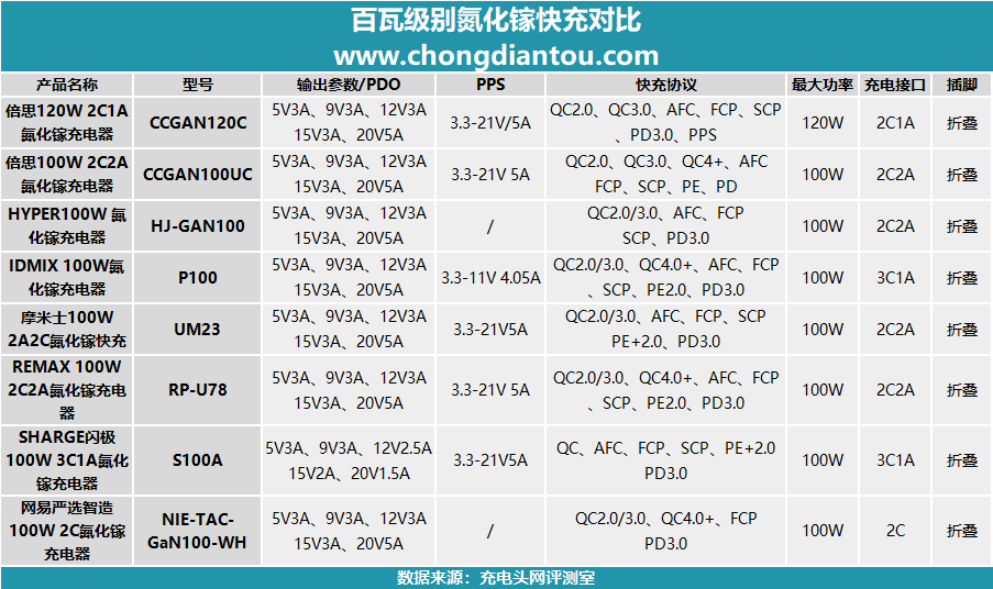

为了方便大家查阅,先来个一文看懂表格。

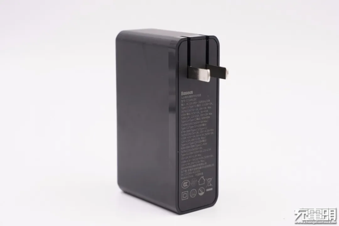

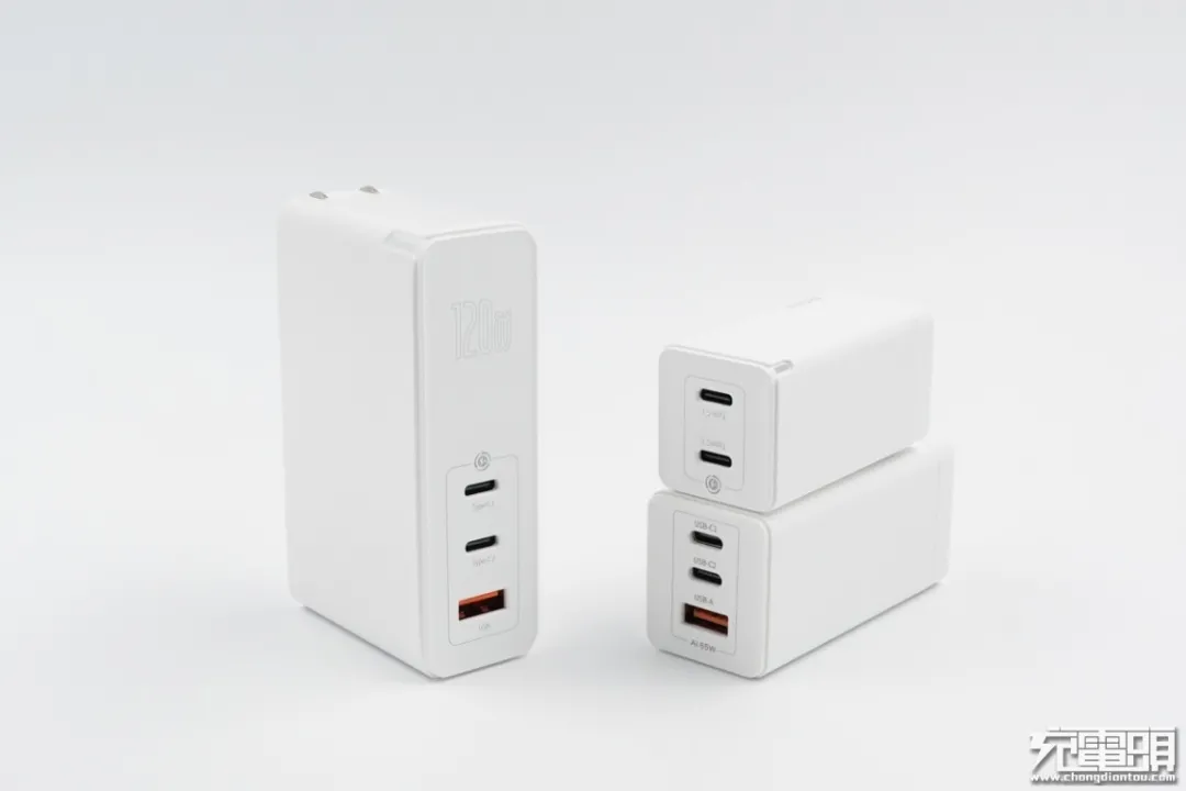

倍思120W 2C1A 氮化镓充电器
https://u.jd.com/sKGHjDK

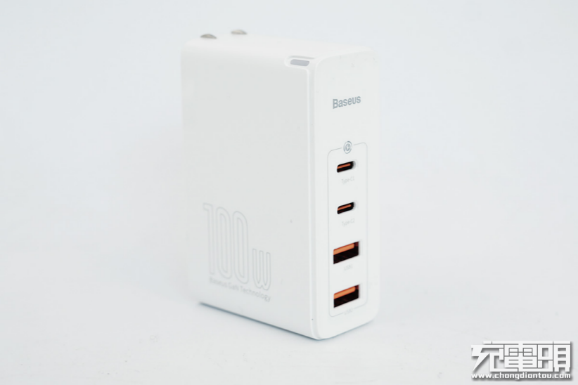

2020年初,倍思在kickstarter众筹平台推出了全球首款氮化镓+碳化硅 (GaN+SiC) 120W充电器,6月份正式在国内上架开售,在当时引起一阵轰动。这款充电器延续了家族ID设计,有黑白两种颜色,走的是修长简约设计风,产品主体部分为哑光质感,壳体为底盖超声波焊接。
除了拥有高达120W的超大功率输出,接口方面也是足够丰富满足多设备用户使用。三个输出口分别是两个USB-C PD快充输出口,和一个橘色USB-A快充输出口,支持多种功率策略调整,适应各种不同场景使用。
插脚方面倍思120W氮化镓充电器与之前几款产品一样,都采用了可折叠插脚。相比起固定插脚,折叠插脚在外出时可将插脚收纳进壳体内方便用户出门使用,充电器放置在背包行李箱内能避免与其他物品互相刮蹭。
型号:CCGAN120C
快充协议:APPLE2.4A、QC2.0、QC3.0、AFC、FCP、SCP、PD3.0
PDO:
USB-C1/USB-C2输出:3.3-20V5A、5V/9V/12V/15V3A、20V5A Max
USB-A输出:4.5V5A、5V4.5A、5V/9V3A、12V2.5A、20V1.5A Max
USB-C1 + USB-C2输出:60W + 60W(5V/9V/12V/15V/20V3A)
USB-C1/USB-C2 + USB-A输出:87W + 30W(USB-C1/USB-C2:5V/9V/12V/15V3A、20V4.35A,USB-A:4.5V5A、5V4.5A、5V/9V3A、12V2.5A、20V1.5A Max)
USB-C1 + USB-C2 + USB-A输出:60W + 30W + 30W
(USB-C1 60W:5V/9V/12V/15V3A、20V3A,USB-C2 30W:5V9V3A、12V2.5A、
15V2A、20V1.5A,USB-A:4.5V5A、5V4.5A、5V/9V3A、12V2.5A、20V1.5A)
三围:94.47mm*29.92mm*55.47mm
功率密度:0.76W / cm³
重量:218g
全球首款120W氮化镓+碳化硅PD快充充电器拆解

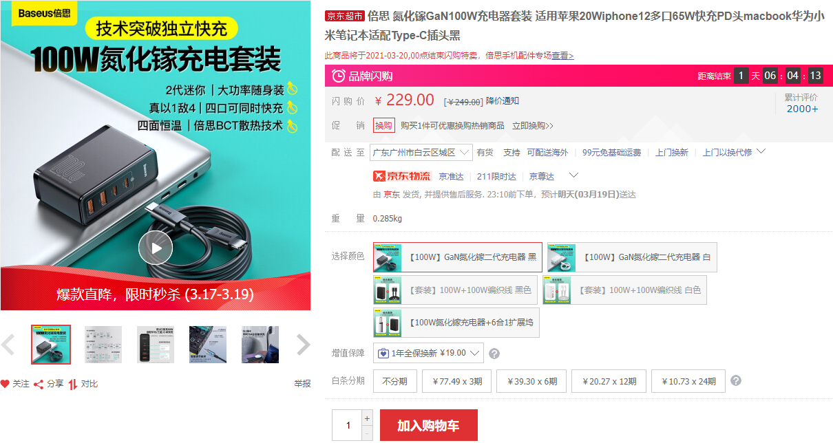

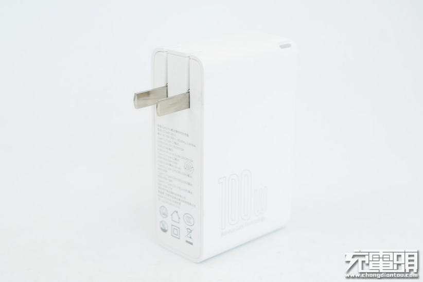

倍思100W 2C2A氮化镓充电器
https://u.jd.com/sPrMXgd
这款100W充电器和上面的老大哥属于互补关系,体积更小一些,接口更多,功率稍逊。倍思2C2A 100W氮化镓充电器外观造型采用了家族史的ID设计,长方形的外形设计,经典的信仰指示灯回归,折叠插脚利于整理收纳。
接口配置方面带有2C2A共4个输出接口,支持Apple2.4A、QC2.0、QC3.0、QC4+、AFC、FCP、SCP、PE、PD和PPS等快充协议,支持5V3A、9V3A、12V3A、15V3A、20V5A五个固定电压档位以及3.3-21V 5A一组PPS档位。
多口输出方面,实测遵循以下功率分配规则:
USB-C1+USB-C2输出:65W+30W
USB-A1+USB-A2输出:5V3A
USB-C1/C2+USB-A1/A2输出:65W+30W
USB-C1+USB-C2+USB-A1/A2输出:60W+20W+18W
USB-C1+USB-C2+USB-A1+USB-A2输出:60W+20W+15W
三围:85.48x 54.86x 30.46mm
功率密度:0.7W / cm³
重量:210.5g
拆解报告:倍思100W 2A2C氮化镓快充充电器
2C2A支持100W输出功率,倍思氮化镓充电器评测

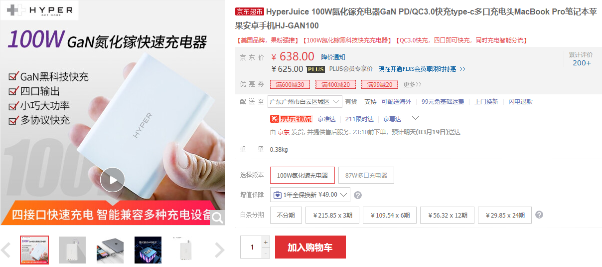

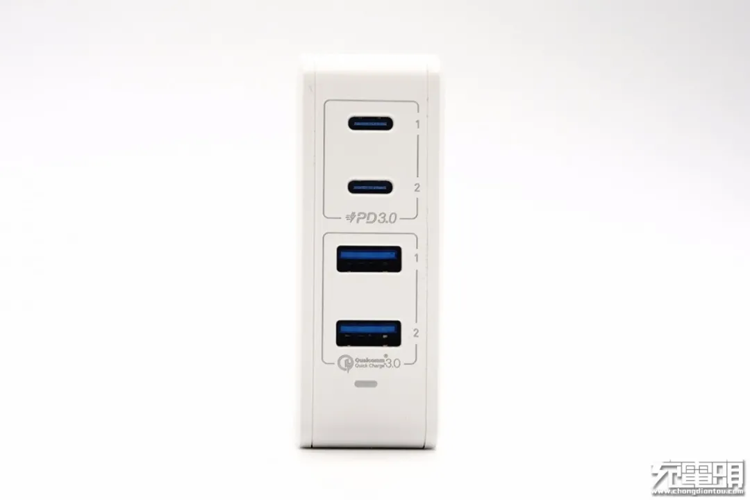

HYPER JUICE 100W 2C2A氮化镓充电器
https://u.jd.com/sArKCUk

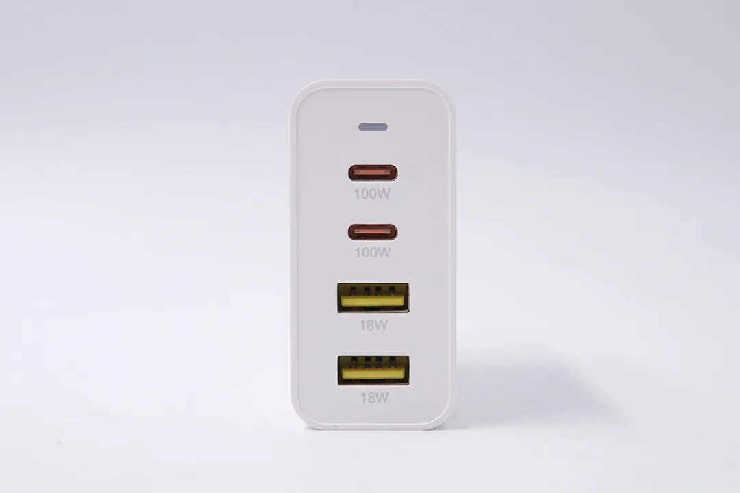

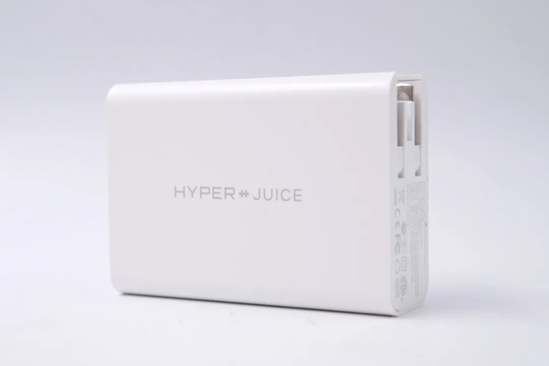

HYPER JUICE 100W 2C2A氮化镓充电器当年由HYPER JUICE在众筹平台Kickstarter上推出,是全球首款100W氮化镓快充充电器,其配备折叠插脚,并具备2A2C四个接口,一个充电器就能将手机、平板、笔记本电脑等数码设备全部搞定,首次实现真正意义上了大功率小体积,性能强悍。
充电器还获得超过了220万美元的众筹金额(约合人民币1500万元),是当时获得用户支持度最高的氮化镓充电器产品之一。
充电器的两个C口都支持最大100W输出,支持USB PD3.0快充协议,并兼容QC2.0/3.0、AFC、FCP等快充协议,两个USB-A接口同样支持QC2.0/3.0、AFC、FCP等主流快充,整体实用性强。通过合理的设计,将充电器的体积控制得当,提升产品的便携性;充电器自带美规插脚,可兼容国内市电标准,同时还附带有欧/澳/英三种可拆卸插脚,无论去到何地给何种设备充电,都可轻松应对。
USB-C1:100W PD3.0,5V3A、9V3A、12V3A 15V3A、20V5A
USB-C2:100W PD3.0,5V3A、9V3A、12V3A 15V3A、20V5A
USB-A1:18W QC3.0,5V3A、9V2A、12V1.5A
USB-A2:18W QC3.0,5V3A、9V2A、12V1.5A
三维尺寸:85.3 x 60.8 x 28.9mm
重量:201g

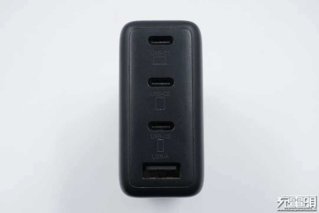

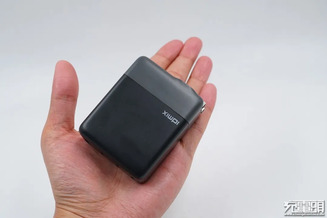

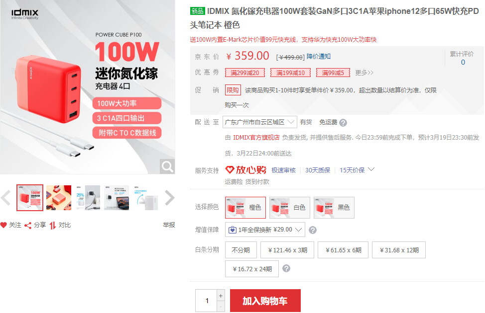

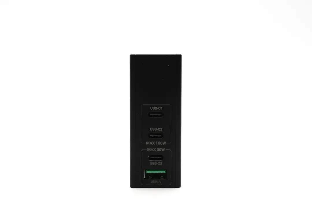

IDMIX 100W 3C1A氮化镓充电器
https://u.jd.com/sIrKJqi
外观上,IDMIX 100W 3C1A氮化镓充电器既有五彩缤纷,也有经典灰黑,满足主流选择,拼接色更是引领潮流。得益于氮化镓材料,充电器整体相对小巧,过渡圆滑手感也不错。
充电器的三维尺寸为76.28mm x 29.62mm x 61.02mm,可计算可得体积约为137.86cm³,以最高输出100W计算,功率密度约为0.725W/cm³ 。
快充协议方面,充电器USB-C1口支持Apple 2.4A、Samsung 5V⎓2A、DCP协议,以及QC2.0/3.0、AFC、FCP、SCP、PE2.0以及PD3.0快充协议。PDO报文显示USB-C1口还具备5V⎓3A、9V⎓3A、12V⎓3A、15V⎓3A、20V⎓5A五组固定电压档位。
充电器的USB-C2接口则更强一些,除了与USB-C1一致的快充协议外,还支持QC4.0+以及PPS,可以对需求PPS充电的设备提供不错的快充服务。
USB-C3接口的协议与USB-C1相仿,只是PD3.0最大仅19W,PDO显示USB-C3仅有5V3A 9V2.22A 12V1.5A三个固定档位,可以说专为iPhone 12打造。USB-A接口仅比USB-C1少了PD快充。
数字充电器新浪潮:IDMIX 100W 3C1A氮化镓充电器全面评测

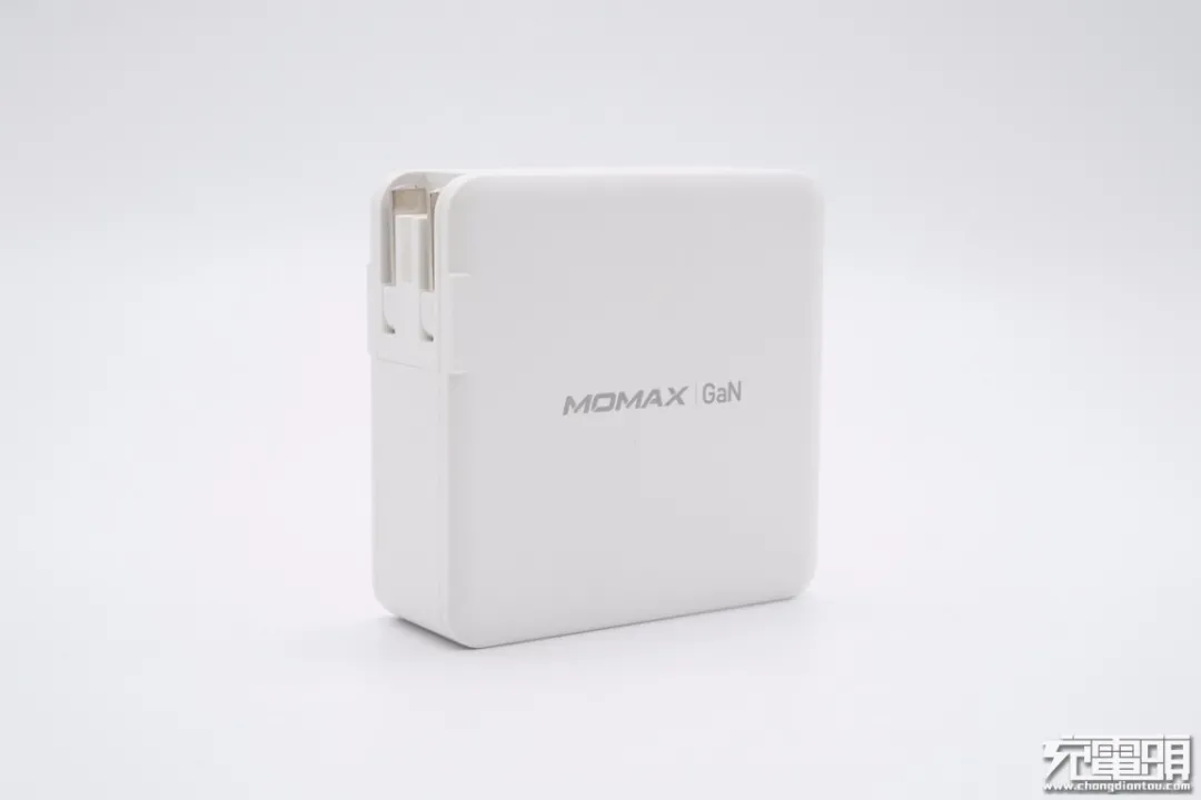

摩米士100W 2A2C氮化镓充电器机身方正扁平,配备可折叠插脚,而且从插脚设计来看,还支持组装其它规格插脚,便携且适用于各个地区。
充电器支持QC、AFC、FCP、SCP、MTK PE+2.0、PD和PPS快充协议,并将两类接口设计成支持盲插使用,用户无需刻意寻找快充接口,使用方便。
接口支持100W、65W+30W、华为22.5W快充,支持广泛,实用性强。整个产品集便携、易用于一身。
型号:UM23
单口输出:
USB-C1/C2:5V3A、9V3A、12V3A、15V3A、20V5A Max
USB-A1/A2:4.5V5A、5V4.5A、9V3A、12V2.5A、20V1.5A Max
双口输出:
USB-C1+C2:65W+30W(95W Max)
USB-A1+A2:5V3A(15W Max)
USB-C1/C2+USB-A1/A2:65W+30W(95W Max)
总输出:100W
LLC+GaN高性能架构:摩米士100W 2A2C氮化镓快充拆解

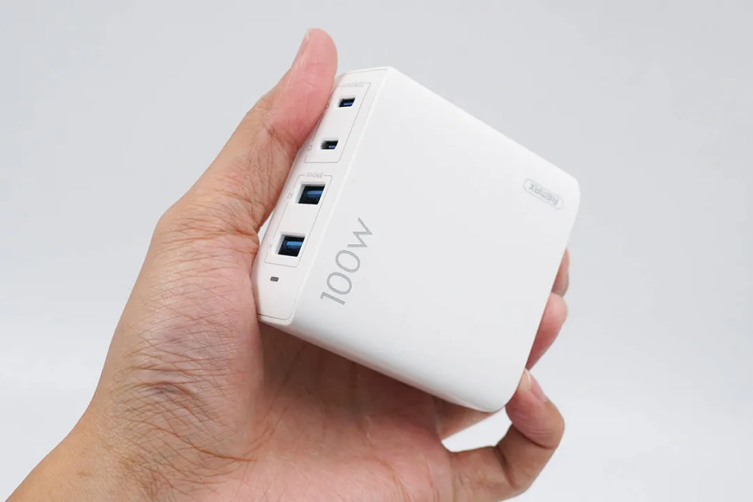

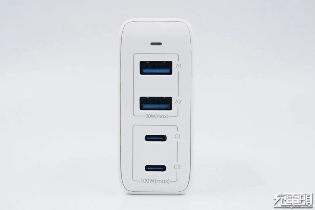

REMAX 100W 2C2A氮化镓充电器
https://u.jd.com/sxgevbz
外观方面,REMAX 100W 2C2A氮化镓充电器外观简洁,整体以白色为主,风格比较百搭,适用于各种场景。充电器采用方正造型,过渡处做了曲面处理,拿在手中手感不错,重量适中。充电器的指示灯亮起后呈现淡蓝色,与接口舌片颜色一致,细节好评。
性能方面,USB-C1+USB-C2最大输出100W,USB-A1+USBA2最大输出30W。各个接口兼容协议几乎囊括了市面上的主流快充协议(OPPO、vivo私有协议除外),在手机兼容性测试中表现也很出色。四个接口的搭配足以满足绝大多数人的需求,非常方便。多口同时输出的搭配也符合包装上的标识。
在全程测试、满载、温升、纹波、转换效率等各项测试中,REMAX这款充电器的表现都不错,对得起“战神”这个称号。
USB-C1/C2输出:5V⎓3A/9V⎓3A/12V⎓3A/15V⎓3A/20V⎓5A Max
USB-A1/A2输出:4.5V⎓5A/5V⎓4.5A/9V⎓3A或12V⎓2.5A/20V⎓1.5A
USB-C1+USB-C2+USB-A1+USB-A2:45W+30W+7.5W+7.5W(90W Max)
拆解一款售价168元100W四口氮化镓快充
挑战全能,战神出征:REMAX 100W 2C2A氮化镓充电器深度体验

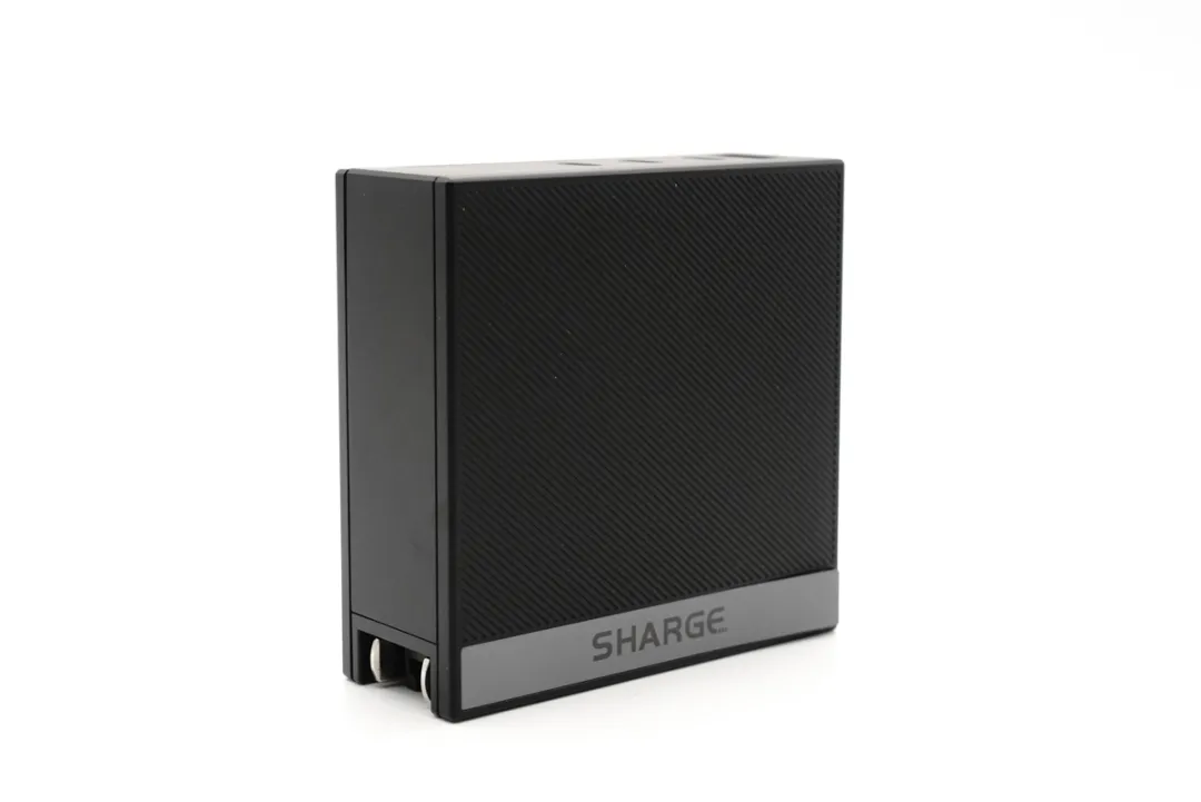

SHARGE闪极100W 3C1A氮化镓充电器
https://u.jd.com/sLgkWuM
闪极100W氮化镓充电器采用方块造型机身,棱角分明,正背面是冷感纹理,外观别具一格。充电器自带可折叠插脚,同时还可加装其它规格插脚,居家使用或携带外地出差都得心应手。充电器三维为73.02*73.09*27.67mm,净重约为222g。
此外充电器性能也是万金油般的存在,支持QC、AFC、FCP、SCP、PE+2.0、PD3.0、PPS等多个快充协议,支持65W+30W或45W+30W+24W充电策略,满足多台设备同时快充需求。
型号:S100A
输入:100-240V~50/60Hz 1.5A Max
单口输出:
USB-C1/C2:3.3-20V5A、5V3A、9V3A、12V3A、15V3A、20V5A
USB-C3:5V3A、9V3A、12V2.5A、15V2A、20V1.5A
USB-A:4.5-5V5A、9V3A、12V2.5A、20V1.5A
双口输出:
USB-C1+USB-C2:65W+30W
USB-C3+USB-A:15W
USB-C1/C2+USB-C3:65W+30W
USB-C1/C2+USB-A:65W+30W
三口输出:
USB-C1+USB-C2+USB-C3/A:45W+30W+24W
USB-C1/C2+(USB-C3+USB-A):65W+15W
四口输出:
USB-C1+USB-C2+(USB-C3+USB-A):45W+30W+15W
拆解报告:SHARGE闪极100W 3C1A氮化镓快充充电器

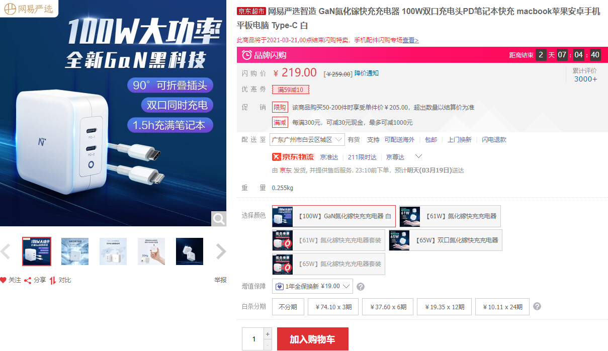

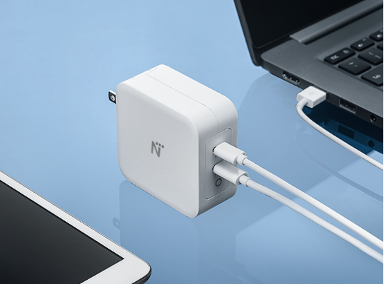

网易严选智造100W 2C氮化镓充电器
https://u.jd.com/sJg4EmT
网易严选的产品迎合了消费升级的风潮,以平价甄选好产品,一般来说网易出品都不错。这款100W充电器也是如此,外观简洁,体积小巧,加上双USB-C以及可折叠插脚,可以说狠击用户痛点。
充电器采用双USB-C接口配置,在其他大功率充电器还保留USB-A接口时,算是比较“激进”的搭配。但在USB-C大潮来临后,这就是“正常表现”。两个USB-C可以同时为两个设备充电,比如笔记本和iPad,或者笔记本和手机的搭配。
这款充电器小巧体积搭配可折叠插脚、加上全球电压,非常适合外出携带,出差旅行必备。
快充协议:Apple 2.4A、DCP协议,以及QC2.0/3.0、QC4.0+、FCP以及PD3.0
单口输出:5V3A、9V3A、12V3A、15V3A、20V5A(100W Max)
双口输出:5V3A、9V3A、12V3A、15V3A、20V2.5A(45W Max)
三围:67.6mm*66.6mm*32.3mm
重量:204g
