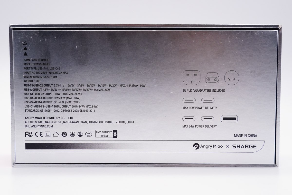

背面是这款产品的具体参数信息,在右侧可以看出除了标准的充电器外还附带了多国转换插脚,方便出国用户面对不同的插座使用。

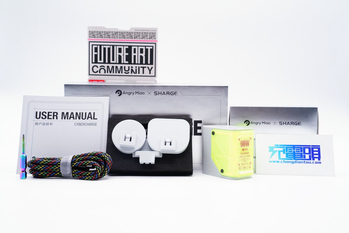

直接打开包装盒,里面的产品非常丰富,下面来排队介绍。

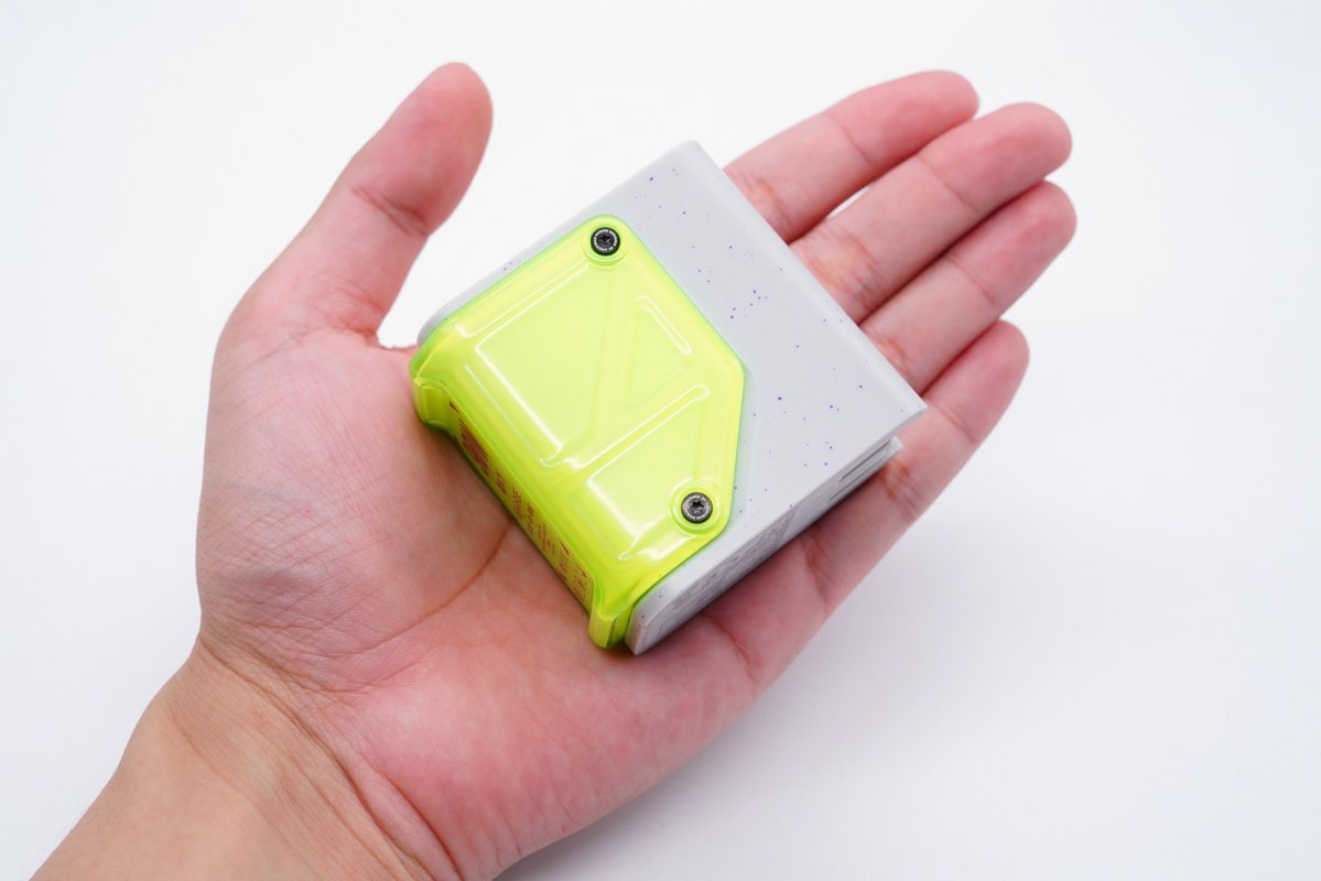

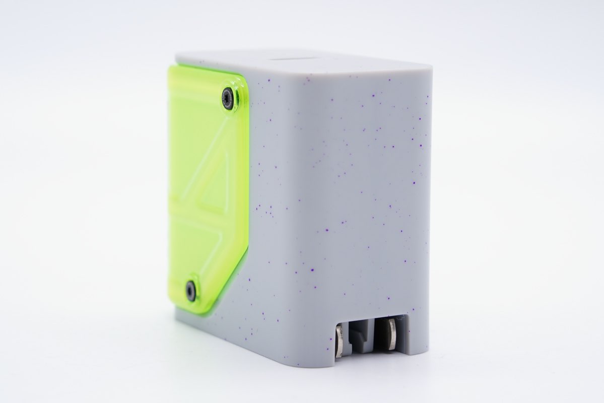

Angry Miao的这款充电器主打的就是赛博朋克的风格设计,小编拿到的是荧光绿的外观配色,整体看上去好像充电器的外衣披上了一层盔甲。

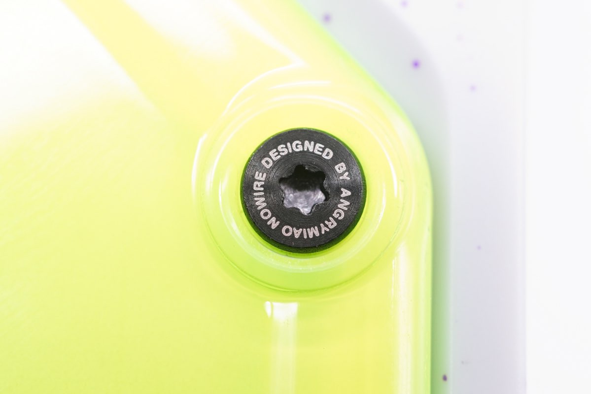

这层“盔甲”使用螺丝固定,盔甲的表面采用凹凸有致的设计风格,即使是固定用的螺丝也可以看出满满的机甲风格,内六角螺丝上面采用黑色的CD纹设计,DESIGNED BY ANGRY MIAO NOWIRE的标识再一次加强了品牌意识。
另一侧的白色壳体也没闲着,撒点喷涂工艺也让整个充电器的外衣看上去不再那么普通。

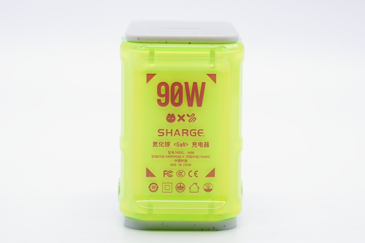

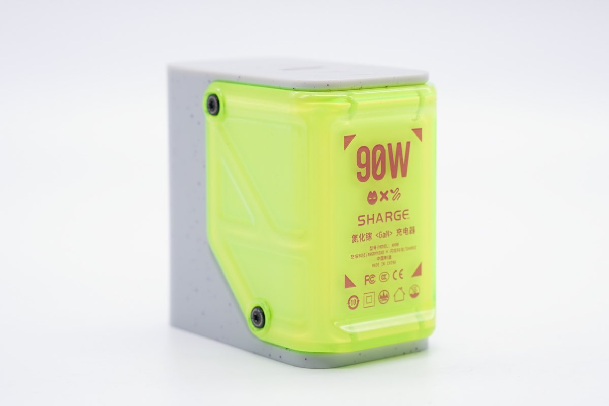

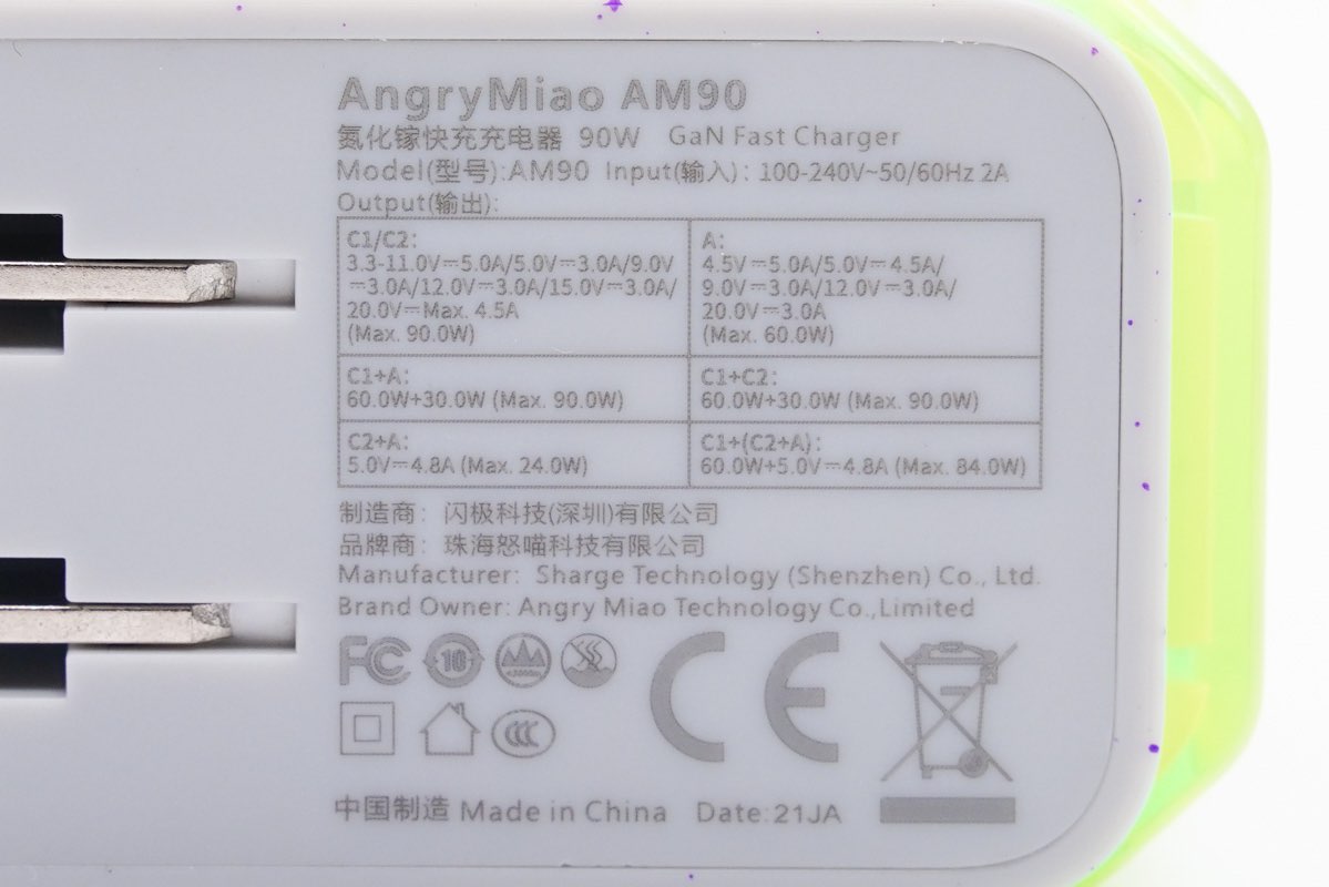

这身“盔甲”上面印有具体的产品信息,90W代表了这款充电器的性能,下面的标识代表这款产品是怒喵科技和闪极科技联合开发的产品,具体的型号为AM90,中国制造。

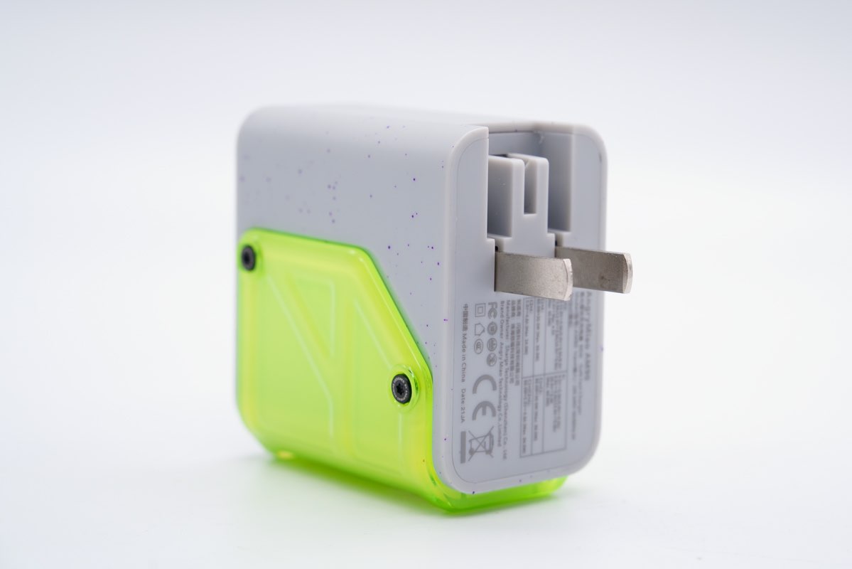

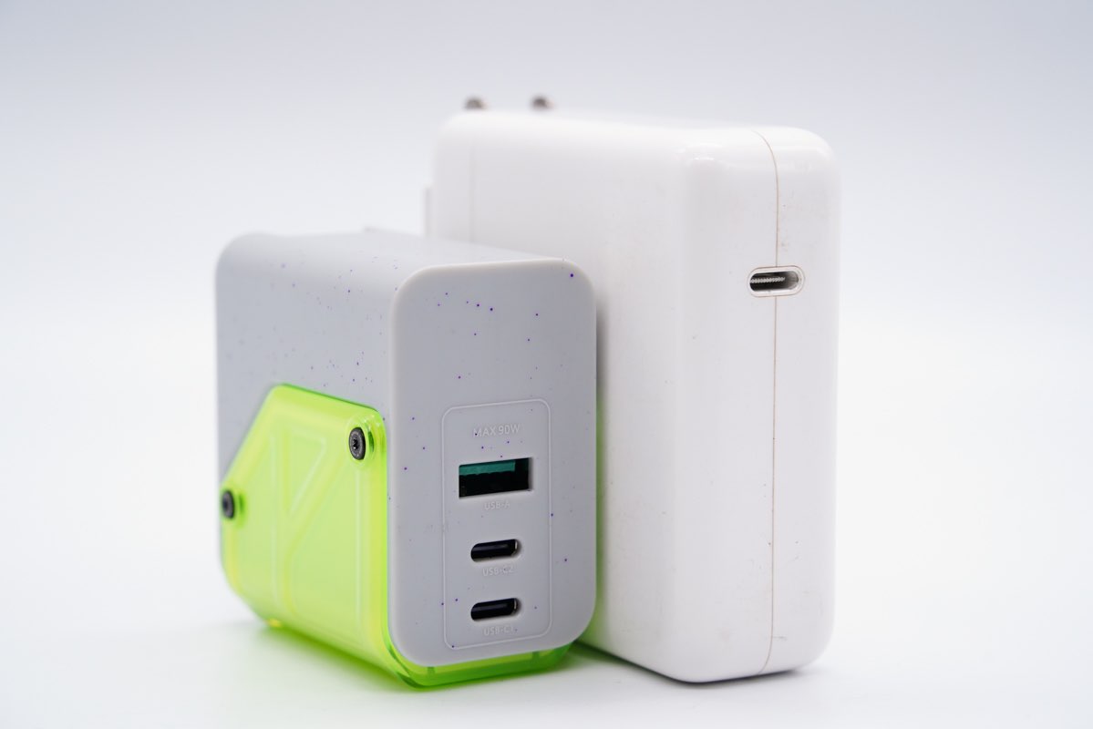

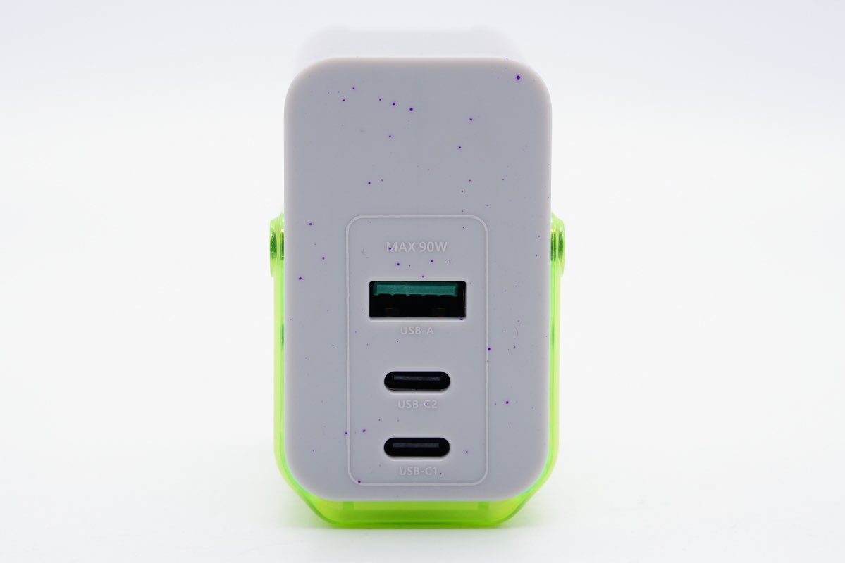

而接口的配置上依旧是熟悉的2C1A共3个USB输出接口的设计,USB-C1和USB-C2支持物理接口盲插,而均支持90W的充电功率也实现了功率盲插操作,可以同时为三台设备提供充电服务。
插脚也是熟悉的可折叠设计,利于收纳和出门携带,放在包里也不会划伤设备。

产品名称:Angry Miao AM90氮化镓快充充电器90W
输入:100-240V 50/60Hz 2A
USB-C1/C2输出:5V3A、9V3A、12V3A、15V3A、20V4.5A 3.3-11V 5A
USB-A输出:4.5V5A、5V4.5A、9V3A、12V3A、20V3A
USB-C1+USB-C2:60W+30W
USB-C1+USB-A:60W+30W
USB-C2+USB-A:5V4.8A
USB-C1+(USB-C2+USB-A):60W+5V4.8A
制造商:闪极科技(深圳)有限公司
品牌商:珠海怒喵科技有限公司

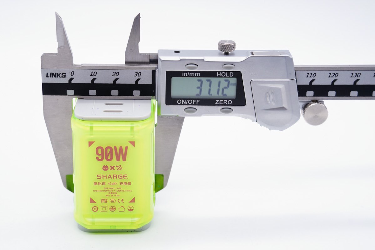

3、体积重量

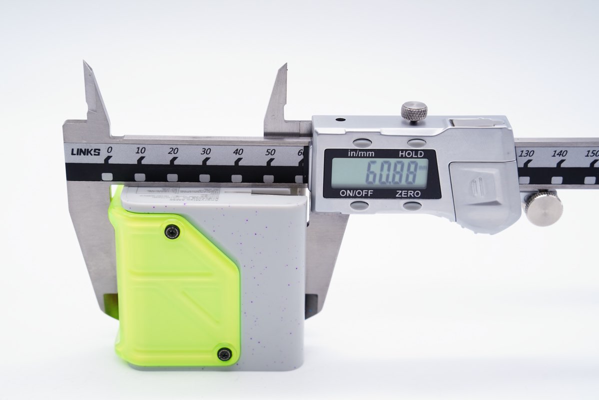

使用卡尺实测充电器的长度不算插脚的长度约为58.12mm。
宽度约为60.88mm。
厚度约为37.12mm。
和苹果96W充电器放在一起对比一下,整体要小很多。
拿在手上的直观感受,单手可以拿住,而且这是一款支持90W功率输出并且配备2C1A共3个充电接口的充电器。

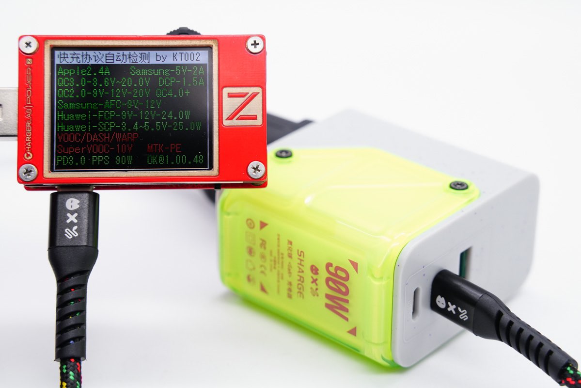

1、USB-C1

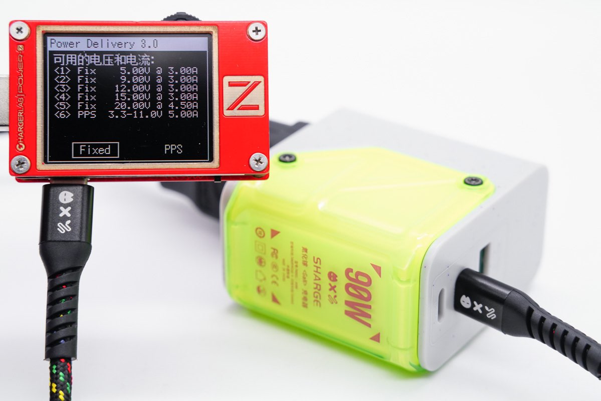

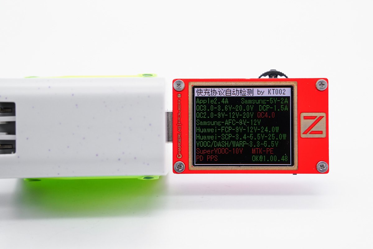

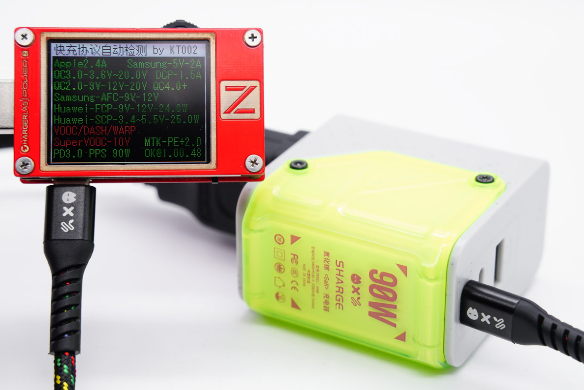

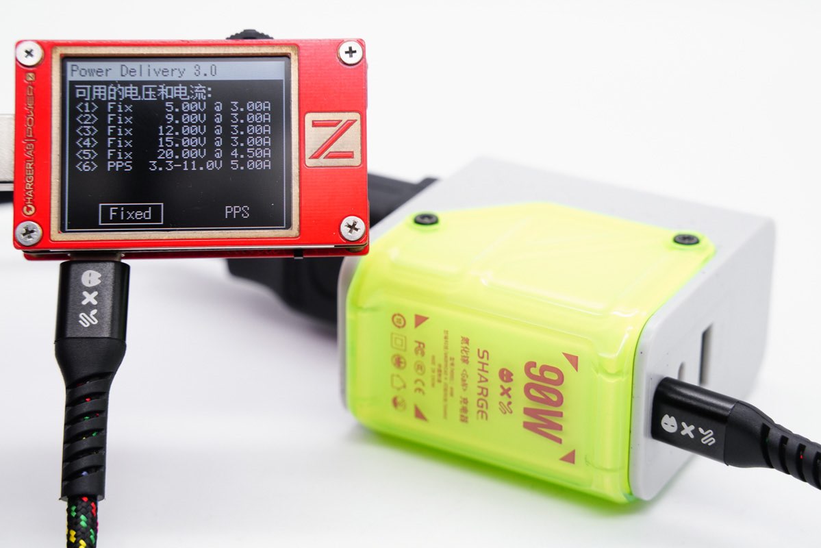

使用POWER-Z KT002读取USB-C1接口的快充协议,实测支持PD、PPS、Apple2.4A、QC2.0、QC3.0、QC4+、AFC、FCP、SCP、PE等快充协议。
读取USB-C1的PDO报文,实测支持5V3A、9V3A、12V3A、15V3A、20V4.5A五个全PD电压档位,额外还支持3.3-11V 5A一组PPS档位。
2、USB-C2
读取USB-C2的快充协议,实测和USB-C1相比仅缺少了对PE快充的支持。
在PDO档位的支持上则和USB-C1完全相同,最大90W的充电功率。

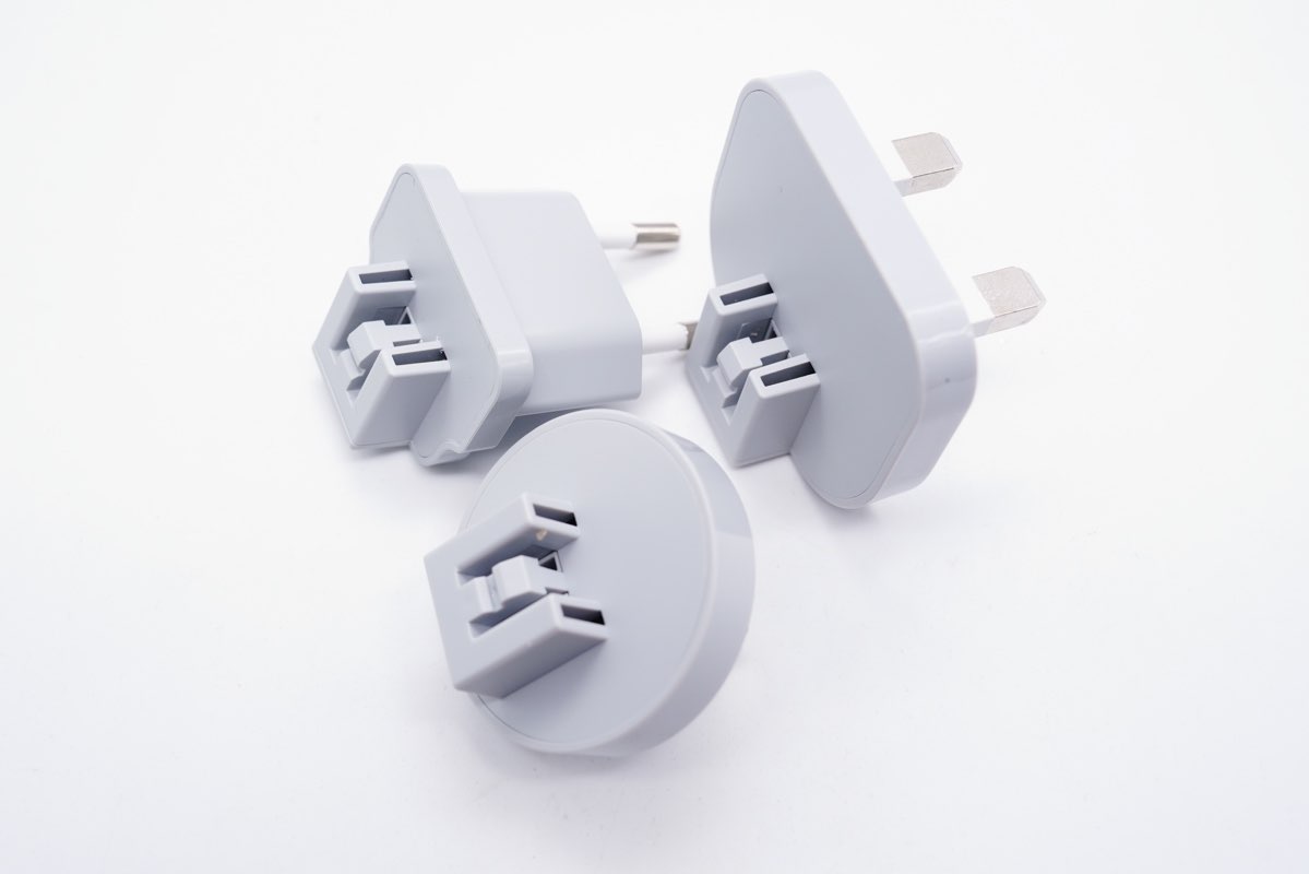

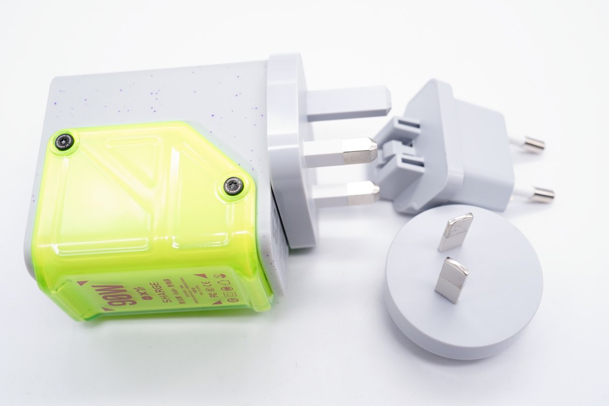

包装盒之所以大了一些是因为里面有“货”,其中之一就是附带了三国转换插头,方便经常出国的用户随时切换插脚类型。
使用也非常简单,只需要将自带的国标插脚收起,然后将转换插头顺着轨迹插入即可。

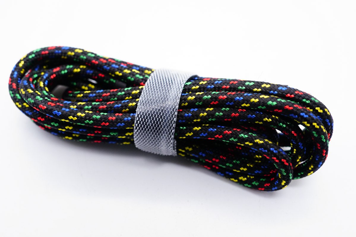

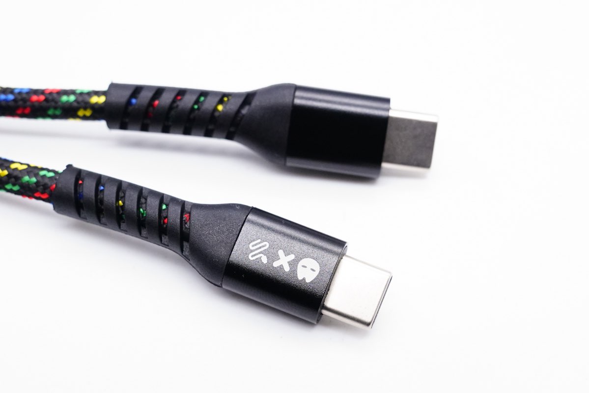

包装盒还附带了一根编织数据线,线材使用魔术带捆扎方便收纳整理,整个编织线身看上去非常的靓。

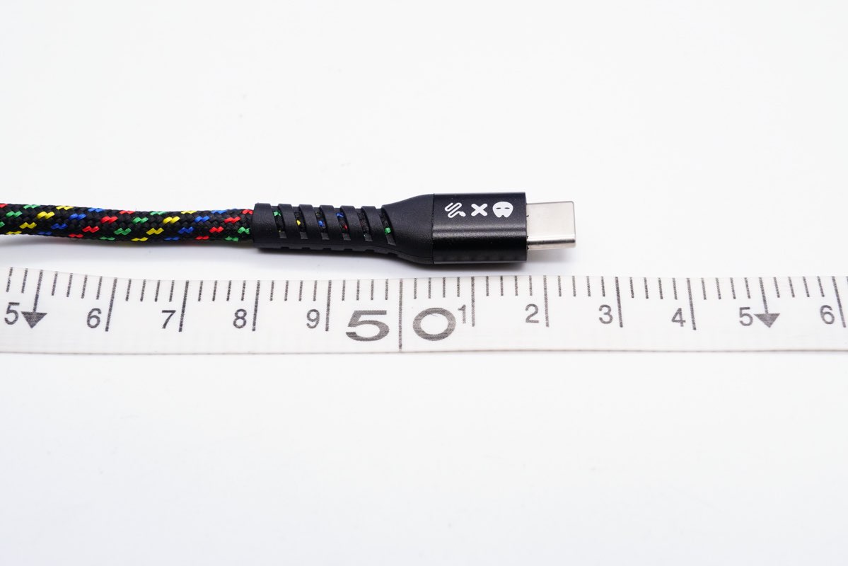

附带线材的类型为双USB-C,网尾处加长设计可以延长线材的使用寿命,端子头采用金属包裹,上面同样印着怒喵的品牌Logo。

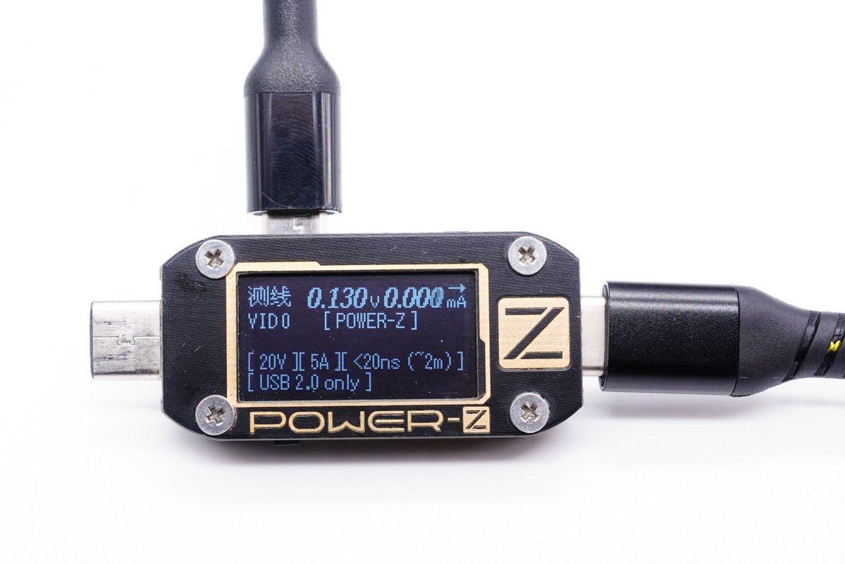

线材端到端的长度约为152.2cm,长度足够日常使用,即使为笔电充电也不会过于拘束。
使用POWER-Z KM001C读取线材的信息,实测线材支持20V5A 100W的充电功率,USB标准为USB2.0,100W的线材刚好可以完全释放充电器的性能输出。

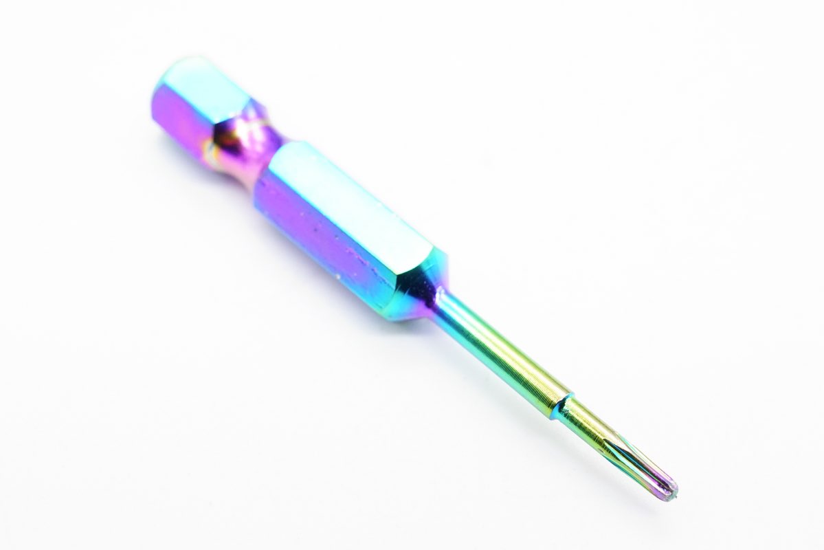

3、赛博朋克风格螺丝刀
还记得固定“盔甲”的六角螺丝么,没错,它是可以拆卸的,在包装盒内附带了一个六角螺丝刀,在外观上同样采用了喷涂的工艺。

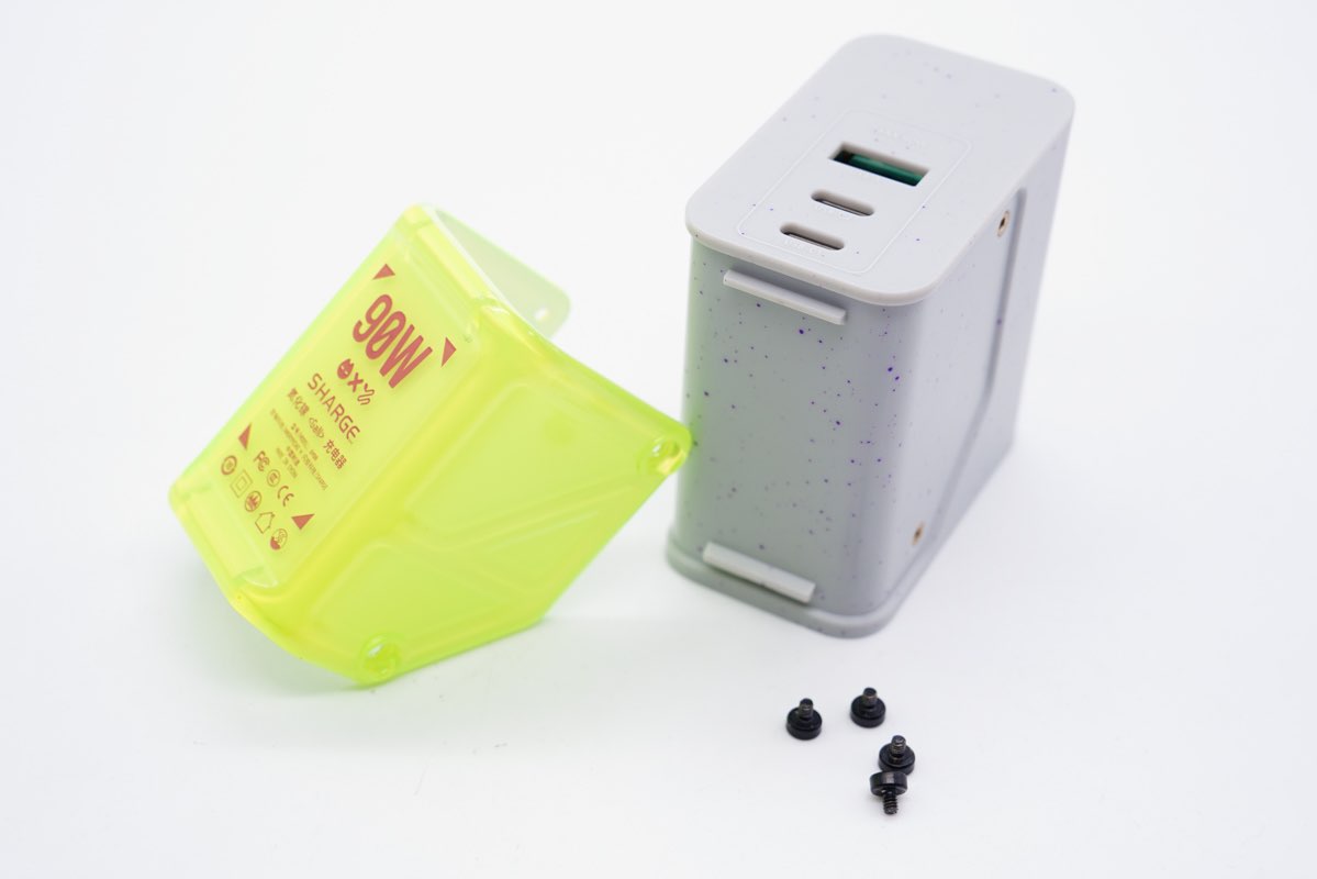

将“盔甲”拆卸下来的状态是这样的,大家可以直观感受一下。

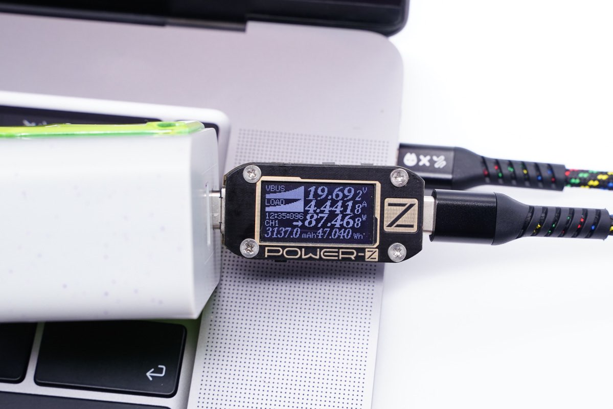

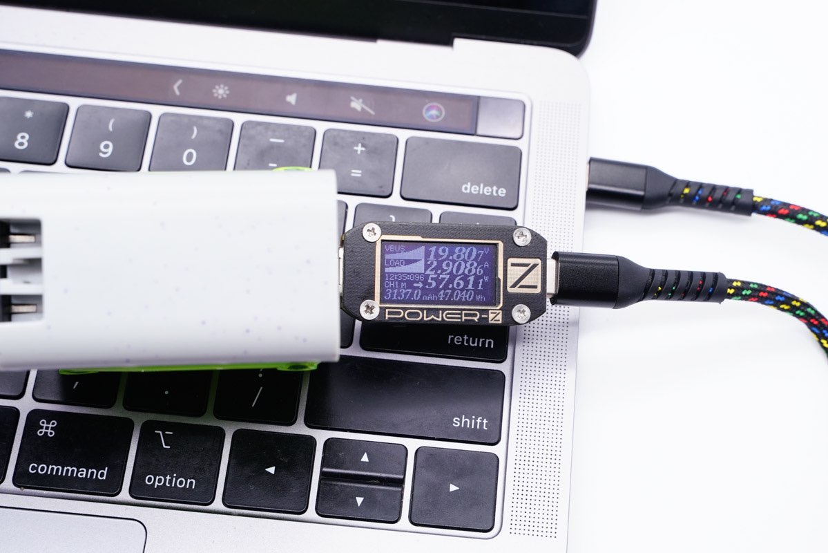

充电器支持90W的输出功率可以满足绝大多数设备的充电问题,实测为MacBook Pro 16充电功率可以达到19.69V 4.44A 87.46W。
为MacBook Pro 13充电功率可以达到19.80V 2.90A 57.61W。

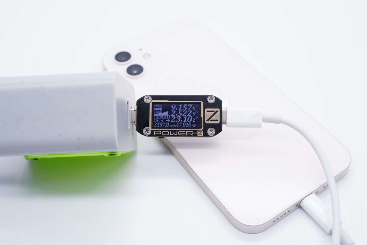

USB-C为iPhone 12可以提供23W+的快充功率,完全可以满足iPhone 12的充电需求。
这里只是简单的测试了一下,具体的测试内容可以查看《青出于蓝而胜于蓝:SHARGE闪极90W氮化镓快充深度评测》。
