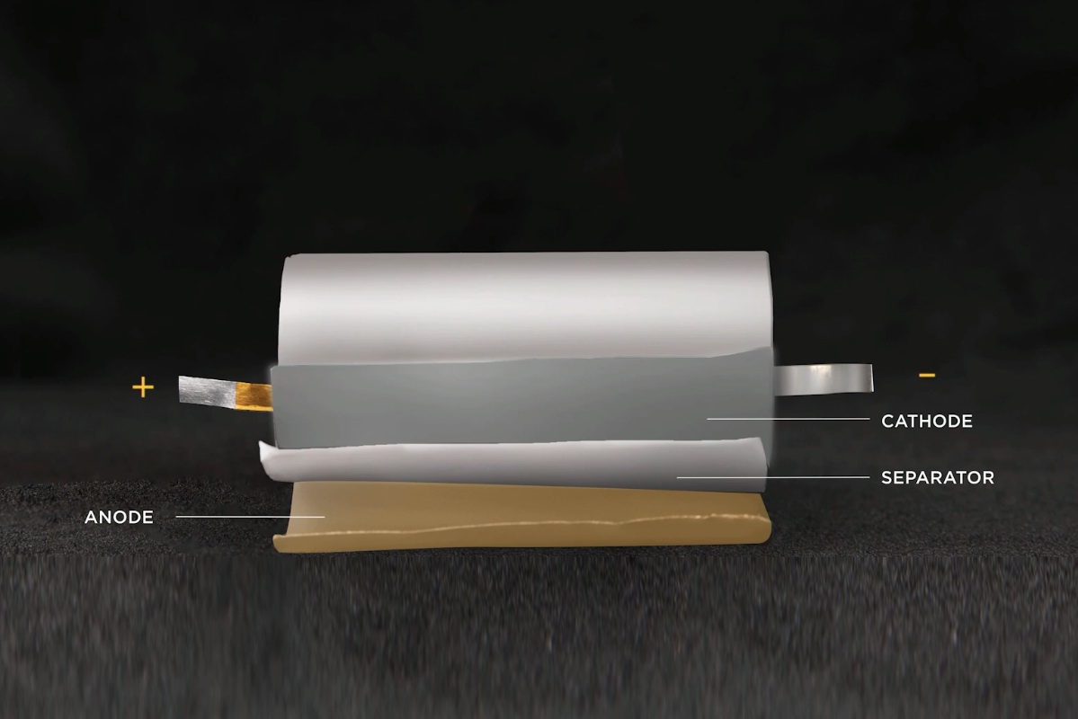

电池从结构件来划分主要由三个部件组成:阳极、阴极、与隔膜,通过卷绕堆叠等方式装配,填充电解液后封入钢壳或者软性包装内,就变成人们常见的电池,钢壳电池一般用于电动汽车上,数码产品一般使用软性包装。
在充电过程中,外部电压通过极耳施加到电池内部,正极锂离子释放电子,在电场作用下穿过隔膜在电解液中迁移至负极,嵌入到负极石墨活性物质内部,电子被接收,完成充电储能过程。外部带载需要放电时,锂离子释放电子并从负极脱嵌,穿过隔膜向正极迁移,嵌入到正极,电子被正极活性物质接收,完成电能释放。

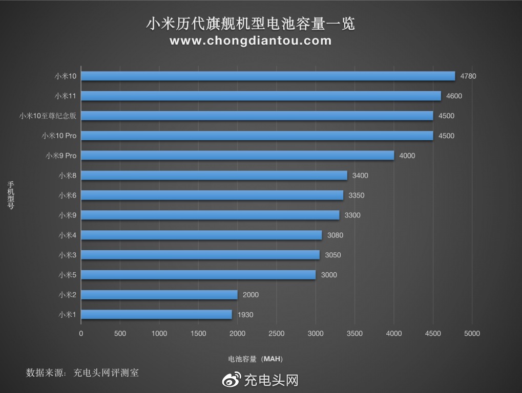

小米历代旗舰系列手机的电池容量发展,从上面的柱状图可以看到,小米历代旗舰机型的电池容量基本上随时间逐渐提升,但到达4000mAh之后容量增长开始放缓,电池容量最高为小米10的4780mAh,主要提升容量密度的方法是增大电池体积,可以看出传统石墨负极电池能量密度已到达瓶颈状态。

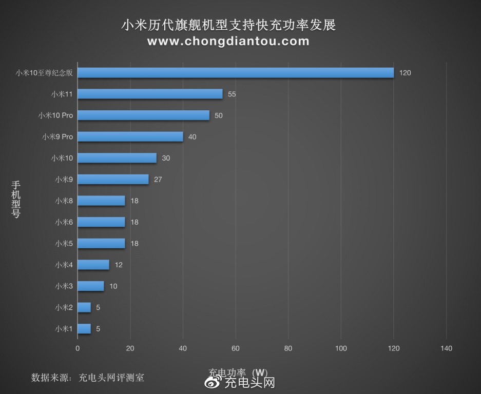

小米历代旗舰手机的快充发展可以看出在小米9前面的18W快充保持了很久,小米5是2015年发布的机型,小米8是2018年发布的机型,18W快充整整用了3年的时间。小米的快充是在2019年的小米9及以后的机型中得到显著的提升,也可以看出小米开始在快充技术方面开始发力,功率最高是小米10至尊纪念版,搭载了石墨烯基蝶式电池,功率达到120W,性能提升被能量密度拖了后腿。

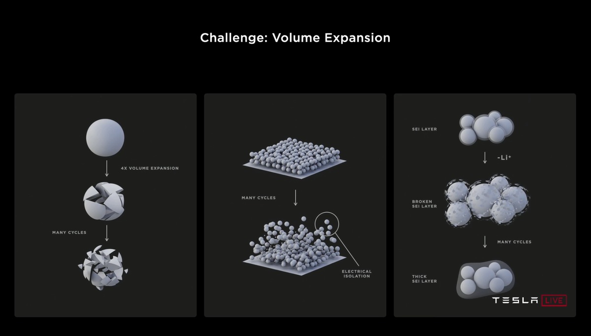

把硅材质应用到电池负极上需要面对几个难题,一是硅颗粒在锂离子充电时会膨胀,最大可膨胀至原来4倍,结果是导致结构坍塌,电极材料脱落。二是硅本身为半导体材料,相比常用的石墨负极,导电性差很多,锂离子脱嵌不可逆程度大,也影响电池容量。
2019年,特斯拉在电池日活动上就介绍了特斯拉将开发硅负极材质电池,通过在在硅原材料上涂抹特殊涂层达到稳定硅结构的作用,避免充电膨胀性导致结构损坏。新能源汽车的成本占比中,电池组占比十分高,特斯拉使用硅负极电池主要是用于大幅度降低成本提升产能,迅速抢占新能源汽车市场。小米将硅负极电池应用到数码配件上,同样要解决硅膨胀的物理特性才可以将其量产使用。

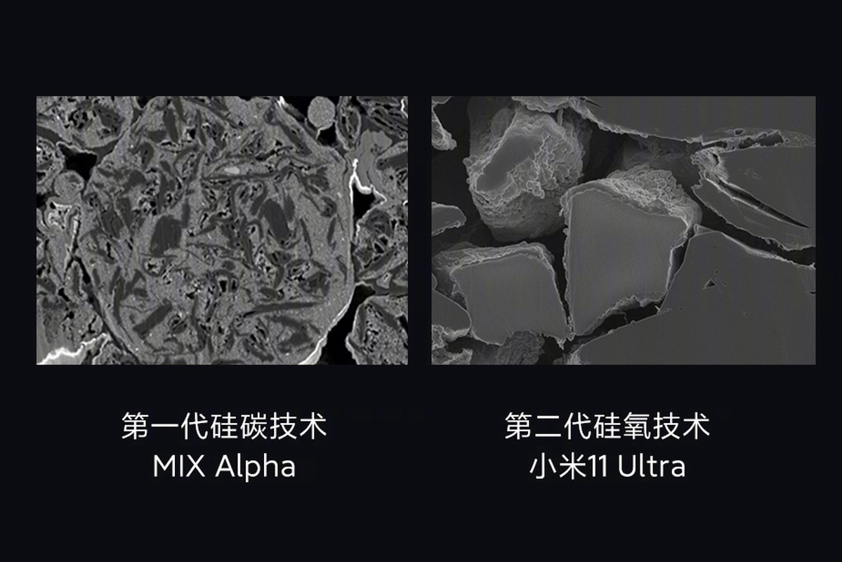

小米11 Ultra并非首次使用硅负极材质电池的小米手机,早在2019年9月,小米概念机MIX Alpha上就使用了纳米硅碳负极材质电池,在4050mAh容量的电池上实现了40W有线闪充。虽然MIX Alpha只是技术验证机型未量产,但也能看出小米在2019年甚至更早前,就已经开始对电池新负极材质进行探索。
相比起第一代硅碳负极,这次小米11 Ultra采用了更为成熟稳定的硅氧负极材质电池,属于小米第二代硅负极电池技术,通过掺硅补锂的方式在负极中使用了纳米级硅氧化物,与第一代硅碳材质相比拥有更加稳定的结构。硅氧负极有效避免充放电过程中硅颗粒膨胀导致破裂粉化,解决硅负极电池寿命问题,让这种新材质电池不止停留在概念上,进入实际量产让消费者受惠。
