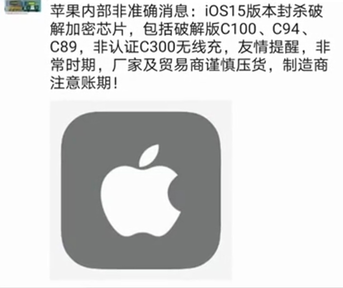

充电头网刚从供应链获得消息,iOS15版本将封杀破解加密芯片,包括用于快充线缆的破解版C94、C89,用于音频的C100,还有非认证C300无线充,范围之广几乎涉及整个周边配件产业。爆料人士还提醒,非常时期,厂商及贸易商谨慎压货,制造商注意账期。
就在上周充电头网刚刚针对C94破解进行了专题报道,没想到这么快苹果就全面封杀破解配件,这么多年来苹果曾多次在iOS版本升级后封杀第三方配件,封杀后一段时间新的破解方案又再出台,互相展开了数次拉锯战。

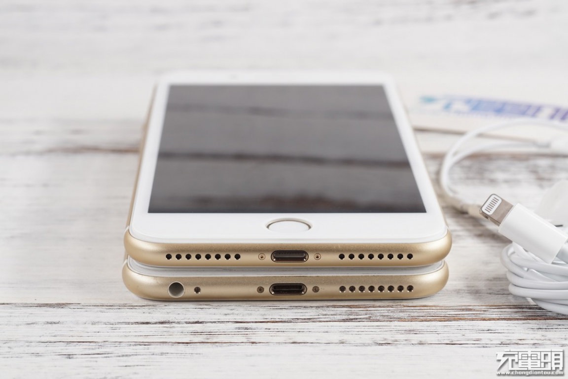

Lightning接口发布至今已有9年历史,2012年第一款Lightning设备iPhone5的上市,线缆支持正反插、接头小巧拥有多种优势。Lightning接口是苹果自家定义的接口标准,这个接口广泛应用在iPhone、iPad中,承担起充电和数据传输重任,苹果MFi认证配件围绕着该标准开发。自iPhone8开始,苹果就为所有iPhone加入了USB PD快速充电功能,接口虽然保持Lightning形态,但数据线从USB-A to Lightning向USB-C to Lightning过渡。

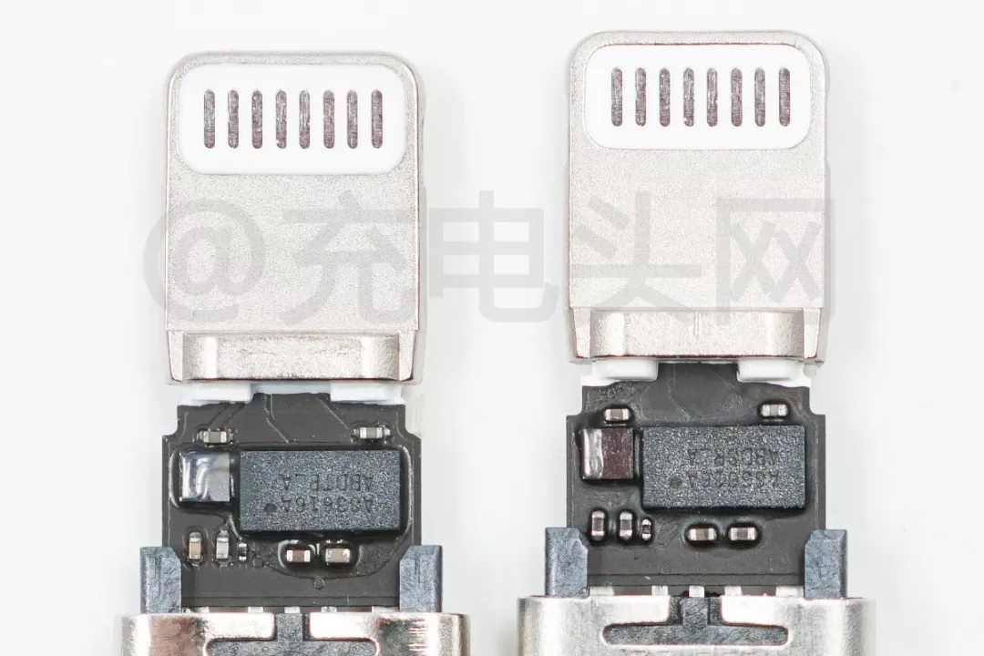

上图为苹果提供的C94连接器,是用于快充数据线的端子头,可以看到芯片集成度相当高,主控芯片、PMU、MOS等集成到了一体,单芯片封装,从源头杜绝再次回收使用。C94连接器电镀工艺从镀金升级为铑钌(lǎo liǎo),金手指外观视觉效果为银色。带来的直接好处是电镀效果更好,更有效地防止汗液、液体等腐蚀触点金手指,铑钌工艺成本比镀金更为昂贵。

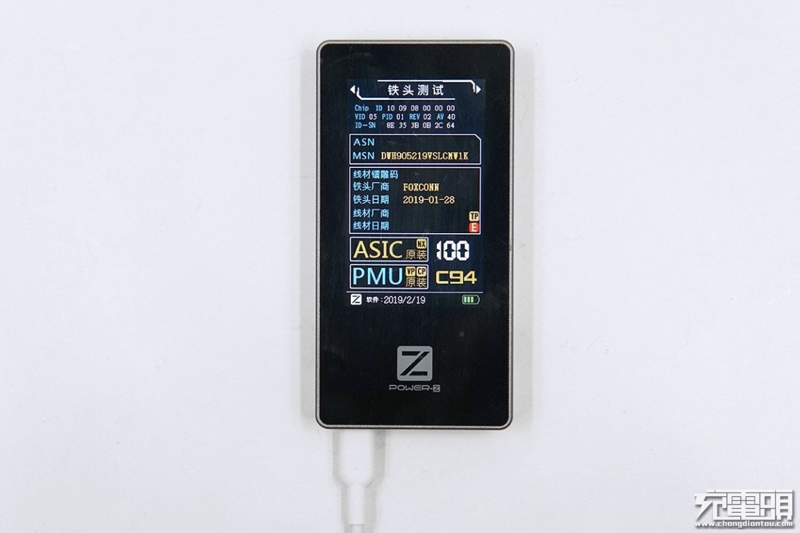

通过POWER-Z MF001 MFi测试仪读取数据线Lightning端子信息,可以看到ASIC、PMU均显示原装,评分为100分满分,端子头型号为C94,也是目前MFi苹果快充线最普遍的端子型号。

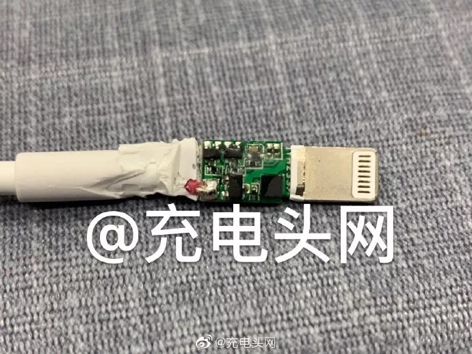

破解线缆

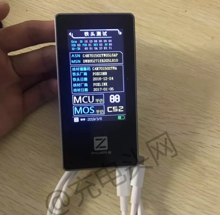

面对庞大的快充市场,不少从业者开始着手线缆的破解工作。早在2019年充电头网就从产业链拿到一条非苹果MFi芯片的USB-C to Lightning线,这条线内部芯片与原厂完全不同,但性能和原装线缆性能几乎一致,同样支持苹果设备开启USB PD快充模式。
我们使用ChargerLAB POWER-Z MF001测试仪对这条线缆进行了MFi芯片检测。测试结果为破解的C52芯片(平仿MCU、平仿MOS),评分为88分,实测对iPhone XS Max充电,功率为9.19V1.93A17.79W,成功让iPhone开启PD快充。

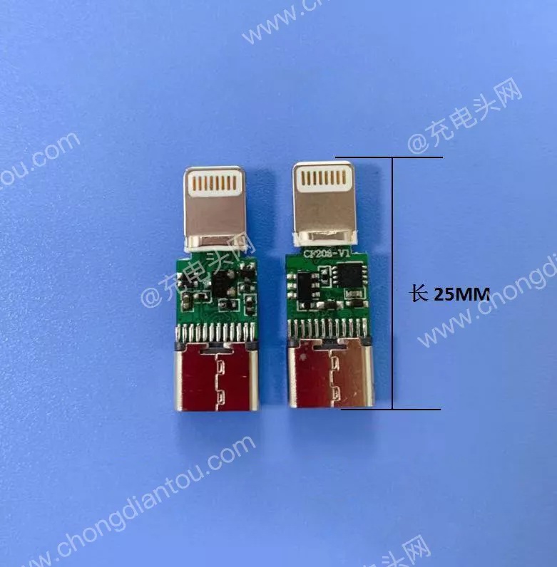

随后充电头网又发现某深圳厂商再次破解了苹果C94快充端子,并将其做成了USB-C to Lightning快充转换头,这款破解版的USB-C to Lightning快充转换头整体长度尺寸约为25mm,可支持iPhone实现PD快充。

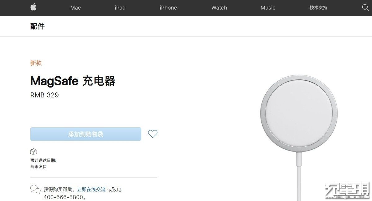

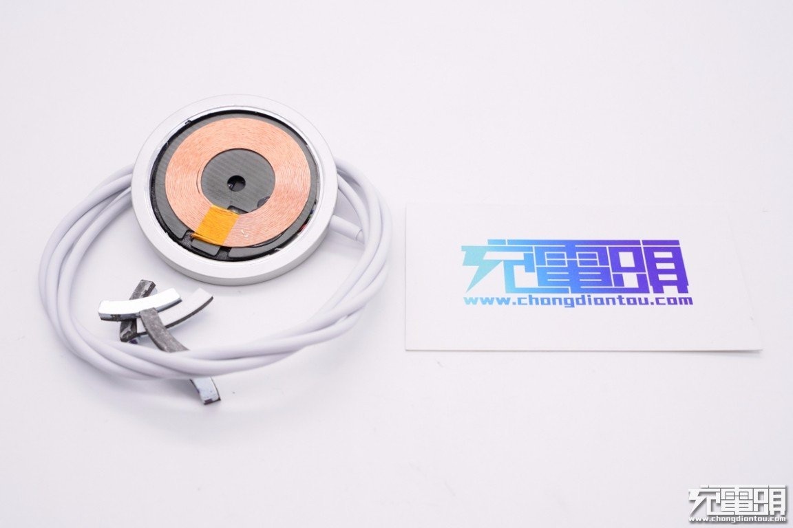

iPhone12发布会上苹果推出了全新开发的MagSafe磁吸无线充,MagSafe磁吸充电系统独特的绕线线圈以承受更大的接收功率,通过纳米晶面板捕捉磁通量,并采用改进型屏蔽层以更安全地接受无线快速充电。在无线接收线圈外围集成了一圈密密麻麻的磁铁阵列,实现与其他磁吸配件的自动对齐吸附,进而提高无线接收效率。
Magsafe无线充让线圈自动对准更加方便易用,并将无线充电功率翻倍提升至15W,且兼容7.5W Qi无线充电标准。MagSafe硅胶保护壳、MagSafe透明保护壳不分尺寸型号全部统一定价399元,MagSafe磁吸无线充电器定价329元。
破解无线充
由于原厂MagSafe无线充售价极其昂贵,所以不少厂商纷纷投入资源进行无线充的破解中。不到一个月市面上破解无线充已经完全铺货,第三方MagSafe磁吸无线充电器同样仿照苹果原装无线充设计,最大无线充电功率可达15W,充电板机身光滑吸附力好,支持各大品牌手机无线充电,支持苹果iPhone 12、小米11手机7.5W无线充,并且iPhone 12使用还带有原厂动画效果,几十元的售价让他迅速占领市场。

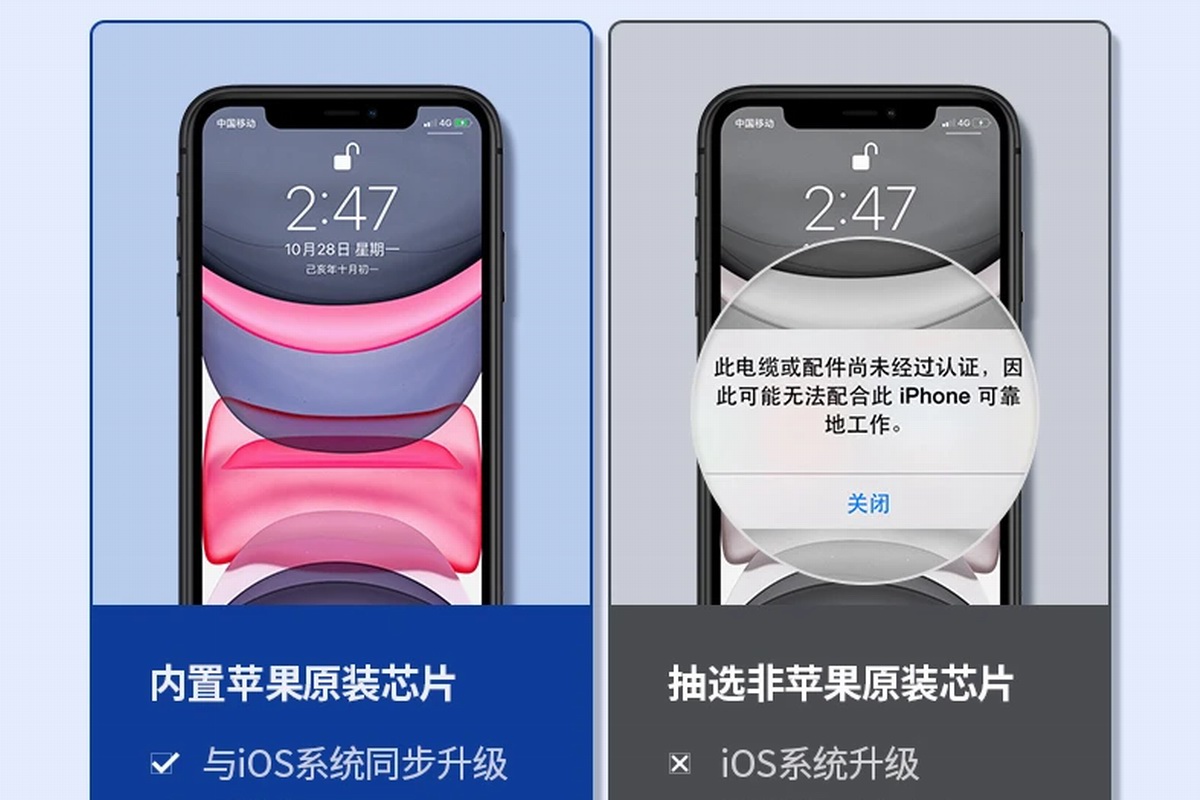

未授权配件市场虽然便宜,但始终不是原厂产品,苹果也不会坐以待毙,数次在iOS软件升级中更新识别对码方式,破解配件用着用着突然某天就不能用了,或者是更新iOS后配件提示未通过认证,使用不正常。

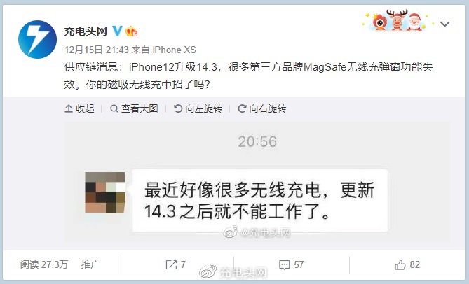

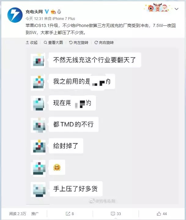

2020年12月苹果全面推送了iOS 14.3正式版后,充电头网收到行业工程师反馈,iPhone12升级iOS 14.3,很多第三方品牌MagSafe无线充失效。充电头网经过向多位业内人士确认,iOS 14.3封杀部分第三方磁吸无线充电器确有其事,很多购买第三方磁吸无线充电器的网友也因此中招。

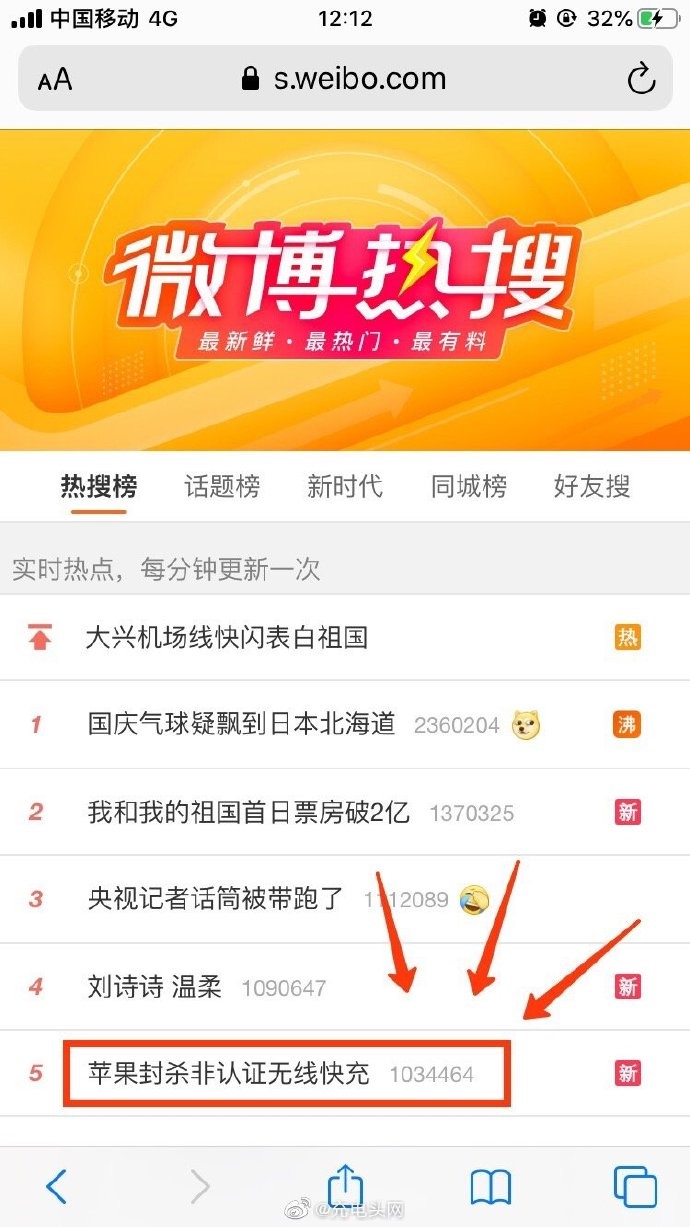

9月25日凌晨,iOS 13.1作为苹果最新iOS 13的第二个版本,带着修复众多系统BUG的使命如期到来。然而万万没想到的是,这个iPhone系统版本也将彻底改变整个无线充行业:它封杀了众多第三方苹果无线充,市面大批苹果无线充电器的7.5W模式纷纷失效,让苹果7.5W快充一夜回到5W。
苹果在iOS版本升级后封杀了市面上大部分第三方无线充电器,配件突然不能使用一夜之间引发众多讨论,让事件登上了热搜话题。
