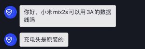

1、小米Mix 2s可以用3A的数据线搭配原装头充电吗?
答:当然可以,这款机型属于比较早期的产品,那个时候还是A口18W QC为主流。充电时对线材的要求也没那么高,普通Type-C线就可以满足。

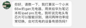

9、打算买一个小米65W氮化镓,充华为笔记本和iPad Pro,两种功率经常切换会对设备造成损伤吗?
答:不会。这两款设备都是纯PD的充电协议,设备会根据自己的需求找一个合适档位去充电,经常切换也没什么问题,只要充电头本身质量OK,充电线质量OK,正常来说是不会有问题的。
