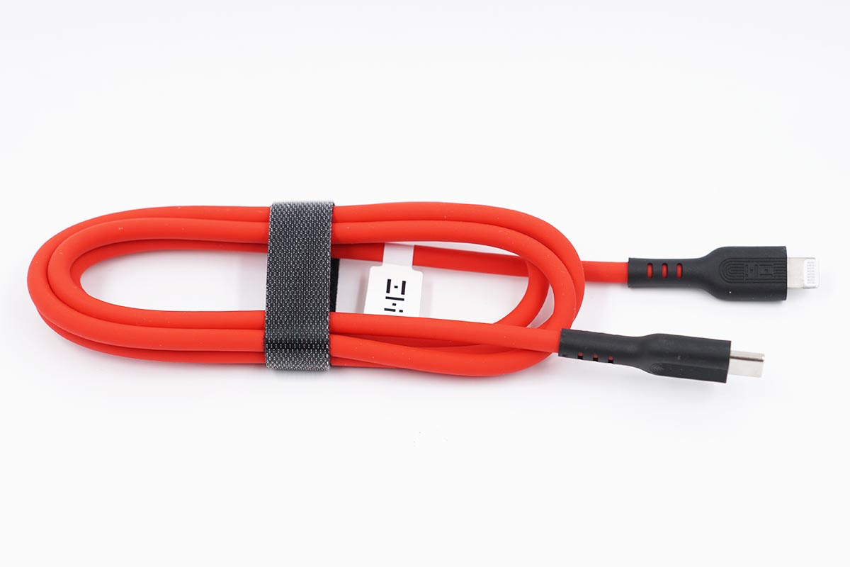

紫米旗下的产品包装盒一直都是走的沉稳路线,包装盒为纯黑色,不过线材为红色,在黑色背景的衬托下更能凸显出线材的外观。
紫米苹果快充线全称为ZMI USB Type-C to Lightning Cable,并且下面的MFi认证标识也是非常重要的,证明这款线材经过了苹果MFi认证,熟悉的朋友都知道,为苹果设备充电不弹窗。
紫米最新推出的苹果快充线有黑、红两种配色,此次小编拿到的是红色款。

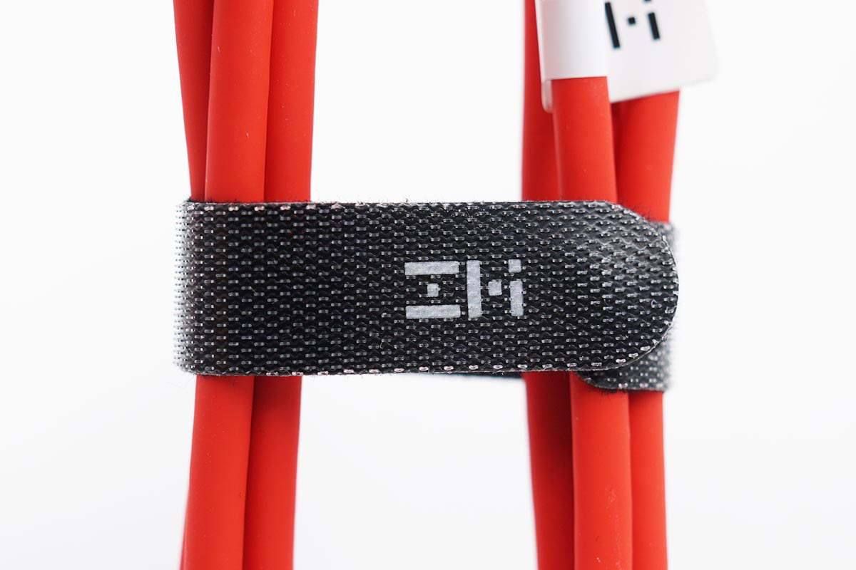

紫米在包装内还为线材附赠了魔术扎带,方便用户收纳整理,紫米在产品的细节之处做的一直都很不错。

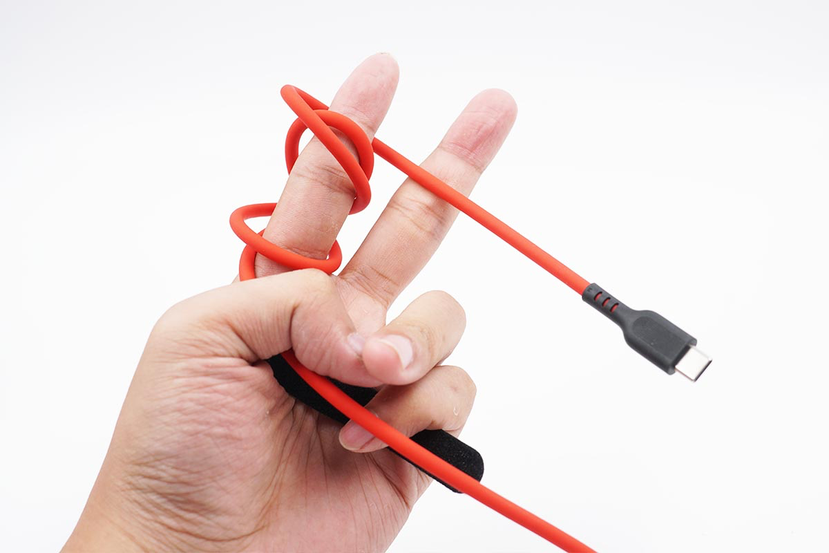

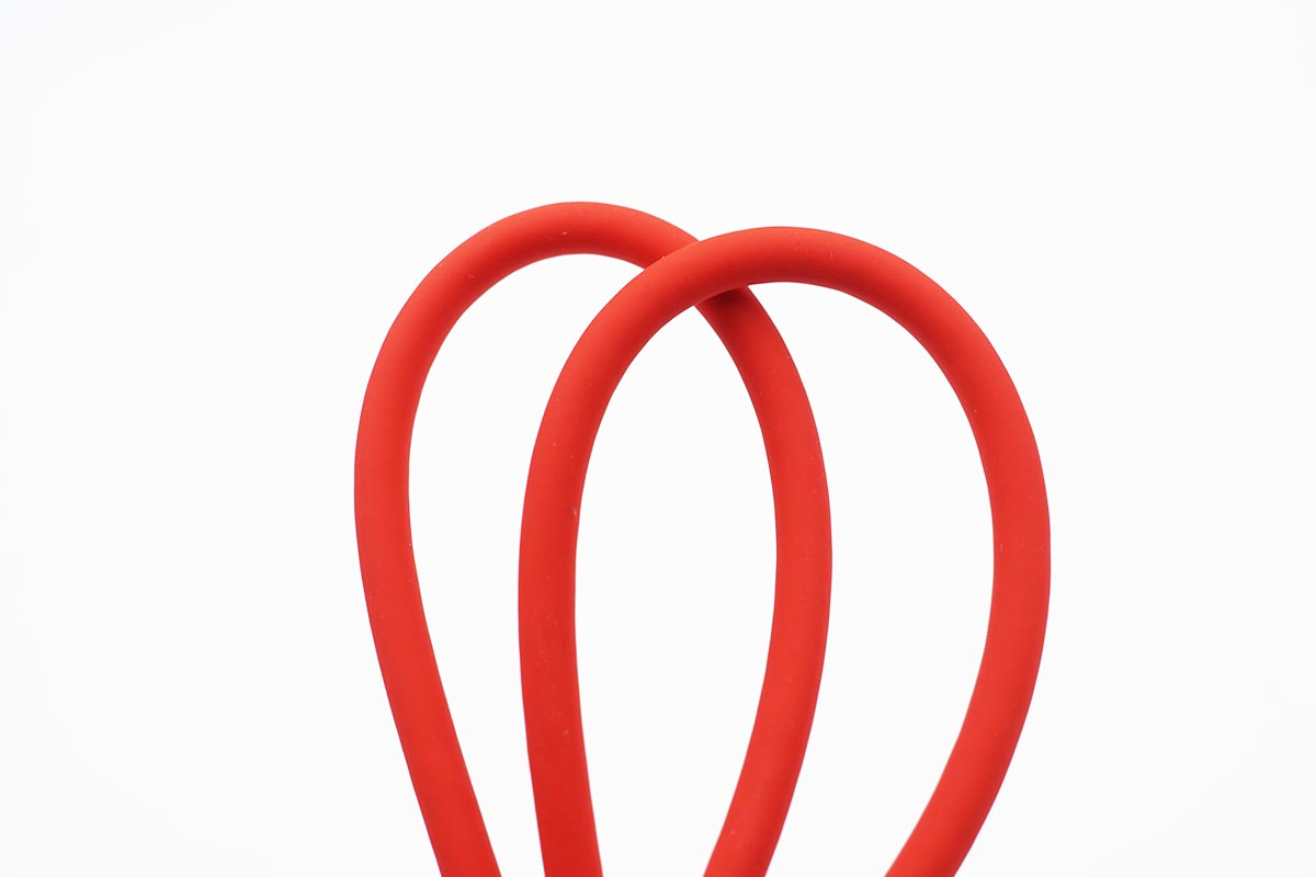

线材线身特写,线身采用特殊的食品接触级液态硅胶制作,与常规的TPE线材相比线身更加柔软,具备自动回弹性收纳起来不会缠绕,相较于TPE材质制作的线材来讲更耐脏。
线身表面采用亲肤手感涂层处理,触感柔软娇嫩,上手体验很好。

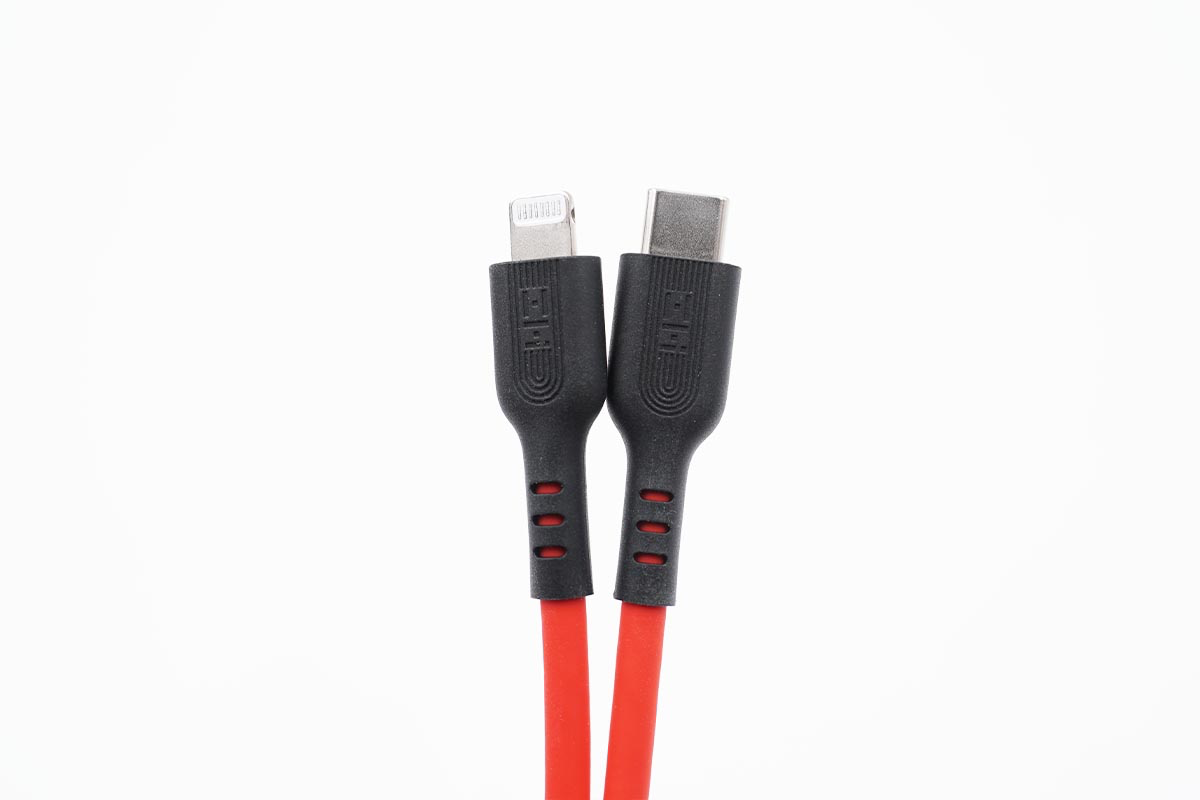

线材的类型为USB-C和Lightning,适用于接口类型为Lightning(闪电接口)的苹果设备,连接充电器端的接头类型为USB-C,可以为苹果设备提供PD快速充电服务。端子头的位置上面带有ZMI品牌Logo,凸显品牌效应。

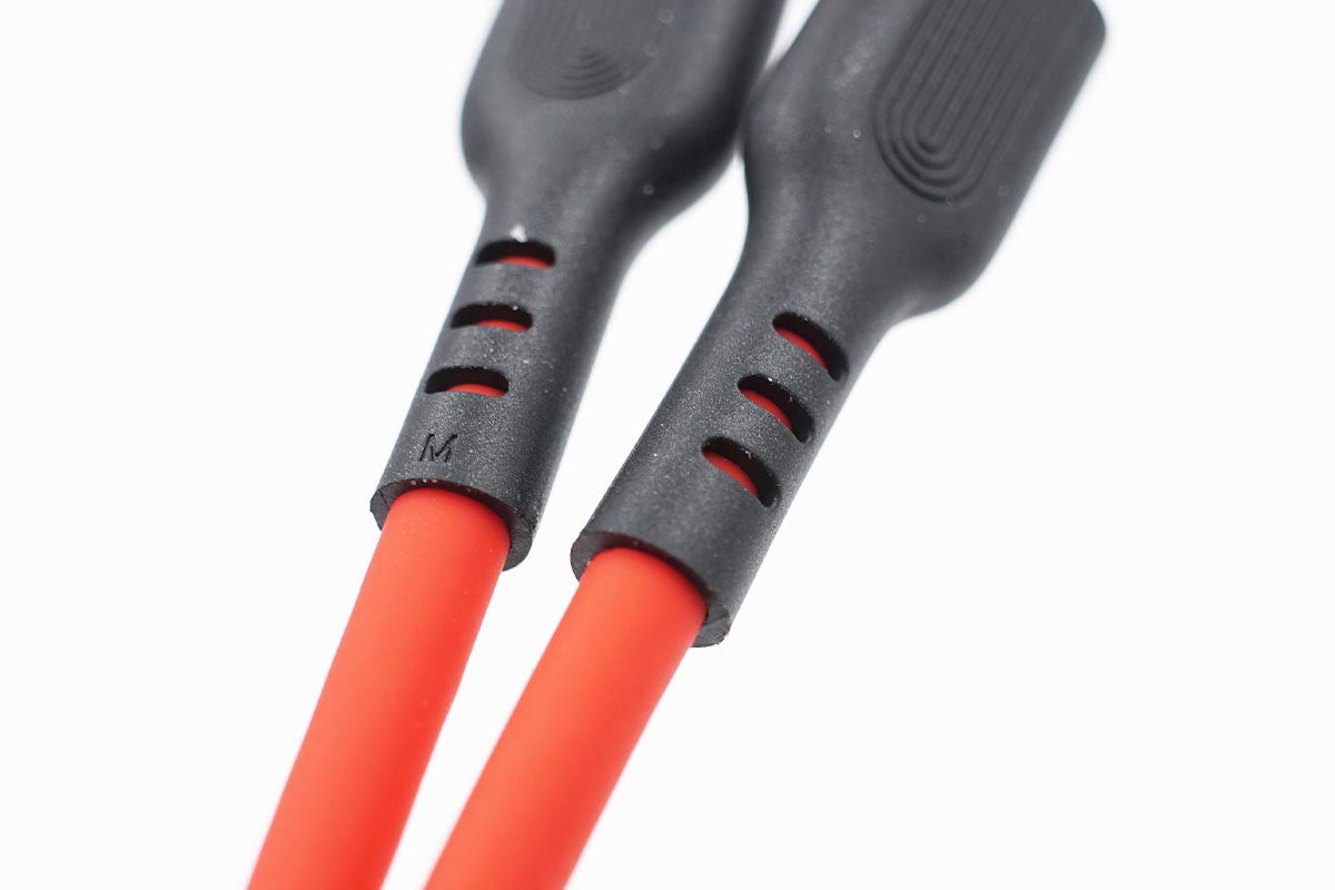

紫米苹果快充硅胶线端子头采用一体注塑工艺,端子头与线材的网尾连接处加长处理可以更好地为线材提供保护,有效的延长线材的使用寿命。官方数据经历了30000次弯折测试线材依旧完好无损。

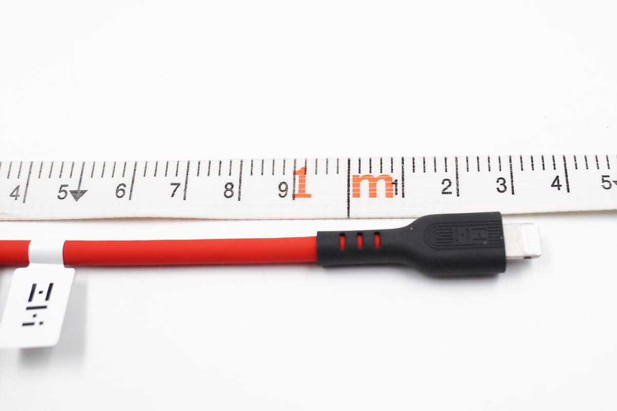

线材端到端的长度约为103.2mm,为常见的1米长度线材。

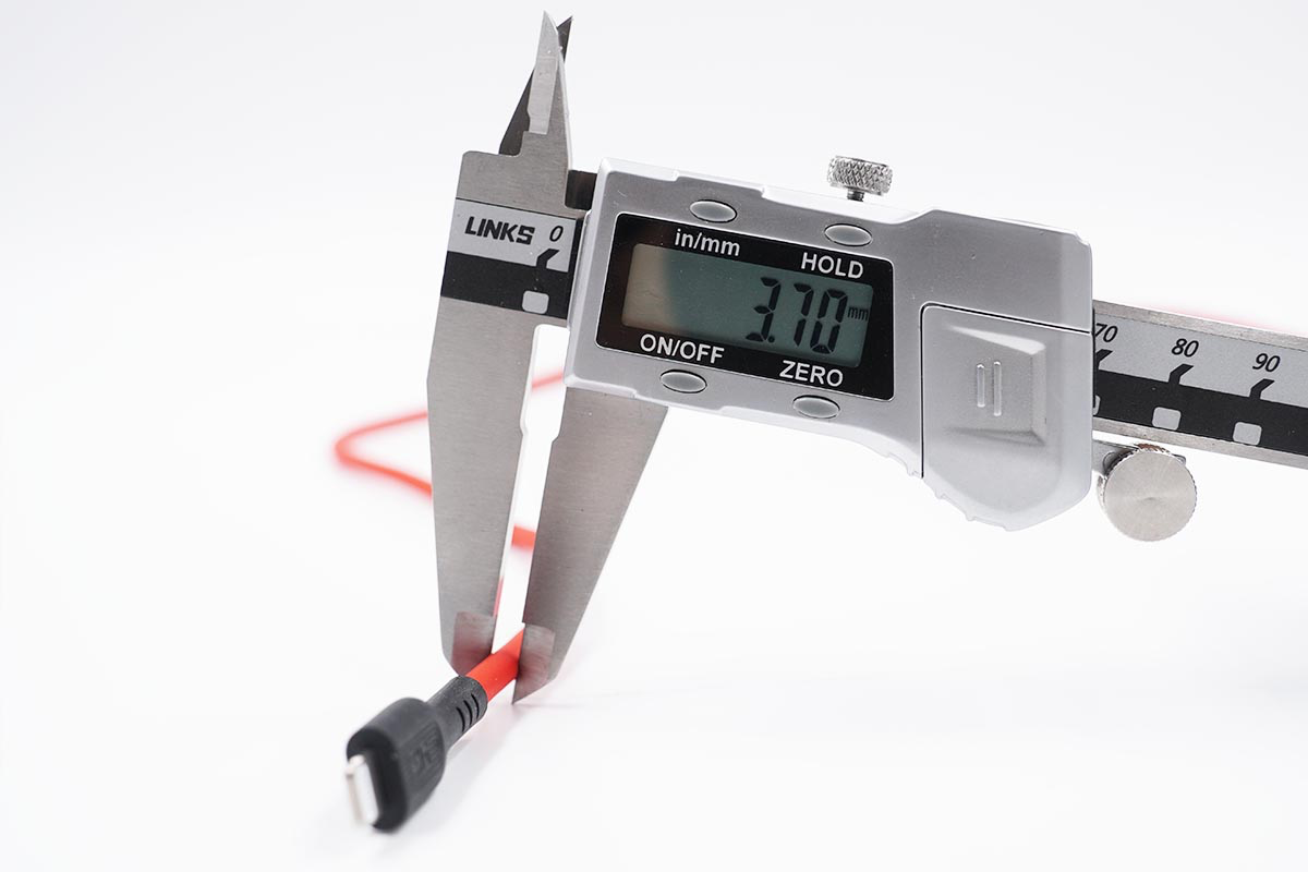

线材的线径为3.7mm。

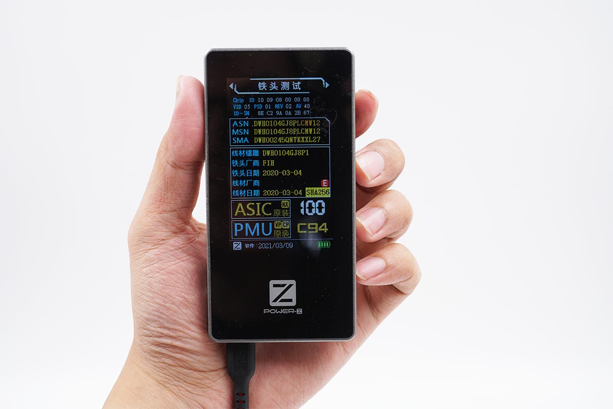

使用ChargerLAB MF001测试仪对紫米苹果快充硅胶线的Lightning进行检测, 实测ASIC、PMU均为原装,评测为100分,连接器为苹果认证的原装C94。

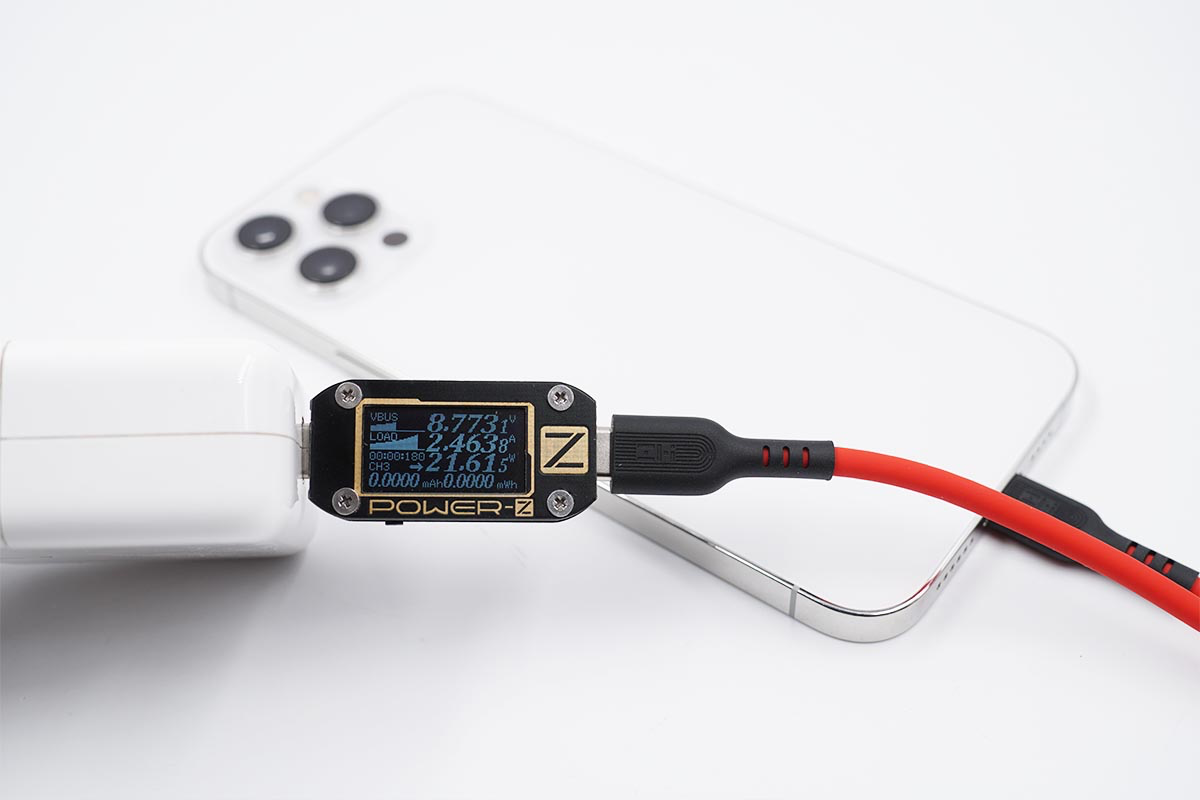

使用紫米苹果快充硅胶线搭配苹果PD充电器为iPhone 12 Pro Max充电,功率为8.77V 2.46A 21.61W,成功触发PD快速充电。

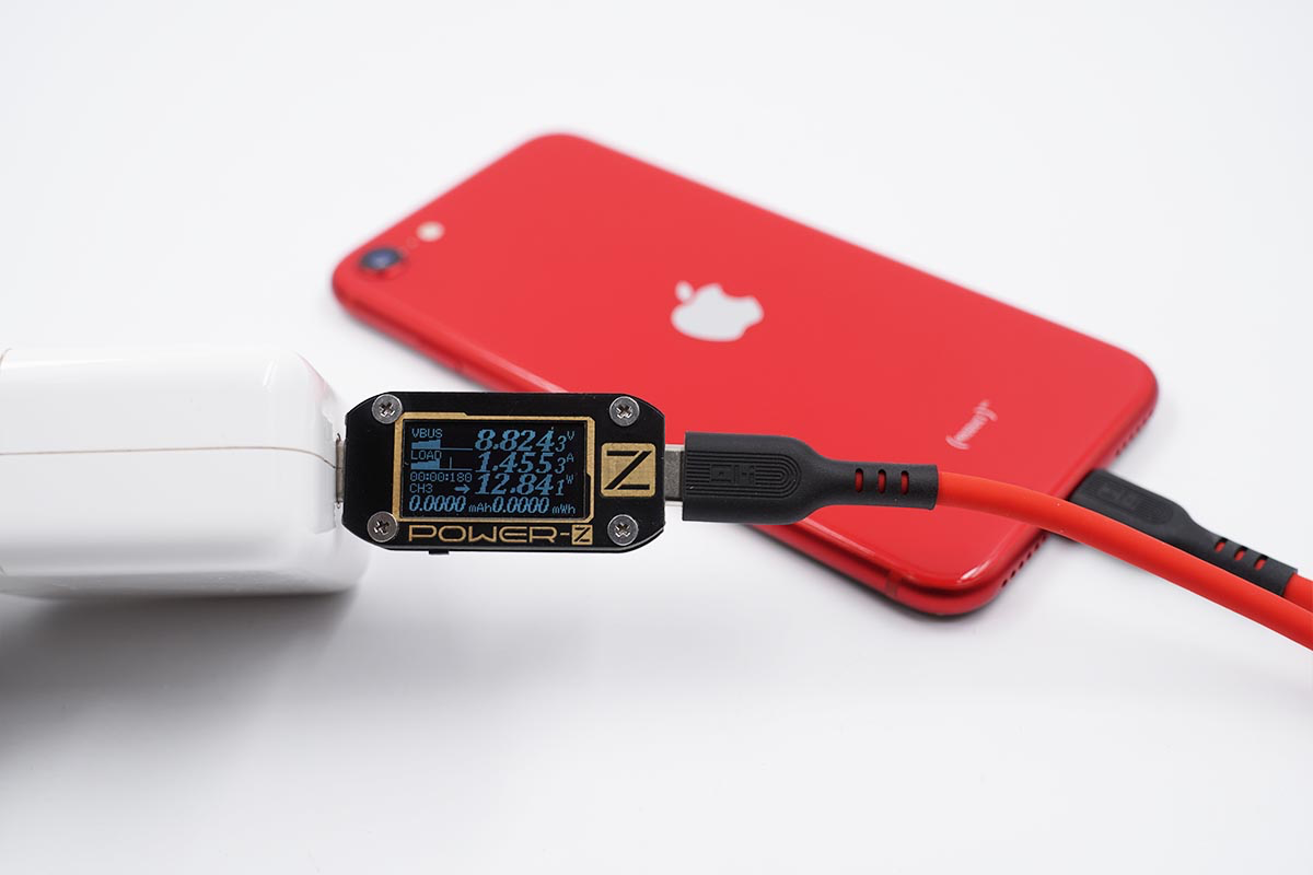

使用紫米苹果快充硅胶线搭配苹果PD充电器为iPhone SE2充电,功率为8.82V 1.45A 12.84W,同样可以触发PD快速充电。

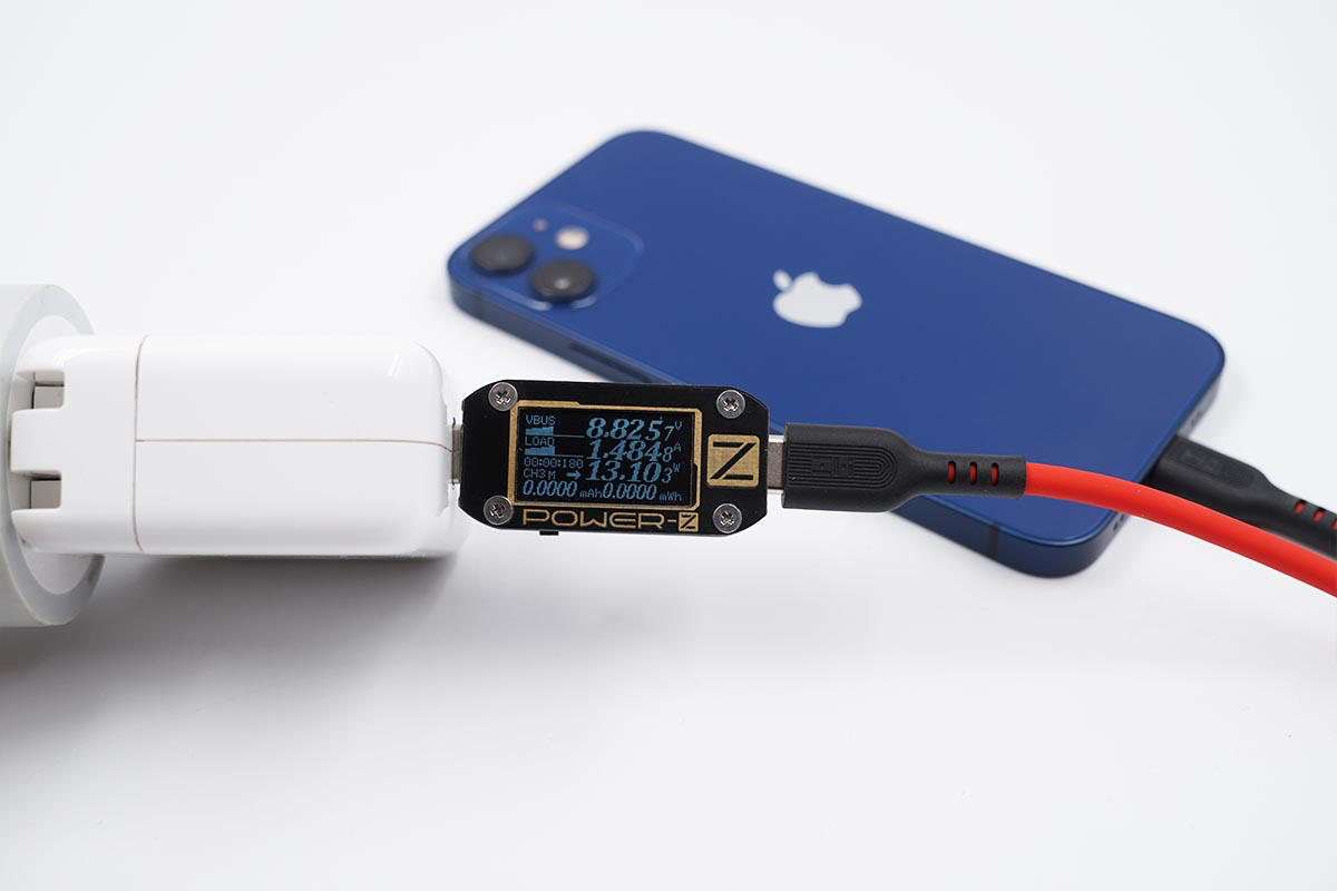

同样状态下为iPhone 12 mini充电,功率为8.82V 1.48A 13.10W,处于PD快速充电状态。

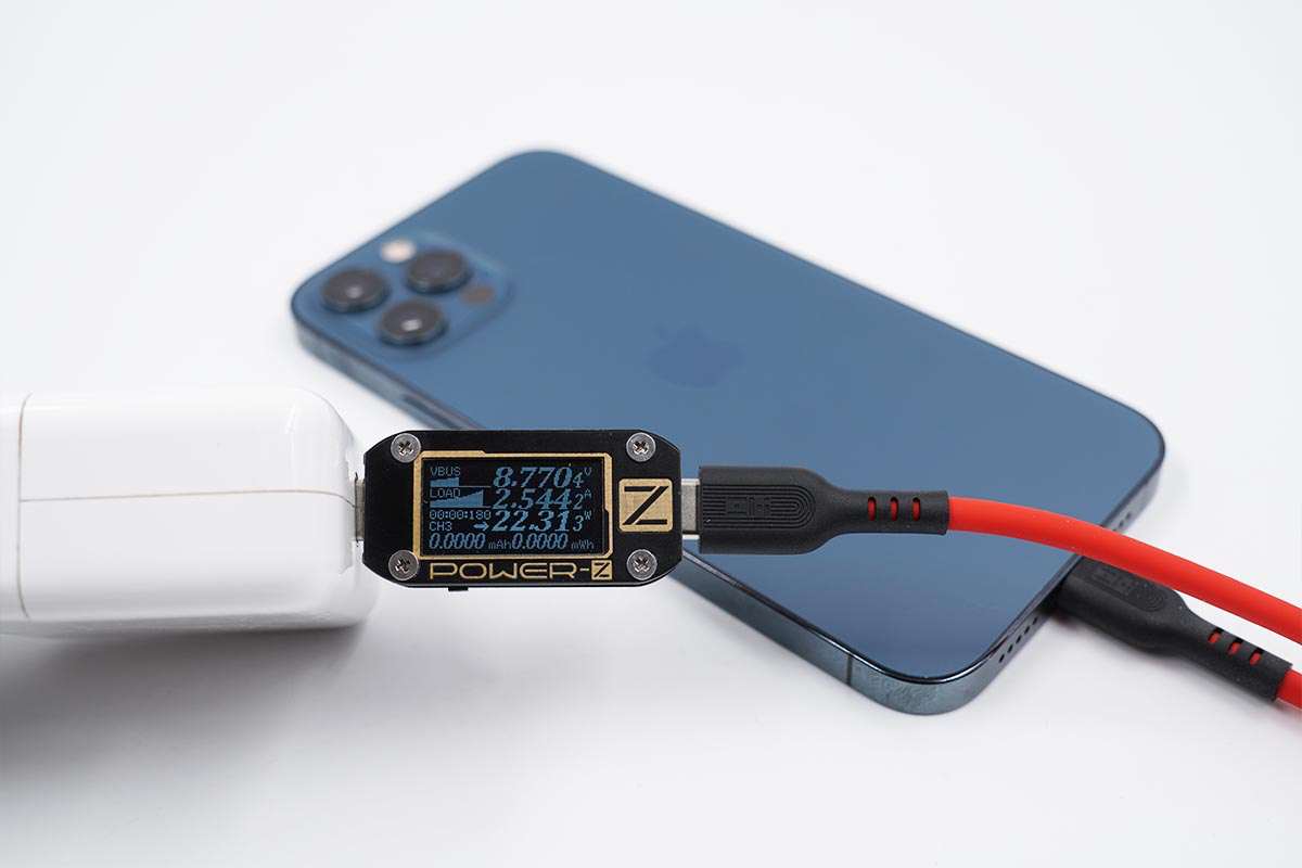

为iPhone 12 Pro充电,功率为8.77V 2.54A 22.31W,成功握手PD快速充电。

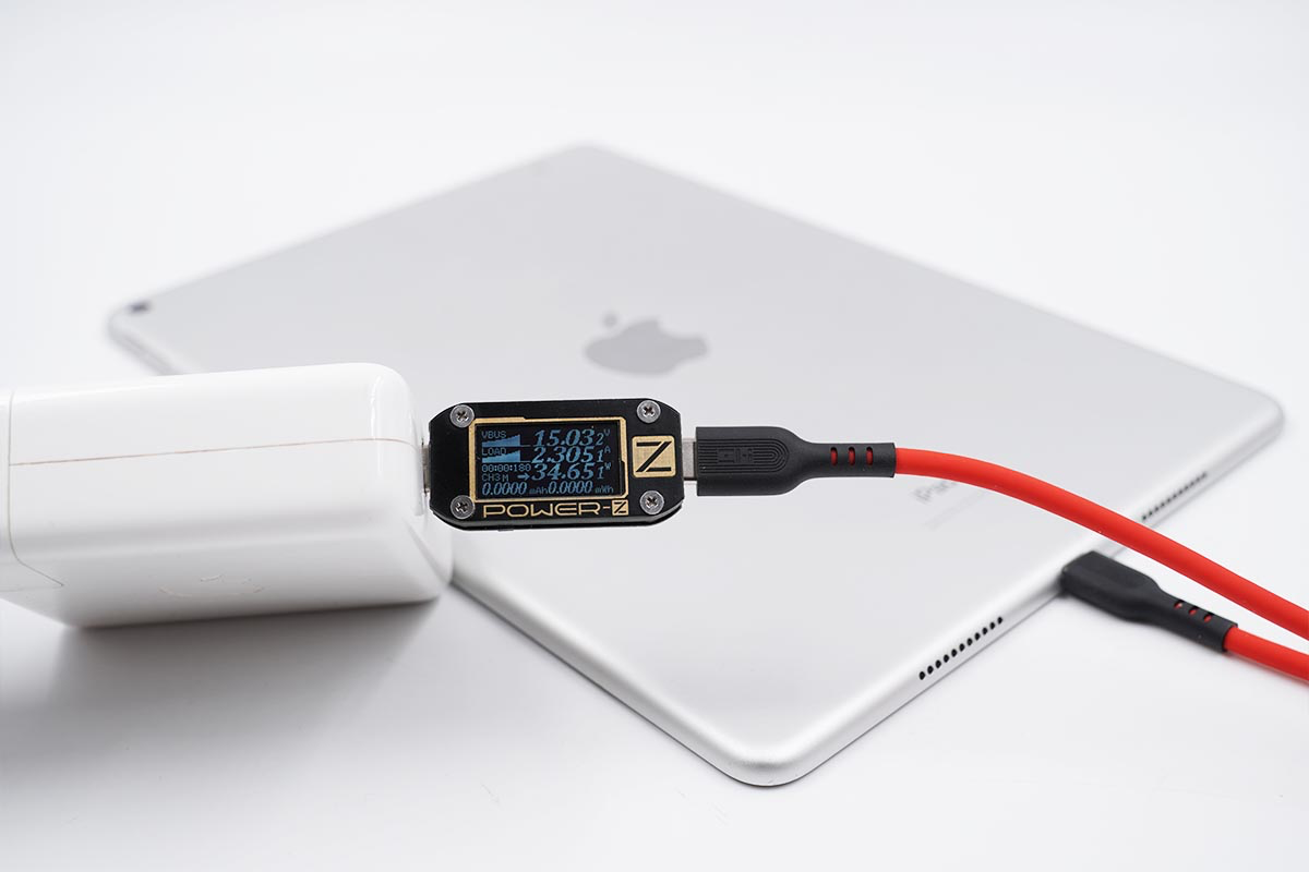

使用紫米苹果快充硅胶线搭配苹果PD充电器为iPad Air 3充电,功率为15.03V 2.30A 34.65W,此时处于PD快速充电状态。

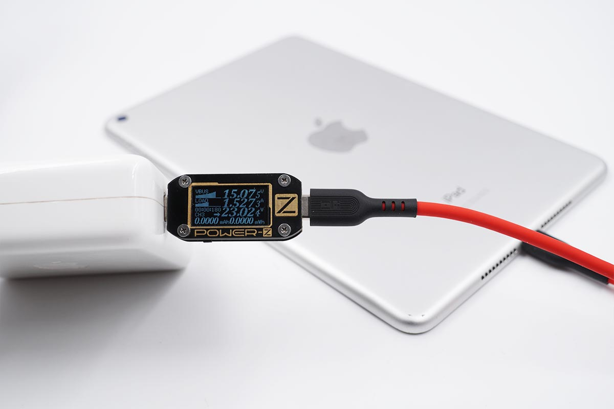

使用紫米苹果快充硅胶线搭配苹果PD充电器为iPad mini 5充电,功率为15.07V 1.52A 23.02W,同样可以触发PD快速充电。

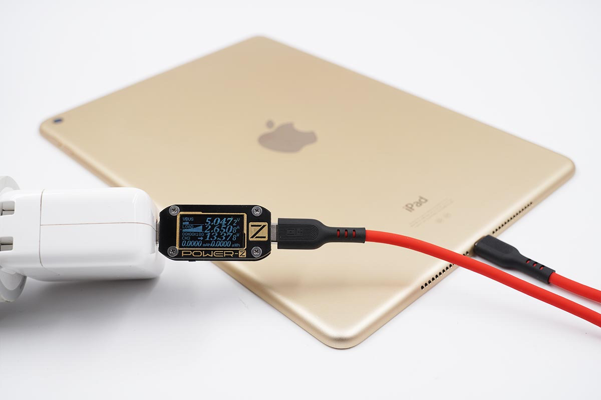

使用紫米苹果快充硅胶线搭配苹果PD充电器为iPad Air 2充电,功率为5.04V 2.65A 13.37W,此时处于Apple2.4A充电状态。这不是因为紫米苹果快充硅胶线不兼容iPad Air 2的PD快充,而是因为iPad Air 2仅支持Apple2.4A充电,功率最高就在12W左右。
