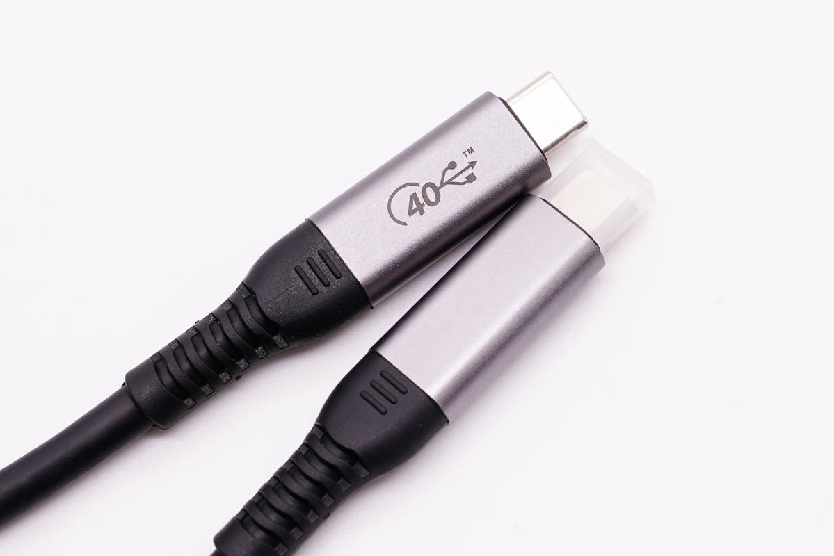

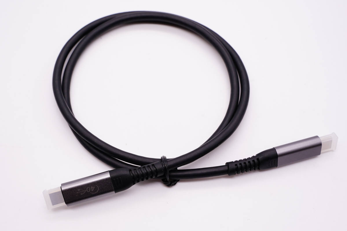

铝合金线头USB4数据线线身为黑色,非常粗壮结实,而且柔软有韧性,表面触摸具有类肤手感。

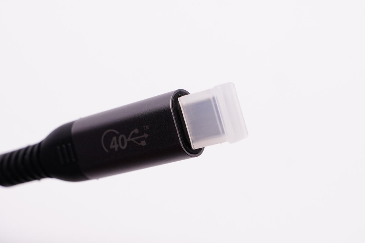

公头采用塑料壳套住防尘。

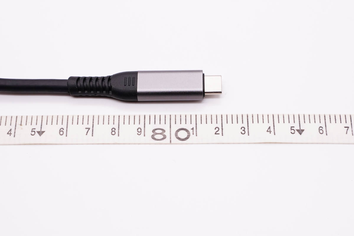

线头铝合金外壳两侧为弧面设计,表面喷砂处理十分光滑,网尾设有凸齿和做了抗弯折处理。
线身整体无毛刺。

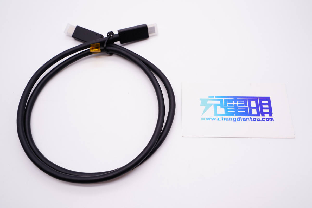

使用卷尺测得线缆长约82cm。

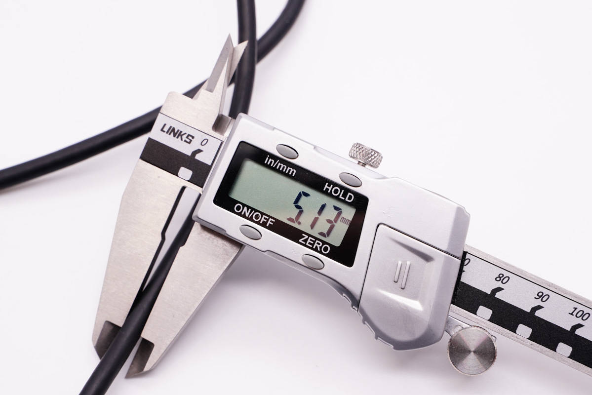

线身直径约5.13mm。

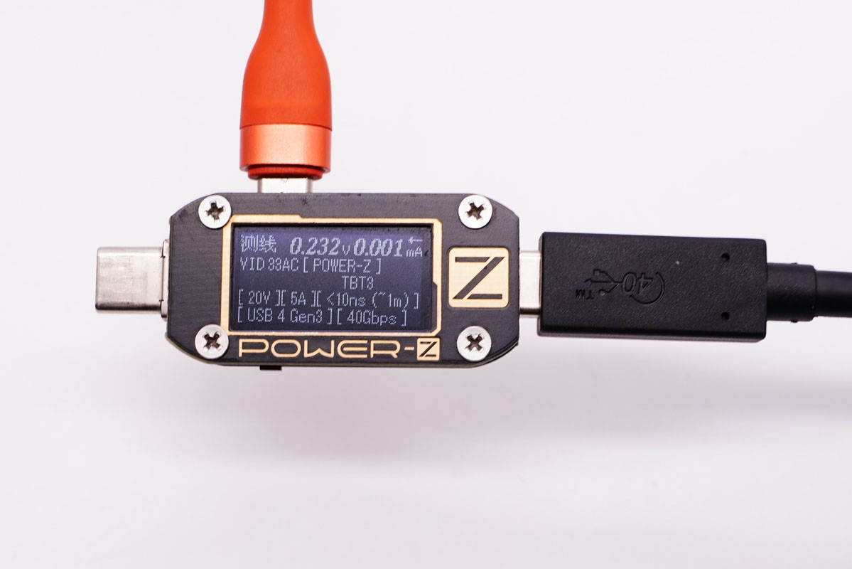

使用ChargerLAB POWER-Z KM001C检测,显示该线缆带有E-Marker芯片,电力传输能力为20V5A,数据传输能力为USB 4 Gen3,最大传输速度可达40Gbps。

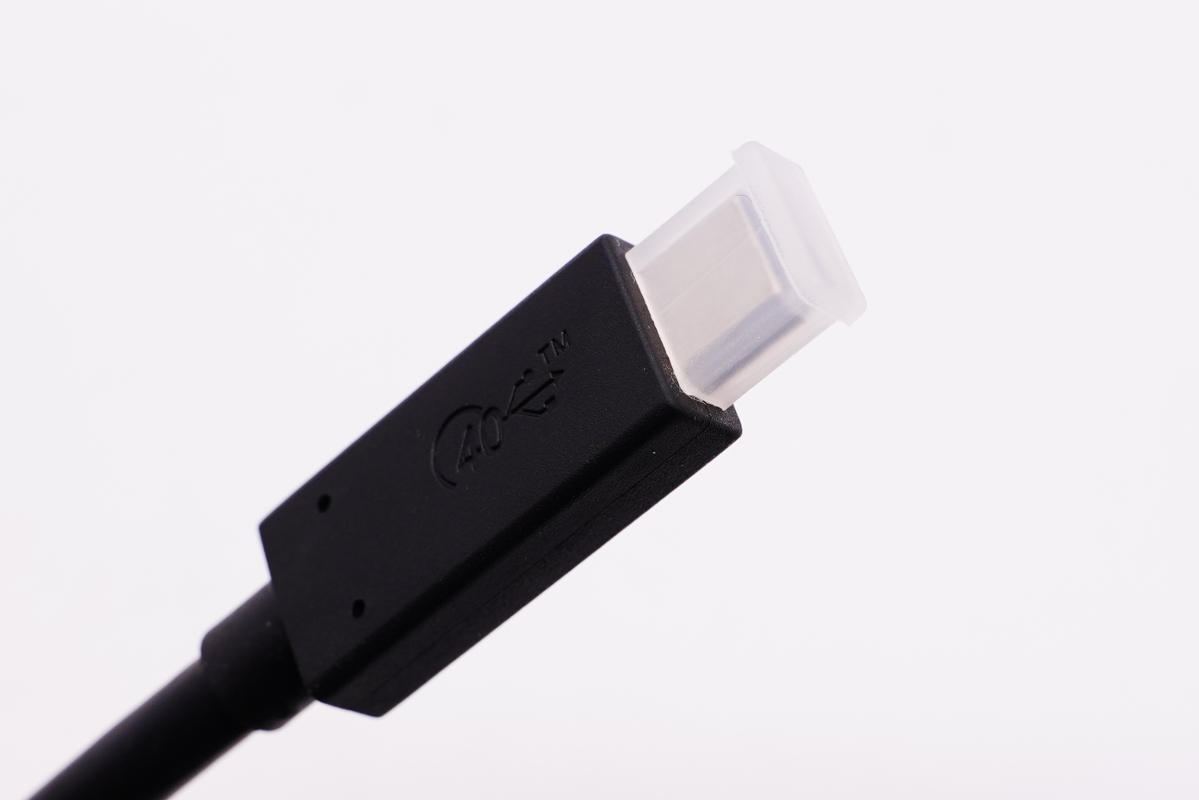

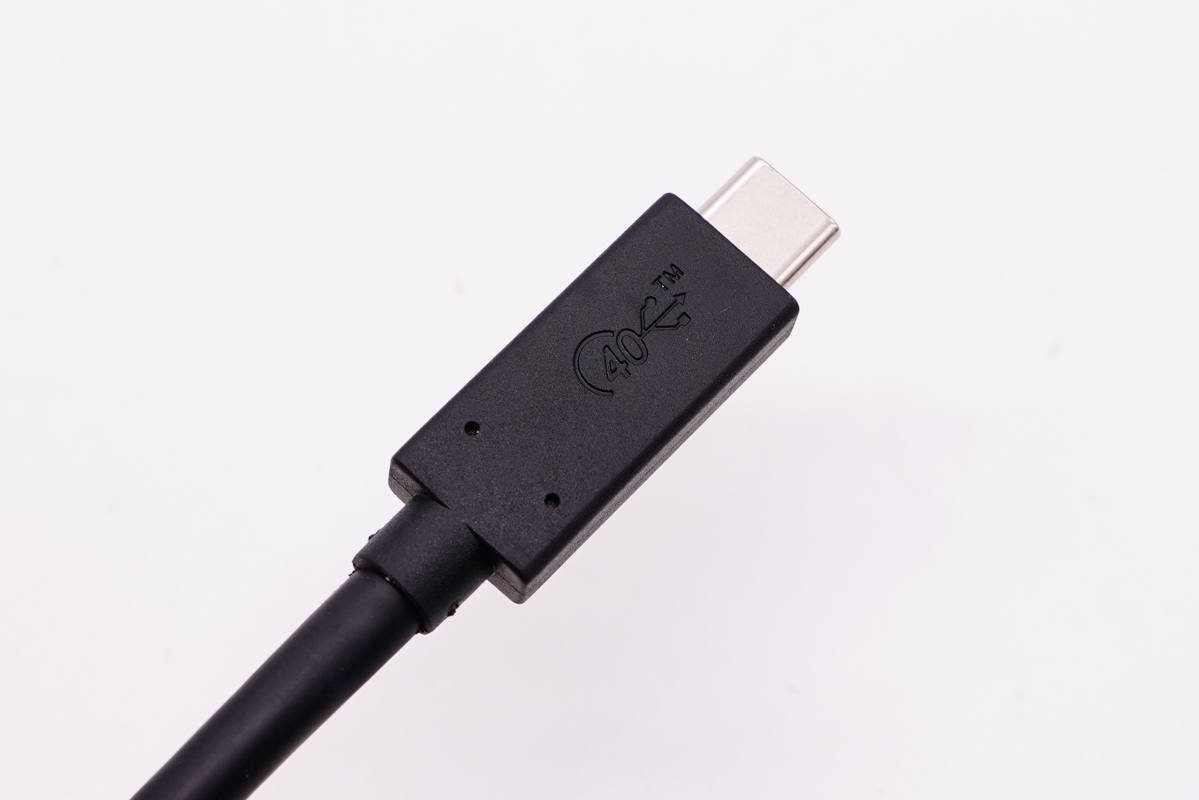

另一款采用塑料壳线头,后面的拆解我们也以这款为例。
线缆公头均套有塑料壳防尘。

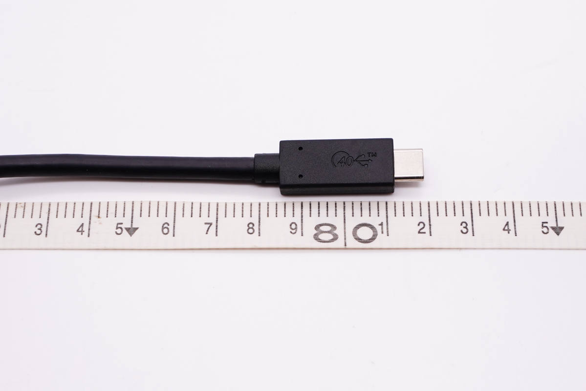

线头采用板砖造型设计,修长扁平,塑料壳为软胶质,插拔手感好。

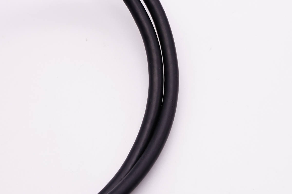

线身表面整体无毛刺。
使用卷尺测得线缆长约82cm。

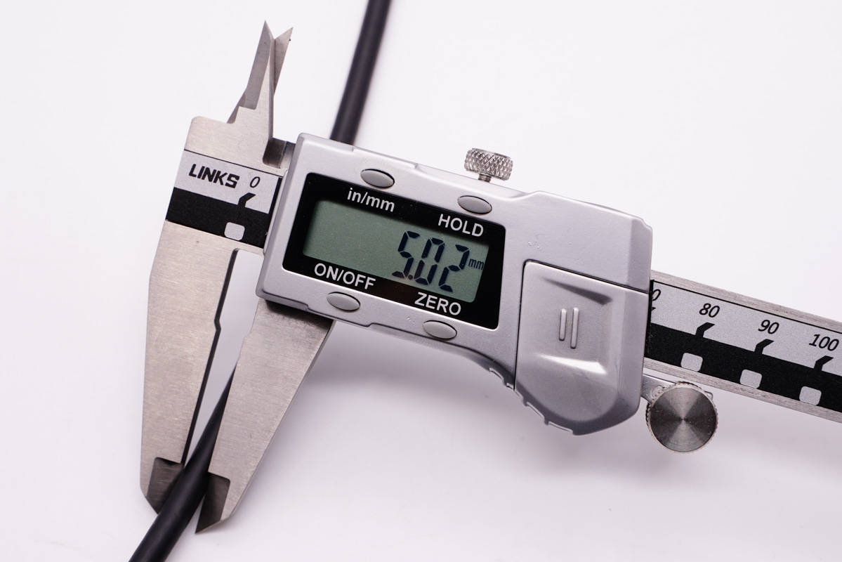

线身直径约5.02mm。

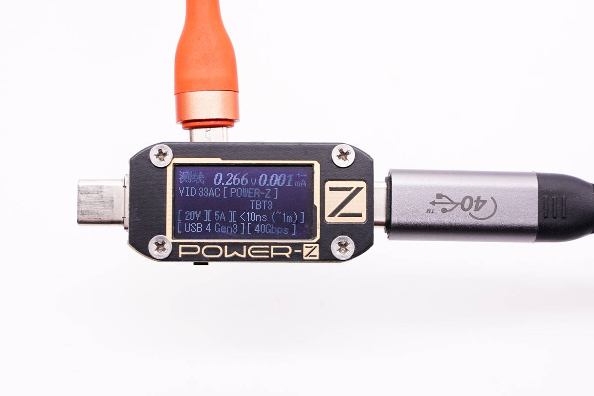

使用KM001C同样测得该线缆带有E-Marker芯片,电力传输能力为20V5A,数据传输能力为USB 4 Gen3,最大传输速度可达40Gbps。

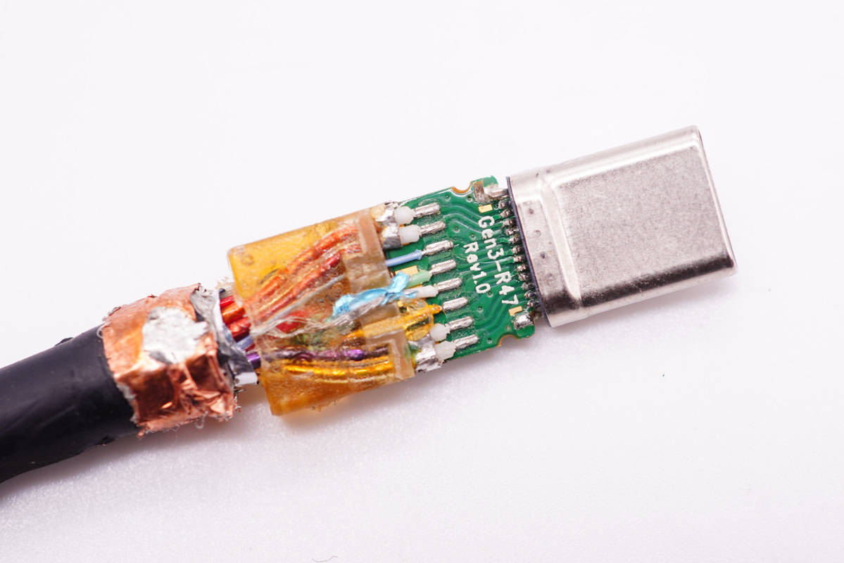

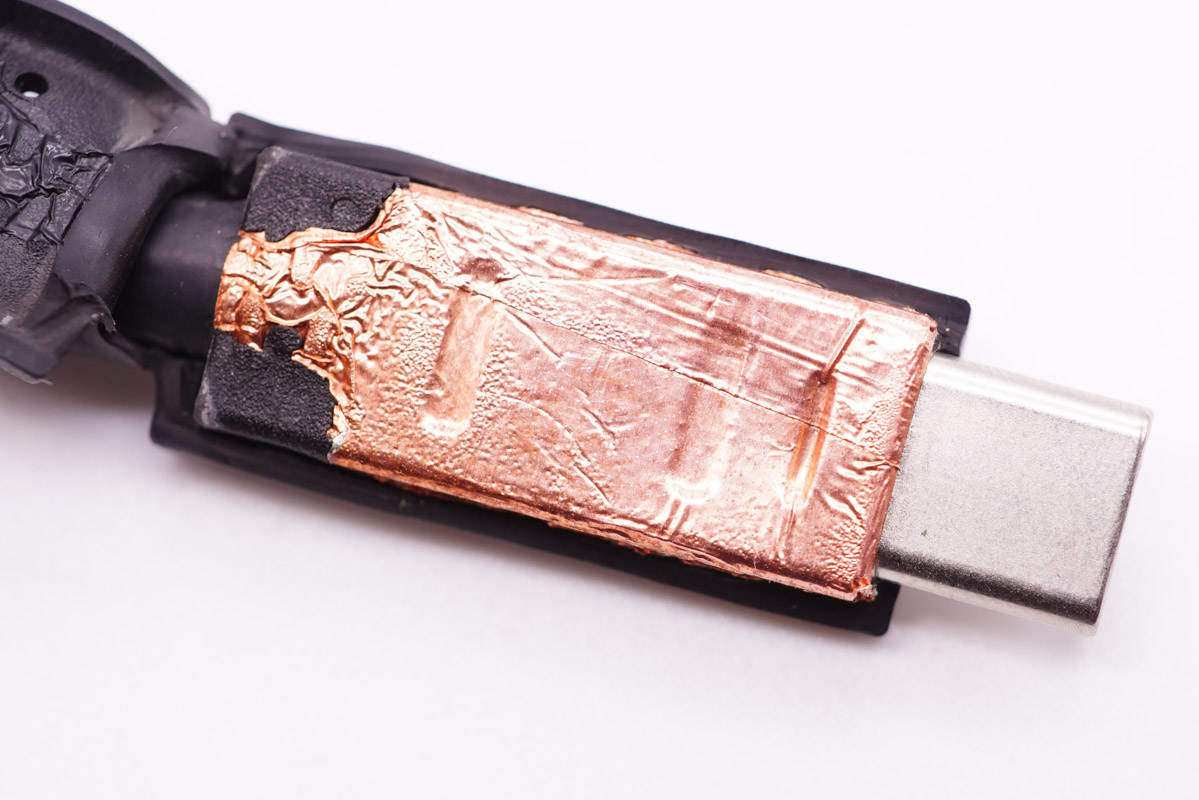

将线头外层塑料软胶割开,内部金属壳包裹一层铜箔。
金属壳两侧采用卡扣固定,另外和公头连接处点焊。

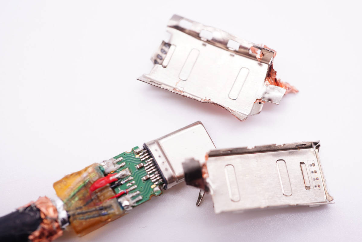

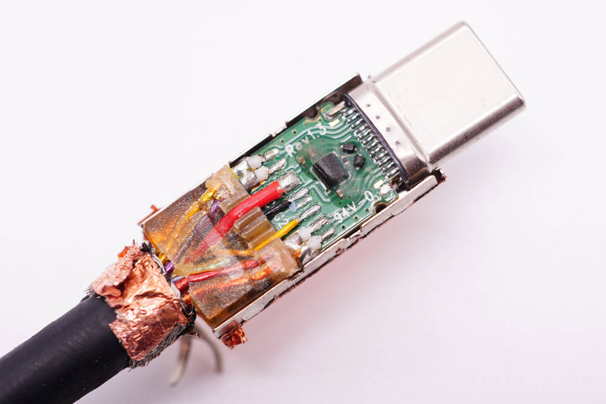

拆掉其中一块金属壳,正好可以看到这块PCB板上设有E-Marker芯片,并且注塑保护,小线芯同样注塑成一个整体进行保护。铜轴线处理难度相当大,而讯光电子的USB4由此可见处理的非常工整、焊接也很整齐符合高频高速的要求,不愧是认证产品!

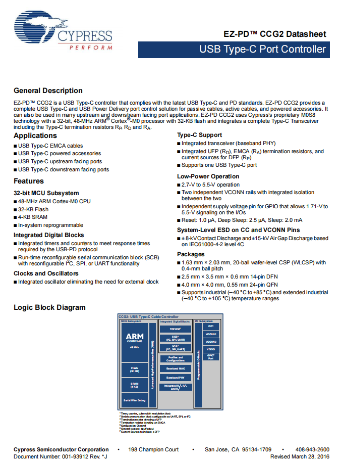

E-Marker芯片采用Cypress赛普拉斯CPD2103,属于EZ-PD CCG2系列,是USB Type-C型控制器,它符合最新USB Type-C 型和PD标准,为无源线缆、主动线缆和电源配件提供了一个完整的USB Type-C 和USB 供电端口控制解决方案。另外还可应用在许多上行和下行方向端口的应用中。
赛普拉斯CYPD2103资料信息。

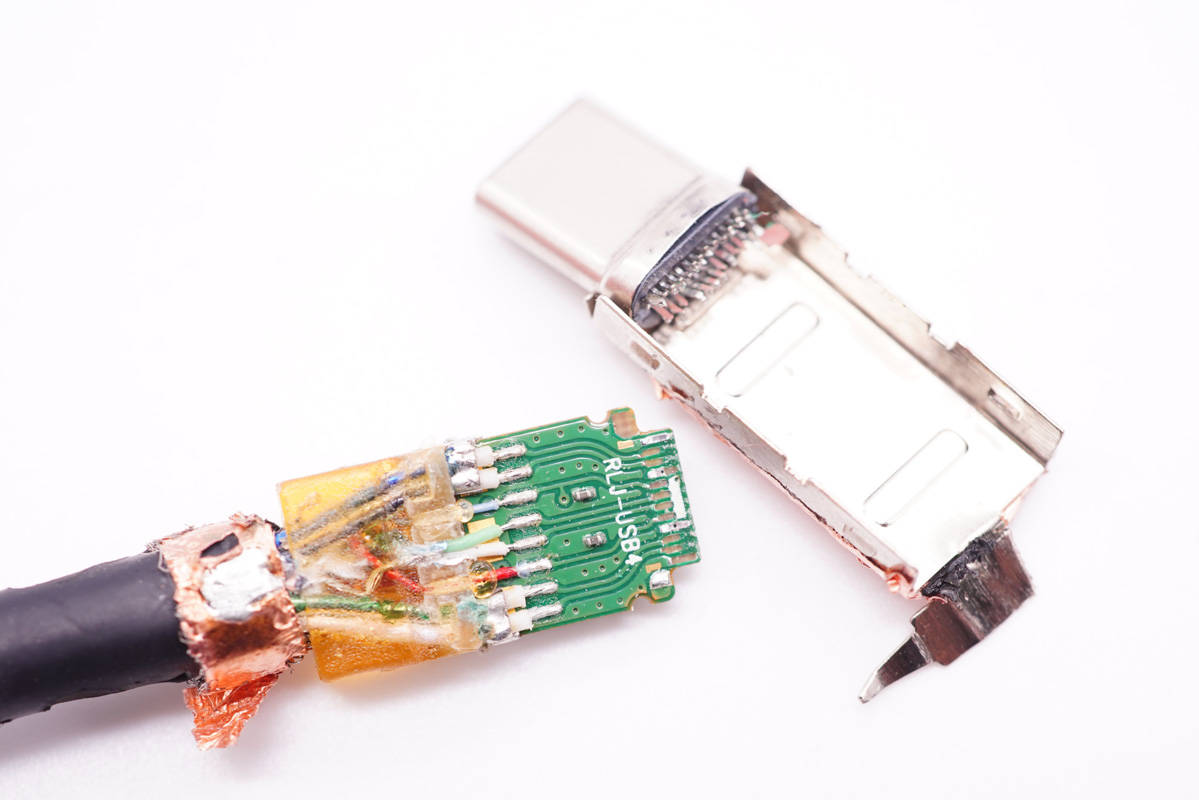

在将另一半金属壳和公头分离时不小心扯断了,小PCB板另一面没有芯片。

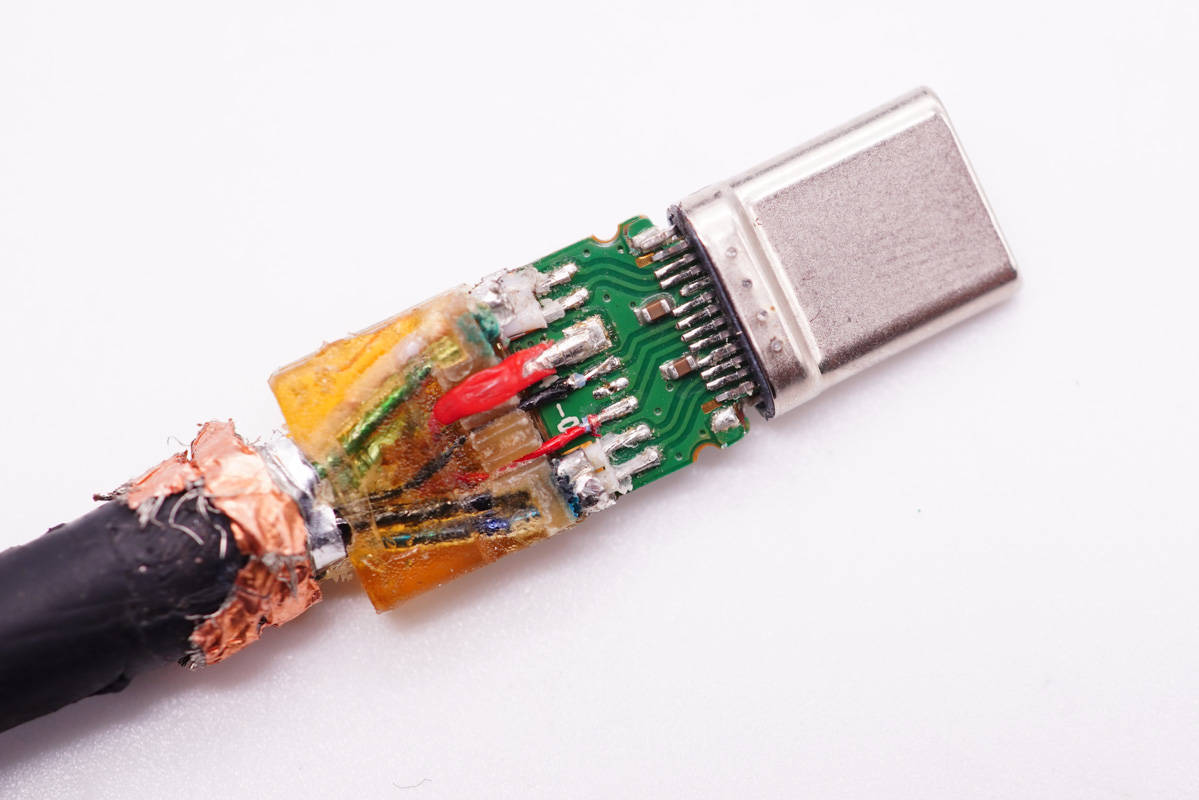

同样将另一端线头也拆分开。
线芯注塑保护,可见线材处理跟焊接很工整,这一端小板上没有E-Marker芯片。
小板另一面一览。

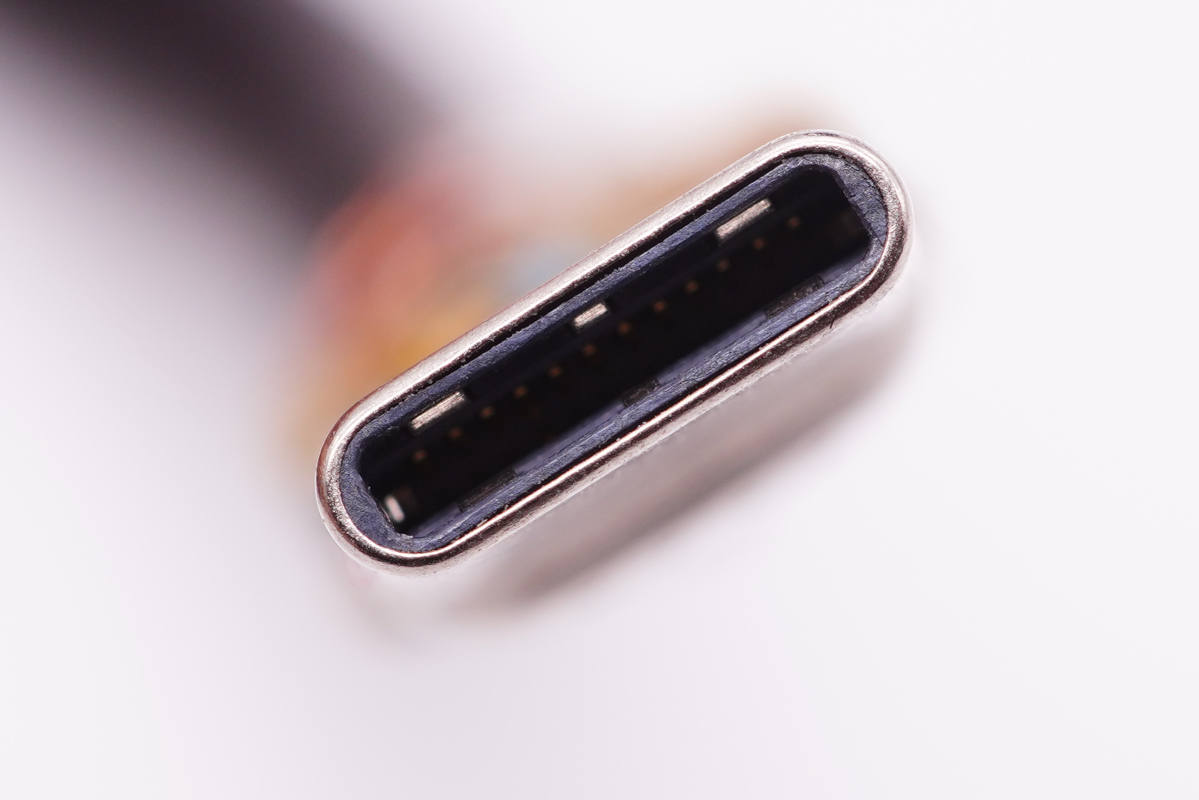

USB-C公头特写,满PIN设计。

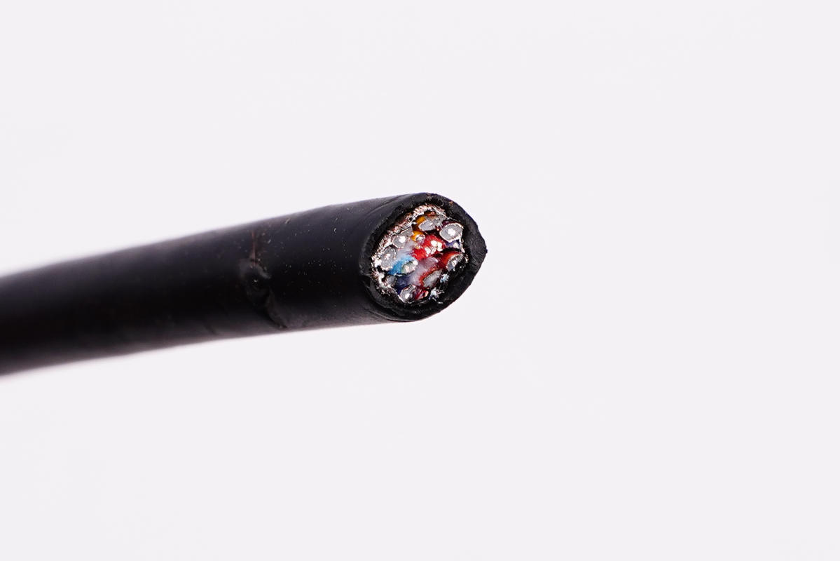

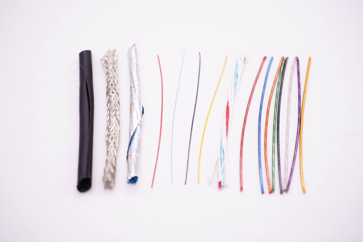

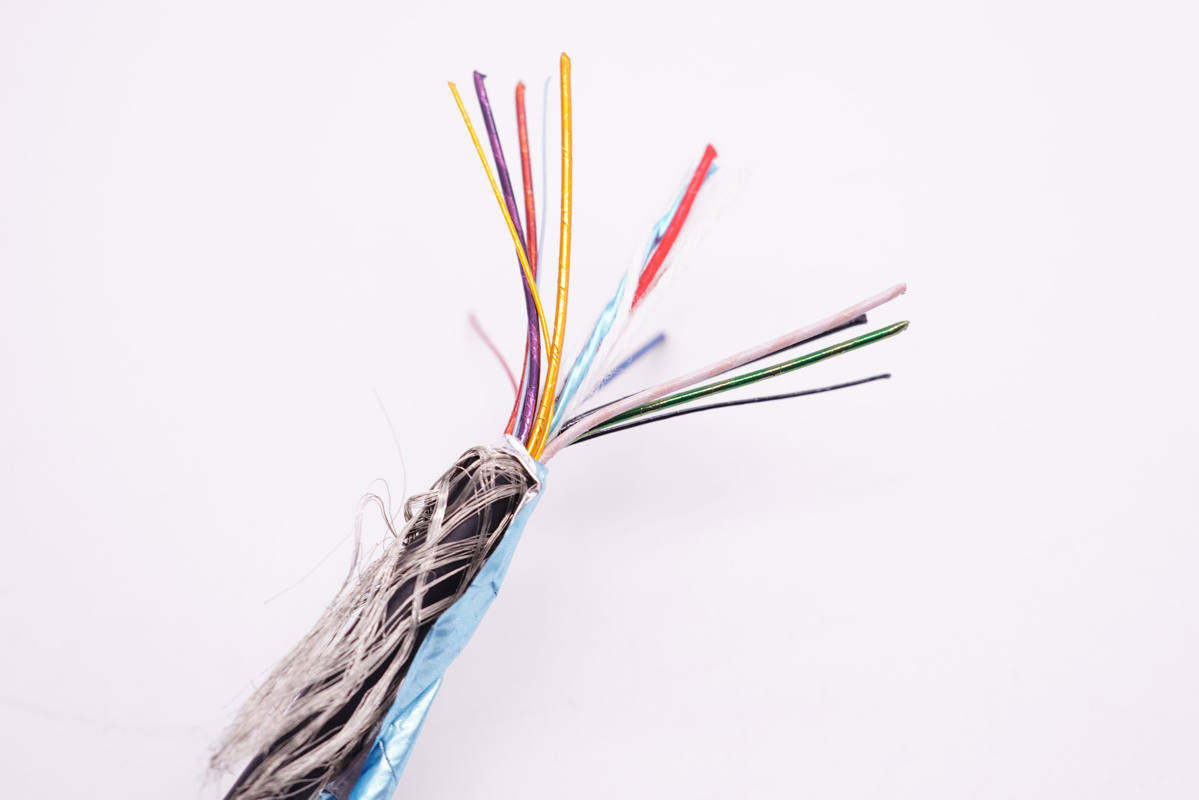

将线身剪断。

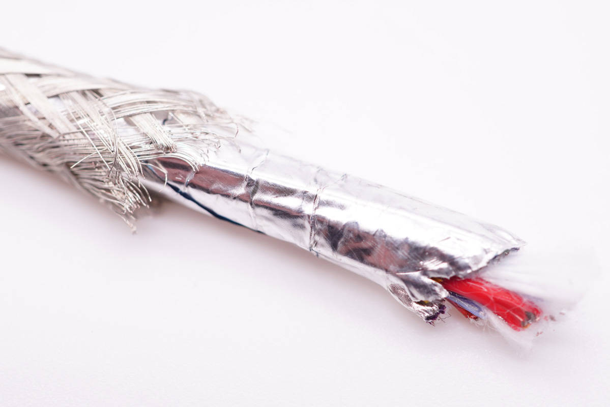

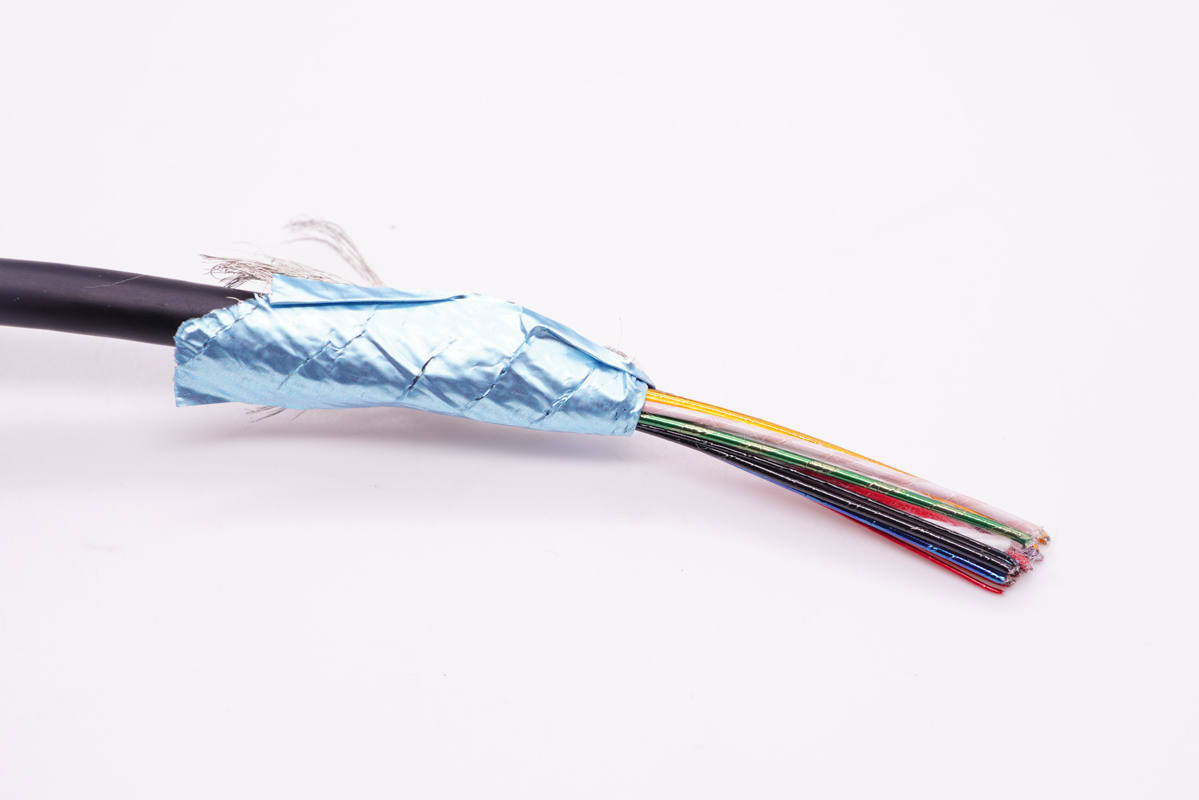

割开外皮,内设交叉编织的金属屏蔽网,这种设计可以大大增强保护性。
屏蔽网下面是锡纸屏蔽层。
最后才是各类线芯。

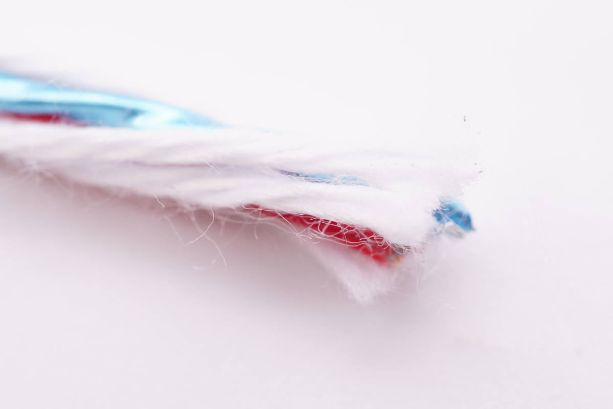

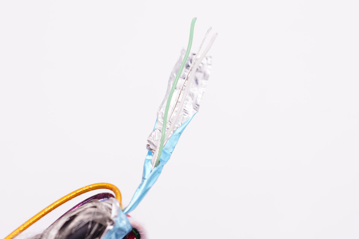

数据线内部为同轴线设计,分内外两层,内层由红蓝线芯和棉线组成。
而且所谓的蓝色线芯是锡纸包裹和白、绿和裸露线芯组成。

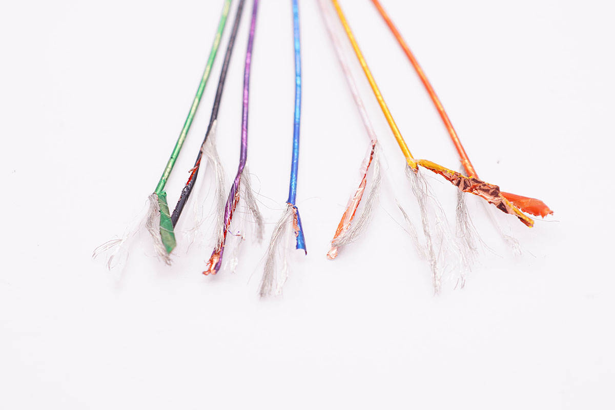

截取一截线芯进行观察,外层线芯由8根粗线芯以及4根细线芯组成。

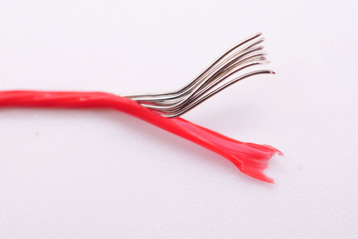

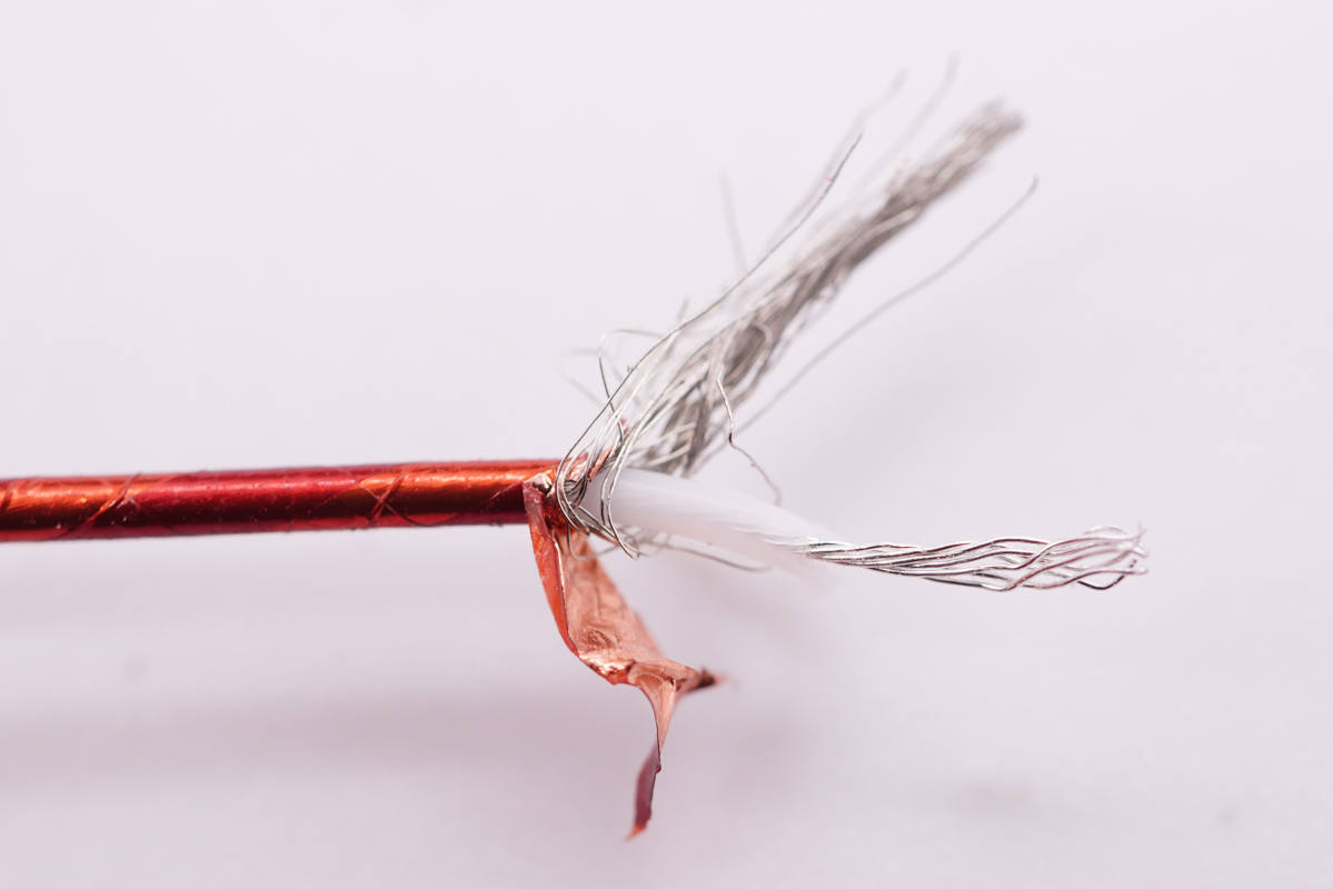

红色粗线芯特写,塑料外皮里面是一层铜箔和金属屏蔽网,最里面的传输线芯使用白色塑料皮包裹绝缘。
另外7根粗线芯也是同样的设计。

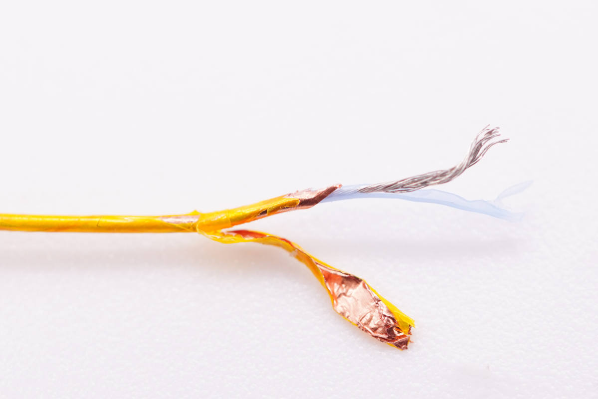

外层的4根细线芯中,黄、红、黑三根都设有铜箔,传输线芯统一使用蓝色塑料皮包裹。
红色细线芯特写。
黑色细线芯特写。

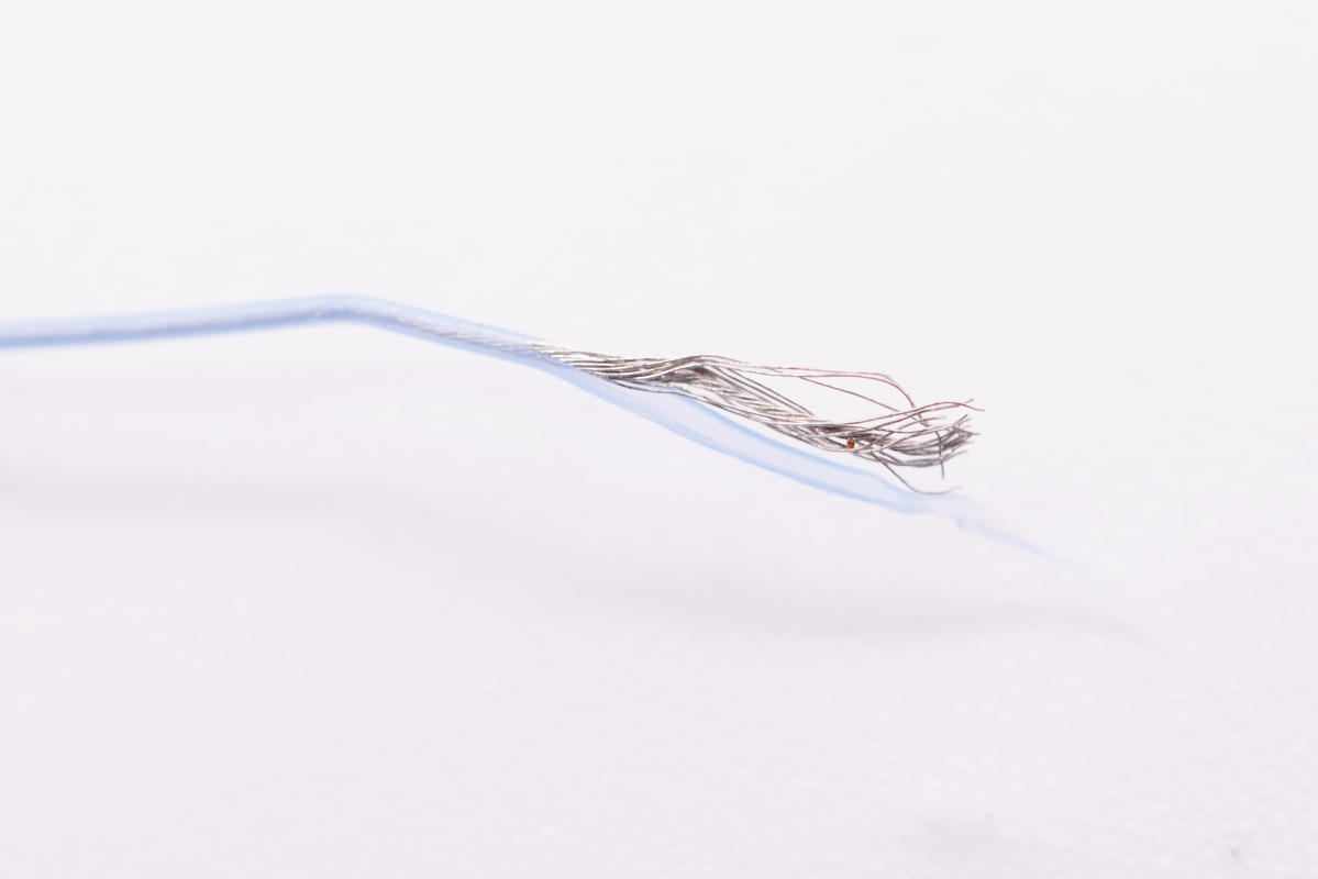

蓝色细线芯特写。

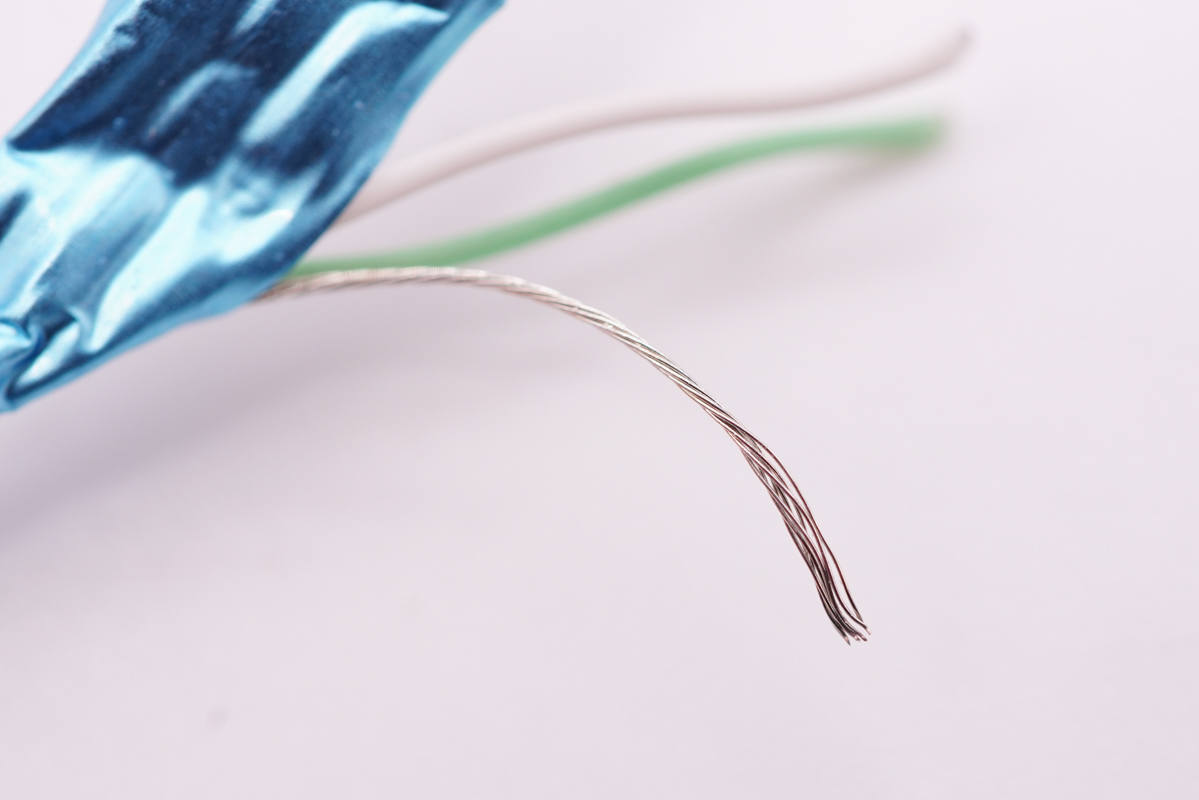

再来看内侧线芯设计。
三根白色棉线特写。
红色线芯特写。
裸露线芯特写。

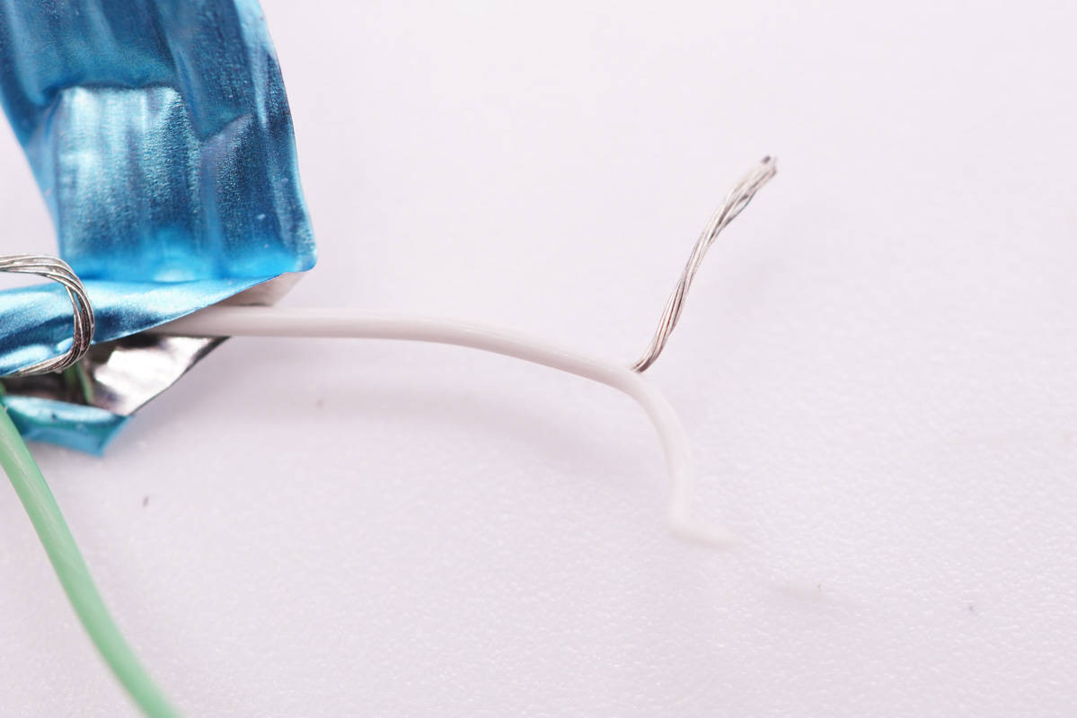

白色线芯特写。

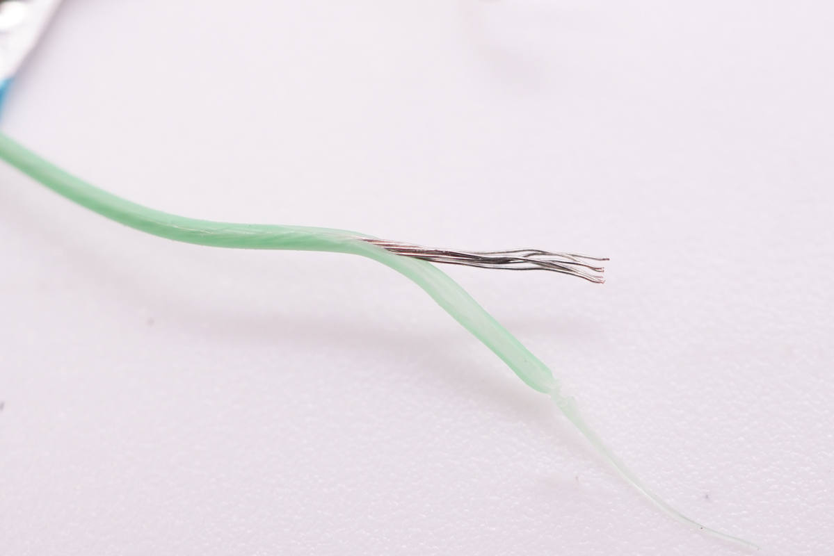

绿色线芯特写。

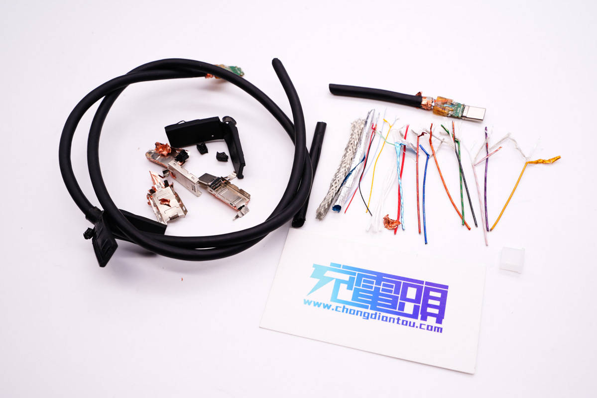

现在很多新款笔记本都宣称自身配备USB4接口,但要想发挥极致性能,搭配相对应的USB4线缆是必不可少的。而讯光电子推出的这款USB4数据线支持20V5A 100W电力传输,支持最大40Gbps数据传输能力为USB 4 Gen3,可以满足需求。线缆本身粗壮柔韧,上手体验感好,此外铝合金线头款式看上去会更精致一些。
充电头网通过拆解了解到,线头内设金属壳加强保护,其中一头设有赛普拉斯CYPD2103 E-Marker芯片,并注塑保护,线芯同样注塑成一个整体进行保护。线身拆开,采用同轴线设计,设有交叉编织的屏蔽网和屏蔽锡纸,设有多根棉线提升线缆柔韧性。大小线芯一共16根,粗线芯内设屏蔽网和铜箔,三根细线芯内设铜箔。线缆整体设计做工很好。
