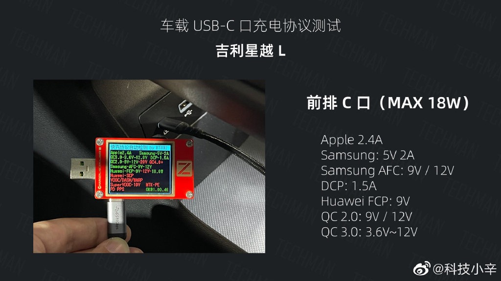

吉利星越L前排中控台下带有一个UCB-C充电接口,基于USB2.0标准开发,可以把它当做是USB-C物理形态的USB-A接口,因为它不具备CC通讯功能,也就是没有USB PD快充。但他支持市面上常见的快充协议,包括APPLE2.4A、QC2.0、QC3.0、AFC、FCP等常见的快充协议,快充功率支持到18W。

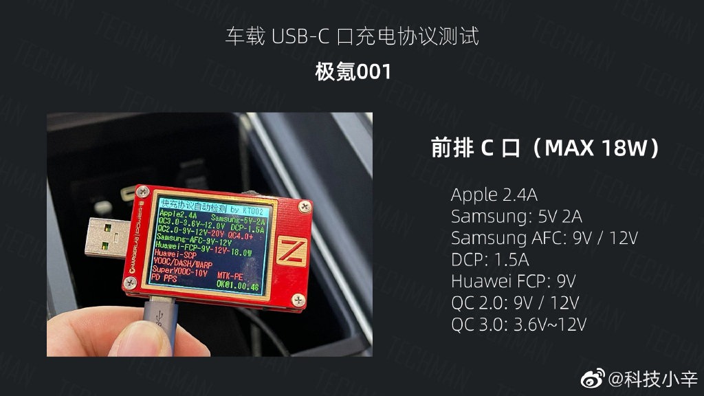

下面来看看吉利旗下的高端新能源汽车品牌极氪,极氪001前排也带有一个USB-C充电接口,与吉利星越L采用相同的处理手法,该接口为USB2.0定义,没CC线芯不支持PD快充。但支持APPLE2.4A、QC2.0、QC3.0、AFC、FCP等常见的快充协议,快充功率支持到18W。

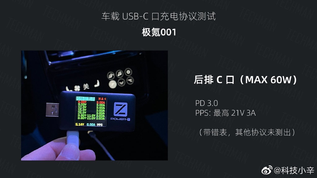

后排接口方面,极氪001后排带有一个USB-C充电接口,基于USB PD标准开发,支持PD3.0标准,最大输出功率60W。读取PDO信息可以看到带有5V3A / 9V3A / 12V3A / 15V3A / 20V3A五个固定电压档,并包含3.3-11V3A / 3.3-21V3A两组PPS电压子集。

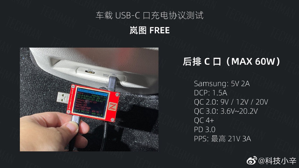

隶属于东风汽车旗下的岚图FREE后排也带有USB-C充电接口,基于USB PD标准开发,支持PD3.0标准,最大输出功率60W,带有21V3A PPS电压子集,并支持常见的QC3.0、QC2.0快充协议。

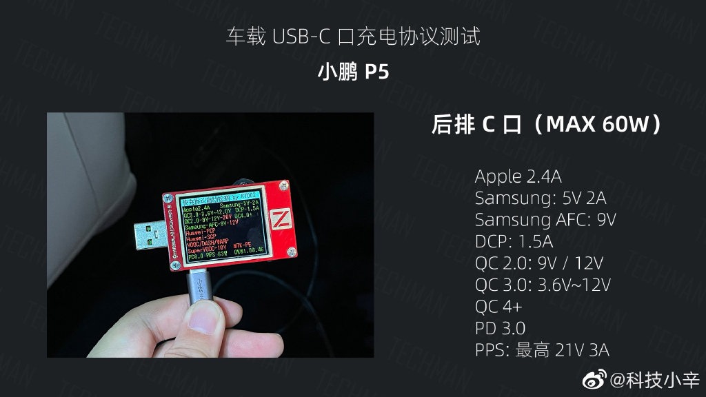

最后是小鹏P5,后排接口也带有USB-C充电接口,基于USB PD标准开发,支持PD3.0标准,最大输出功率60W,带有21V3A PPS电压子集,并支持常见的QC3.0、QC2.0、AFC、APPLE2.4A快充协议。
