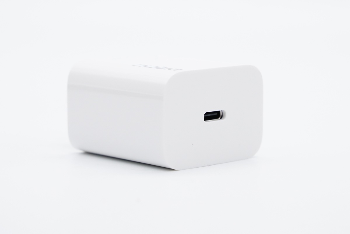

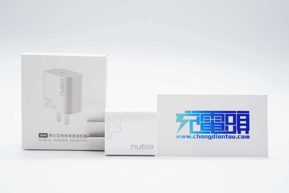

20W单口快充(A829-090223C-CN1)
搭载20W PD快充的iPhone 12上市后,因不配送充电器产生了巨大的快充需求量,也让市面盘踞市面多年的18W快充标准也全面向20W过渡。为满足这部分用户需求,努比亚推出了20W PD充电器,完美适配iPhone 12用户使用。

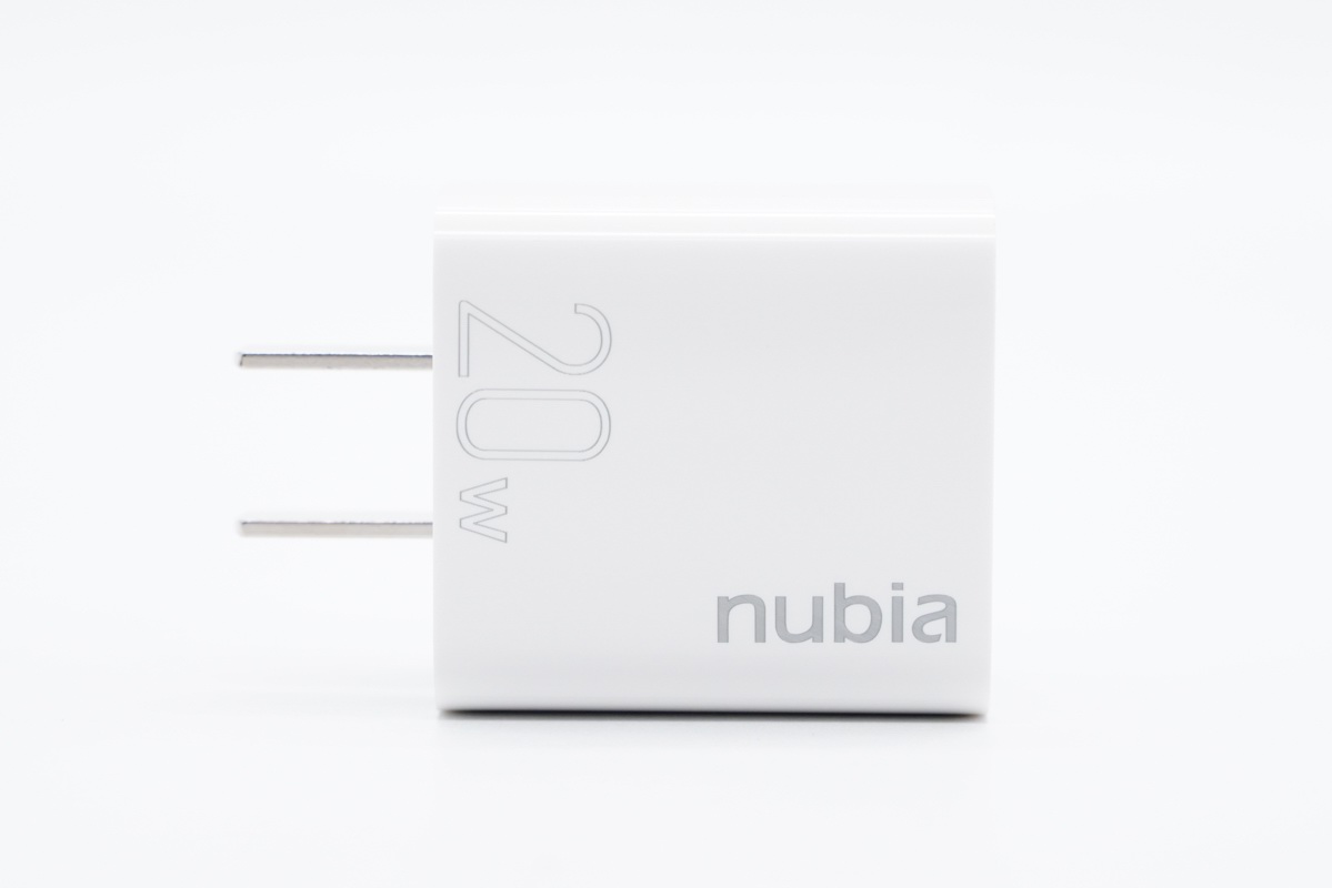

努比亚20W PD充电器采用直板造型设计,腰身亮面处理,正面印有nubia品牌和20W功率字样,腰身各面之间过渡圆润,输入输出端为切面,边缘棱边分明。
接口方面,努比亚20W PD充电器单输出口配置,USB-C口居中设计,黑色胶芯不露铜。

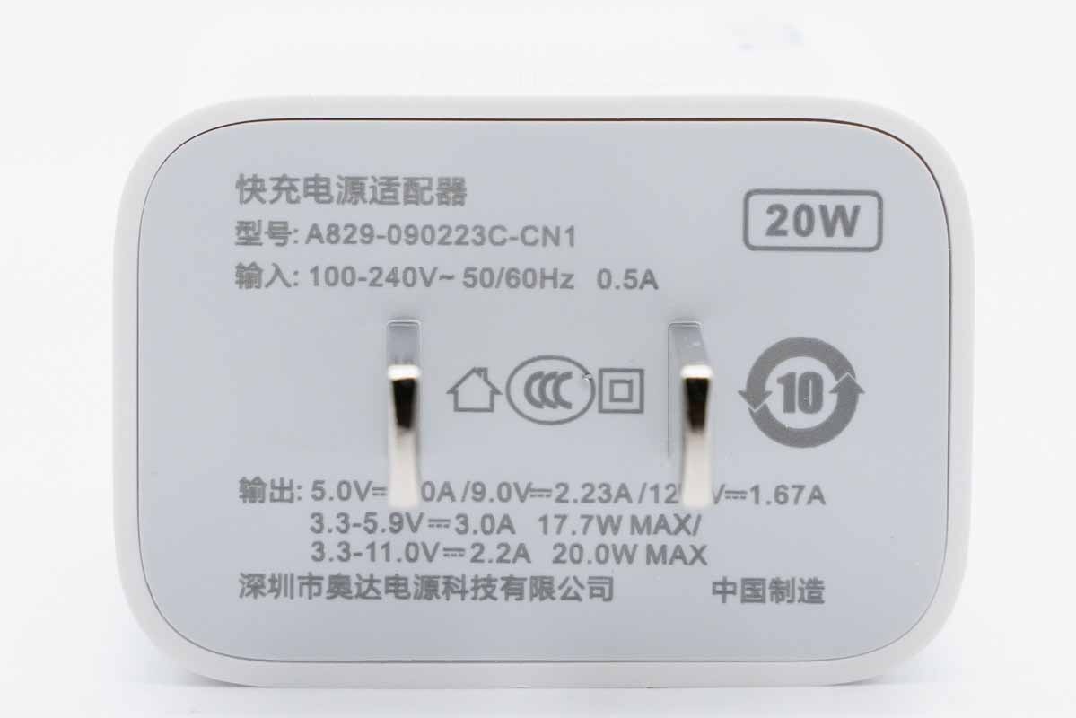

输出端配备固定式国标插脚,外壳上标注有充电器参数
型号:A829-090223C-CN1
输入:100-240V~50/60HZ 0.5A
输出:5V3A、9V2.23A、12V1.67A
3.3-5.9V3A 17.7W MAX
3.3-11V2.2A 20W MAX
制造商:深圳市奥达电源科技有限公司
产品已经通过了3C认证。

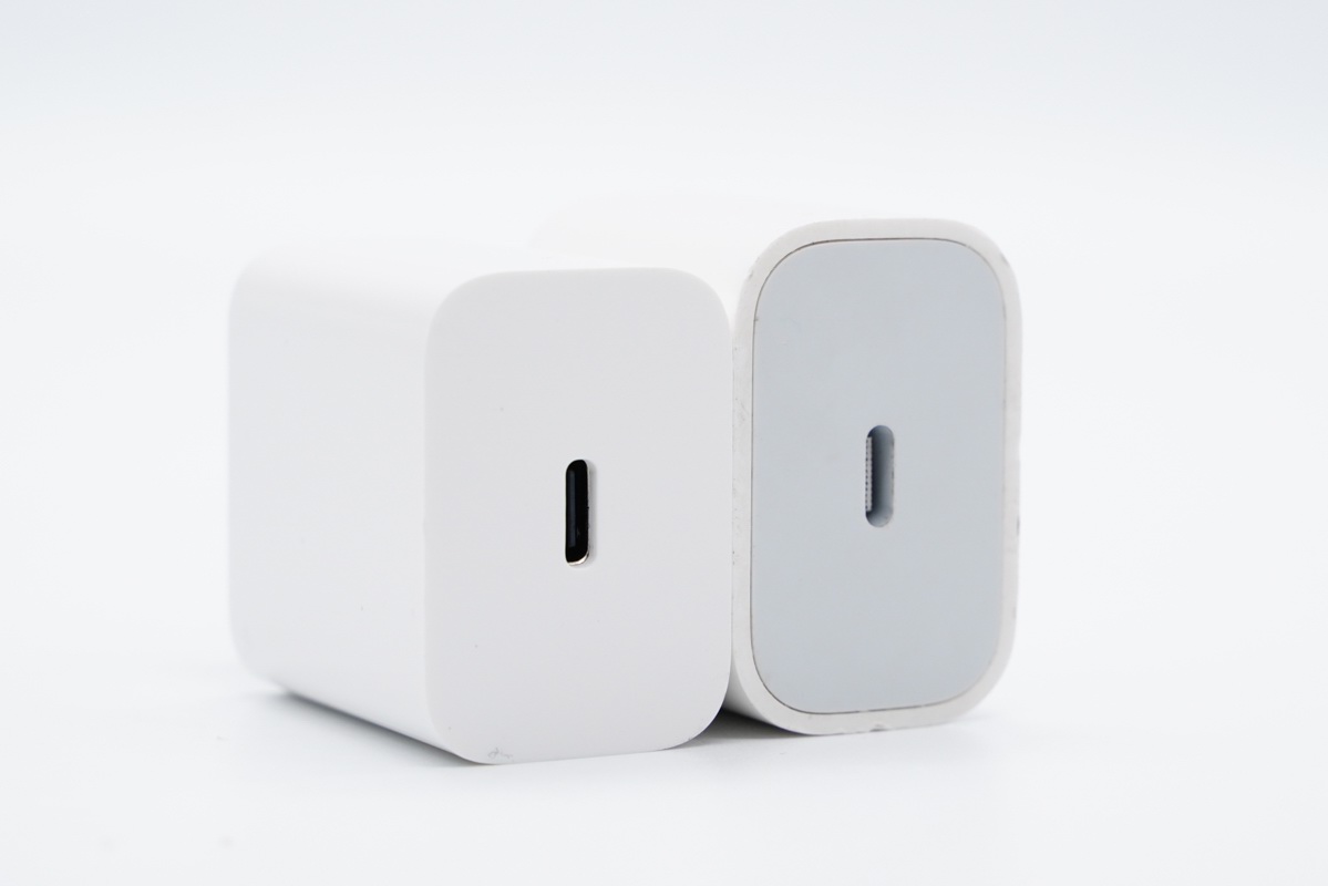

使用游标卡尺实测充电器机身高度为41.18mm,宽度为38.88mm,厚度为26.9mm,功率密度为0.46W/cm³,净重约为47g,和苹果20W充电器对比两者体积接近。

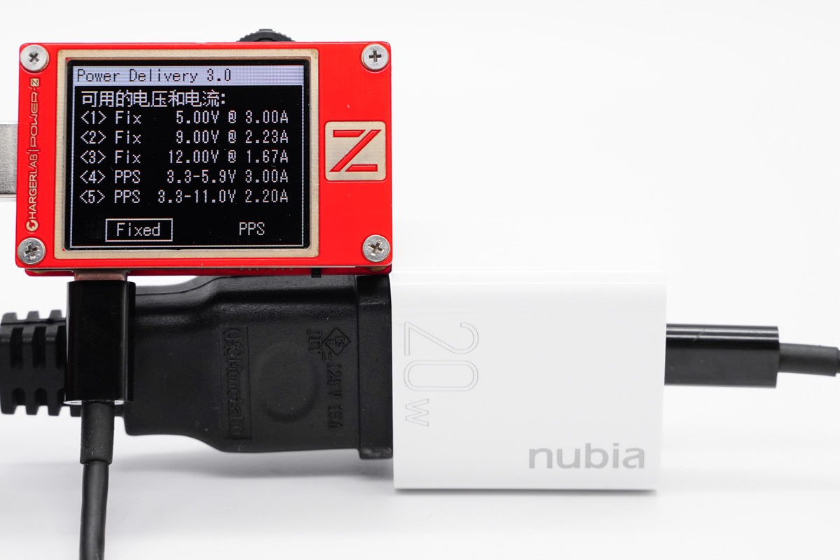

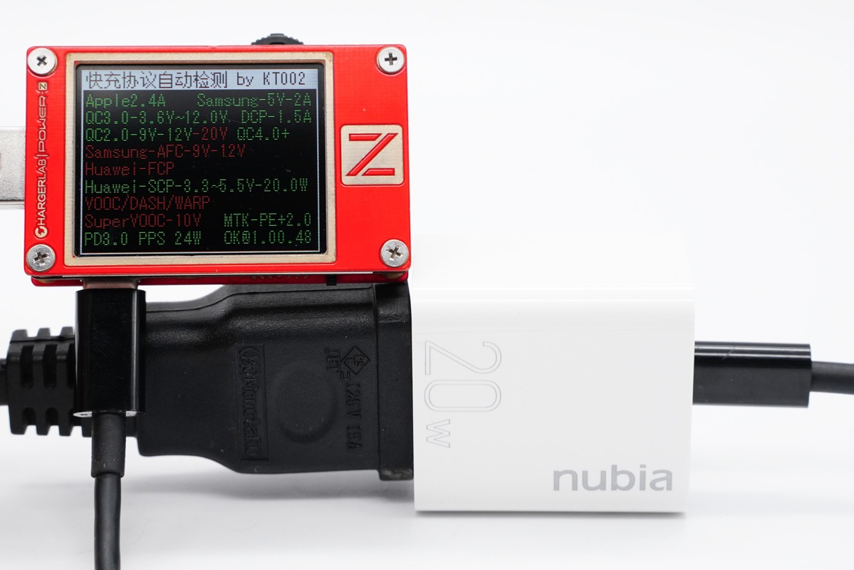

使用ChargerLAB POWER-Z KT002测得USB-C口支持Apple 2.4A、Samsung 5V2A、DCP协议,以及QC2.0/3.0、SCP、PE2.0、PD3.0、PPS快充协议。
此外PDO报文显示C口还具备5V3A、9V2.23A、12V1.67A三组固定电压档位,以及3.3-5.9V3A和3.3-11V2.2A两组PPS电压档位。

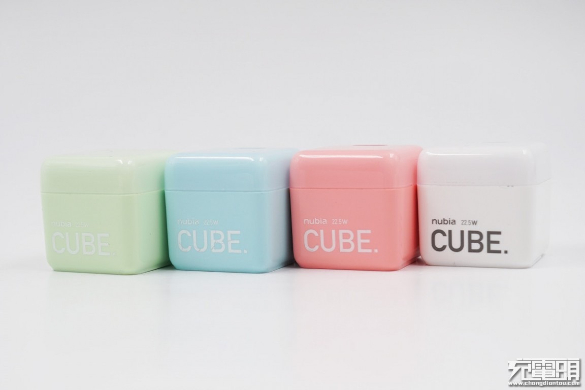

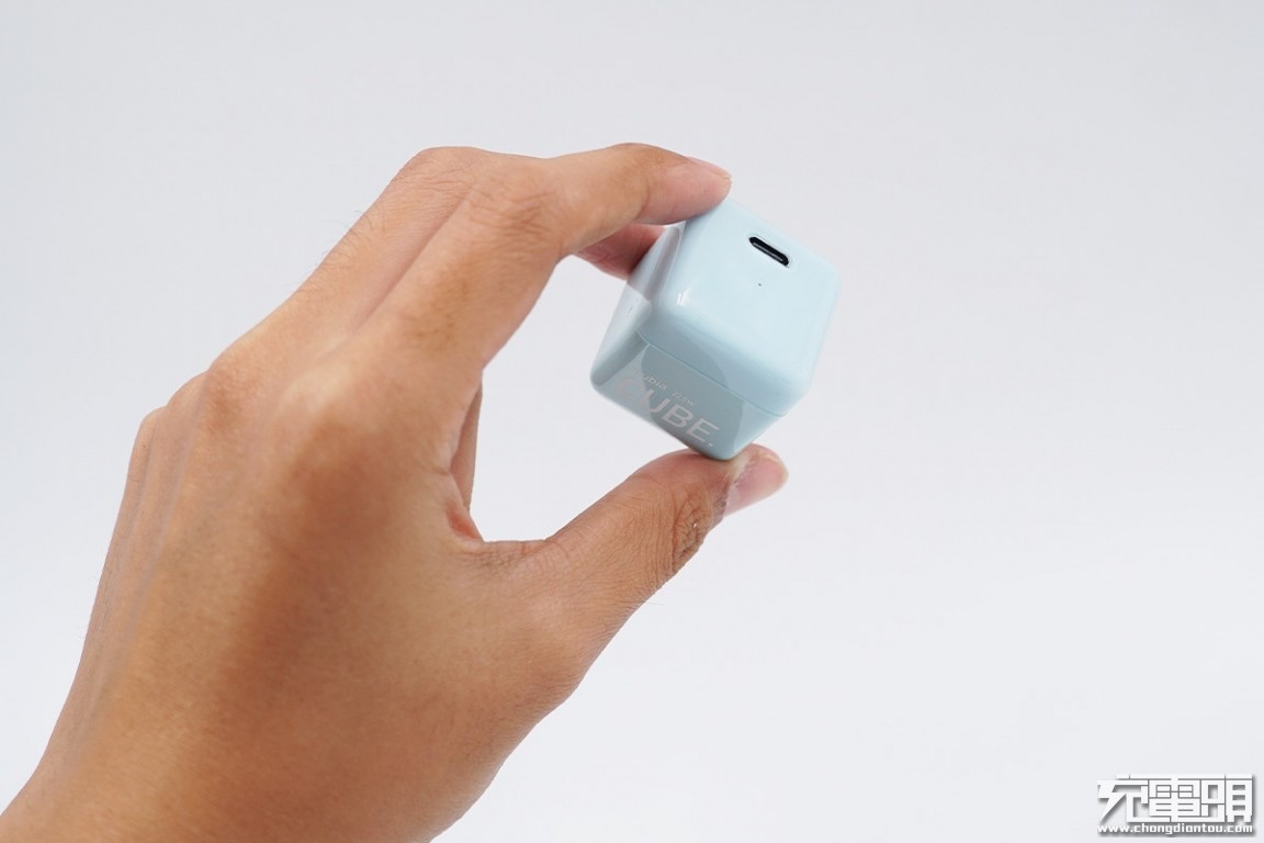

方糖22.5W迷你充(PA0207)

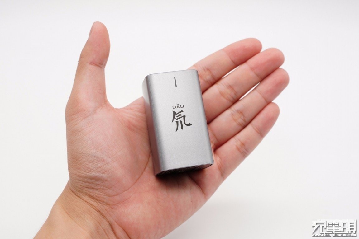

迷你充因为支持快充并拥有类似苹果5W的小巧体积,造就了火爆的市场,nubia22.5W方糖迷你充在保持强大的性能和小巧体积的同时,在迷你充上加入了缤纷色彩,打动更多的潜在用户。

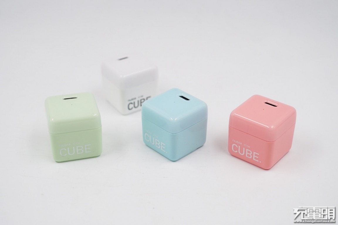

nubia方糖快充配备一个USB-C输出接口,最大输出功率22.5W,共有四色可选,分别是奶油白,抹茶绿,草莓粉,薄荷蓝。在侧面印有“nubia 22.5W CUBE”字眼作为点缀,非常Fashion。“cube”有立方体的意思,彩色的立方体自然很像方糖啦。
拿在手中,光滑的亮面晶莹剔透有点马卡龙的味道,放在手上完全想不到这个竟然是充电器。这款充电器非常小巧,即使抛去颜色不谈,也担得上“小钢炮”这个称呼。
底部可以看到努比亚方糖快充采用可折叠插脚设计,这么小巧还拥有折叠插脚用户外出使用更方便。铭牌参数摘录如下:

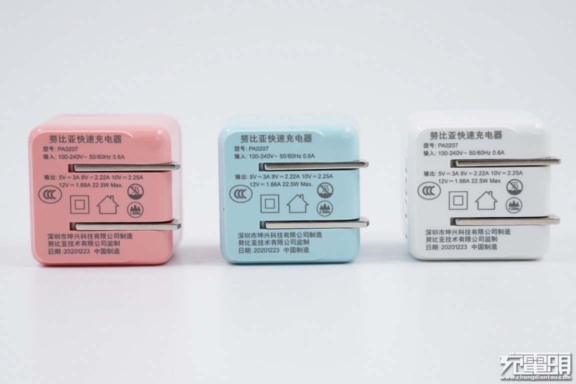

型号:PA0207
输入:100-240V 50/60Hz 0.6A
输出:5V3A / 9V2.22A / 10V 2.25A / 12V1.66A 22.5W Max
深圳市坤兴科技有限公司制造
努比亚技术有限公司监制

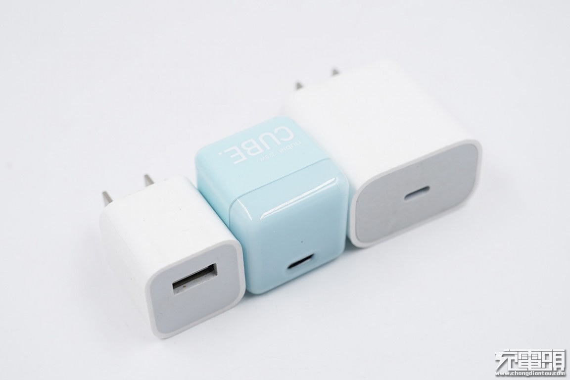

使用游标卡尺实测充电器机身不含插脚长度约为 31.91mm,高度为 31.88mm,宽度为 31.91mm,功率密度约为0.69W/cm³。将苹果5W、nubia 方糖、苹果20W一字排开,可以看到方糖小于苹果20W,略大于苹果5W,方糖以5W级别的体积做到20W级别的性能。

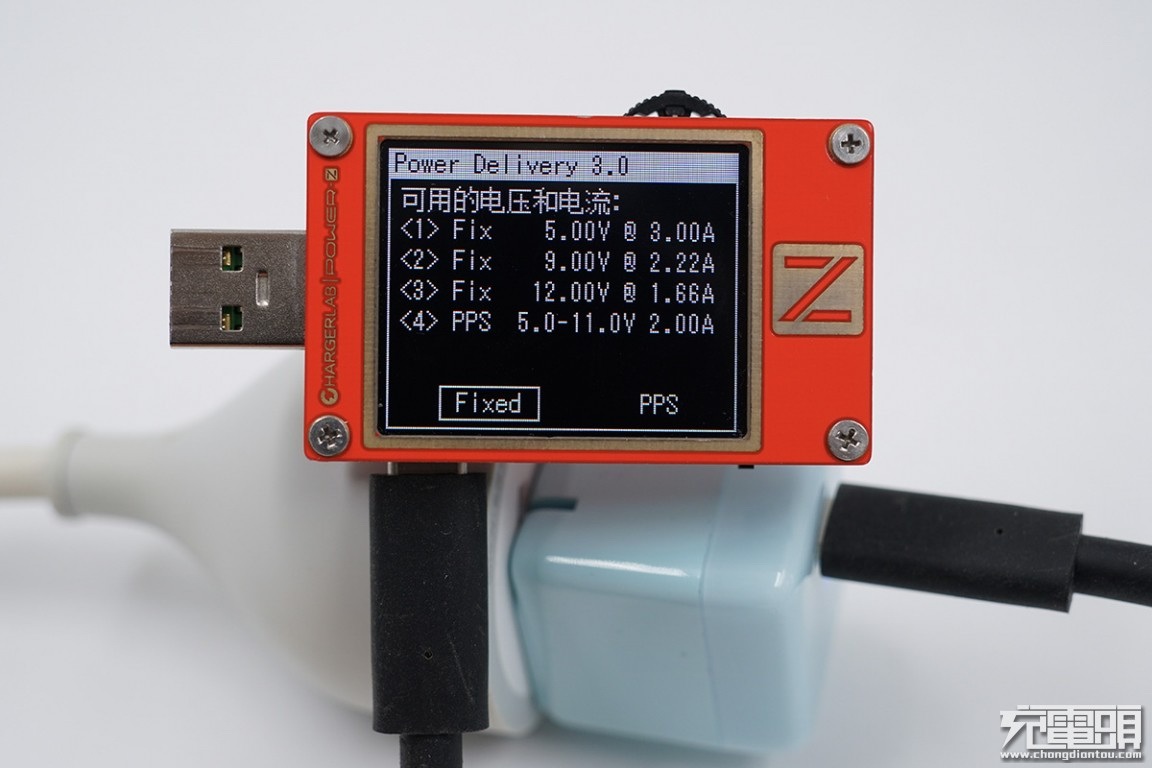

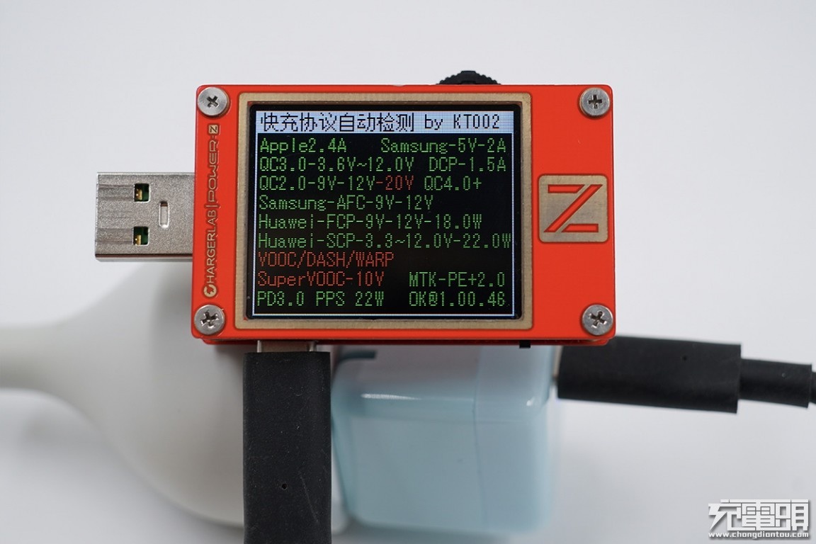

使用 ChargerLAB Power-Z KT002 读取 nubia 方糖充电器 USB-C 口的输出协议,显示支持 Apple2.4A、Samsung 5V/2A、DCP、QC2.0/3.0、QC4.0+、AFC、FCP、SCP、PE2.0 以及 PD3.0 等多个快充协议。
PDO 报文显示 USB-C 口还具备 5V⎓3A、9V⎓2.22A和12V⎓1.66A三组固定电压档位,5.5-11V 2A一个PPS电压档位,可以对需求PPS充电的设备提供不错的快充服务。

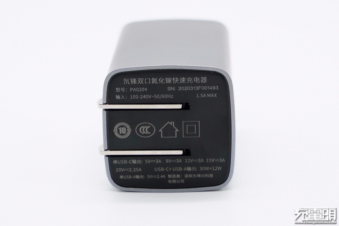

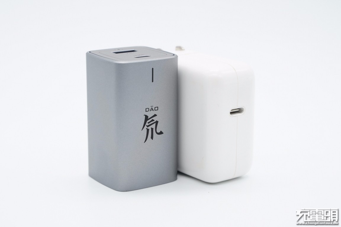

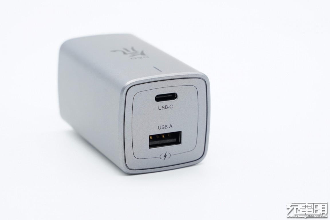

45W 1A1C多彩氮化镓充电器(PA0204)
努比亚45W氘锋氮化镓快速充电器,这款产品机身采用方柱造型设计,配备1A1C两个接口,单口最大输出分别是45W和12W,支持30W+12W双口充电模式,可以满足两台设备同时充电需求。
45W氘锋氮化镓双口快充充电器还拥有多彩款供选择,绿色、粉色、蓝色、青色、白色、橘色,活泼年轻总有一款适合你。
输出顶面配有1A1C两个接口,接口均为黑色胶芯,旁边印有USB-C和USB-A标识。此外配备的是可折叠国标插脚,携带更方便且不会刮伤包里其它设备。
输入端外壳上标注产品的参数信息
型号:PA0204
SN:2020313F001493
输入:100-240V~50/60HZ 1.5A Max
单USB-C输出:5V3A、9V3A、12V3A、15V3A、20V2.25A
单USB-A输出:5V2.4A
USB-C+USB-A输出:30W+12W(43W)
品牌商:努比亚技术有限公司
制造商:深圳市坤兴科技有限公司
产品已经通过了3C认证。

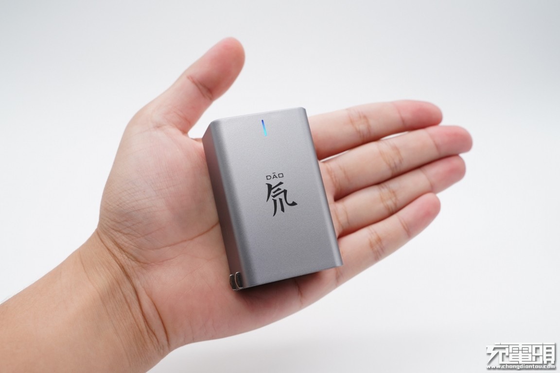

使用游标卡尺实测充电器长59.92mm,宽为34.84mm,厚度为34.80mm,功率密度为0.62W/cm³,充电器净重约为90g。和苹果30W充电器直观对比,功率更大,且体积优势很明显。

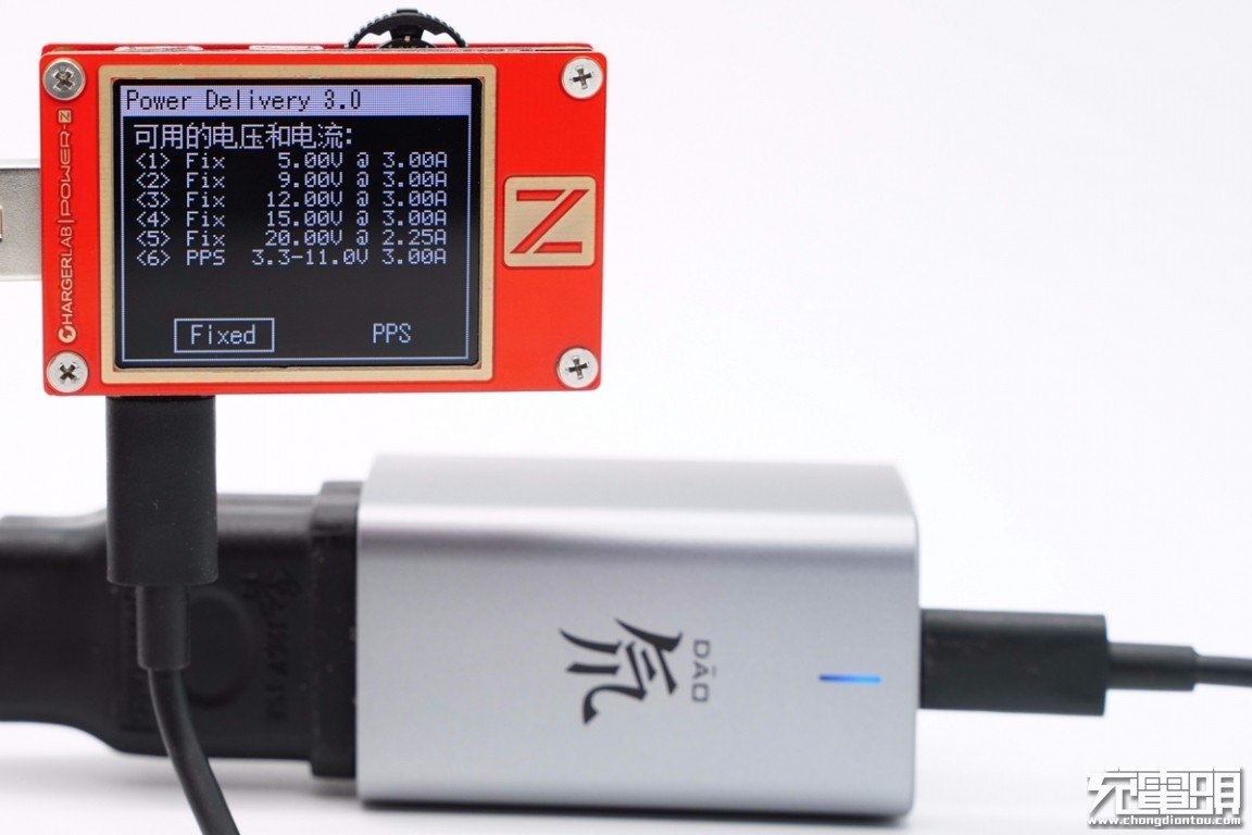

除此之外,其PDO报文显示USB-C口还支持USB PD3.0快充标准,具备5V3A、9V3A、12V3A、15V3A、20V2.25A五组固定电压档位以及3.3-11V/3A一组PPS电压档位。
使用KT002检测USB-C口的输出协议,显示支持Apple 2.4A、Samsung 5V/2A和DCP协议,以及QC2.0/3.0、AFC、FCP、SCP、MTK PE+2.0等多个快充协议。

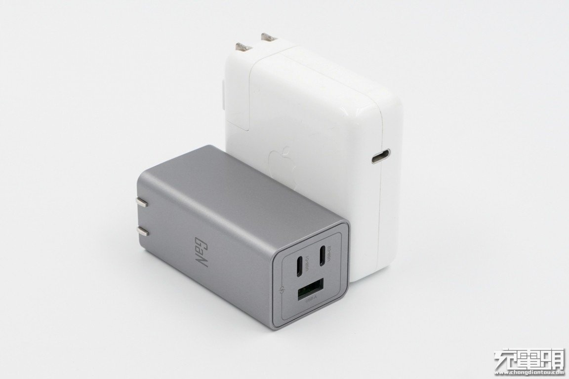

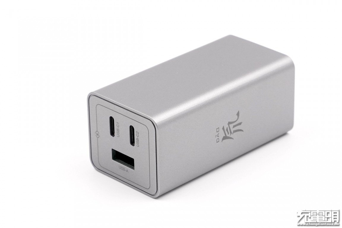

65W 2C1A氘锋氮化镓充电器(FC83C)
2020年3月努比亚发布了旗下首款氮化镓产品“氘锋氮化镓充电器”,具备2C1A接口配置输出功率达65W,正式宣告努比亚进入高密度大功率充电器配件市场,此后努比亚陆续推出了超大功率120W 2C1A氘锋氮化镓充电器、45W 1A1C氘锋氮化镓充电器、65W单口氘锋氮化镓充电器、Candy多彩系列氘锋氮化镓充电器,完成了完整的产品线布局。
努比亚65W 2C1A氮化镓充电器采用方形柱子造型设计,表面银灰色并磨砂处理,侧身弧面过渡不硌手,整体小巧易携带。充电器正面还印有“氘”品牌字样。

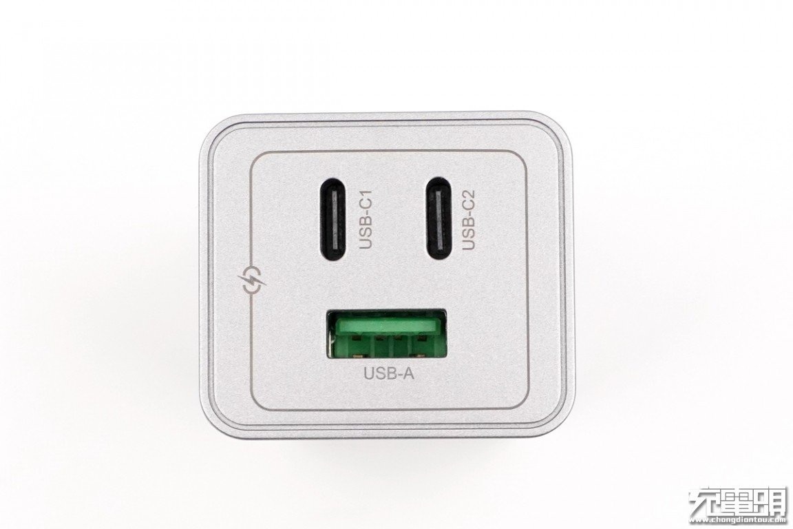

接口配置方面,努比亚氮化镓充电器一共有三个输出口,分别是两个USB-C PD快充输出口、一个USB-A快充输出口,接口面板上用丝印标注了对应的USB-C1、USB-C2、USB-A。USB-A接口内部,采用了绿色大电流母座,两侧电流触点加宽加粗处理降低接触电阻,可以更好地支持华为SCP低压快充传输5A电流。

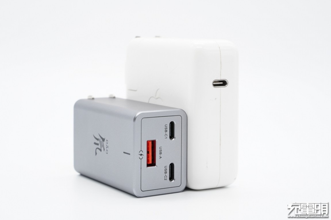

努比亚2C1A氮化镓充电器三围尺寸分别是76.11mm X 76.11mm X 34.05mm,功率密度为:0.64W / cm³,重量为148.9g。与苹果61W充电器对比,努比亚充电器内部采用氮化镓功率器件体积大幅度减少,并且拥有更大的输出功率与更多的输出接口。两款产品并排站立对比,努比亚65W氮化镓充电器功率密度0.64W / cm³,苹果61W单口充电器功率密度0.38W / cm³,大小差距一目了然。

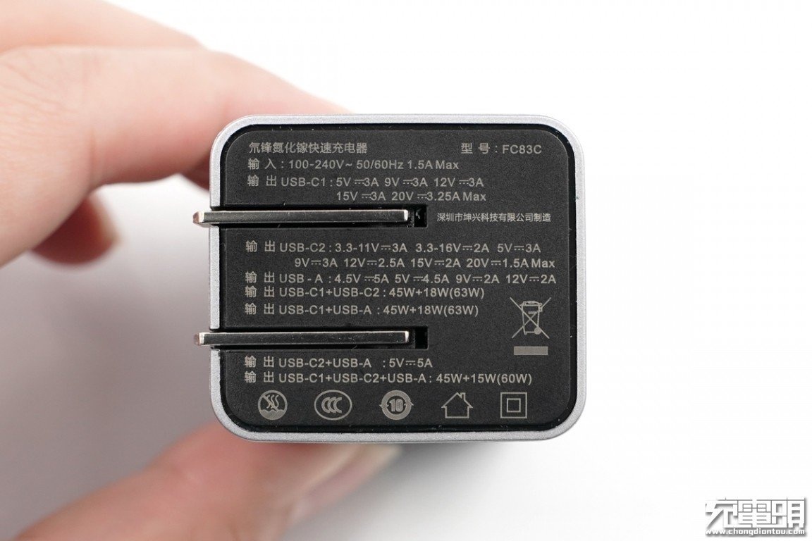

与银灰色壳体不同,底盖采用了黑色设计,上面印满了参数。
品名:氘锋氮化镓快速充电器
型号:FC83C
输入:100-240V ~50/60Hz 1.5A Max
输出:
USB-C1:5V3A / 9V3A / 12V3A / 15V3A / 20V3.25A Max
USB-C2:3.3-11V3A / 3.3-16V2A / 5V3A / 9V3A / 12V2.5A / 15V2A / 20V1.5A
USB-A:4.5V5A / 5V4.5A / 9V2A / 12V2A
输出:USB-C1 + USB-C2:45W + 18W (63W)
输出:USB-C1 + USB-A:45W + 18W (63W)
输出:USB-C2 + USB-A:5V5A
输出:USB-C1 + USB-C2 + USB-A:45W + 15W(60W)
制造商:深圳市坤兴科技有限公司
产品已经通过了3C认证。

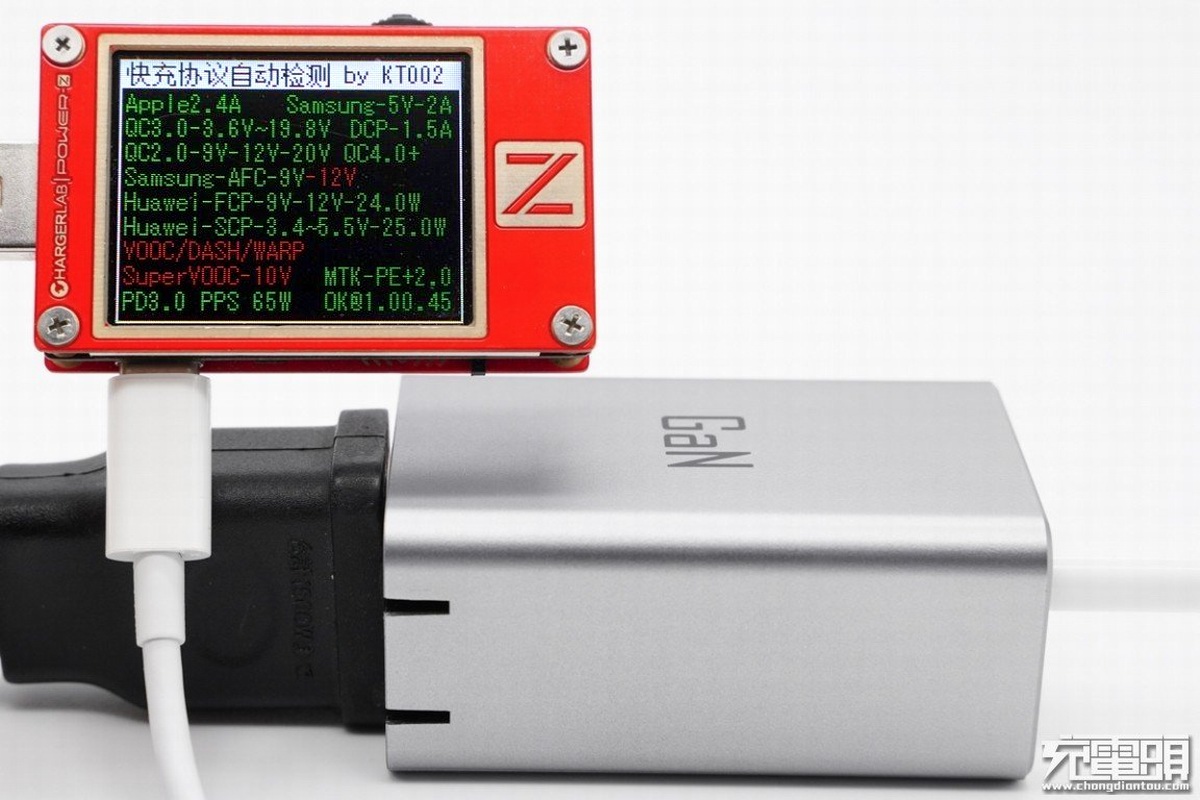

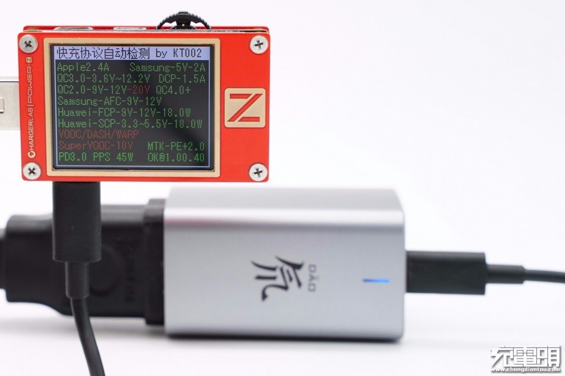

使用POWER-Z读取努比亚氮化镓充电器USB-C1 PDO报文,拥有完整的电压档,分别是5V3A / 9V3A / 12V3A / 15V3A / 20V3.25A,并带有一组PPS电压:3.3-16V3A。

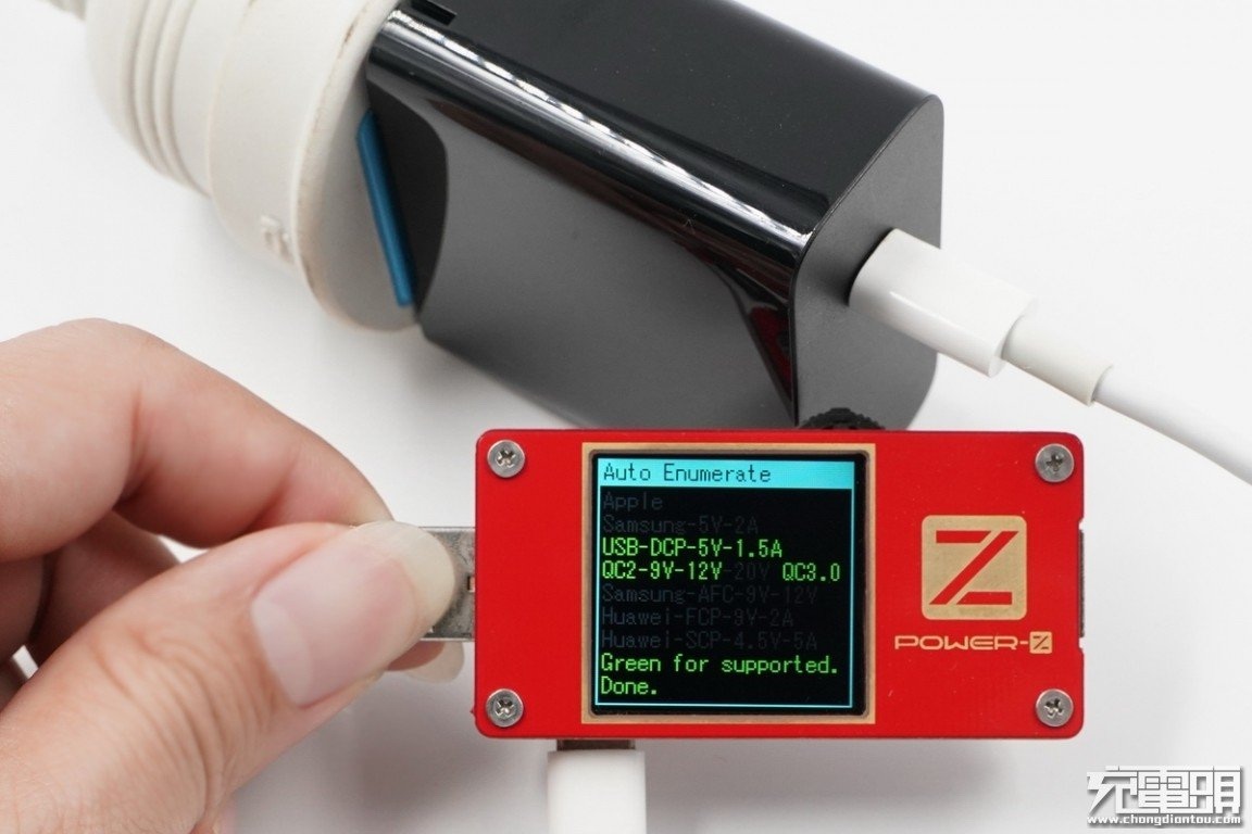

对USB-C1进行快充协议轮询,支持APPLE2.4A、QC2.0、QC3.0、AFC、FCP、SCP等快充协议。

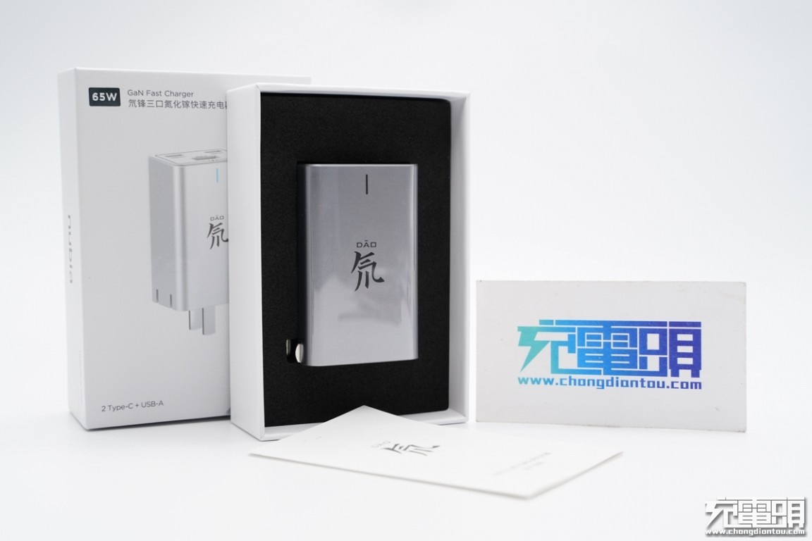

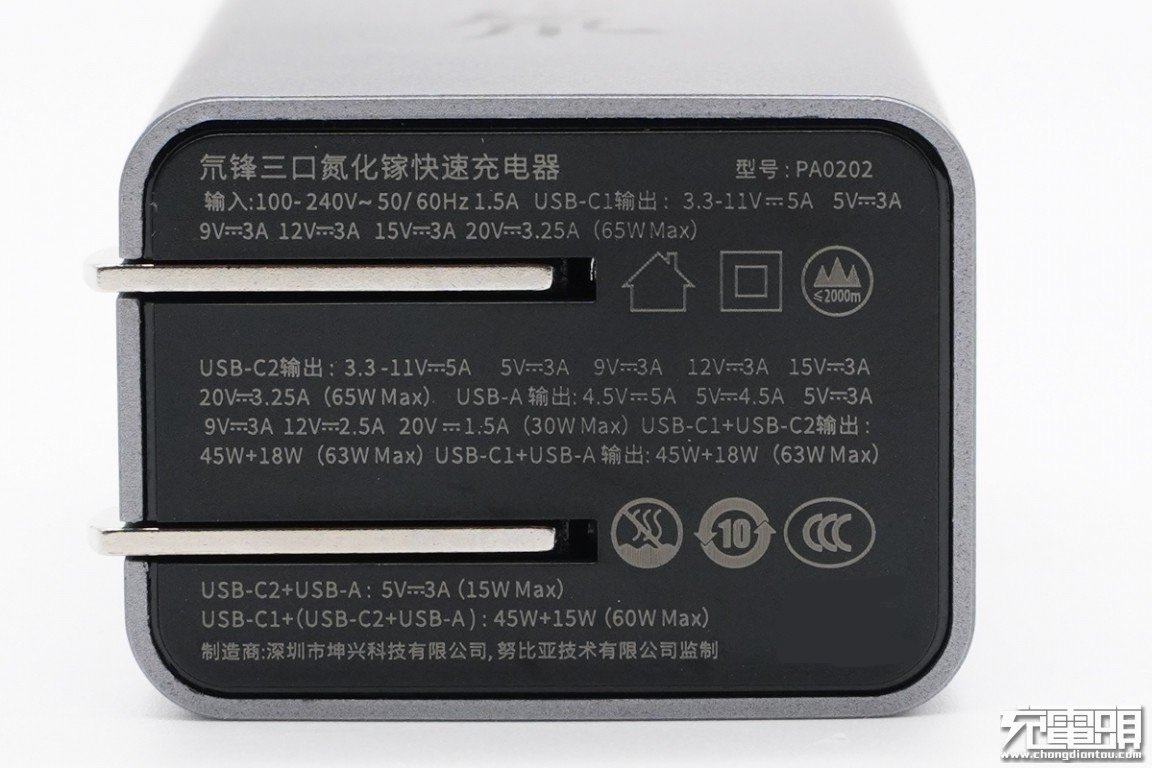

65W 2C1A氘锋氮化镓充电器(PA0202)
2020年末,努比亚对65W 2C1A氘锋氮化镓快速充电器FC83C进行了全面升级,推出了努比亚65W GaN Pro氮化镓充电器,以更高密度跟小巧的身段出炉,拥有更佳的市场竞争力。产品升级后虽配备的仍是2C1A三个接口,不过接口排布却发生了变化,输出性能也全部做了提升,此外充电器型号也改为了PA0202。

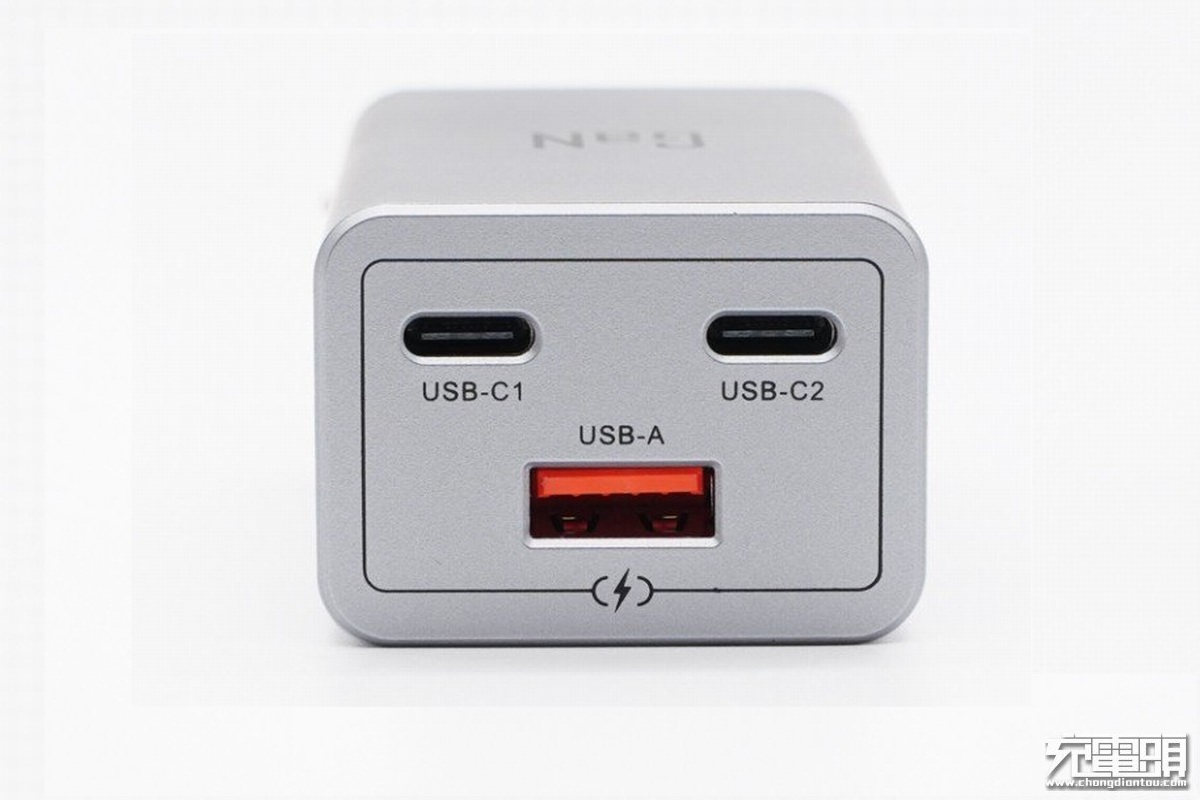

努比亚65W GaN Pro氮化镓充电器延续努比亚独创的“氘锋”系列外观ID,方形柱状造型,机身整体呈银灰色搭配黑色底壳,腰身各面之间弧面过渡。充电器中心的“氘(dao)”字标识很显眼,也是努比亚氘锋系列产品特有ID标识,输入端配备可折叠国标插脚,携带出行更加方便,且不会刮伤包里其它设备。
输出端配备2C1A三个接口,每个接口旁都印有标识加以区别,两个C口均支持功率盲插功能,单独插入任意一个USB-C接口均可以获得相同性能,用户无需记忆接口参数使用更方便。USB-A口舌片采用大电流弹片设计,前端设有特殊触点,支持更多快充协议。
更多详细参数信息如下。
型号:PA0202
输出:
USB-C1:3.3-11V5A、5V3A、9V3A、12V3A、15V3A、20V3.25A(65W Max)
USB-C2:3.3-11V5A、5V3A、9V3A、12V3A、15V3A、20V3.25A(65W Max)
USB-A:4.5V5A、5V4.5A、5V3A、9V3A、12V2.5A、20V1.5A(30W Max)
USB-C1+USB-C2:45W+18W(63W)
USB-C1+USB-A:45W+18W(63W)
USB-C2+USB-A:5V3A
USB-C1+(USB-C2+USB-A):45W+15W(60W)
制造商:深圳市坤兴科技有限公司

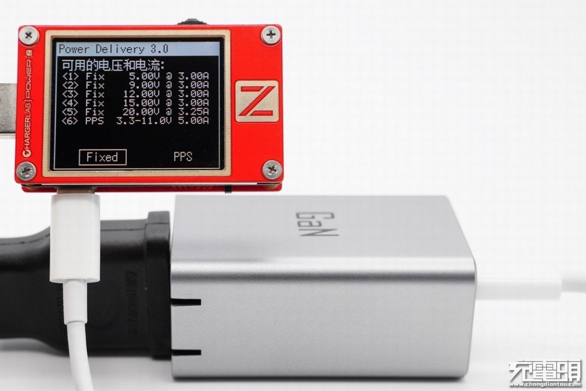

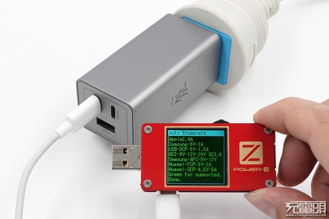

努比亚65W GaN Pro氮化镓充电器采用高频高效特性的氮化镓功率器件制造,将大功率输出充电器浓缩到传统充电器一半大小,三围体积仅有66mm X 40.6mm X 30mm,按照标称输出功率65W计算,功率密度达到0.80W/cm³,比起努比亚第一代65W 2C1A氘锋充电器体积进一步缩减。和苹果61W充电器并排放置形成直观对比,努比亚GaN Pro在拥有更大输出功率内置更多输出接口,体积仍然保持明显优势。
努比亚65W GaN Pro氮化镓充电器具备三个输出口,相对传统单输出口充电器来说拥有一对多的优势,可以同时对三款设备同时充电,带有智能功率分配策略,根据不同输出情况调整不同接口的输出配置,在65W、45W+18W、45W+15W之间自行调整。外出差旅只需要带上一颗努比亚65W GaN Pro氮化镓充电器,即可为手机、平板、笔记本提供充电保障。
使用ChargerLAB POWER-Z KT002检测USB-C1口的输出协议,显示支持Apple 2.4A、Samsung 5V2A、DCP协议,以及QC2.0/3.0、AFC、FCP、SCP、MTK PE+2.0、PD3.0和PPS多个快充协议,可以与市面上绝大部分数码产品握手快充协议。

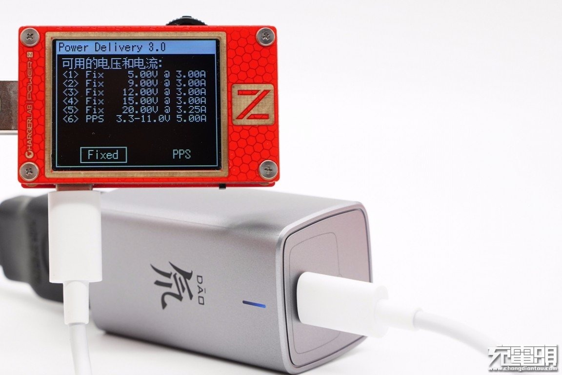

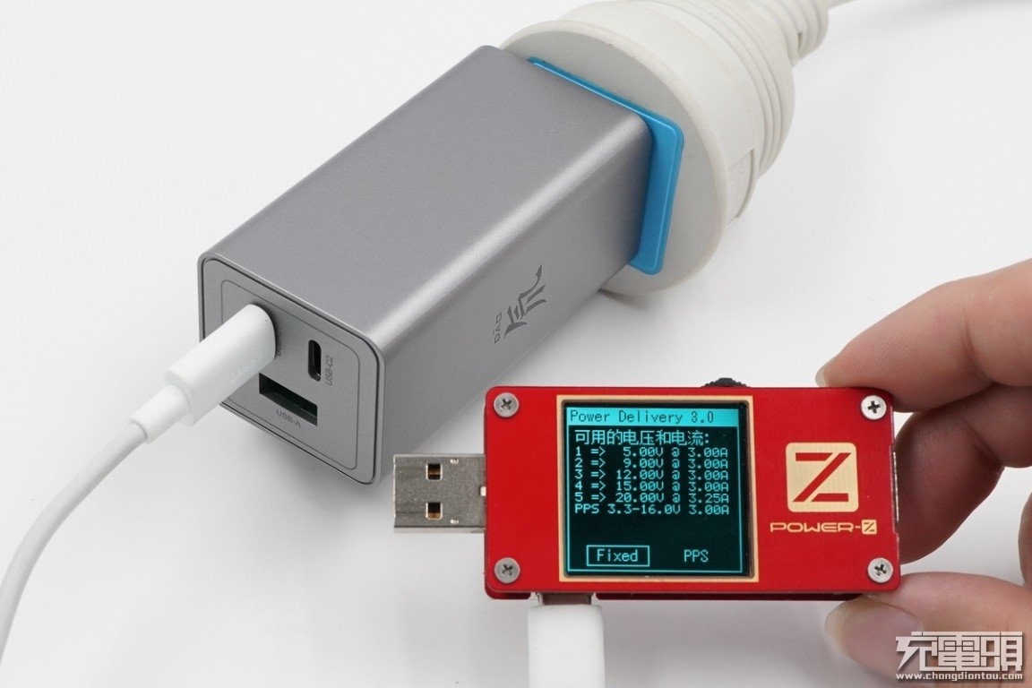

读取USB-C1接口PDO报文,从反馈信息中可以看到USB-C1口支持PD3.0快速充电标准,带有5V3A、9V3A、12V3A、15V3A、20V3.25A五组固定电压档位,以及3.3-11V5A一组PPS电压档位。

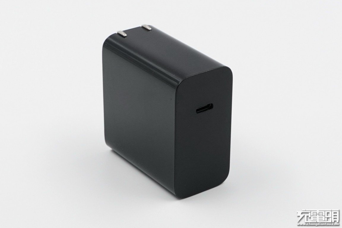

红魔手机标配55W单口充电器(NB-A1150A-USBA-C)

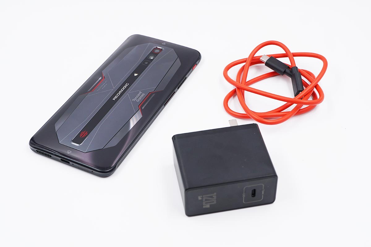

2020年3月12号努比亚发布了全球首台5G游戏手机:红魔5G游戏手机,搭载55W的风冷涡轮快充,红魔为其标配一个11V5A充电器,这个充电器也单独开售,小巧的体积支持55W输出,并且带有5A大电流PPS。
红魔55W充电器采用全黑壳体制作,亮面工艺,上面并未有特殊标注比较低调。

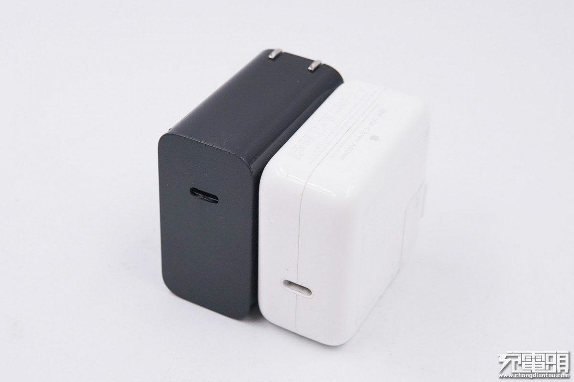

努比亚55W充电器三围分别是56.3mm x 54.3mm x 24mm,功率密度为0.74W/cm³,重量112g。与苹果30W USB PD快充充电器相比,差别不大,功率几乎翻了一倍。
采用可折叠插脚设计,下面是铭牌参数
品名:努比亚快速电源适配器
型号:NB-A1150A-USBA-C
输入:100-240V ~ 50/60Hz 1.5A Max
输出:5V3A / 9V3A / 12V3A / 15V3A
PPS:3.3-11V5A
制造商:深圳市坤兴科技有限公司

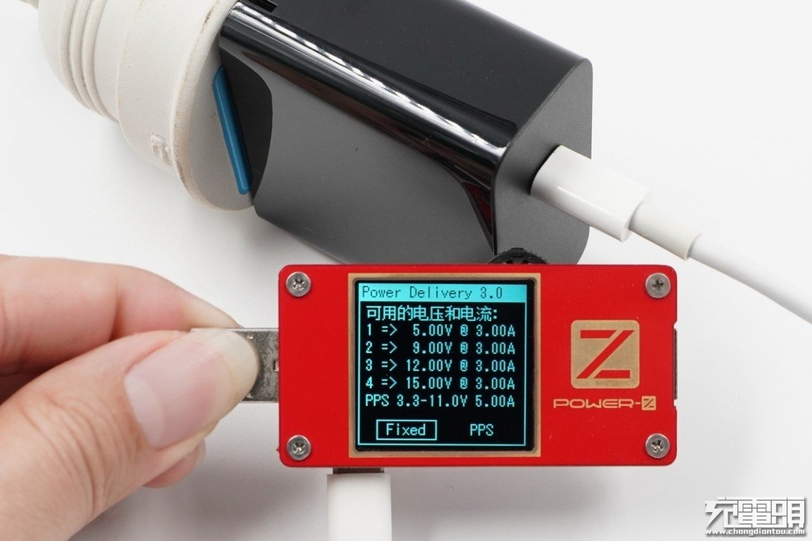

使用POWER-Z KT001读取努比亚55W充电器PDO报文,带有5V3A / 9V 3A / 12V3A / 15V3A四个固定电压档,未包含20V电压,另外带有一组PPS电压:3.3-11V5A,支持5A大电流PPS,这也是努比亚55W充电器最大的特色没有之一。
常规快充协议方面支持QC2.0、QC3.0。

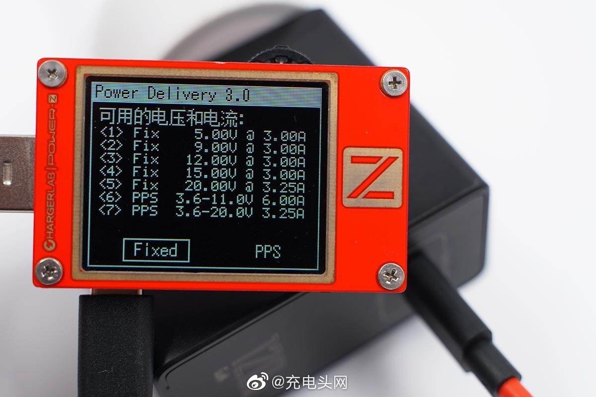

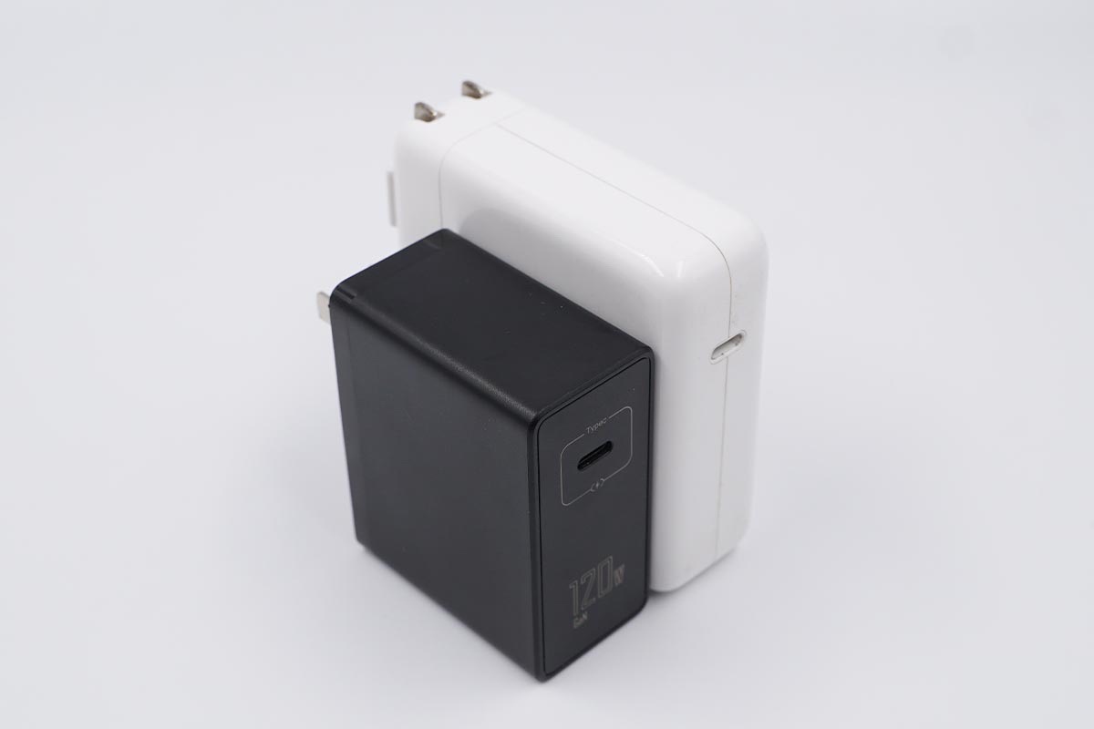

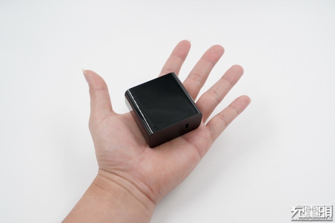

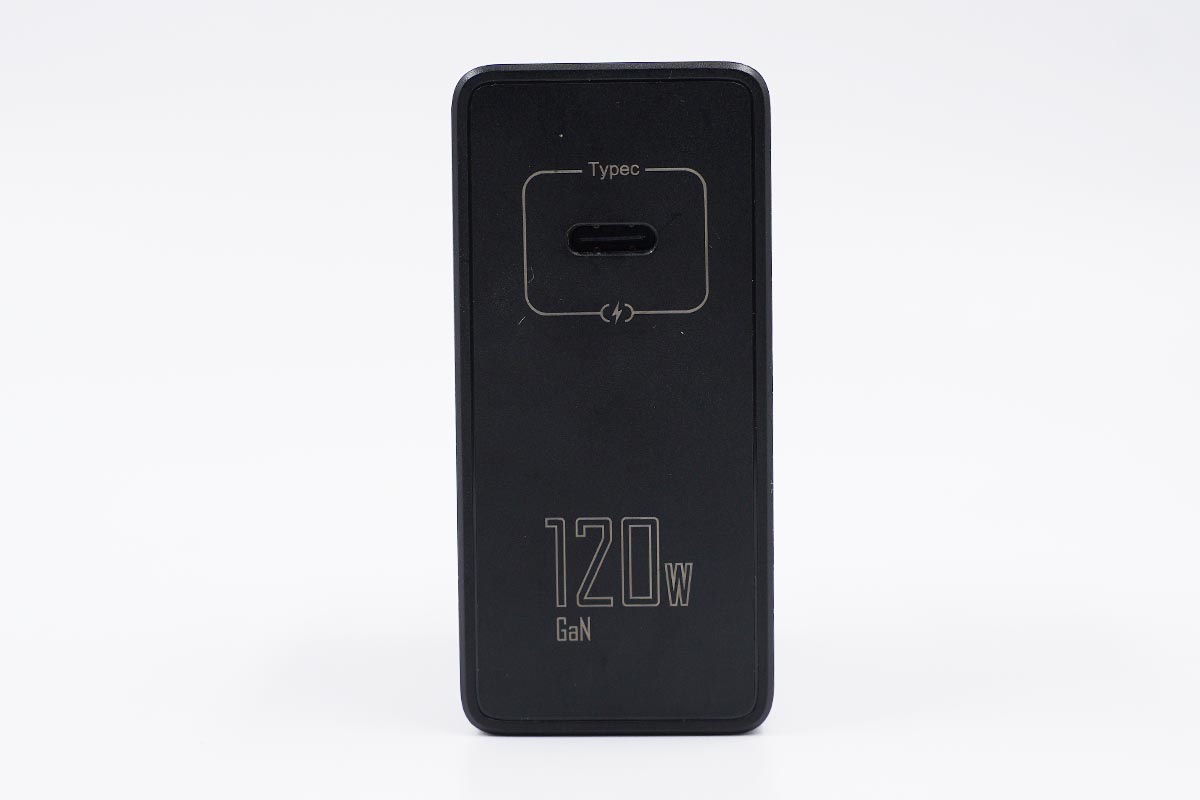

红魔手机标配120W单口充电器(NB-A2060C)
2021年3月4日,努比亚推出红魔6和腾讯红魔 Pro游戏手机以及一系列周边配件产品。充电方面腾讯红魔6支持66W风冷涡轮快充,而腾讯红魔 Pro直接触及顶峰,将充电升级为120W快充。腾讯红魔6 Pro此次内置4500mAh的大电池,并且支持120W的风冷急速快充,并且标配了120W氮化镓充电器。
红魔120W充电器采用目前通用度很高的单USB-C物理输出接口设计,下面120W和GaN的标识也说明了充电器的性能。
参数方面:
型号:NB-A2060C
输入:10-240V 50/60Hz 2A Max
输出:5V3A、9V3A、12V3A、15V3A、20V3.25A
PPS:3.6-11V 6A Max 3.6-20V 6A Max
制造商:深圳市坤兴科技有限公司
努比亚技术有限公司监制
日期:20210219中国制造
努比亚120W单口氮化镓充电器内部采用了高频高效氮化镓半导体功率器件制作,充电器三围尺寸54.07mm X 30.88mm X 65.91mm,功率密度约为1.09W/cm³ ,突破了行业瓶颈每立方厘米1瓦大关。体积大幅度缩减与信用卡接近,与苹果96W充电器并排站一起小了不少,外出不用再带上笨重的充电器了。
读取充电器的PDO报文,实测支持5V3A、9V3A、12V3A、15V3A、20V3.25A五个全固定电压档位,此外还支持3.6-11V 6A和3.6-20V 3.25A两组PPS快充,也就是说充电器支持最高65W的PD快充功率。

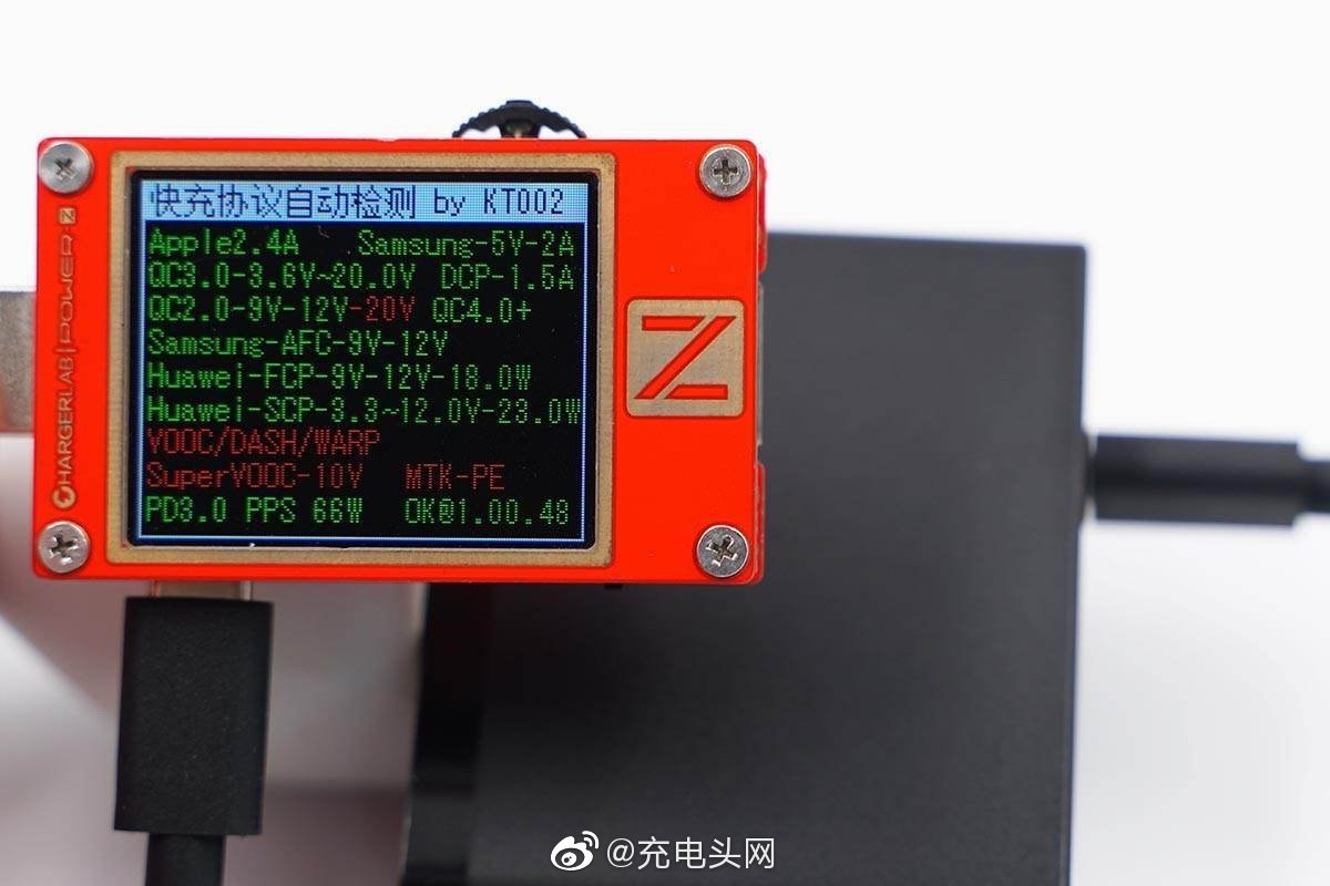

使用POWER-Z KT002读取充电器的快充协议,实测充电器支持PD3.0、PPS、Apple2.4A、QC2.0、QC3.0、QC4+、AFC、FCP、SCP快充协议。

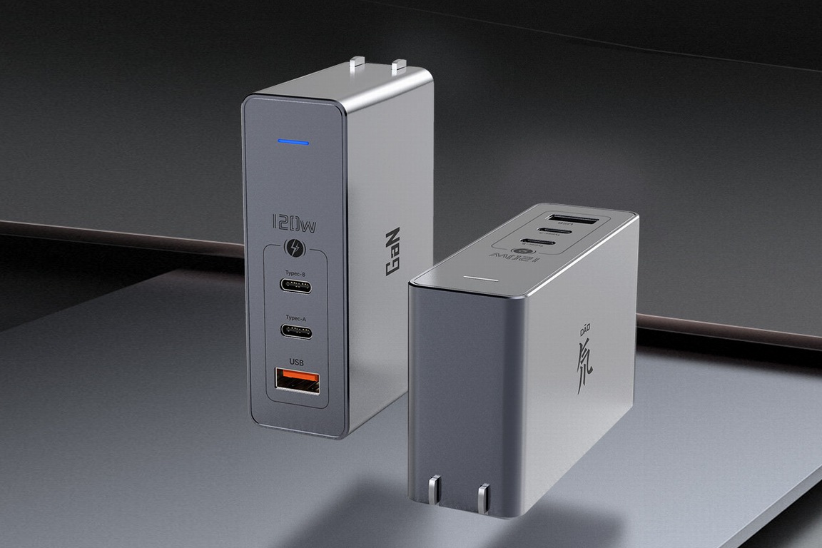

120W 2C1A氘锋氮化镓三口充电器
2020年7月28日努比亚举行红魔5S游戏手机暨智能生态新品发布会,除了带来红魔5S游戏手机外,还发布了众多充电品类配件,特别是大功率氮化镓充电器,一口气推出了四款全新氮化镓充电器,最高功率甚至高达120W,是目前手机厂商中功率最高的多口氮化镓充电器,同时努比亚也成为了发布最多氮化镓充电器的手机品牌。
120W氘锋氮化镓三口快充充电器最高输出功率达到惊人的120W,拥有2C1A丰富的接口配置,银色的壳体上印刷了“氘”字是努比亚特色的氘锋ID设计,采用可折叠插脚设计。超大功率配置灵活,可以同时为两台笔记本与一台手机提供满功率的快速充电,单口输出功率高达20V5A 100W。三口快充、折叠插头、铁灰色配色,带有LED工作指示灯。两台笔电、三台手机同时快充,充电不用再打架了。
在氮化镓功率器件迅速普及的今天,大功率充电器的体积已不同于传统充电器笨重的印象,让充电器不再是数码产品的累赘配件。努比亚在快充配件生态上已完成全方位布局,不管你是喜欢极致小巧便携的,还是喜欢超大功率输出的,又或者是要兼顾多设备充电需求,努比亚快充系列都有对应产品供用户选择。
难能可贵的是努比亚快充生态基于通用USB PD标准开发,这相比起采用私有快充的品牌更通用,设备兼容情况也更佳,大功率产品还带有大电流PPS,适用范围更广泛,同时还带有市面上多种常见的快充协议,让用户顺心享受快充带来的乐趣。
