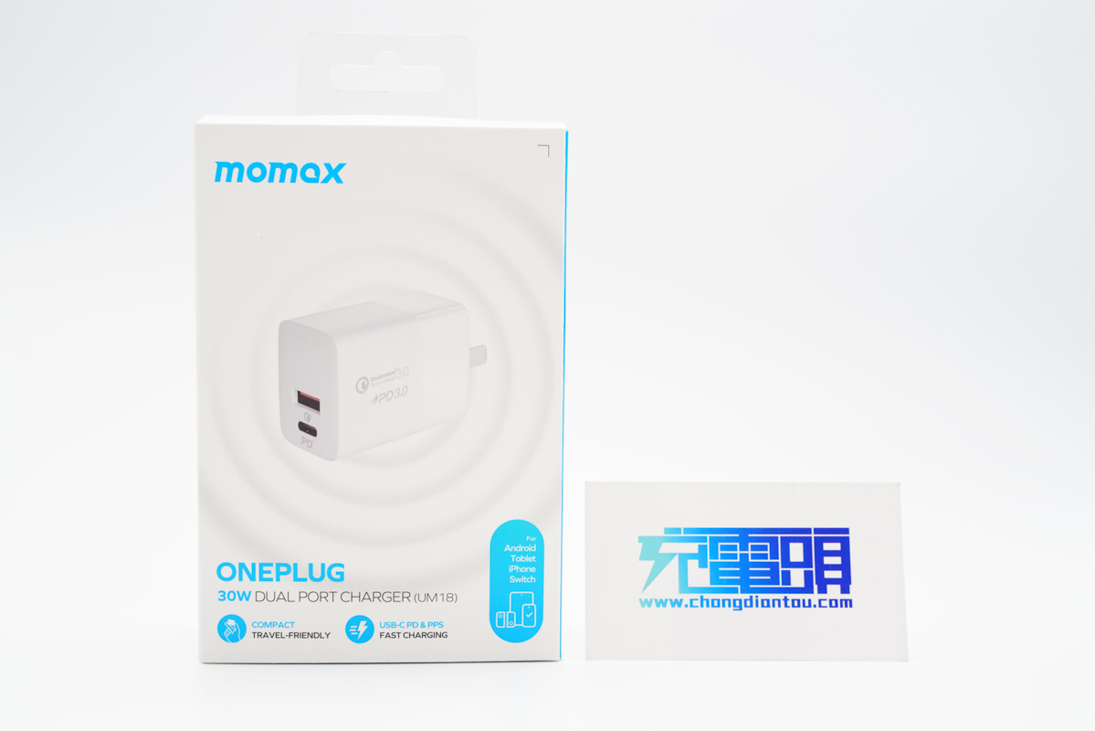

1、产品包装盒

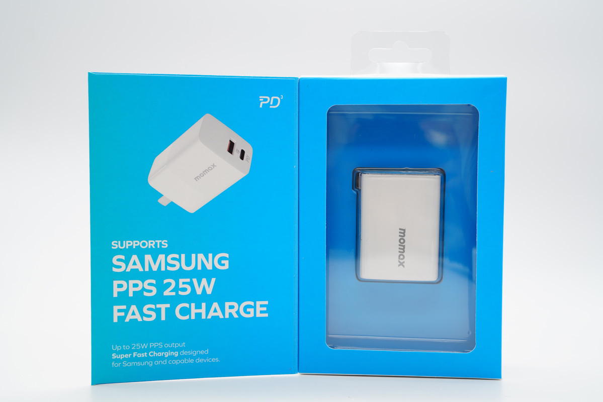

从包装盒的正面就可以看到充电器的三维外观展示图,包装盒自带挂钩设计方便线下商家上架售卖,左上角是熟悉的MOMAX品牌Logo。
包装盒采用了折页的设计风格,这一设计也在MOMAX的其他产品中见到过。打开折页,从右侧的橱窗中可以看到充电器,左侧简洁的一句话介绍了充电器的特点,支持三星PPS 25W快充。
直接打开包装盒,内部除了MOMAX 30W双口充电器外还有说明书等纸质配件。

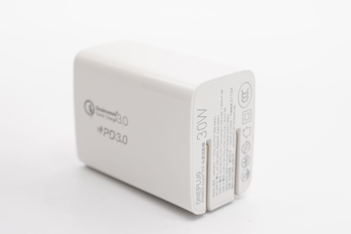

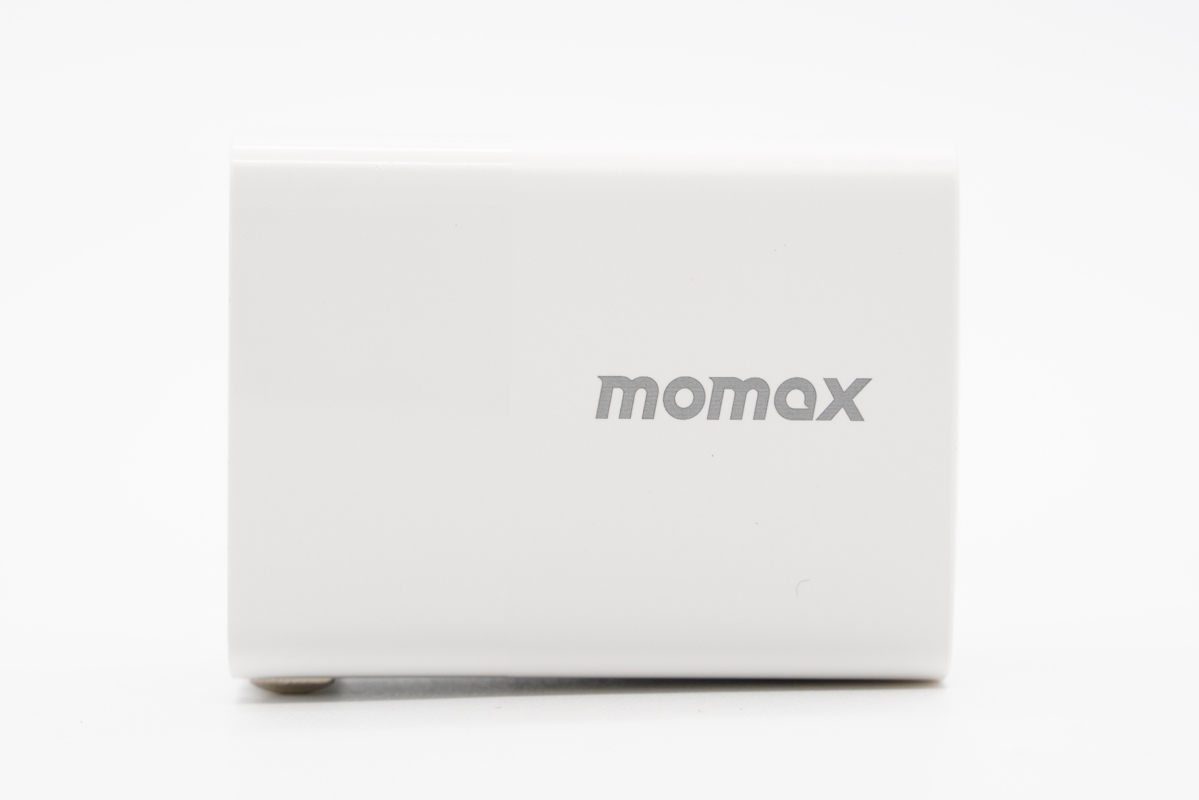

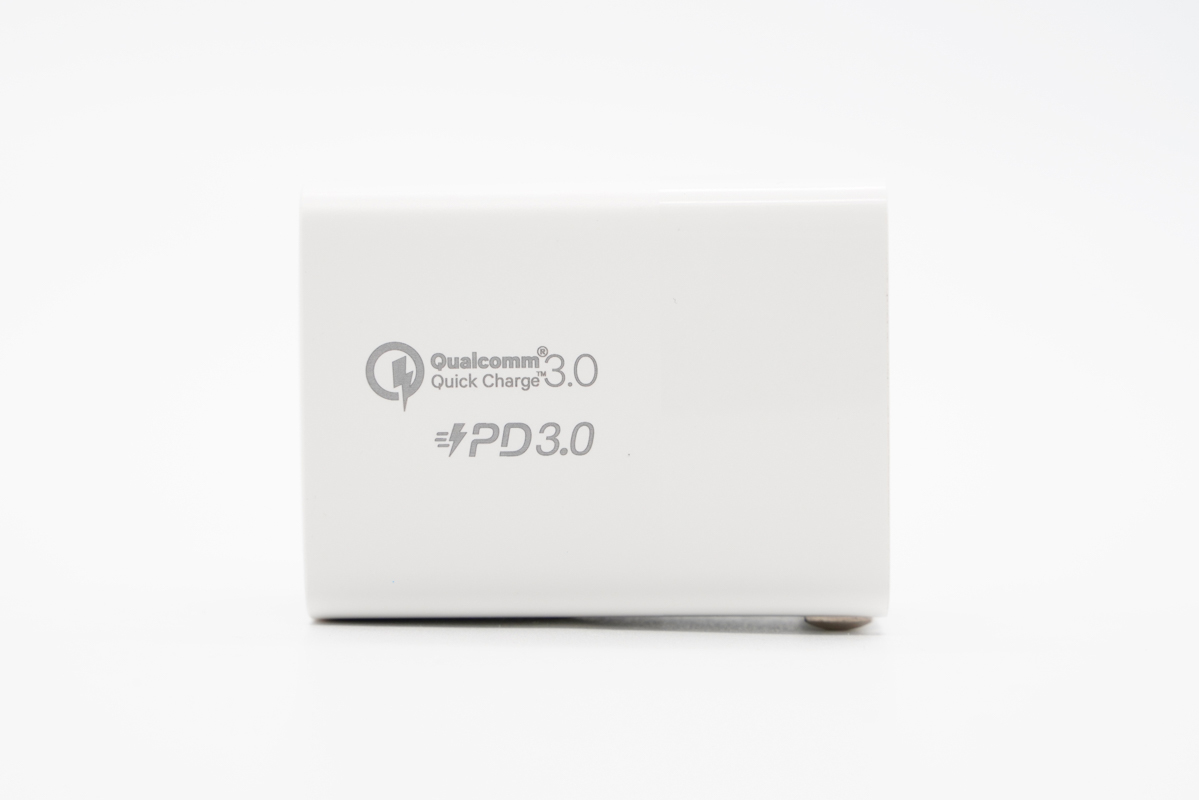

和包装盒上展示的相同,MOMAX 30W双口充电器的壳体为白色,上面印制的QC3.0和PD3.0也说明了充电器支持相应的快充协议。
另一侧是MOMAX的品牌Logo。

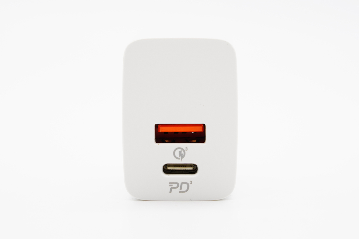

MOMAX 30W充电器采用1C1A双USB输出接口设计,PD、橙色胶芯等标识也说明接口支持快充。

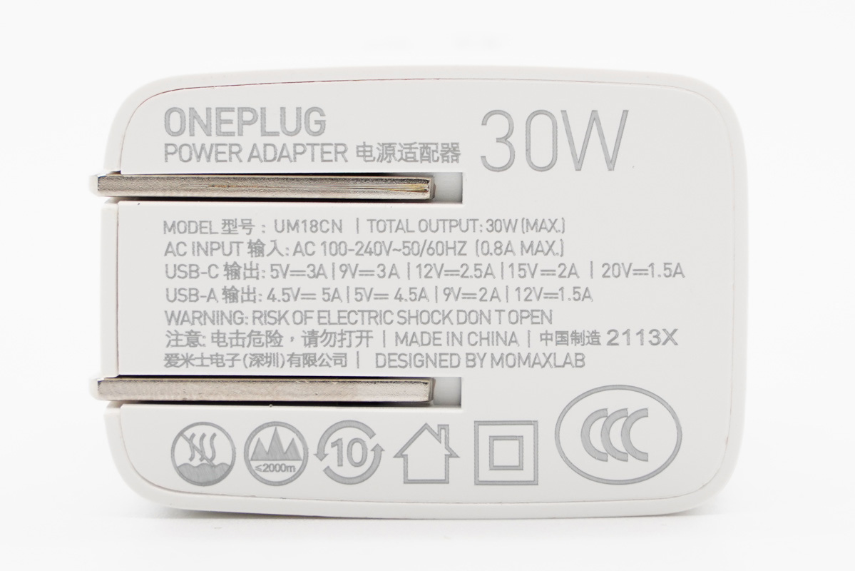

插脚所在面的壳体上印制着具体的参数信息,详情如下。
型号:UM18CN
输入:100-240V 50/60Hz 0.8A Max
USB-C:5V3A、9V3A、12V2.5A、15V2A、20V1.5A
USB-A:4.5V5A、5V4.5A、9V2A、12V1.5A
注意:电击危险,请勿打开
爱米士电子(深圳)有限公司 中国制造

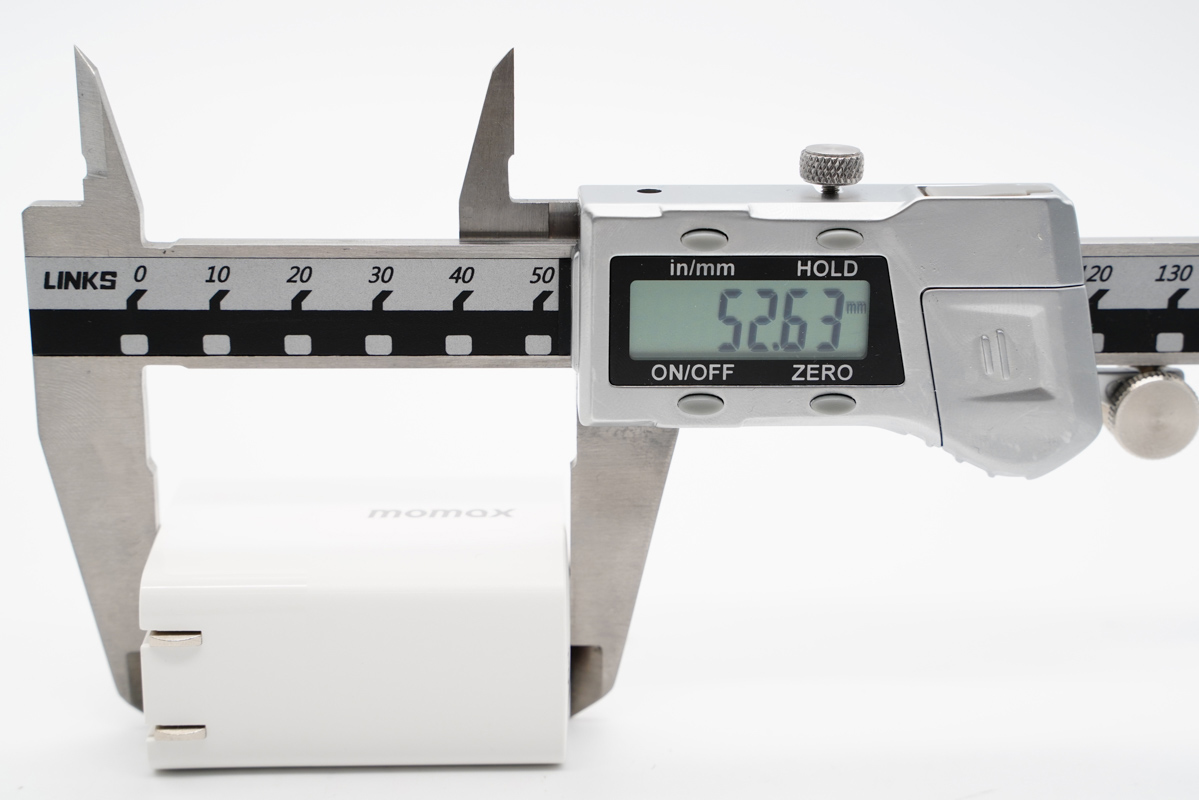

3、体积重量

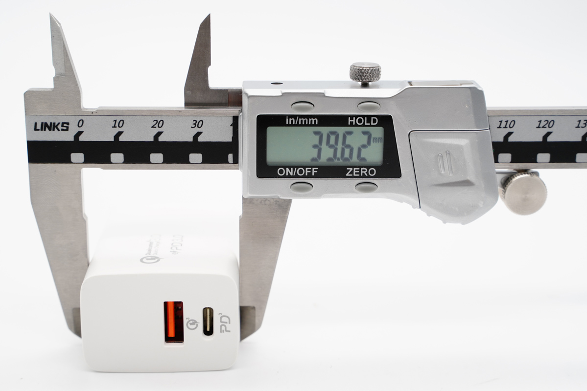

使用卡尺实测充电器不算插脚的长度约为52.63mm。
宽度约为39.62mm。
厚度约为27.72mm。
由此可以得出充电器的三维参数为52.63x39.62x27.72mm,充电器的体积约为57.80cm³,以最高输出30W计算,功率密度约为0.51W/cm³。

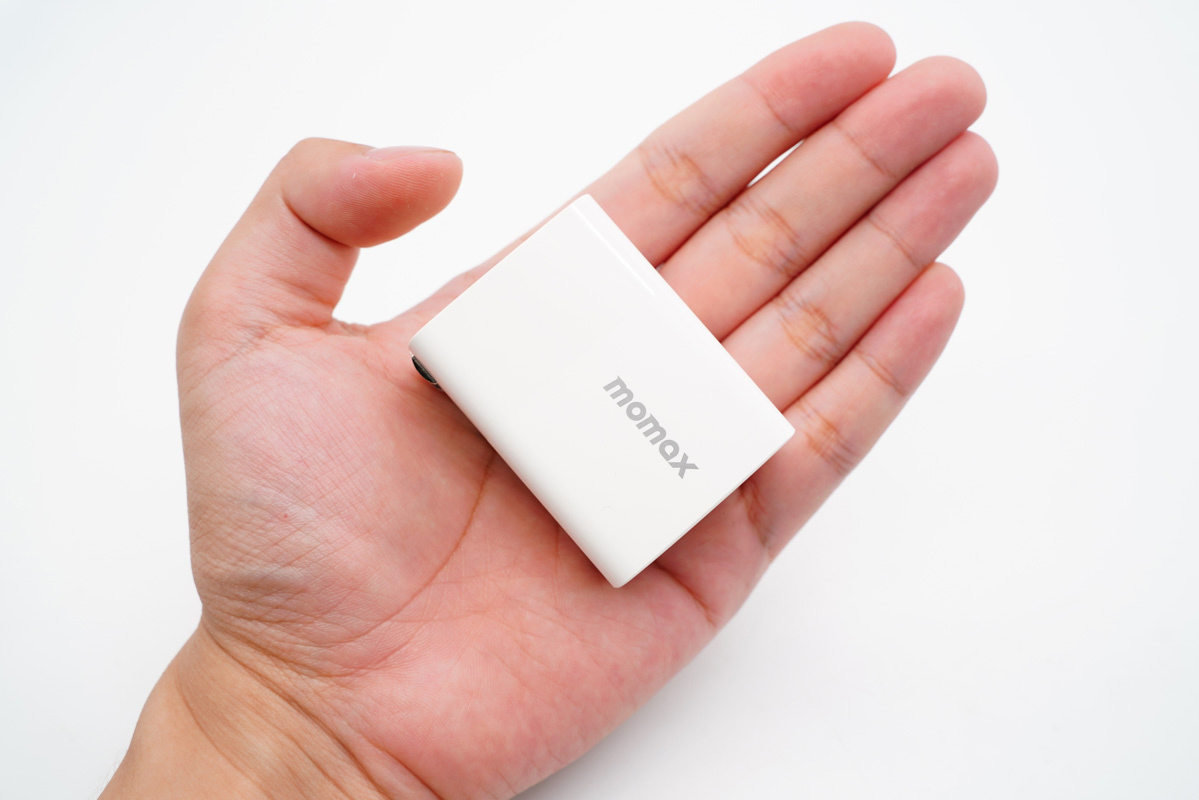

MOMAX的这款充电器具备1C1A双USB输出接口,支持最高30W的输出功率,和同样支持30W输出功率的苹果充电器放在一起对比一下,整体上看前者的体积大约是后者的三分之二。
拿在手上的直观感受,非常轻便,也比较小巧。

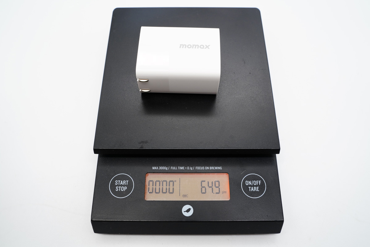

充电器的净重约为64.9g。

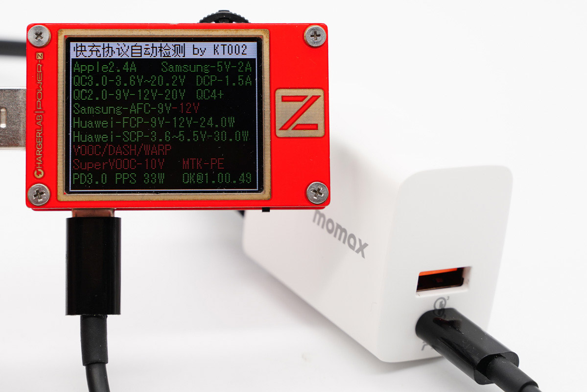

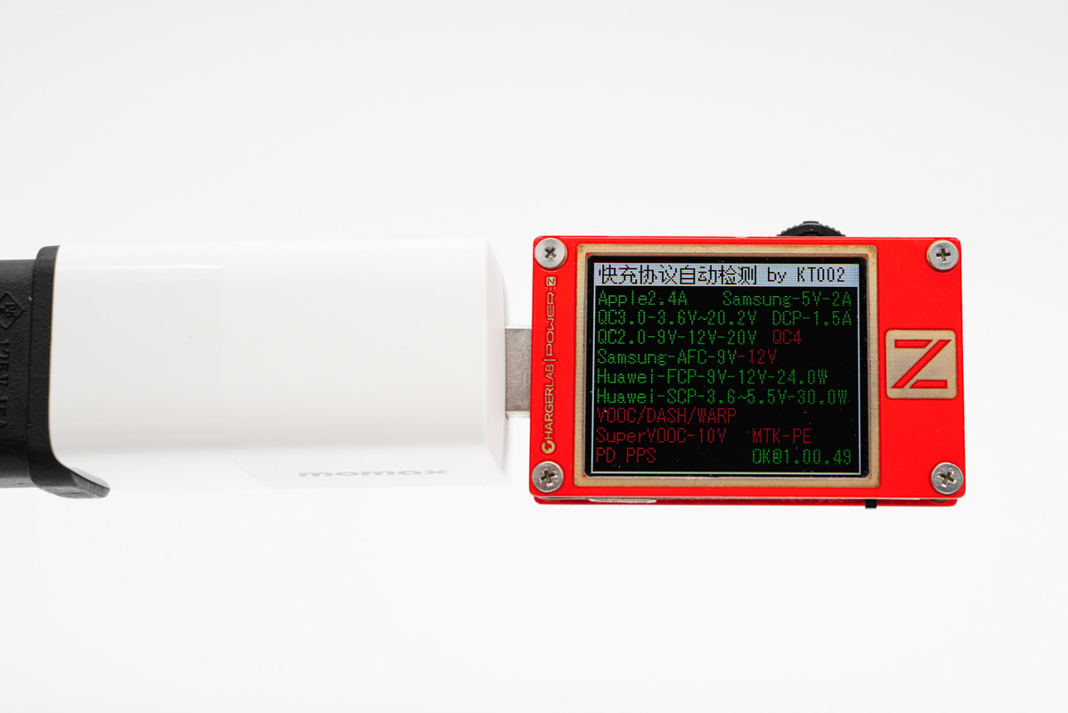

1、快充协议读取
使用ChargerLAB的POWER-Z KT002读取USB-C接口的快充协议,实测支持PD、PPS、Apple2.4A、QC2.0、QC3.0、QC4+、AFC、FCP、SCP等快充协议。
读取USB-A接口的快充协议,实测支持Apple2.4A、QC2.0、QC3.0、AFC、FCP、SCP等快充协议。

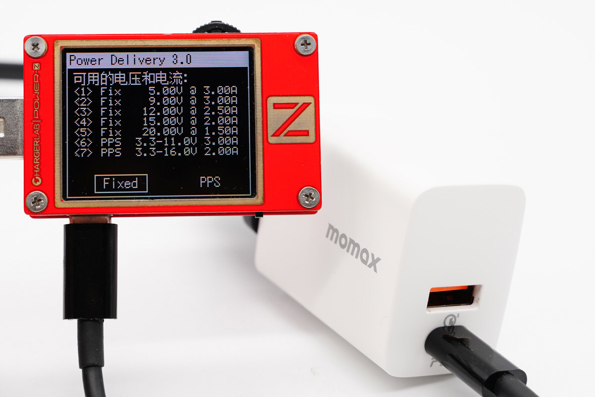

2、PDO报文
读取USB-C的PDO报文,支持5V3A、9V3A、12V2.5A、15V2A、20V1.5A五个固定电压档位,此外还支持3.3-11V 3A和3.3-16V 2A两组PPS档位。

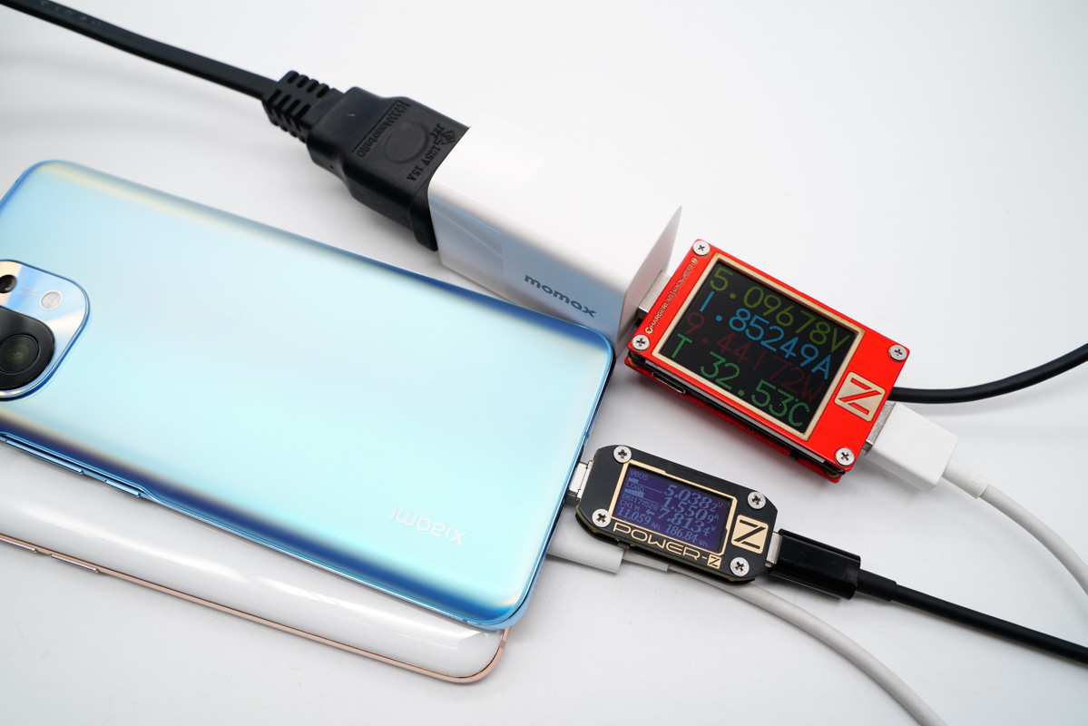

iPhone 12 Pro支持PD/Apple2.4A快充协议,使用USB-C为iPhone 12 Pro充电,功率为9.28V 2.13A 19.86W。

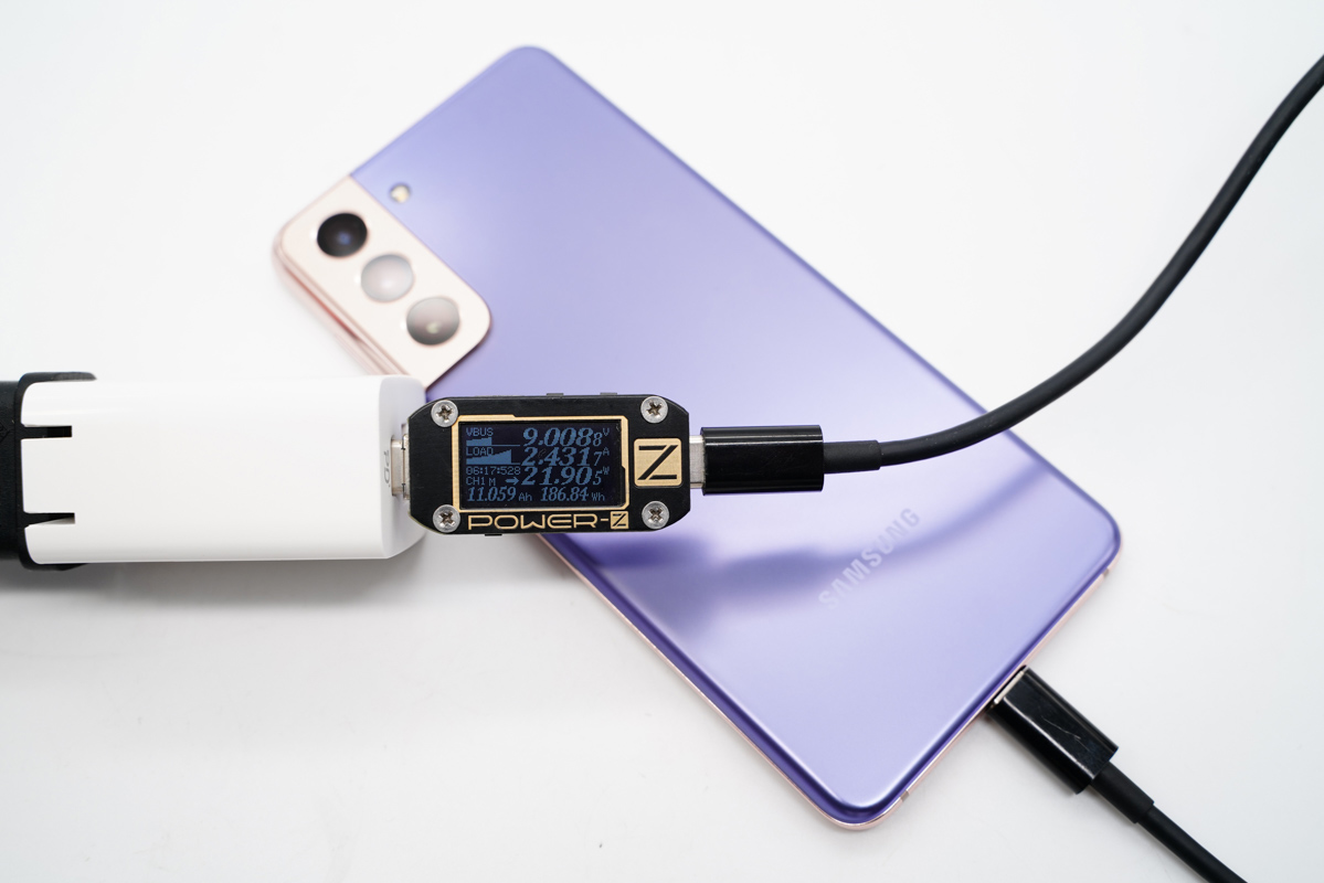

而得益于PPS快充协议的加持使得USB-C在为三星S21充电时可以提供21W+的快充功率。

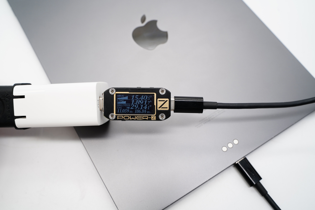

iPad Pro机身的充电接口类型为USB-C,使用充电器的USB-C接口为iPad Pro充电,功率为15.40V 1.89A 29.14W。

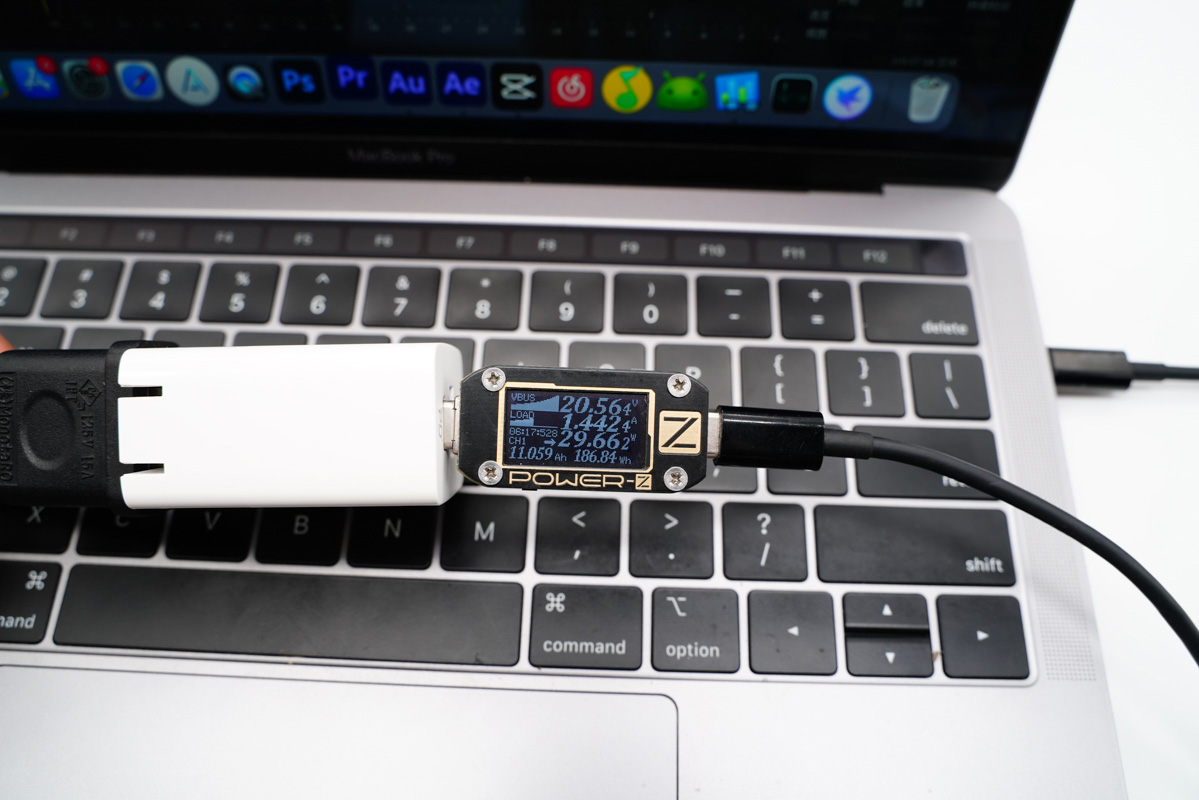

充电头网评测室的这款MacBook Pro是2018款,机身配备了4个雷电3接口,使用充电器的USB-C为MacBook Pro充电,实测功率可以达到29W+,已经达到了充电器的最大输出功率。

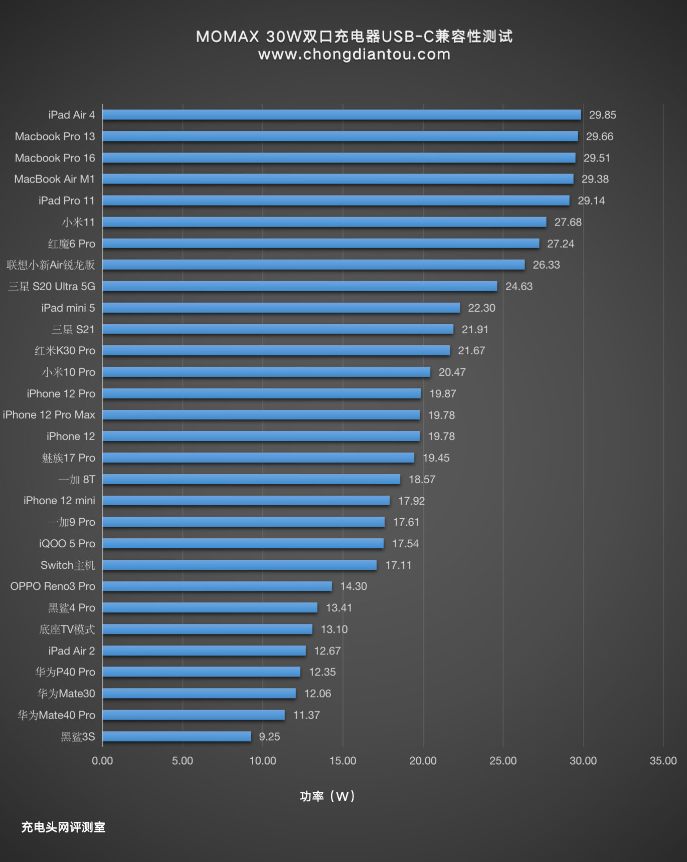

从汇总的数据来看,得益于USB-C支持PPS快充,所以在为三星、小米等设备充电时均可以提供大功率的快充,为手机等小型用电设备可以提供9V PD快充档位,对于iPad或者笔电则可以提供15V或20V快充档位。
从整个柱状图上看笔电等大型用电设备的功率自然处于最高,在29W+,达到了充电器的最大输出功率。iPhone等大部分安卓机型功率在17W-28W不等,柱状图后面的机型由于自身对PD快充的功率限制所以功率在13W左右。不过整体均处于快充状态。

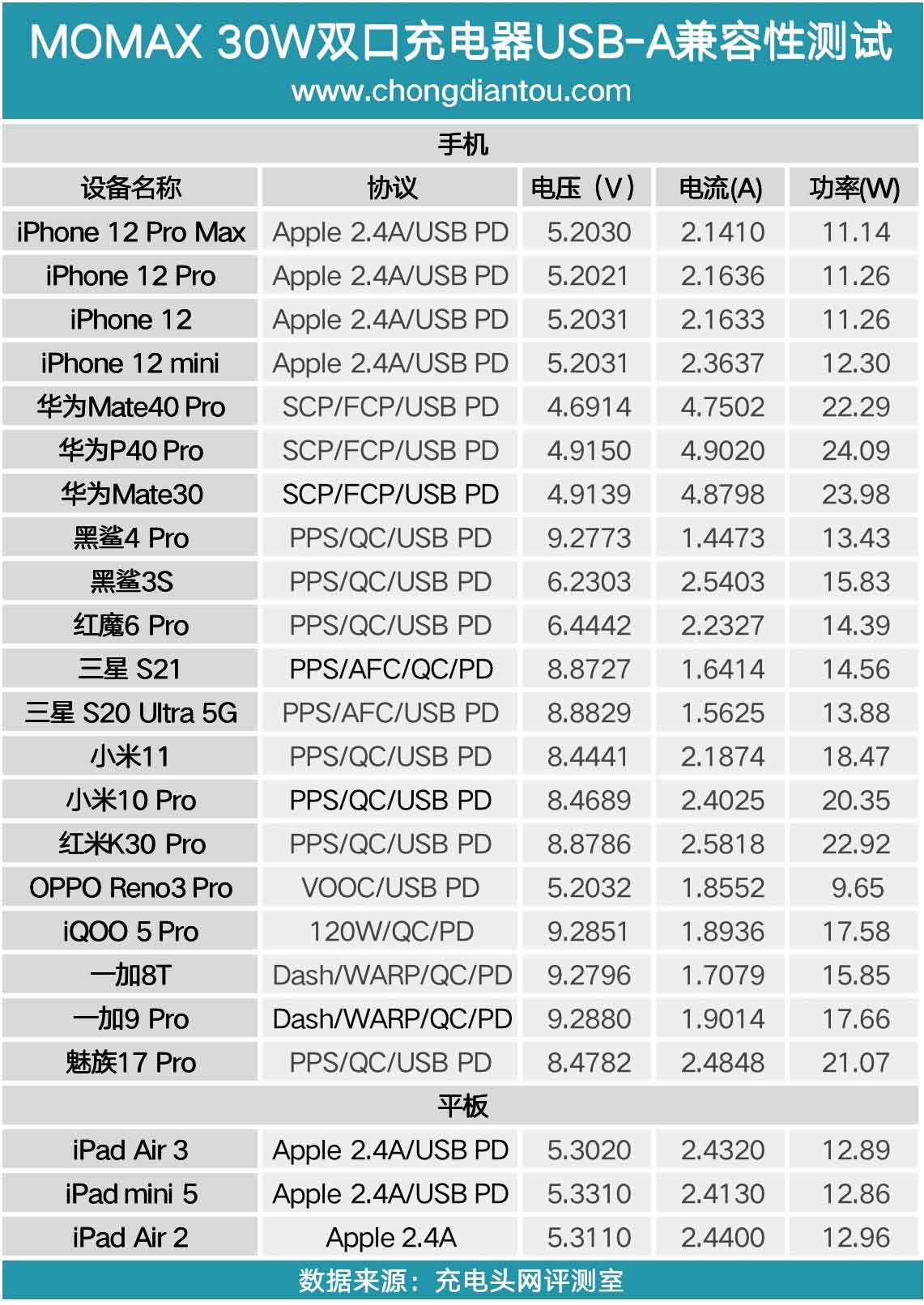

2、USB-A

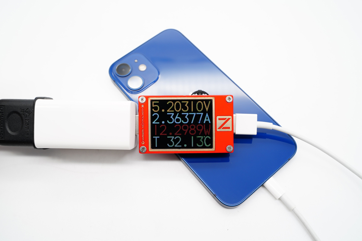

iPhone 12 mini是目前最轻最小的5G旗舰机型,使用USB-A为iPhone 12 mini充电,功率为5.20V 2.36A 12.29W,成功触发Apple2.4A充电。

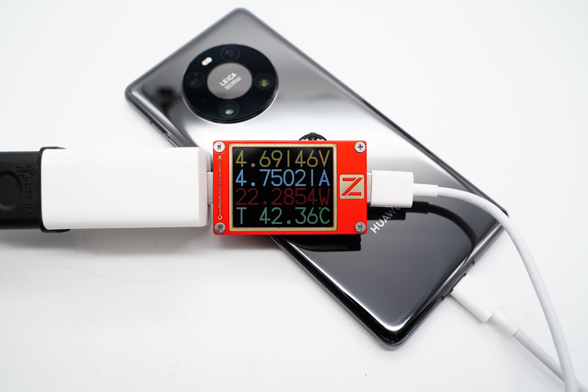

华为P40 Pro支持SCP/FCP/PD快充协议,使用USB-A为华为P40 Pro充电,实测功率可以达到4.91V 4.90A 24.09W。
当然,对于同样支持SCP快充协议的华为Mate40 Pro充电时同样可以提供22W+的快充功率。
USB-A可以为苹果设备提供12W+的Apple2.4A充电,对华为手机可以提供22.5W的SCP快充,对于其他的安卓手机则可以提供QC快充,暂且没有发现不兼容的情况。
USB-A支持最高22.5W的输出功率,这一输出功率正是为华为手机而准备的,所以柱状图中华为手机的充电功率自然最高。其次是大部分安卓手机,功率在13W-23W不等,苹果设备的充电功率表现很稳定,在12W左右。

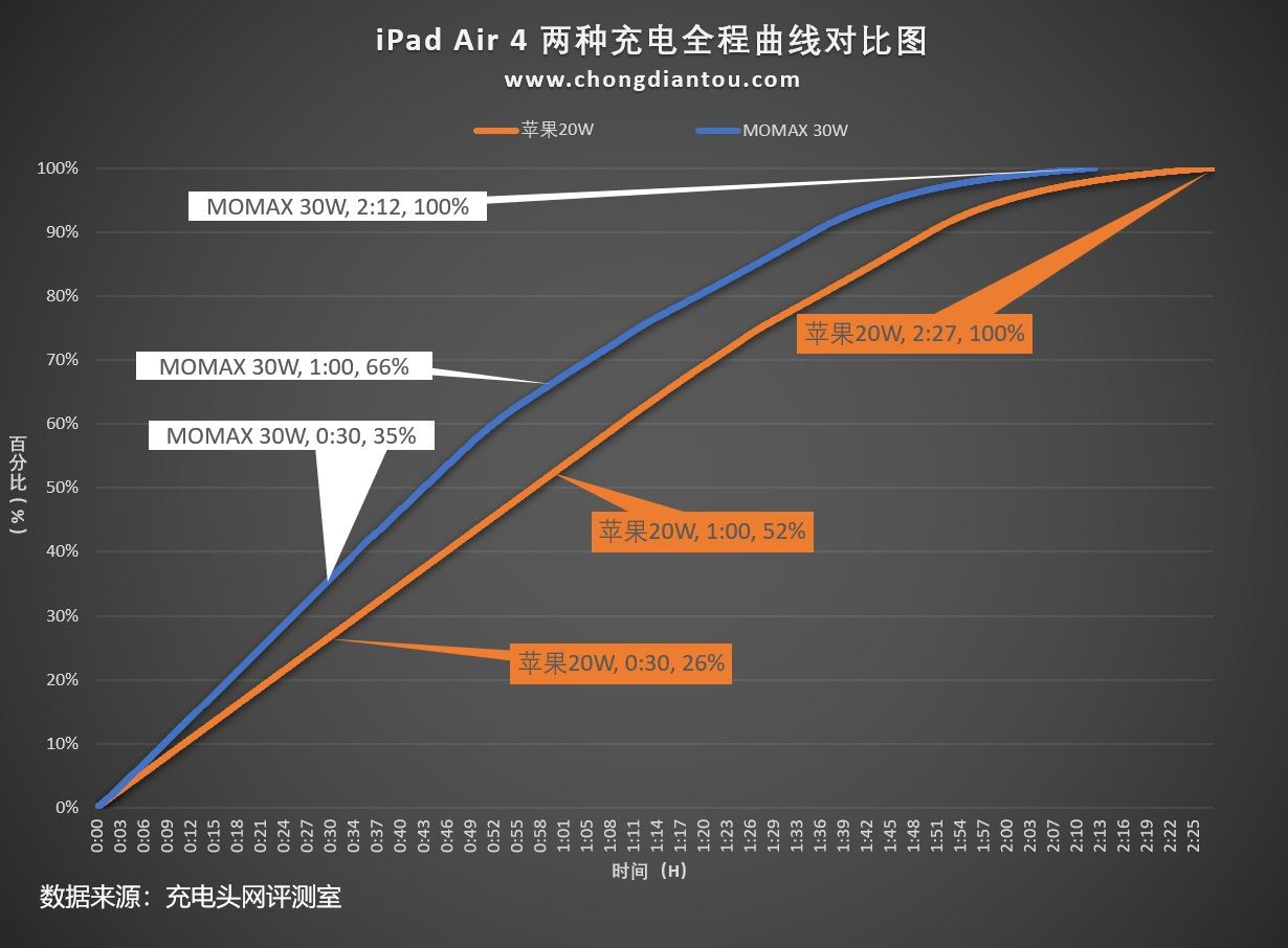

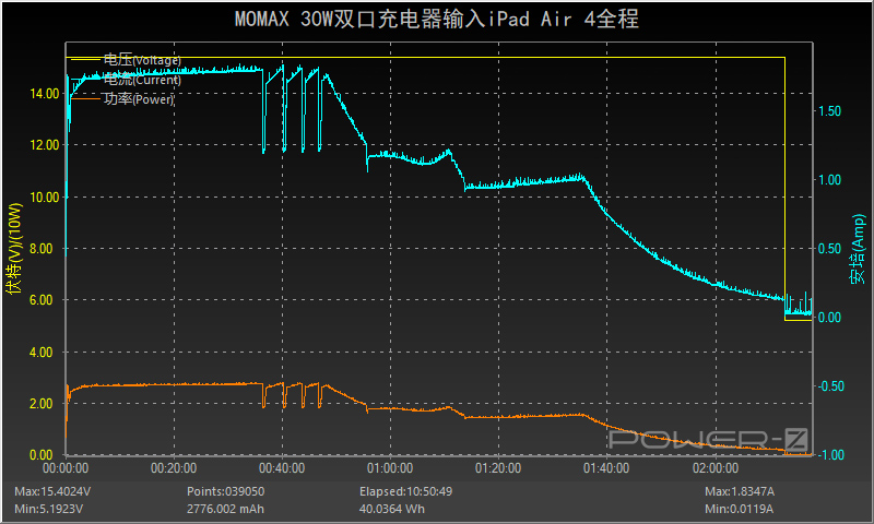

MOMAX的这款充电器可以为iPhone 12提供20W快充,但它支持最高30W的充电功率,为iPhone 12充电无法完全发挥它的性能,所以此次小编找来了iPad Air 4来参与测试,下面是实测结果。
使用USB-C为iPad Air 4充电,约37分钟前功率在27W左右,随后功率和电流出现了短暂有规律的抖动。55分钟到1小时11分功率在20W左右;1小时13分到1小时36分功率在15W左右,随后功率和电流逐渐下降直至充电结束,全程耗时约2小时12分,最高功率为15.36V 1.78A 27.49W。
iPad Air 4标配的是苹果20W PD充电器,将MOMAX 30W 1C1A充电器为iPad Air 4充电的曲线和苹果20W PD充电器的充电曲线放在一起对比一下。
使用MOMAX 30W 1C1A充电器为iPad Air 4充电可以获得比原装20W PD充电器更好的快充体验,毕竟在半小时这个短时间节点上就可以多充入近10%的电量。

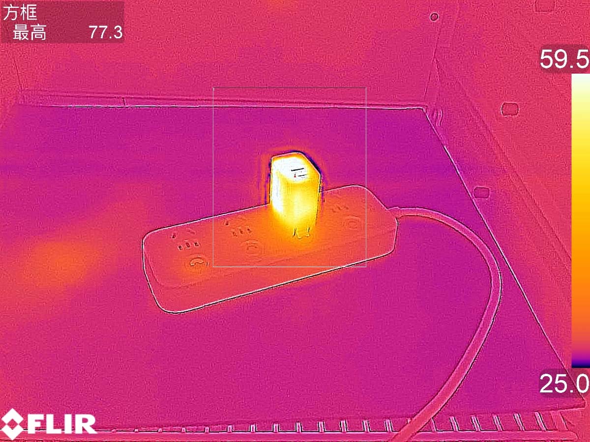

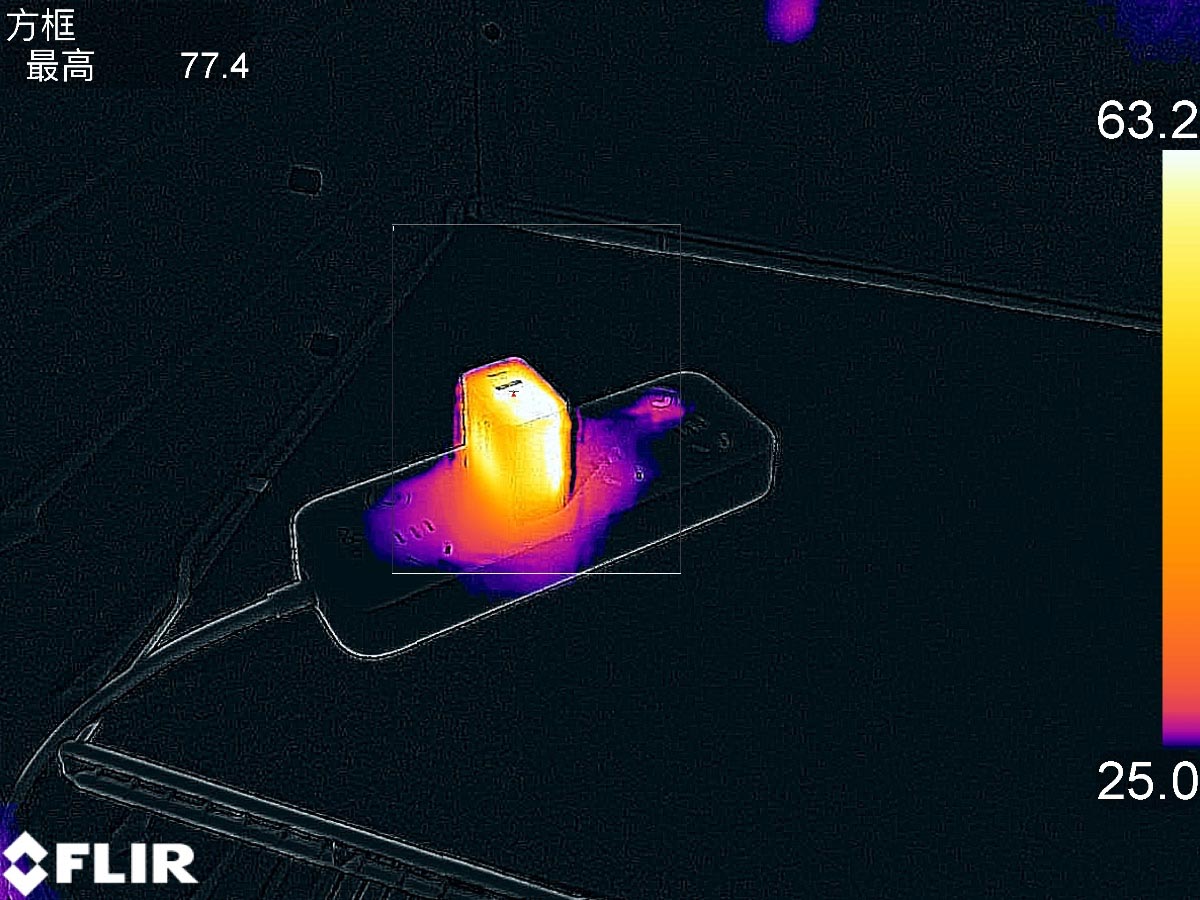

1、温升测试
测试环境:25℃的恒温箱内
测试条件:以20V1.5A 30W的功率持续输出1小时后对温度进行采集
让充电器以30W的功率持续满载输出1小时后进行温度采集,充电器表面最高温度为77.3℃。
翻转至另一侧,最高温度为77.4℃。

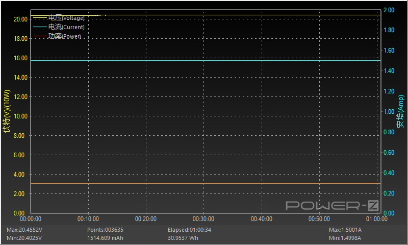

2、1小时满载稳定性
按照额定功率20V 1.5A 30W满载对充电器进行稳定性测试,测试时间为一小时,测试过程中电压值呈水平直线,无明显波动情况,长时间满载比较稳定。

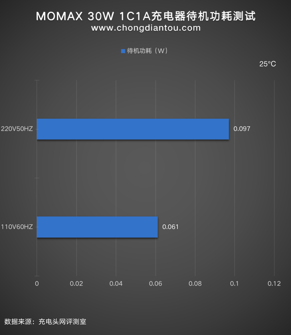

3、待机功耗
经过功率计测试,MOMAX 30W 1C1A充电器在220V 50Hz的空载功耗为0.097W,换算下来一年损耗的电能约为0.84KW·h,若市价电为0.6元/KW·h,则充电器一年的空载功耗约为0.50元左右。
110V 60Hz时的空载功耗为0.061W,换算下来,一年损耗的电能约为0.53KW·h,若市价为0.6元/KW·h,则充电器一年的空载功耗约为0.31元左右。

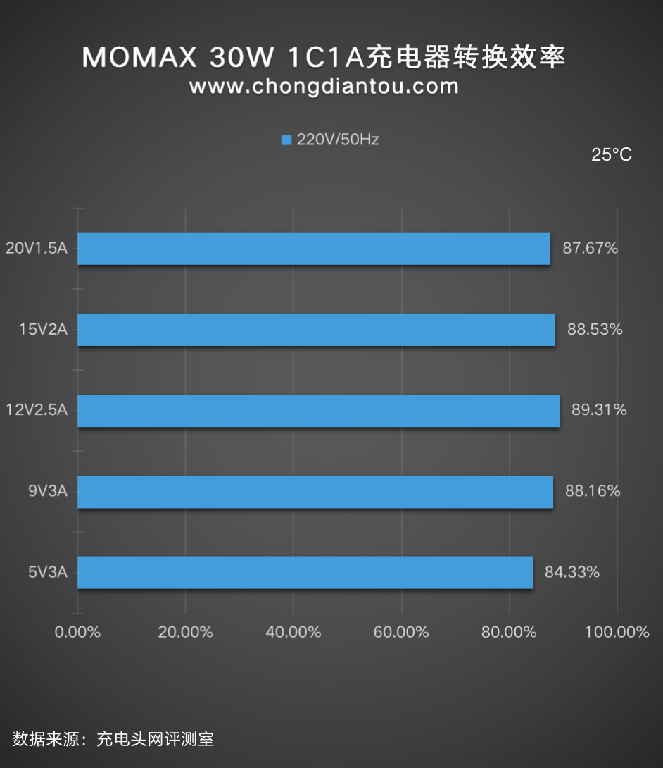

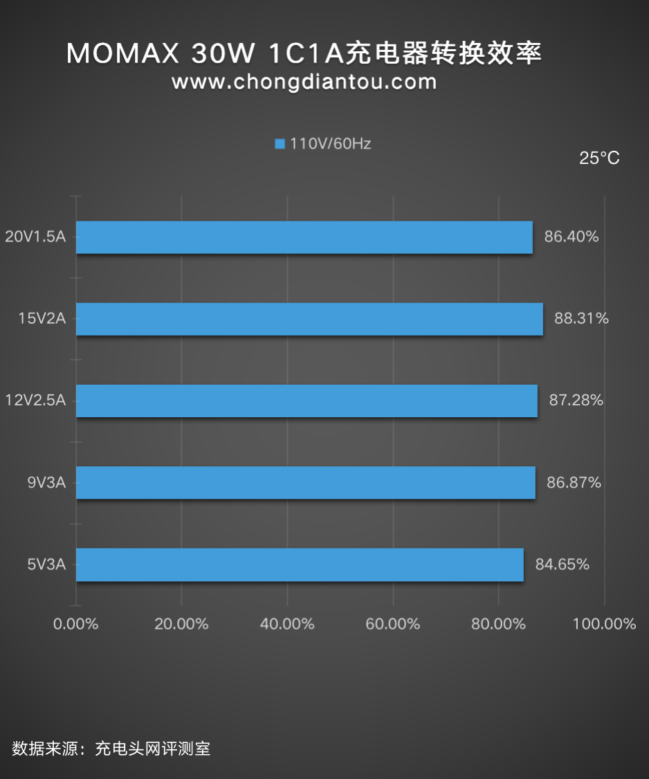

我们平时看充电器上面的参数输出100W或者65W是充电器可以为设备提供的最大输出功率,但充电器从插座上汲取的功率往往要更大一些,下面是MOMAX 30W充电器在220V 50Hz和110V 60Hz交流输入的情况下分别进行了转换率测试,测试结果如下:
220V 50Hz下,将MOMAX 30W充电器在各个电压档位的输出功率拉满进行测试:五个档位测得插线板AC端输入功率和USB端输出功率,通过计算,可得充电器的转换效率从84.33%到89.31%不等。
110V 60Hz下,充电器的转换效率从84.65%到88.31%不等。

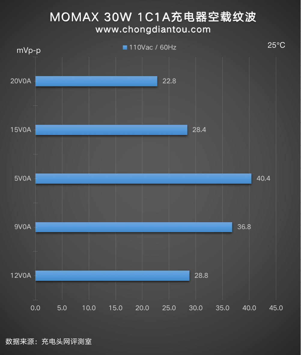

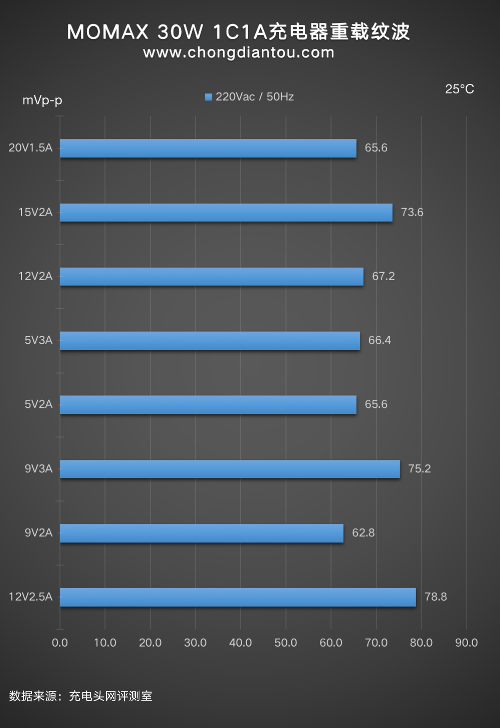

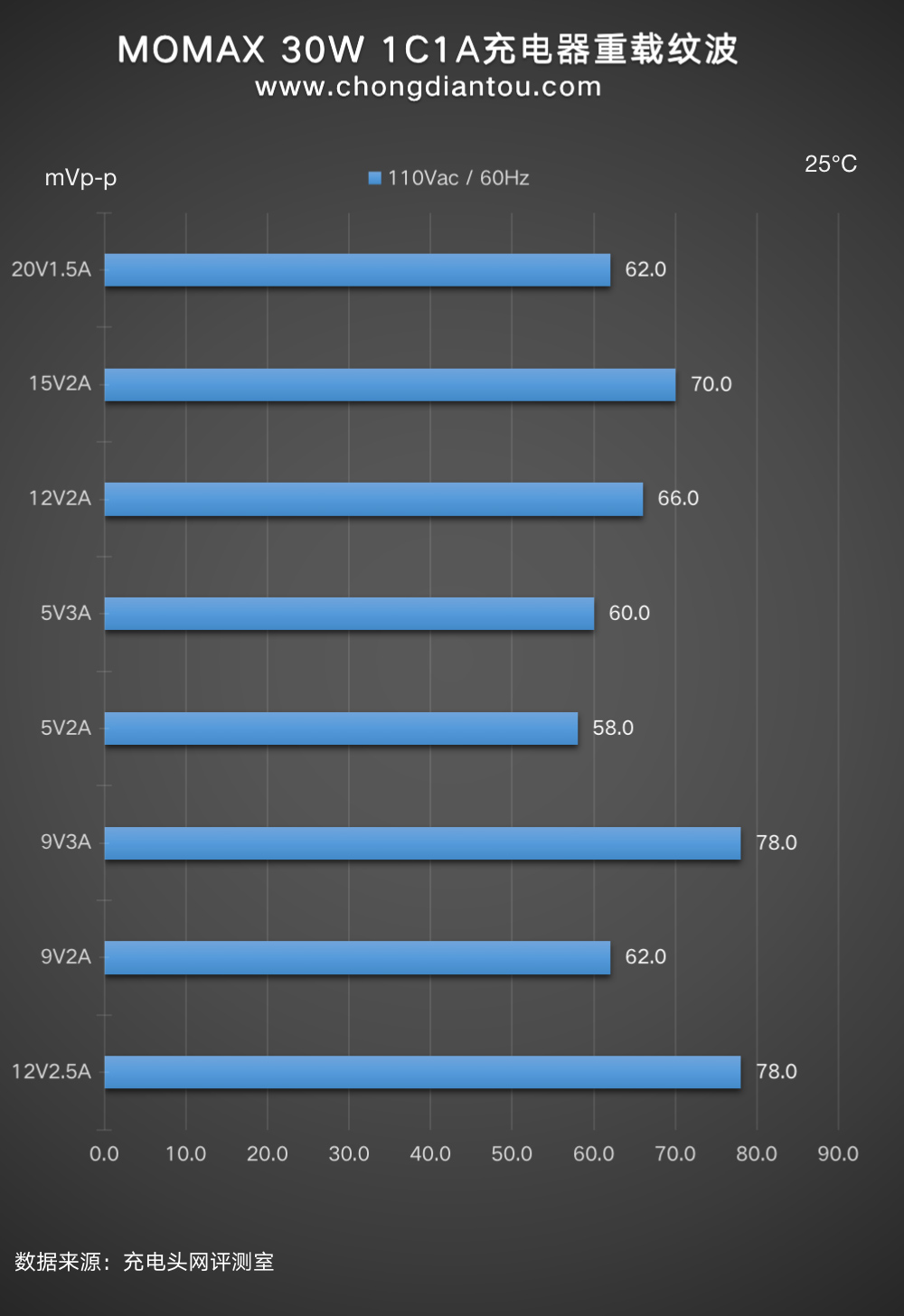

5、纹波测试

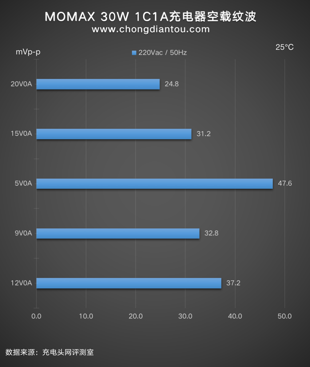

MOMAX 30W充电器在220V 50Hz交流输入的情况下进行了空载与重载的纹波测试,测试结果如下:
空载情况下:五个档位输出时纹波峰峰值从24.8mVp-p到47.6mVp-p不等。
重载情况下:八个档位输出时纹波峰峰值从62.8mVp-p到78.8mVp-p不等。
空载情况下:五个档位输出时纹波峰峰值从22.8mVp-p到40.4mVp-p不等。
重载情况下:八个档位输出时纹波峰峰值从58mVp-p到78mVp-p不等。
纹波测试小结
国家标准中充电器纹波要求是不高于200mVp-p,MOMAX 30W充电器在110V 60Hz、240V 50Hz输入电压下,所有输出功率纹波峰峰值均低于200mVp-p这个标准,表现不错。
