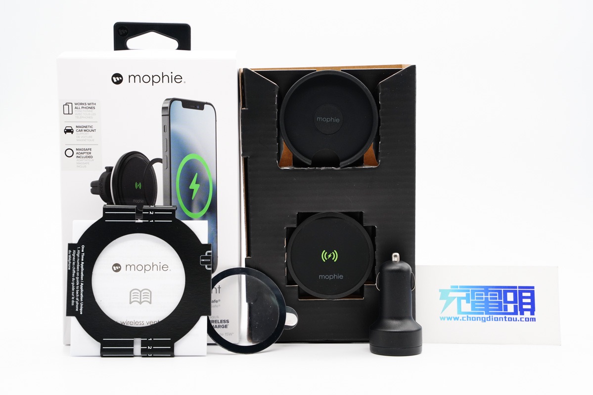

直接打开包装盒,内部的产品非常丰富,虽说这是车载磁吸无线充电器,但mophie从车内的点烟孔到手机无线充接收端中间的所有产品都已配齐,可谓是非常丰富,一站式搞定。其中包括车充、磁吸无线充、车载支架、磁吸贴片、定位纸板、说明书等,下面逐一来看。

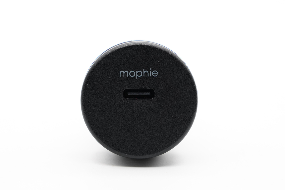

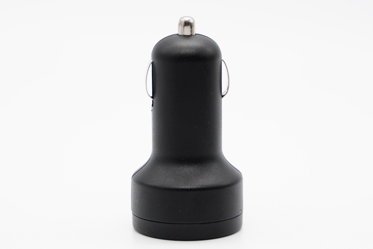

包装盒附带的车载充电器,外观为常见的车充造型。
车充采用单USB-C物理输出接口设计,上方带有mophie的品牌Logo。

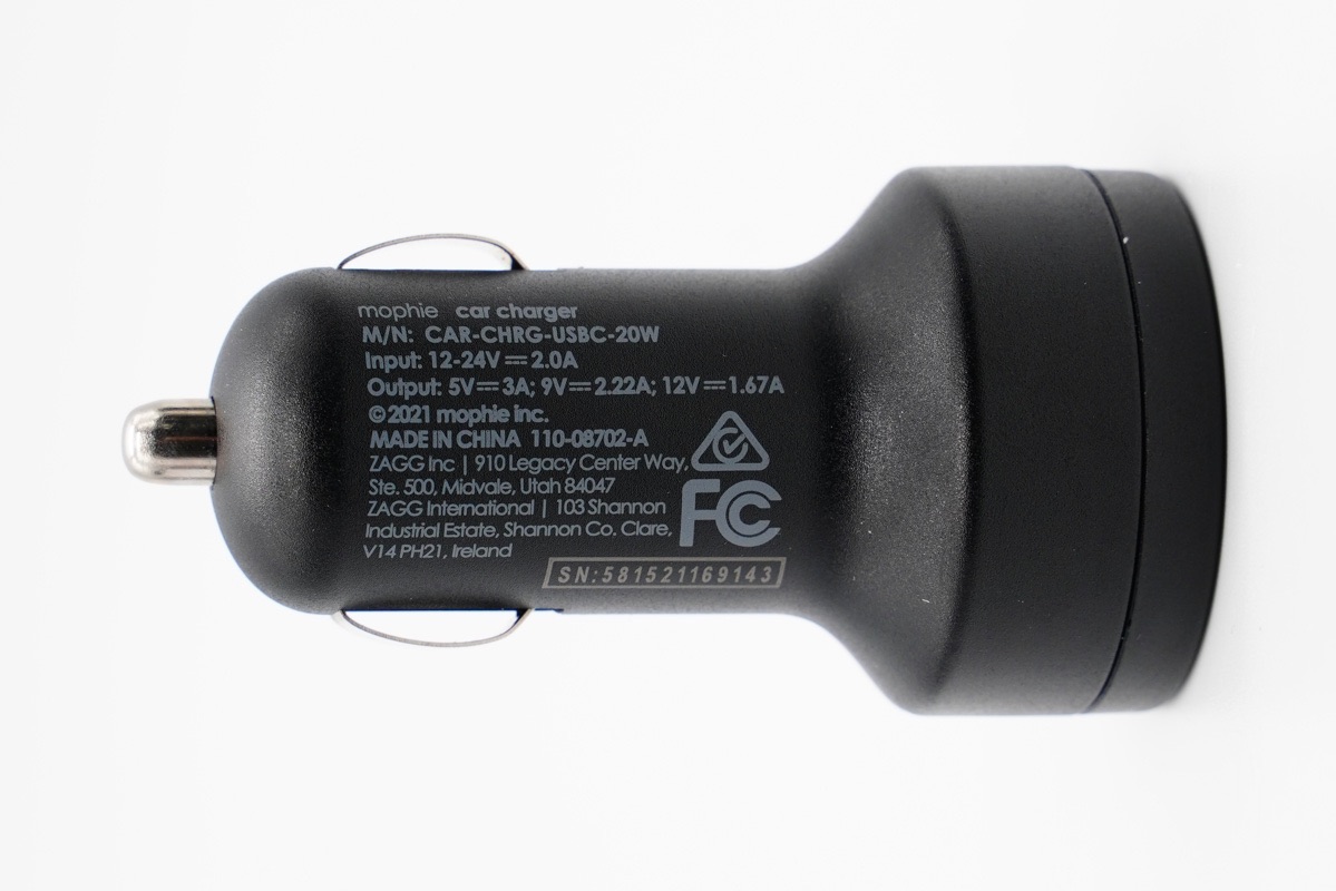

mophie的这款车充具体的型号为CAR-CHRG-USBC-20W,支持12-24V 2A输入,支持5V3A、9V2.22A、12V1.67A三个输出档位,支持最高20W的输出功率。

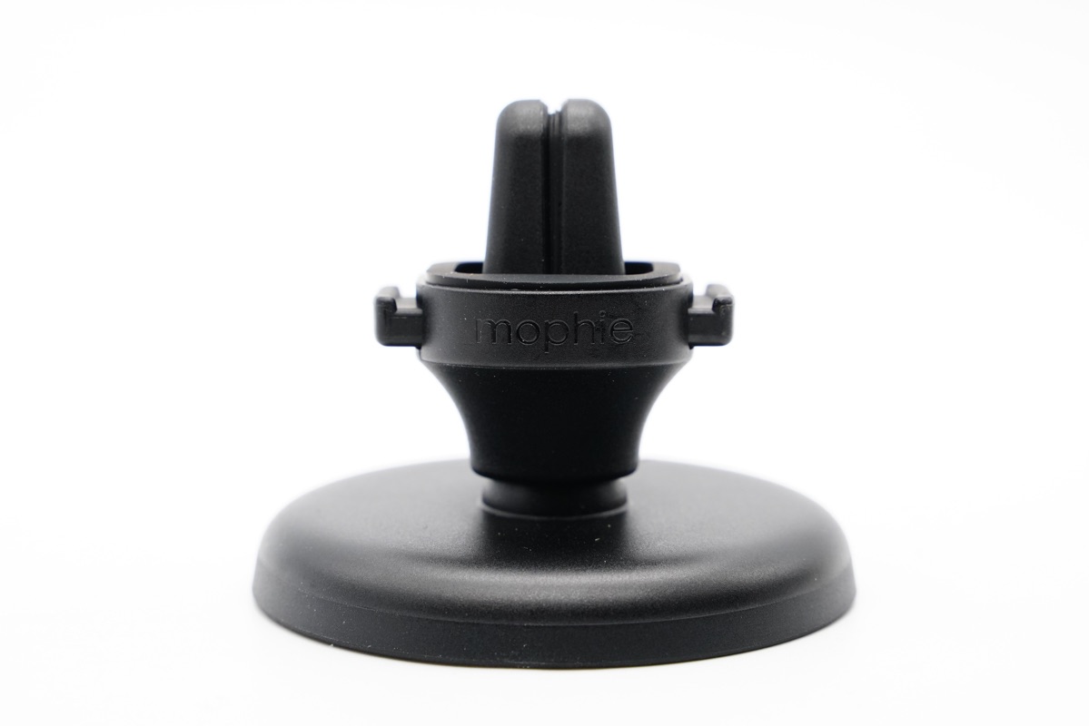

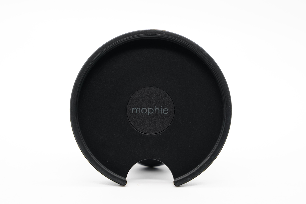

承载着磁吸无线充电板的车载支架,中间内置可以放置磁吸无线充电板的凹槽,中间带有mophie的品牌Logo。
车载支架的夹角部分特写。

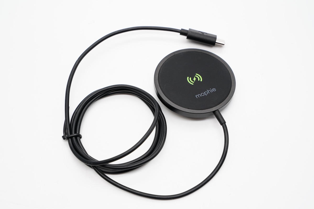

车载磁吸无线充电套装中的磁吸无线充电器,磁吸无线充电板和连接线采用一体式的设计。

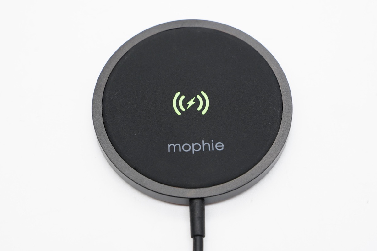

无线充电板正面,中间为橡胶油材质,在贴合手机背板时不会划伤背板,上面带有mophie的品牌Logo和无线充电的标识。
这款磁吸无线充电器此前小编对于有过详细的评测,这里不再过多介绍,可以点击标题跳转或按照标题关键字查找。对磁吸无线充电器评测的具体标题为《和苹果官方MagSafe相同使用体验,mophie磁吸无线充电器评测》。

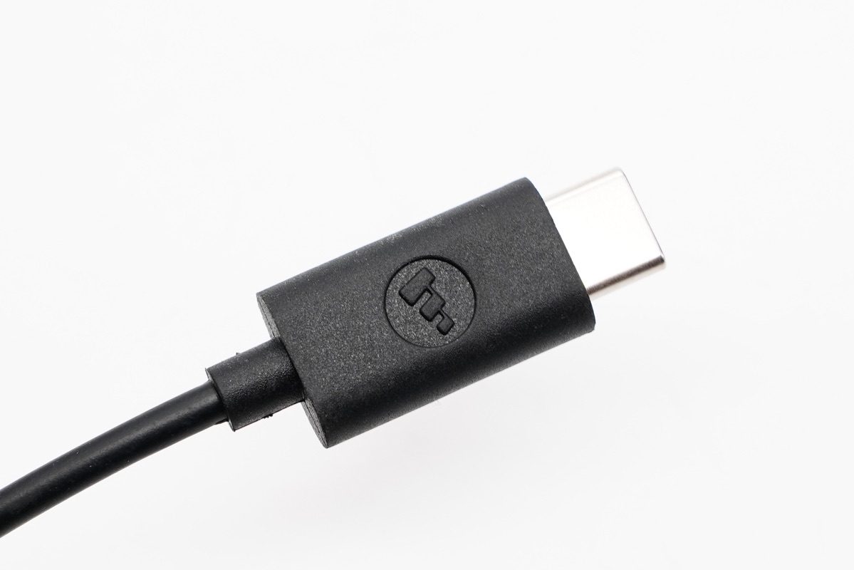

磁吸无线充电器的输入端为USB-C公头部分,支持物理正反盲插,端子头位置带有熟悉的mophie倾斜“M”的标识。

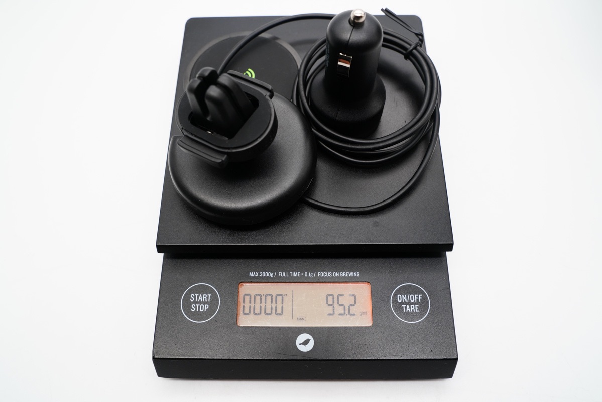

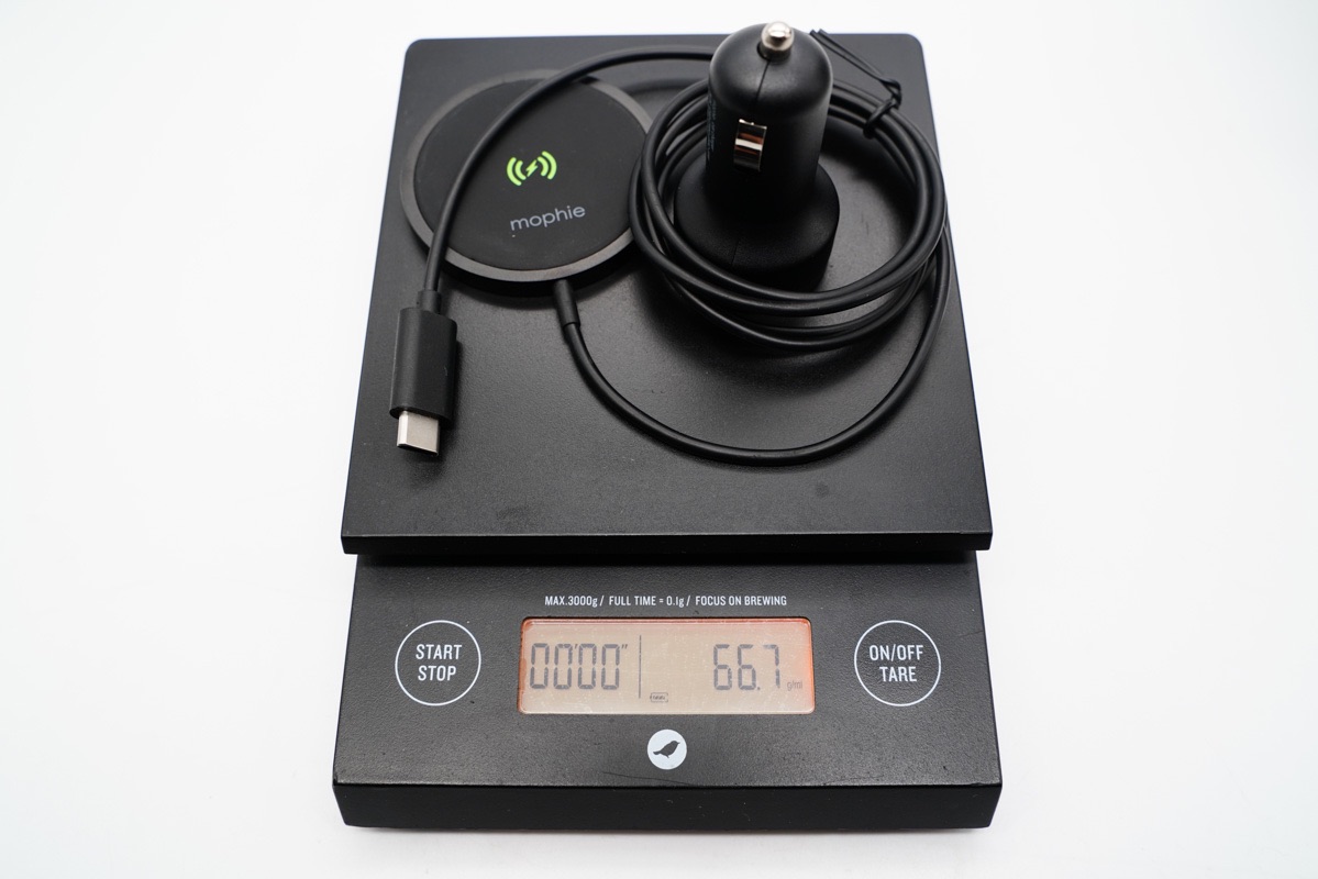

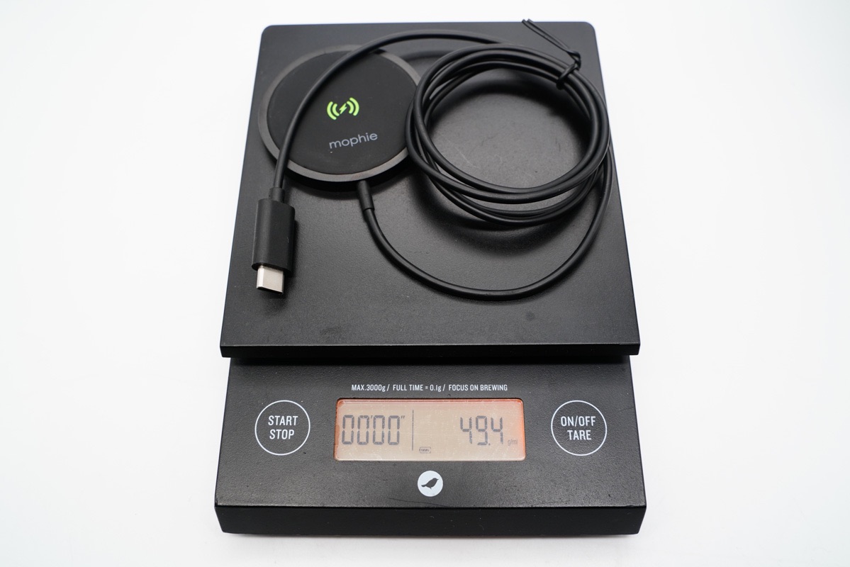

磁吸无线充电板的重量约为49.4g。
加上车充的重量约为66.7g。
三件套的重量约为95.2g。

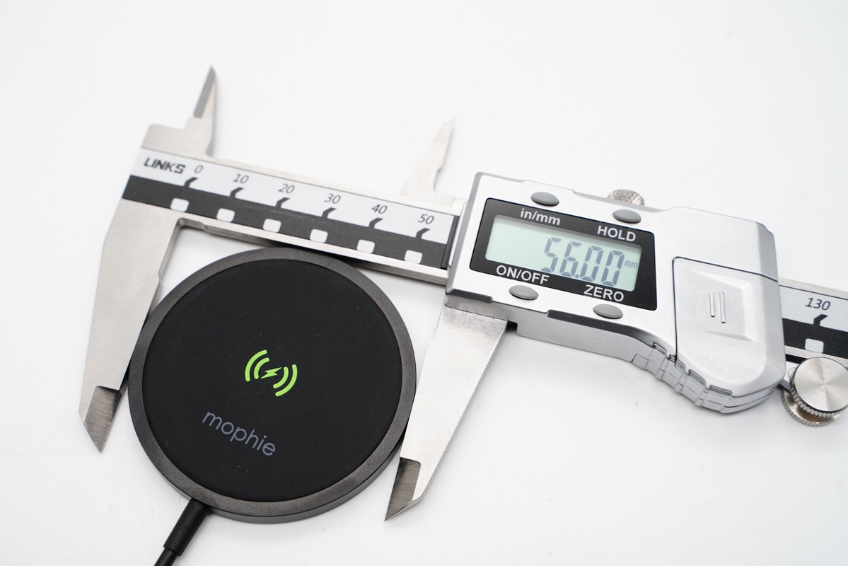

无线充电板的直径约为56mm。

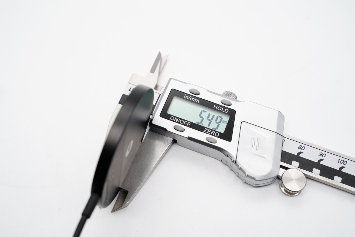

厚度约为5.49mm。

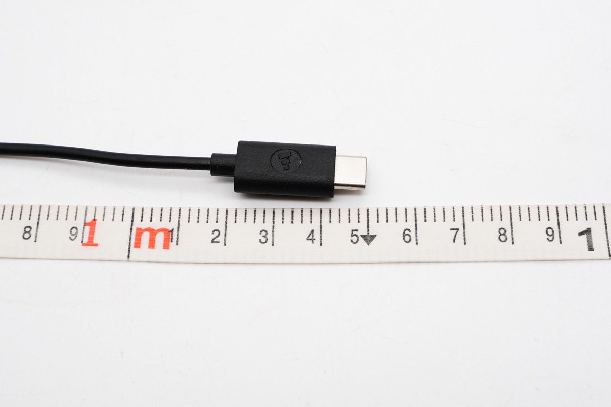

无线充电板加上连接线的长度约为105cm,为常见的1米长度规格。

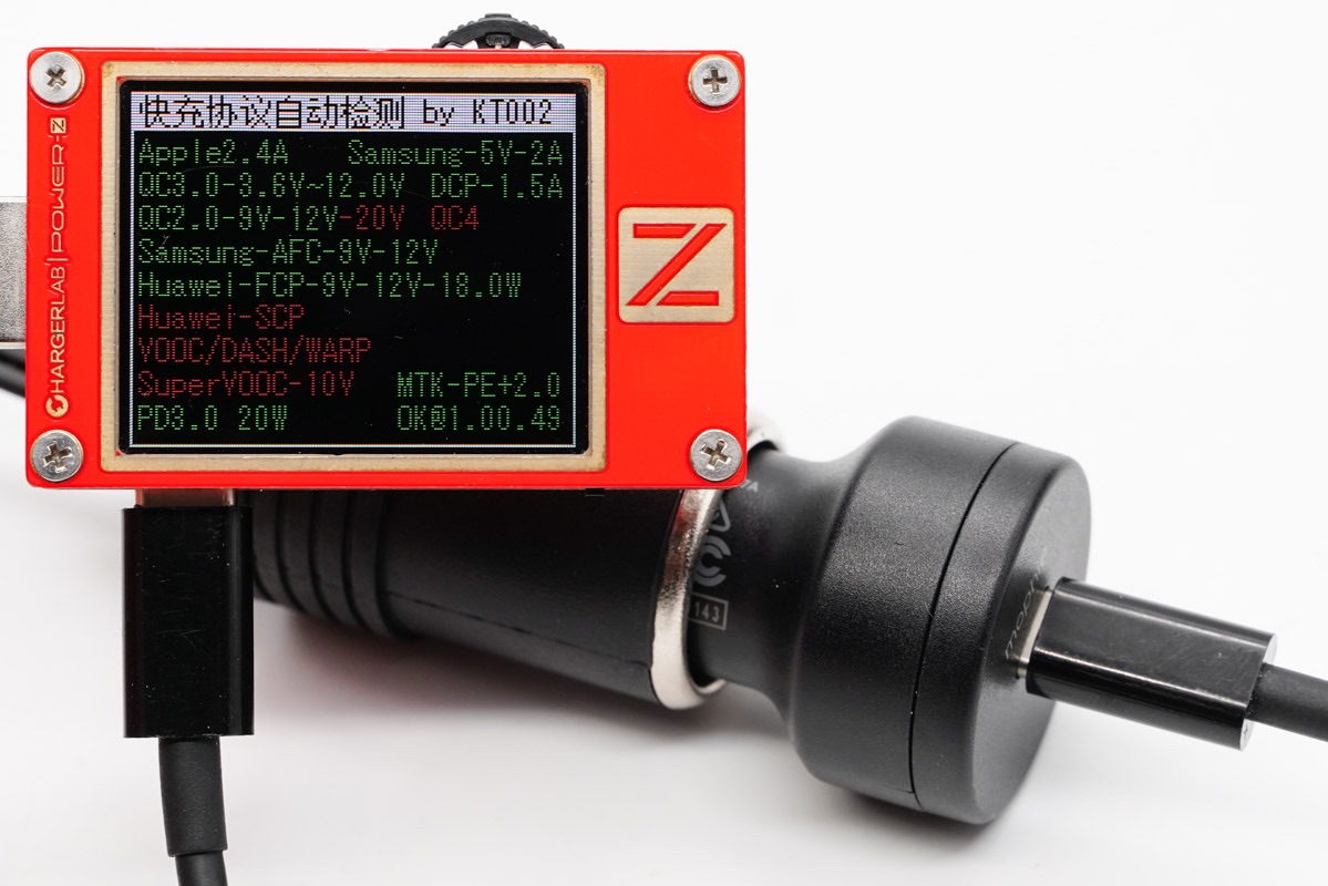

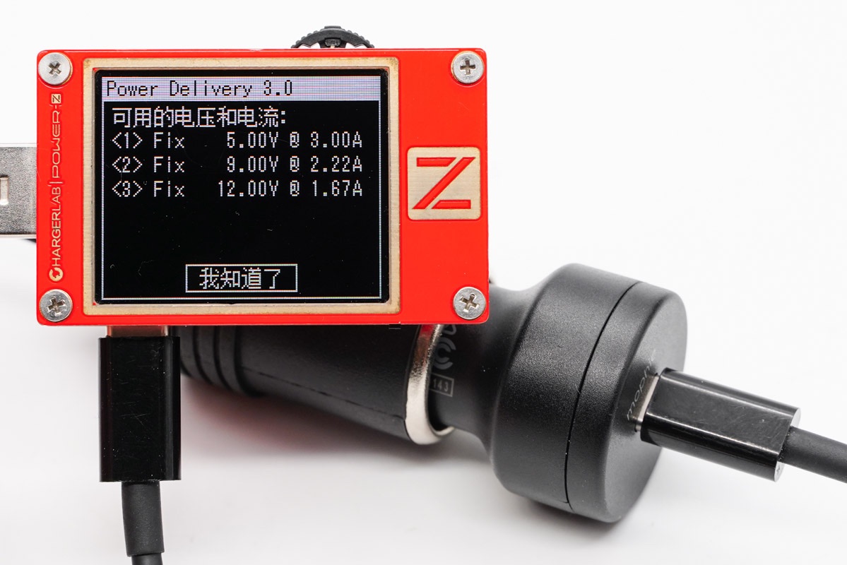

使用ChargerLAB的POWER-Z KT002读取车充的快充协议,实测支持PD、Apple2.4A、QC2.0、QC3.0、AFC、FCP、MTK-PE等快充协议。
当车充触发PD快充输出时,可以提供5V3A、9V2.22A、12V1.67A三个固定电压档位,支持最高20W的输出功率,其中9V2.22A是不是很熟悉,正是iPhone 12所需要的20W快充。

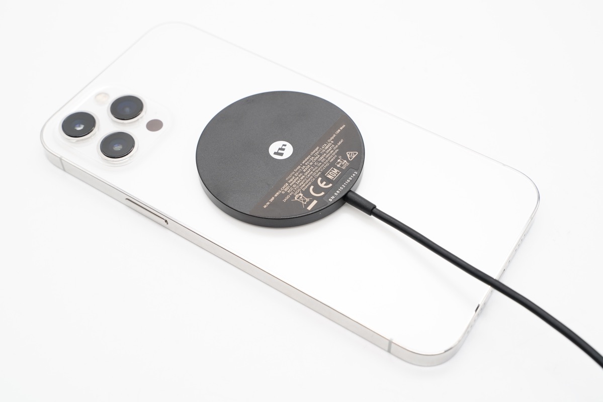

mophie的这款磁吸无线充电板可以完美适配全系iPhone 12的磁吸无线充电,将无线充电板靠近手机背面,依靠磁吸的效果无线充电板会自动对准手机的无线充电接收线圈,从而实现无线充电。

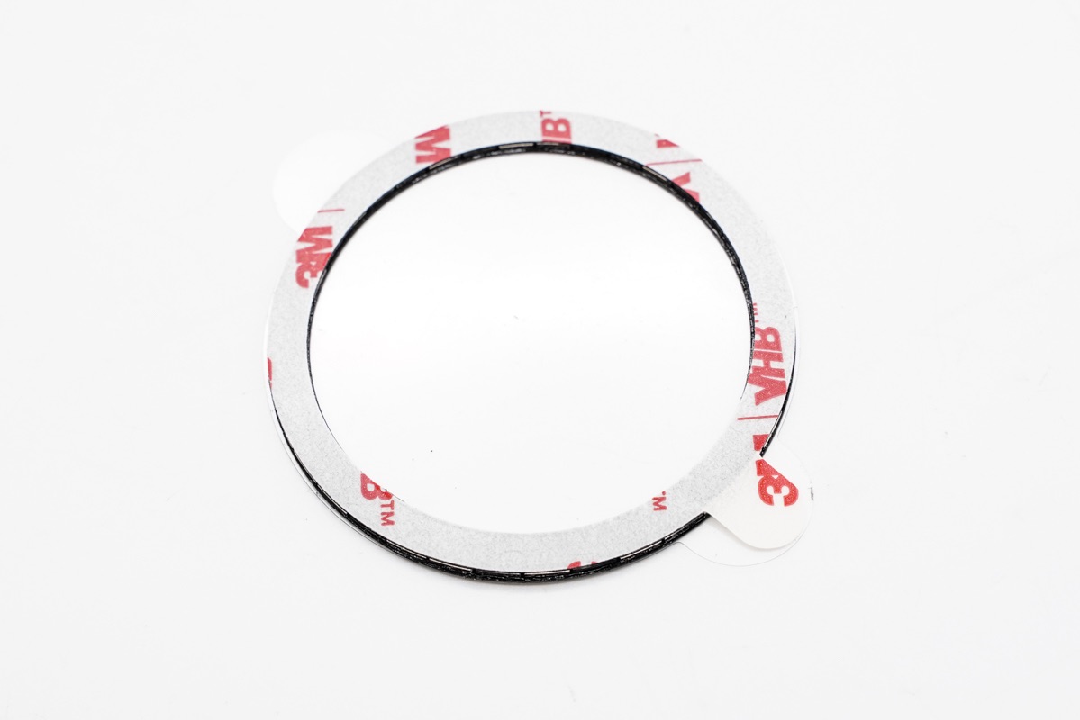

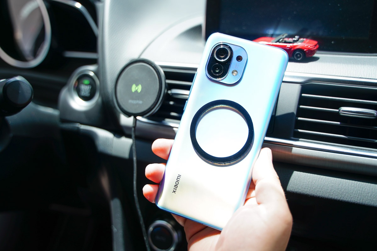

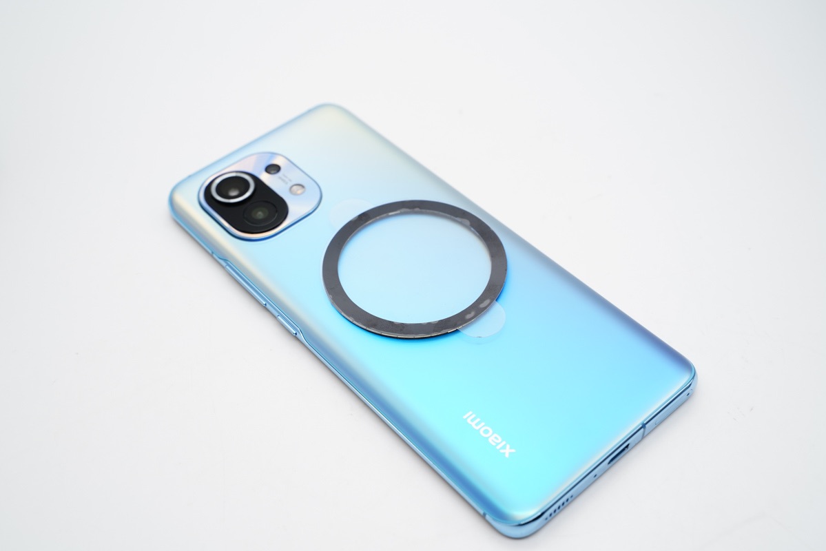

对于非iPhone 12机型mophie也为其准备了磁吸贴片,可以让非iPhone 12的机型也可以使用磁吸无线充电。
只需要将磁吸贴片贴在手机背板无线充电线圈的位置即可。

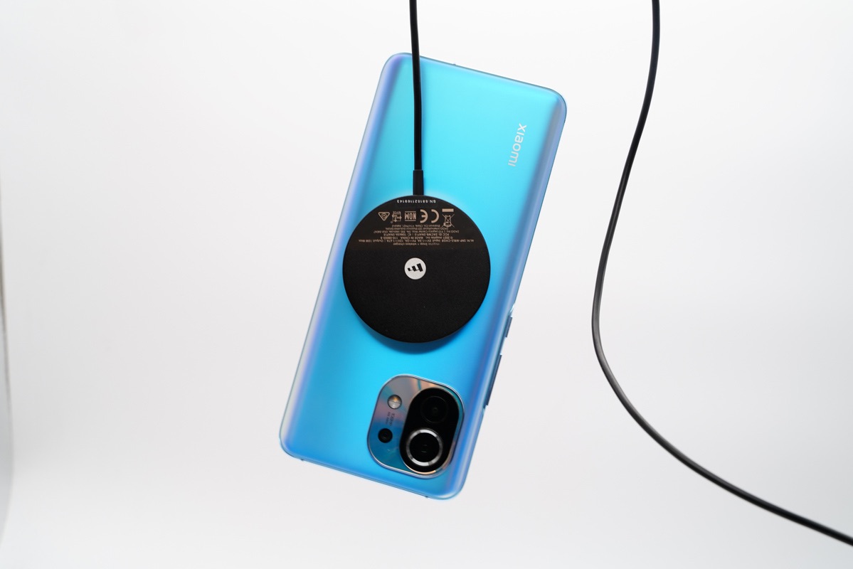

实测加装了磁吸贴片后的安卓手机也可以正常使用磁吸无线充电功能,并且磁力很强。

哦,对,差点忘记了。非iPhone 12系列也能用,包装盒内附带了磁吸贴片,非iPhone 12机型只需要使用磁吸贴片粘在手机背面的无线充电区域即可。

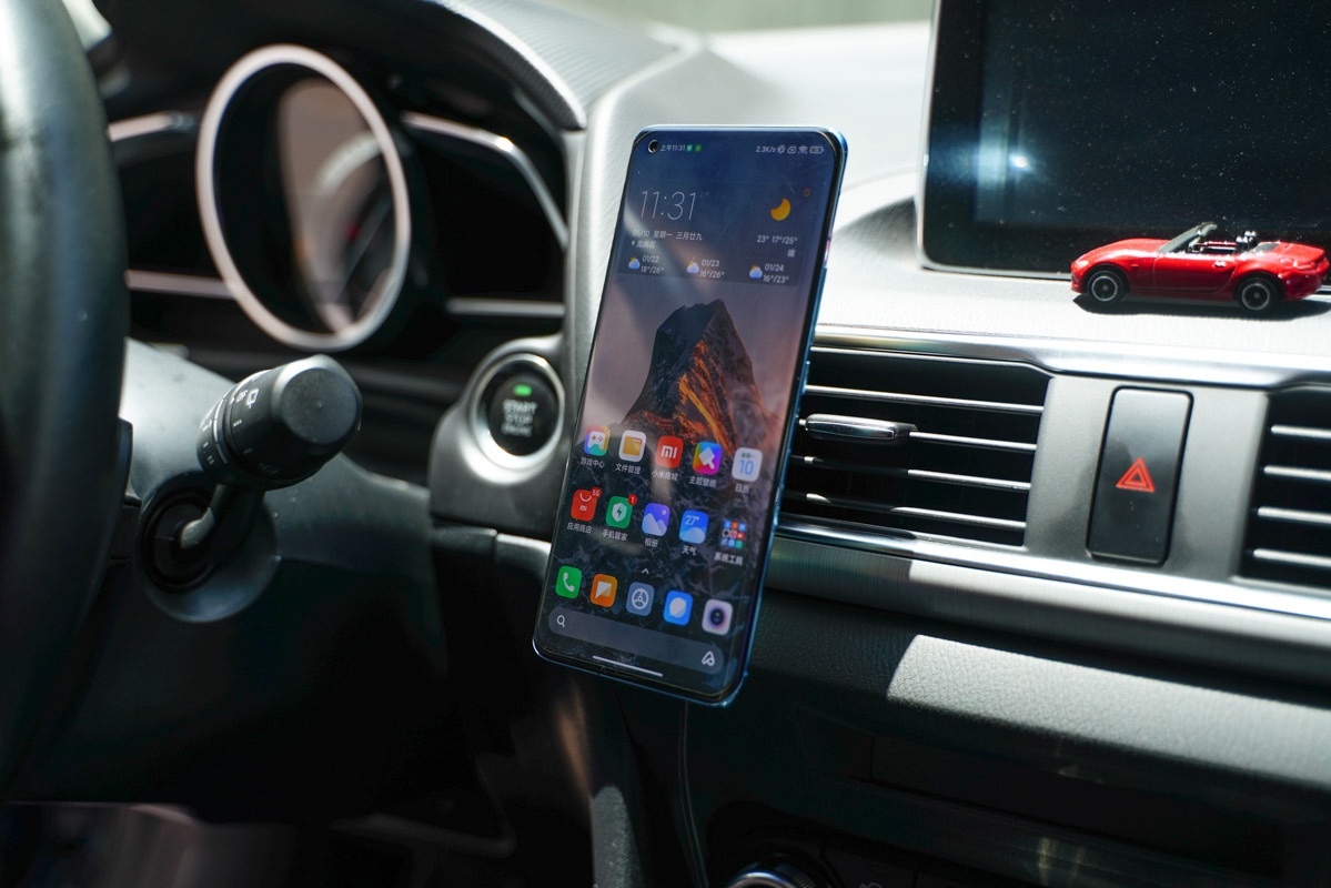

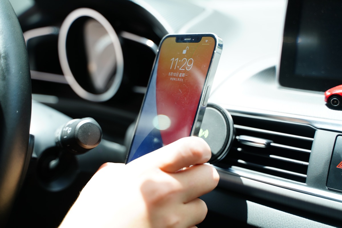

这样即使是安卓手机也可以享受磁吸无线充电了。打开车门,上车只需要将手机随手一放,既可以充当支架也可以为手机充电,看消息,导航均十分方便(开车时不要玩手机)。

此外包装盒附带的磁吸贴片还方便其他机型使用磁吸无线充电功能,上车只需要将手机随心所欲的靠近支架,无需刻意对准即可实现充电和支架的功能,省去了插拔线材的麻烦,看消息,看导航都十分方便。友情提示,道路千万条,安全第一条,开车的时候不要玩手机。
