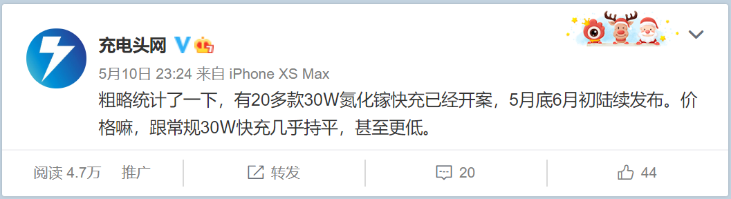

通过近段时间的观察和粗略统计,目前市面上已有数款30W氮化镓快充量产上市。与此同时,还有20多款30W氮化镓快充正在开案,预计5月底6月初将陆续发布。在价格方面,30W氮化镓快充有望跟传统30W快充持平,甚至更低,极具市场竞争优势。

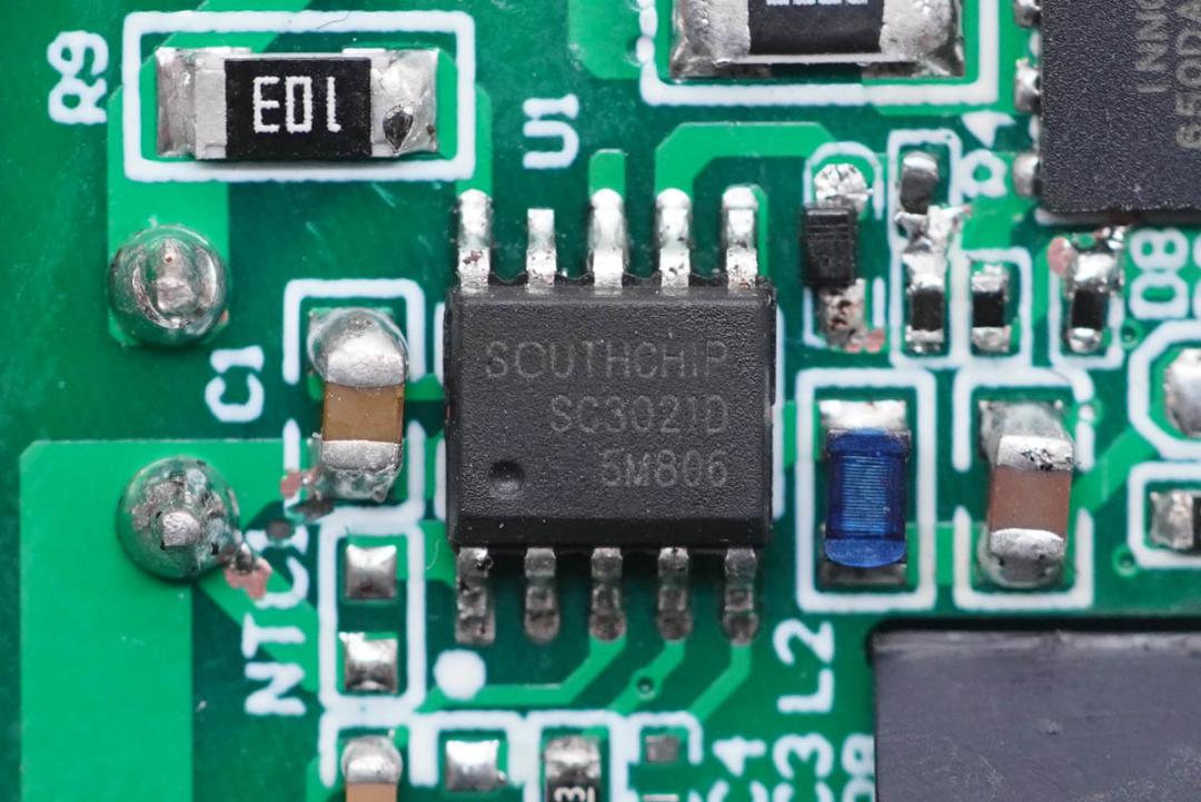

1、南芯
南芯SC3021D支持170KHz GaN直驱,专为30W氮化镓充电器设计,在该方案下可采用ATQ17/15绕线式变压器,极具性价比。同时,南芯SC3021x满足各类高频QR快充需求,采用专有的GaN直驱设计,省去外置驱动器或者分立驱动器件;集成分段式供电模式,单绕组供电,无需复杂的供电电路;内置高压启动及交流输入Brown In/Out功能,集成了X-cap放电功能。

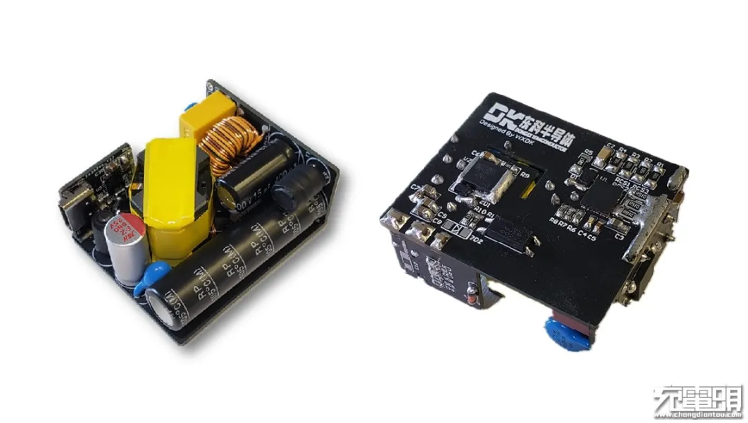

东科DKG045Q内部集成了650V/200mΩ导阻的GaN HEMT、逻辑控制器、GaN驱动器和高压启动管,采用反激方式,DFN5x6mm封装,输出功率45W,最高工作频率150KHz。
相比传统控制器+驱动器+GaN的电路,采用东科DKG045Q只需要一颗芯片即可完成原有三颗芯片才能完成的功能,电源系统设计更加简洁化。同时东科DKG045Q还具有多种操作模式,可以降低待机功耗,提高轻载效率,并且芯片还内置完善的保护功能,增加系统可靠性。

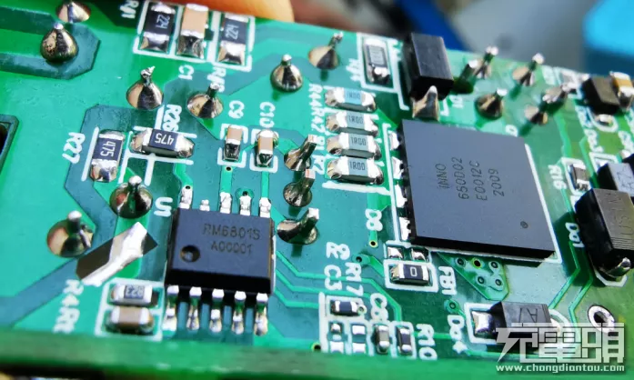

4、亚成微
亚成微RM6801SN是一款E-Mode GaN FET直驱控制ZVS反激芯片,内置700V高压启动、X-cap放电、可调交流输入Brown in/out等功能,工作频率高达130KHz,全电压范围内待机功耗小于65mW,满足六级能效标准;并且支持CCM/QR混合模式以及拥有完备的各种保护功能,专有ZVS技术降低GaNFET开关损耗,改善EMI特性。
该芯片采用专有驱动技术,直驱E-MODE GaN功率器件,提高产品效率及功率密度,简化EMI滤波电路设计,降低EMI器件成本,可以应用于大功率快速充电器。

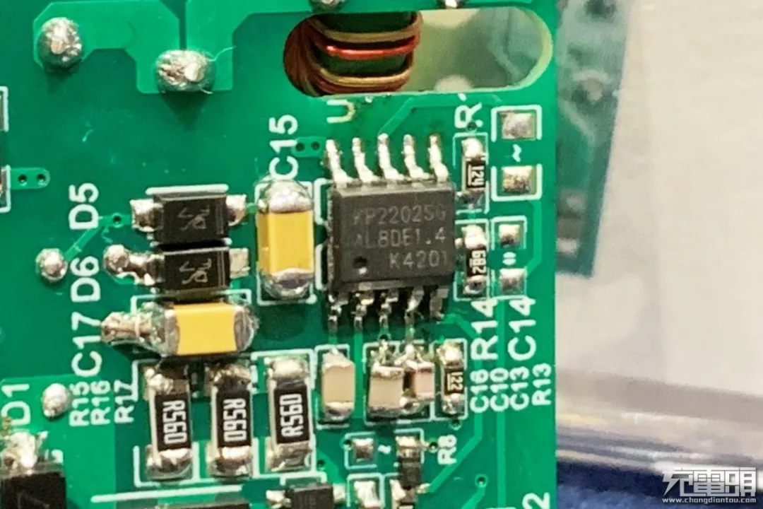

4、必易微
必易微KP2202内置高压启动功能,并集成了AC输入掉电检测与X电容放电功能;芯片拥有±1%恒压精度;超低启动/工作电流,待机功耗小于30mW;支持低谷锁定模式,最高工作频率分500kHz、300kHz、140kHz三档可调;通过峰值电流抖动实现抖频功能;VDD供电范围8-100V;芯片集成完善全面的保护功能,内置驱动器可驱动主流GaN开关管。
得益于芯片内置驱动,外围电路精简,可搭配市面上主流的GaN功率器件开发高频、高效、高功率密度的氮化镓快充方案。

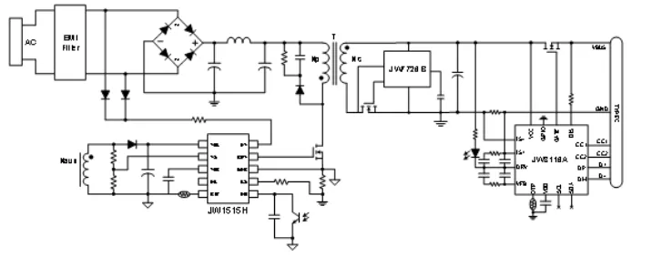

杰华特JW1515H高性价比的高频QR反激控制器,具备高耐压供电pin,最高供电电压高达90V,可由辅助绕组直供,无需采用LDO、Boost、双绕组供电等方式即可轻松适配宽输出电压范围;高可靠的GaN直驱,6V驱动电压可直接驱动GaN器件。
杰华特JW1515H电流检测采用负电压采样技术,最大限度减小驱动回路满足高频应用;可选且可调的OCP与OPP功能,针对不同PD输出规格,可以选择最合适的保护功能,无需增加外围器件即可满足LPS要求;同时具备高压启动、X-cap放电、独立外部OTP功能,轻松应对多重需求。

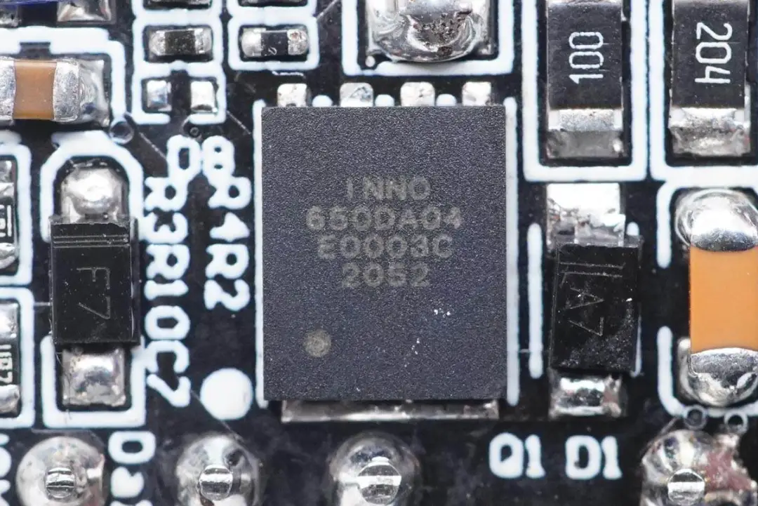

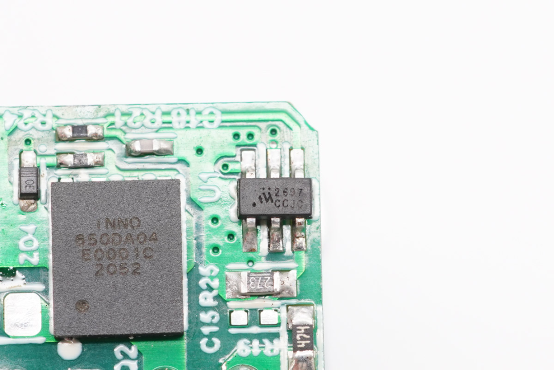

1、英诺赛科
英诺赛科INN650DA04属于InnoGaN系列第二代新品,耐压650V,导阻480mΩ,具备高频高效、极低损耗、快速主动散热等特点,同时采用DFN5*6进行封装,实现小体积、高效率。
据了解,
INN650DA04已经被REMAX 30W氮化镓快充充电器采用,同时该芯片还在数家快充电源工厂中开案,助力30W氮化镓快充市场的蓬勃发展。

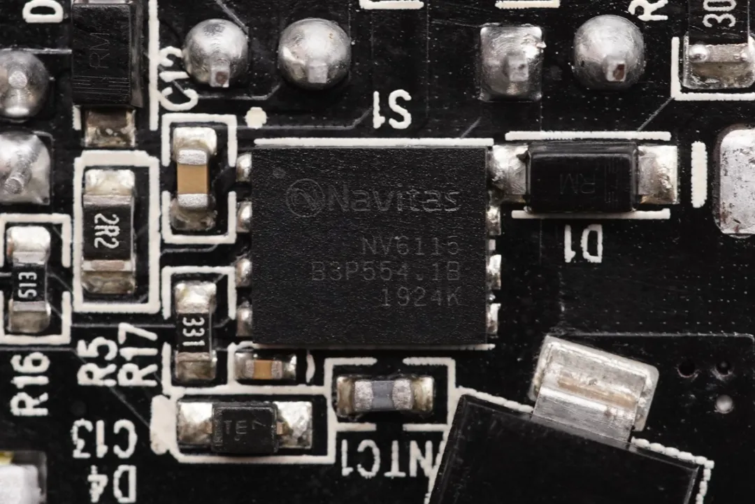

2、纳微
纳微NV6115芯片内置驱动器以及复杂的逻辑控制电路,170mΩ导阻,耐压650V,支持2MHz开关频率,采用5*6mm QFN封装,节省面积,得益于NV6115内置驱动器,可直接搭配PWM控制器,无需外置驱动器,更加节省PCB空间。
目前该芯片已经被柚比30W 1A1C氮化镓快充采用,同时也被广泛应用于更大功率的产品中。

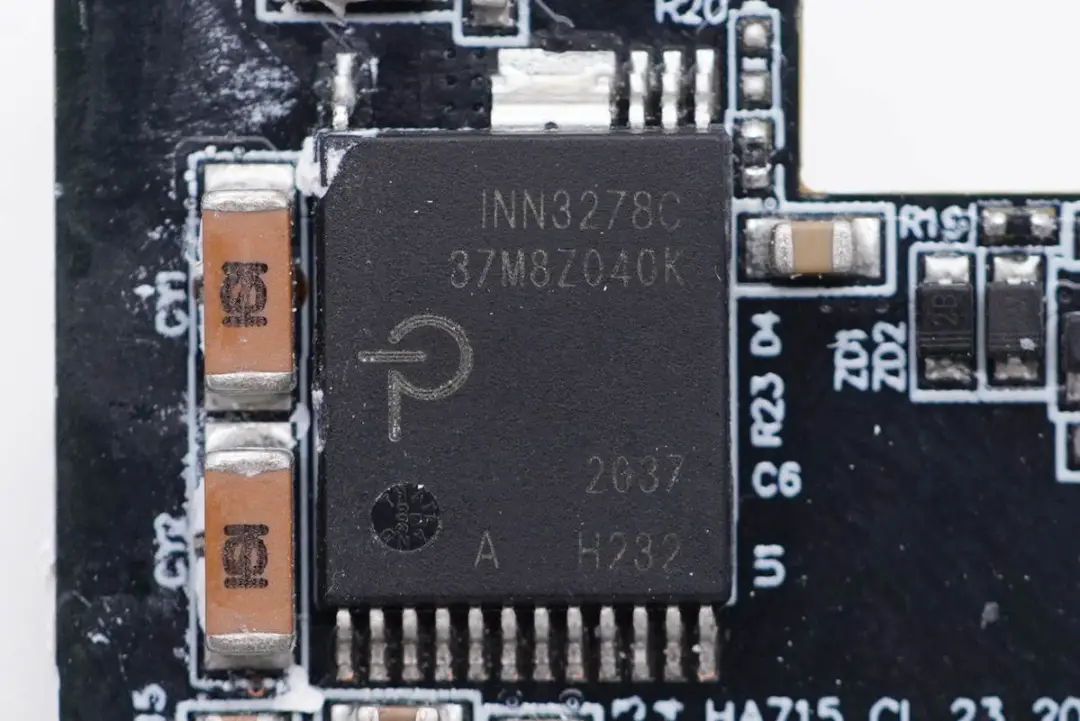

PI INN3278是一颗内部集成初级开关,同步整流控制器,反馈和恒功率特性的准谐振反激电源IC。其内部集成750V PowiGaN开关管,支持在密闭环境宽电压范围内输出55W功率,除此之外,PI还用有SC1933C、SC1936C等多颗氮化镓主控芯片。
据了解,目前PI的氮化镓快充芯片已被

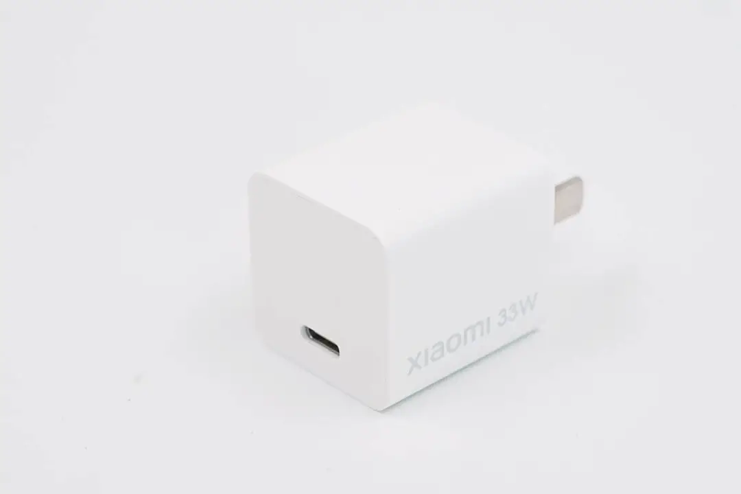

小米33W氮化镓快充、
紫米33W氮化镓快充、
AoHi 30W氮化镓快充等产品采用。

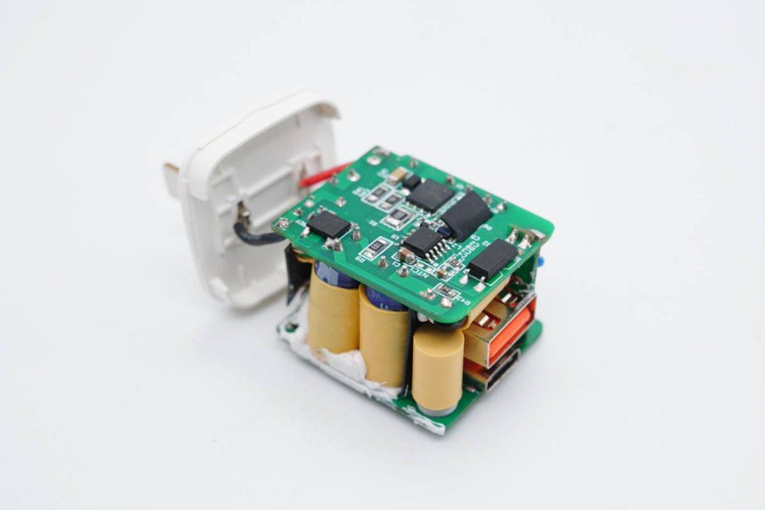

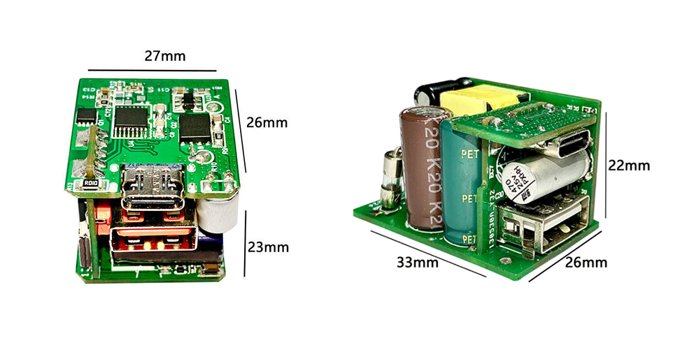

1、芯仙33W氮化镓快充方案
针对33W氮化镓快充市场,

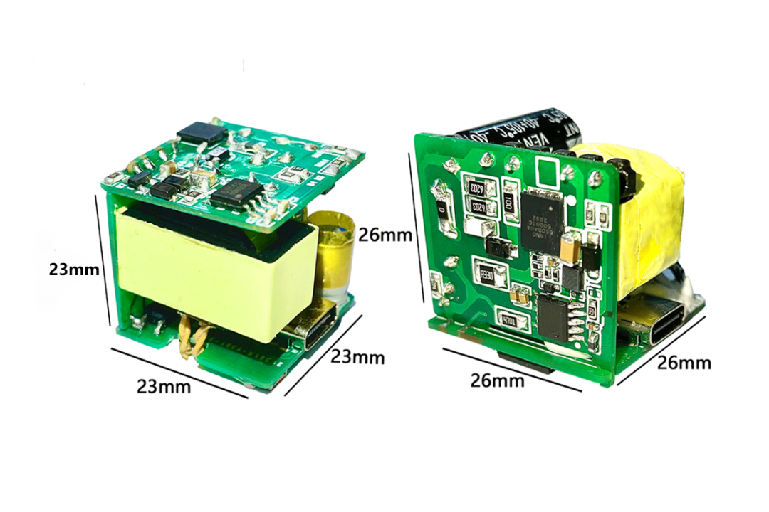

芯仙一共推出了四套参考设计,分单口版本和1A1C双口版本。其中两套33W单口版本PCBA尺寸分别为23×23×23mm和26×26×26mm,两套方案均十分迷你小巧。
芯仙另外一款33W 1A1C氮化镓快充参考设计的PCBA尺寸分别为23×26×27mm以及33×26×22mm,同样拥有极致的高功率密度。四种不同尺寸的方案,可以让客户根据不同的外壳尺寸灵活选用。于此同时,芯仙还可以协助电源工厂进行方案的定制开发,提供更具差异化的氮化镓快充方案。

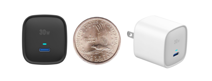

聚泉鑫30W氮化镓单口快充参考设计基于全国产器件开发,不仅尺寸小巧,功率密度高,而且极具成本优势,性能方面可支持5V3A、9V3A、12V2.5A、15V2A、20V1.5A五组固定电压以及两组PPS电压。
除了30W单口氮化镓快充之外,聚泉鑫还推出33W 1A1C氮化镓快充方案,该套方案的尺寸相比单口方案略大,配备的两个接口均支持快充输出,其中USB-A口支持最大22.5W超级快充,USB-C口支持33W PD快充,可以同时满足两台设备的充电需求。

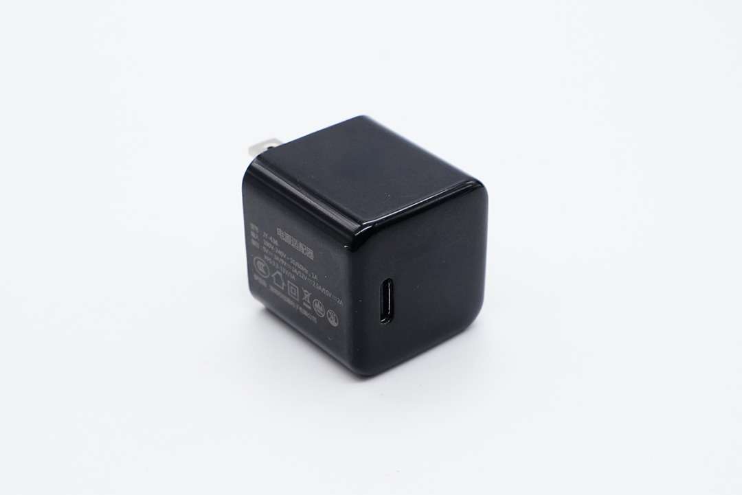

1、茂硕30W氮化镓迷你快充充电器
茂硕30W单C氮化镓PD迷你快充可同时兼容充这两款智能手机,它与20W、30W、45W、65W组成一个家庭系列,有英、澳、美、日、欧规。采用英诺赛科氮化镓功率芯片和安森美电源管理芯片,同时还有南芯电源芯片版本,有效供应不同客户的需求。这款产品符合MFi苹果认证要求,纹波小于100mV;符合各国安规和六级能效。

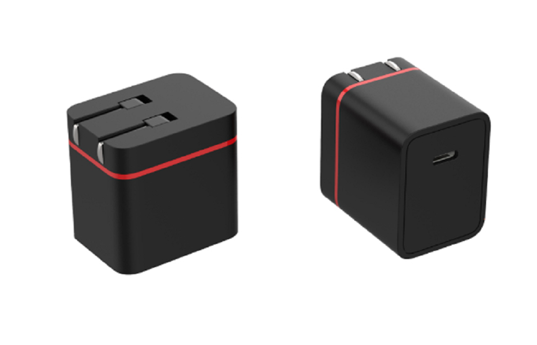

2、蓝科尔迷你30W氮化镓PD快充充电器
蓝科尔30W氮化镓PD快充充电器采用折叠设计,同时可搭配中规/美规插脚,壳体方形, 支持100-240V 50/60Hz 0.6A全球电压,带有5V3A、9V3A、12V2.5A、15V2A、20V1.5A五挡固定电压,最大输出功率30W。产品可通过CCC、ETL、UL、CE、FCC、RoHs等认证。

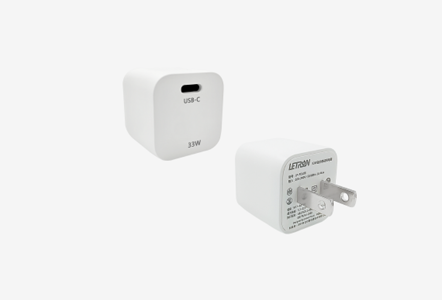

3、立创普33W氮化镓PD快充充电器
立创普33W氮化镓PD快充充电器具有小体积、大功率的产品特点,整体小巧轻便易携带。支持100-240V 50/60Hz全球宽范围电压输入,因此易于携带且适应性好。充电器采用单USB-C接口输出,支持QC、PD、PPS等多种主流快充协议,具备5V3A、9V3A、12V2.5A电压档位,最大输出功率33W。

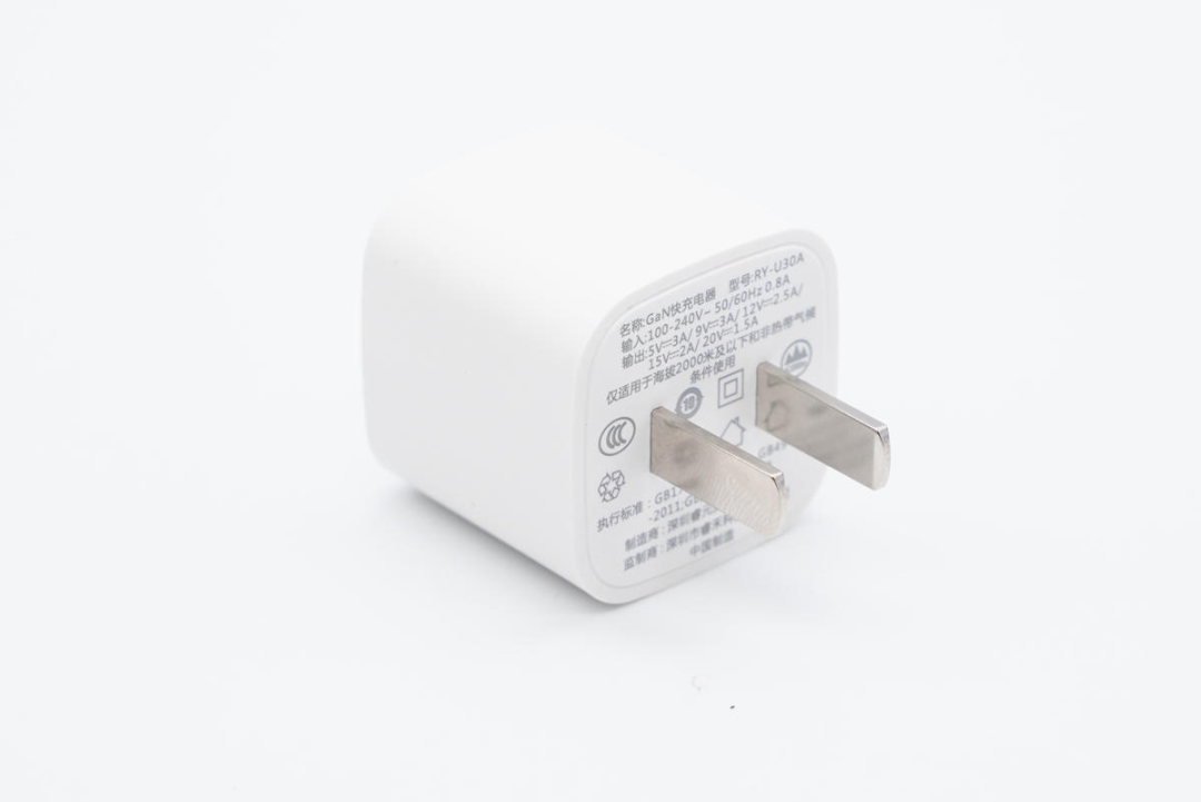

8、睿元33W氮化镓快充充电器
睿元30W PD快充氮化镓充电器机身简洁,体积小性能强悍,整机尺寸仅为:31.12 × 31.74 × 31.76mm,功率密度约为0.96W/cm³。性能方面,支持QC、AFC、FCP、SCP、PE2.0、PD3.0、PPS多个快充协议,具备5V3A、9V3A、12V2.5A、15V2A、20V1.5A固定电压档位,以及3.3-5.9V3A和3.3-21V1.5A PPS电压档位,整体兼容性很好,满足各大品牌手机快充需求。

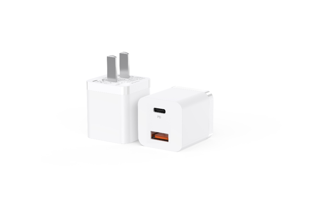

9、睿元33W 1A1C氮化镓快充充电器
睿元33W氮化镓快充采用固定插脚设计,已经通过了CCC认证。在小巧的机身上,集成了1A1C两个输出接口,并且支持多种主流快充协议,其中USB-C接口支持PD快充,最大功率33W,USB-A接口支持22.5W超级快充。
