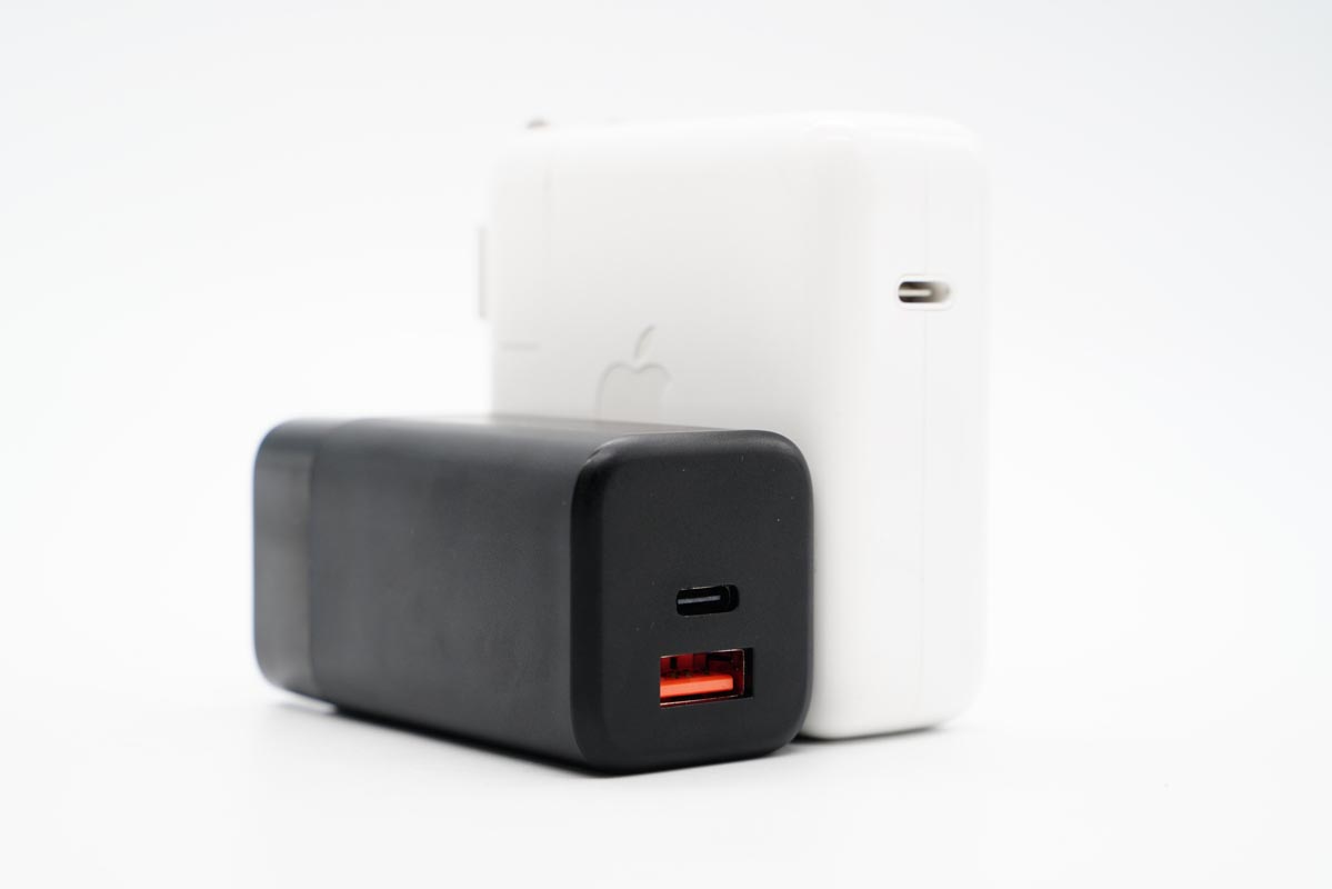

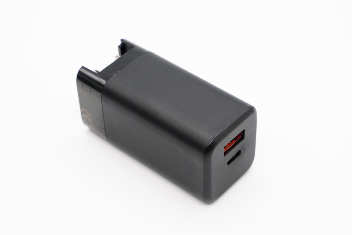

这款是来自PYS鹏元晟最新推出的65W双口充电器,如图所见,充电器整体的造型类似长方体,采用黑色的外壳。
外壳部分采用两段式设计,机身位置为磨砂黑色,插脚的位置为亮黑色设计。
接口面板位置,充电器配备1C1A双USB输出接口,USB-C位于正中间位置,USB-A内部为橙色胶芯,想必也是支持快充的。
插脚部分采用可折叠式设计,类型为美规插脚,不过和国内的国标插线板是通用的,无需担心兼容性的问题。
同样充电器适配了多国转换插头,并同步推出了多国转换插头套装,来为需要出国使用的用户提供无缝衔接的快充体验。

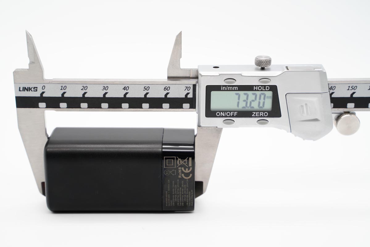

实测充电器不算插脚的长度约为73.2mm。
宽度约为37.07mm。
厚度约为34.08mm。
由此可以得出充电器的三围参数为73.2x37.07x34.08mm,充电器的体积约为92.47cm³,以最高输出65W计算,功率密度约为0.70W/cm³。
整体和苹果61W充电器对比一下,功率对比后者要高,体积对比后者要小很多。
充电器的净重约为118.3g。

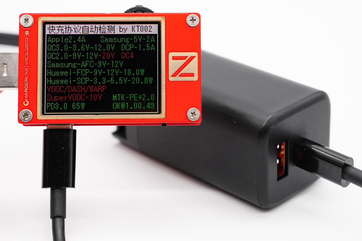

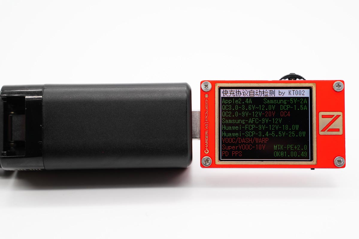

使用ChargerLAB的POWER-Z KT002读取充电器的快充协议,实测支持PD、Apple2.4A、QC2.0、QC3.0、AFC、FCP、SCP、MTK-PE等快充协议。
读取USB-A接口的快充协议,实测支持Apple2.4A、QC2.0、QC3.0、AFC、FCP、SCP、MTK-PE等快充协议。
2、PD输出档位
读取充电器的PDO报文,充电器触发PD快充输出时可以提供5V3A、9V3A、12V3A、15V3A、20V3.25A五个固定输出电压档位,可以提供最高65W的输出功率。

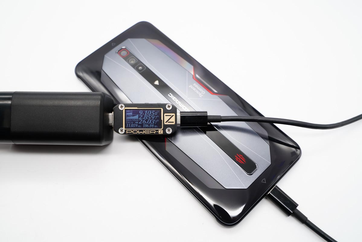

红魔6 Pro是努比亚最新推出的游戏手机,其支持PPS/QC/PD快充协议,使用USB-C为红米6 Pro充电,功率为9.10V 2.85A 26.03W。

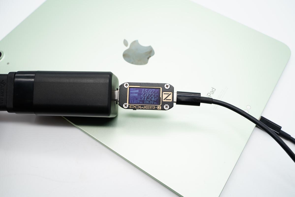

iPad Air 4支持通用的USB PD快速充电协议,使用USB-C为iPad Air 4充电时,充电器可以提供15V高压快充档位,功率在30W+。

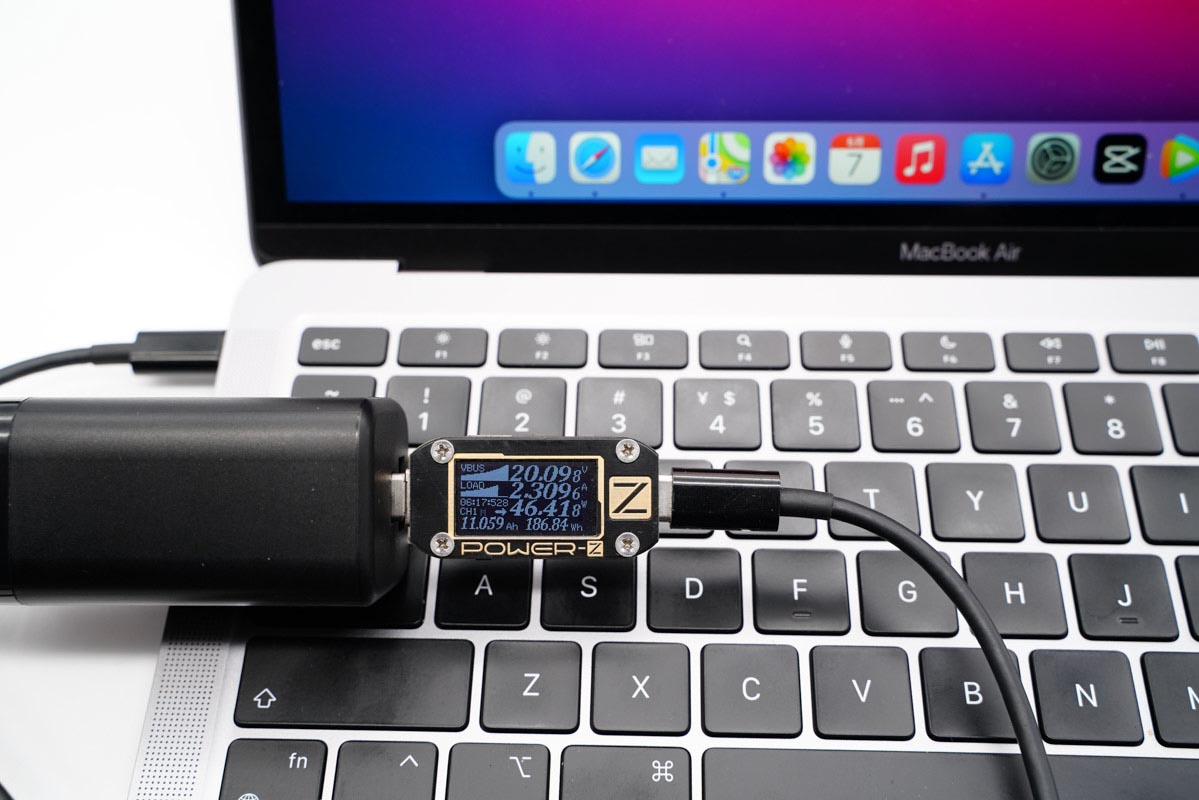

充电头网最新入手的这台MacBook Air M1配备了USB4接口,支持USB PD快速充电,充电器的USB-C接口可以提供20V的高压快充,功率在46W以上。

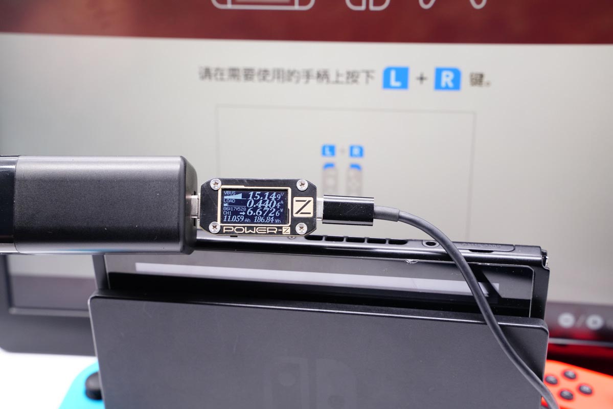

对于Switch玩家的好消息,PYS鹏元晟的这款65W双口充电器因为支持15V3A的快充输出档位,所以也可以激活Switch的底座TV模式。
从测试数据来看,手机这里基本都是清一色的9V快充,iPad和笔电等较大功率需求的设备可以触发15V或20V高压快充,兼容性不错。

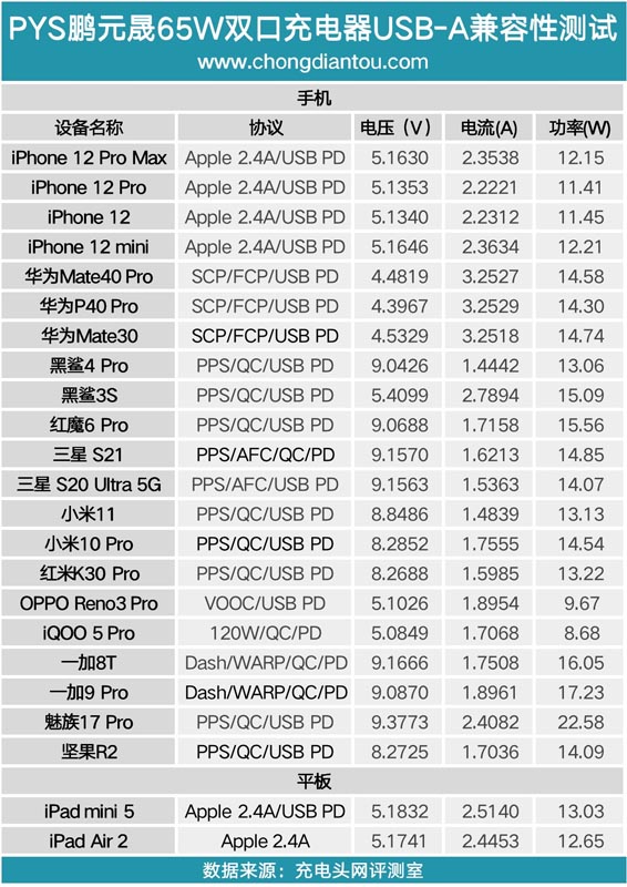

2、USB-A

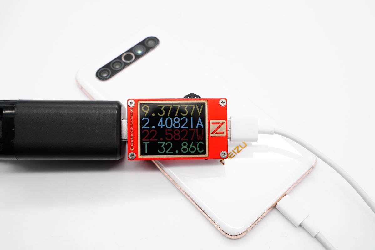

USB-A为魅族17 Pro充电时可以提供22W以上的快充功率。
USB-A支持SCP快充协议,为华为Mate40 Pro充电时功率为4.48V 3.25A 14.57W,已经触发SCP快充协议,只不过功率表现稍差一些。
USB-A可以为苹果设备提供12W左右的快充功率,对于华为手机可以提供SCP快充,为其他大部分安卓手机则可以提供QC快速充电。
USB-A支持最高18W的快充功率,所以整个柱状图也是较为平缓的走向,苹果设备稳定在12W左右,安卓设备则处于13W-18W不等。

使用USB-C为红魔6 Pro充电,功率为25.80W,同时使用USB-A为魅族17 Pro充电,功率为16.81W,充电器支持双口同时输出且均处于快充状态。

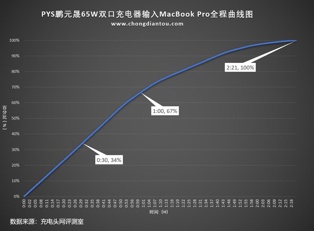

PYS鹏元晟65W双口充电器支持65W的大功率输出,这样的功率段已经可以为笔记本电脑提供充电服务了,所以此次小编加入了为笔记本充电全程的相关测试。以MacBook Pro为例,来看看充电全程的数据变化。
使用PYS鹏元晟65W双口充电器的USB-C为MacBook Pro充电,连接充电器时功率提升到45W左右。约48分前功率均保持在45W左右,中间出现了几次有规律的波动,随后功率和电流开始下降。
54分到1小时04分功率在33W左右;1小时13分到1小时40分功率在22W左右。随后功率和电流逐渐下降直至充电结束,全程耗时约2小时21分,最高功率为20.04V 2.91A 58.42W。
将充电全程绘制成曲线图,从曲线图中可以看出PYS鹏元晟65W双口充电器可以为MacBook Pro半小时充电34%,1小时充电67%,完全充满需要2小时21分。

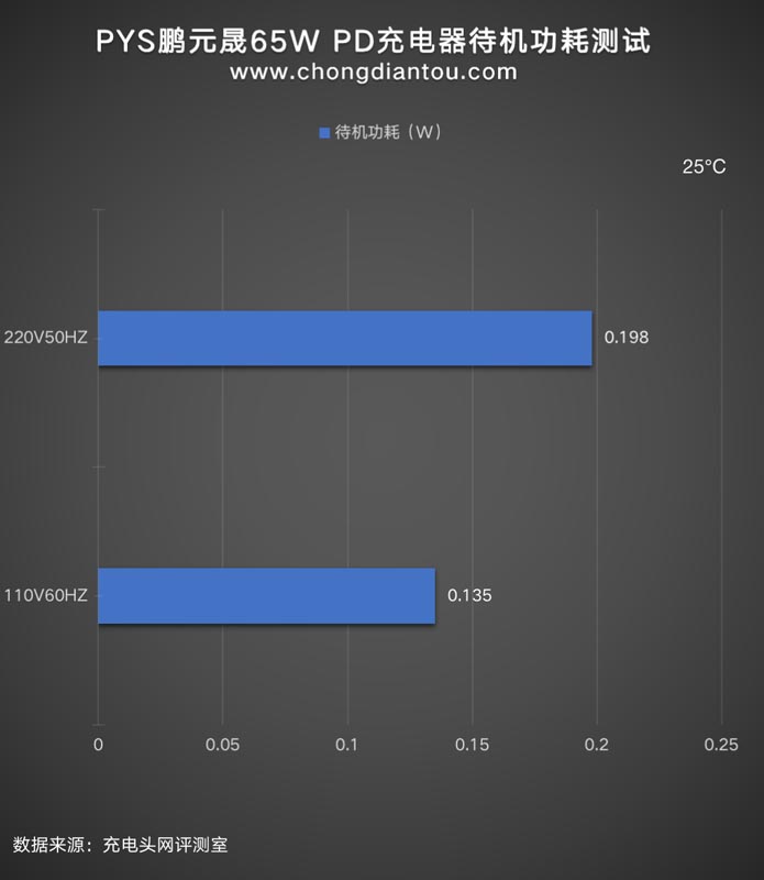

3、待机功耗
经过功率计测试,PYS鹏元晟65W充电器在220V 50Hz的空载功耗为0.198W,换算下来一年损耗的电能约为1.73KW·h,若市价电为0.6元/KW·h,则充电器一年的空载功耗约为1.03元左右。
110V 60Hz时的空载功耗为0.135W,换算下来,一年损耗的电能约为1.18KW·h,若市价为0.6元/KW·h,则充电器一年的空载功耗约为0.7元左右。

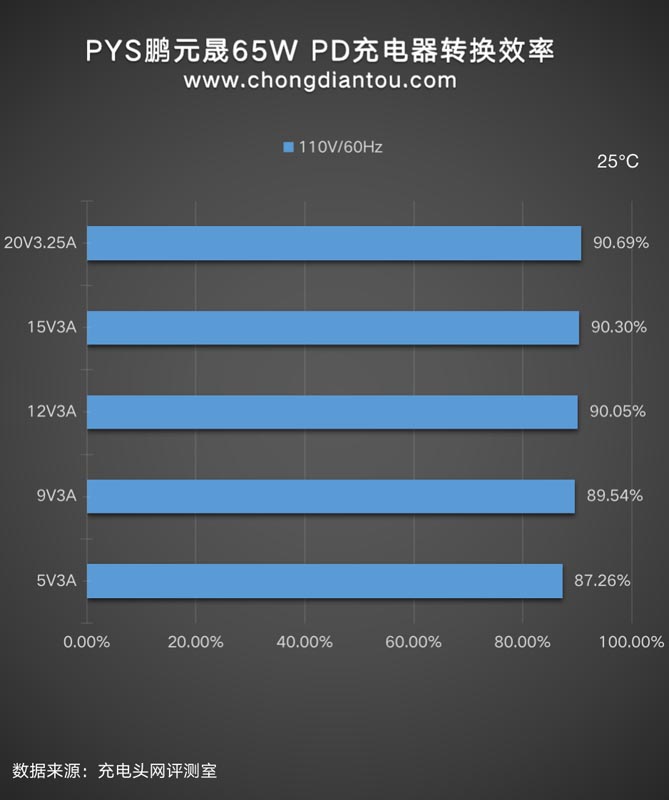

4、转换效率
我们平时看充电器上面的参数输出100W或者65W是充电器可以为设备提供的最大输出功率,但充电器从插座上汲取的功率往往要更大一些,下面是PYS鹏元晟65W充电器在220V 50Hz和110V 60Hz交流输入的情况下分别进行了转换效率测试,测试结果如下:

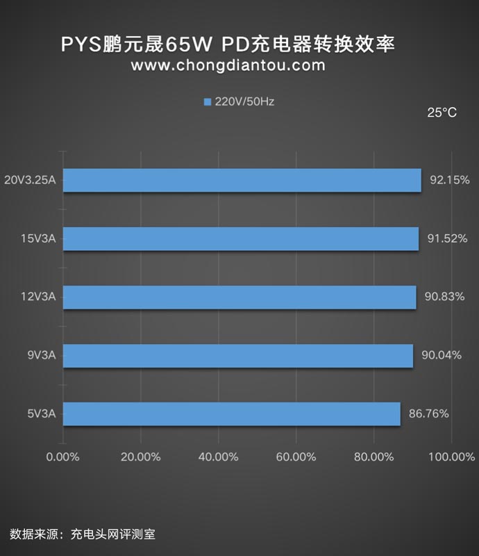

220V 50Hz下,将PYS鹏元晟65W充电器在各个电压档位的输出功率拉满进行测试:五个档位测得插线板AC端输入功率和USB端输出功率,通过计算,可得充电器的转换效率从86.76%到92.15%不等。
110V 60Hz下,充电器的转换效率从87.26%到90.69%不等。

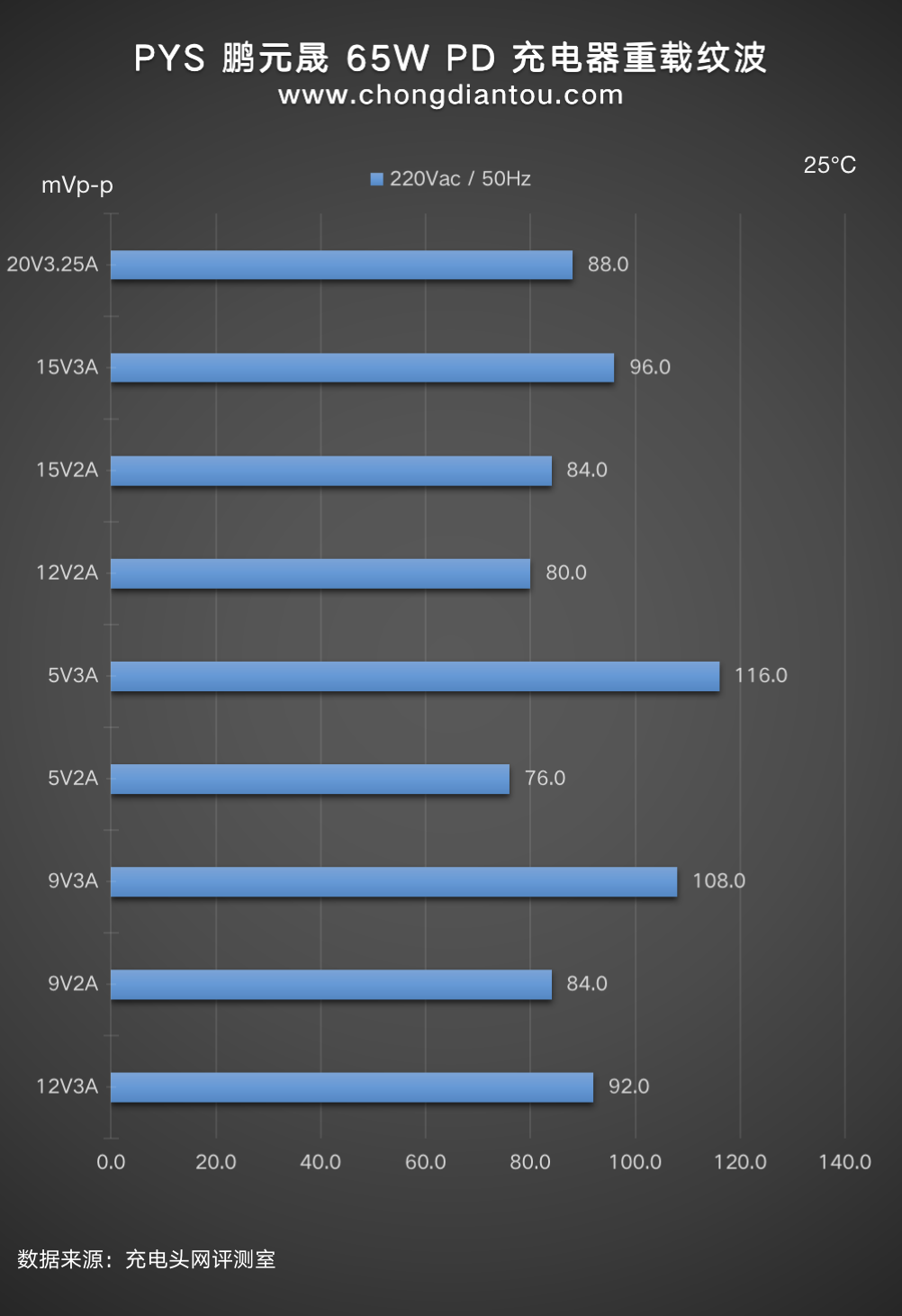

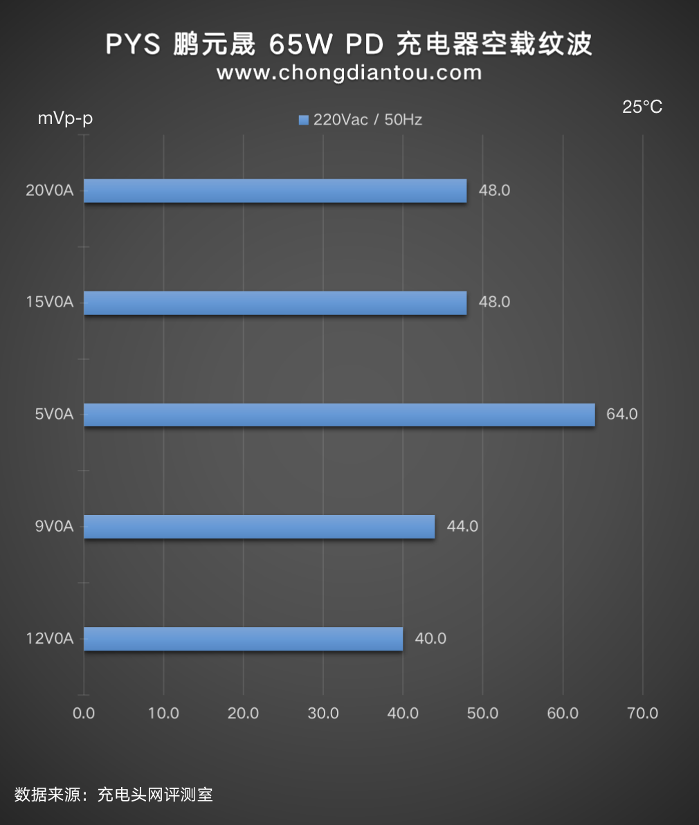

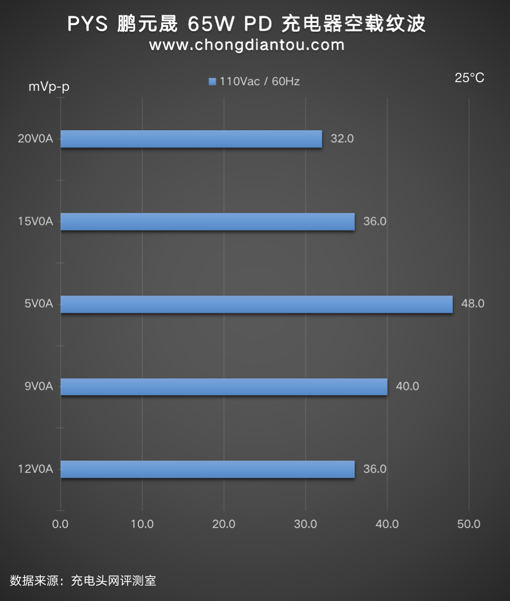

空载情况下:五个档位输出时纹波峰峰值从40mVp-p到64mVp-p不等。 重载情况下:九个档位输出时纹波峰峰值从76mVp-p到116mVp-p不等。
空载情况下:五个档位输出时纹波峰峰值从32mVp-p到48mVp-p不等。
重载情况下:九个档位输出时纹波峰峰值从68mVp-p到108mVp-p不等。
纹波测试小结
国家标准中充电器纹波要求是不高于200mVp-p,PYS 鹏元晟 65W 充电器在110V 60Hz、240V 50Hz输入电压下,所有输出功率纹波峰峰值均低于200mVp-p这个标准很多,表现不错。
