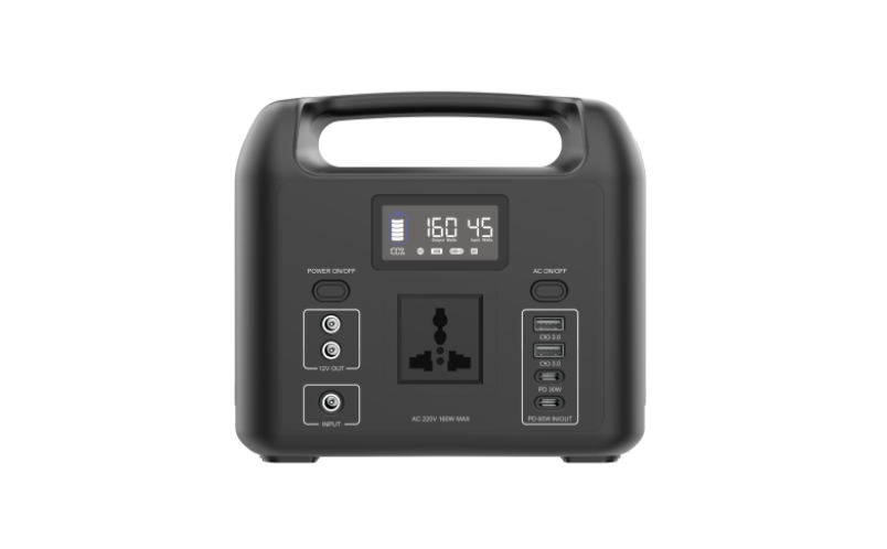

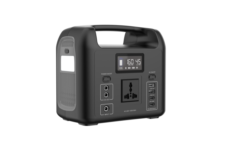

一、D200储能逆变器电源
D200(160W)储能逆变器电源主体采用方体造型,顶部带有固定握把,壳体材质采PC+ABS阻燃材料,表面为经典黑色哑面,外观圆润,简约大方。整机尺寸120*175*200mm,净重约2.4Kg,方便外出携带。
D200采用12.8V/204Wh品牌磷酸铁锂电池(LifePO4)给整机供电,相比于市面上大部分新能源产品采用的三元锂电池,安全系数更高,高温性能更好,循环寿命更长,更环保。
该型电池搭配了专用的BMS电池双路管理系统电路,当一路电池管理系统电路失效后,另一路电池理系统电路同样能够提供保护,防止电池短路、过充、过放、过温、过功率异常。
D200内置160W修正波逆变板,可输出110V AC/60Hz或220V AC/50Hz交流电压,输出瞬峰值功率可达250W仅AC输出口带160W终端负载,可使用约1小时左右,其整机效率可达89%以上,同时能很好地兼容各类型的阻性、容性、感性负载设备。
AC逆变具有输入过欠压保护、输出过载保护、输出短路保护、整机过温保护功能。当AC逆变口开启后不用,8小时后可自动关闭,防止因小功率电器使用中误关闭给用户带来不便。
D200同时也内置了一块DC控制电路板,此DC电路分为充电电路和放电电路两个功能。充电电路包括一个30W的DC5521圆形充电口,配有一个15V/2A的专用适配器充电,大约7.5小时可充满电池,因该DC充电口输入电压范围在10.8V DC-23.5V DC,充电范围广,也可以使用车充充电或太阳能电池板充电;另一路为PD 60W双向充放电USB-C口,使用60W的PD充电器,可缩短至4小时左右充满电池。
放电电路包括两个QC3.0 USB输出口,可输出5V/3A、9V/2A、12V/1.5A总计各18W功率;一个PD 30W单向放电USB-C口可输出5V/3A、9V/3A、12V/2.5A、15V/2A、20V/1.5A总计30W功率;一个PD 60W双向充放电USB-C口支持PD2.0、PD3.0、PPS、QC4.0、BC1.2、AFC、Apple2.4A等快充协议,不仅能给电池充电,也能输出5V/3A、9V/3A、12V/3A、15V/3A、20V/3A总计60W功率以及两个总计12V/10A(120W)的DC5521圆形放电口。
整个DC控制电路板转换效率都可达92%以上,具有输入防反接保护、输出过流保护、输出短路保护、输出防倒灌(针对DC5521 120W放电口)保护功能。
D200内置一个3W功耗6串高亮LED灯,具有高亮、低亮、SOS、爆闪四种功能,方便用户常用照明、危险指示预警操作。
D200镶嵌了一块彩色LCD显示屏和个操作键。LCD显示屏可显示电池电量百分比AC和DC放电使用时间、AC和DC单独或叠加放电功率(也可显示DC充电功率)、DC、USB、USB-C、AC输出显示图标。通过LCD显示屏信息可实时查看整机工作状态是否正常。
三个操作键分别为POWER ON/OFF整机电源开关键、AC ON/OFF交流输出开关键和LIGHT开关键,确保用户能够安全便捷使用D200产品。

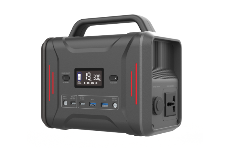

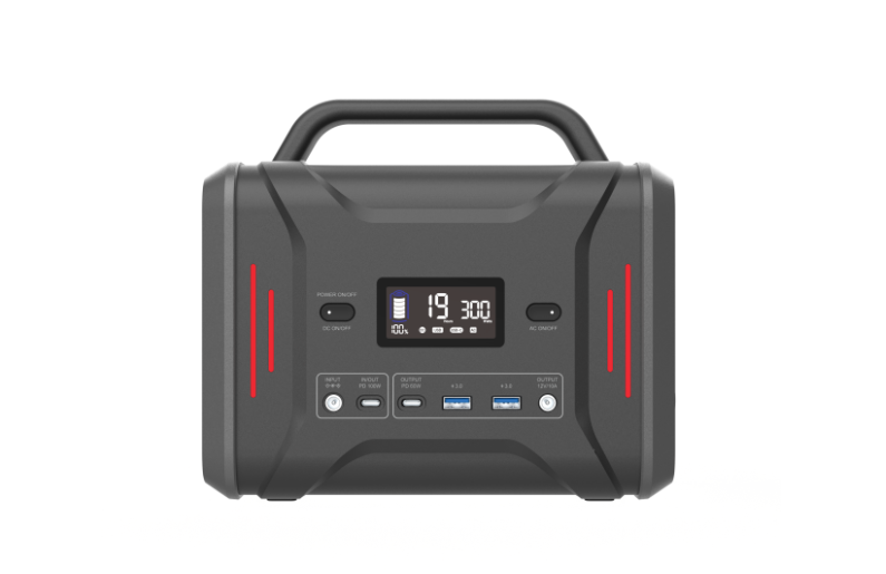

二、B300 300W储能逆变器电源
B300(300W)储能逆变器电源主体采用长方体造型,顶部带有固定握把,壳体材质采用PC+ABS阻燃材料,表面为经典黑色哑面,简约大气,是商务办公的不二之选。整体尺寸为130*202*230mm,净重约4.0Kg。
B300采用12.8V/320Wh方壳品牌磷酸铁锂电池(LifePO4)给整机供电,相比于市面上大部分新能源产品采用的三元锂电池,安全系数更高,高温性能更好,循环寿命更长,更环保。
该型电池也搭配了专用的BMS电池双路管理系统电路,当一路电池管理系统电路失效后,另一路电池管理系统电路同样能够提供保护,防止电池短路过充、过放、过温、过功率异常。
B300内置300W纯正弦波逆变板,可输出110V AC/60Hz或220V AC/50Hz交流电压,输出瞬时峰值功率可达600W仅AC输出口带300W终端负载,可使用约1小时左右,其整机效率可达85%以上,同时能很好地兼容各类型的阻性、容性、感性负载设备。
B300同时也内置了一块DC控制电路板,此DC电路分为充电电路和放电电路两个功能。充电电路包括一个60W的DC5521圆形充电口,配有一个20V/3A的专用适配器充电,大约6小时可充满电池,因该DC充电口输入电压范围在10.8V DC-23.5V DC,充电范围广,也可以使用车充充电或太阳能电池板充电;另一路为PD 100W双向充放电USB-C口,使用100W的PD充电器,可缩短至4小时左右充满电池。
放电电路包括两个QC3.0 USB输出口可输出5V/3A、9V/2A、12V/1.5A总计各18W功率;一个PD 60W单向放电USB-C口可输出5V/3A、9V/3A、12V/3A、15V/3A、20V/3A总计60W功率;一个PD 100W双向充放电USB-C口支持PD2.0、PD3.0、PPS、QC4.0、BC1.2、AFC、Apple2.4A等快充协议,可输出5V/3A、9V/3A、12V/3A、15V/3A、20V/5A总计100W功率;以及一个DC5521圆形放电口和一个点烟器口总计12V/10A(120W)的。
整个DC控制电路板转换效率可达92%以上,具有输入防反接保护、输出过流保护、输出短路保护、输出防倒灌(针对DC552放电口和点烟器口)保护功能。
B300内置一个3W功耗 6串高亮LED灯,具有高亮、低亮、SOS、爆闪四种功能,方便用户常用照明、危险指示预警操作。
B300镶嵌了一块彩色LCD显示屏和三个操作键。LCD显示屏可显示电池电量百分比、AC和DC放电使用时间、AC和DC单独或叠加放电功率(也可显示DC充电功率)、DC、USB、USB-C、AC输出显示图标,通过LCD显示屏信息可实时查看整机工作状态是否正常。
个操作键分别为POWER ON/OFF整机电源开关键、AC ON/OFF交流输出开关键和LIGHT开关键,确保用户能够安全便捷地使用B300产品。

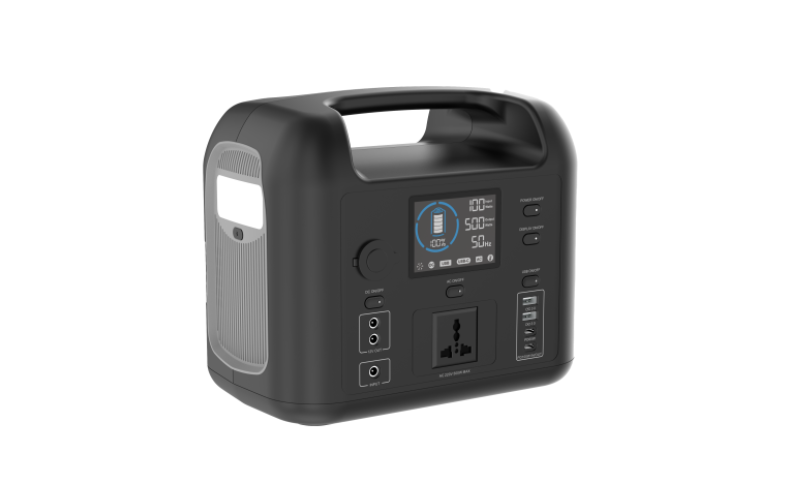

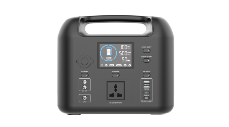

三、D500 500W储能逆变器电源
D500(500W)储能逆变器电源主体采用方体造型,顶部带有固定握把,壳体材质采用PC+ABS阻燃材料,表面为经典黑加橙色哑面,简约大方。整体尺寸为180*237*283mm,净重约6.5Kg。
D500采用19.2V/518Wh方壳品牌磷酸铁锂电池(LifePO4)给整机供电,相比于市面上大部分新能源产品采用的三元锂电池,安全系数更高,高温性能更好,循环寿命更长,更环保。该型电池也搭配了专用的BMS电池双路管理系统电路,当一路电池管理系统电路失效后,另一路电池管理系统电路同样能够提供保护,防止电池短路过充、过放、过温、过功率异常。
D500内置500W纯正弦波逆变板,可输出110V AC/60Hz或220V AC/50Hz交流电压,输出瞬时峰值功率可达1000W仅AC输出口带500W终端负载,可使用约1小时左右,其整机效率可达87%以上,同时能很好地兼容各类型的阻性、容性、感性负载设备。
AC逆变具有输入过欠压保护、输出过载保护、输出短路保护、整机过温保护功能。当AC逆变口开启后不用,8小时后可自动关闭,防止因小功率电器使用误关闭给用户带来不便。
D500同时也内置了一块DC控制电路板,此DC电路分为充电电路放电电路两个功能。充电电路包括一个100W的DC5521圆形充电口,配有一个20V/5A的专用适配器充电,大约6小时可充满电池,因该DC充电口输入电压范围在10.8Vdc-23.5Vdc,充电范围广,也可以使用车充充电或太阳能电池板充电
另一路为PD 100W双向充放电USB-C口,使用100W的PD充电器,大约6小时左右充满电池。放电电路包括两个QC3.0 USB输口,可输出5V/3A、9V/2A、12V/1.5A总计各18W功率;一个PD 60W单向放电USB-C口可输出5V/3A、9V/3A、12V/3A、15V/3A、20V/3A总计60W功率.
一个PD 100W双向USB-C口支持PD2.0、PD3.0、PPS、QC4.0、BC1.2、AFC、Apple2.4A等快充协议,可输出5V/3A、9V/3A、12V/3A、15V/3A、20V/5A总计100W功率;以及两个DC5521圆形放电口和一个点烟器口总计12V/10A(120W)。
D500内置一个3W功耗 3串两并高亮LED灯,具有高亮、低亮、SOS、爆闪四种功能,方便用户常用照明、危险指示预警操作。
D500镶嵌了一块彩色LCD显示屏和五个操作键。LCD显示屏可显示电池电量百分比、AC和DC放电使用时间、AC和DC单独或叠加放电功率、DC充电功率、输出频率、风扇、DC、USB、USB-C、AC输出、警告显示图标,通过LCD显示屏信息可实时查看整机工作状态是否正常。
五个操作按键分别为POWER ON/OFF整机电源开关键、DC ON/OFF交流输出开关键、AC ON/OFF交流输出开关键、Display ON/OFF屏幕唤醒键和LIGHT开关键,确保用户能够安全便捷地使用D500产品。

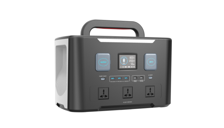

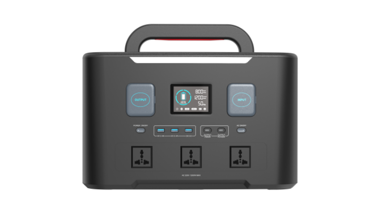

四、D1200 1200W储能逆变器电源
D1200(1200W)储能逆变器电源主体采用方体造型,顶部带有折叠握把,壳体材质采用PC+ABS阻燃材料,表面为经典黑加橙色哑面,简约大方。整体尺寸为220*245*340mm,净重约13.6Kg。
D1200采用1382Wh方壳品牌磷酸铁锂电池(LifePO4)给整机供电,相比于市面上大部分新能源产品采用的三元锂电池,安全系数更高,高温性能更好,循环寿命更长,更环保。
该型电池也搭配了专用的BMS电池双路管理系统电路,当一路电池管理系统电路失效后,另一路电池管理系统电路同样能够提供保护,防止电池短路、过充、过放、过温、过功率异常。
D1200内置1200W纯正弦波逆变板,可输出110V AC/60Hz或220V AC/50Hz交流电压,输出瞬时峰值功率可达2400W,仅AC输出口带1200W终端负载,可使用约1小时左右,其整机效率可达87%以上,同时能很好地兼容各类型的阻性、容性、感性负载设备。
D1200电路分为充电电路和放电电路两个功能。充电电路支持400W太阳能充电,大约4小时可充满电池,同时也可以使用车充充电
另一路支持800W AC双向充放电,大约1.5小时左右充满电池。放电电路包括两个5V 2.4A输出口和1个QC3.0 USB输出口,可输出5V/3A、9V/2A、12V/1.5A共18W功率;一个PD 60W单向放电USB-C口可输出5V/3A、9V/3A、12V/3A、15V/3A、20V/3A总计60W功率
一个PD 100W单向放电USB-C口可输出5V/3A、9V/3A、12V/3A、15V/3A、20V/5A总计100W功率;以及两个DC5521圆形放电口和一个点烟器口总计12V/10A(120W)的。
整个DC控制电路板转换效率可达92%以上,具有输入防反接保护、输出过流保护、输出短路保护、输出防倒灌(针对DC5521放电口和点烟器口)保护功能。
D1200内置一个3W功耗 3串两并高亮LED灯,具有高亮、低亮、SOS、爆闪四种功能,方便用户常用照明、危险指示预警操作。
D1200镶嵌了一块彩色LCD显示屏和两个操作键。LCD显示屏可显示电池电量百分比、AC和DC放电使用时间、AC和DC单独或叠加放电功率、DC充电功率、输出频率、风扇、DC、USB、USB-C、AC输出、警告显示图标,通过LCD显示屏信息可实时查看整机工作状态是否正常。
三个操作按键分别为POWER ON/OFF整机电源开关键、AC ON/OFF交流输出开关键、LIGHT开关键,确保用户能够安全便捷地使用D1200产品。
