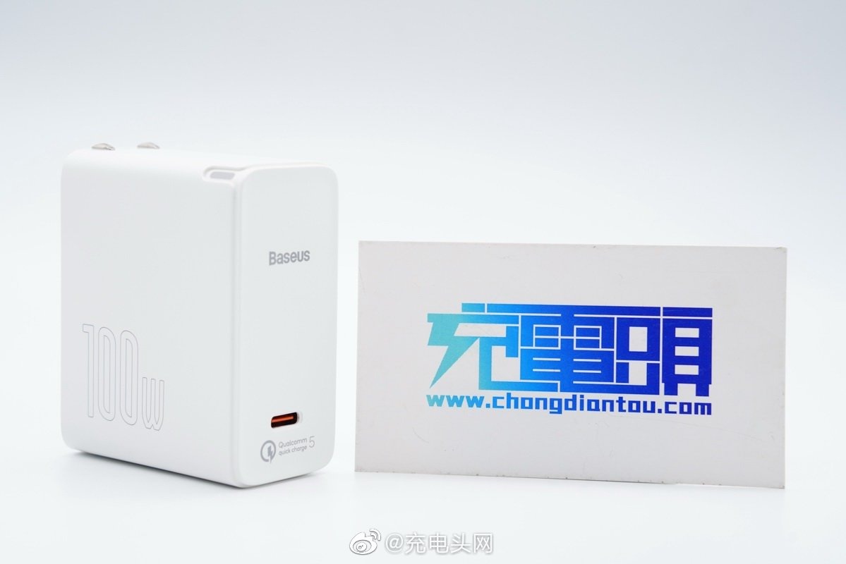

下面来简单介绍一下倍思QC5氮化镓充电器,壳体设计沿用倍思快充家族的ID外观设计,采用哑光白色表面处理,正面边缘采用双阶过渡,侧角淡蓝色LED工作指示灯同样得以保留,侧面印有100W标识,都是倍思家族经典设计,一眼就能认出是倍思出品。
输出接口放置在下侧,为单USB-C输出口配置,橘色USB-C舌片母座十分醒目,在接口下面印有“Qualcomm Quick Charge 5”标志,表示该充电器通过了高通Qualcomm Quick Charge 5(QC5)认证。

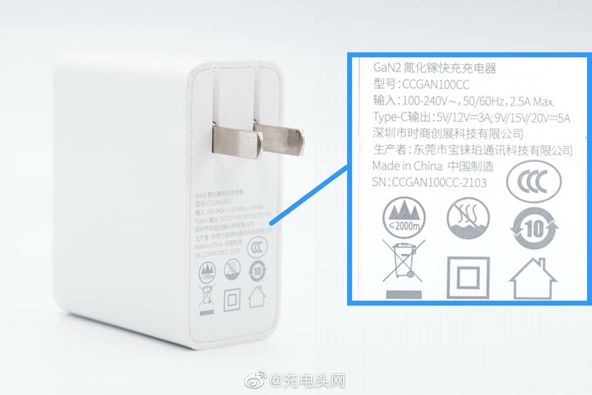

倍思QC5氮化镓充电器支持100-240V全球电网使用,并采用可折叠插脚设计,外出时可将插脚收纳进壳体,方便用户外带差旅使用,下面是产品的铭牌参数。
品名:GaN2氮化镓快充充电器
型号:CCGAN100CC
输入:100-240V~,50/60Hz,2.5A
输出:5V/12V3A,9V/15V/20V5A
深圳市时商创展科技有限公司
产品已取得3C认证。

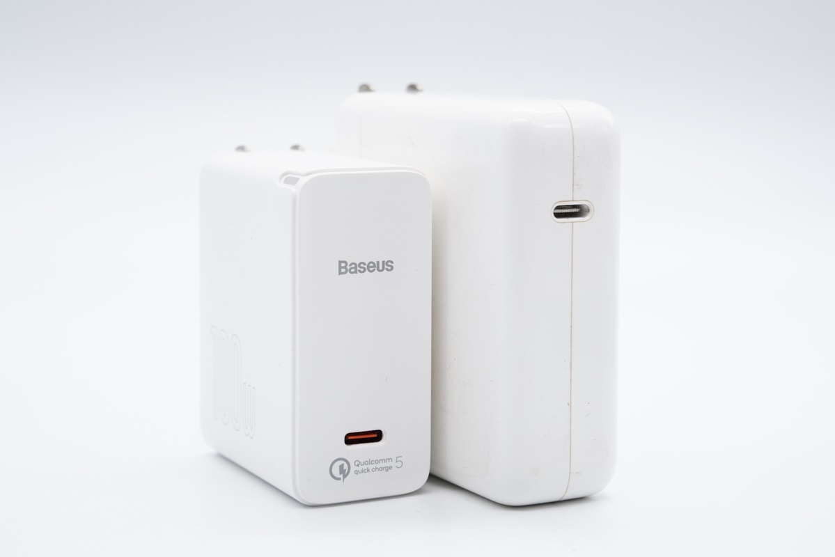

倍思QC5氮化镓充电器内部采用高频高效的氮化镓功率器件制作,三围体积相比传统充电器大幅度缩减,官方标注三围尺寸分别是67mm X 30mm X 55mm,按照100W额定输出功率计算,功率密度达到0.9W/cm³,重量仅为178g,比苹果96W充电器个头小而且重量还要轻的多。

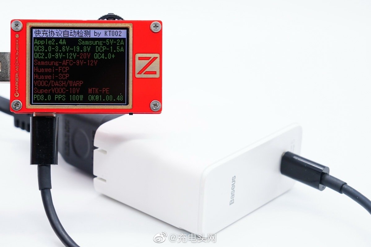

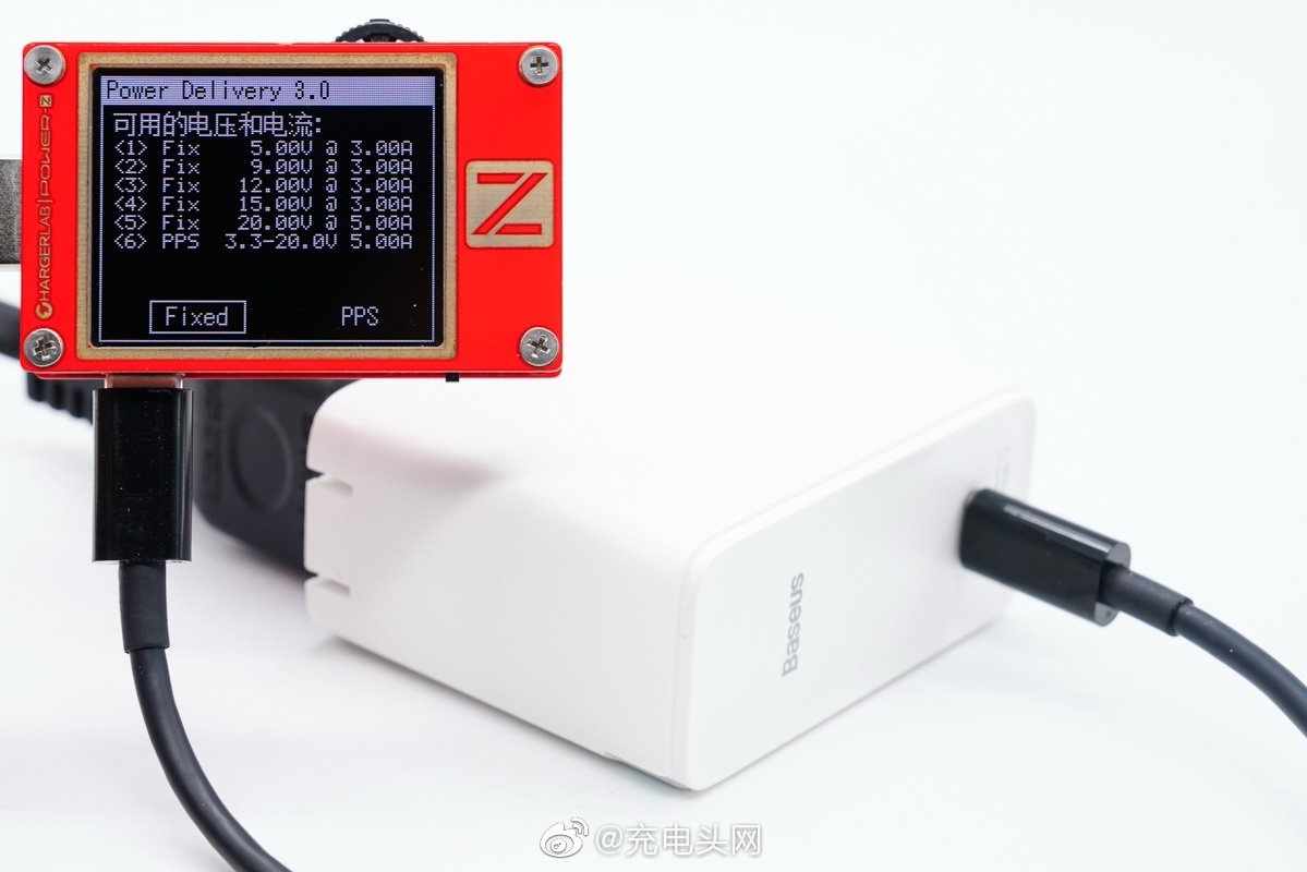

采用POWER-Z KT002 USB测试仪读取倍思QC5氮化镓充电器PDO报文,发现其兼容USB PD快速充电标准,PD版本为3.0,带有5V3A / 9V3A / 12V3A / 15V3A / 20V5A五个完整PDO电压,另外还包含3.3-20V5A一组PPS电压子集。
除QC5快充协议外,倍思QC5氮化镓充电器还带有APPLE2.4A、Samsung2A、QC3.0、QC2.0、QC4+等常见的快充协议,可以看到QC5除兼容PD快充外,还很好地向下兼容QC3.0、QC2等快充标准。
