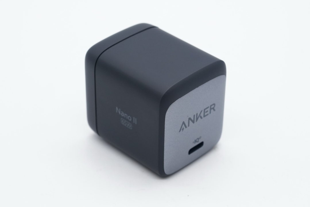

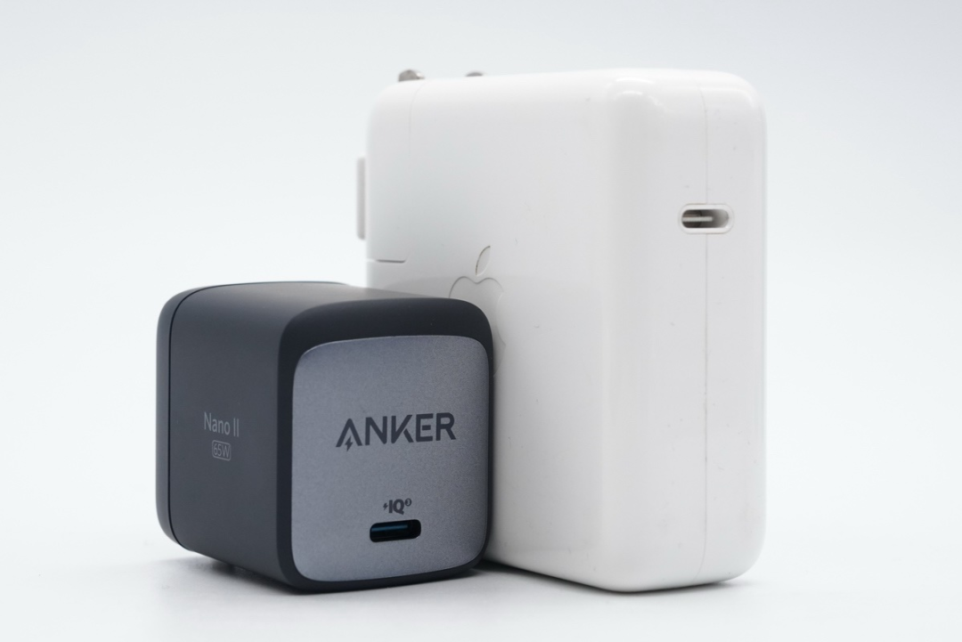

安克创新65W氮化镓超能充尺寸为42*36*44mm,全新黑色主题搭配银色面板,新款产品配色具有非常高的辨识度。侧面印有Nano II和65W,表明了这是第二代超能充,支持65W输出功率。这么小巧的体积还配备了国标折叠插脚,便于携带。
安克创新65W氮化镓超能充配备单C口输出,支持5V3A、9V3A、15V3A、20V3.25A四组固定电压档位,以及5-21V3.25A一组PPS电压档位。并且支持QC2.0、QC3.0快充,满足手机、笔记本、平板电脑快充需求。

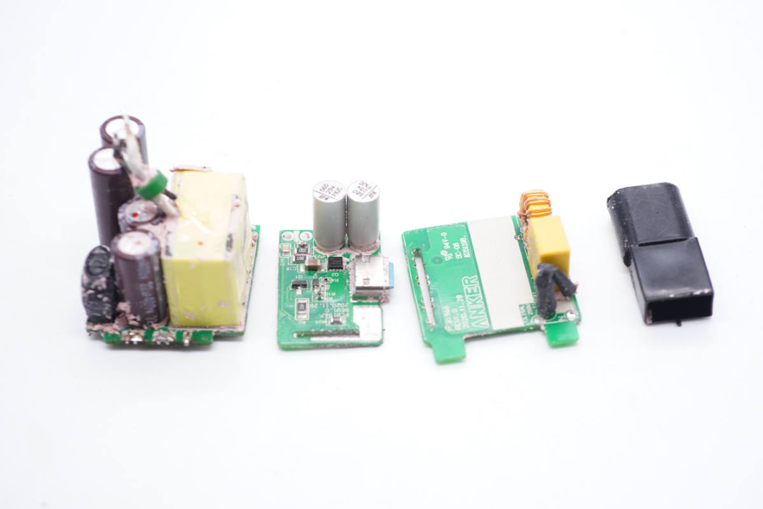

通过充电头网的拆解,安克创新氮化镓超能充采用三块PCB组合焊接的结构,空间利用率非常高,配合导热胶灌注,散热措施相当到位。我们看到,这款充电器的输入滤波电解电容和输出固态滤波电容都是上海永铭电子股份有限公司的产品。
永铭电容体积小巧,可以充分利用PCB空间,并且可根据客户需求定制,助力高功率密度氮化镓快充充电器的开发和量产。

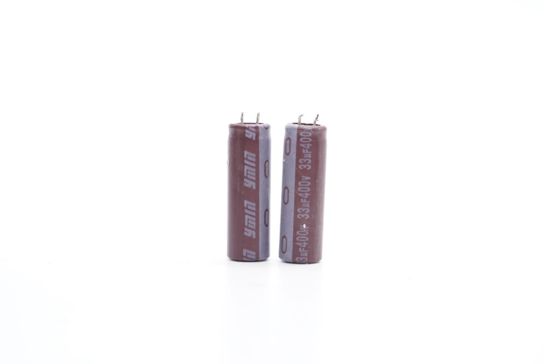

输入端四颗高压滤波电解均采用永铭KCX系列快充专用电容,两颗较长的是400V 33μF,8mm直径,24mm高度,充分利用壳体内部空间。

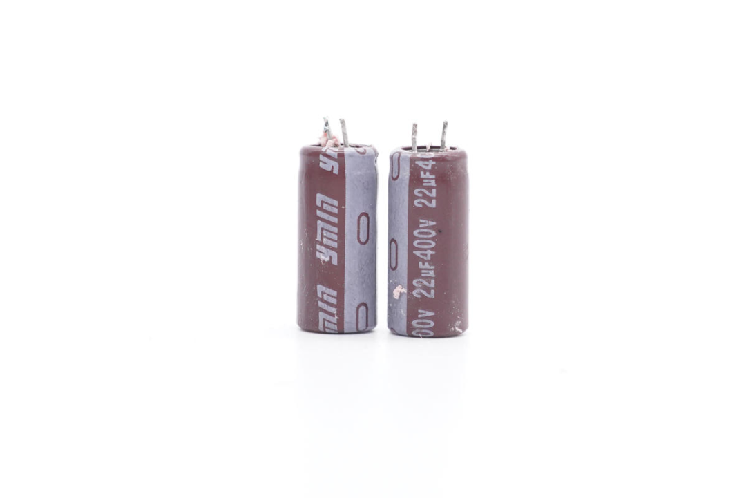

另外两颗规格为400V 22μF,8mm直径,18mm高度。KCX系列电容是永铭19年推出的快充电源专用产品,其工作温度范围在-55℃~105℃,3000小时寿命,并具备抗雷击、低漏电流(低待机功耗)、高纹波电流、高频低阻抗等性能优势。
