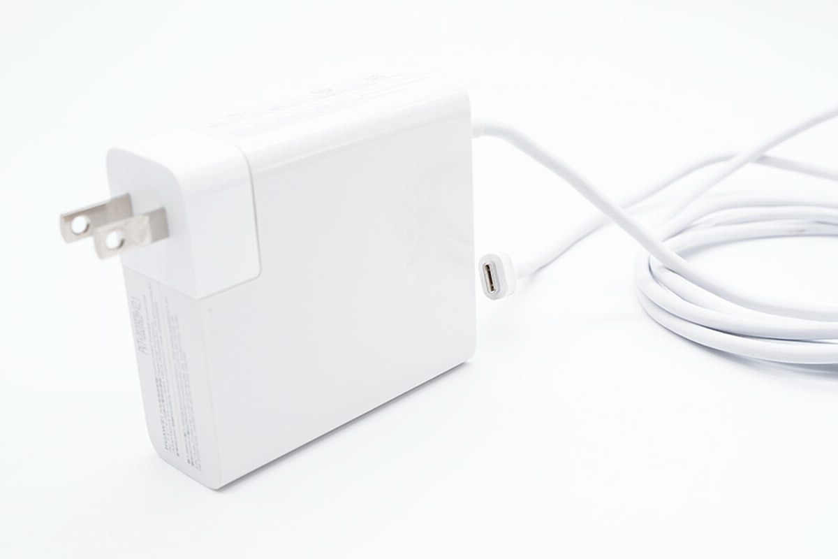

概述
华为135W充电器是华为针对笔记本与手机超级快充生态开发的大功率充电器,外形上呈现方形扁平样子,白色壳体采用亮面工艺处理,壳体左右超声波合盖,自带一体式线缆,插脚采用分体式插脚结构。
分体式插脚
华为135W充电器采用分体式插脚结构,充电器内部预留类似8字线的两针插孔(但不是8字线孔位),外面带有一个金属固定底座,推测底座带有地线引脚功能,避免笔记本壳体手麻感。分体式插脚采用两脚美规插脚设计,不可折叠固定脚,推测可以通过替换不同类型插脚兼容不同国家地区使用。

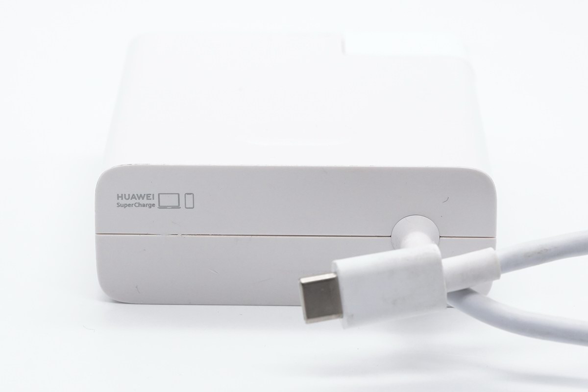

华为超级快充生态
在壳体侧面可以看到“HUAWEI SuperCharge”字眼,旁边还带有笔记本、手机的图标,表示该充电器支持笔记本超大功率充电外,还支持华为超级快充,目前华为旗舰手机超级快充共有11V6A 66W / 10V4A 40W两种。

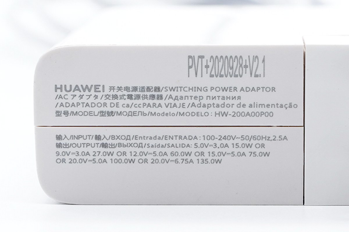

铭牌信息
最顶部带有“PVT+2020928+V2.1”字样,应该是工程机的版本号,下面是详细铭牌参数。
型号:HW-200A00P00
输入:100-240V~50/60Hz,2.5A
输出:5V3A 15W / 9V3A 27W / 12V5A 60W / 15V5A 75W / 20V5A 100W / 20V6.75A 135W

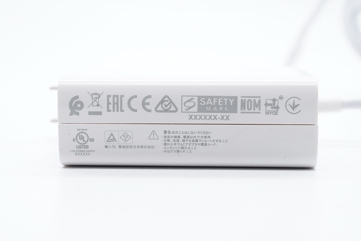

铭牌信息2
另一边印刷着充电器的相关认证,可以看到CE、UL、PSE等不同国家认证标志,充电器为海外版。

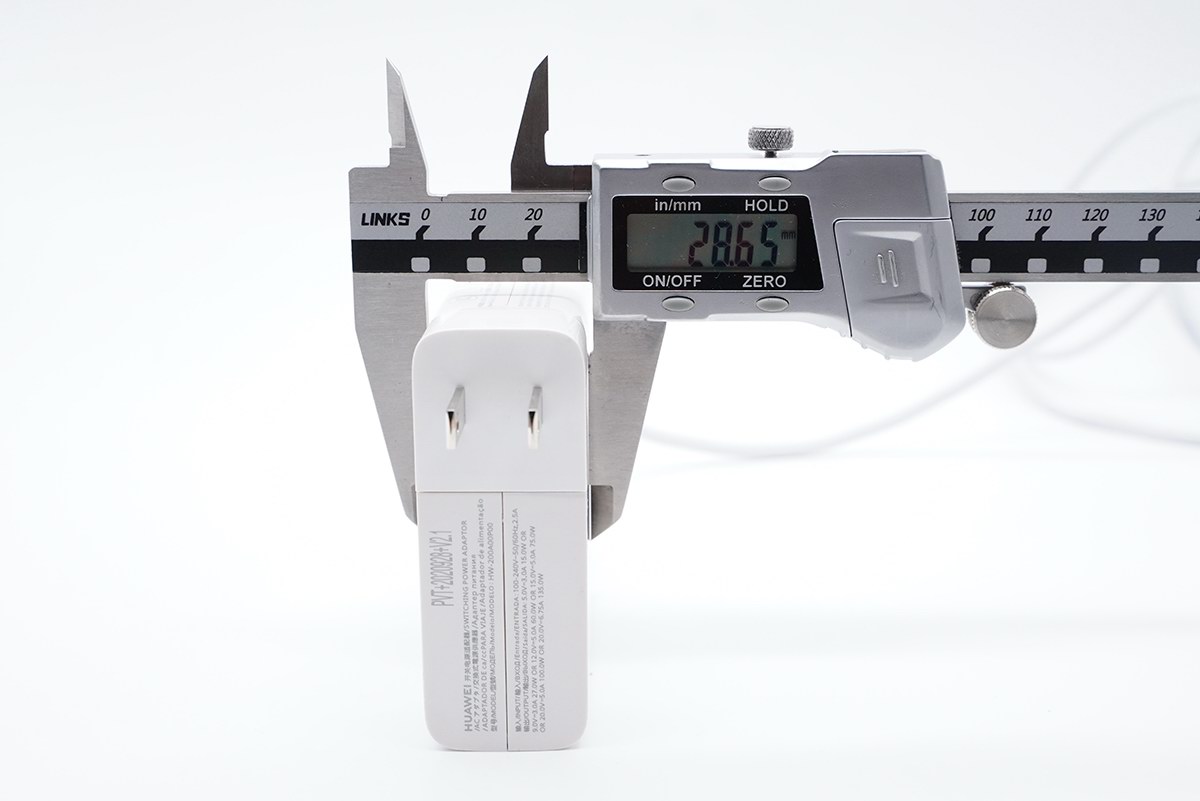

三围重量
使用千分尺测量充电器三围尺寸,厚度为28.65mm。
高度为75.07mm。
长度为80.22mm。根据三围尺寸计算得出体积约为172.533cm³,按照额定输出功率135W计算,其功率密度为0.78W/cm³,与之对比,传统大黑砖笔记本充电器功率密度一般只有0.3W/cm³,可见华为135W充电器在保证大功率输出的前提下体积进行了大幅度缩减。

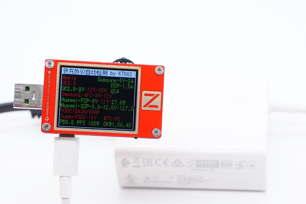

USB PD快速充电标准
使用ChargerLAB POWER-Z KT002 USB测试仪读取华为135W充电器PDO报文,从屏幕中可以看到,充电器基于PD3.0快速充电标准开发,带有5V3A / 9V3A / 12V5A / 15V5A / 20V4.7A五个固定电压PDO,另外还包含3.3-21V5A一组PPS电压子集。
常规协议支持
除支持USB PD快速充电标准外,通过快充协议轮询发现,华为135W充电器还支持DCP、QC2.0、QC4、FCP、SCP等常见的快充协议,可以适用于市面上大部分设备使用。
