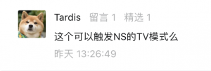

5、ANKER 30W氮化镓超能充可以出发任天堂Switch TV模式吗?
答:不行。TV模式要15V3A的PDO,至少要45W功率才可以。
