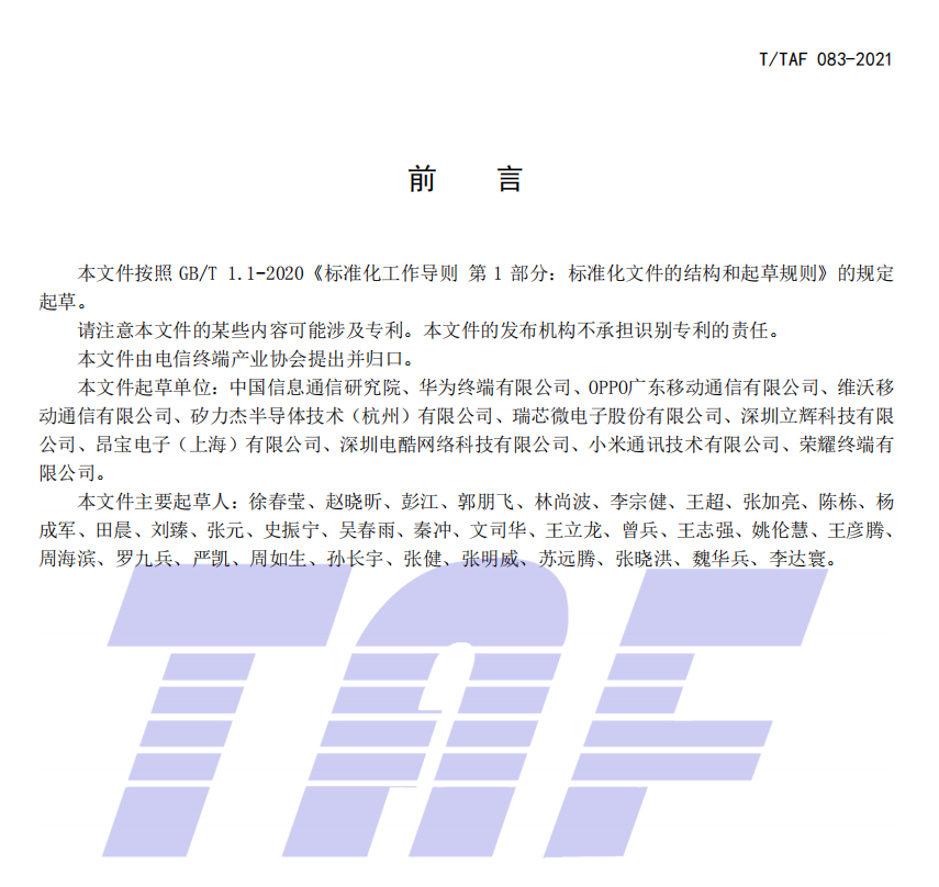

2021年5月28日,电信终端产业协会发布融合快充标准《移动终端融合快速充电技术规范》。该标准旨在解决目前市面上快充标准复杂多变、互不兼容的问题,同时也对提升用户的使用体验,节能环保起到积极的推动作用。
UFCS快充规范全称Universal Fast Charging Specification,该标准由绿色能源工作组(WG10)主导,信通院、华为、OPPO、vivo、小米牵头,并得到了荣耀、矽力杰、瑞芯微、立辉科技、昂宝电子、电酷网络等多家终端、芯片企业和产业界伙伴的大力支持。
值得一提的是,在UFCS快充标准的开发过程中,华为、OPPO、vivo、小米等头部厂商打破了固有技术标准,为制定面向移动终端快速充电的统一技术标准做出了巨大贡献。同时得益于这些头部厂商的共同努力,UFCS快充标准能够适应快充生态长期发展的需求。

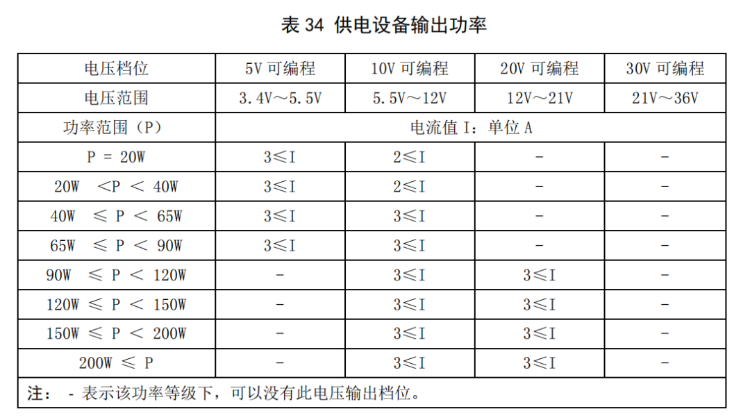

根据UFCS快充规范内容显示,该标准采用连续调节模式,输出电压分为5V、10V、20V、30V四个可编程的档位(类似USB PD3.0 PPS调压),其中5V档位的可编程电压范围是3.4V-5.5V、10V档位的可编程电压范围是5.5V-12V、20V档位的可编程电压范围是12V-21V、30V电压的可编程电压范围是21V-36V。

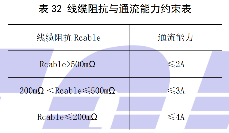

除了对供电设备的输出功率进行了明确规定之外,UFCS快充标准还规定由供电设备和充电设备共同完成线缆电子标签信息的获取,并强制充电设备增加线缆阻抗检测功能。
当电流>6.5A时,需要增加UFCS线缆电子标签;当4A<通路电流≤6.5A时,建议增加UFCS线缆电子标签,也可支持其他线缆识别方案;当线缆通流≤4A时,不需要识别线缆,采用根据线缆阻抗来匹配线缆通流能力。
