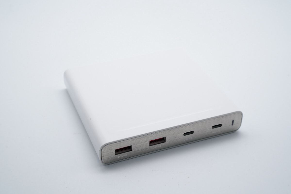

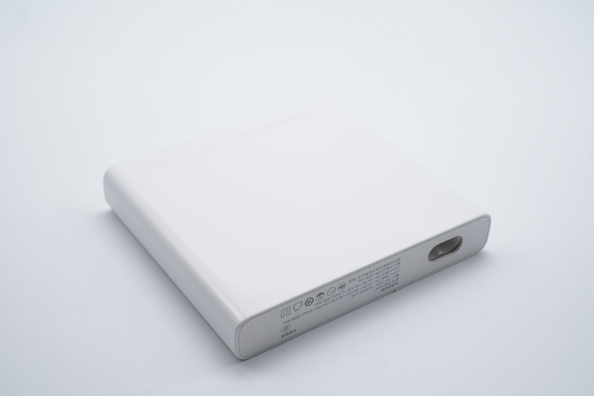

瑞嘉达100W桌面快充充电器外形扁平,方便放置在显示器下面、电视机下面,更接近用户直观地对设备进行充电操作。白色亮面外壳便于清洁,所有输出口一字型排开,2A2C配置100W最大输出功率,同时满足了大功率与多设备使用需求。
输入接口
瑞嘉达100W桌面快充充电器三围尺寸分别是 114.14mm X 100.72mm X 19.58mm,重量239g,输入接口采用分体式设计,接口类型为最常见的8字通用接口,使用8字线连接至墙壁插座进行取电。

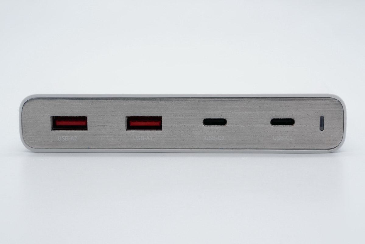

输出接口面板采用了拉丝工艺,最右边带有一个蓝色工作指示灯。接口配置方面,瑞嘉达100W桌面快充充电器共有四个输出口,分别是两个橘色USB-A多协议快充输出口,支持5V3A / 9V3A / 12V2.5A三个固定电压输出,最大输出功率30W;两个USB-C PD快充输出口,支持5V3A / 9V3A / 12V3A / 15V3A / 20V5A五个固定电压输出,带有功率盲插功能,任意插入其中一个USB-C均可获得最大100W输出功率,用户无需记忆接口参数,使用更加方便。

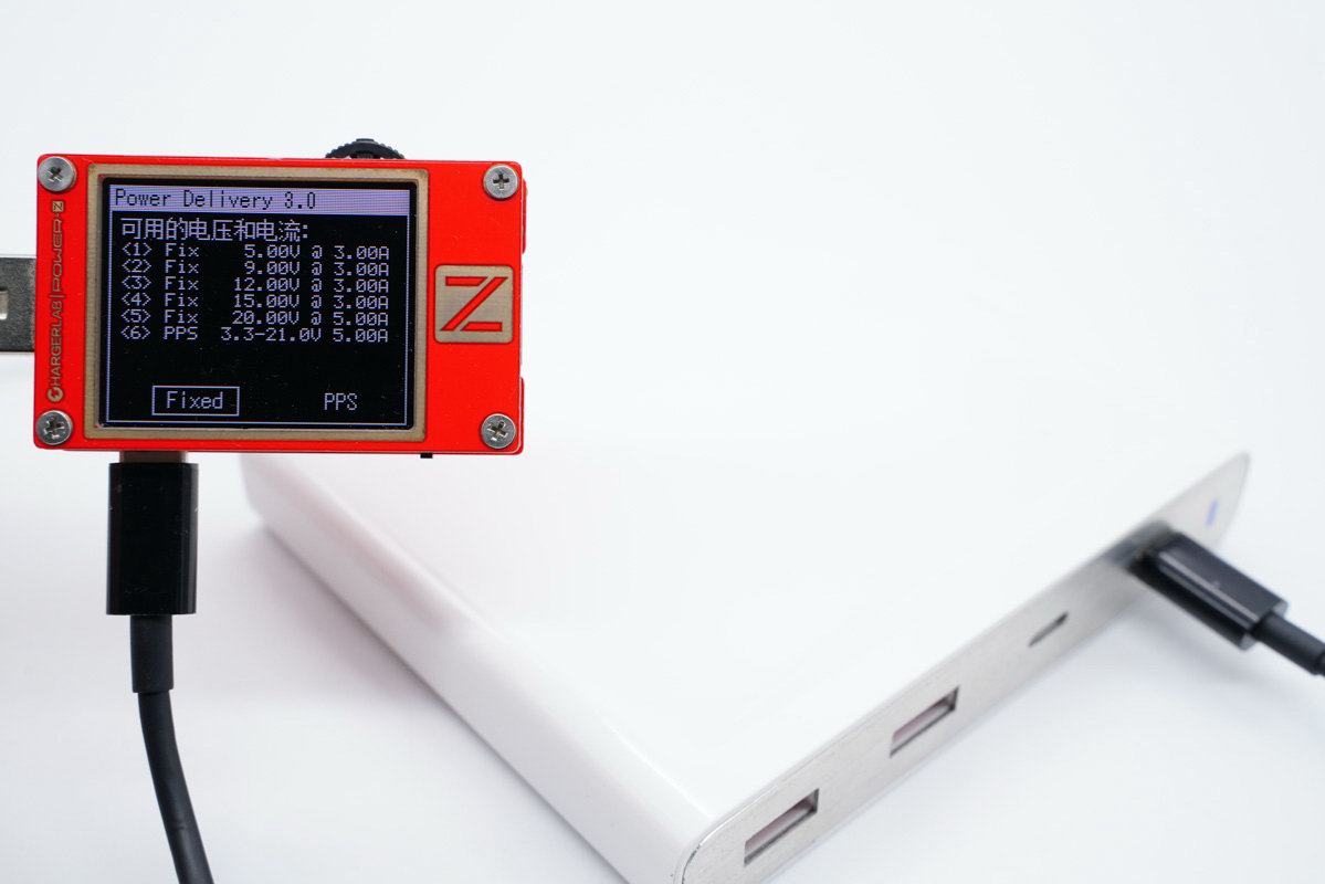

USB-C1、USB-C2支持功率盲插功能,使用POWER-Z KT002 USB测试仪读取USB-C1 PDO报文,基于PD3.0快充标准开发,支持5V3A / 9V3A / 12V3A / 15V3A / 20V5A五个固定电压输出,另外还带有3.3-21V5A一组PPS电压子集。

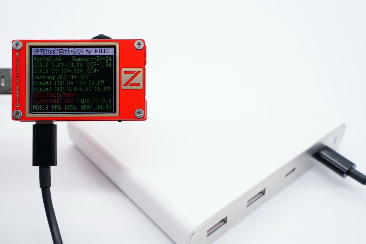

除USB PD快速充电标准外,所有接口均带有多种常见快充协议,包括Samsung5V2A、APPLE2.4A、QC3.0、QC2.0、QC4+、AFC、FCP、SCP、PE等,适用于市面上不同新旧设备使用。

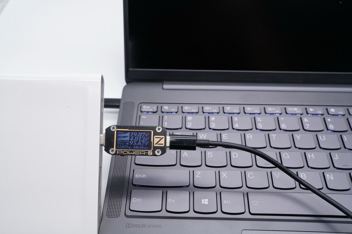

市面上主流笔记本都支持USB PD快充,大部分充电功率在65W左右,性能本功率可达100W,瑞嘉达100W桌面快充充电器强大的输出能力,让高性能PD笔记本可以跑满充电极限,实测对笔记本充电功率高达95.67W,接近跑满上限。
