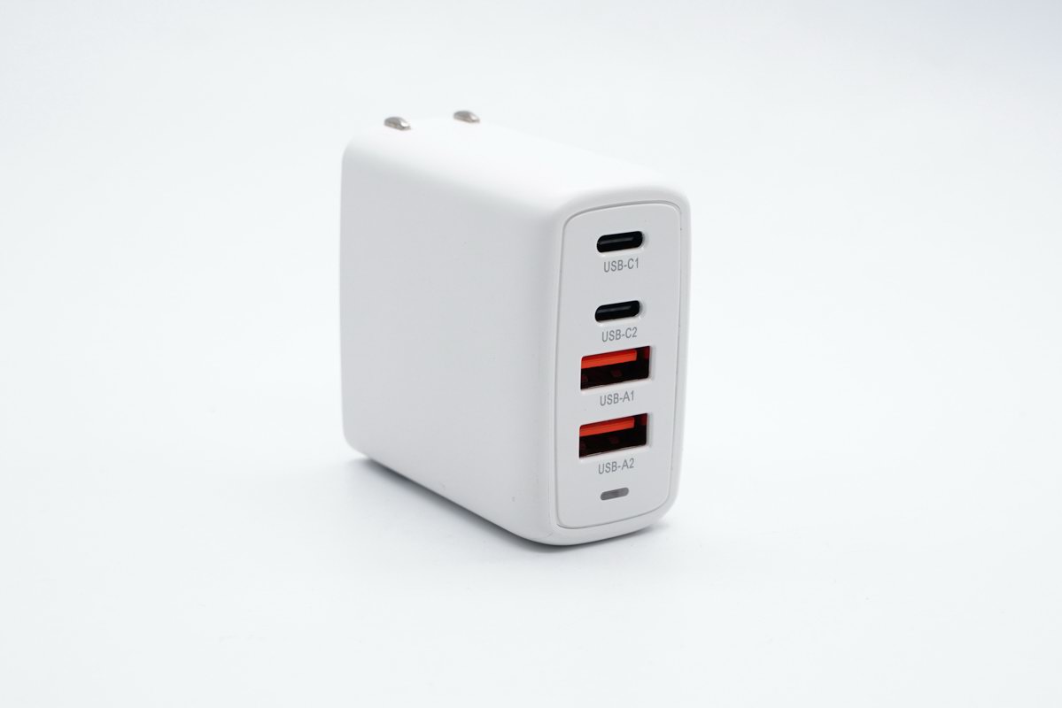

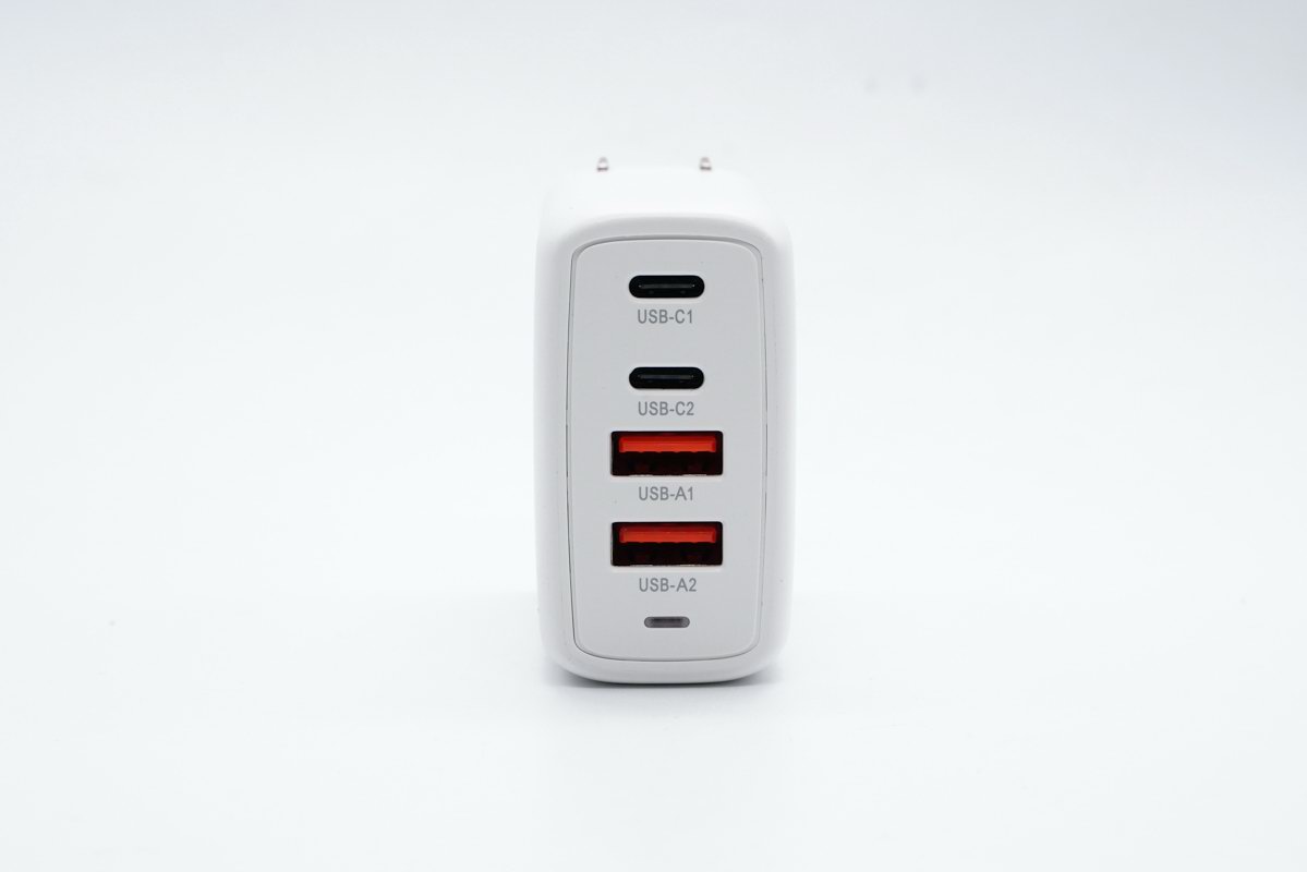

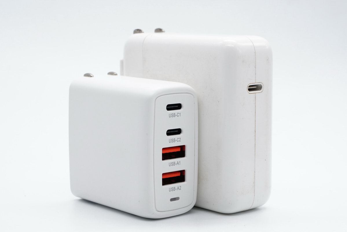

瑞嘉达65W 2C2A氮化镓充电器采用白色阻燃壳体制作,表面哑光处理,最下端带有工作指示灯,最大输出功率65W。接口配置共有四个输出口,分别是两个USB-A输出口、两个USB-C输出口,支持四款设备同时充电。
接口配置
四个接口全部都可以快充输出,两个USB-C支持功率盲插功能,任意插入其中一个USB-C接口均可获得最大65W最大输出,用户无需记忆接口参数方便使用;两个USB-A支持多协议快充输出,单个最大输出功率30W。

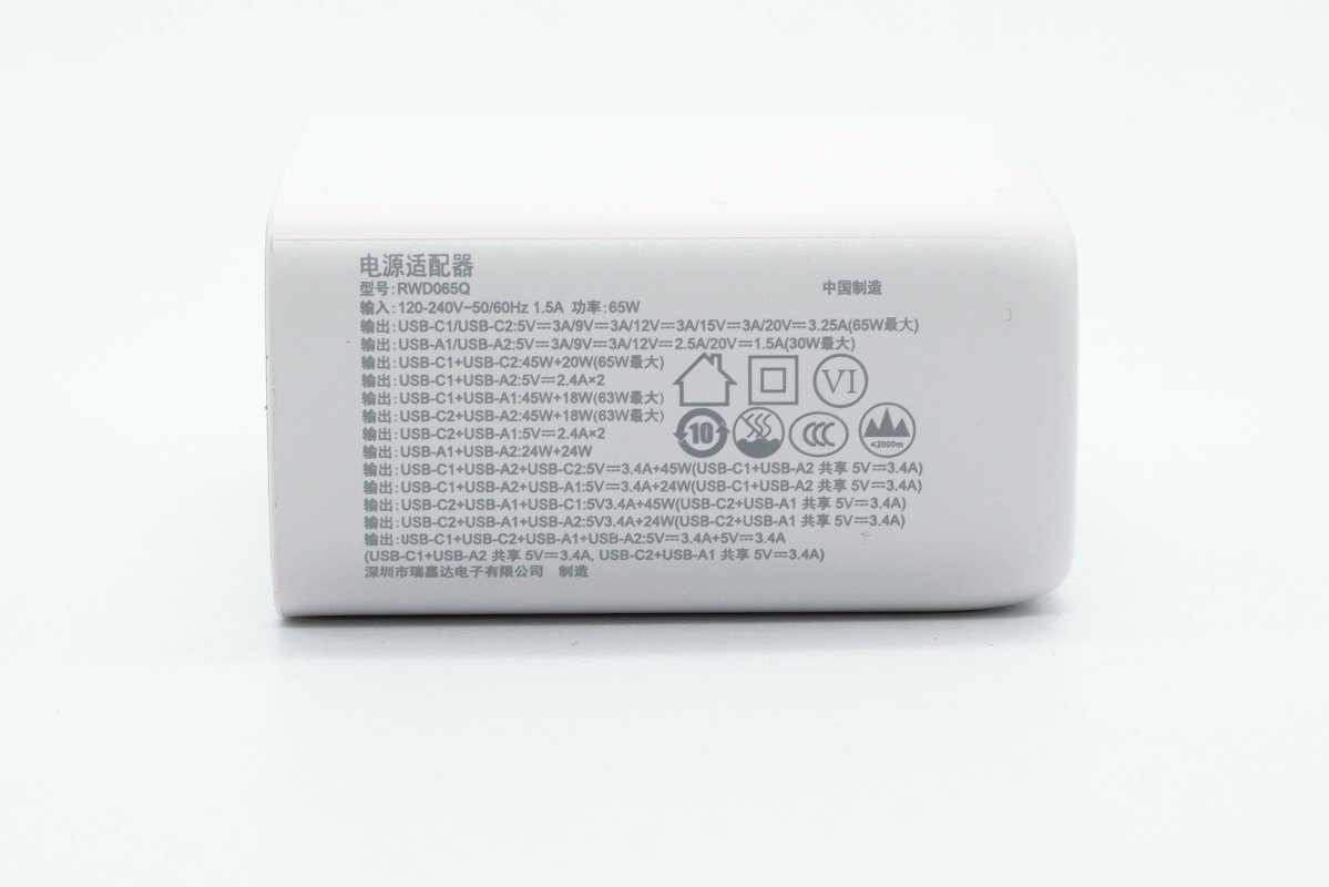

铭牌参数方面,瑞嘉达把所有输出搭配都清晰标注在铭牌上。
型号:RWD065Q
输入:120-240V~50/60Hz 1.5A 功率:65W
输出:USB-C1/USB-C2:5V3A/9V3A/12V3A/15V3A/20V3.25A(65W最大)
输出:USB-A1/USB-A2:5V3A/9V3A/12V2.5A/20V1.5A(30W最大)
输出:USB-C1+USB-C2:45W+20W(65W最大)
输出:USB-C1+USB-A2:5V2.4A x2
输出:USB-C1+USB-A1:45W+18W(63W最大)
输出:USB-C2+USB-A2:45W+18W(63W最大)
输出:USB-C2+USB-A1:5V2.4A x2
输出:USB-A1+USB-A2:24W+24W
输出:USB-C1+USB-A2+USB-C2:5V3.4A+45W(USB-C1+USB-A2共享5V3.4A)
输出:USB-C1+USB-A2+USB-A1:5V3.4A+24W(USB-C1+USB-A2共享5V3.4A)
输出:USB-C2+USB-A1+USB-C1:5V3.4A+45W(USB-C2+USB-A1共享5V3.4A)
输出:USB-C2+USB-A1+USB-A2:5V3.4A+24W(USB-C2+USB-A1共享5V3.4A)
输出:USB-C1+USB-C2+USB-A1+USB-A2:5V3.4A+5V3.4A

得益于第三代半导体材料氮化镓功率器件高频高效的优势,瑞嘉达65W 2C2A氮化镓充电器比苹果61W单口充电器还要小巧,三围尺寸仅为29.73mm X 55.23mm X 54.96mm,重量125g,按照65W额定输出功率计算,功率密度达到0.72W/cm³,比苹果61W小一圈并拥有更多的输出接口。

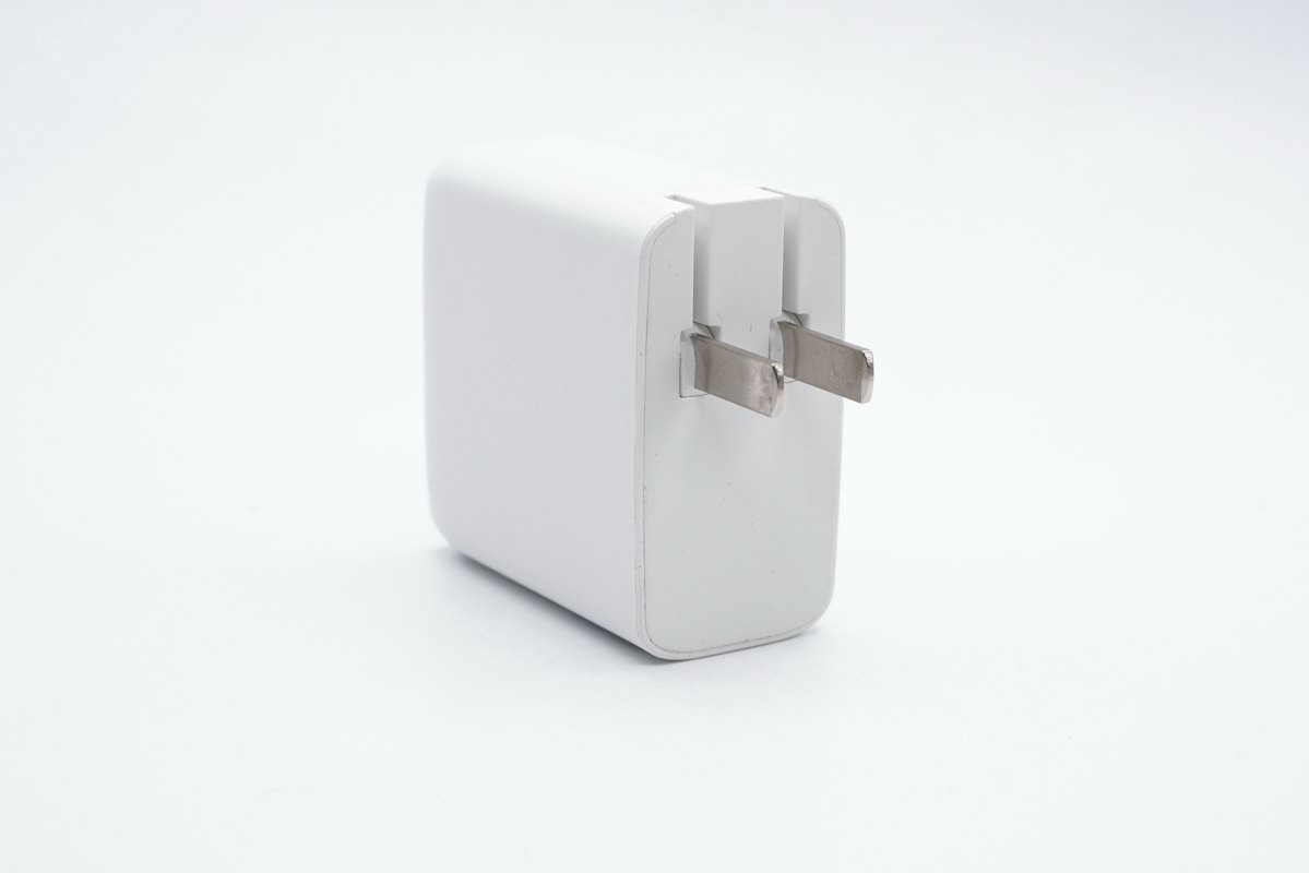

折叠插脚
插脚接口方面,瑞嘉达采用了可折叠插脚设计,用户外出时可将插脚收纳进壳体内,避免与行李物品产生剐蹭,方便差旅出行使用。

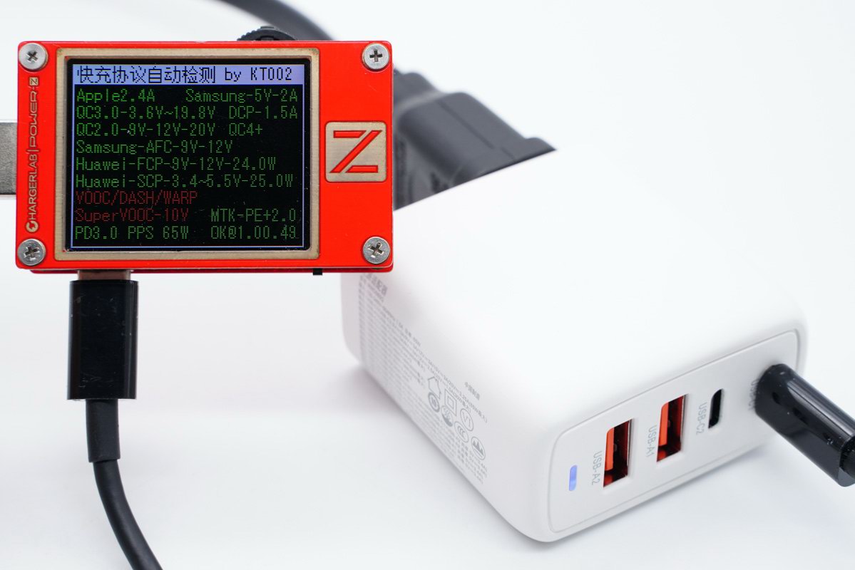

使用POWER-Z KT002 USB测试仪读取PDO报文,USB-C1、USB-C2报文完全相同,均带有5V3A / 9V3A / 12V3A / 15V3A / 20V3.25A五个完整PDO电压,另外还包含3.3-11V5A一组PPS电压子集。
快充协议
除USB PD快速充电标准外,所有接口均支持APPLE2.4A、Samsung5V2A、QC3.0、QC2.0、AFC、FCP、SCP、PE等市面上常见的快充协议,适用于新旧设备使用。

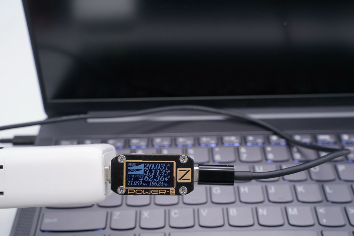

市面上主流笔记本都支持USB PD快充,大部分充电功率在65W左右,实测瑞嘉达65W 2C2A氮化镓充电器对笔记本充电,功率高达20.03V 3.11A 62.36W,可以让PD笔记本跑满上限。
