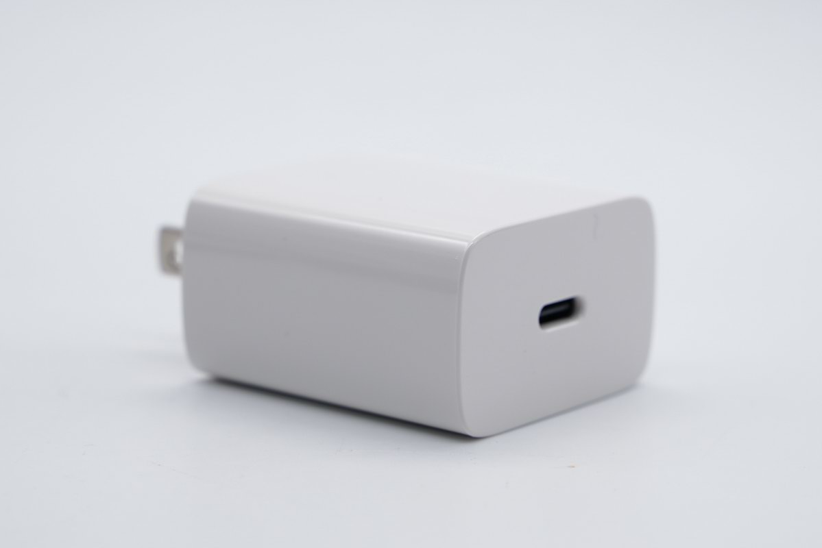

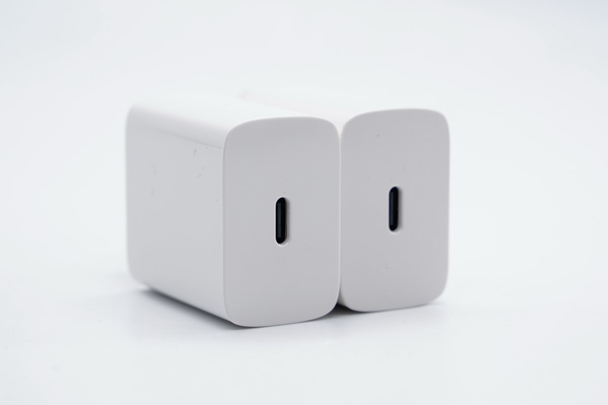

鹏元晟20W快充充电器采用光滑亮面的表面工艺,中性的外观适合客户OEM,底盖超声波装配,单USB输出口配置。产品三围:37.82mm X 23.92mm X 41.87mm,重量40.1g,体积与苹果原厂20W充电器接近。

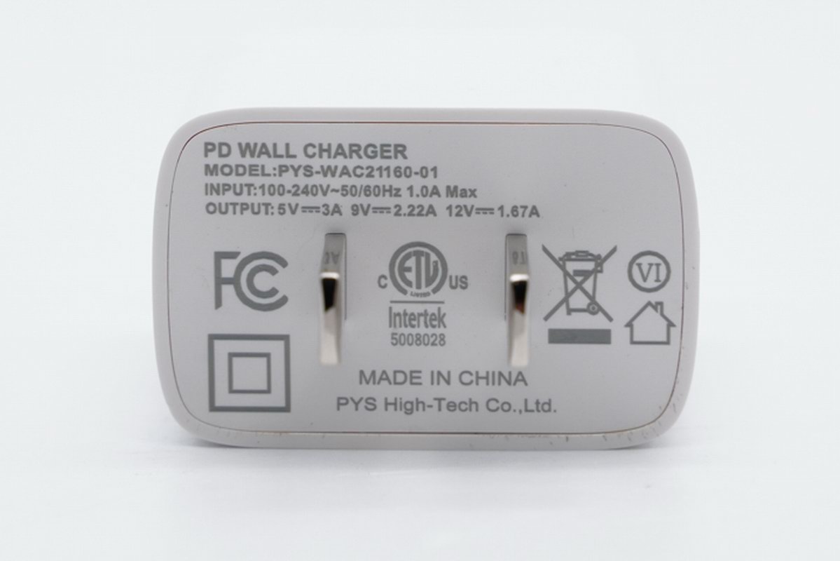

铭牌参数方面,产品型号:PYS-WAC21160-01,输入电压:100-240V~50/60Hz 1.0A Max,输出电压:5V3A / 9V2.22A / 12V1.67A,产品通过了ETL、FCC等认证,并通过六级能源认证。

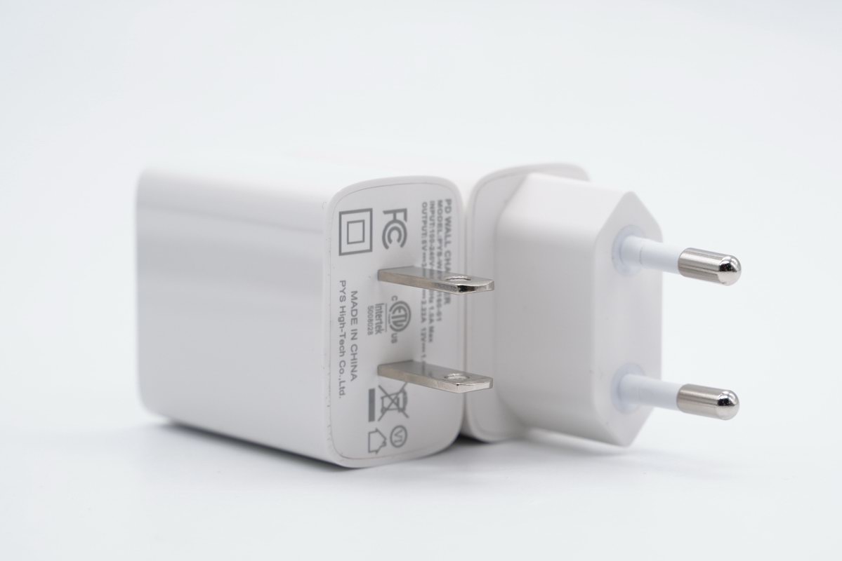

插脚方面,鹏元晟20W快充充电器采用固定插脚设计,共有美规两脚插脚、欧规两脚插脚可选,并支持100-240V ~50/60Hz全球电网输入,适用于不同地区客户选购。

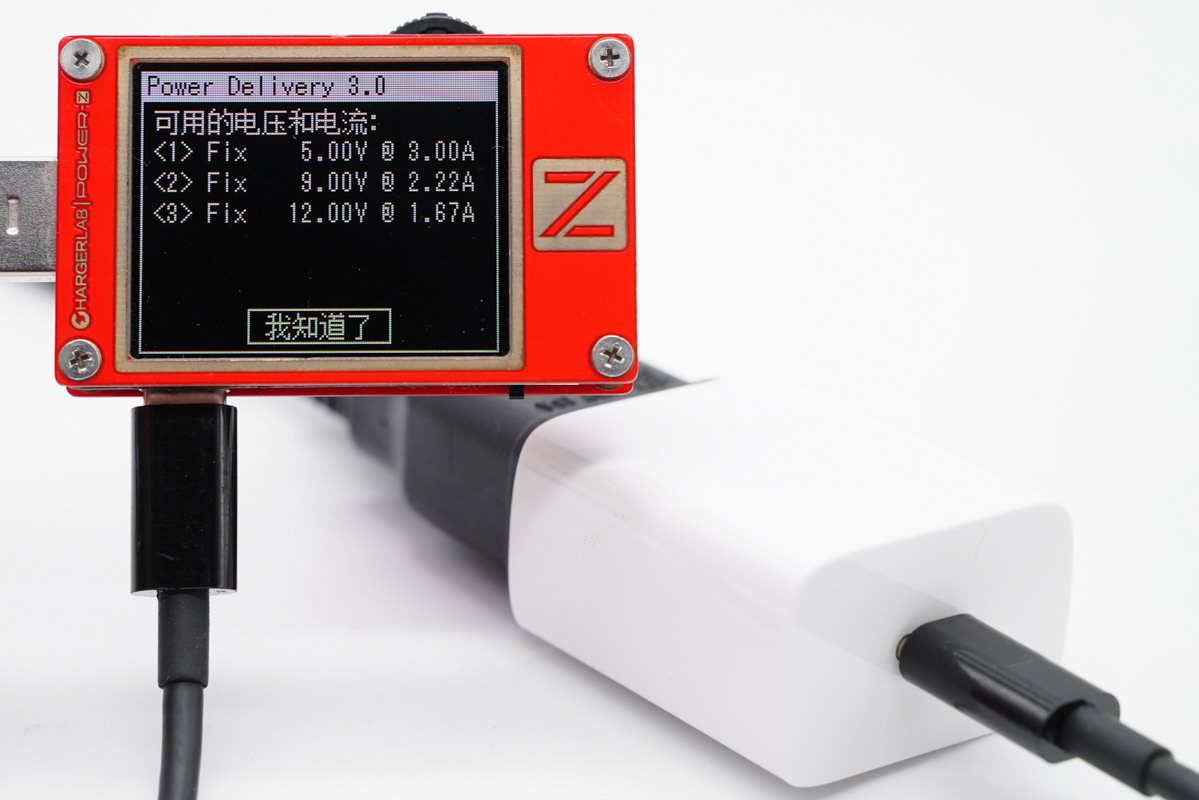

使用ChargerLAB KT002 USB测试仪读取PDO报文,鹏元晟20W快充充电器基于PD3.0快充标准开发,带有5V3A / 9V2.22A / 12V1.67A三个固定电压输出档。

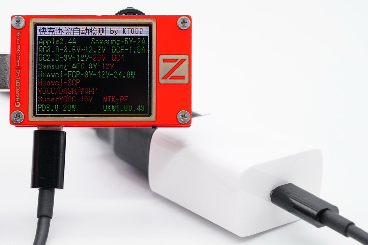

除USB PD快速充电标准外,通过快充协议轮询发现,鹏元晟20W快充充电器还支持APPLE2.4A、Samsung5V2A、QC3.0、QC2.0、DCP、AFC、FCP等常见的快充协议,适用于市面上新旧设备使用。
