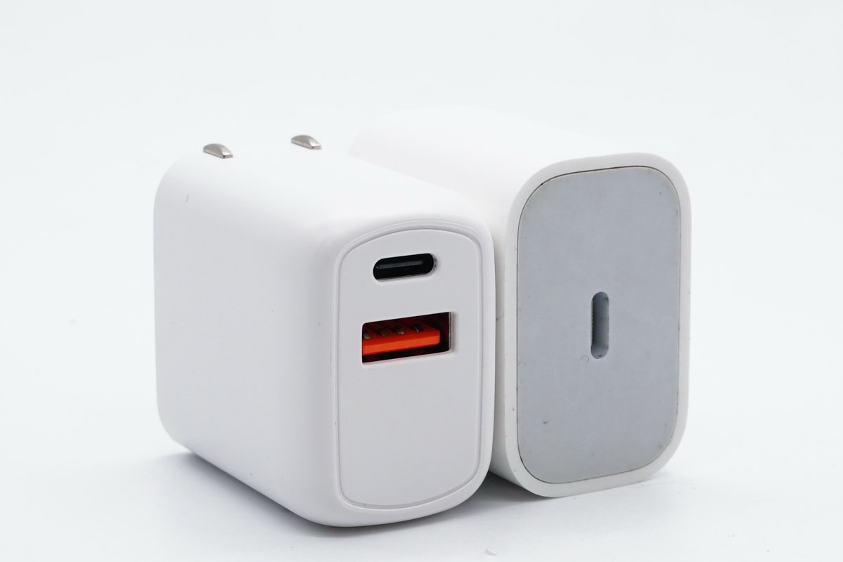

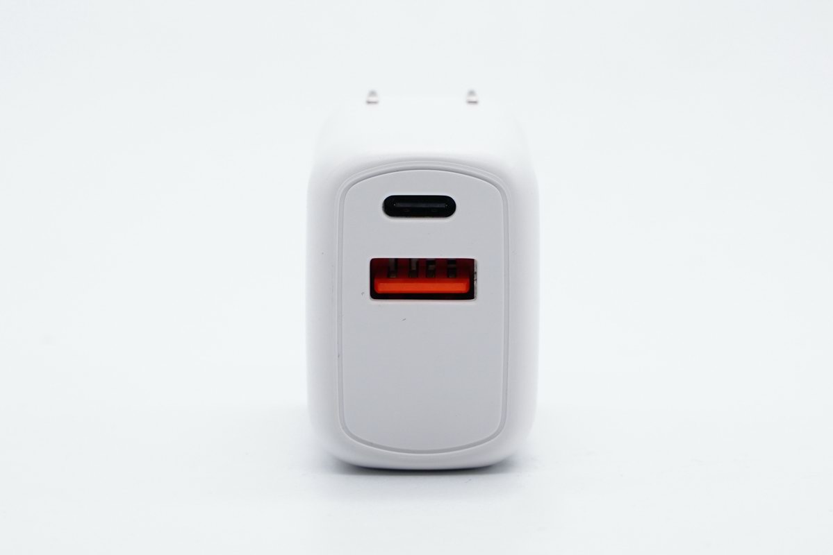

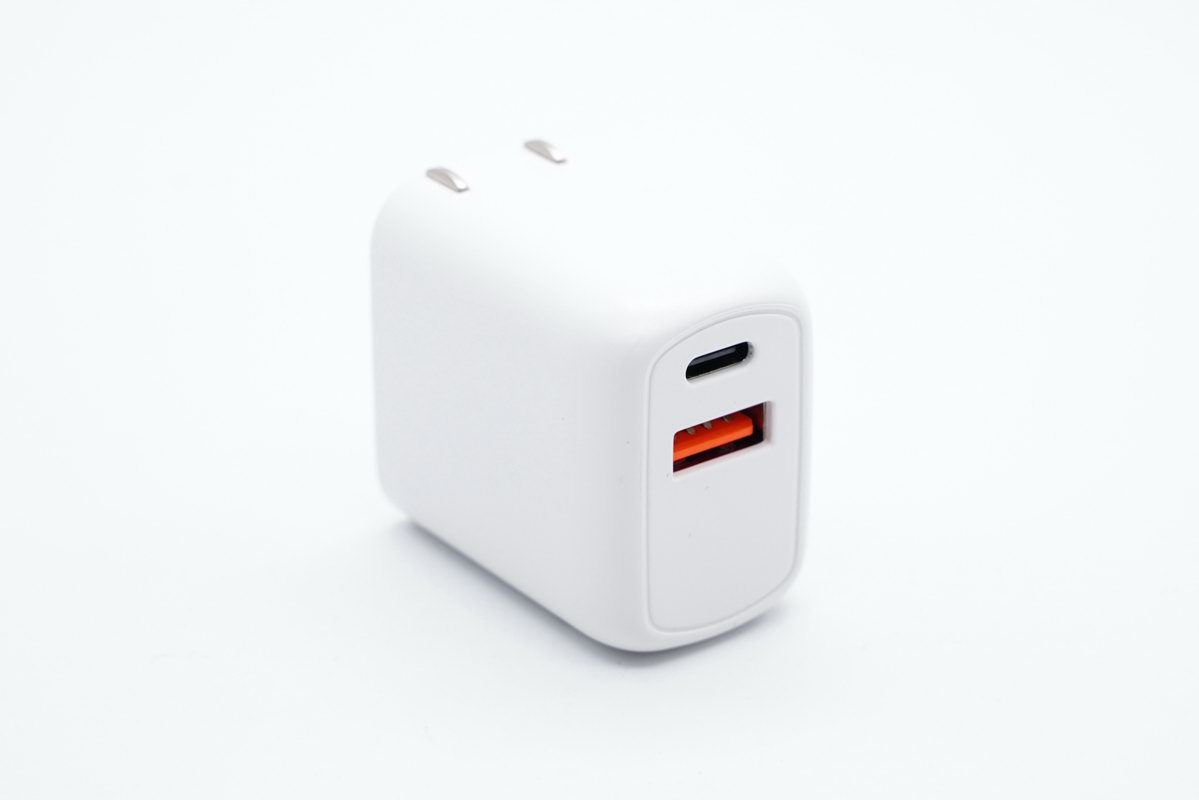

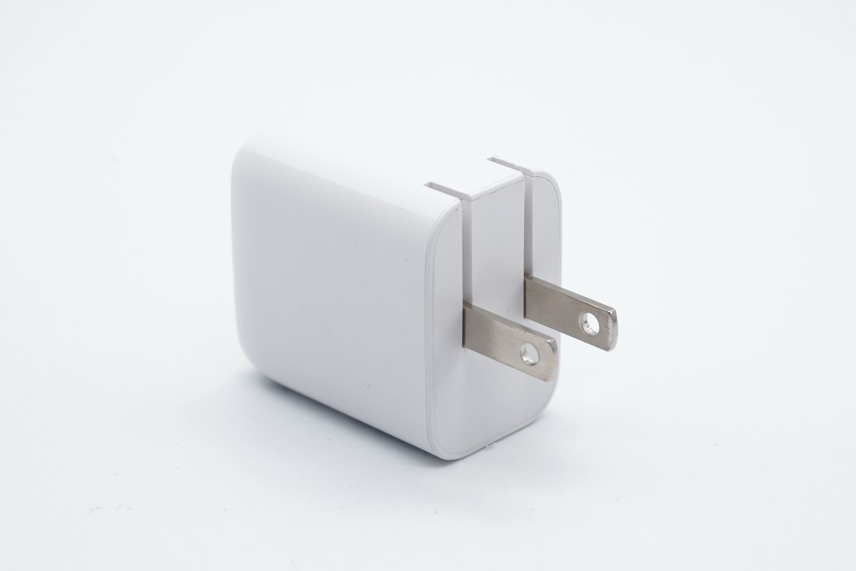

瑞嘉达20W 1A1C快充充电器白色珠光面壳体手感温润,集迷你快充与多设备兼容于一身,配备了两个输出口,1A1C万金油配置适用于新老设备使用。
瑞嘉达20W 1A1C快充充电器两个输出口单独使用时均支持20W快充输出,USB-C支持PD快充,USB-A支持多协议快充,并且可以双口同时输出,为两台设备同时充电。
折叠插脚方面,瑞嘉达20W 1A1C快充充电器采用美规两脚可折叠插脚设计,外带时可收纳至壳体内,避免插脚刮伤其他行李物品。

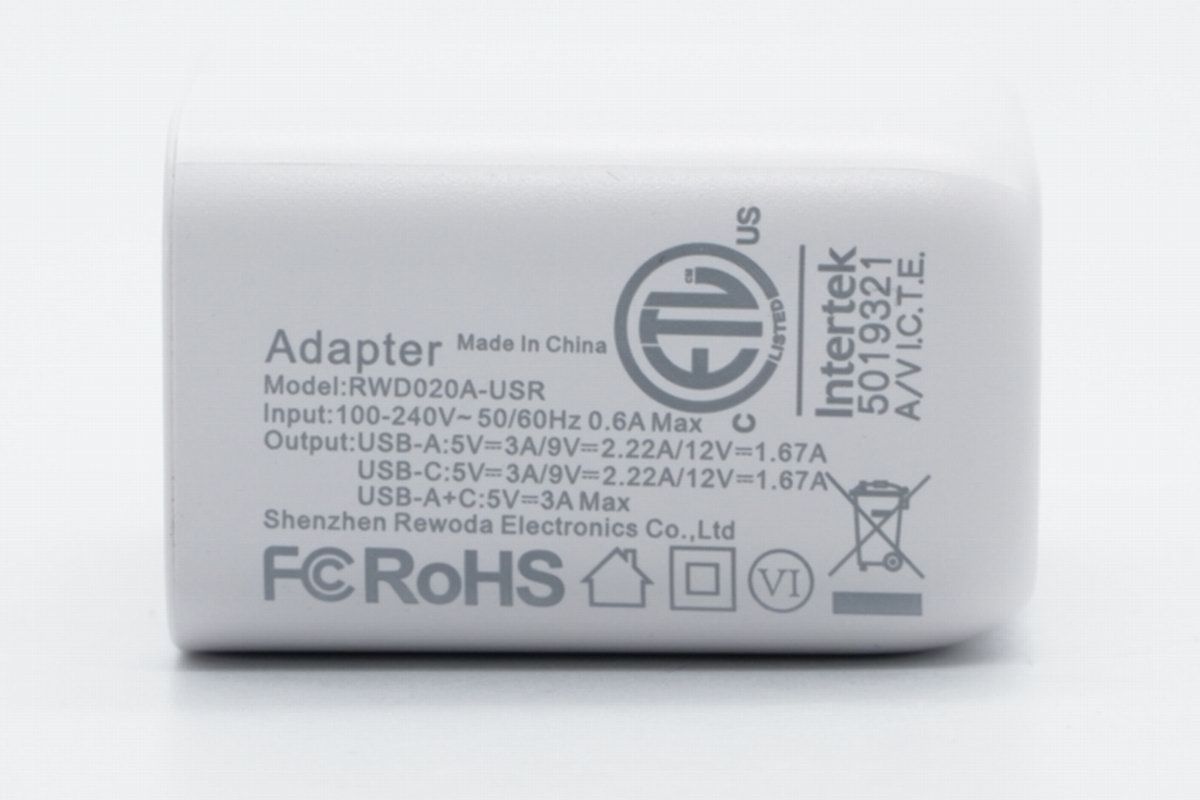

铭牌参数方面。
型号:RWD020A-USR
输入:100-240V~50/60Hz 0.6A Max
输出:
USB-A:5V3A / 9V2.22A / 12V1.67A
USB-C:5V3A / 9V2.22A / 12V1.67A
USB-A + USB-C:5V3A
瑞嘉达20W 1A1C快充充电器与苹果20W单口充电器放在一起体积接近,三围尺寸分别是27.78mm X 39.85mm X 43.02mm,重量50g,相比起苹果充电器,瑞嘉达20W 1A1C快充充电器额外提供了另一种接口,并支持双设备同时充电,适用范围更广泛。

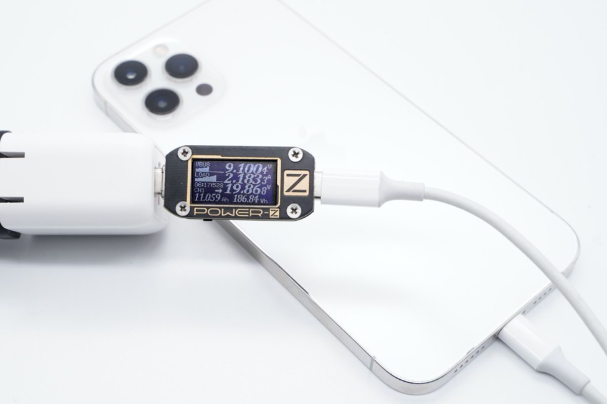

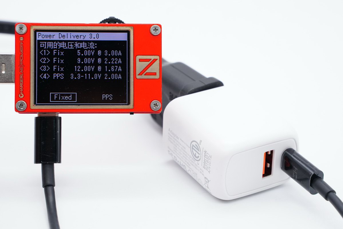

使用POWER-Z KT002 USB测试仪读取USB-C接口PDO报文,充电器基于PD3.0快速充电标准开发,带有5V3A / 9V2.22A / 12V1.67A三个固定电压输出档,另外还包含3.3-11V2A一组PPS电压子集。

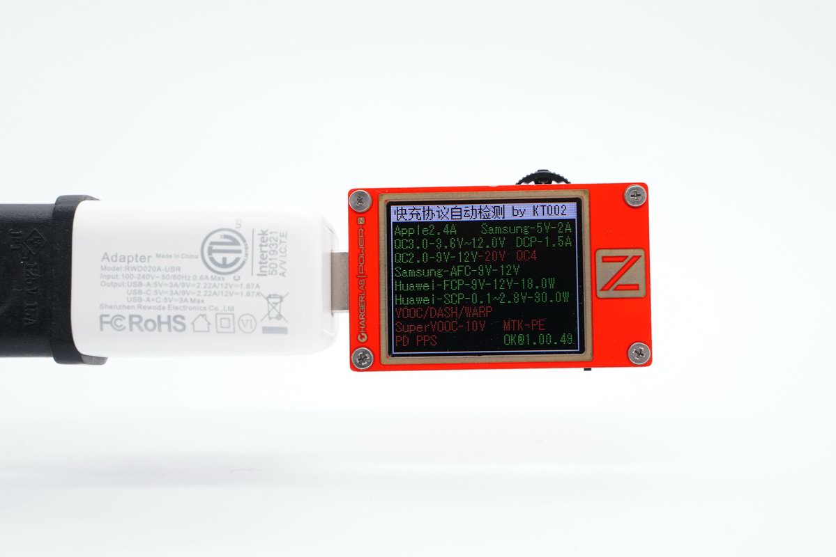

除USB PD快速充电标准外,两个接口均带有多种常见的快充协议,通过快充协议轮询发现,包含了APPLE2.4A、QC3.0、QC2.0、DCP、AFC、FCP、SCP等快充协议,适用于新老产品使用。
实测瑞嘉达20W 1A1C快充充电器对iPhone 12 Pro Max充电,插入瞬间就握手了20W PD快充,功率达到9.1V 2.18A 19.86W,符合苹果30分钟充满50%的性能要求。
