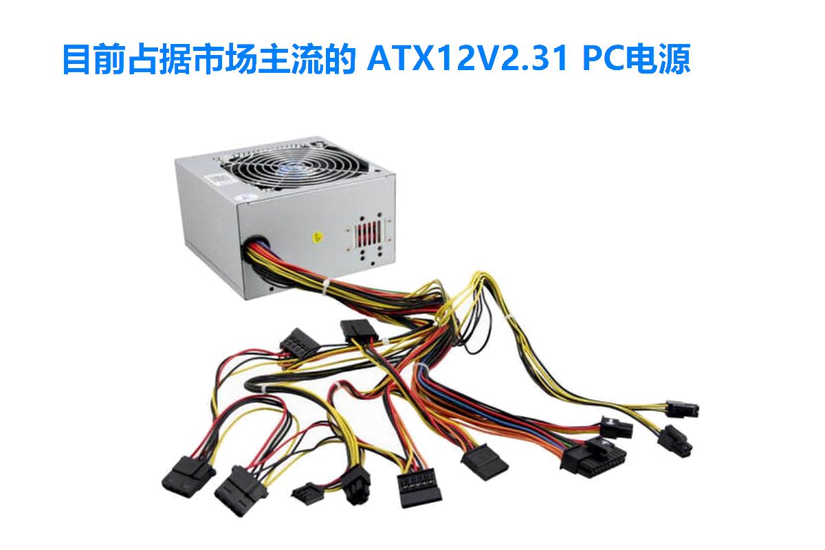

随着CPU功率增加,ATX规范迎来首次大换代,新增了单独的12V 4pin CPU供电接口,为CPU提供强大的供电支持,版本号命名方式作出调整,改成ATX12V1.0,并在ATX12V1.3版本中加入了S-ATA外设接口。之后PCI-E接口显卡开始普及,12V开始新增为多路供电,ATX电源标准也随之调整升级至ATX12V2.0,20pin接口升级至24pin。最近几年,为灵活应对不同功率CPU与显卡的搭配使用,供电标准又回归单路12V大功率输出,通过多个版本迭代至ATX2.31,沿用至今。

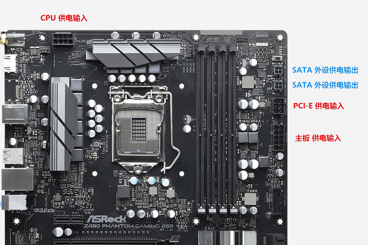

目前华擎已推出了首款基于ATX12VO电源规范设计的主板:Z490 Phantom Gaming 4SR,从主板供电接口可以看到,原来24pin接口不见了,取而代之的是10pin新型输入接口,另外还可以看到两个小4pin接口用于SATA外设供电输出。ATX12VO取消了其他电压后,外设的供电交给主板来负责,主板加入降压电路为其他外设提供5V支持。

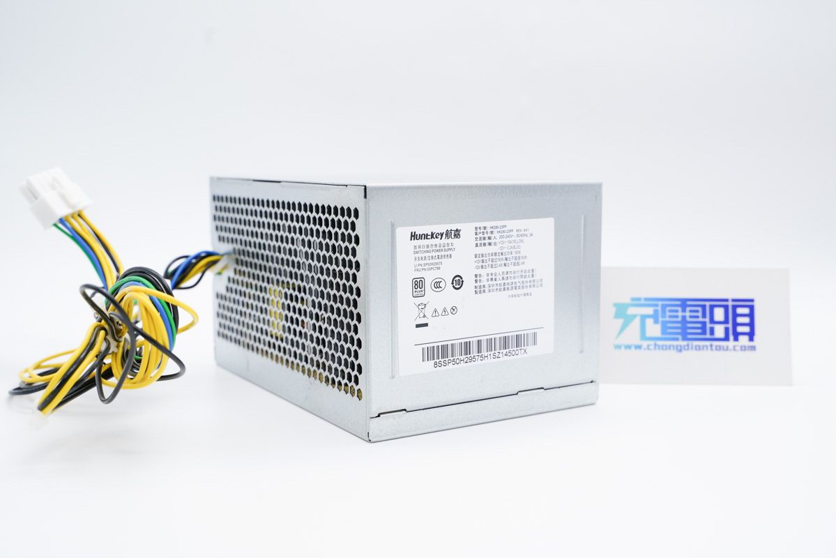

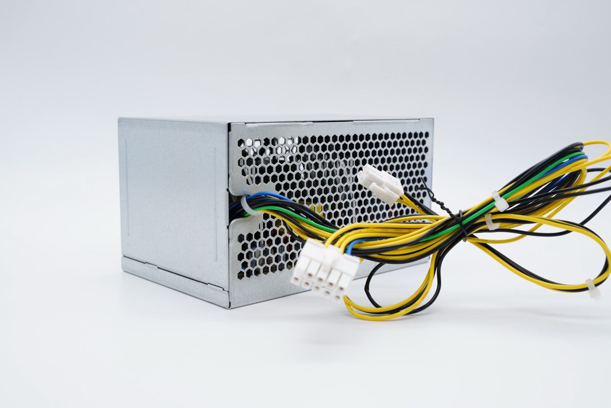

航嘉HK280-23PP电源采用电镀金属壳体制作,外形与传统ATX电源保持一致,前后贯通式散热设计,铭牌参数贴在侧面,因为只有12V电压,可以看到引出线缆明显比传统ATX线缆少。

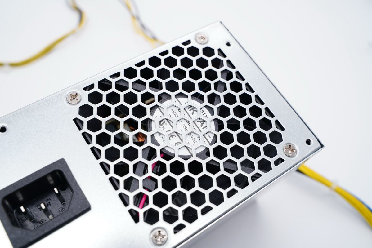

后面是方形冲孔散热网,内置8cm主动散热风扇,输入接口为常见的三脚品字插孔。

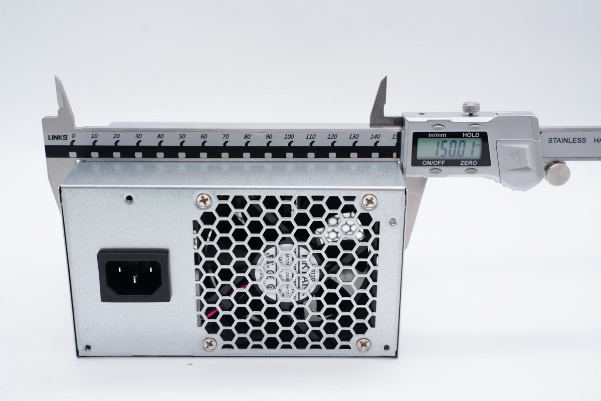

尺寸方面,航嘉HK280-23PP电源宽和高分别是150mm X 85mm,与标准ATX电源尺寸一致,四个螺丝安装孔位置也完全相同,可以与ATX机箱完美适配使用。长度方面仅有100mm,常见的ATX电源长度一般在140~160之间,航嘉这款产品属于短款设计。

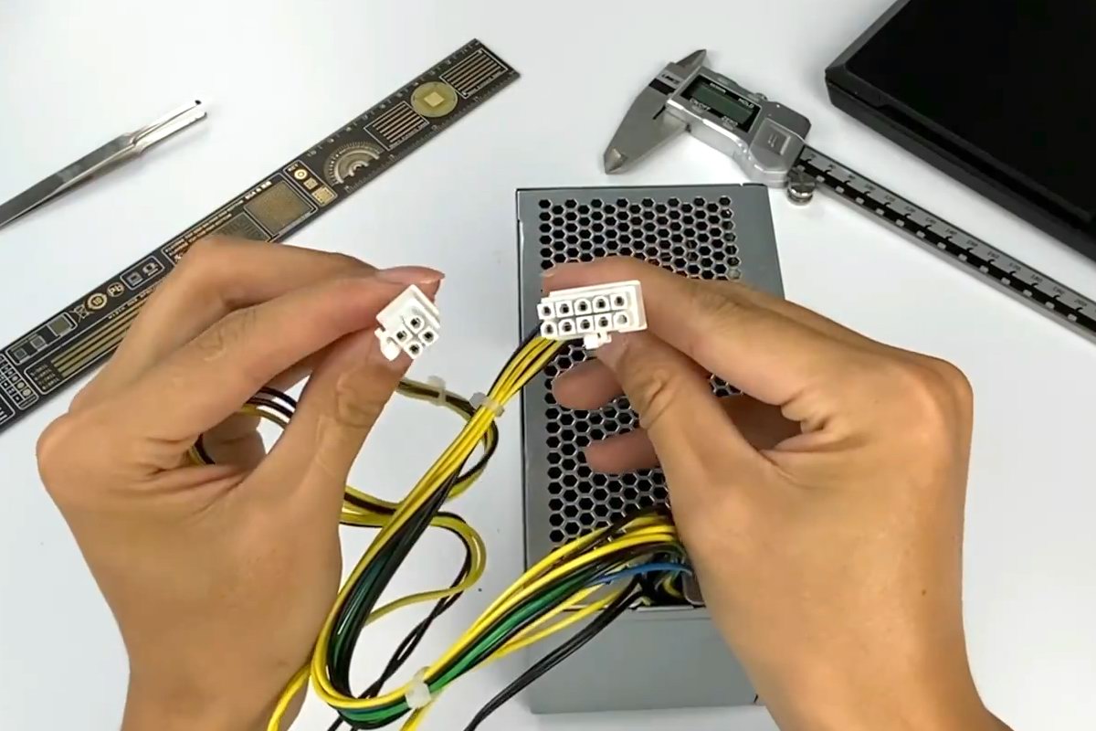

10pin线缆接口

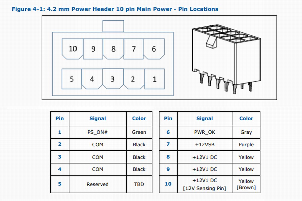

在接口上可以看到十分明显的变化,航嘉HK280-23PP电源基于ATX12VO标准制作,只保留12V输出电压,接头也并非传统ATX电源的24pin,而是采用全新的10pin接口。线缆共由黄色+12V、绿色PS/ON、蓝色-12V、黑色GND组成。另外还带有一个4pin接口,是CPU供电接口。
根据intel公布的ATX12VO规格书可以发现,10pin接口仅包含3根12V主供电线缆,待机电压也从5V变成了12V。

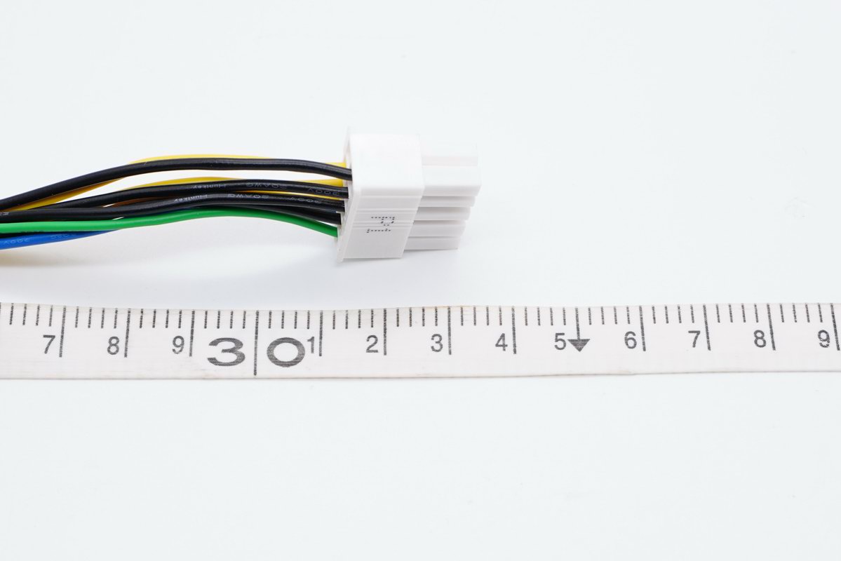

连接主板的10pin线缆长度为30cm。

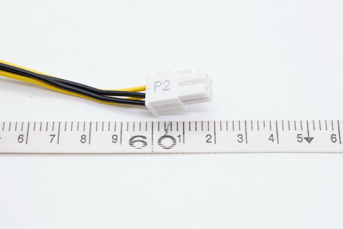

用于为CPU供电的4pin线缆长度为60cm。

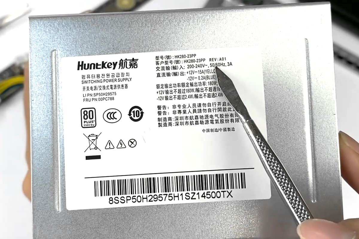

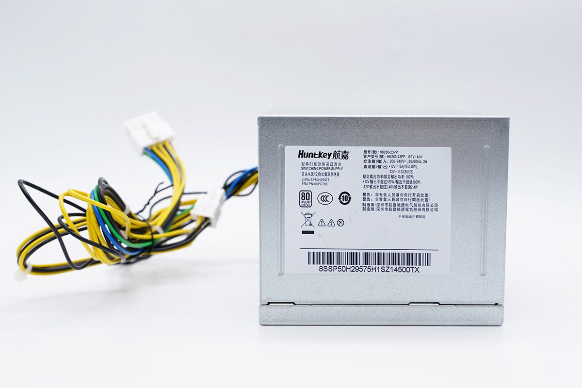

铭牌参数
铭牌参数方面。
型号:HK280-23PP
交流输入:200-240V~,50/60Hz,3A
直流输出:+12V15A(黄色线)-12V0.2A(蓝色线)
额定输出功率:180W
+12V输出不超过180W
-12V输出不超过2.4A
制造商:深圳市航嘉驰源电气股份有限公司
产品取得了80 PLUS认证,通过了国家3C强制标准认证。
