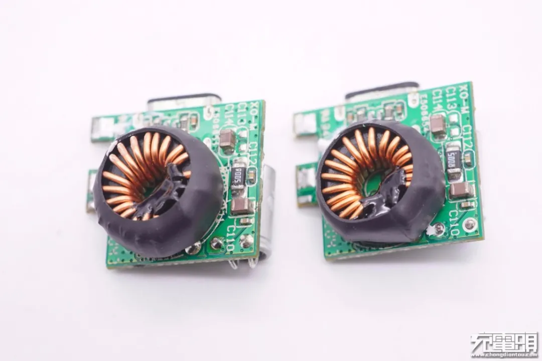

充电器里面的独立降压电路,通常采用磁环线绕电感,而随着充电器体积小型化的市场趋势,降压电路的开关频率越来越高,使其可以支持更小型化的外围器件,而在外围器件中,体积占用最大的就是功率电感。
磁环电感,在以前比较老式的充电器中,应用相当广泛,但在现在小型化需求,电路开关频率越来越高,磁环电感越来越失去优势,交流损耗变差,效率低,发烫,如果要让效率进一步提高,要用更大直径的磁环,但又违背了充电器要往小型化发展的市场需求方向。对现在超高功率密度的多口充电器来说一是空间占用多,另外就是发热高,磁环电感不是很适用。

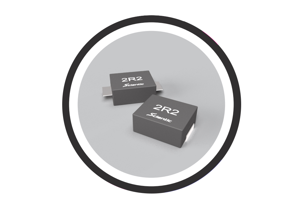

为了应对磁环线绕电感的种种缺点,三体微推出了全磁屏蔽的一体式PD专用功率电感(以下简称PD电感)。三体微PD电感功率密度高,同等功率体积小,效率高。电感为平面,贴片式封装,可以很方便的贴导热垫散热,降低温升,进一步缩小充电器中降压电路的体积,充电器市场需求巨大,由直插器件转为贴片器件,人工手焊变为SMT自动化机焊,让产能问题也迎刃而解。
从特性上,三体微PD电感高频交流损耗特性极为出色,与终端产品要往小型化,高频化走的方向一致。在同等面积情况下,比磁环电感效率更高,高度更低,不需要人工焊接,工艺为全磁屏蔽结构,对周围辐射小,EMC更优化。

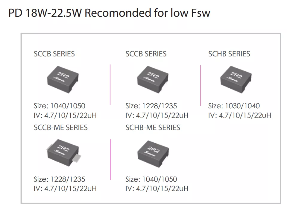

如下,列举PD电感中较为主推的产品系列,针对目前较为通用的PD几档功率来进行分类,可供参考:
三体微主流用于18-22.5W中低频的PD电感,电感值涵盖4.7-22μH。

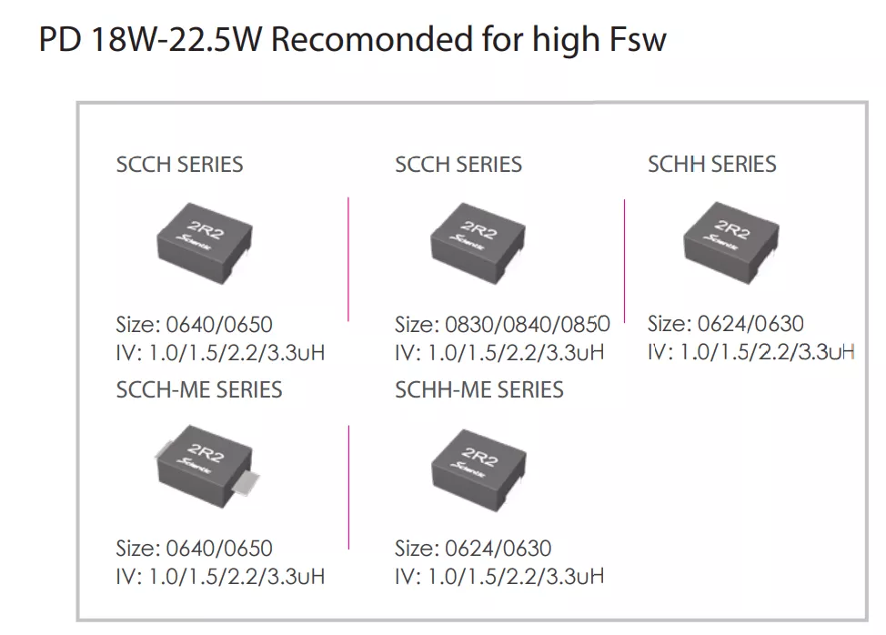

三体微用于18-22.5W中高频的PD电感,电感值涵盖1-3.3μH。

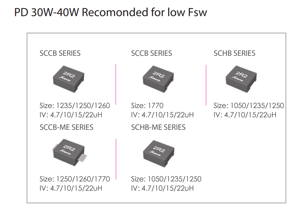

三体微用于30-40W中低频的PD电感,电感值涵盖4.7-22μH。

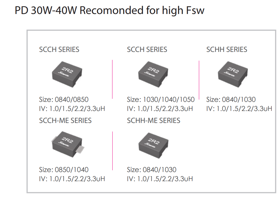

三体微用于30-40W中高频的PD电感,电感值涵盖1-3.3μH。

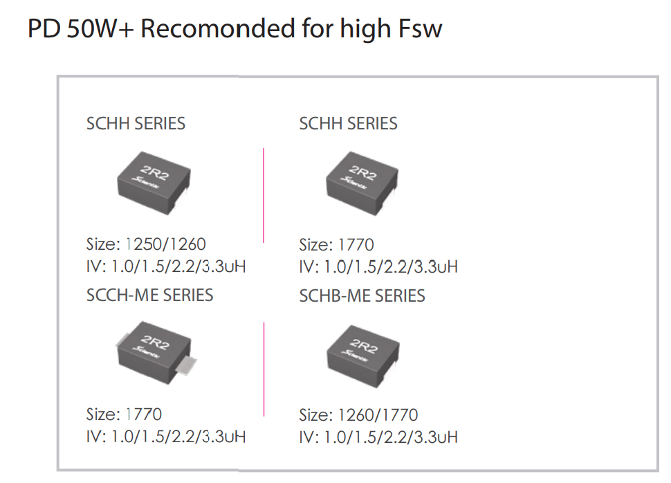

三体微用于50W以上中高频的PD电感,电感值涵盖1-3.3μH。
