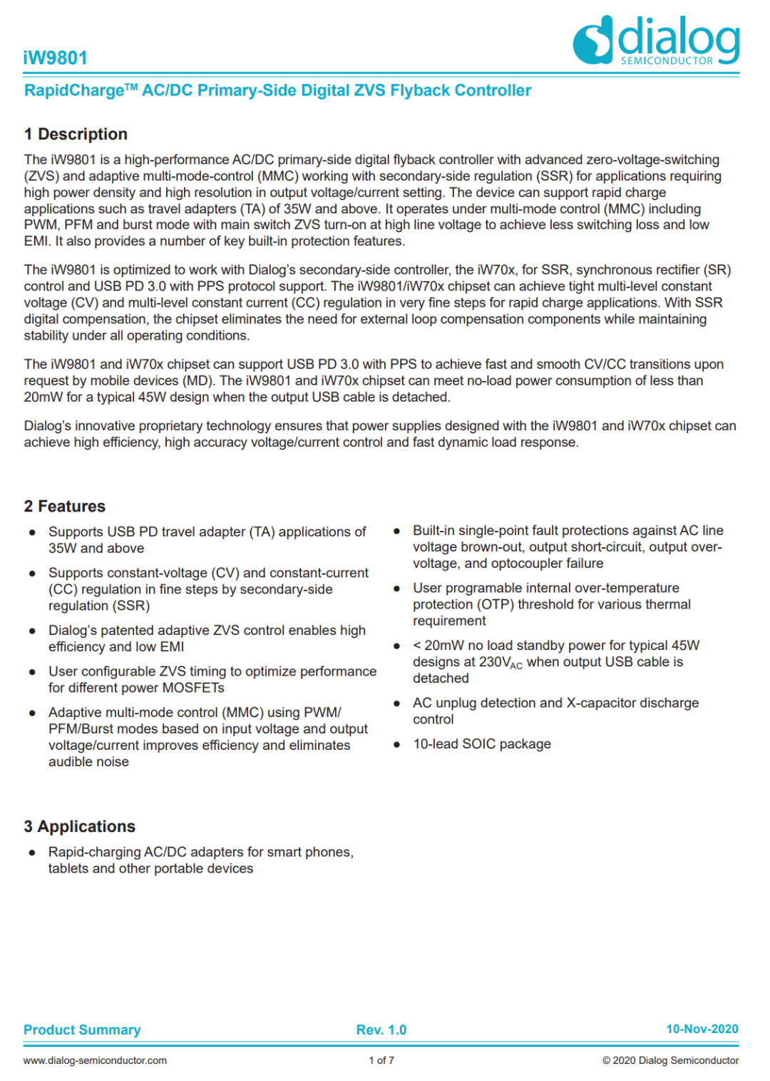

Dialog推出的初级侧控制器iW9801是一颗高性能的数字化开关电源反激控制器,支持零电压开关和自适应的多模式控制运行,搭配次级控制器可实现高功率密度和高输出精度的设计。
iW9801内置的多模式控制支持PWM、PFM和突发模式。主开关零电压开通,可降低开关损耗并降低EMI,同时提供多种内置的保护功能。iW9801为Dialog的次级侧控制器而优化,搭配次级侧控制器组成的芯片组可实现多级恒压和多级恒流,适合用于快充应用。
搭配次级侧控制器的数字补偿,芯片组可减少外部环路补偿的元件数量并在所有输出条件下保持稳定。芯片组可为移动设备提供USB PD以及PPS快充,在45W的适配器设计中,iW9801搭配Dialog的次级芯片可提供低于20mW的空载功耗。
Dialog的iW9801采用SOIC10封装,提供输出短路保护、输出过电压保护、光耦失效保护,支持用户可编程的内置过热保护用于多变的热要求,支持AC检测和X电容放电控制。
