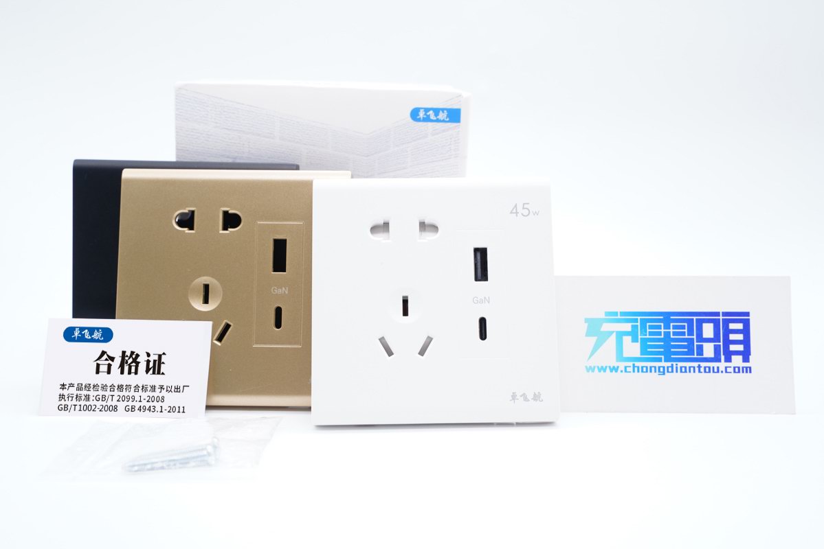

卓飞航氮化镓超快墙充系列尺寸是通用的86型插座规格,可以兼容大部分家用插座接线盒,白色、金色、黑色三种配色可选,提供两个交流输出插孔,并采用了氮化镓1A1C输出模块,可提供45W大功率PD快充。
接口介绍

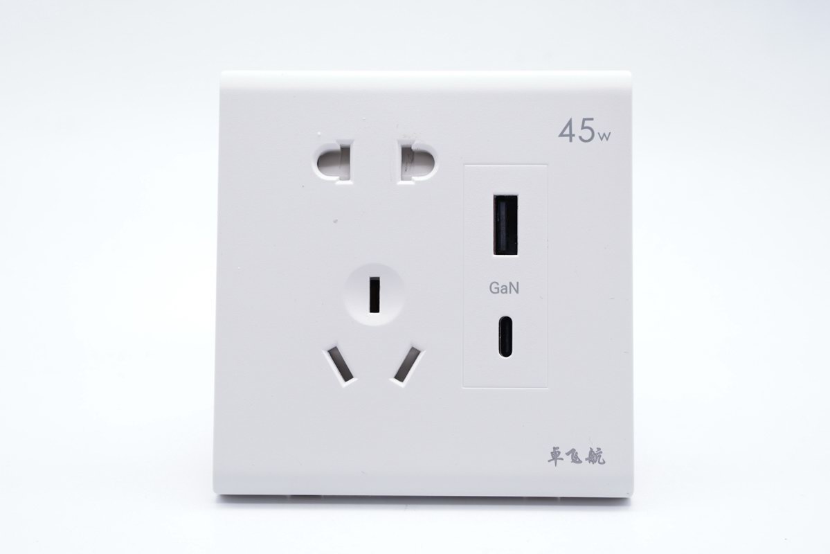

面板采用光滑易洁工艺处理,右上角丝印了醒目的“45W”功率标识。左边是交流电插座部分,上面是两孔国标插座,下面是国标三孔插座。右边是直流输出模块,配备了USB-A + USB-C两种接口,也就是俗称的1A1C万金油配置,接口之间印有“GaN”字眼,代表采用了第三代半导体材质“氮化镓”功率器件制作。

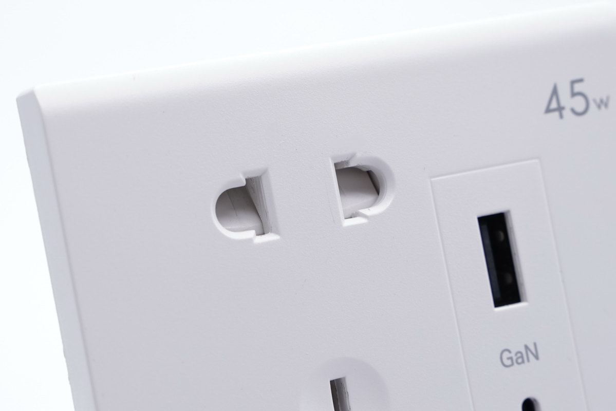

不管是两脚交流插孔还是三脚交流插孔,全部都内置了安全门设计,采用单边锁死原理,避免异物单边误插造成触电危险,这对有小朋友的家庭尤为重要。

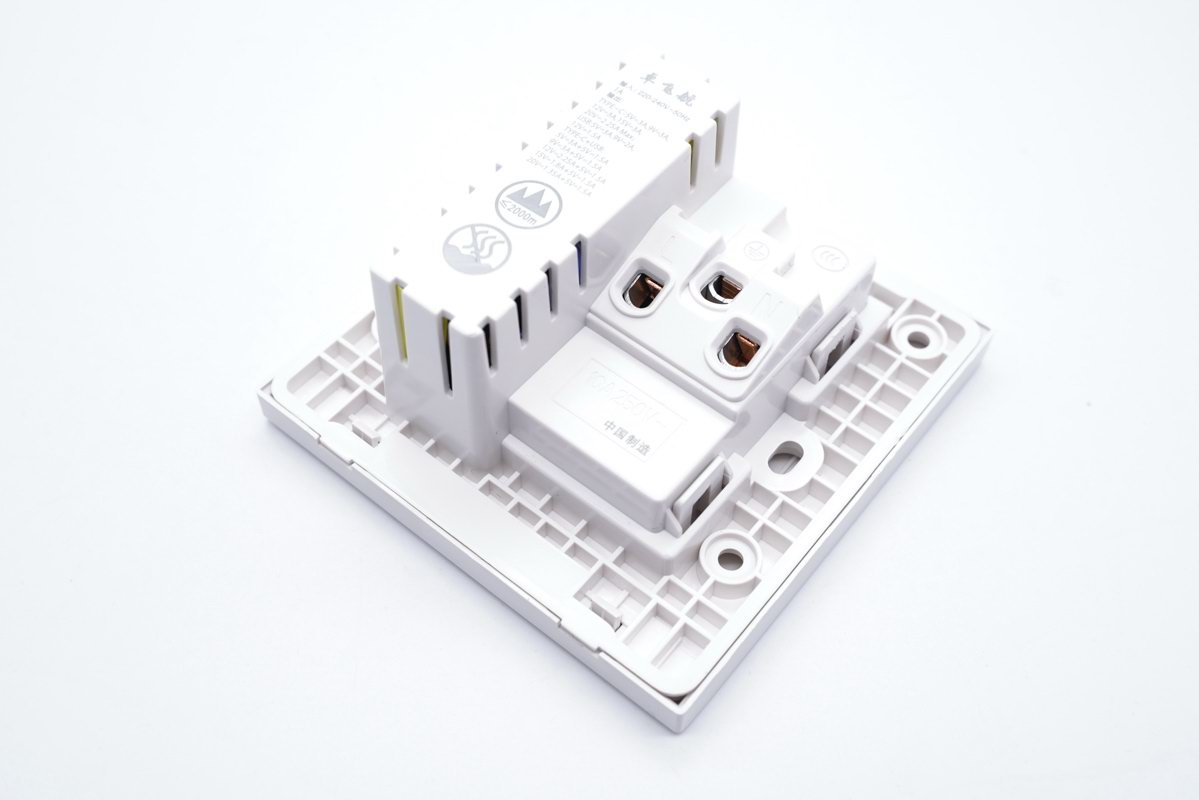

卓飞航45W 1A1C氮化镓超快墙充采用了氮化镓功率器件,被誉为第三代半导体材质的氮化镓拥有高频高效的特性,从图中可以看到,墙插背部空间十分狭窄,依赖于氮化镓技术加持,USB模块可以做到1A1C双口输出并且功率高达45W,这在以往是完全不敢想象的。

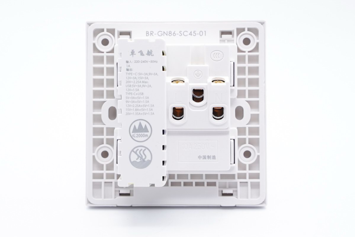

背部可以看到三孔输入端为常见的螺丝压紧的接线柱方式,易于安装。直流模块背面标注了显示的铭牌参数。
输入:220-240V ~ 50/60Hz 1A
输出:
USB-C:5V3A / 9V3A / 12V3A / 15V3A / 20V2.25A Max
USB-A:5V3A / 9V2A / 12V1.5A
USB-C + USB-A:5V3A+5V1.5A / 9V3A+5V1.5A / 12V2.25A+5V1.5A / 15V1.8A+5V1.5A / 20V1.35A+5V1.5A

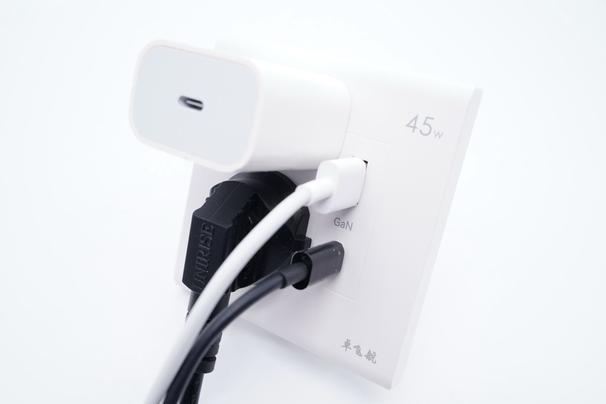

模拟日常使用情况,所有接口均处于工作状态,三脚插孔为电器提供交流电供应, 两脚插孔一般用于充电器或者电视机等设备,1A1C模块直接对两台数码产品提供大功率充电,图中所有接口都可以正常使用,孔距设计合理不存在打架情况。

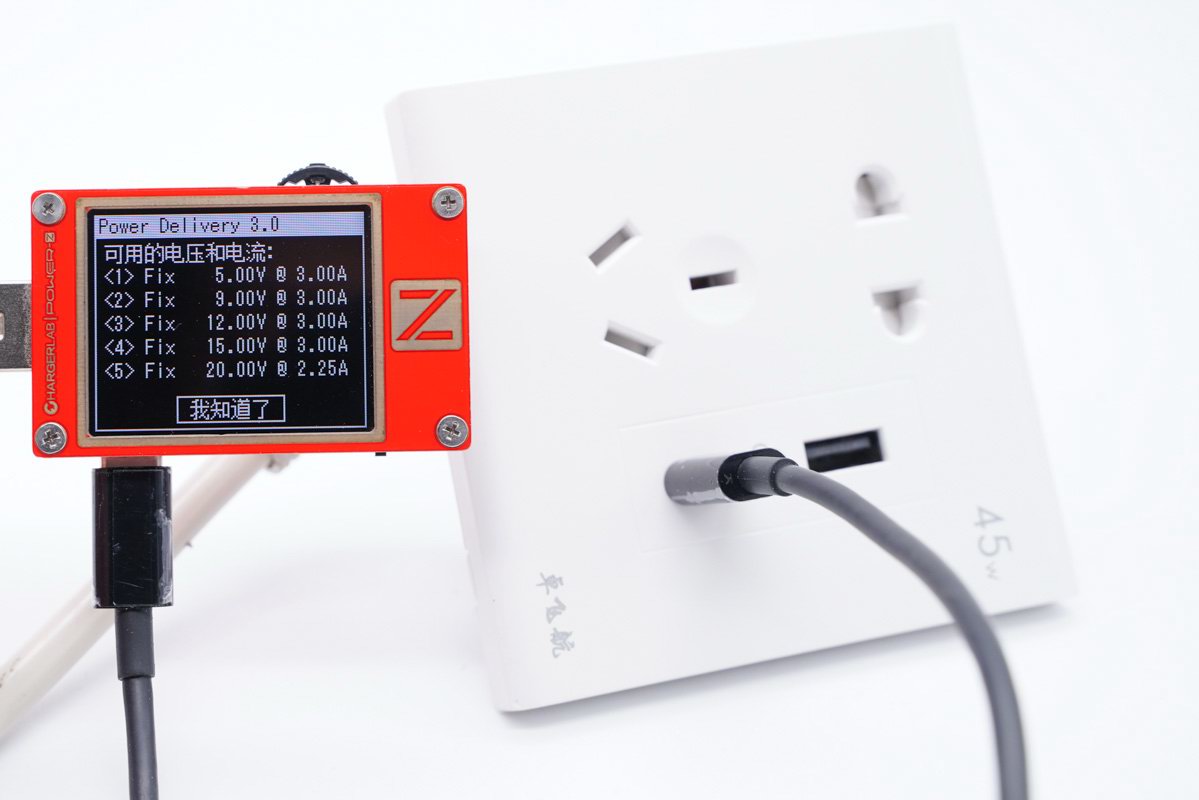

使用POWER-Z KT002 USB测试仪读取USB-C PDO报文,卓飞航45W 1A1C氮化镓超快墙充基于PD3.0快充标准开发,带有5V3A / 9V3A / 12V3A / 15V3A / 20V2.25A五个PDO电压档。

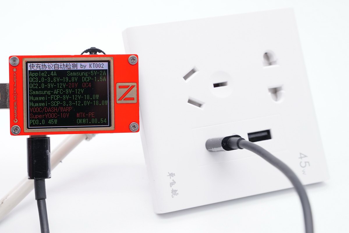

通过快充协议轮询发现,除USB PD通用标准外,USB-C与USB-A接口均带有市面常见的快充协议,分别是APPLE2.4A、QC3.0、QC2.0、DCP、AFC、FCP、SCP等,适用于新老设备使用。

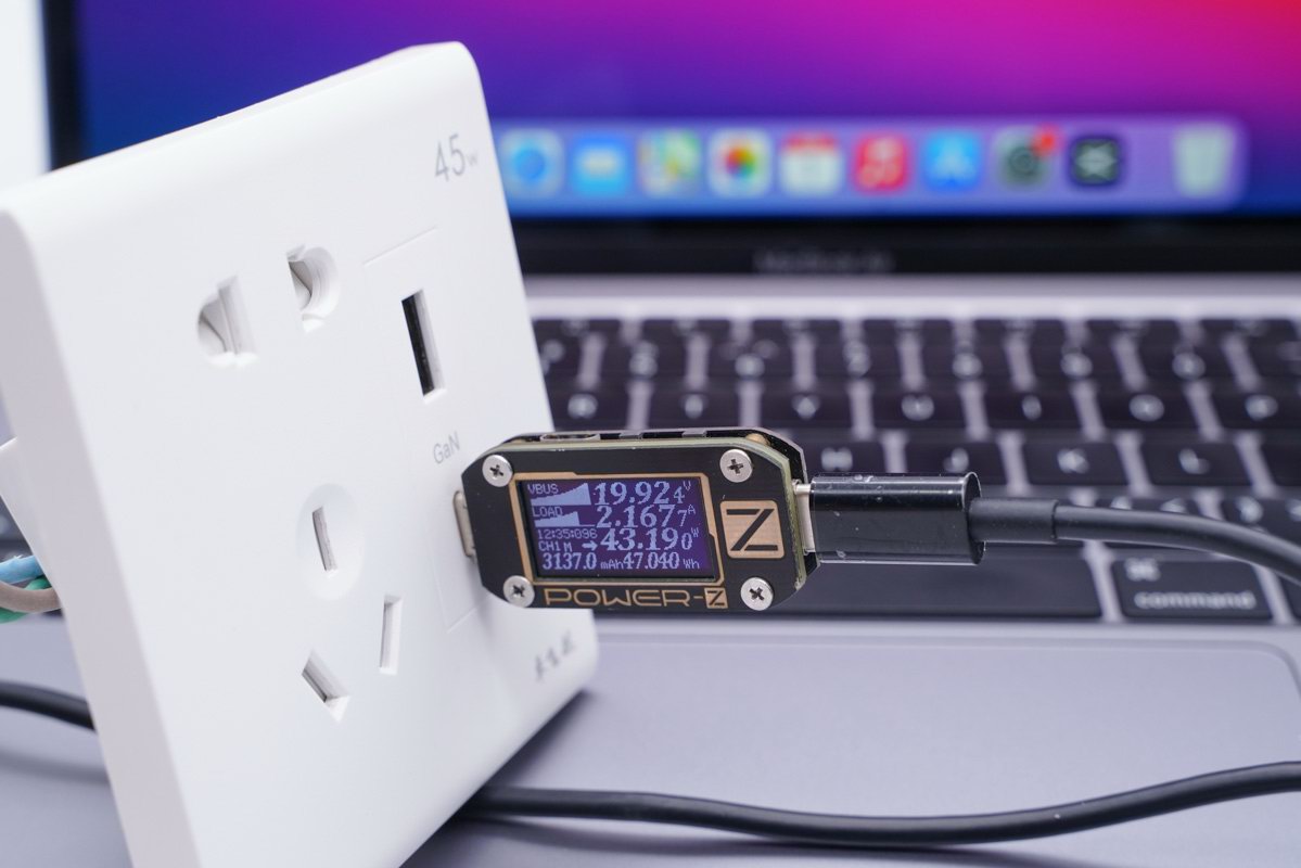

实测使用卓飞航氮化镓超快墙充对笔记本电脑充电,插入瞬间就握手了20V高电压档,功率高达19.92V 2.16A 43.19W,无需充电器凭一己之力就为笔记本提供45W PD快充,这在以往是完全不敢想象的。
