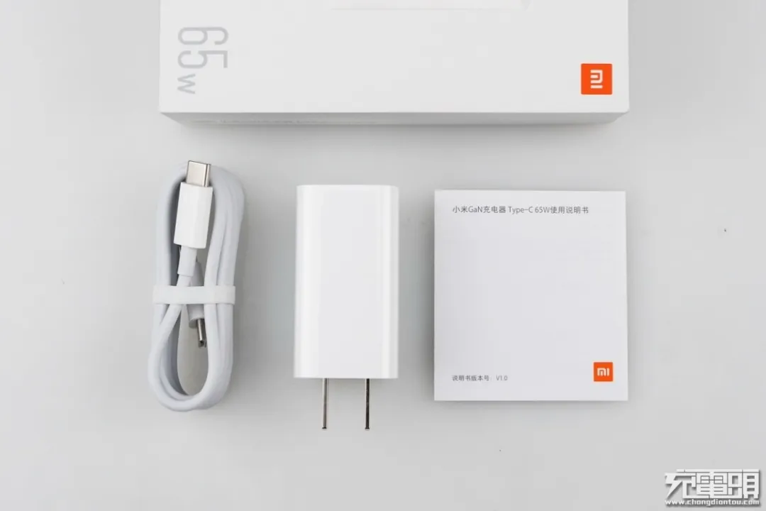

一、产品开箱
小米
一如既往的米式包装风格,右上角印有小米橙色Logo,天地盒设计最大程度保护了充电器,在运输途中不受颠簸碰撞影响。

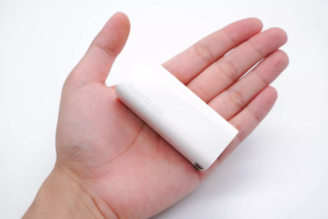

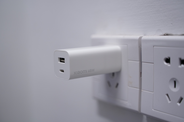

小米65W双口氮化镓充电器表面采用了亮面设计,并在侧面用浅灰色标注了xiaomi 65W的字样。插脚为折叠设计,够精致。
三围参数为71.78x30.93x30.87mm,体积约为68.53cm³,以最高输出65W计算,功率密度约为0.94W/cm³。

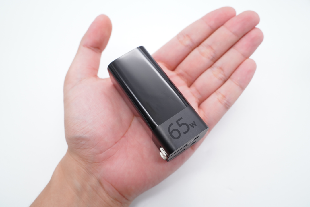

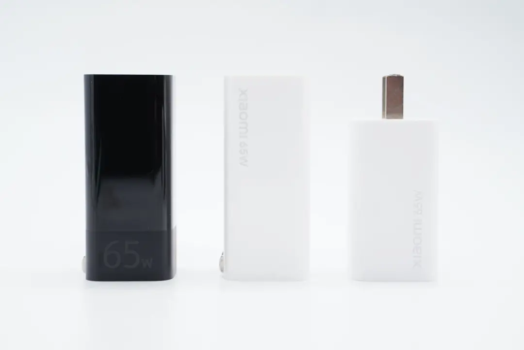

紫米65W双口氮化镓充电器造型采用亮黑加磨砂黑的外观配色,满满的ZMI紫米风格,GaN字样也说明了充电器采用了氮化镓技术。
三围参数为71.73x31.13x31.13mm,充电器的体积约为69.51cm³,以最高输出65W计算,功率密度约为0.93W/cm³。
三款对比
三者同台竞技,可以看到三款充电器差不多高度,虽然新款充电器采用了双口输出+折叠插脚,但体积相较于老款没有明显变化。

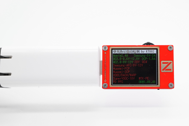

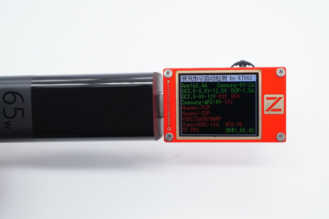

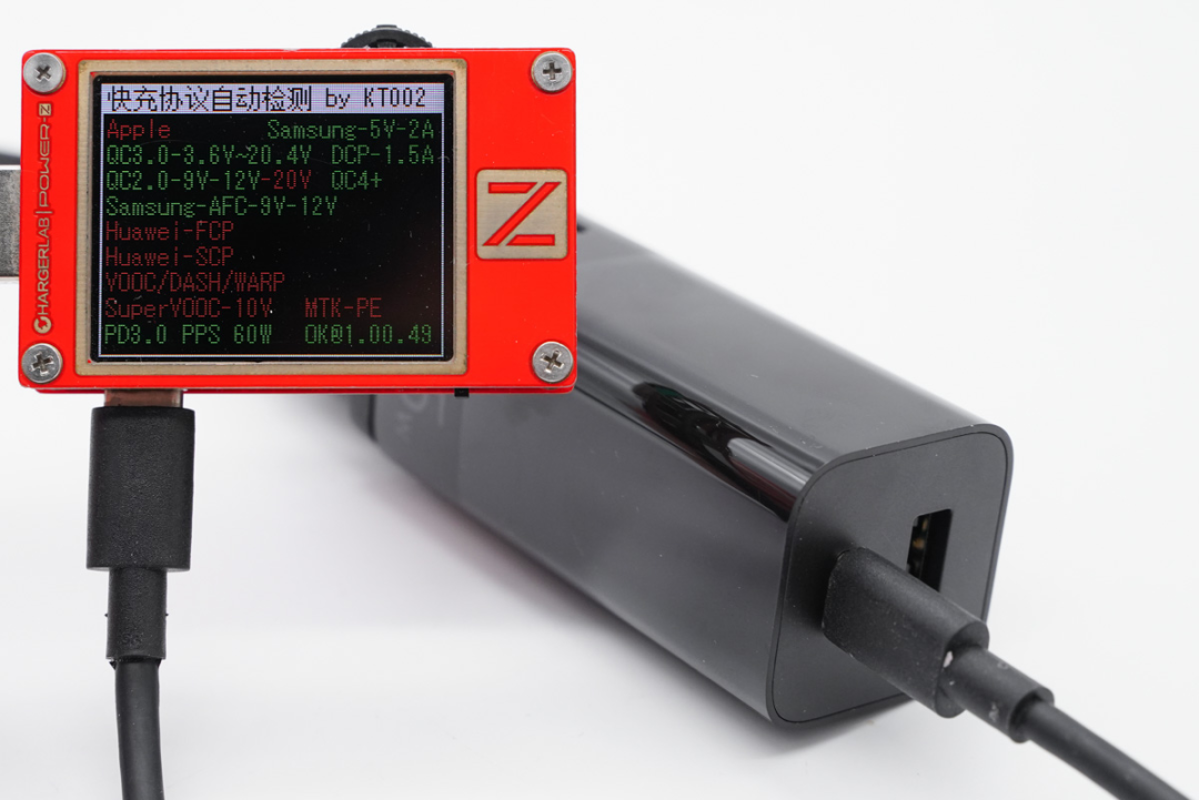

使用POWER-Z KT002读取USB-C接口的快充协议,实测支持PD、PPS、Apple2.4A、QC2.0、QC3.0、QC4+、AFC快充协议。

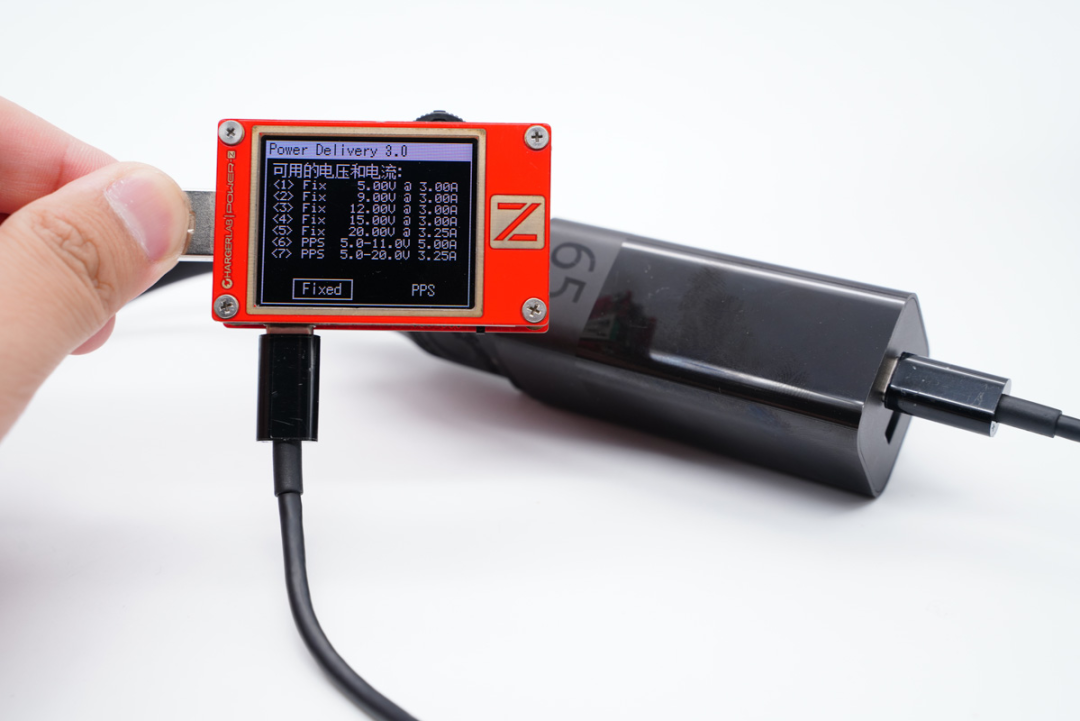

读取USB-C的PD输出档位,实测支持5V3A、9V3A、12V3A、15V3A、20V3.25A五个PD固定电压档位,此外还支持5-11V5A、5-20V3.25A两组PPS档位。

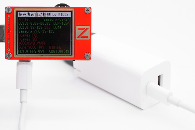

读取USB-A接口的快充协议,USB-A除了支持Apple2.4A充电外还支持QC2.0与QC3.0快充协议。
紫米
使用ChargerLAB的POWER-Z KT002读取USB-C的快充协议,实测支持PD、PPS、Apple2.4A、QC2.0、QC3.0、QC4+、AFC快充协议。
读取USB-C接口的PDO报文,USB-C除了支持小米系11V5A档位外还支持5V3A、9V3A、12V3A、15V3A、20V3.25A五个PD固定电压档位,以及5-11V5A、5-20V3.25A两组PPS档
USB-A支持Apple2.4A、QC2.0、QC3.0、AFC快充协议。

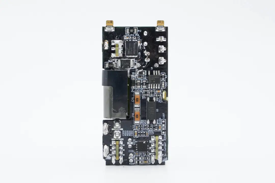

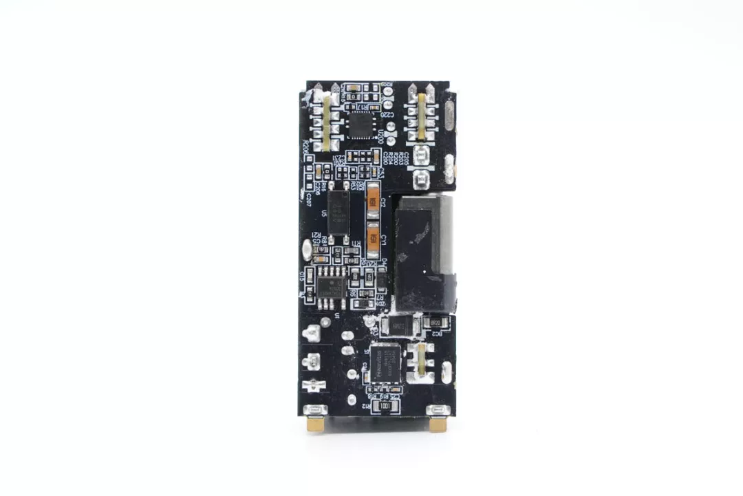

二、电源拆解
小米
充电器采用高频QR开关电源宽范围输出,USB-A口同步整流升降压,两个接口使用一颗协议芯片控制输出电压的设计架构,电源架构为准谐振反激。
紫米
紫米65W双口氮化镓充电器架构与小米一致。

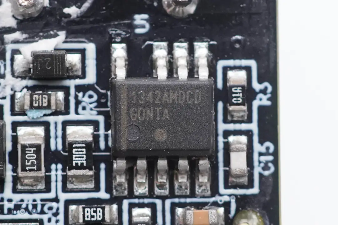

小米

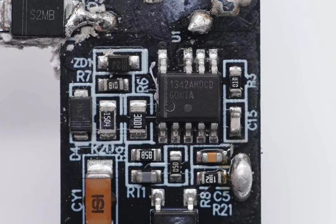

开关电源主控芯片采用ON安森美NCP1342,这是一颗高频准谐振反激初级PWM控制器,内置主动X2电容放电和多重完善的保护功能,具有超低的待机功耗。
紫米
紫米65W双口氮化镓充电器开关电源主控芯片,也采用ON安森美NCP1342。

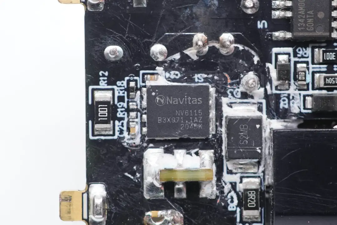

小米

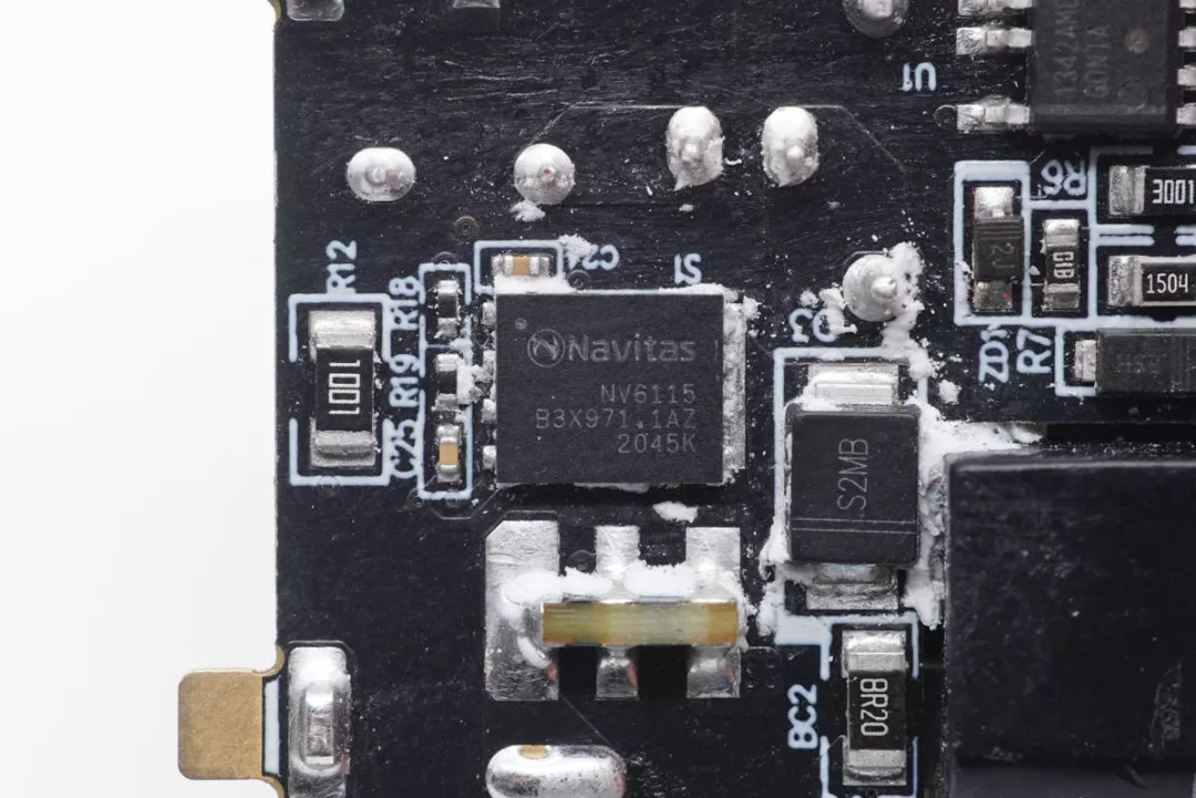

初级开关管采用纳微NV6115氮化镓功率芯片,该芯片为高频软开关拓扑优化。内置独立的驱动器以及复杂的逻辑控制电路,支持5-15V的宽范围逻辑信号输入。内置170mΩ、耐压650V的氮化镓开关管,支持2MHz开关频率。
紫米
紫米65W双口氮化镓充电器初级开关管,同样采用纳微NV6115氮化镓功率芯片。

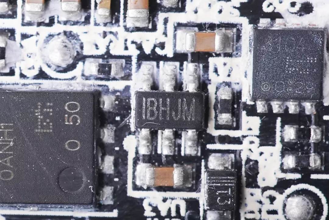

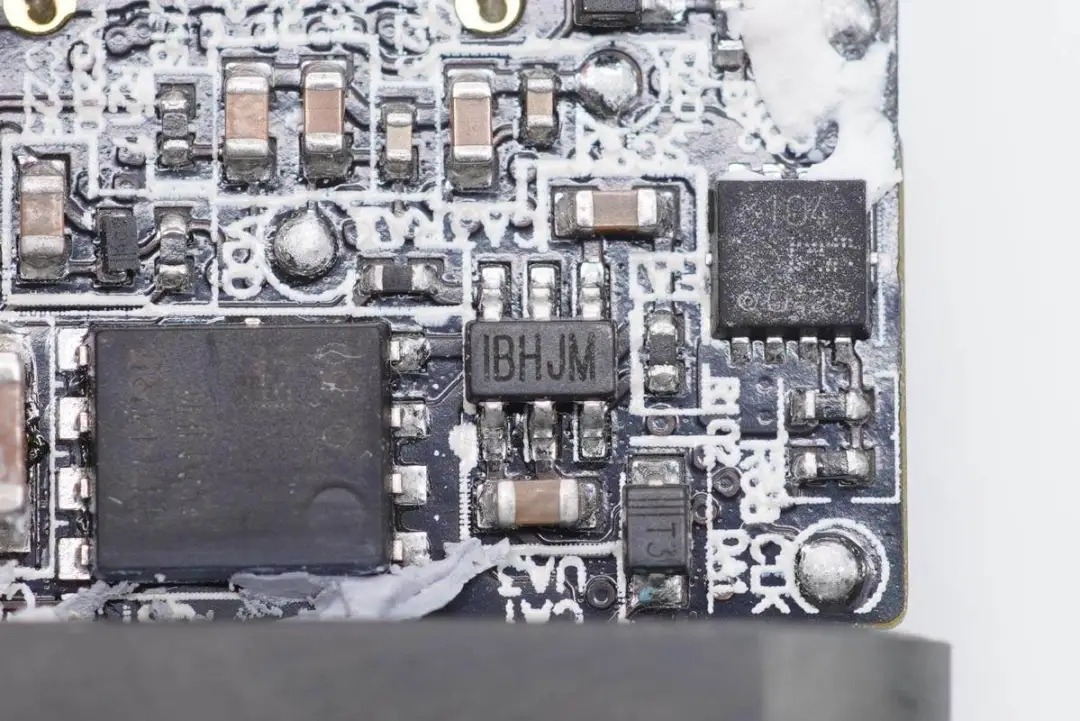

小米

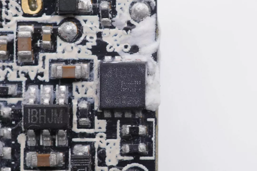

丝印IBHJM次级同步整流控制器,实际型号为MP6908A,来自MPS芯源半导体,最高工作频率600KHz。
紫米
紫米65W双口氮化镓充电器次级同步整流控制器,同样采用MP6908A。

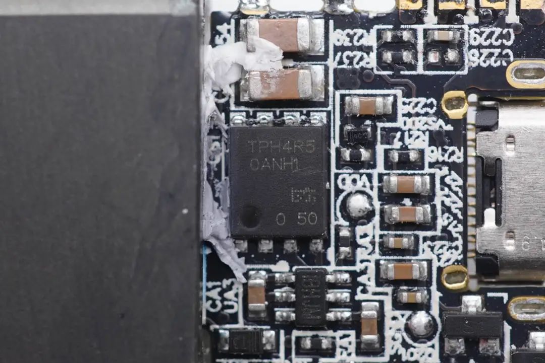

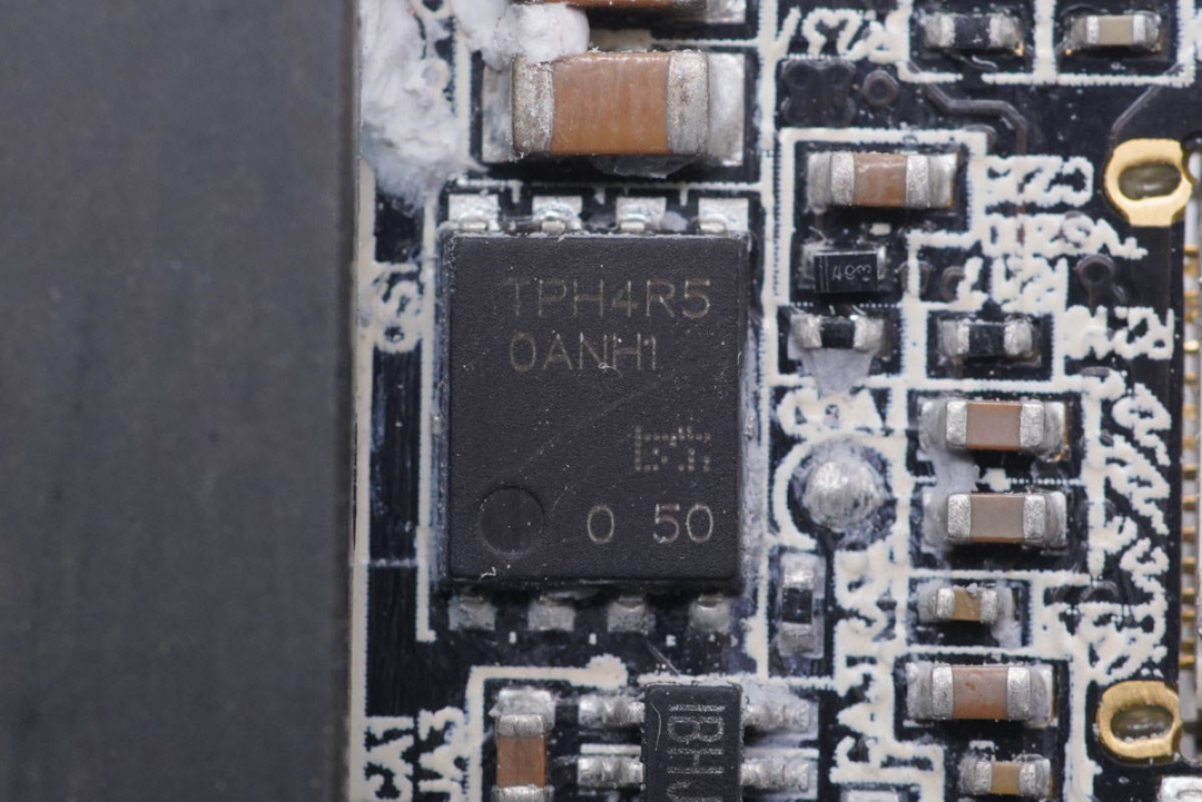

小米
同步整流管为东芝TPH4R50ANH,100V耐压,导阻3.7mΩ,适合于DC-DC转换器,开关稳压器和马达驱动。
紫米
紫米65W双口氮化镓充电器同步整流管,同样采用东芝TPH4R50ANH。

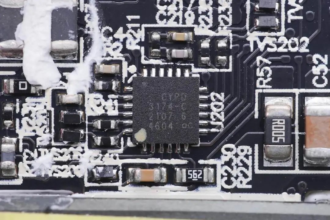

小米

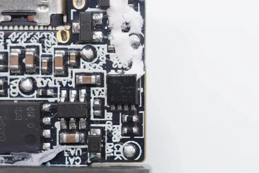

USB PD快充协议芯片采用赛普拉斯CYPD3174,该芯片支持PD3.0包括PPS协议,支持QC4.0,苹果2.4A等其他快充协议;内置多重全面的保护功能,内置32位 M0处理器,集成振荡器且无需外部时钟。
紫米
紫米65W双口氮化镓充电器USB PD快充协议芯片,同样采用赛普拉斯CYPD3174。

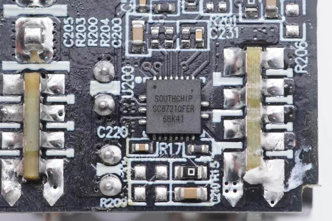

小米

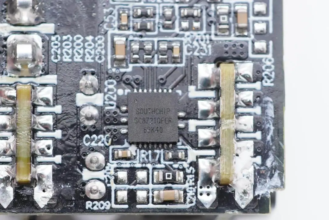

USB-A口同步升降压转换器采用南芯半导体SC8721。SC8721内部集成四管H桥升降压开关管,输入输出电压范围均为2.7-22V,工作电压范围宽,支持动态输出电压调整,开关频率可调节,支持输出线补、输出电流监测,支持I2C总线控制的输出电压调节和输出限流调节,内置全面的保护功能。
紫米
紫米65W双口氮化镓充电器USB-A口同步升降压转换器,同样采用南芯半导体SC8721。

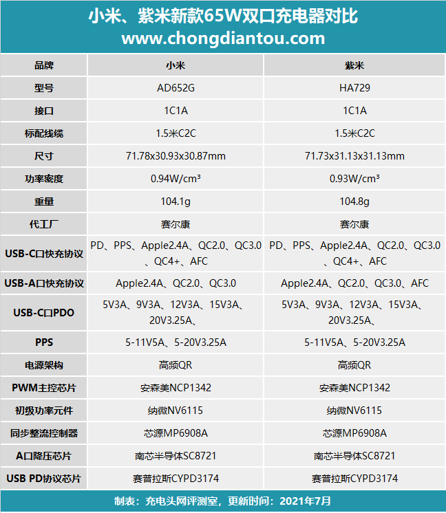

为了方便大家阅读,小编将数据填入表格:
如果你想从用料或者功能方面找出两者的不同,很遗憾地告诉你,这两者除了插脚的折叠方向、外观,两者在内部结构、用料上几乎毫无区别。
两者均为赛尔康代工生产,也都由南京酷科电子科技有限公司设计。实打实的师出同门,在实际体验方面自然也并无二致。
