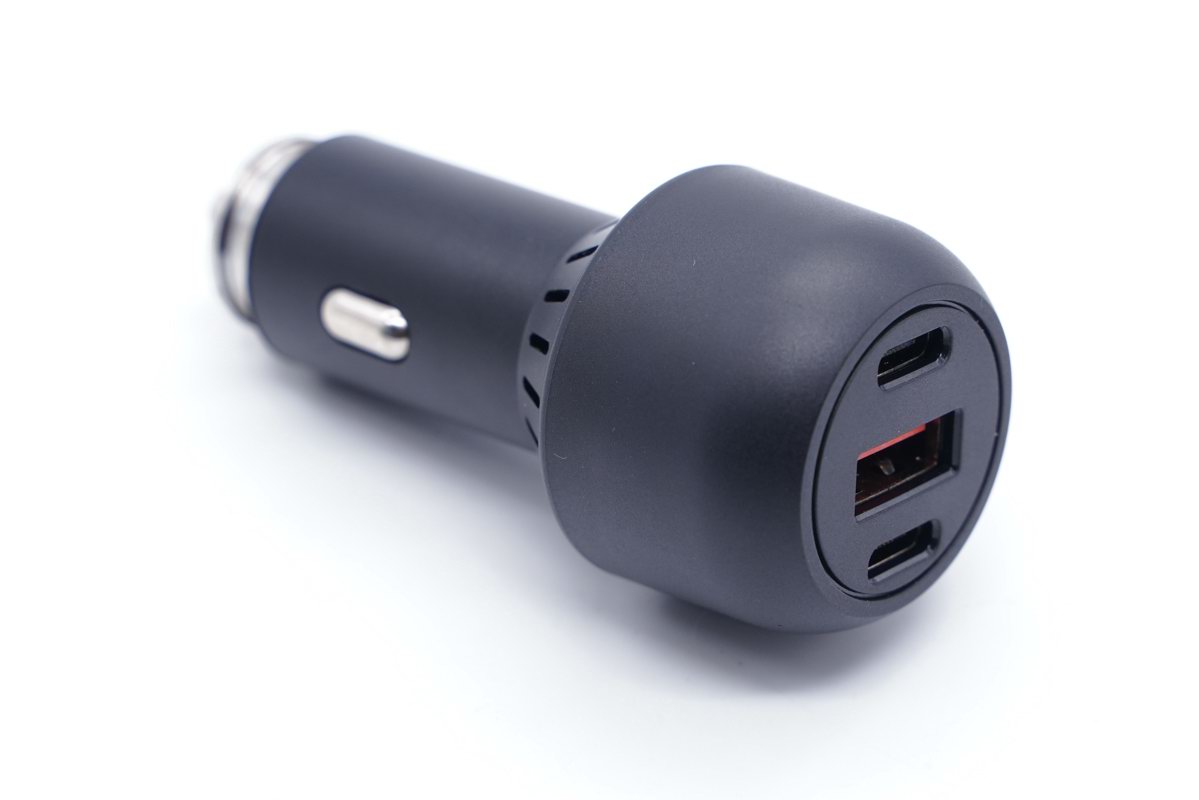

IBD 95W 2C1A车载充电器拥有高达95W超大功率输出的性能,体积与常规车载充电器接近,黑色壳体消光表面处理,配备了2C1A三输出口,足够满足绝大部分用户使用需求。
设计
正极纯铜镀镍触点为大电流做了特殊处理,方便插入并降低接触电阻,负极弹片提供稳定的加持力避免行车颠簸导致的松脱问题。
散热孔

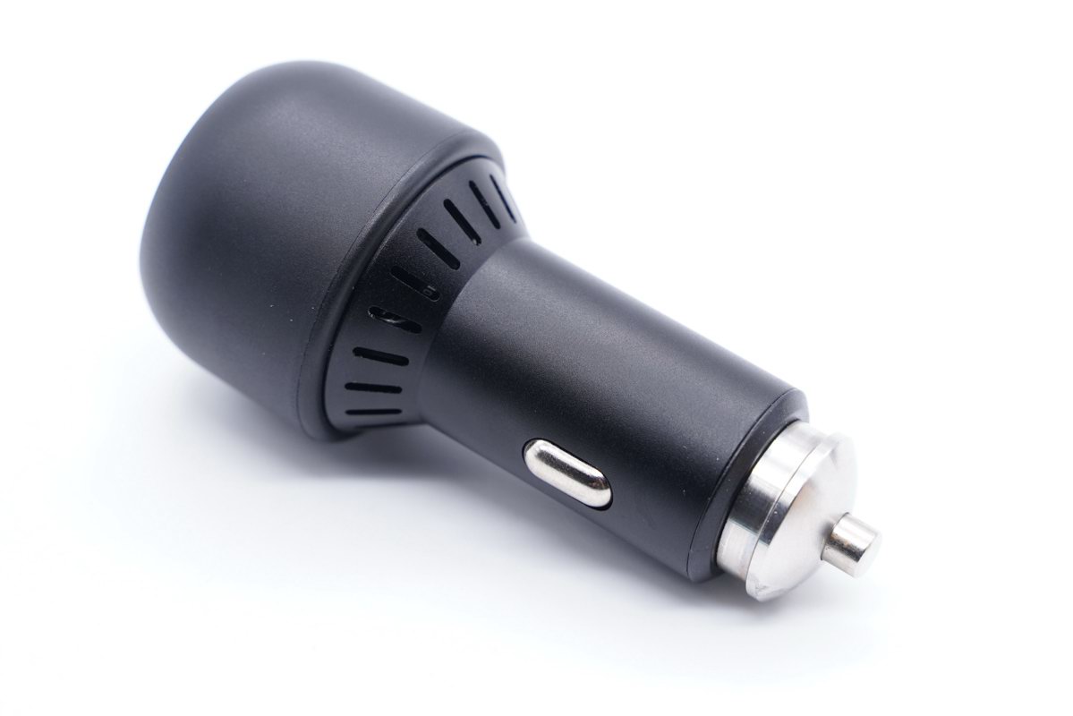

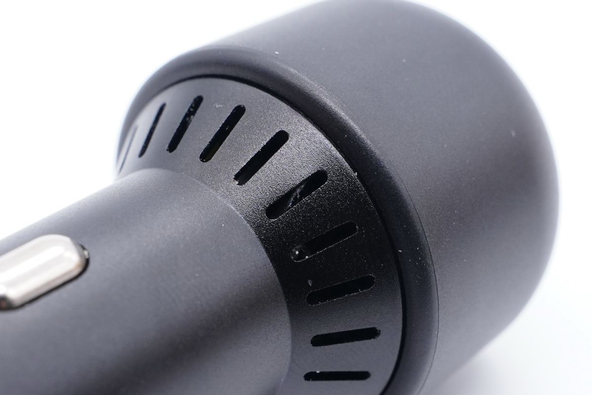

为了让96W超大功率输出稳定运行,IBD 95W 2C1A车载充电器颈部处采用了条形开孔设计,让空气对流达到散热目的。
接口配置

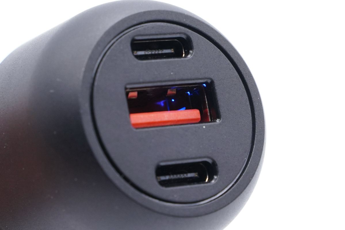

接口配置方面,2C1A三个接口可谓是万金油配置,支持新旧不同设备使用。其中顶部USB-C接口支持30W PD快充,中间USB-A接口支持多协议快充输出,底部USB-C支持65W PD快充输出,全局输出功率最高可达65W + 30W = 95W,不管是手机、平板,还是笔记本,它都能游刃有余地应对。
PDO

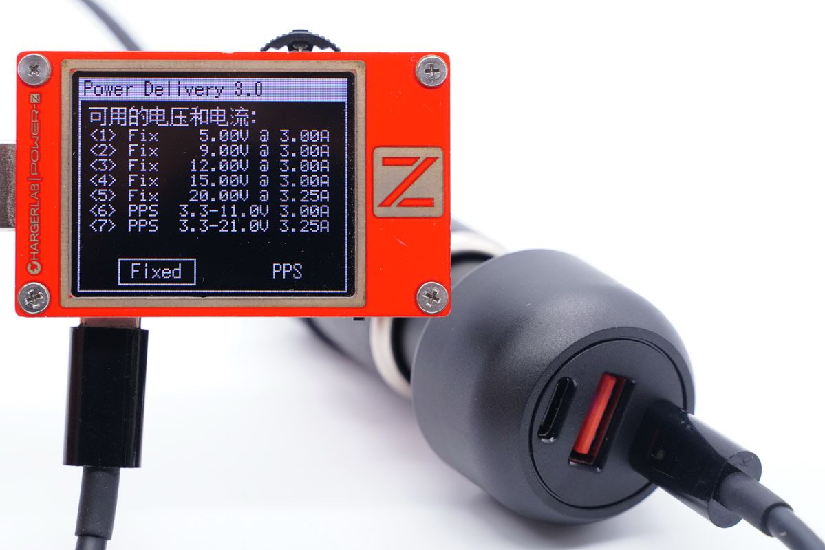

使用POWER-Z KT002 USB测试仪读取USB-C1 PDO报文,车载充电器基于PD3.0快速充电标准开发,带有5V3A / 9V3A / 12V3A / 15V3A / 20V3.25A五个固定电压输出,另外还带有3.3-11V3A / 3.3-21V3.25A两组PPS电压子集,丰富的PDO电压,可以满足绝大部分主流设备使用。

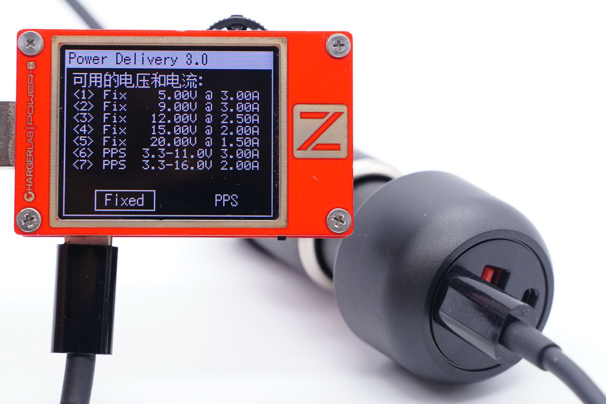

读取USB-C2 PDO报文,带有5V3A / 9V3A / 12V2.5A / 15V2A / 20V1.5A五个固定电压输出,另外还带有3.3-11V3A / 3.3-16V2A两组PPS电压子集。
快充协议

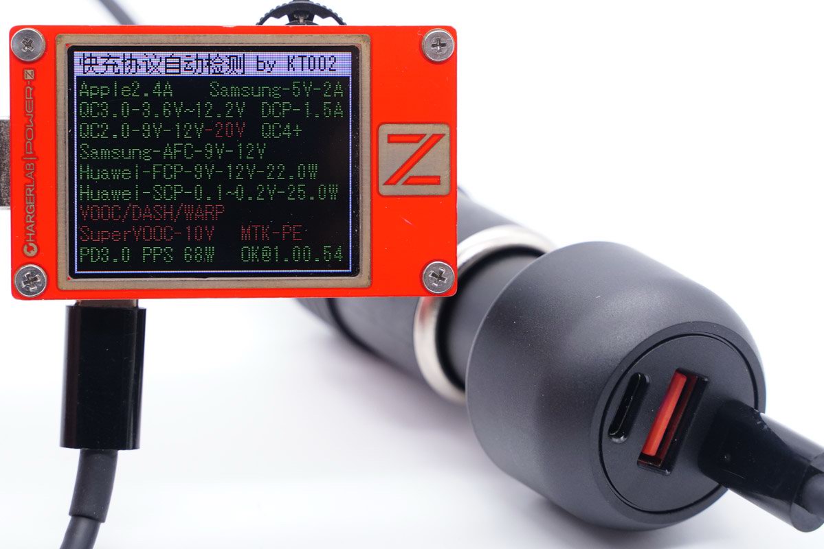

除USB PD快速充电标准外,IBD 95W 2C1A车载充电器三个接口均支持多种常见快充协议,如APPLE2.4A、Samsung5V2A、QC3.0、QC2.0、QC4+、DCP、AFC、FCP、SCP等,可以满足不同新旧设备握手快充需求。
