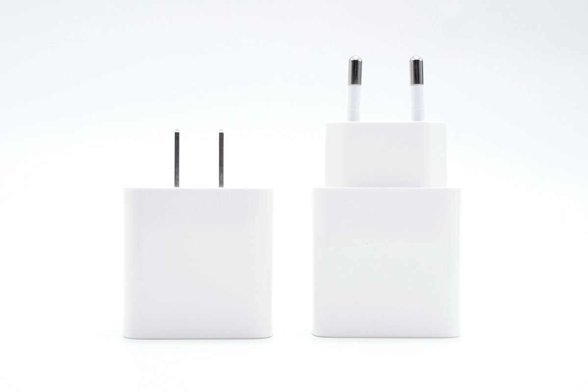

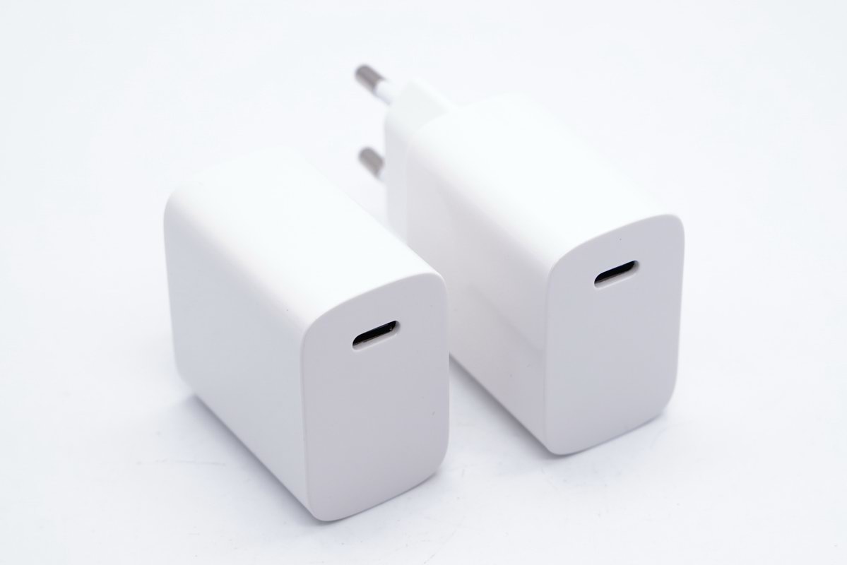

鹏元晟30W充电器采用正白色阻燃壳体制作,线条圆润饱满,单USB-C输出口配置,最大输出功率30W,适用于手机、平板、耳机等数码产品使用。另外还带有15V、20V这两个高压输出档,可以为笔记本等需求高电压的设备充电。
两种插脚可选
为适用于不同地区客户,鹏元晟30W充电器推出了两脚美规插脚、两脚欧规插脚可供选择,支持100-240V 50/60Hz全球电网使用。
尺寸
鹏元晟30W充电器与苹果20W充电器体积较为接近,实测三围尺寸分别是42.92mm X 42mm X 26.83mm,重量55.2g,按照30W额定输出功率计算,功率密度为0.62W/cm³。

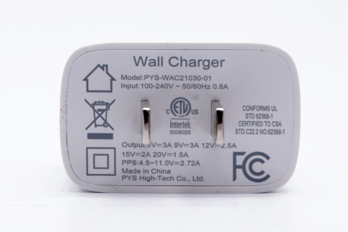

铭牌参数方面,型号:PYS:WAC21030-01,输入:100-240V ~ 50/60Hz 0.8A,输出:5V3A / 9V3A / 12V2.5A / 15V2A / 20V1.5A,PPS:4.5-11V2.7A。产品通过了ETL、FCC等认证。

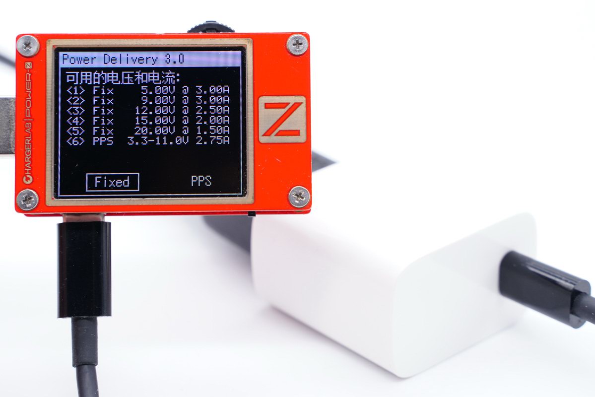

使用POWER-Z KT002 USB测试仪读取PDO报文,充电器基于PD3.0快速充电标准制作,带有5V3A / 9V3A / 12V2.5A / 15V2A / 20V1.5A五个固定电压输出档,另还带有3.3-11V2.75A一组PPS电压子集。

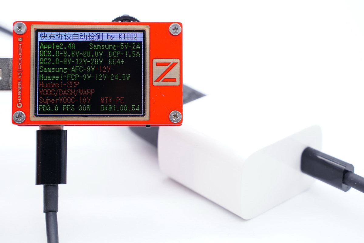

除USB PD快速充电标准外,通过快充协议轮询发现,鹏元晟30W快充充电器还支持APPLE2.4A、Samsung5V2A、QC3.0、QC2.0、DCP、AFC、FCP等常见的快充协议,适用于市面上新旧设备使用。
