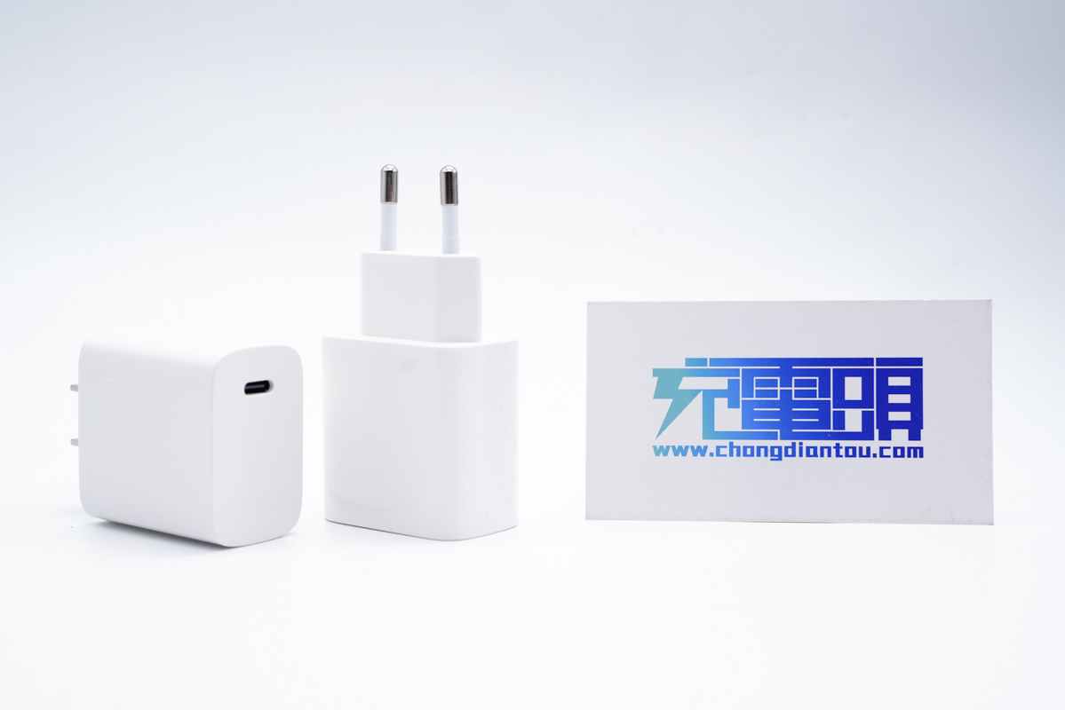

这就是此次PYS鹏元晟最新推出的30W PD充电器,此次拿到的是白色版本,依旧有多国转换插脚版本可以选择。
插脚为固定美规插脚,兼容国内国标插孔。
充电器的型号为PYS-WAC21030-01,支持100-240V的宽电压输入,支持5-20V全电压档位。

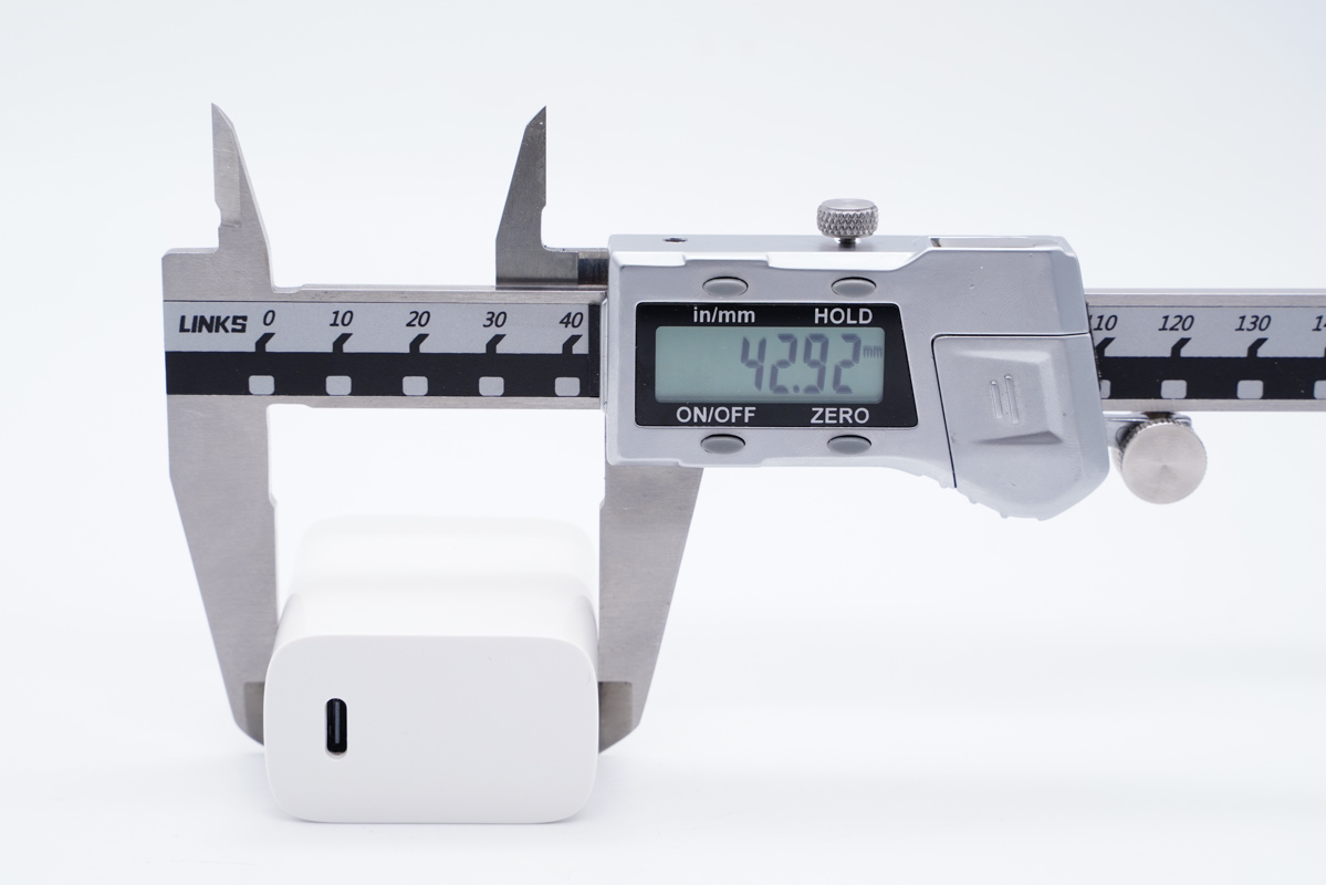

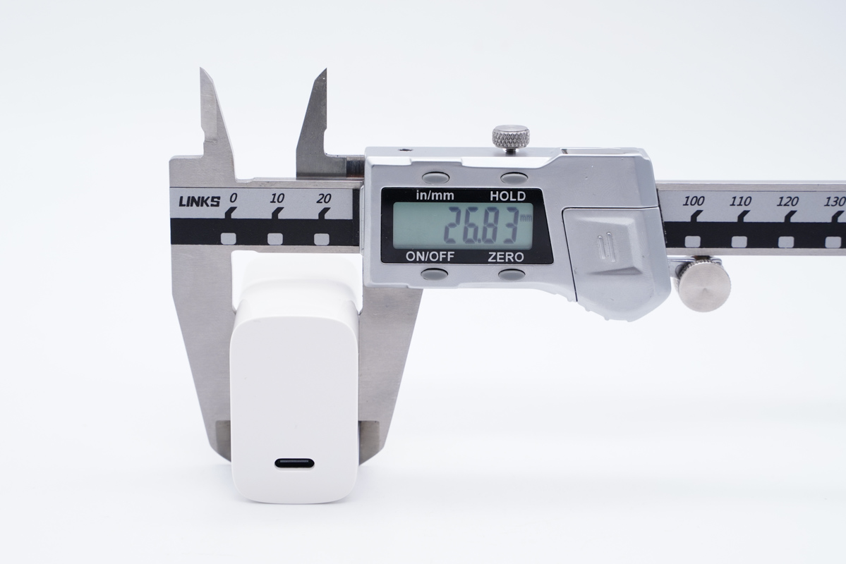

三围参数方面充电器的长度约为42mm(不含插脚)。
宽度约为42.92mm。
厚度约为26.83mm。
充电器的三围参数为42x42.92x26.83mm,充电器的体积约为48.36cm³,以最高输出30W计算,功率密度约为0.62W/cm³。

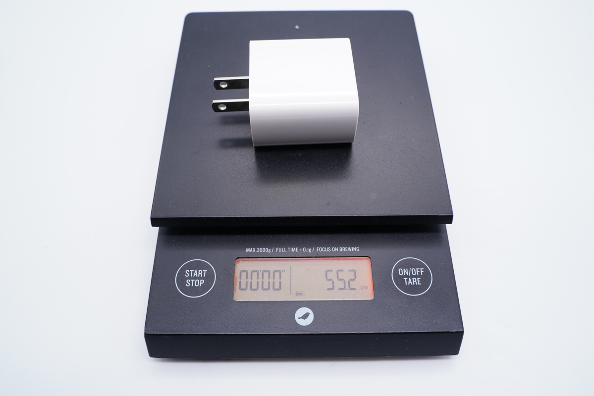

净重约为55.2g。

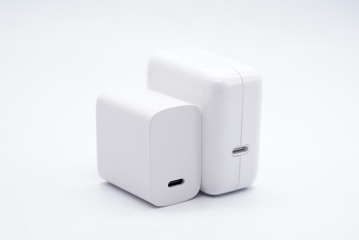

和苹果30W PD充电器对比,体积缩小很明显。
和苹果20W PD充电器差不多大。

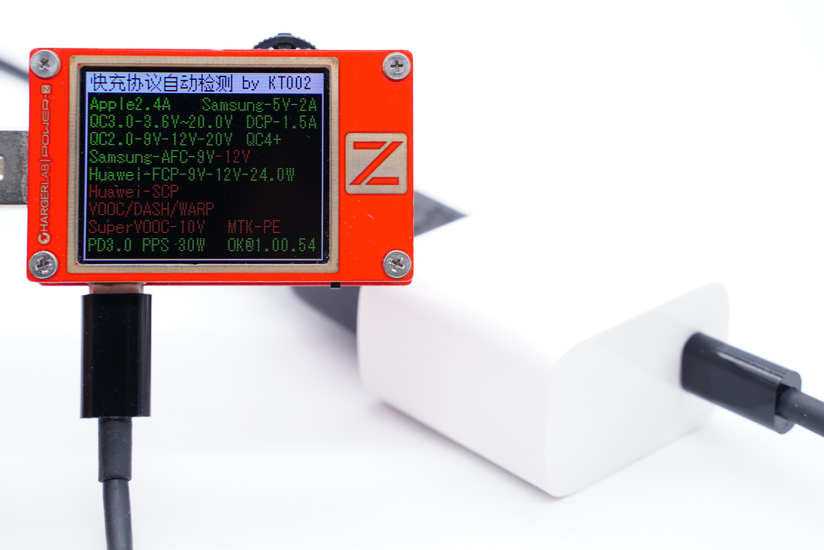

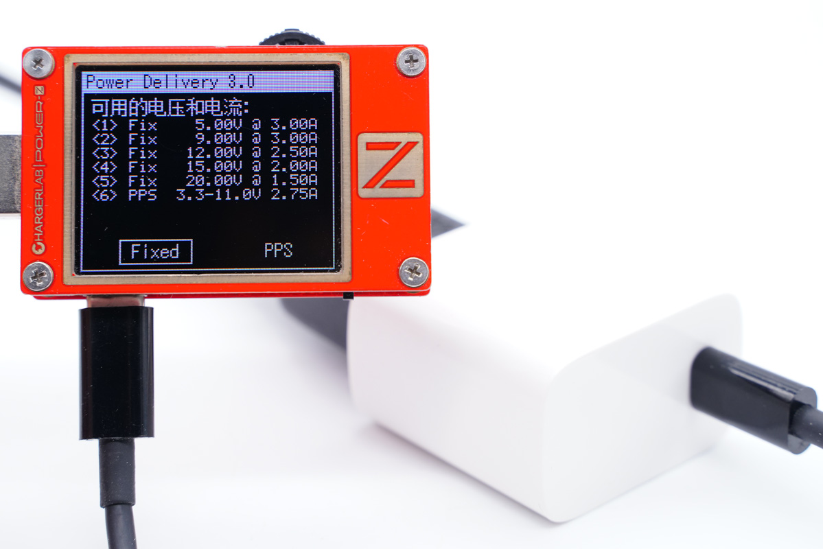

协议方面使用POWER-Z KT002测得充电器支持PD、PPS、Apple2.4A、QC2.0、QC3.0、QC4+、AFC、FCP快充协议。
当充电器触发PD快充时可以提供5V3A、9V3A、12V2.5A、15V2A、20V1.5A五个全固定电压档位以及3.3-11V2.75A一组PPS档位。

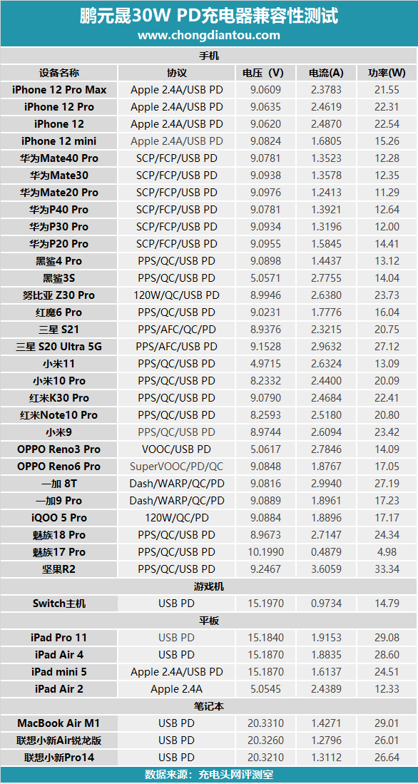

PYS鹏元晟30W充电器充电兼容性测试

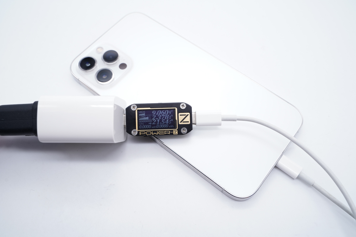

iPhone 12支持PD快充,为iPhone 12 Pro Max充电功率在22W左右,PYS鹏元晟30W充电器可以轻松满足iPhone 12 Pro Max的功率需求。
为iPad Air 4可以提供28W+的快充功率,已经达到了充电器的最大输出值。
为MacBook Air M1充电功率为20.33V 1.42A 29.01W。
充电兼容性测试汇总,充电器支持30W大功率快充,整体来看兼容性不错,而得益于PPS协议的加入为部分机型可以提供大功率充电。只是对魅族17 Pro的兼容性一般。
柱状图这里坚果R2的功率最高,达到了33.34W,已经超出了充电器标称的最大输出功率,可见充电器内部还是预留了一定的功率余量的,其他大部分设备都处于正常的快充状态。

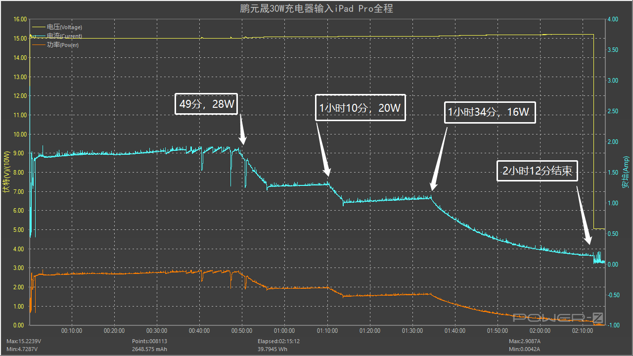

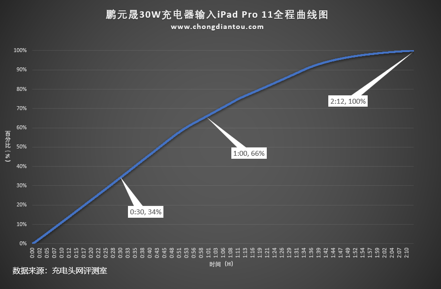

此外还采集了充电器为iPad Pro充电全程的测试数据,因为充电器支持30W快充功率,已经可以满足iPad Pro的功率需求了。上面是使用充电器为iPad Pro充电全程的实测数据,整体分为四个阶段,最高功率在28W左右,2小时12分充电结束。
将充电全程绘制成曲线图,PYS鹏元晟30W充电器为iPad Pro 11半小时充电34%,1小时充电66%,完全充满需要2小时12分。

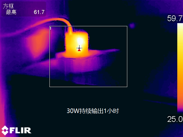

测试环境:25℃的恒温箱内
测试条件:以20V1.5A 30W的功率持续满载输出1小时后采集温度
让充电器以20V1.5A 30W的功率持续满载输出1小时后采集到充电器表面的最高温度为61.7℃。

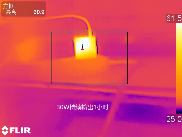

另一侧充电器表面的最高功率为68.9℃。
在对充电器的温升进行测试时也同步测试了充电器是否可以稳定输出,按照额定功率20V 1.5A 30W满载对充电器进行稳定性测试,测试时间为一小时,测试过程中电压值呈水平直线,无明显波动情况,长时间满载比较稳定。

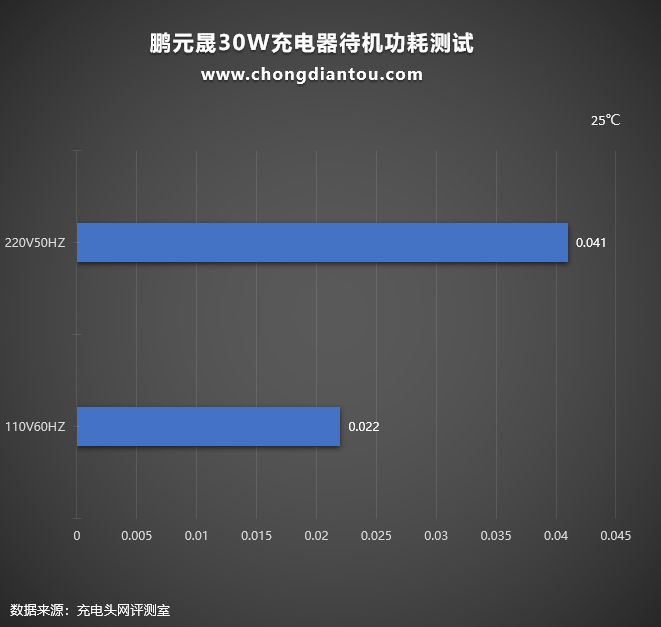

充电器如果经常插在插座上不使用也是会耗电的,只不过非常小而已。经过功率计测试,PYS鹏元晟30W充电器在220V 50Hz的空载功耗为0.041W,换算下来一年损耗的电能约为0.35KW·h,若市价电为0.6元/KW·h,则充电器一年的电费约为0.21元左右。
110V 60Hz时的空载功耗为0.022W,换算下来,一年损耗的电能约为0.19KW·h,若市价为0.6元/KW·h,则充电器一年的电费约为0.11元左右。

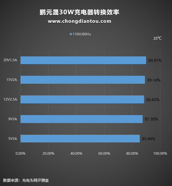

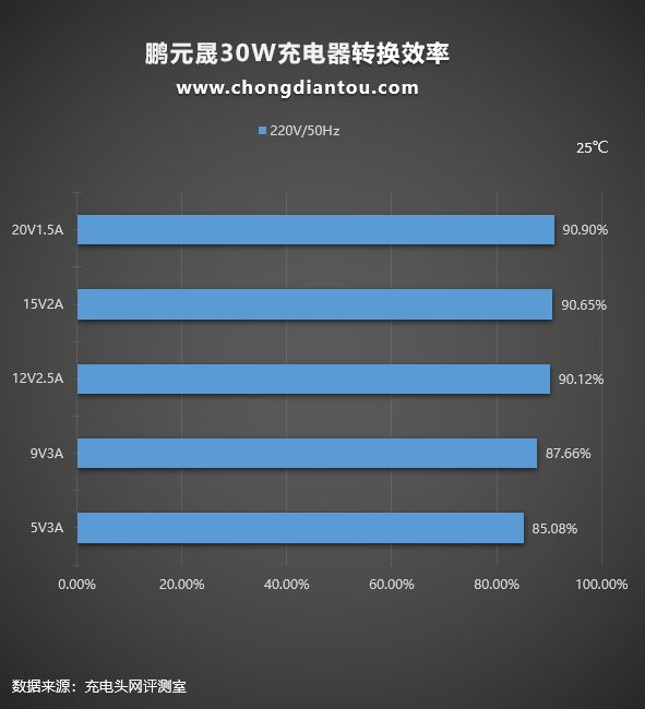

充电器本质上是一种转换设备,过程中会有损耗,以热量的形式散发出来。我们平时看充电器上面的参数输出100W或者65W是充电器可以为设备提供的最大输出功率,但充电器从插座上汲取的功率往往要更大一些,下面是PYS鹏元晟30W充电器在220V 50Hz和110V 60Hz交流输入的情况下分别进行了转换效率测试,测试结果如下:
220V 50Hz下,将PYS鹏元晟30W充电器在各个电压档位的输出功率拉满进行测试:五个档位测得插线板AC端输入功率和USB端输出功率,通过计算,可得充电器的转换效率从85.44%到89.97%不等。
110V 60Hz下,充电器的转换效率从85.08%到90.90%不等。

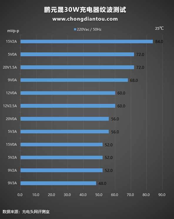

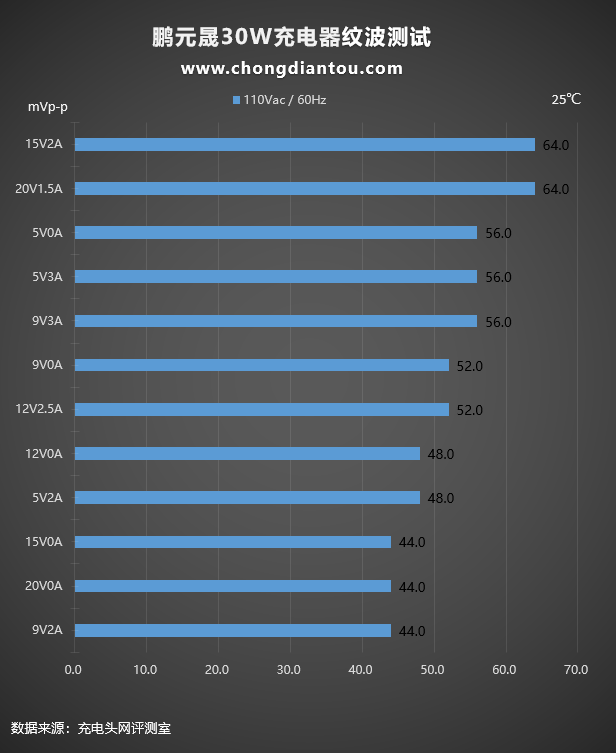

这是使用PYS鹏元晟30W充电器在220V 50Hz交流输入下的纹波测试,纹波测试分为空载(柱状图中Y轴电流为0A)和重载(柱状图中Y轴电流为非0A)两种形式。纹波最高为84mVp-p,充电器处于15V2A输出状态;最低为48mVp-p,充电器处于9V3A输出状态。
110V 60Hz下,纹波最高为64mVp-p,充电器处于15V2A输出状态;最低为44mVp-p,充电器处于9V2A输出状态。
纹波测试小结
国家标准中充电器纹波要求是不高于200mVp-p,PYS鹏元晟30W充电器在110V 60Hz、220V 50Hz输入电压下,所有输出功率纹波峰峰值均低于200mVp-p这个标准,表现不错。
