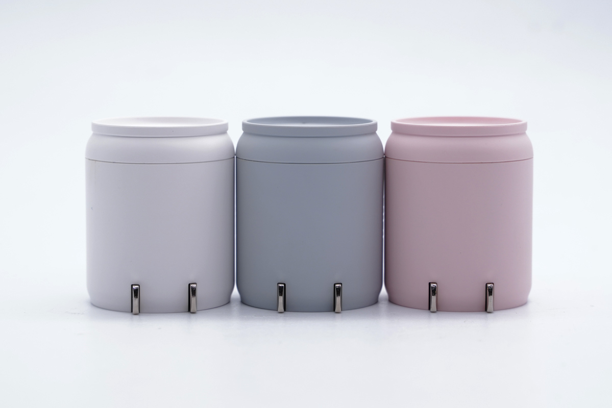

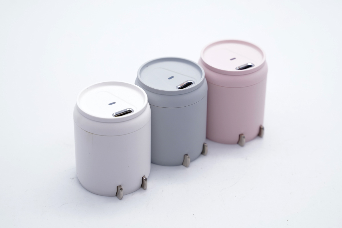

UIBI柚比20W迷你小可乐快充充电器沿用了经典的三种品牌色,即莫兰粉、温莎白、山脉灰,整体配色低调而不张扬。
除了配色外整个外观都采用了可乐的设计语言,为千篇一律的20W快充充电器市场注入了新的活力。

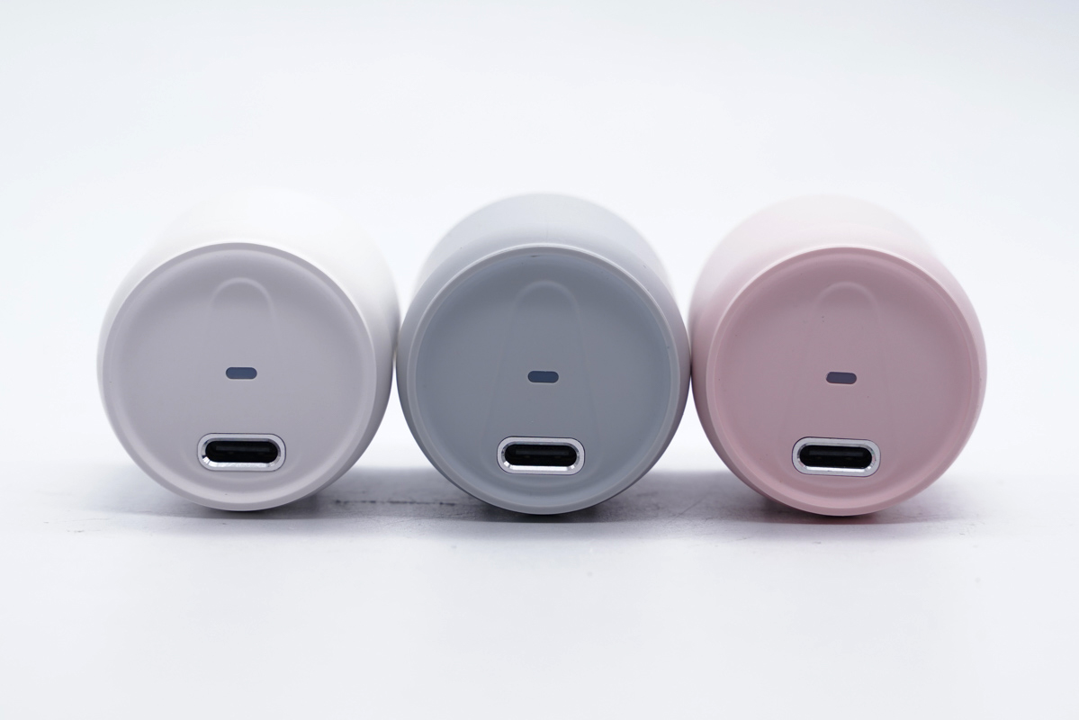

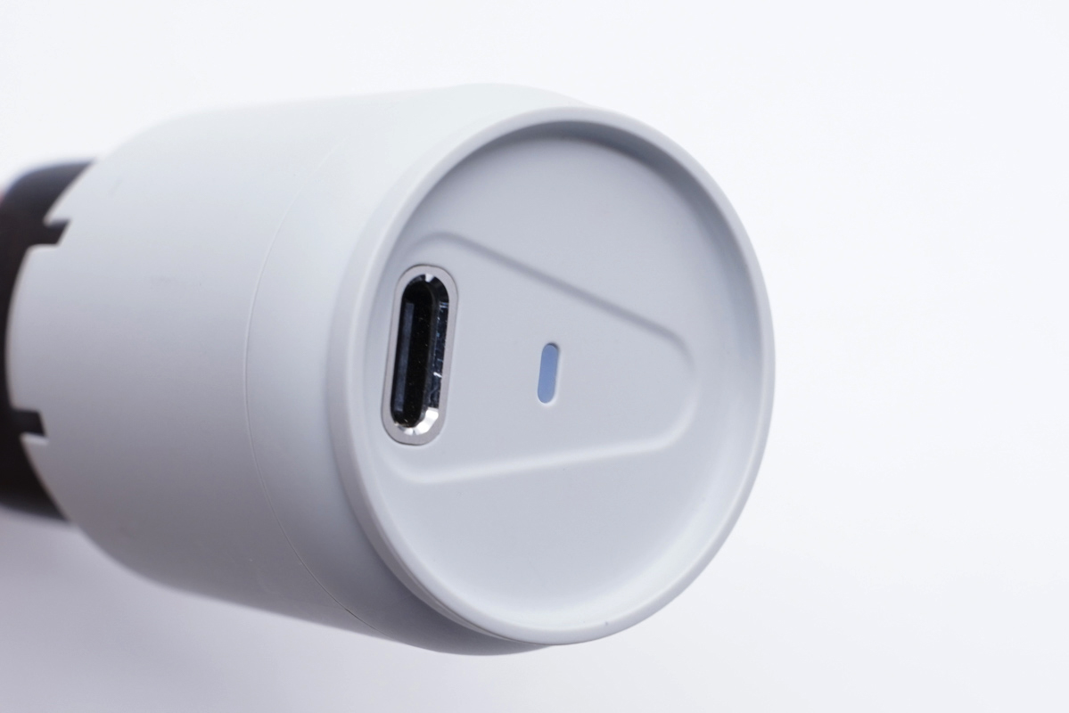

接口方面依旧采用了单USB-C输出接口的设计,接口位置也就是可乐的“嘴”,接口内部同样自带金属圈,除了可以防止频繁插拔带来的接口松动外还可以防止接口磨损发黑,保持充电器的观感。
产品的型号为CP20,支持100-240V的宽电压输入,支持5V3A、9V2.22A、12V1.67A三个PD固定电压档。制造商为郴州市福瑞康电子有限公司,监制为深圳市仁越科技有限公司。
熟悉的通电指示灯也在新款小可乐充电器上得以呈现。

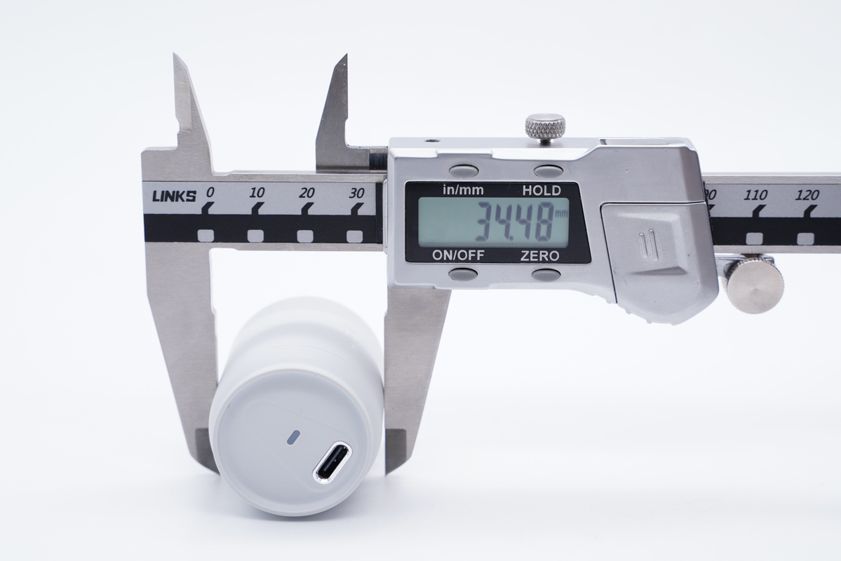

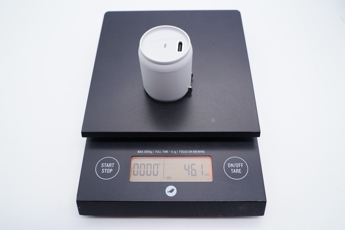

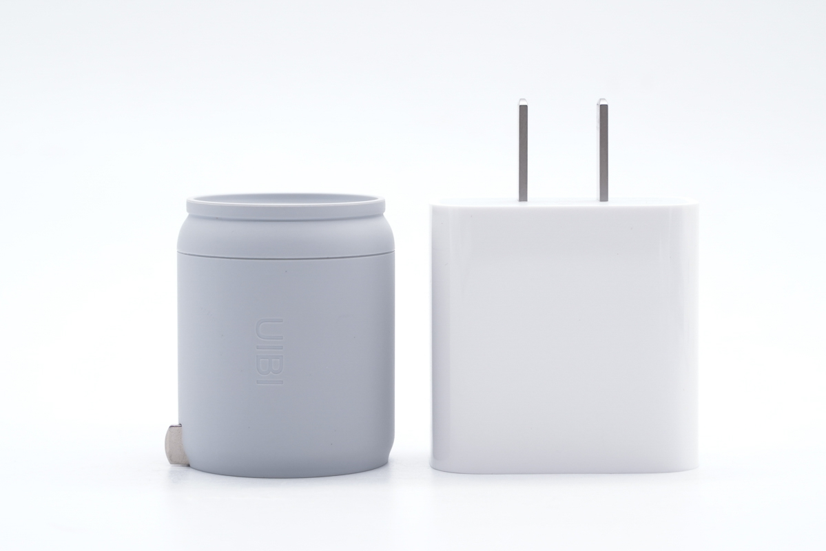

三围参数上UIBI柚比20W迷你小可乐快充充电器的参数约为34.48x42.05mm。
重量约为46.1g。
和苹果传统的20W PD快速充电器对比一下。

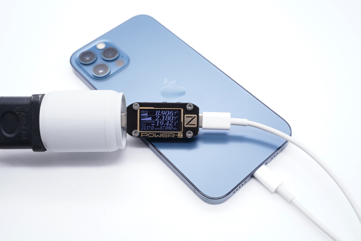

UIBI柚比20W迷你小可乐快充充电器支持9V2.22A快充,正是为iPhone 12准备的,为iPhone 12 Pro可以提供近20W的快充功率。
iPad Air 4配备USB-C充电接口并支持USB PD快充,使用充电器为iPad Air 4充电,功率为8.91V 2.12A 18.95W。

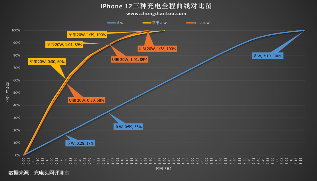

因为UIBI柚比20W迷你小可乐快充充电器针对的是iPhone 12机型,所以此次增设了为iPhone 12充电全程的曲线图,并将苹果20W PD充电器和苹果5W充电器为iPhone 12充电全程的曲线图加入了进来。
可以看出UIBI柚比20W迷你小可乐快充充电器和苹果20W PD充电器的曲线几乎重合,考虑到电池效率等因素可以认为性能一致,使用UIBI柚比20W迷你小可乐快充充电器可以获得和苹果20W PD充电器相同的性能体验,相较于苹果5W充电器的充电速度提升更为明显。

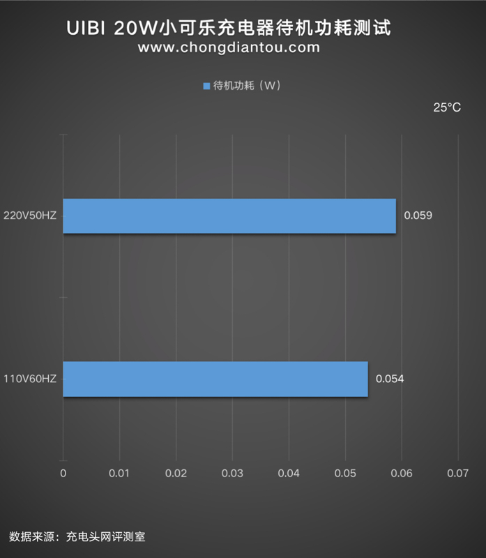

经过功率计测试,UIBI柚比20W小可乐充电器在220V 50Hz的空载功耗为0.059W,换算下来一年损耗的电能约为0.51KW·h,若市价电为0.6元/KW·h,则充电器一年的电费约为0.3元左右。
110V 60Hz时的空载功耗为0.054W,换算下来,一年损耗的电能约为0.47KW·h,若市价为0.6元/KW·h,则充电器一年的电费约为0.28元左右。

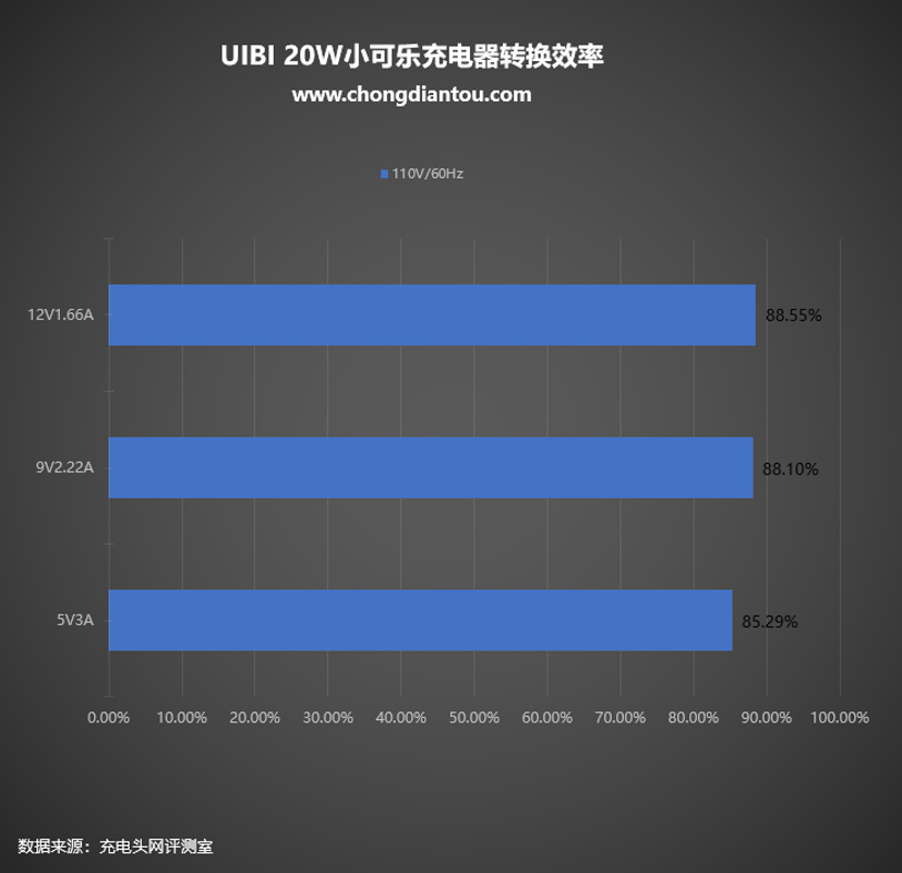

充电器本质上是一种转换设备,过程中会有损耗,以热量的形式散发出来。我们平时看充电器上面的参数输出100W或者65W是充电器可以为设备提供的最大输出功率,但充电器从插座上汲取的功率往往要更大一些。
220V 50Hz交流输入下,将UIBI柚比20W小可乐充电器在各个电压档位的输出功率拉满进行测试:三个档位测得插线板AC端输入功率和USB端输出功率,通过计算,可得充电器的转换效率从86.38%到89.14%不等。
110V 60Hz交流输入下,充电器的转换效率从85.29%到88.55%不等。

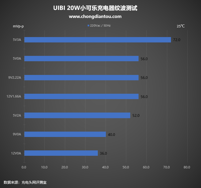

充电器的纹波测试主要分为两种,分别为空载状态(柱状图中纵轴电流为0A)和重载状态(柱状图中横轴电流为非0A)两种状态。
220V 50Hz交流输入情况下:纹波峰峰值最高为72mVp-p,此时充电器处于5V3A工作状态;最低为36mVp-p,此时充电器处于12V0A空载状态。
110V 60Hz交流输入情况下:纹波峰峰值最高为80mVp-p,此时充电器处于9V2.22A工作状态;最低为12mVp-p,此时充电器处于12V0A空载状态。

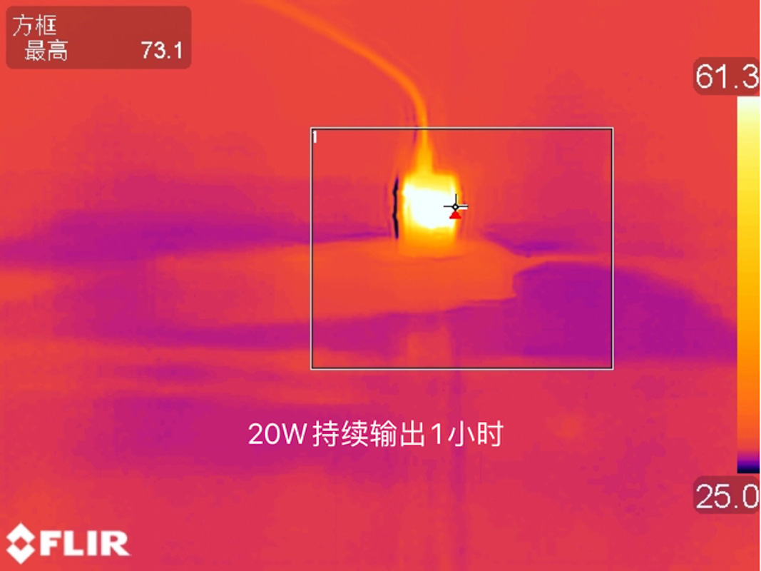

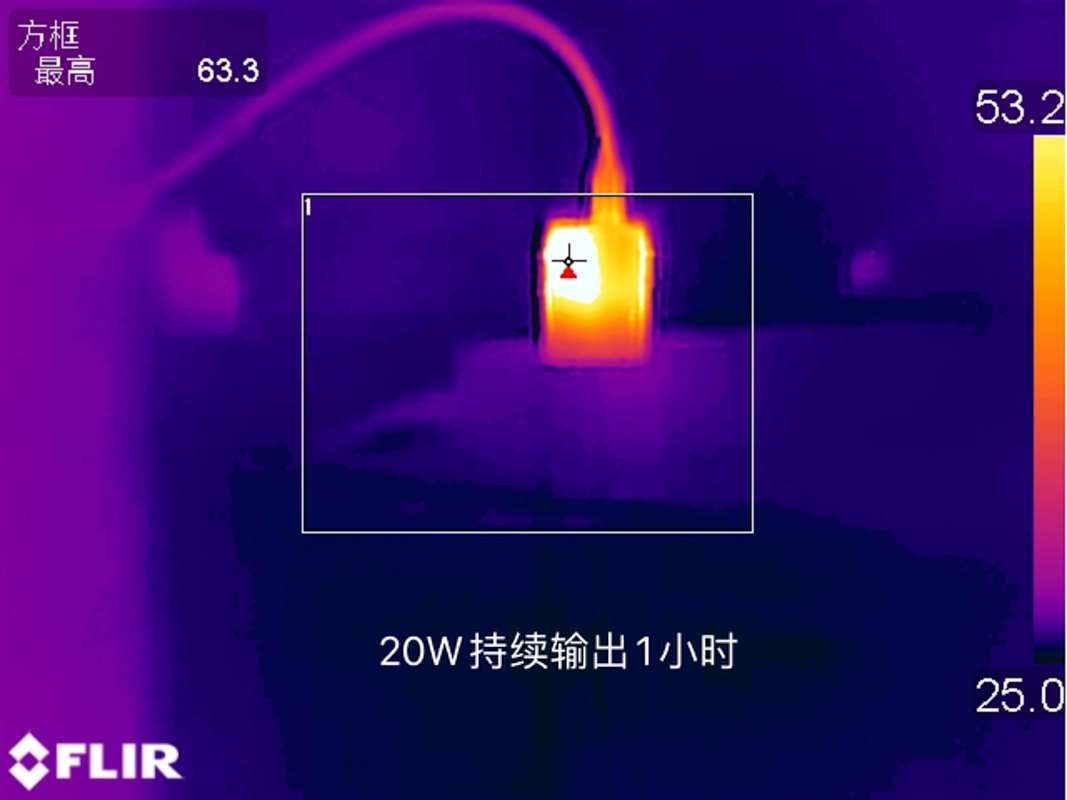

对于温度的测试此次则是选择了让充电器以9V2.22A 20W的功率持续满载输出1小时后采集温度,整个测试依旧是在25℃的恒温箱内进行的。使用热成像仪测得充电器表面的最高温度为73.1℃。
另一侧充电器表面的最高温度为63.3℃。

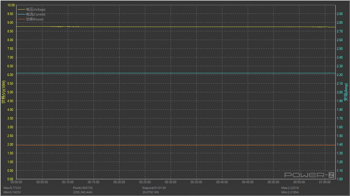

在对充电器的温度进行测试时也同步测试了充电器的稳定性。按照额定功率9V2.22A 20W满载对充电器进行稳定性测试,测试时间为一小时,测试过程中电压值呈水平直线,无明显波动情况,长时间满载比较稳定。
