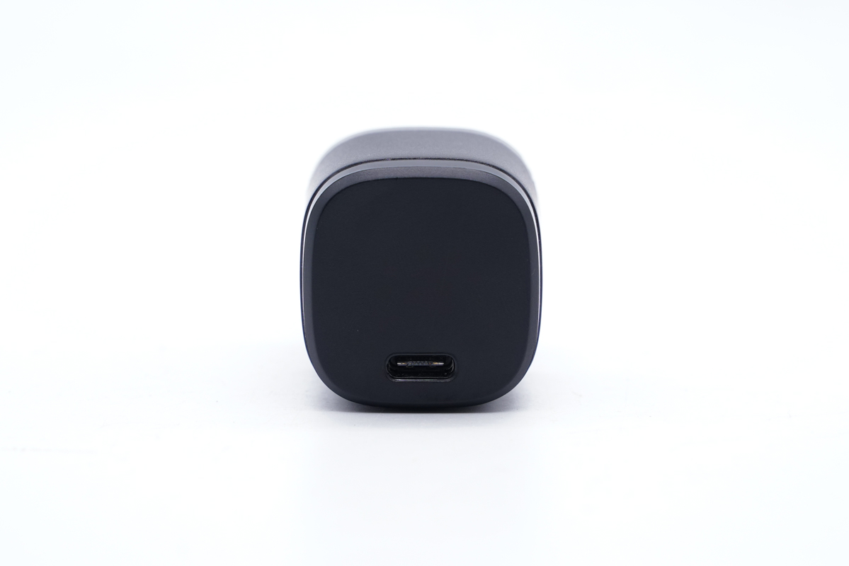

这款就是来自诚芯微的氮化镓充电器,此次拿到的是黑色版本。
配备的是多国转换插脚,适用于特定类型的插座。
采用单USB-C输出接口,位于一侧。
