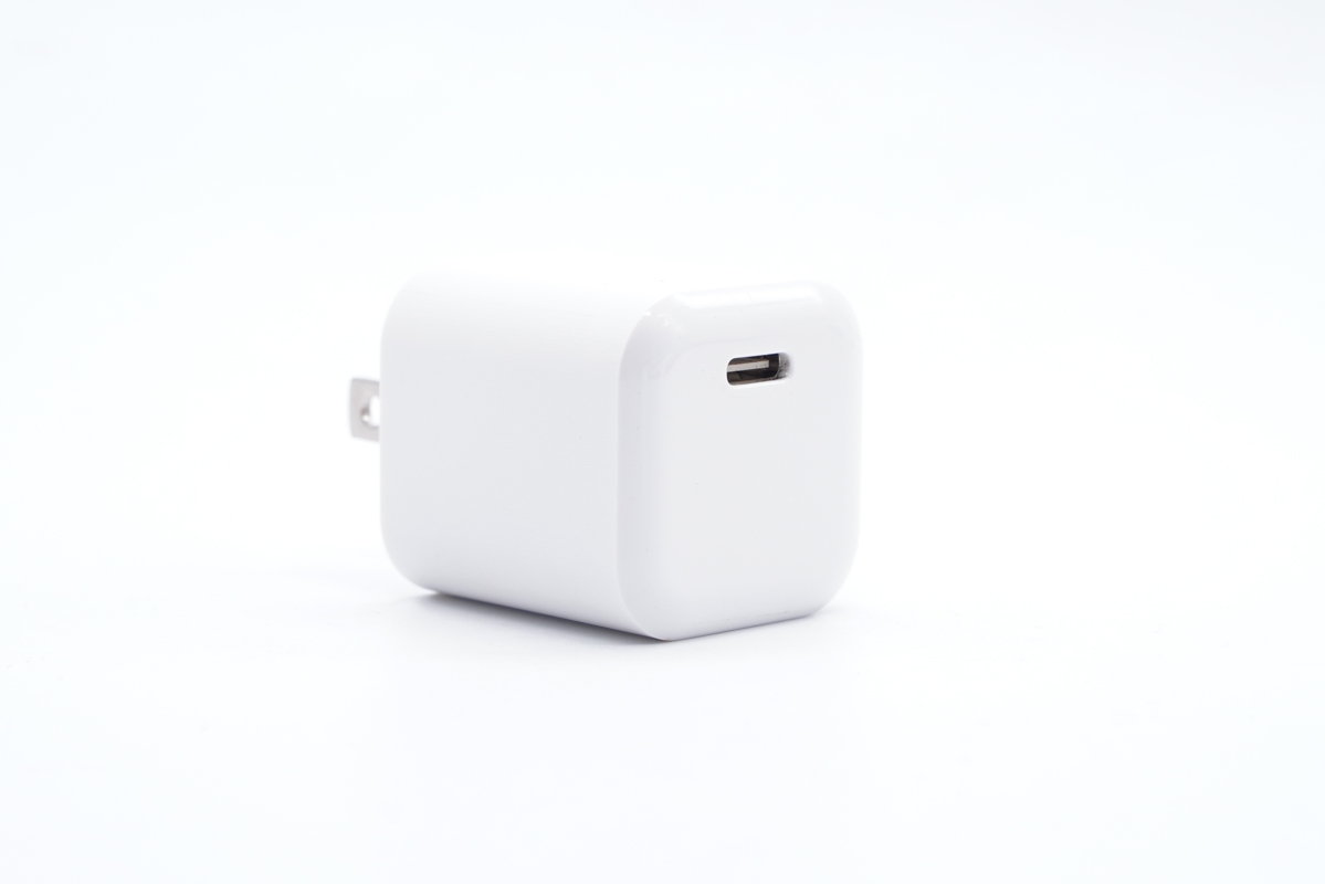

古石迷你30W氮化镓充电器整个机身外壳为白色,机身较为圆润。

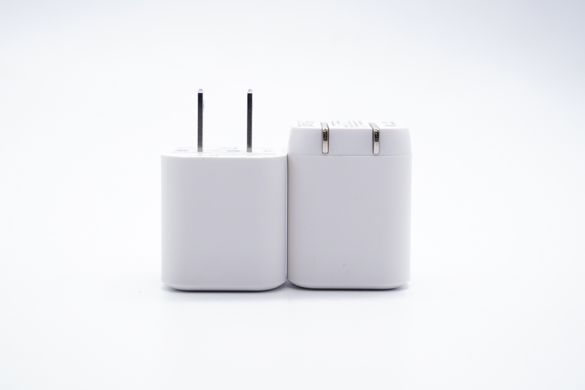

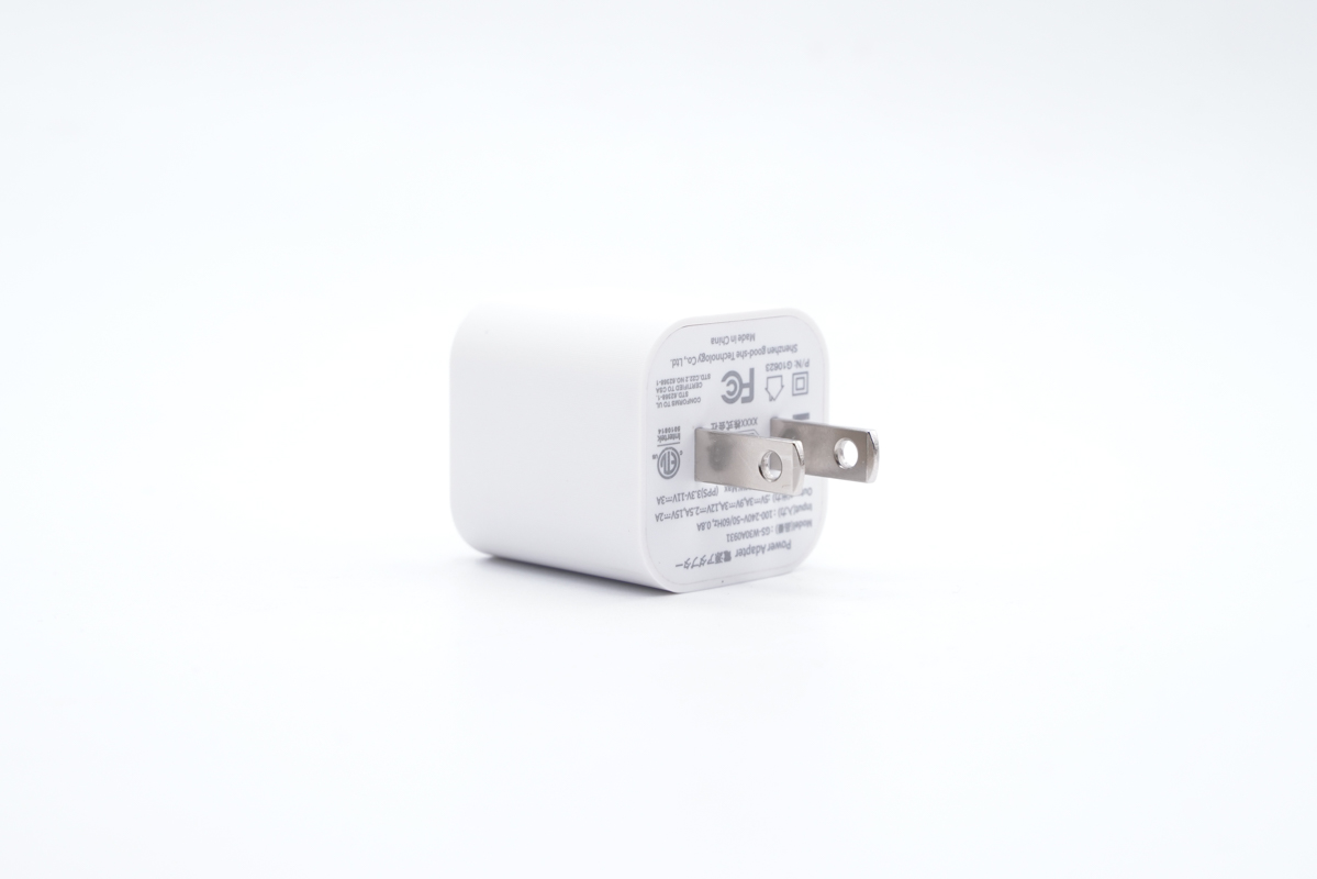

古石迷你30W氮化镓充电器插脚固定,规格为美规,通用国标插孔。
除了固定插脚外古石还同步推出了折叠插脚版本,不过充电器的体积稍大了一些,多出来的部分刚好容纳插脚。
充电器采用单USB-C物理输出接口设计。

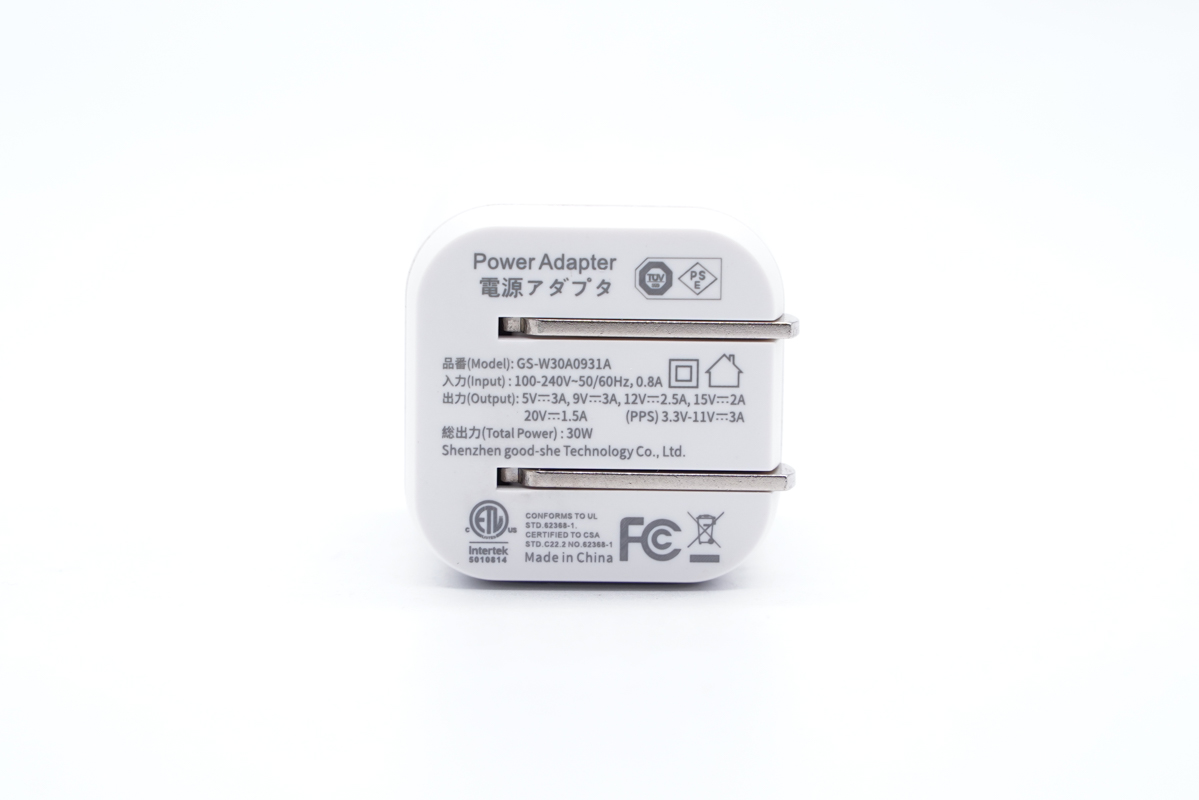

充电器的型号为GS-W30A0931A,支持100-240V 50/60Hz 0.8A的宽电压输入,支持5V3A、9V3A、12V2.5A、15V2A、20V1.5A五个固定电压档位输出,支持3.3-11V 3A一组PPS档位输出,输出功率为30W。

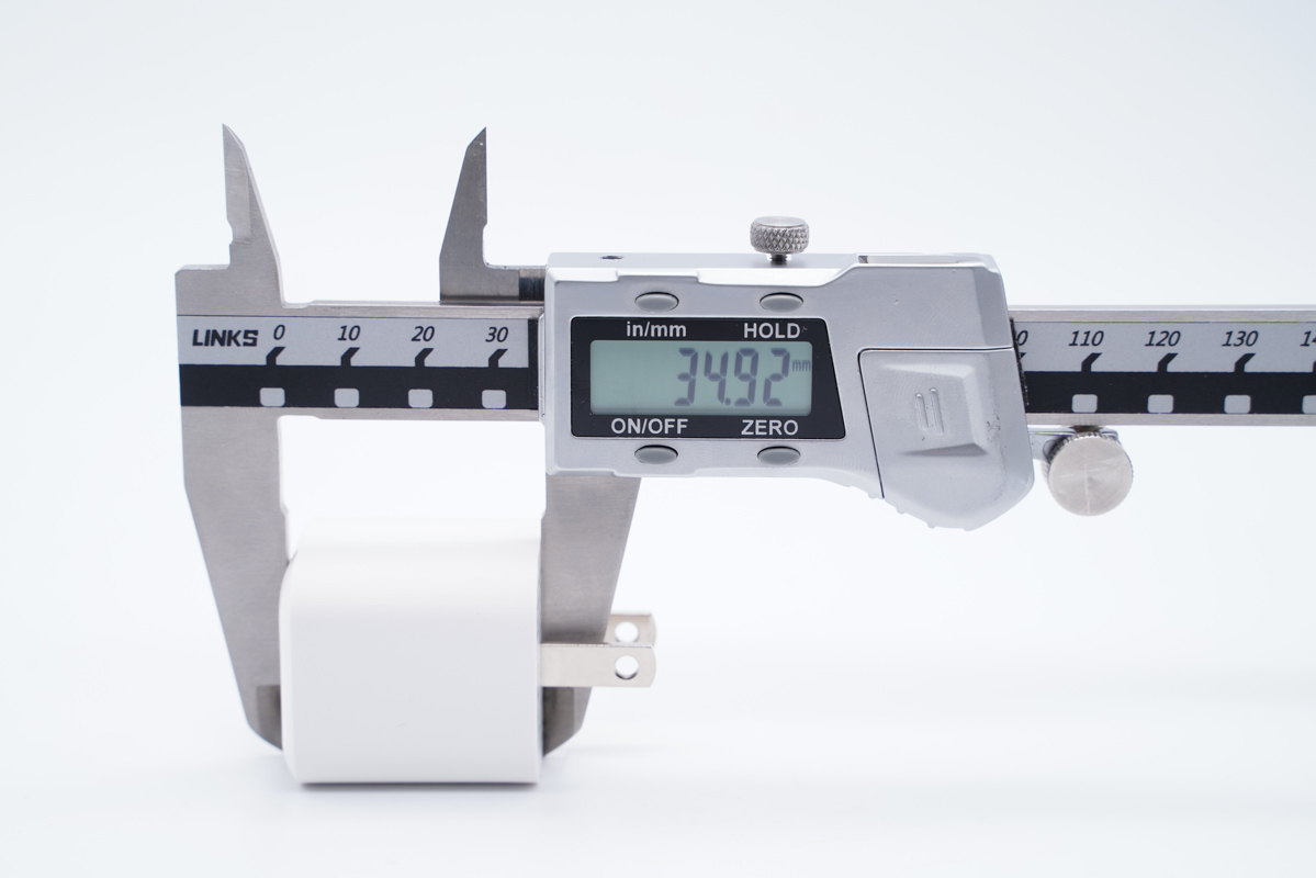

3、体积重量

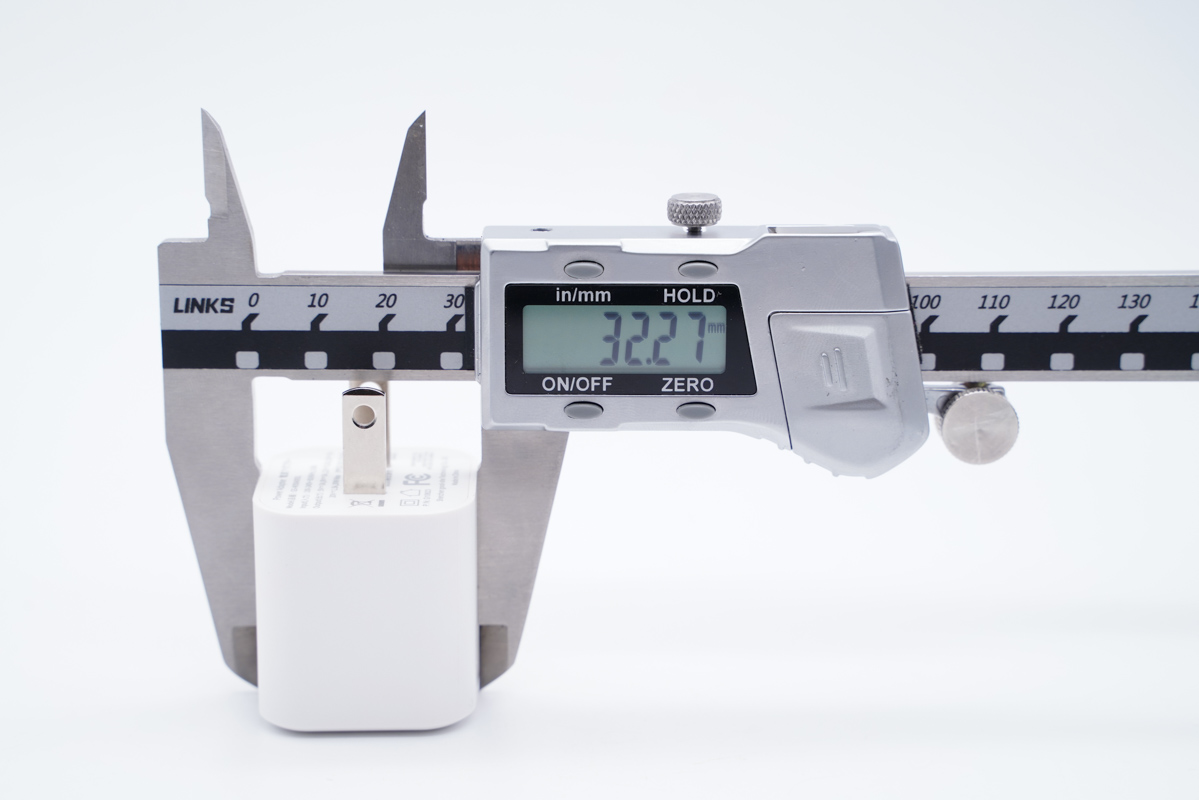

使用卡尺实测充电器的宽度约为32.28mm。
厚度约为32.27mm。
高度约为34.92mm(不含插脚)。
由此可以得出充电器的三围参数为32.28x32.27x34.92mm,充电器的体积约为36.37cm³,以最高输出30W计算,功率密度约为0.82W/cm³。

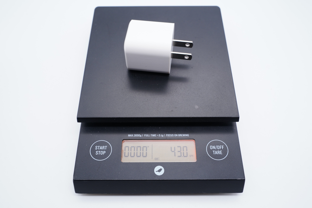

重量约为43g。

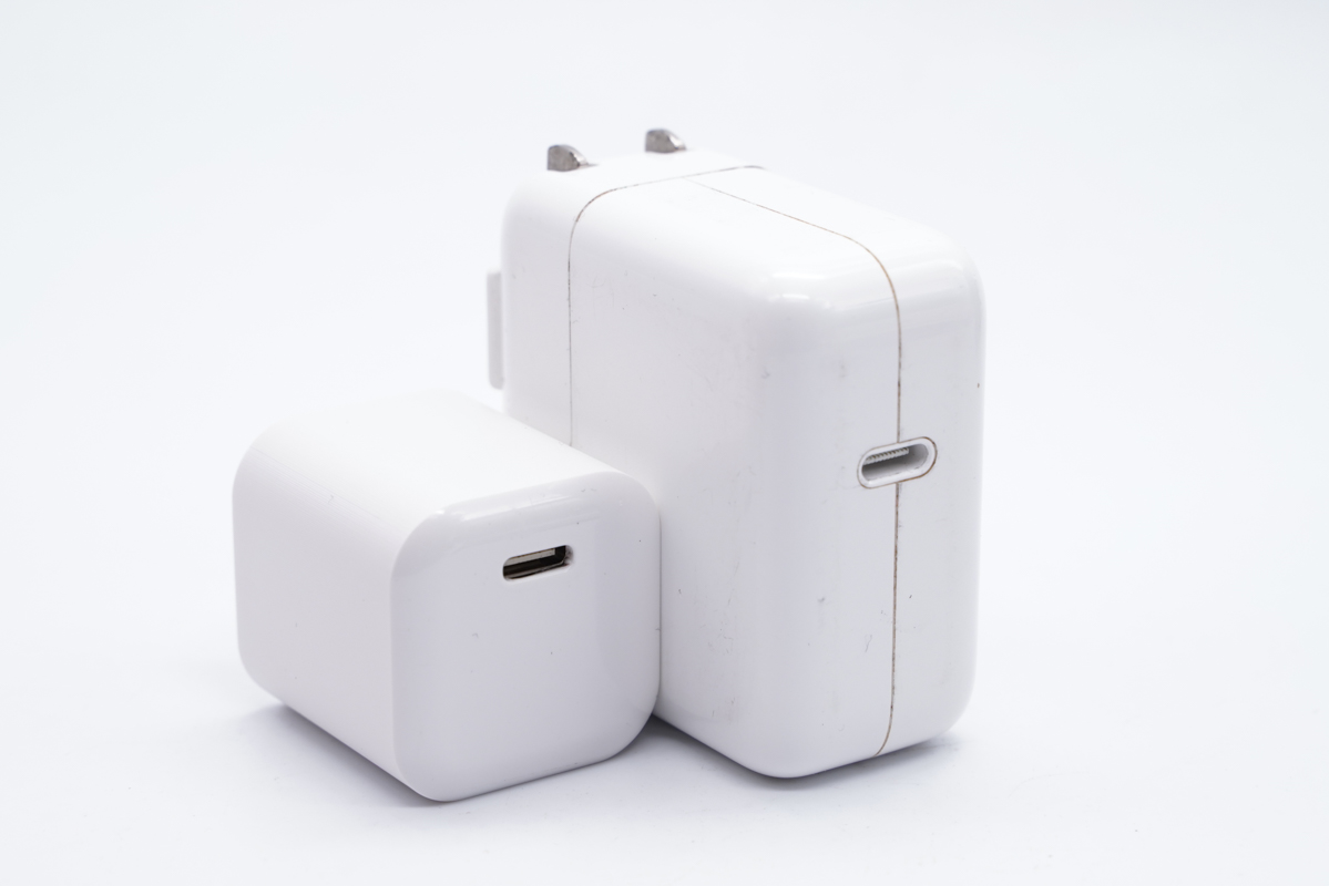

和苹果30W PD充电器放在一起对比,差距十分明显。

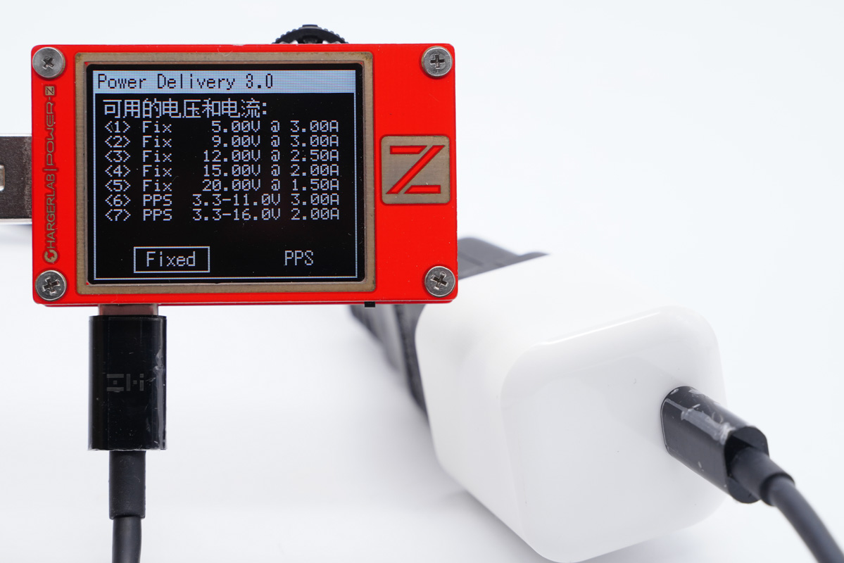

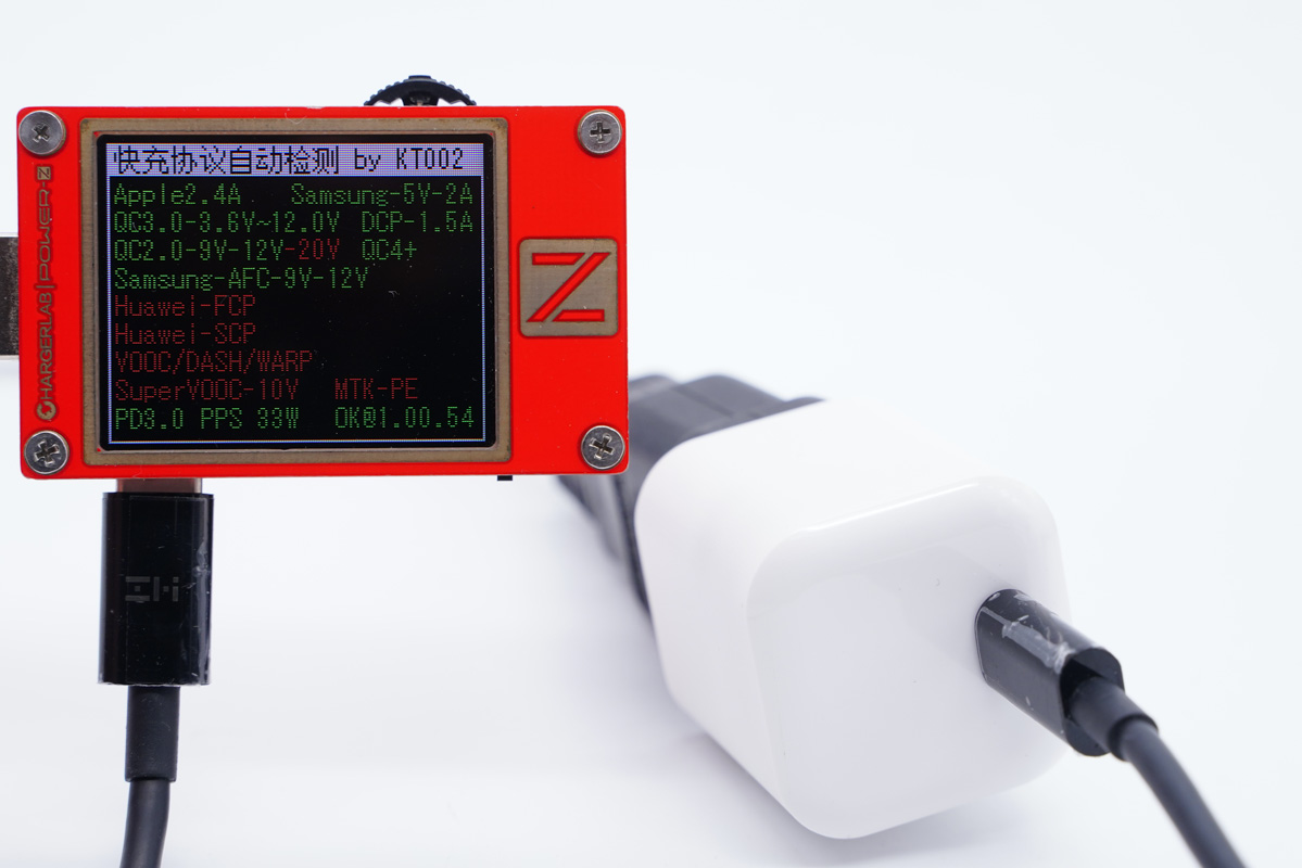

使用ChargerLAB的POWER-Z KT002读取充电器的快充协议,支持PD、PPS、Apple2.4A、QC2.0、QC3.0、QC4+、AFC快充协议。
读取充电器的PDO报文,当充电器触发PD快充输出时会提供5V3A、9V3A、12V2.5A、15V2A、20V1.5A五个固定PD输出档位,以及3.3-11V3A和3.3-16V2A两组PPS档位。

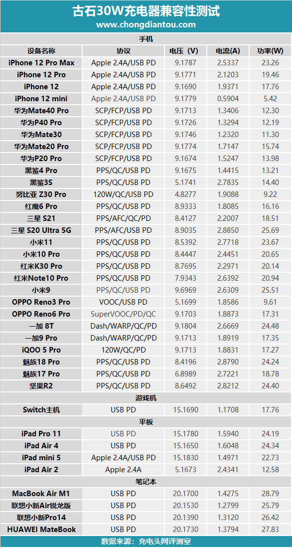

1、为设备充电

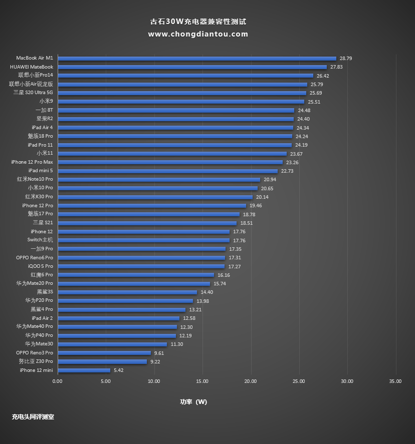

古石30W迷你氮化镓充电器支持30W快充输出,为iPhone 12 Pro Max充电可以提供23W+的快充功率,可以满足iPhone 12 Pro Max的功率需求。

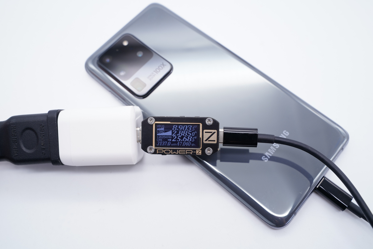

得益于PPS快充的加持,充电器为三星S20 Ultra充电可以提供25W+的快充功率。

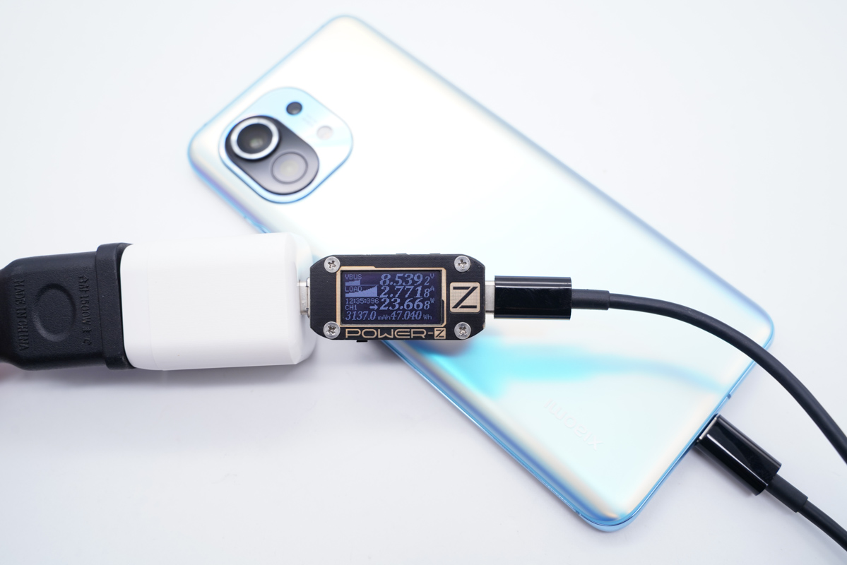

为小米11可以提供近24W的快充功率,表现不错。

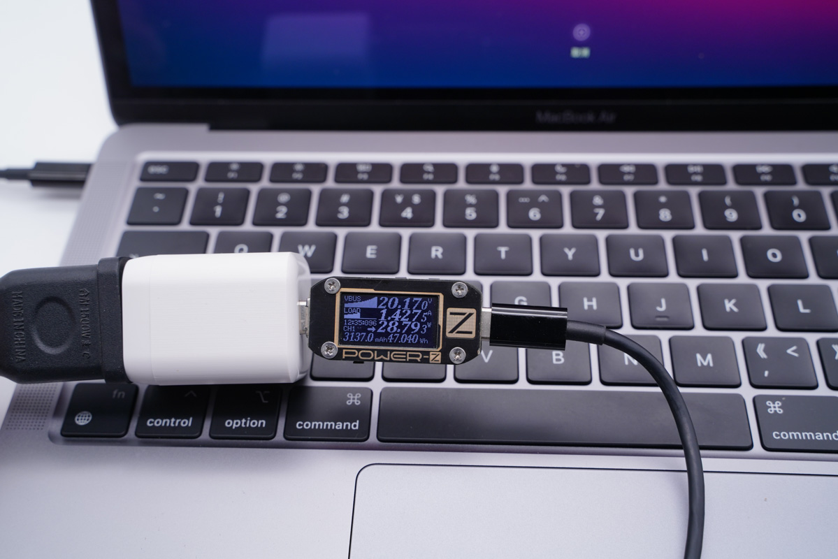

为MacBook Air M1充电功率为20.17V 1.42A 28.79W。
测试数据汇总,充电器支持5-20V的全电压档位,可以为笔记本和iPad提供高压快充,为手机提供大功率充电,整体表现不错。
柱状图这里,整体的走向较为平缓,MacBook Air M1的功率最高,达到了28.79W,已经达到了充电器的最大输出功率。

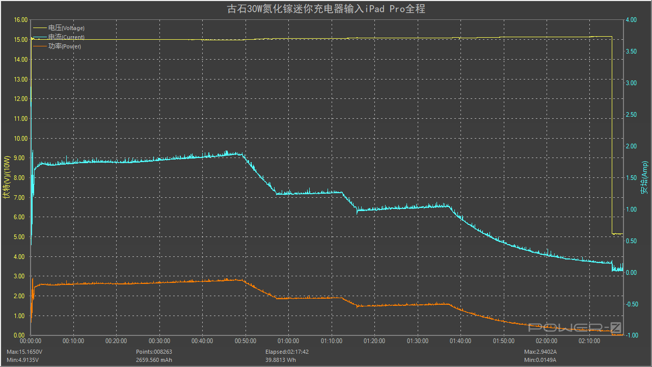

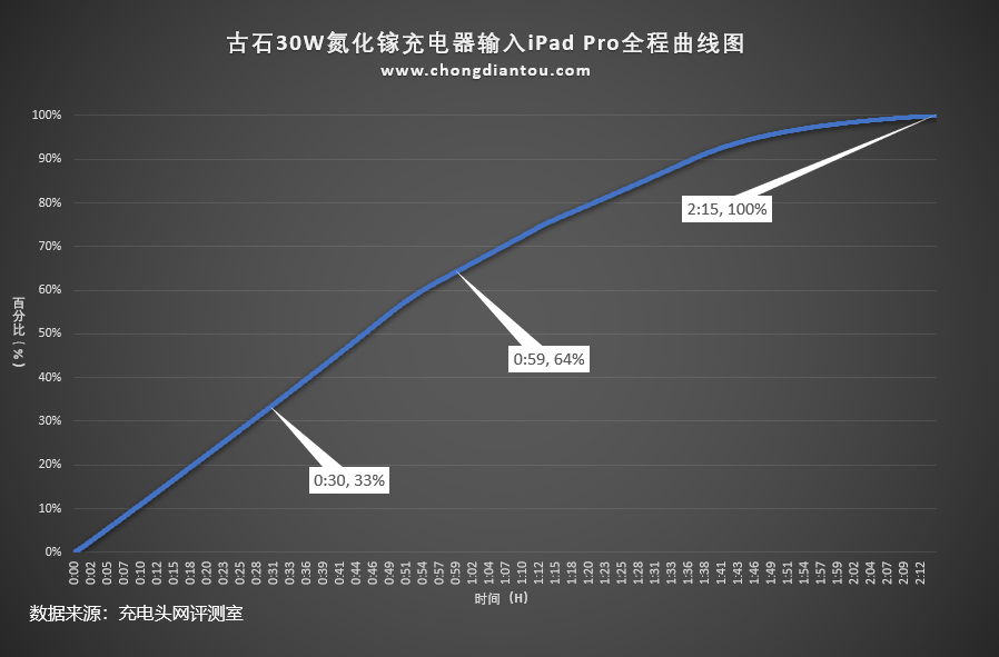

因为充电器支持30W的输出功率,已经可以为iPad提供快充服务了。所以此次加入了为iPad Pro充电全程的测试数据,下面是实测结果。
使用充电器为iPad Pro 2018 11寸充电,约22分钟前功率处于26W左右,随后功率和电流开始呈阶梯式的下降状态,全程耗时约2小时15分,最高功率为15V 1.93A 29.05W。
将充电全程绘制成曲线图,充电器半小时可以为iPad Pro充入33%的电量,1小时充电64%,完全充满需要2小时15分钟。

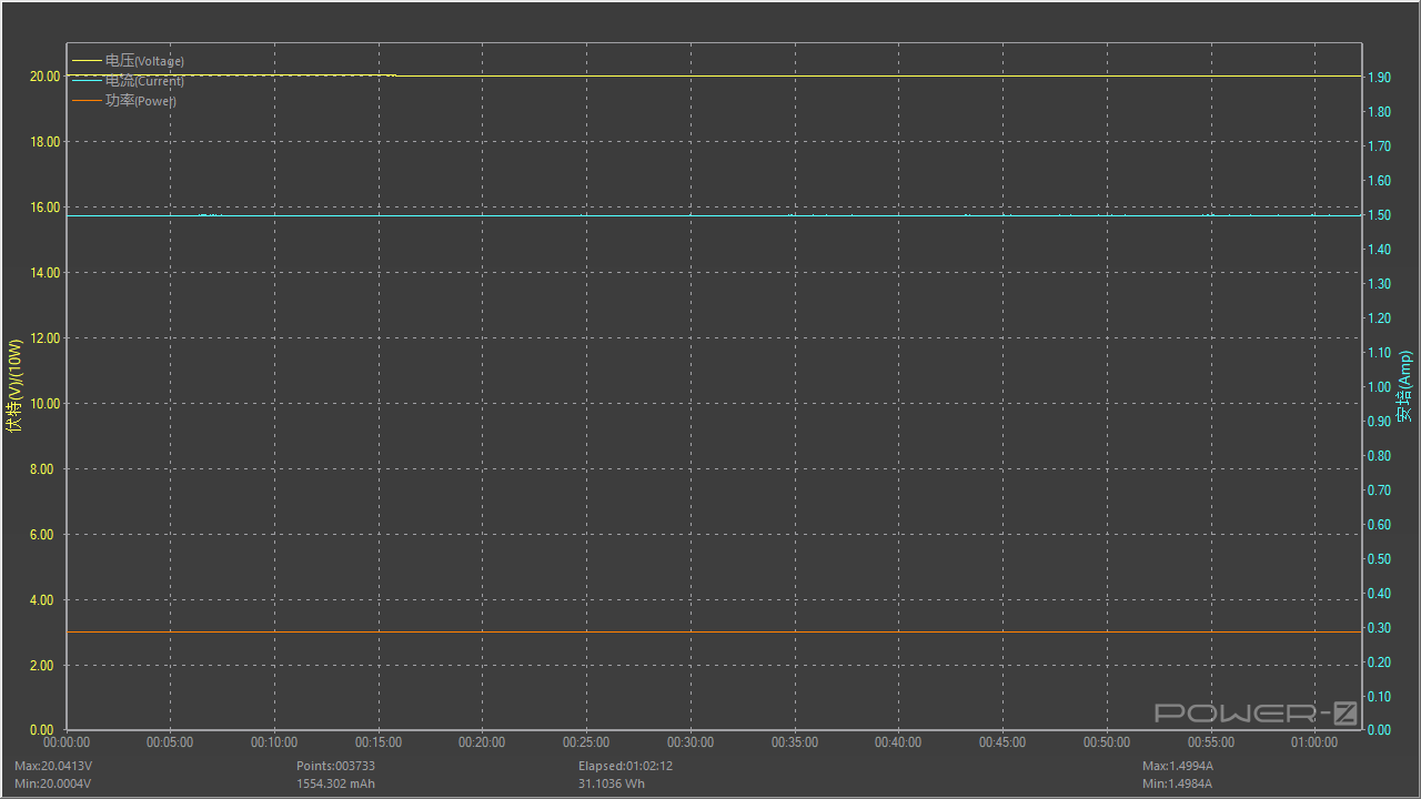

2、1小时满载稳定性
按照额定功率20V 1.5A 30W满载对充电器进行稳定性测试,测试时间为一小时,测试过程中电压值呈水平直线,无明显波动情况,长时间满载比较稳定。

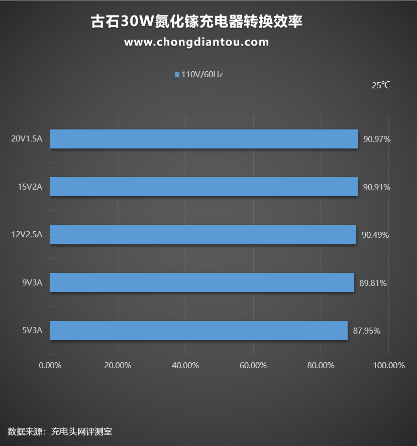

4、转换效率
我们平时看充电器上面的参数输出100W或者65W是充电器可以为设备提供的最大输出功率,但充电器从插座上汲取的功率往往要更大一些,下面是古石30W氮化镓充电器在220V 50Hz和110V 60Hz交流输入的情况下分别进行了转换效率测试,测试结果如下:
220V 50Hz下,将古石30W氮化镓充电器在各个电压档位的输出功率拉满进行测试:五个档位测得插线板AC端输入功率和USB端输出功率,通过计算,可得充电器的转换效率从86.66%到91.33%不等。
110V 60Hz下,充电器的转换效率从87.95%到90.97%不等。

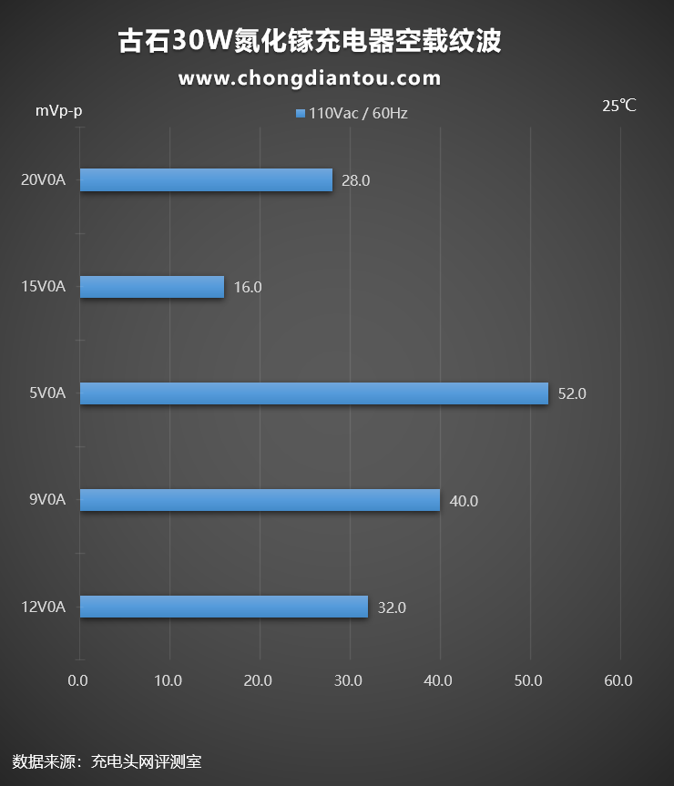

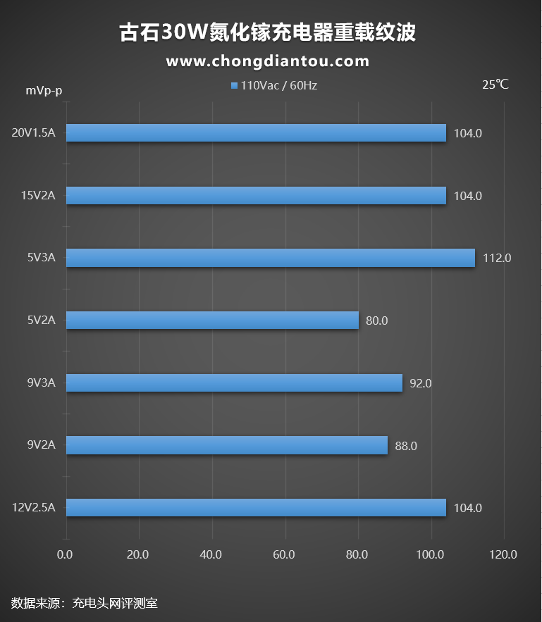

空载情况下:五个档位输出时纹波峰峰值从16mVp-p到72mVp-p不等。
重载情况下:七个档位输出时纹波峰峰值从68mVp-p到116mVp-p不等。
空载情况下:五个档位输出时纹波峰峰值从16mVp-p到52mVp-p不等。
重载情况下:七个档位输出时纹波峰峰值从23.6mVp-p到90.4mVp-p不等。
纹波测试小结
国家标准中充电器纹波要求是不高于200mVp-p,古石30W氮化镓充电器在110V 60Hz、220V 50Hz输入电压下,所有输出功率纹波峰峰值均低于200mVp-p这个标准,表现不错。
