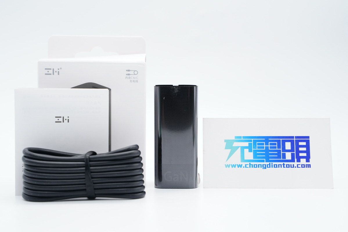

ZMI紫米65W氮化镓充电器(1C1A)的包装盒采用了紫米产品一贯的包装风格,正面可以直接看出产品的三维外观展示图,下面是产品的名称”ZMI GaN 65W充电器(1C1A)。
直接拆开包装盒,内部除了充电器外还有线材,包装盒内部在装有充电器和线材外几乎没有什么空余的地方,在达到目的的前提下减少纸的用量,响应环保号召。

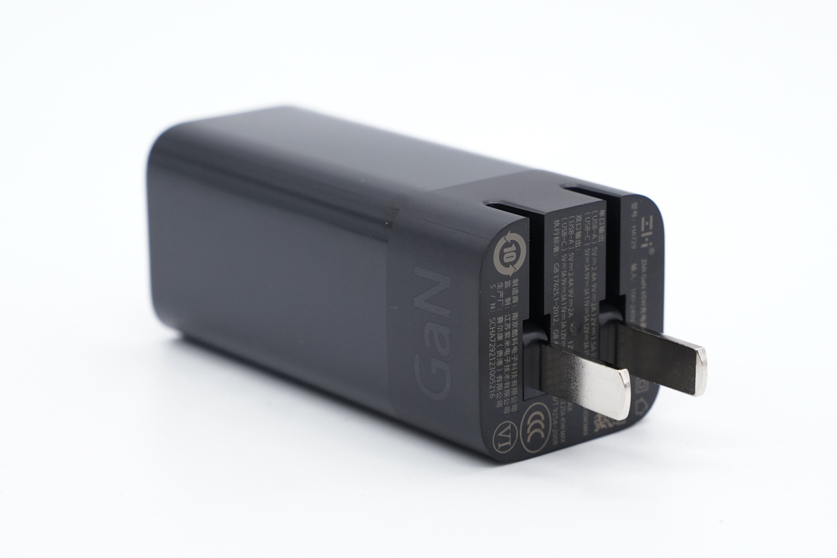

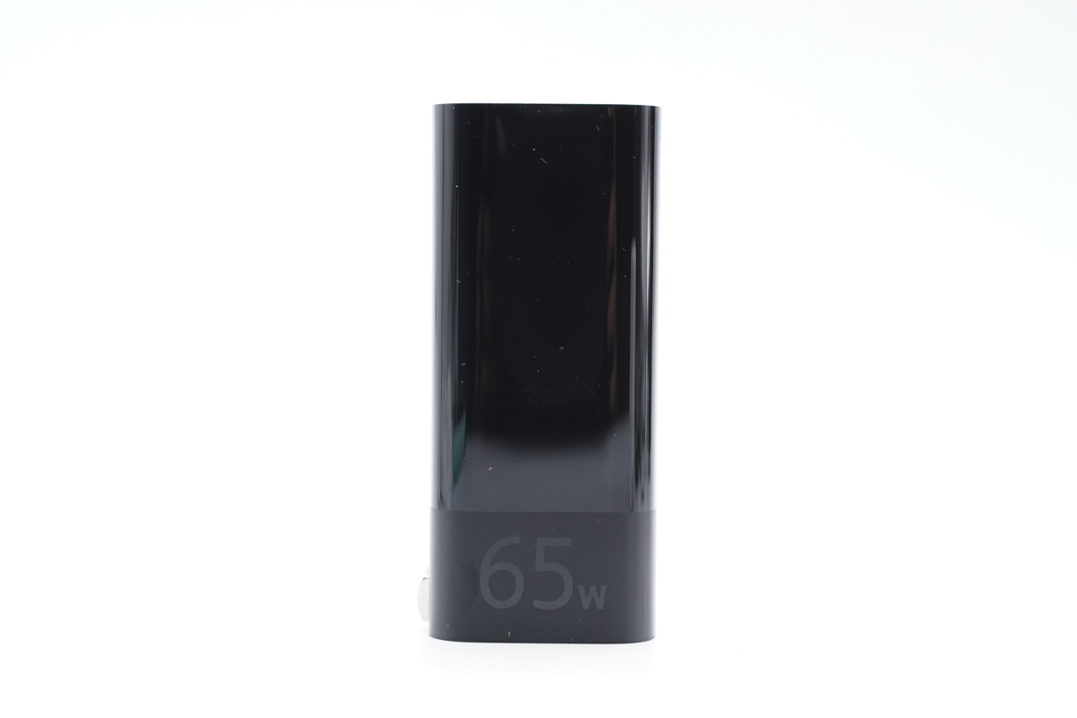

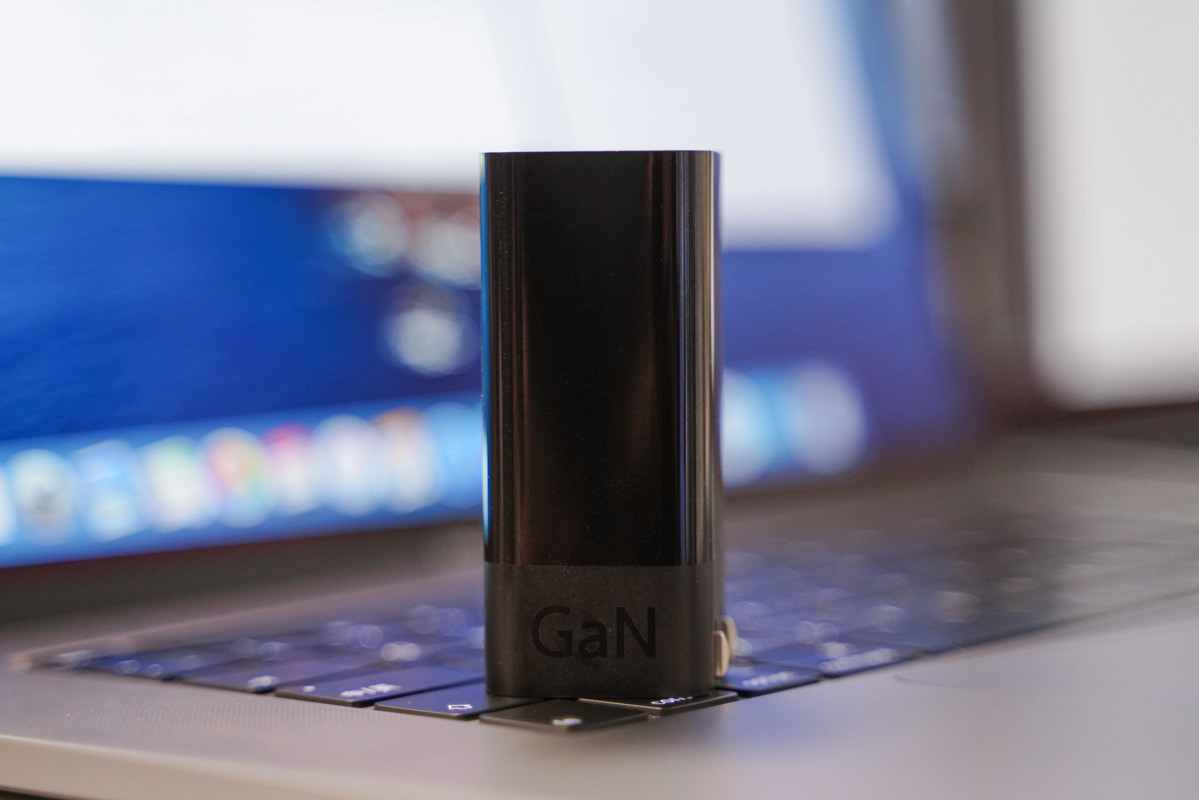

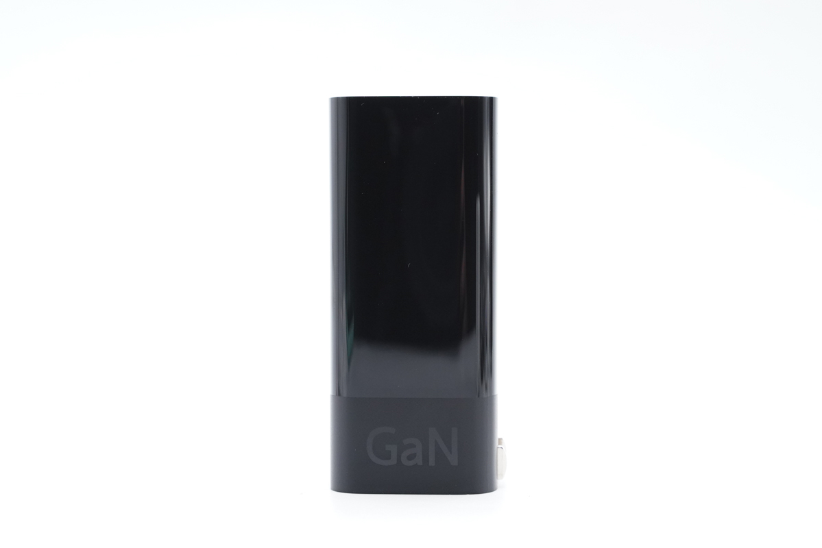

ZMI紫米65W氮化镓充电器(1C1A)采用长条状的外形设计,亮黑加磨砂黑的外观配色,满满的ZMI紫米风格,GaN字样也说明了充电器采用了氮化镓技术。
另一侧的65W标识说明了充电器的性能。
插脚采用可折叠的设计,利于收纳整理。
接口配置方面为熟悉的1C1A输出接口,也就是常说的万金油接口配置。
插脚所在面印制着充电器的参数信息,详情如下。

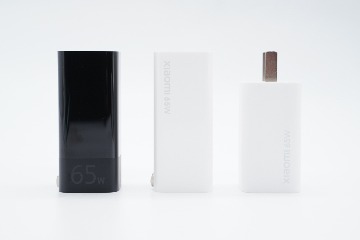

从左到右依次为ZMI紫米65W氮化镓充电器(1C1A)、小米65W氮化镓充电器1C1A、小米65W氮化镓充电器。

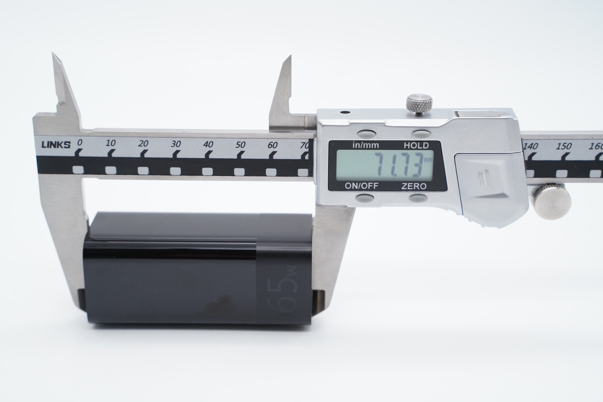

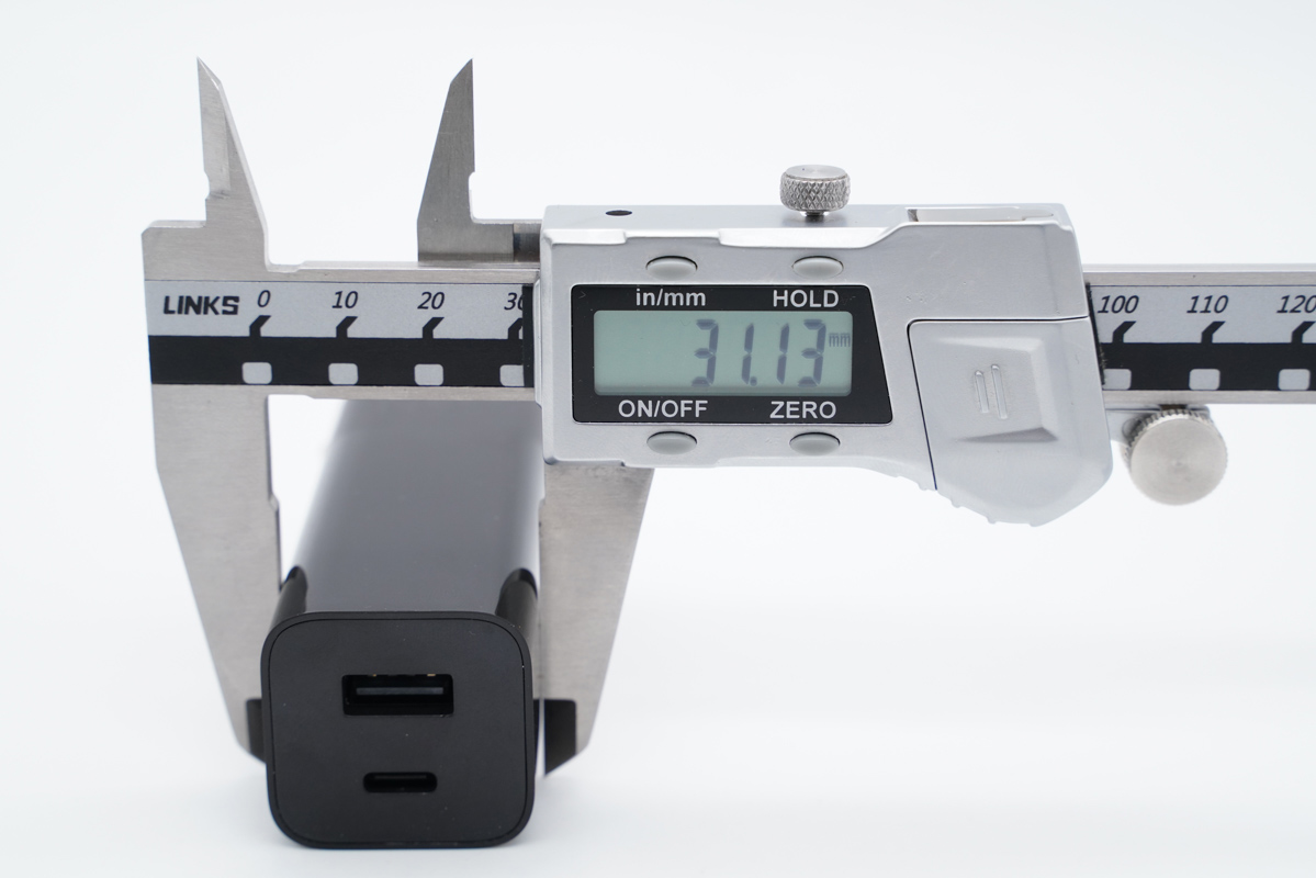

使用卡尺实测ZMI紫米65W氮化镓充电器(1C1A)的长度约为71.73mm(不含插脚)。
宽度约为31.13mm。
厚度约为31.13mm。

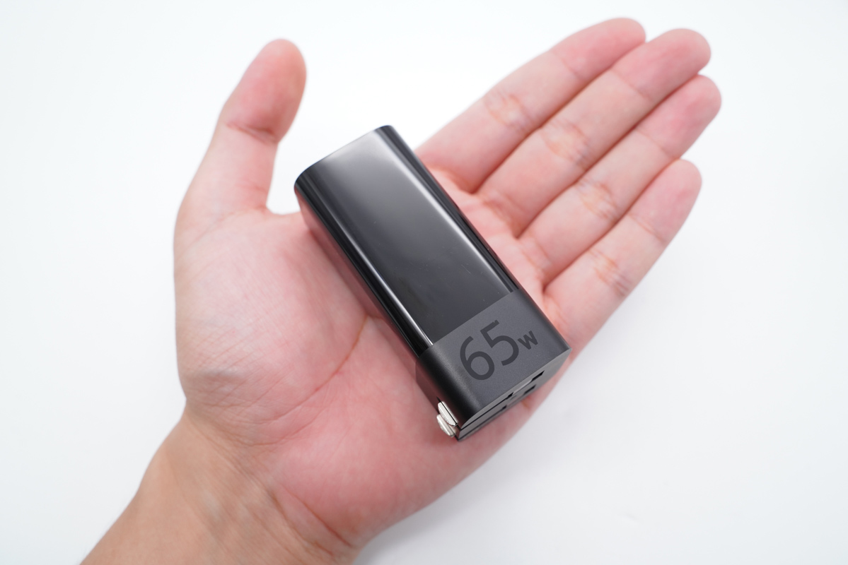

由此可以得出充电器的三围参数为71.73x31.13x31.13mm,充电器的体积约为69.51cm³,以最高输出65W计算,功率密度约为0.93W/cm³。折叠插脚占据了充电器内部的一定空间,不过这样的功率密度在目前的多口氮化镓充电器领域已属领先地位。

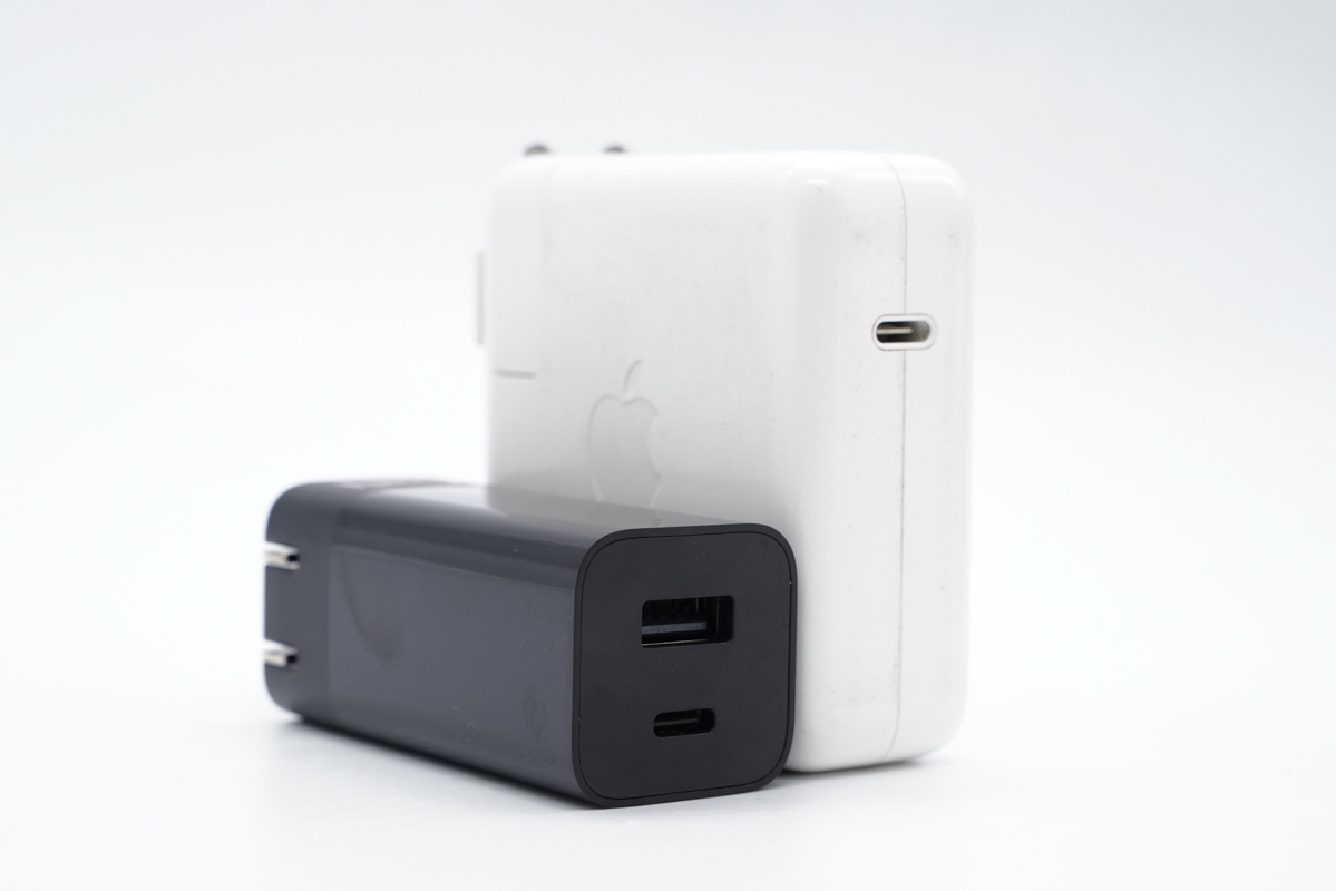

和苹果61W PD充电器放在一起对比一下,大小差距感知很明显。
拿在手上的直观感受。

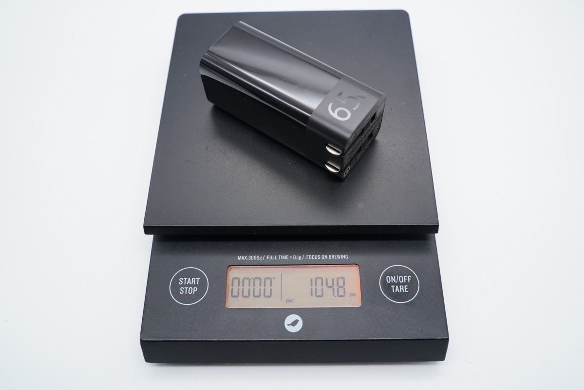

充电器的净重仅为104.8g。

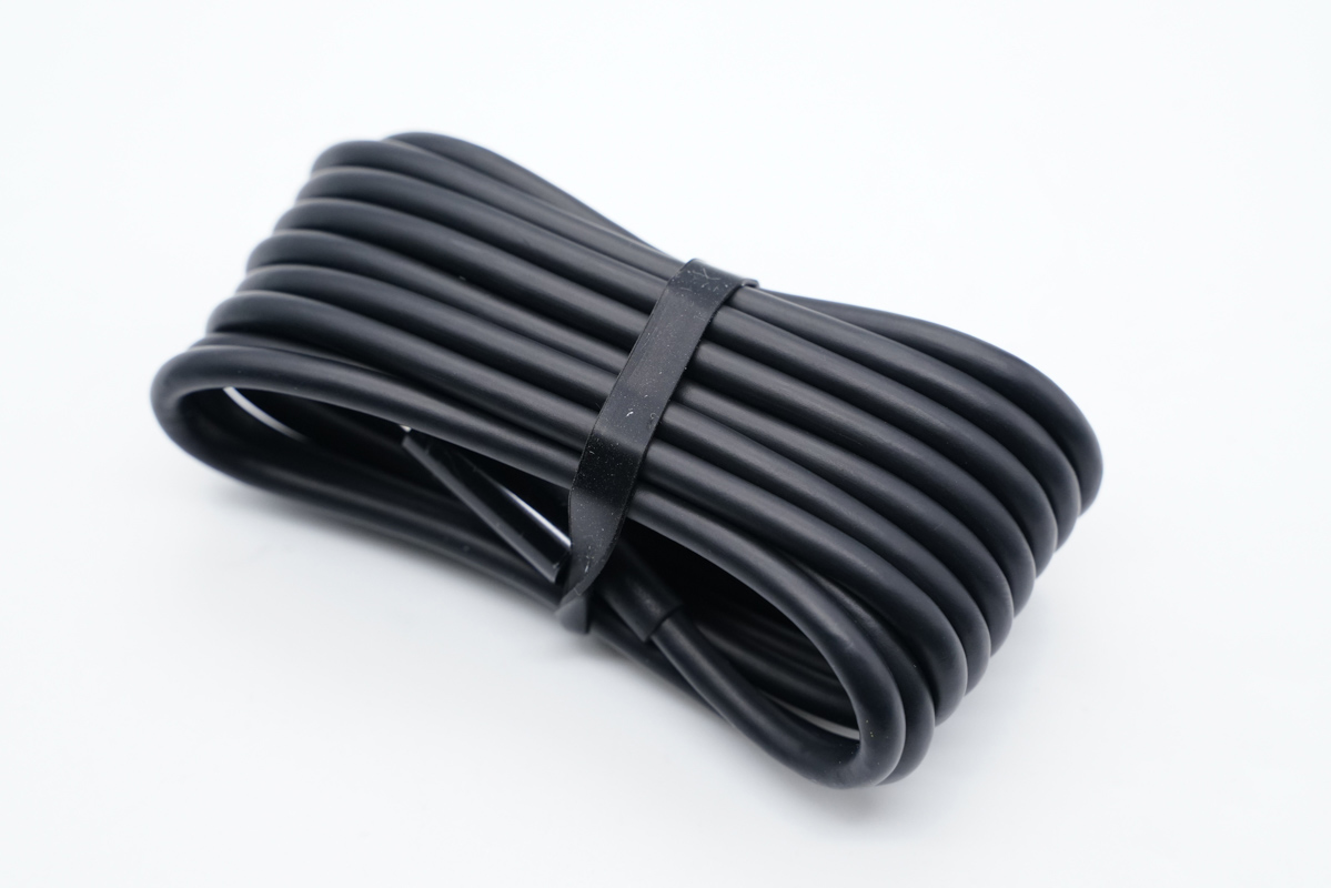

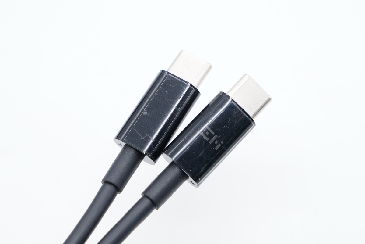

4、附带1.5米快充线
65W的功率足以为笔记本提供充电支持,所以此次ZMI紫米在包装内还附带了快充线材。
线材类型为C to C,也是常见的快充线了,端子头上面印有ZMI的Logo。

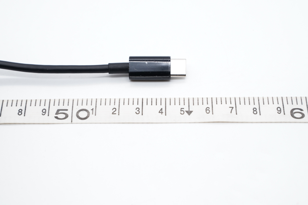

线材端到端的长度约为155cm,日常使用为笔记本充电足矣,不用过于担心线材长度问题,使用更方便。

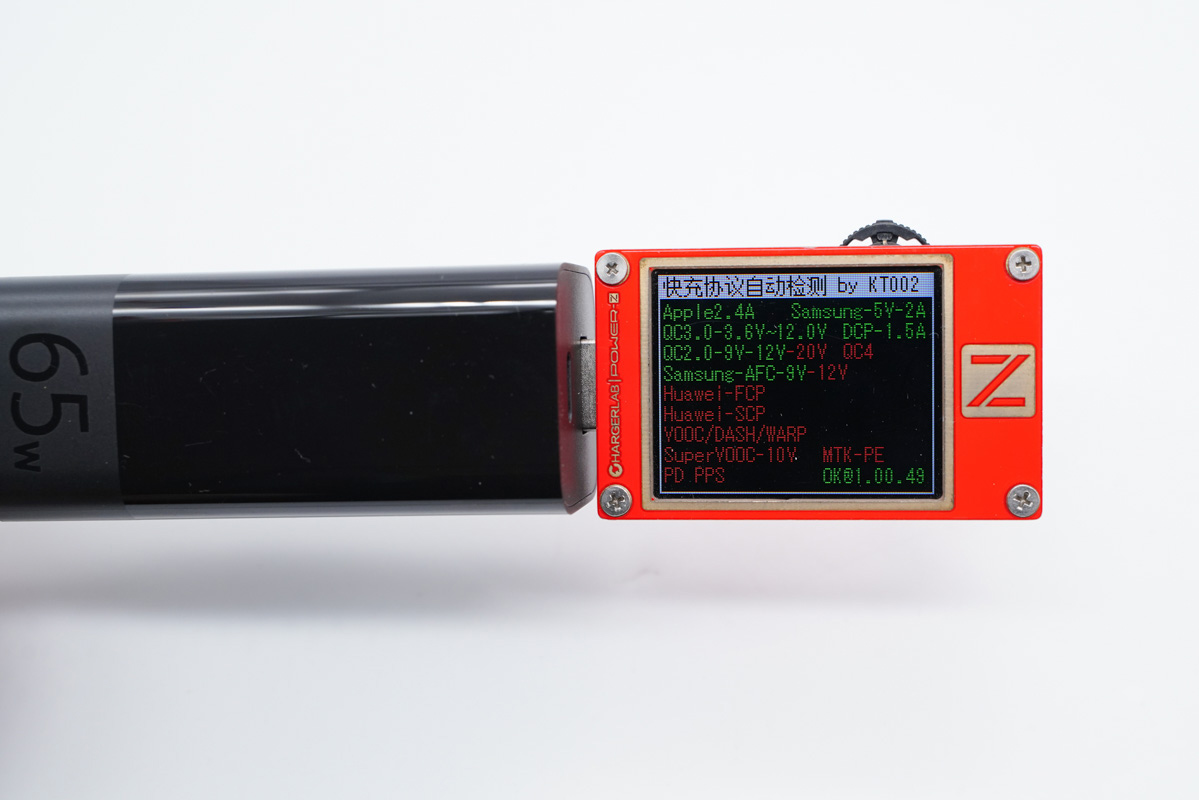

使用ChargerLAB的POWER-Z KT002读取USB-C的快充协议,实测支持PD、PPS、Apple2.4A、QC2.0、QC3.0、QC4+、AFC快充协议。

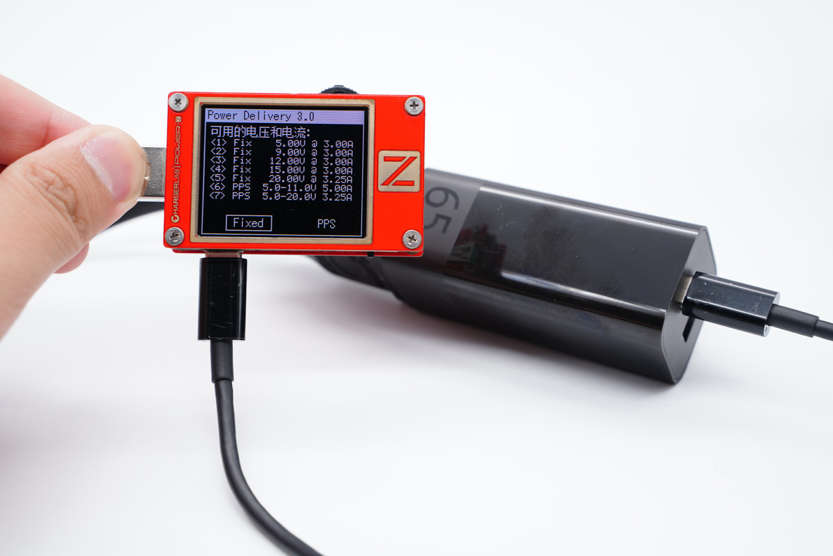

读取USB-C接口的PDO报文,USB-C除了支持小米系11V5A档位外还支持5V3A、9V3A、12V3A、15V3A、20V3.25A五个PD固定电压档位,以及5-11V5A、5-20V3.25A两组PPS档位

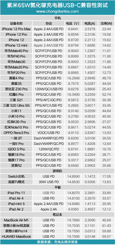

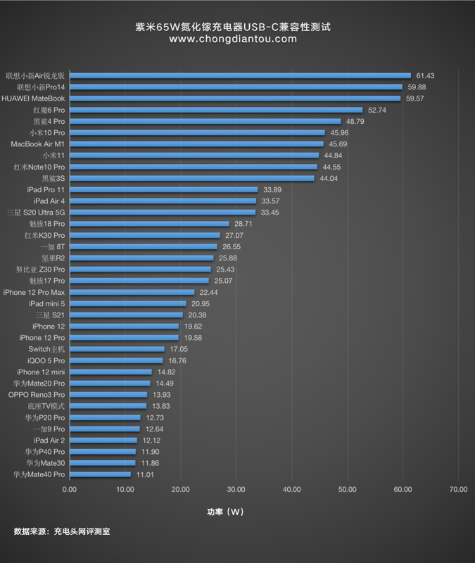

1、USB-C

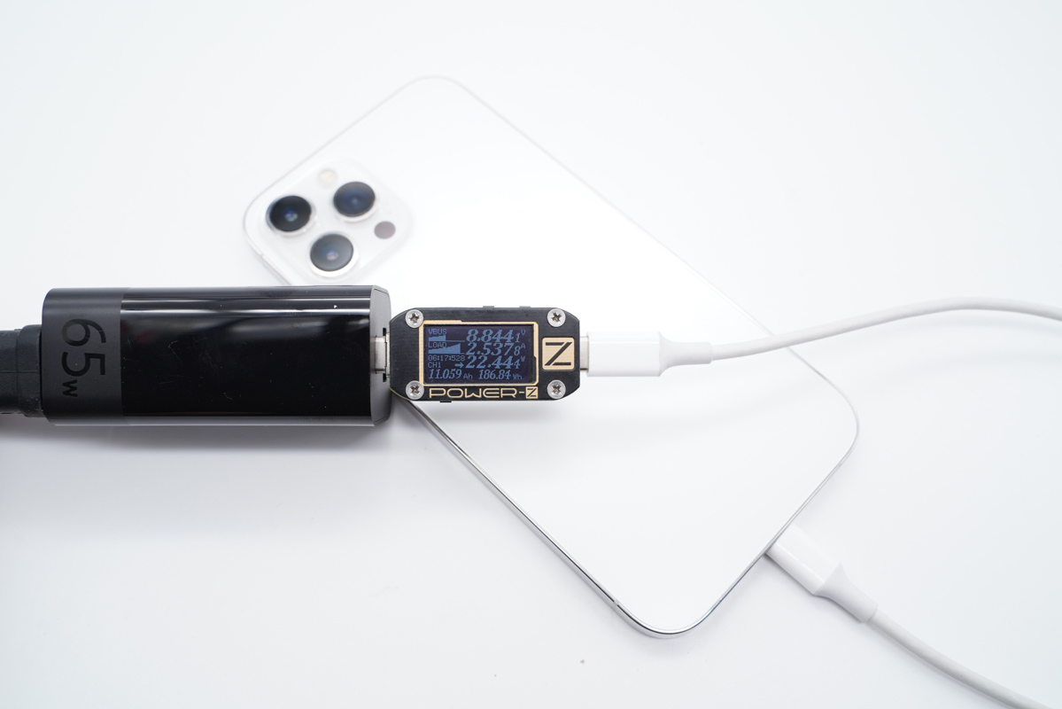

iPhone 12 Pro Max支持PD快充,USB-C口为iPhone 12 Pro Max充电可以提供22W+的快充功率。
为红米K30 Pro可以提供27.06W的快充功率。

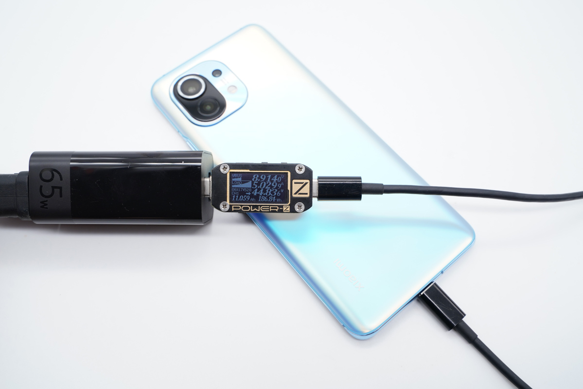

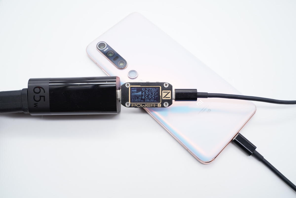

USB-C支持11V5A小米系快充,为小米11充电功率为8.91V 5.02A 44.83W,成功触发小米私有快充。
为小米10 Pro也可以提供45.95W的快充功率,表现不错。

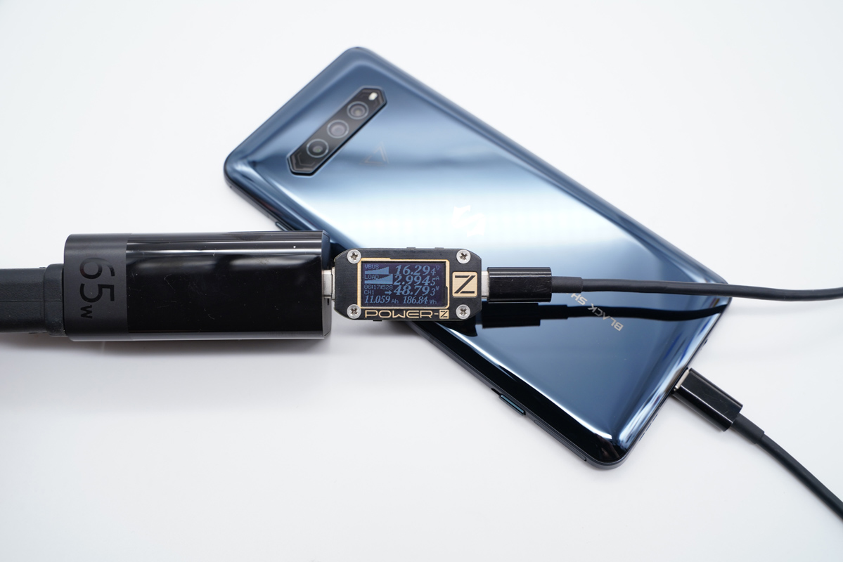

黑鲨4 Pro是黑鲨最新推出的机型,使用USB-C为黑鲨4 Pro充电,功率为16.29V 2.99A 48.79W。

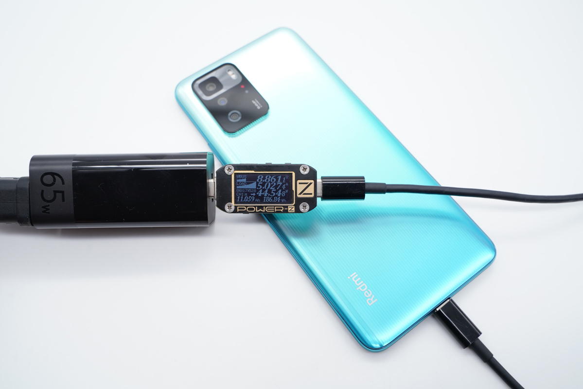

红米Note10 Pro是红米最新推出的千元性价比机型,支持67W有线快充,使用USB-C为红米Note10 Pro充电,功率为8.86V 5.02A 44.54W,成功触发小米系快充。
对于笔记本电脑则可以提供最高65W的快充功率。

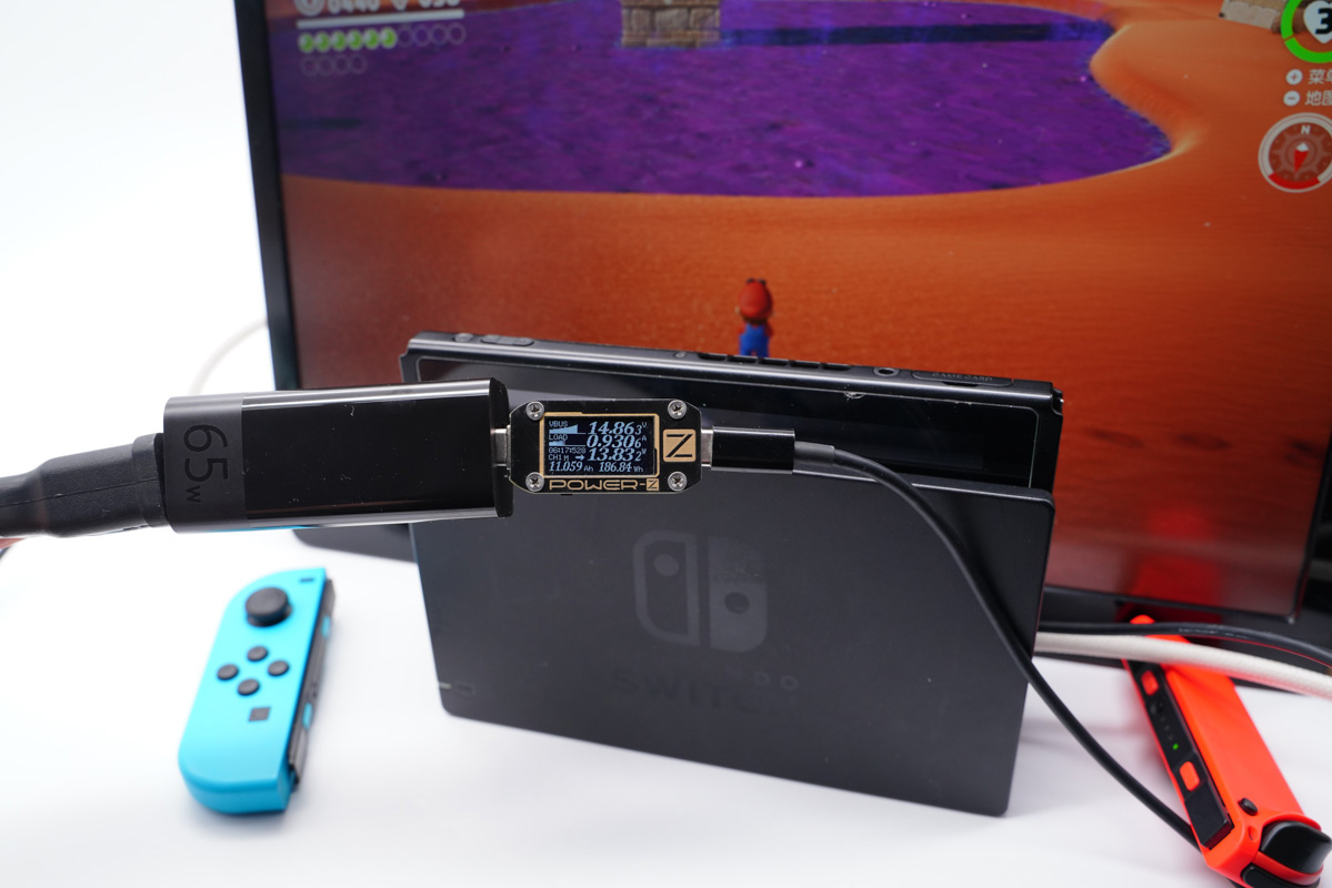

USB-C支持最高65W的PD快充,支持15V3A输出档位,可以激活Switch的底座TV模式。
USB-C的数据汇总成表,手机这里几乎清一色的9V快充,其中为黑鲨4 Pro和红魔6 Pro充电可以触发16V的高压输入,对黑鲨4 Pro、黑鲨3S、红魔6 Pro、三星S20 Ultra、小米11、小米10 Pro、红米K30 Pro、红米Note10 Pro的功率支持情况表现非常不错。而对笔记本电脑和iPad这里则是15V或20V的高压输出。此外还支持Switch的底座TV模式。
柱状图这里笔记本的充电功率自然最高,其次是部分支持PPS大功率快充的手机,USB-C的功率支持情况很好。

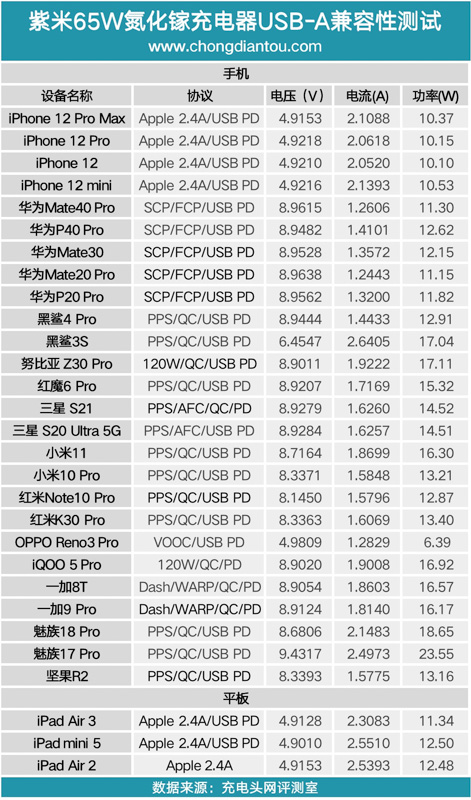

2、USB-A
USB-A支持最高18W快充,为魅族17 Pro充电功率可以达到9.43V 2.49A 23.55W,可以看出USB-A在内部的设计上留出了一定的功率余量。
USB-A接口为苹果设备可以提供常规的Apple2.4A充电,为大部分安卓手机则可以提供QC快充服务。
USB-A支持最高18W快充,所以整个柱状图看上去较为平缓,只有魅族17 Pro的功率最高,其他设备均处于正常充电状态。

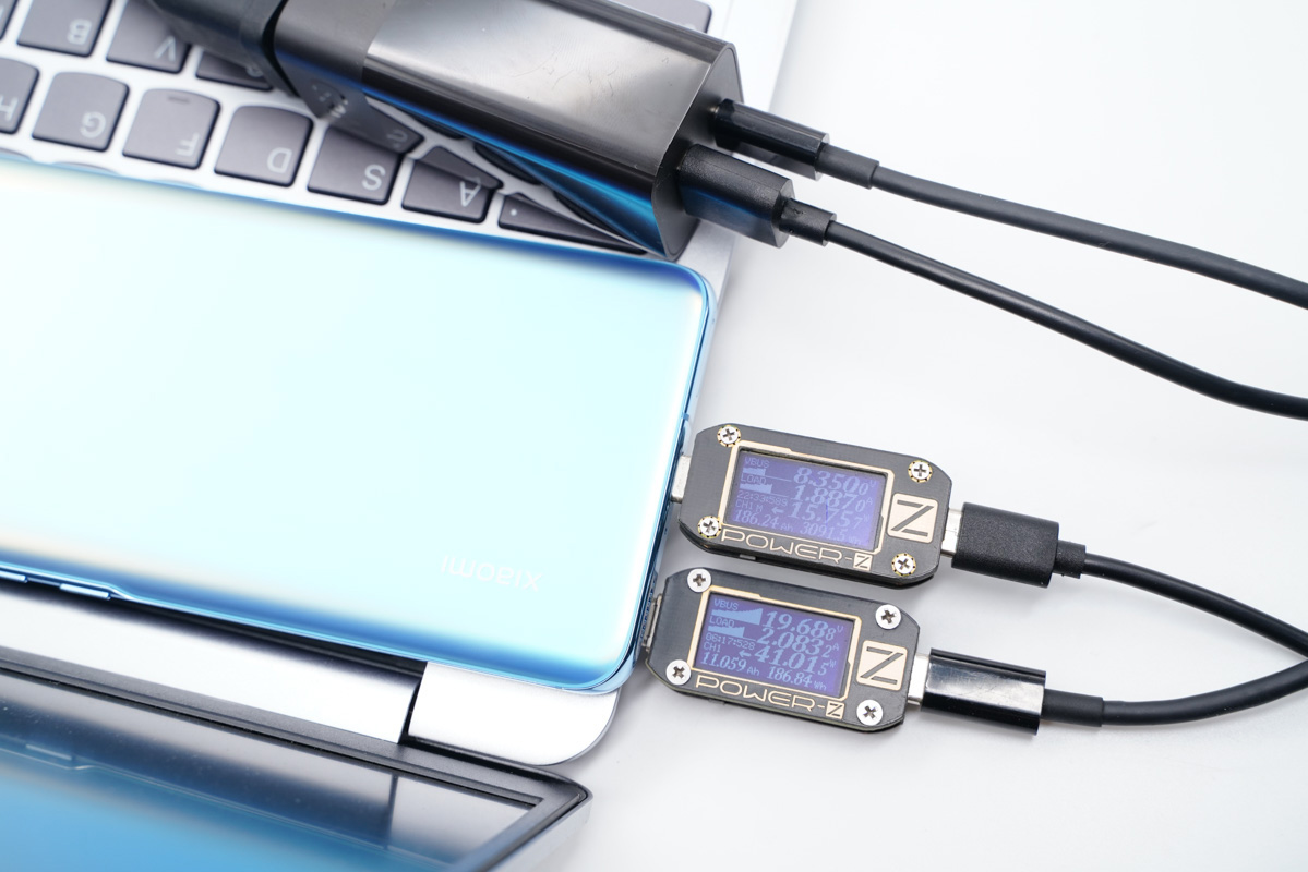

使用USB-C为笔记本电脑充电,功率为41.01W,同时使用USB-A为手机充电,功率为15.75W,充电器支持双口同时输出,功率分配规则为45W+18W。

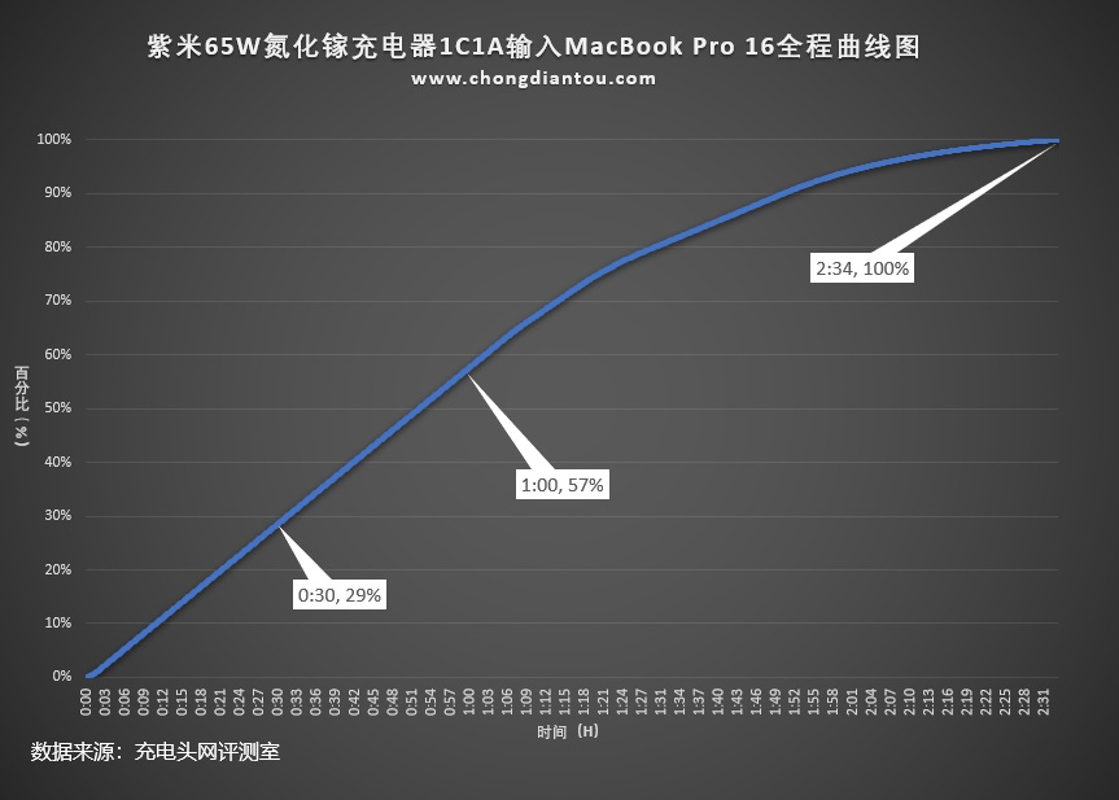

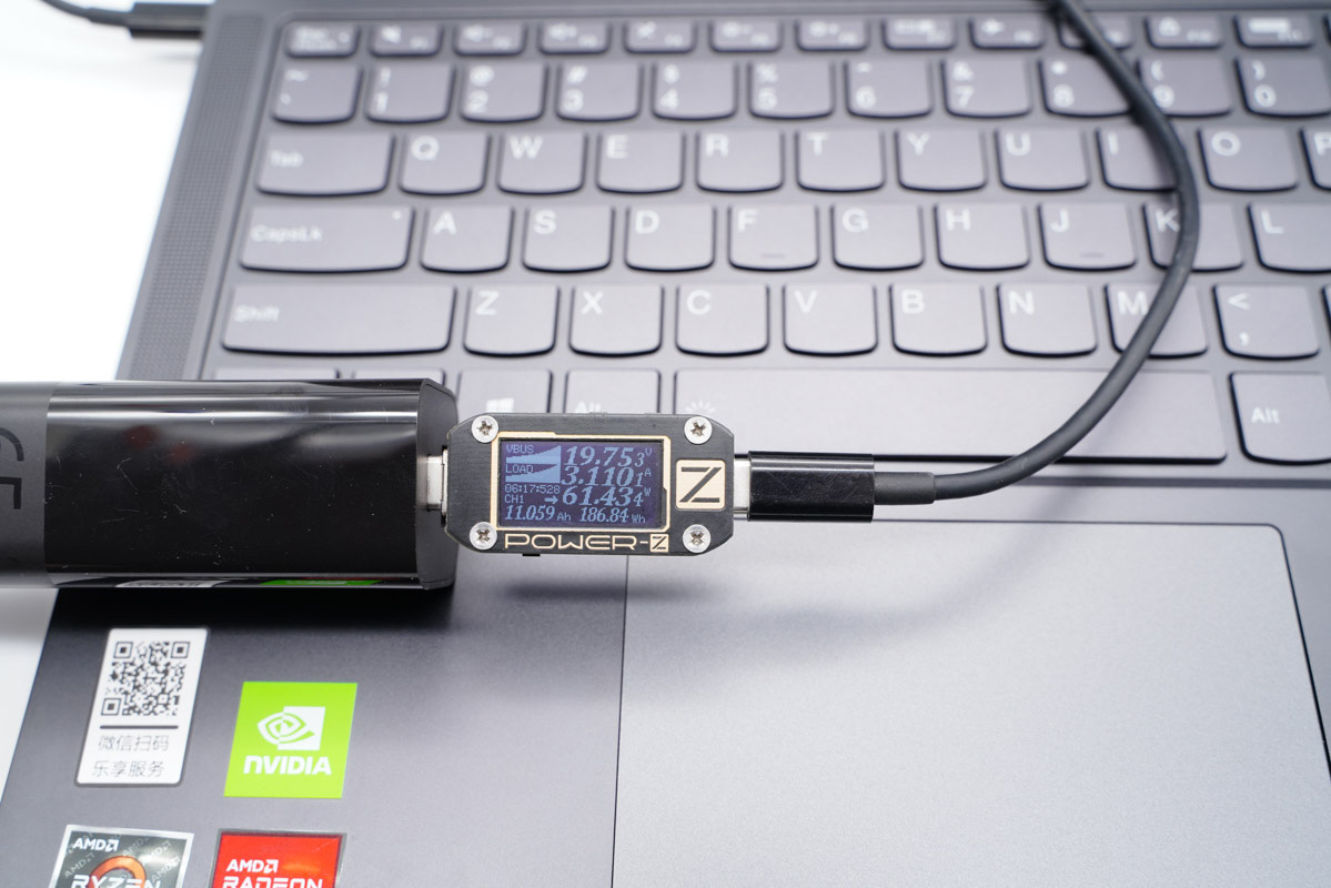

ZMI紫米65W氮化镓充电器(1C1A)在USB-C单独使用时支持最高65W的输出功率,已经可以达到为笔记本电脑充电的程度,但是为了可以最大程度发挥出充电器的性能,所以此次加入了为MacBook Pro 16充电全程的数据,MacBook Pro 16支持百瓦快充,标配的是96W PD充电器。下面是实测结果。
使用USB-C为MacBook Pro 16充电,约1小时06分前功率处于63W左右,三大数据平台持续稳定输入状态。随后功率和电流逐渐下降直至充电结束,全程耗时约2小时34分,最高功率为19.26V 3.22A 62.12W。
将测试全程绘制成曲线图,ZMI紫米65W氮化镓充电器(1C1A)为MacBook Pro 16半小时充电29%,1小时57%,完全充满需要2小时34分。

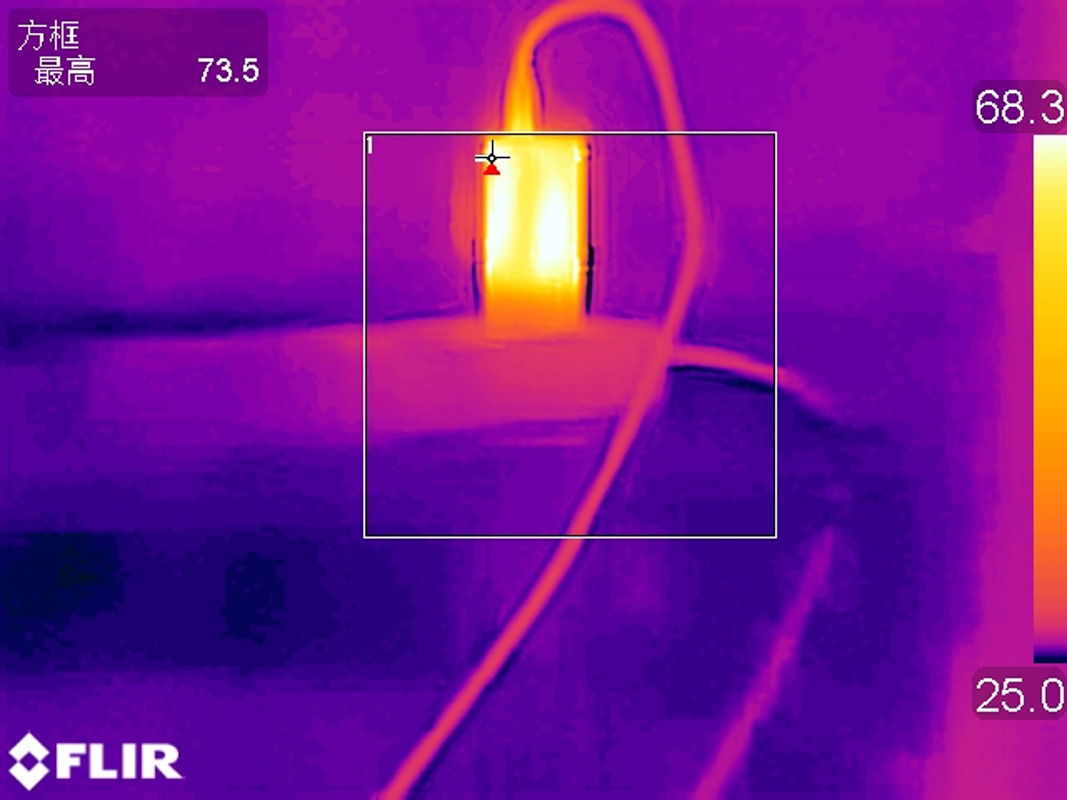

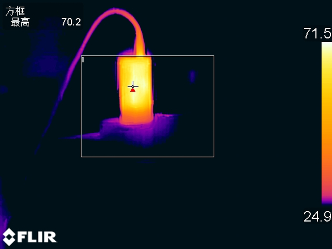

1、温升
测试环境:25℃的恒温箱内
测试条件:以20V3.25A 65W功率持续输出1小时后采集温度
让充电器以20V3.25A 65W的功率持续满载输出1小时后采集到充电器表面的最高温度为73.5℃。
翻转至另一侧,最高温度为70.2℃。

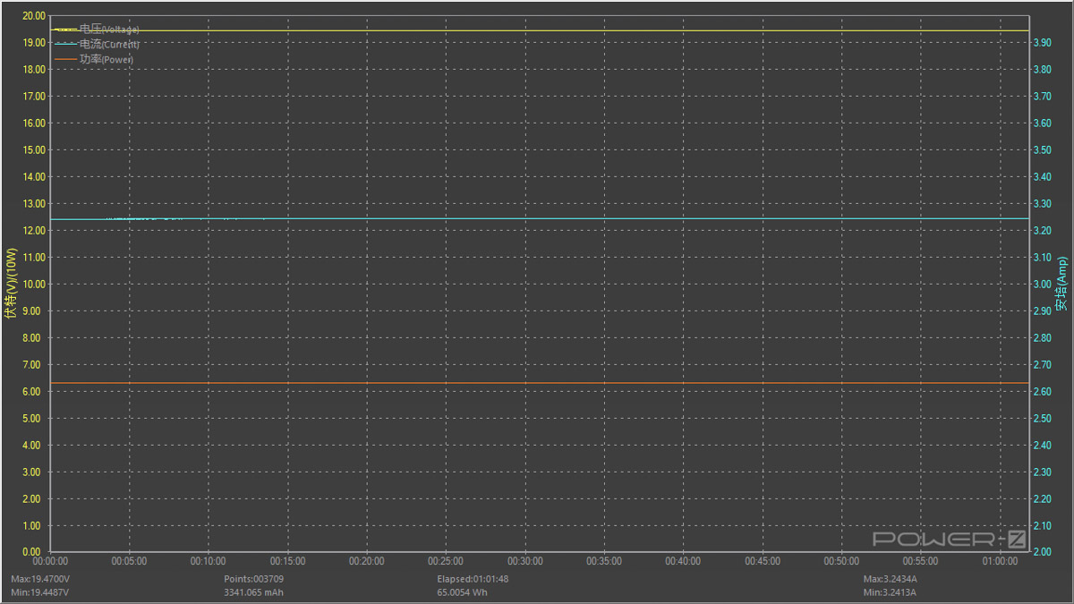

按照额定功率20V 3.25A 65W满载对充电器进行稳定性测试,测试时间为一小时,测试过程中电压值呈水平直线,无明显波动情况,长时间满载比较稳定。

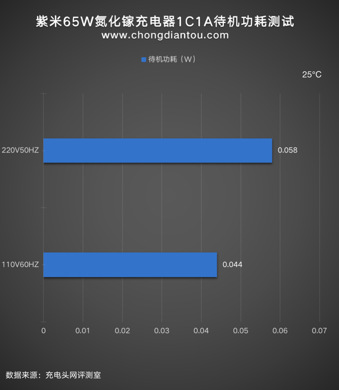

3、待机功耗
经过功率计测试,ZMI紫米65W氮化镓充电器(1C1A)在220V 50Hz的空载功耗为0.058W,换算下来一年损耗的电能约为0.5KW·h,若市价电为0.6元/KW·h,则充电器一年的空载功耗约为0.3元左右。
110V 60Hz时的空载功耗为0.044W,换算下来,一年损耗的电能约为0.38KW·h,若市价为0.6元/KW·h,则充电器一年的空载功耗约为0.22元左右。ZMI紫米65W氮化镓充电器(1C1A)内部使用了纳微NV6115氮化镓功率芯片,从制造环节就开始降低二氧化碳的排放,氮化镓器件产生的碳足迹比硅器件有明显的下降。

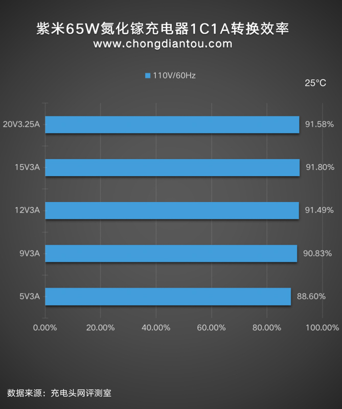

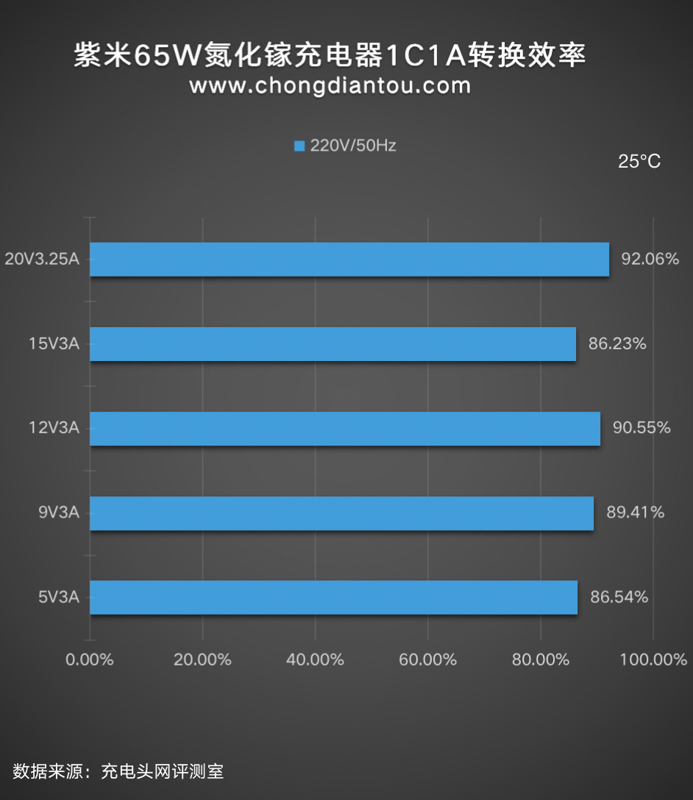

我们平时看充电器上面的参数输出100W或者65W是充电器可以为设备提供的最大输出功率,但充电器从插座上汲取的功率往往要更大一些,下面是ZMI紫米65W氮化镓充电器(1C1A)在220V 50Hz和110V 60Hz交流输入的情况下分别进行了转换效率测试,测试结果如下:
220V 50Hz下,将ZMI紫米65W氮化镓充电器(1C1A)在各个电压档位的输出功率拉满进行测试:五个档位测得插线板AC端输入功率和USB端输出功率,通过计算,可得充电器的转换效率从86.54%到91.58%不等。
110V 60Hz下,充电器的转换效率从88.6%到91.58%不等。

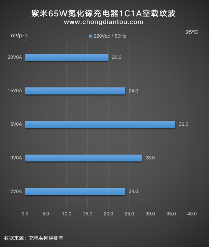

5、纹波测试

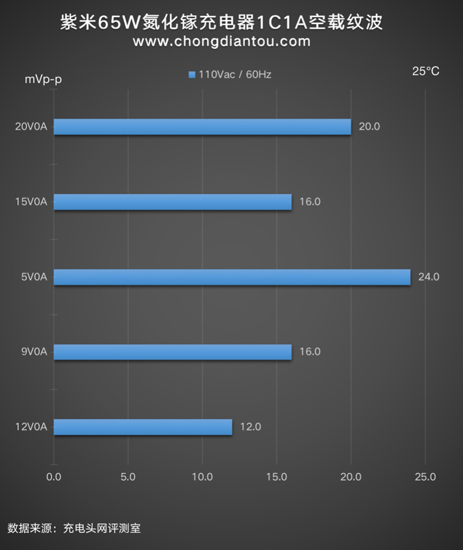

空载情况下:五个档位输出时纹波峰峰值从20mVp-p到36mVp-p不等。

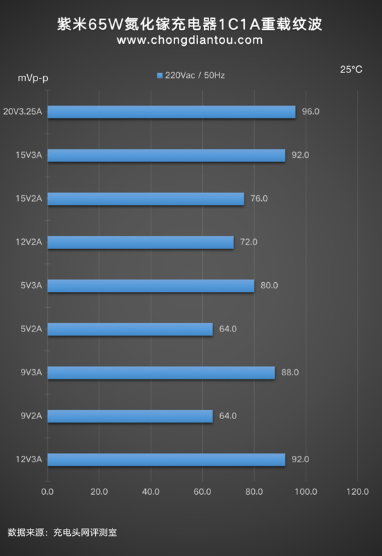

重载情况下:九个档位输出时纹波峰峰值从64mVp-p到96mVp-p不等。
空载情况下:五个档位输出时纹波峰峰值从12mVp-p到24mVp-p不等。

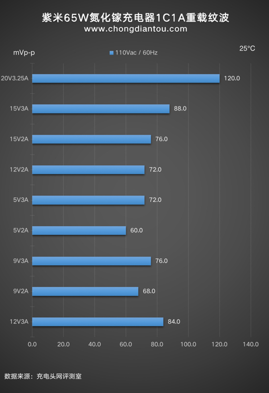

重载情况下:九个档位输出时纹波峰峰值从60mVp-p到120mVp-p不等。
纹波测试小结
国家标准中充电器纹波要求是不高于200mVp-p,ZMI紫米65W氮化镓充电器(1C1A)在110V 60Hz、220V 50Hz输入电压下,所有输出功率纹波峰峰值均低于200mVp-p这个标准,表现不错。
