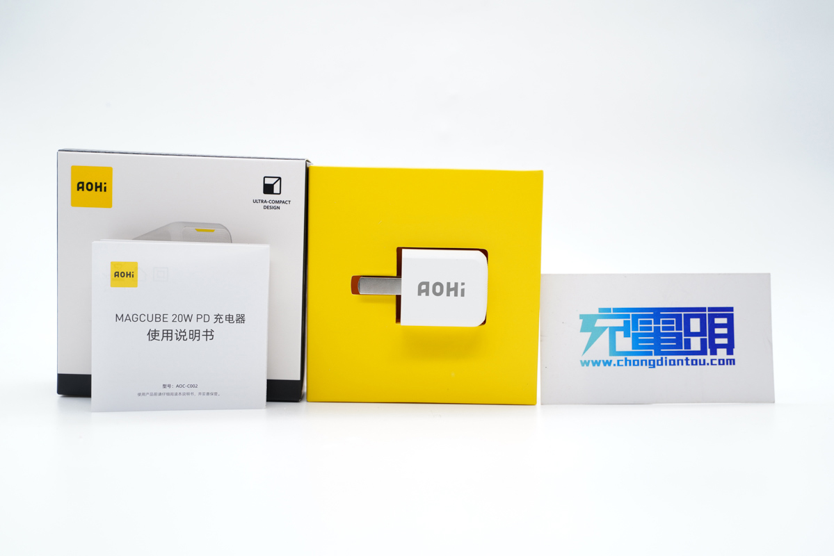

熟悉的包装盒,正面直接展示出了产品的外观,左上角为“Aohi”的品牌 Logo。
直接拆开包装盒,中间使用内纸胆固定充电器,可以防止暴力运输造成的损坏

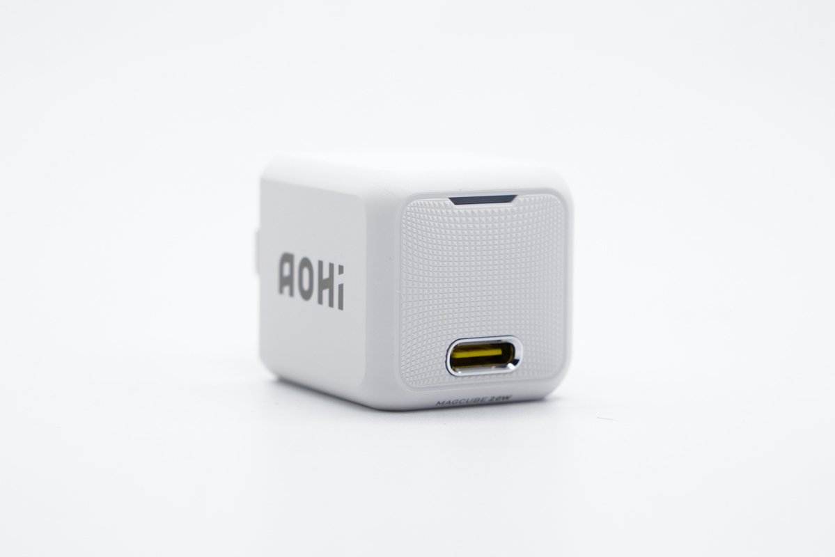

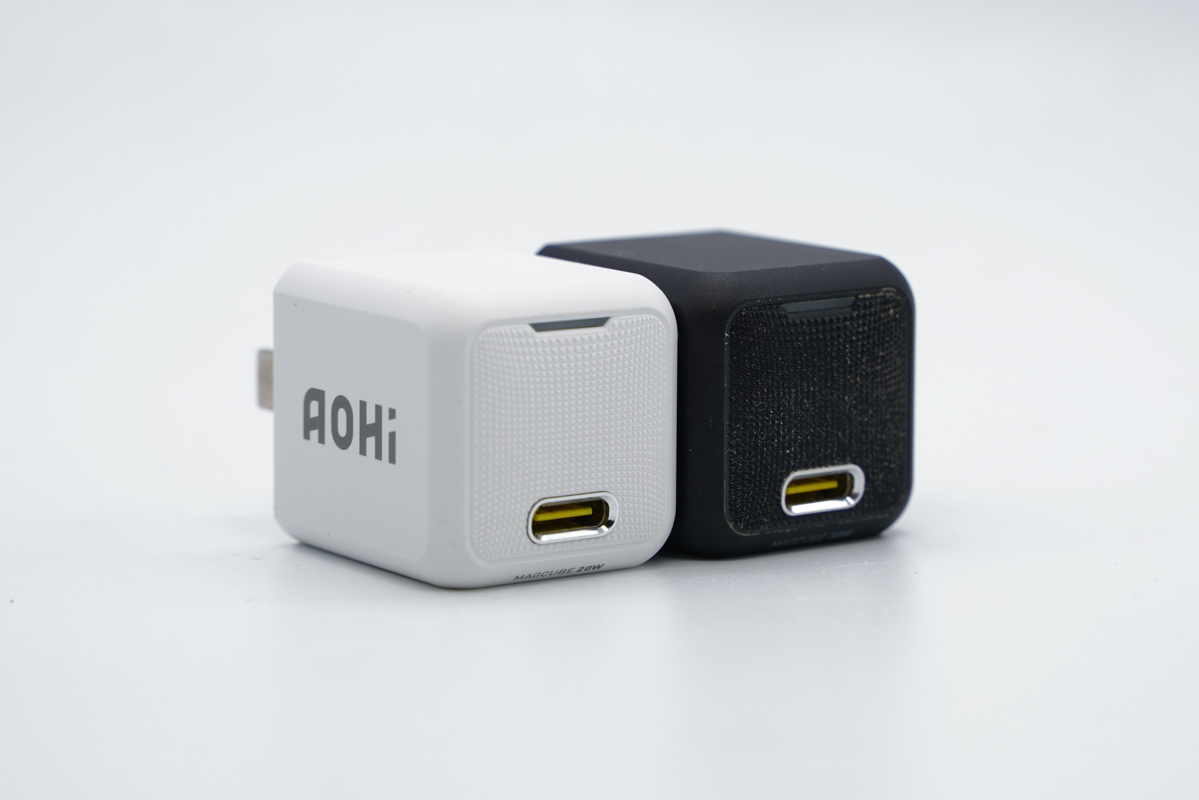

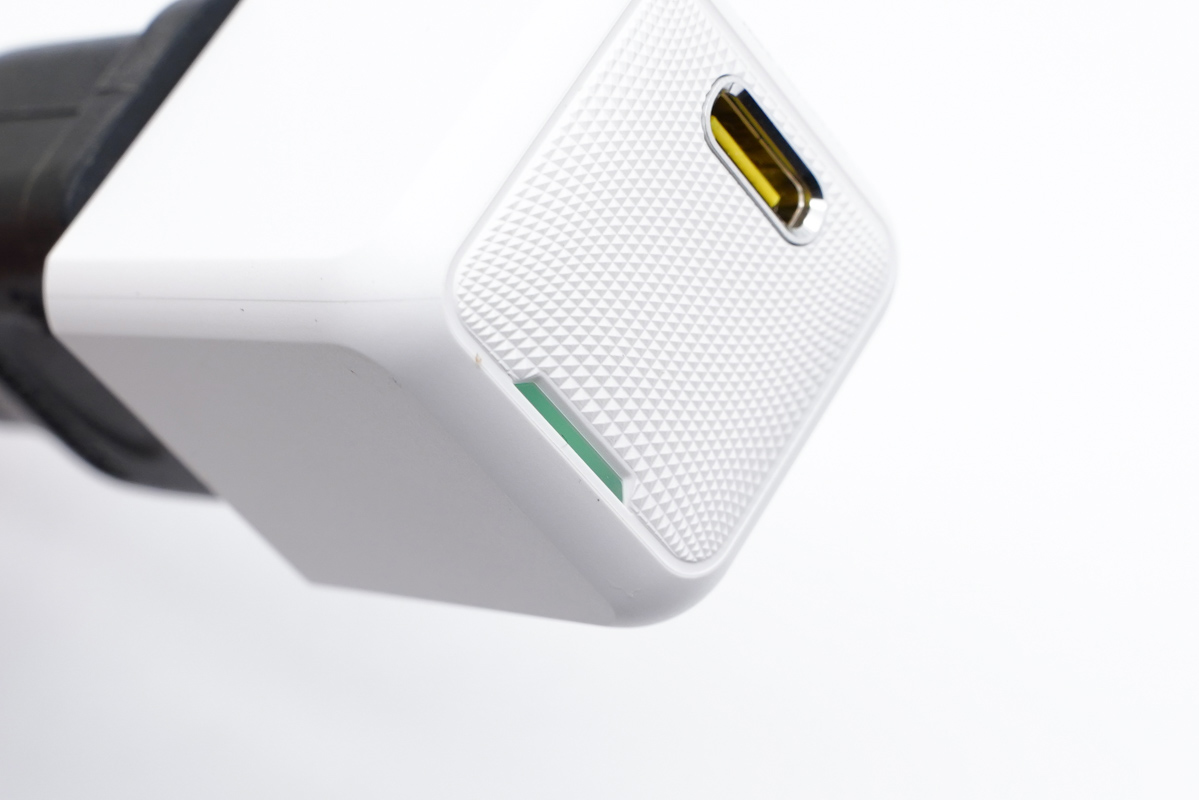

Aohi 20W PD 充电器和此前推出的 30W 氮化镓充电器在外观设计上如出一辙,纯白色的机身,辨识度极高的接口面板。

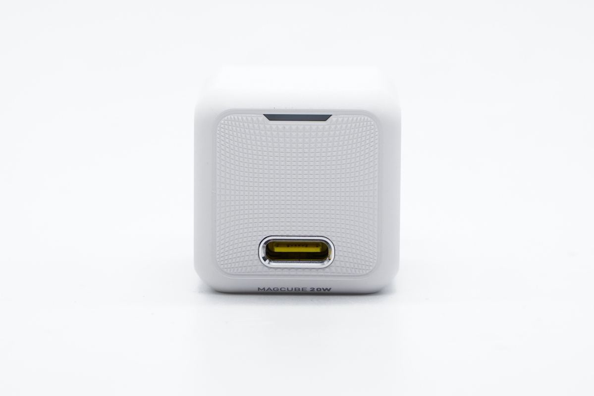

充电器采用单 USB-C 物理输出接口设计,上方自带充电指示灯方便夜间使用定位,用户甚至还可以用它来判断插座是否有电。
USB-C 接口自带金属圈的设计在 20W 充电器上面已经不多见了,金属圈可以帮助接口在经历了长时间的插拔之后依旧洁净,不会出现发黑的情况。内舌为色,符合快充的特征。下方带有“MAGCUBE 20W”的标识,意为支持 20W 快充。
指示灯支持不同的颜色,连接插座时空载为绿色。
当处于普通充电状态时显示蓝色灯光
当处于快充状态时,变为黄色灯呼吸显示,三种颜色方便用户直观判断充电器的工作状态。

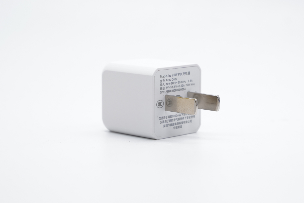

插脚采用不可折叠的设计,这是为了可以最大程度利用充电器内部的空间。

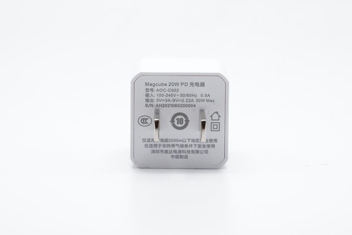

插脚所在面印制着参数信息,详情如下。
型号:AOC-C002
输入:100-240V 50/60Hz 0.5A
输出:5V3A、9V2.22A
仅适用于海拔 2000 米以下地区安全使用
仅适用于非热带气候条件下安全使用
深圳市奥达电源科技有限公司
中国制造

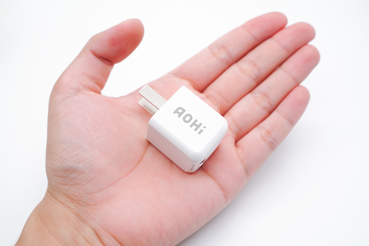

2、体积重量参数

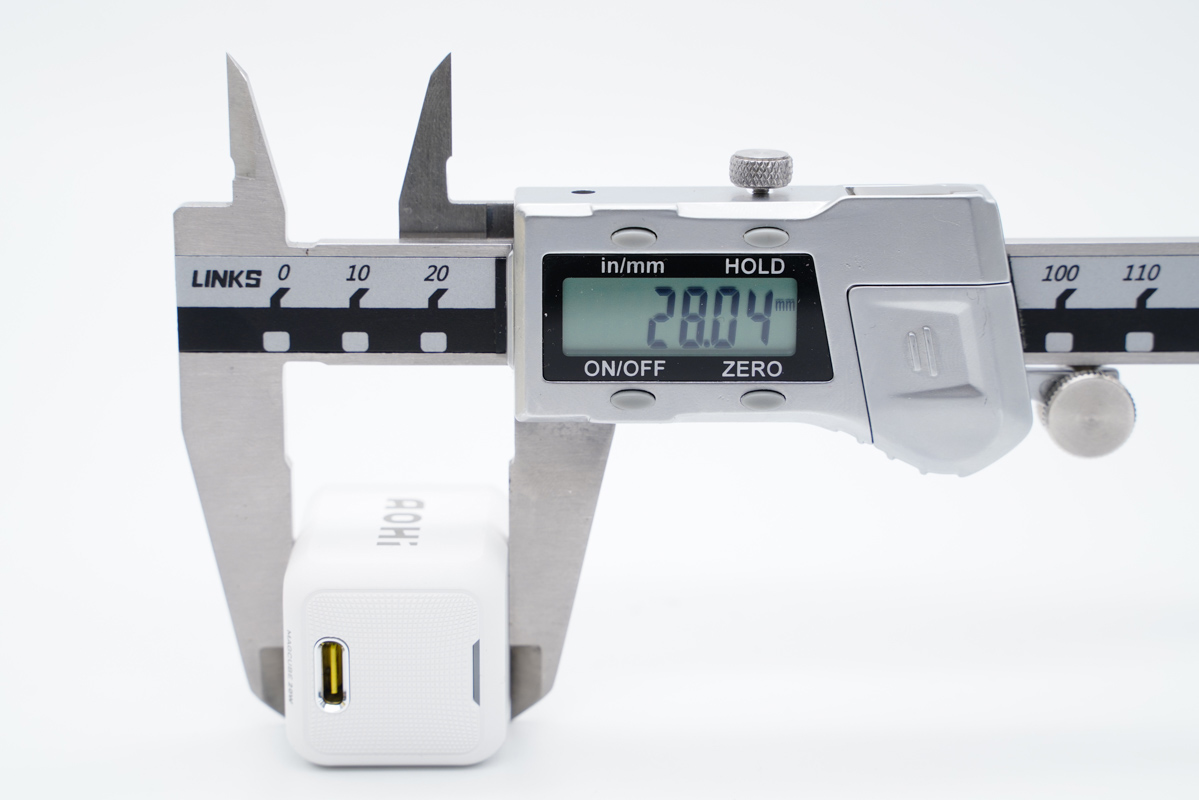

使用卡尺测得充电器的宽度约为 28.08mm。
厚度约为 28.04mm正方形设计
长度约为 32.30mm(不算插脚)。
充电器的三维参数约为 28.08 x 28.04 x 32.30mm,充电器的体积约为 25.43cm³,以最高输出 20W 计算,功率密度约为0.78W/cm³。
整体和苹果 20W 充电器放在一起,视觉差异很明显。
左侧为 Aohi 最新的 20W PD 充电器,右侧为 Aohi 30W 氮化镓充电器。
两款充电器具体的参数一览。
拿在手上依旧十分小巧。
充电器的重量仅为 34.7g。

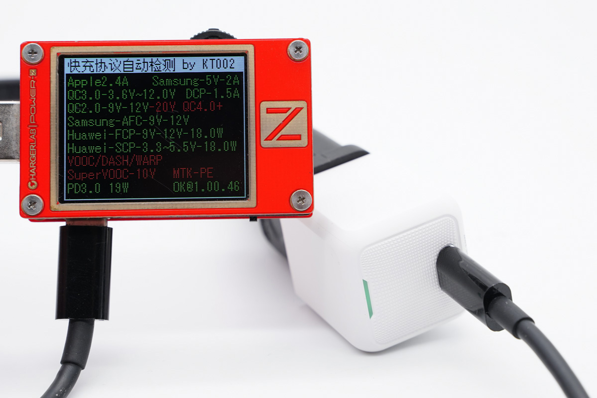

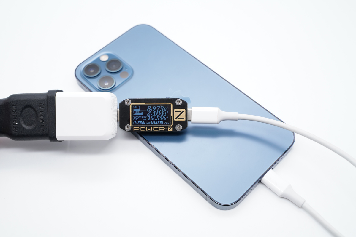

使用 ChargerLAB 的 POWER-Z KT002 读取充电器的快充协议,实测支持 PD、Apple2.4A、QC2.0、QC3.0、AFC、FCP、SCP 快充协议。
2、PD 输出档位
当触发 PD 快速充电时充电器可以提供 5V3A、9V2.22A 两个固定电压档位,和标称的参数一致。

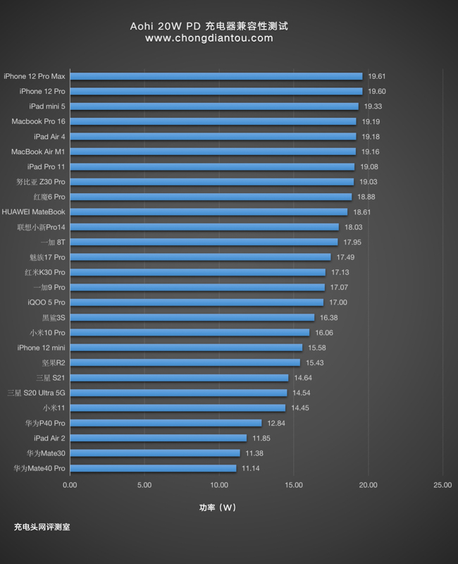

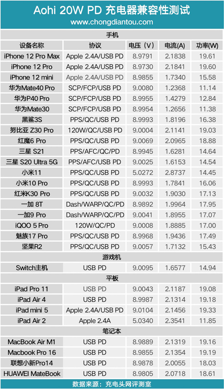

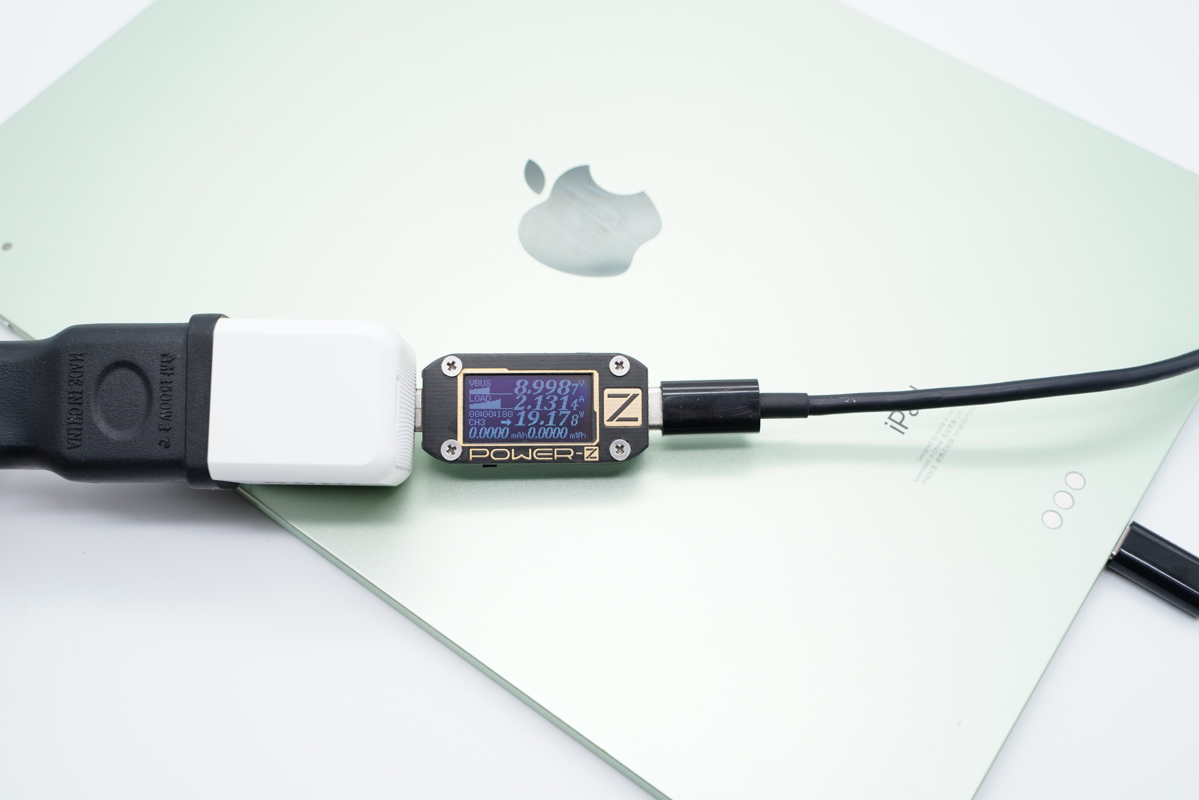

Aohi 的这款 20W 快充头对标的就是 iPhone 12 系列新机,为 iPhone 12 Pro 可以提供近 20W 的快充功率。
当然也可以为 iPad Air 4 提供快充服务,功率同样接近 20W。
将测试数据汇总,充电器支持最高 9V 高压输出,参与测试的设备基本都可以触发快充状态,整体兼容性不错。
因为充电器最高支持 20W 快充功率,所以整个柱状图的走向也是较为平缓的,为四部 iPhone 12 系列均可以提供近 20W 的快充服务。

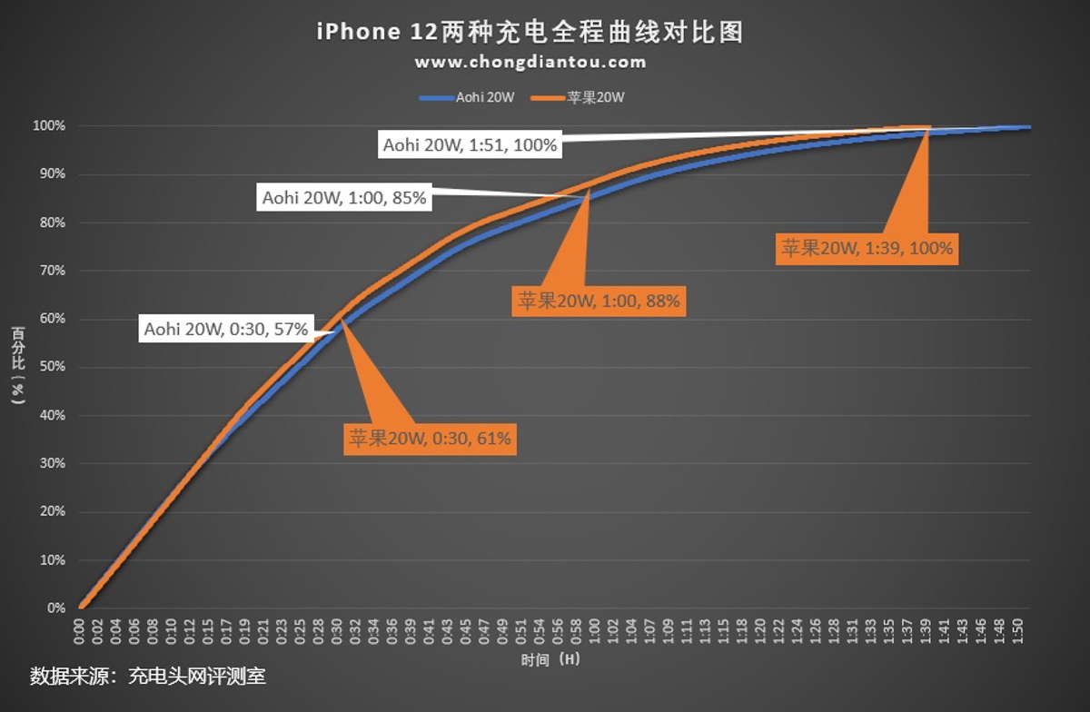

2、充电全程实测
这是为 iPhone 12 充电全程的实测数据,连接充电器之后功率开始上升,约 10 分钟前功率在 18W 左右。随后呈阶梯式的下降状态,20 分钟到 30 分钟功率在 14W 左右,34 分钟到 42 分钟功率在 10W 左右。
随后功率持续走低直至充电结束,51 分钟时电压由 9V 降至 5V 输入,全程耗时约 1 小时 52 分,最高功率为 9V 1.99A 18W。
将两种充电全程绘制成曲线图,可以看出两条曲线略有差异,出于环境温度变化和测试机电池循环次数影响,可以认为性能一致,Aohi 20W PD 充电器可以为 iPhone 12 半小时充电充电 57%。

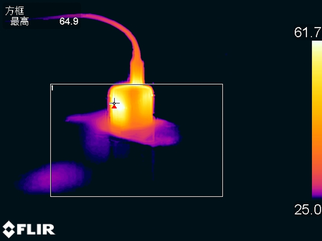

1、温升
测试环境:25℃的恒温箱内
测试条件:以 9V2.22A 档位持续输出 1 小时后采集温度
按照惯例充电器以 20W 的功率持续满载输出 1 小时后采集到充电器表面最高温度为 74.3℃。
翻转至另一侧,最高温度为 64.9℃。

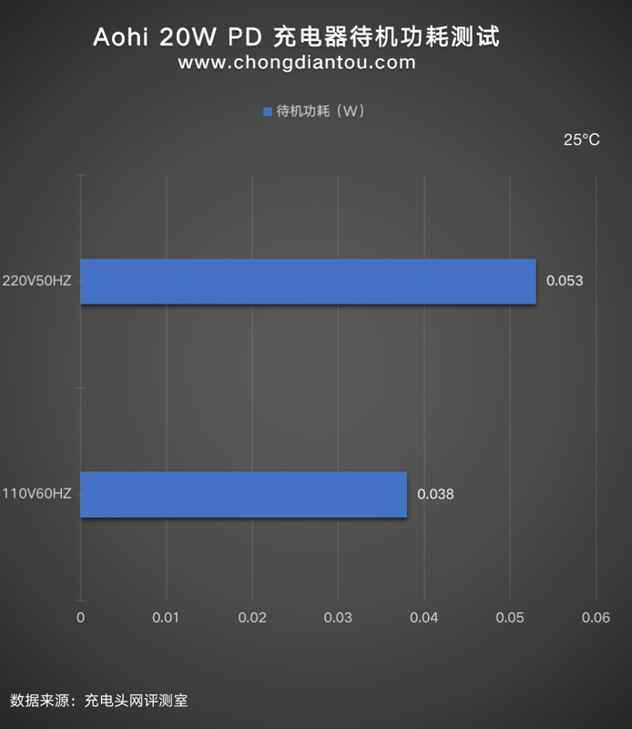

3、待机功耗
经过功率计测试,Aohi 20W 充电器在220V 50Hz的空载功耗为0.053W,换算下来一年损耗的电能约为 0.46KW·h,若市价电为0.6元/KW·h,则充电器一年的空载功耗约为0.27元左右。
110V 60Hz时的空载功耗为0.038W,换算下来,一年损耗的电能约为0.33KW·h,若市价为0.6元/KW·h,则充电器一年的空载功耗约为0.19元左右。

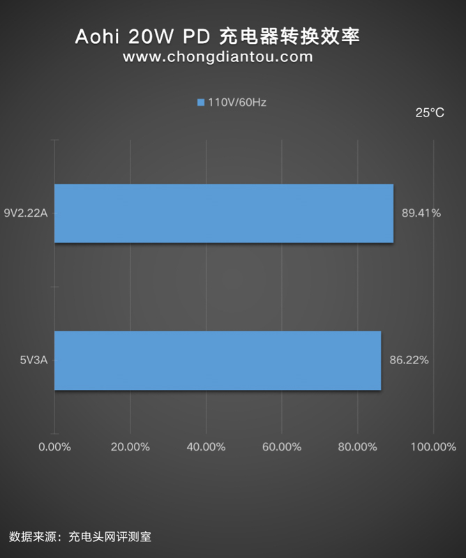

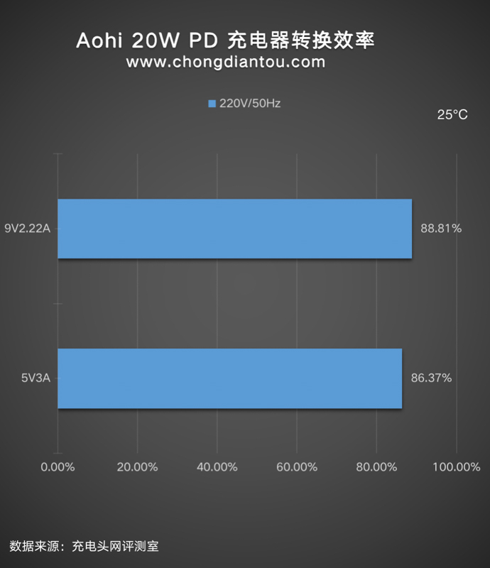

4、转换效率
220V 50Hz下,将Aohi 20W 充电器在各个电压档位的输出功率拉满进行测试:2 个档位测得插线板AC端输入功率和USB端输出功率。通过计算,可得充电器的转换效率从 86.37% 到 88.81%不等。
110V 60Hz 下,充电器的转换效率从 86.22% 到 89.41% 不等。

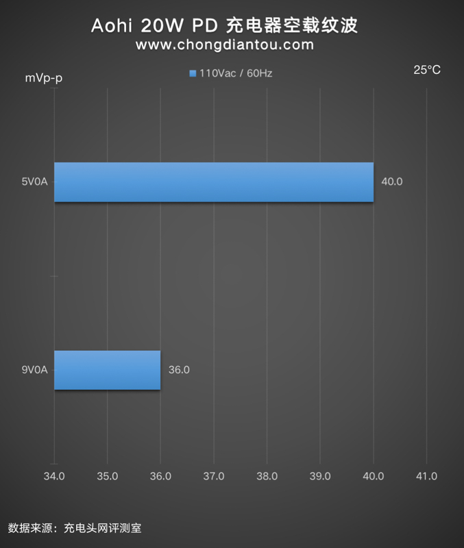

5、纹波测试
空载情况下:2 个档位输出时纹波峰峰值从 48mVp-p 到 56mVp-p 不等。
重载情况下:3 个档位输出时纹波峰峰值从 80mVp-p 到 88mVp-p 不等。
充电器在 110V 60Hz 交流输入的情况下进行了空载与重载的纹波测试,测试结果如下:
空载情况下:2 个档位输出时纹波峰峰值从 36mVp-p 到 40mVp-p 不等。
重载情况下:3 个档位输出时纹波峰峰值从 76mVp-p 到 120mVp-p 不等。
纹波测试小结
国家标准中充电器纹波要求是不高于200mVp-p,Aohi 20W 充电器在110V 60Hz、240V 50Hz输入电压下,所有输出功率纹波峰峰值均低于200mVp-p这个标准很多,表现不错。
