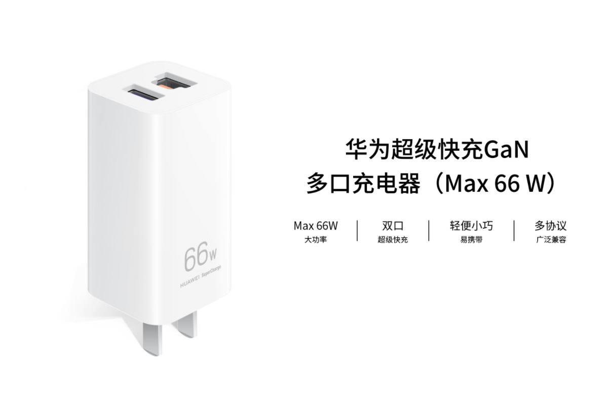

华为66W氮化镓多口超级快充充电器珠光面壳体整体设计比较简洁,表面上印有十分醒目的66W标识,聪明的小伙伴看到这个标识就知道它肯定支持自家66W超级快充,下面还有“HUAWEI SuperCharge”字眼。它带有三个接口支持两路输出功能,除华为超级快充外,还支持目前市场最主流的65W USB PD快速充电标准。

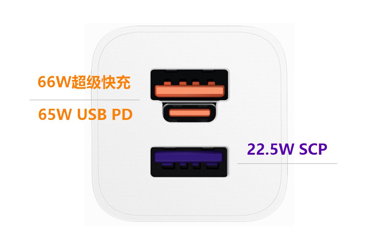

特殊的AorC + A接口配置
华为66W氮化镓多口超级快充充电器配备了十分特殊的AorC + A三个接口,橙色的USB-C与USB-A1接口紧密地贴合在一起,他们装配在同一个开孔内,采用同一路输出电路,因为挨得太近这两个橙色接口无法插入两根数据线,也从物理上避免了多设备共用一路引起的安全问题。
橙色USB-C接口兼容USB PD快速充电标准,支持5V3A / 9V3A / 12V3A / 20V2A / 15V3A / 20V3.25A六个固定电压输出档,另外还带有PPS电压子集功能,最大输出功率65W。
橙色USB-A1支持华为超级充电技术,带有11V6A / 10V4A / 5V3A三个固定电压输出档,其中11V6A / 10V4A正是华为66W、40W超级快充所需的电压,最大输出功率66W。
紫色USB-A2接口支持5V2A / 5V4A / 10V2.25A三个固定电压输出档,最大输出功率22.5W。

得益于氮化镓技术与堆叠设计,华为66W氮化镓多口超级快充充电器体积十分小巧,三围尺寸分别是31.0mm × 31.0mm × 62.0mm,重量110g,比传统65W充电器体积缩减一半以上,轻松放入背包差旅出行说走就走。按照额定输出功率66W计算,其功率密度达到1.1W/cm³,突破每立方厘米1瓦的行业大关。
