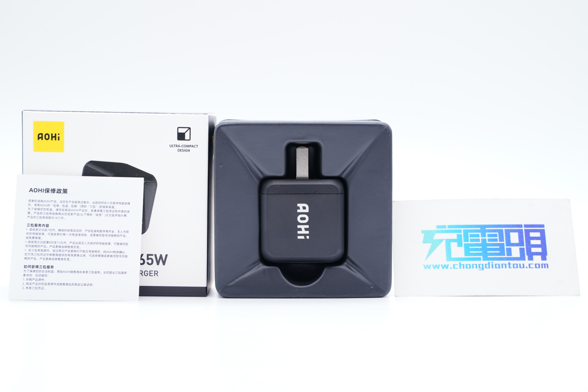

直接打开包装盒,充电器被内胆固定在中间,除此之外还有说明书等纸质配件。

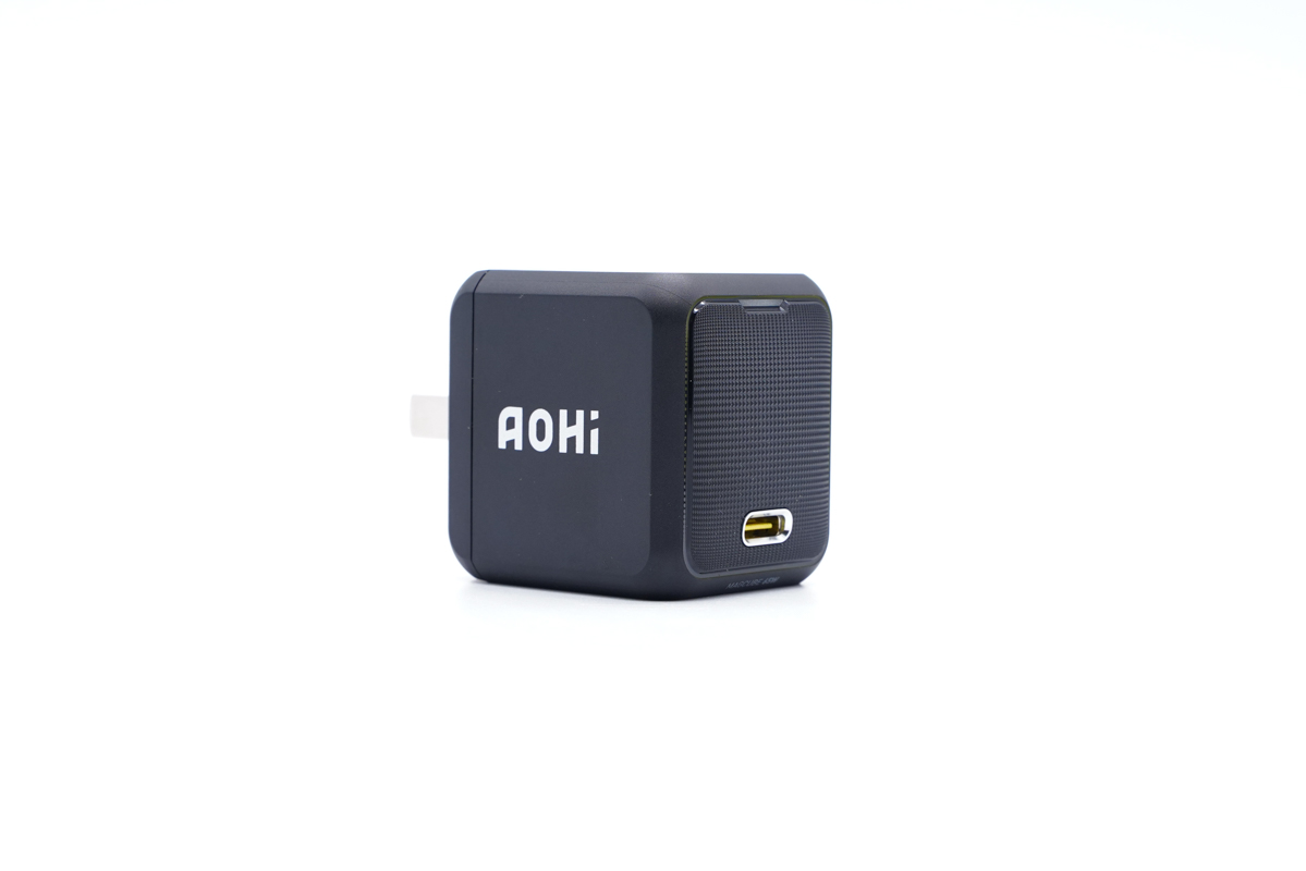

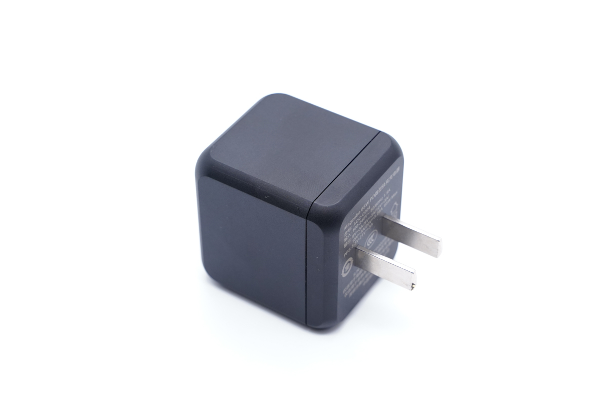

AOHi新款65W氮化镓充电器外观造型较为方正,面与面交界处过渡圆滑。

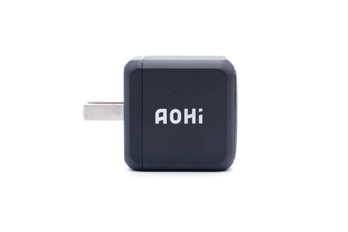

侧面印着AOHi的品牌Logo。
插脚为国标插脚,不可折叠。

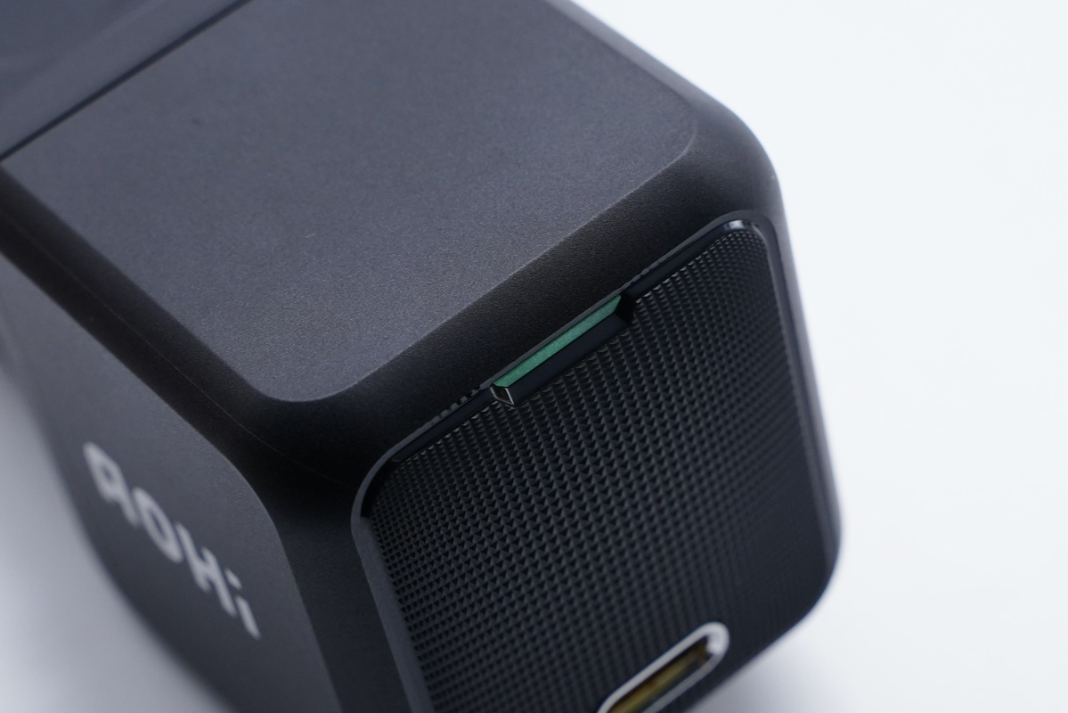

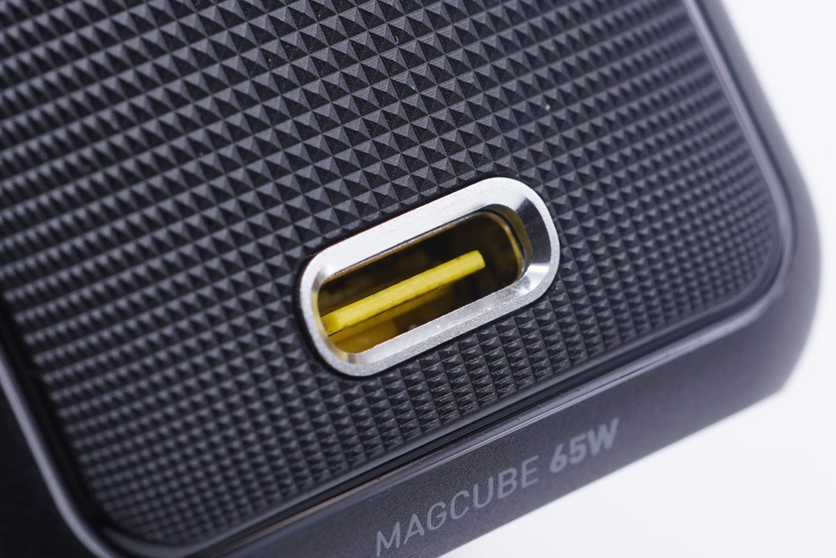

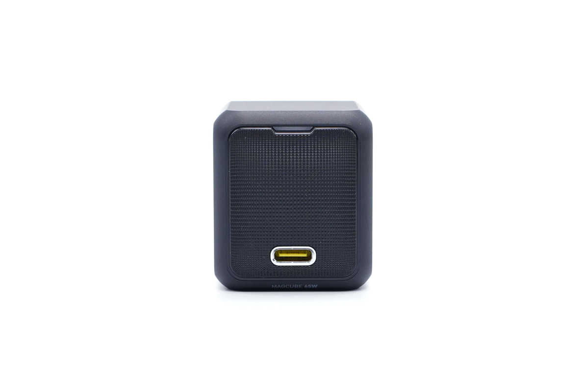

接口面板依旧是熟悉的个性化设计,充电器采用单USB-C物理输出接口设计。
USB-C接口内部同样自带金属圈,除了可以防止频繁插拔带来的接口松动外还可以防止接口磨损发黑,保持充电器的观感。

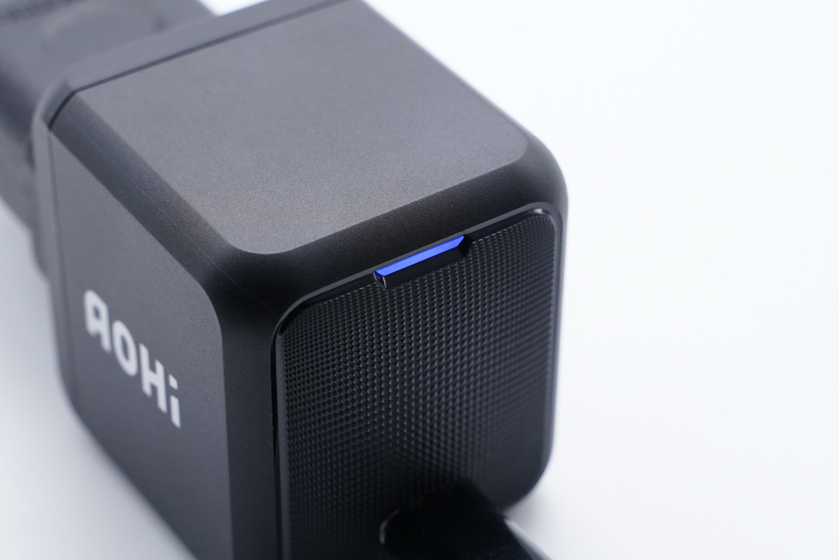

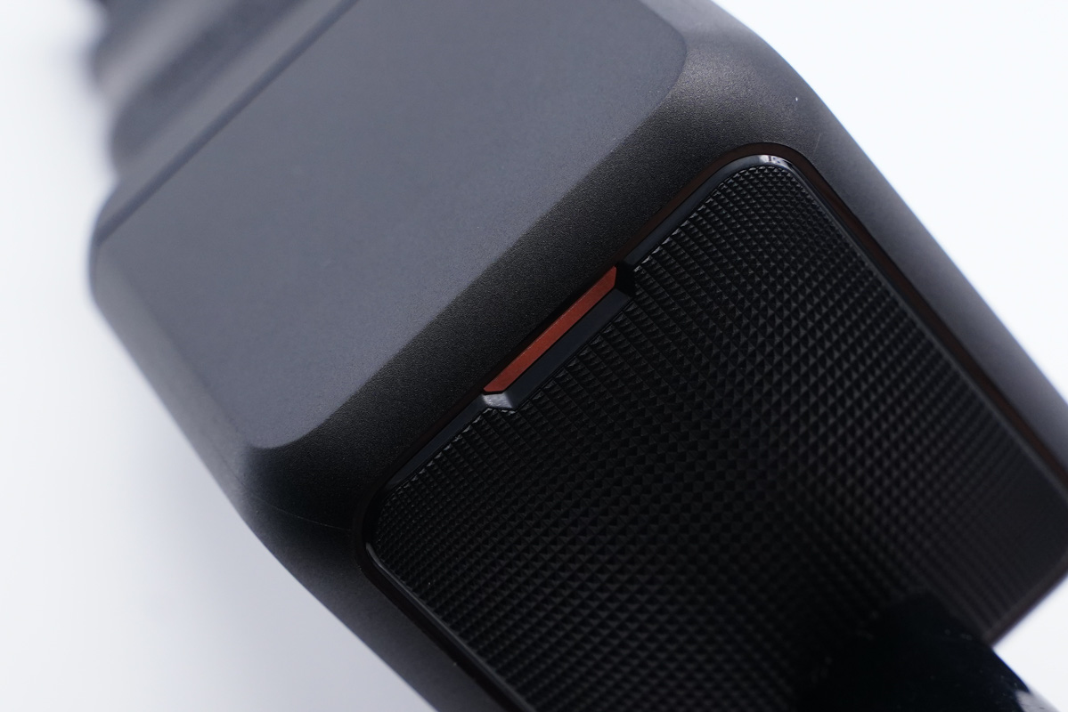

充电器自带通电指示灯,此外指示灯还有三种工作模式,当连接插座时,指示灯会变成绿色。
为设备充电时,指示灯变为蓝色。
当充电器处于快充状态时,指示灯变为黄色。指示灯具备三种状态,方便用户判断充电器的工作状态。

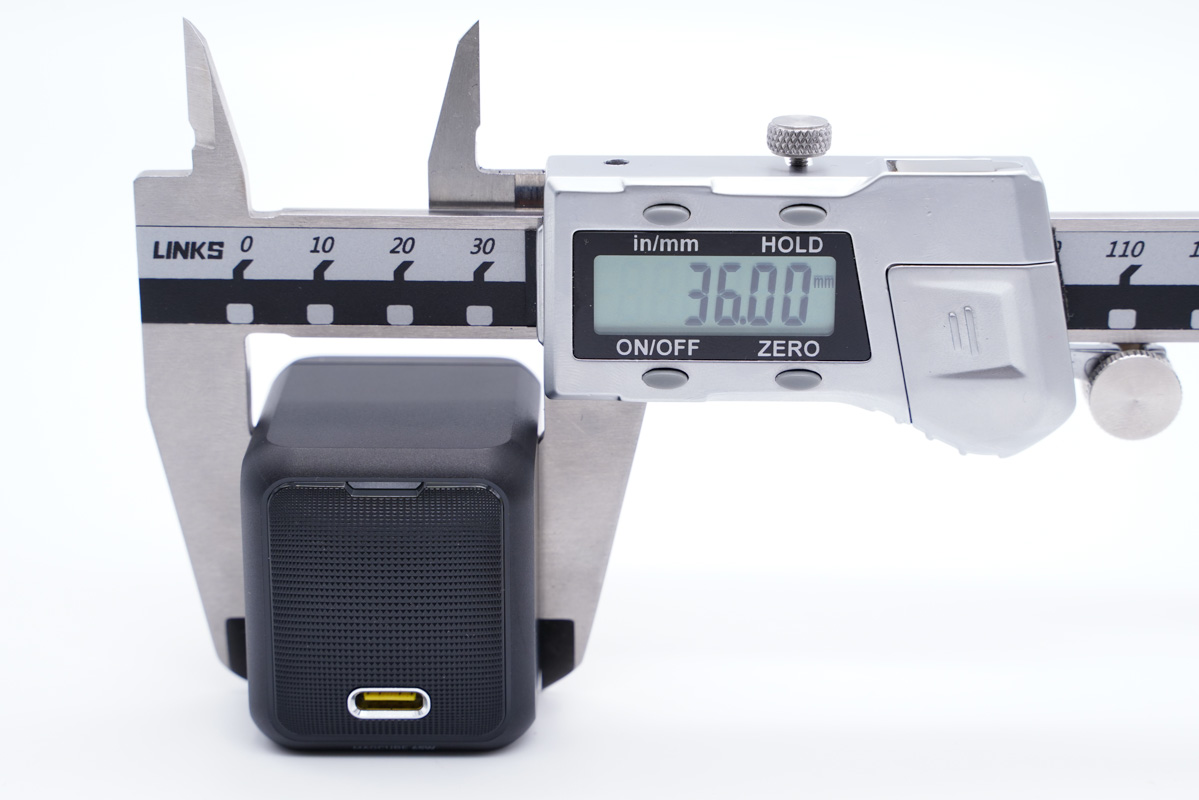

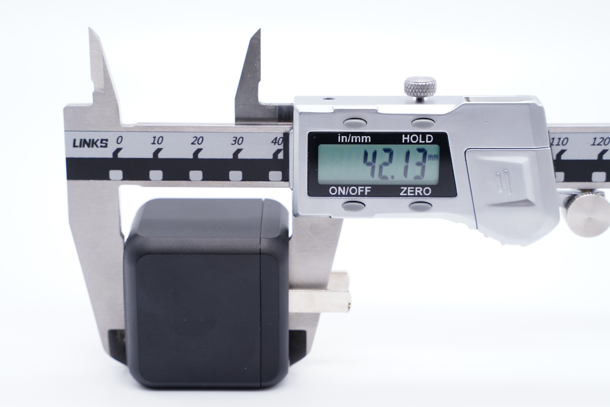

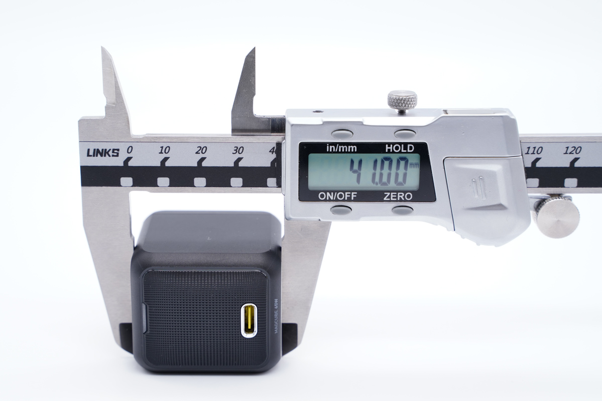

三围方面,使用卡尺实测充电器的宽度约为41mm。
长度约为42.13mm(不含插脚)。
厚度约为36mm。
由此可以得出充电器的三围参数为41x42.13x36mm,充电器的体积约为62.18cm³,以最高输出65W计算,功率密度约为1.04W/cm³。

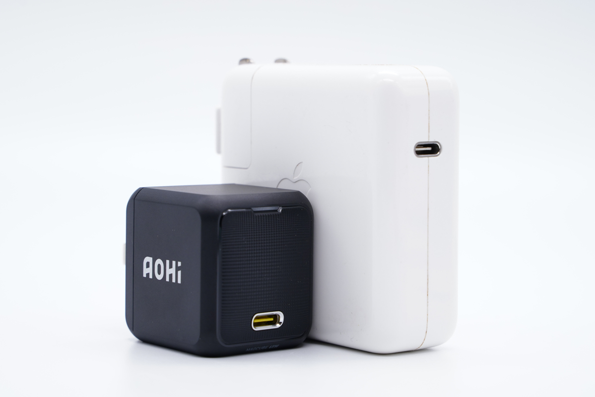

和苹果61W PD充电器对比一下,体积比后者更小,功率比后者更大。

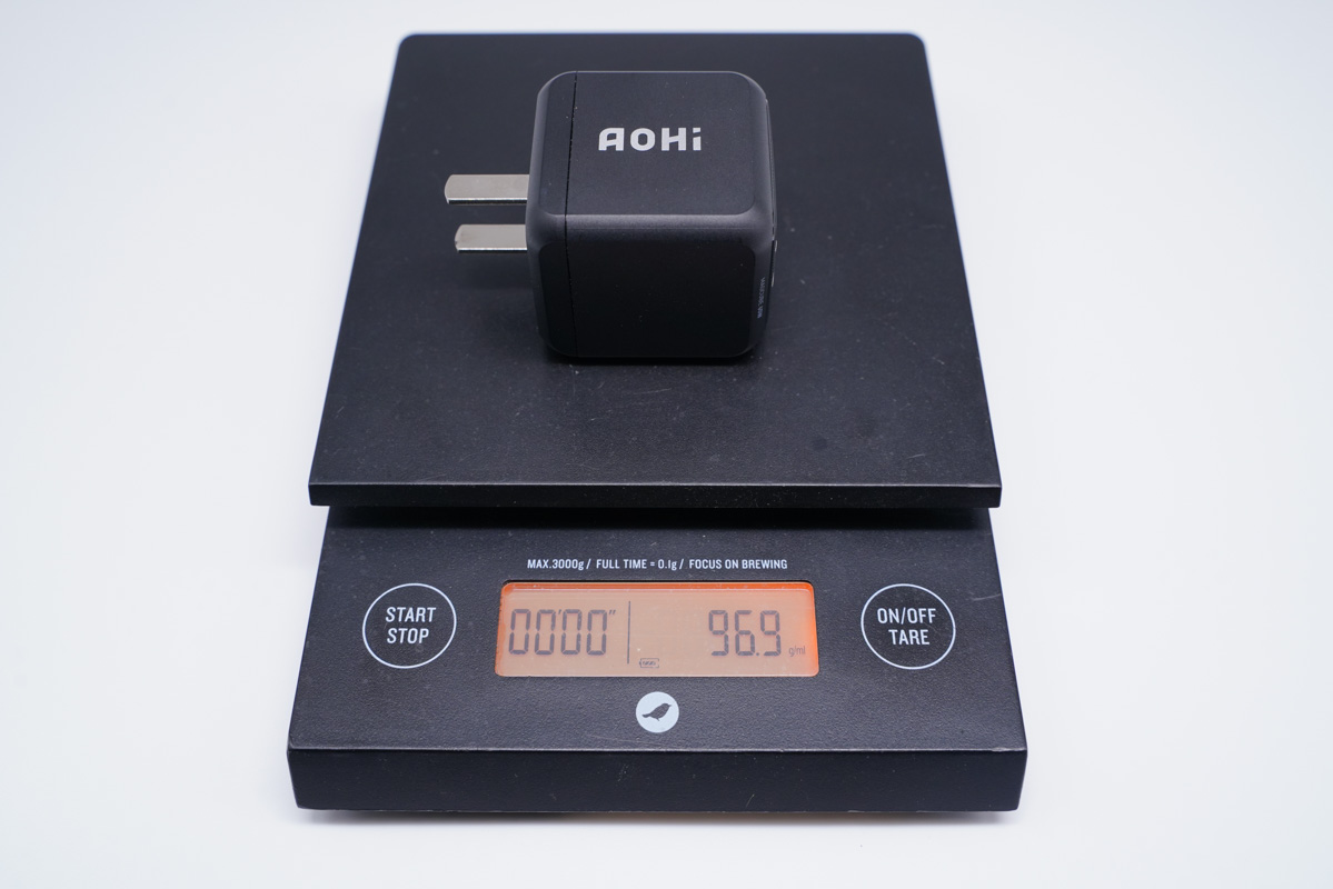

重量约为96.9g。

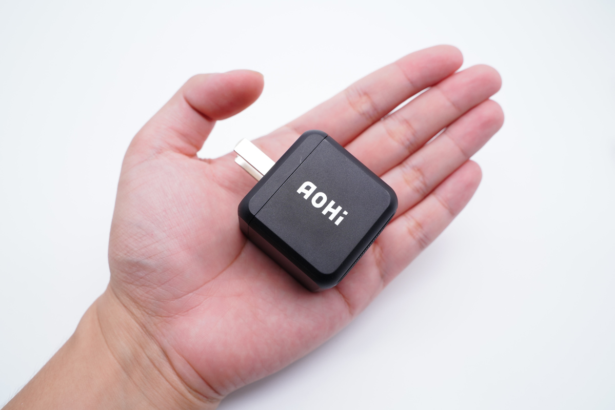

将AOHi Magcube 65W氮化镓充电器拿在手上。

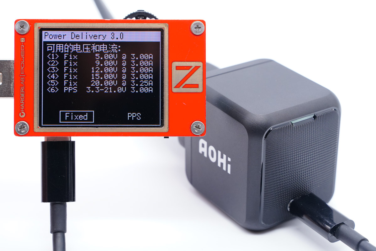

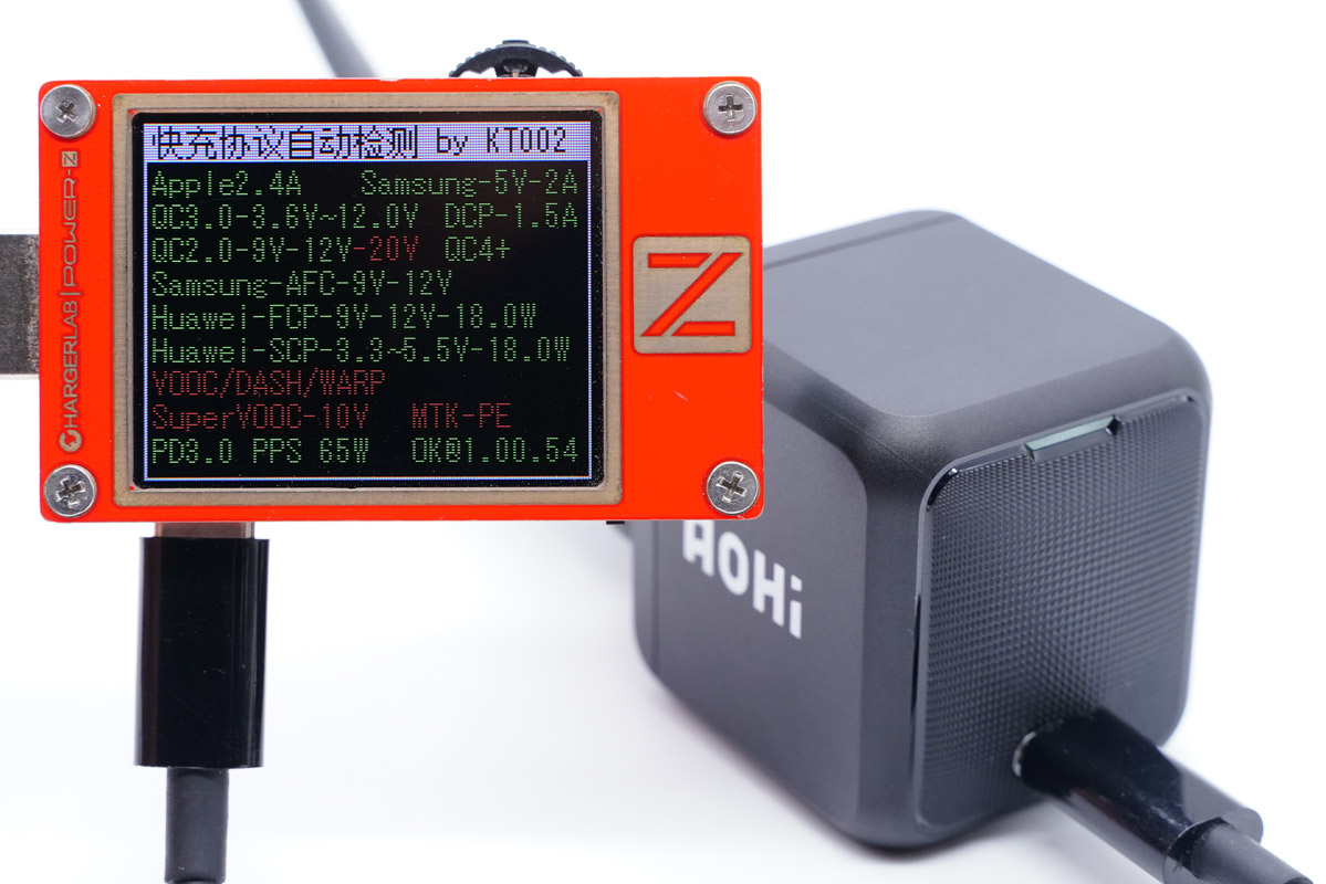

使用POWER-Z KT002读取充电器的快充协议,支持PD、PPS、Apple2.4A、QC2.0、QC3.0、QC4+、AFC、FCP、SCP快充协议。
读取充电器的PDO报文,支持5V3A、9V3A、12V3A、15V3A、20V3.25A五个固定电压档位以及3.3-21V3A一组PPS档位。

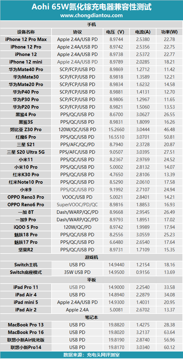

AOHi Magcube 65W氮化镓充电器充电兼容性测试

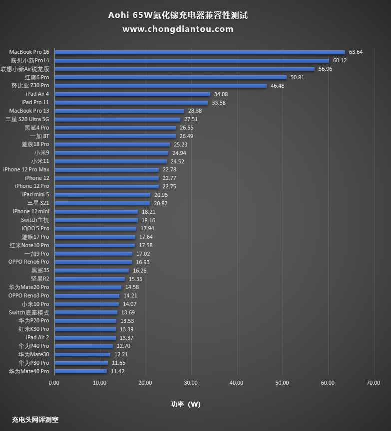

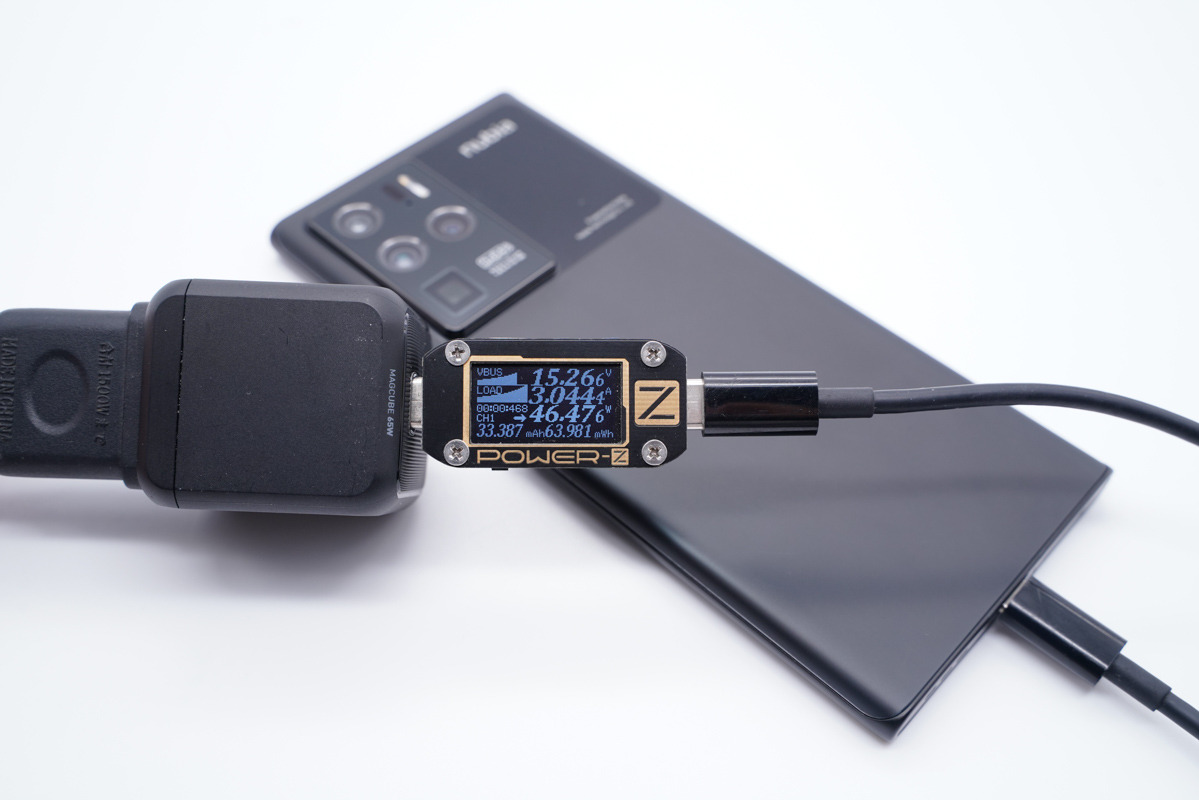

充电方面,使用AOHi Magcube 65W氮化镓充电器为努比亚Z30 Pro充电,功率为15.26V 3.04A 46.47W。

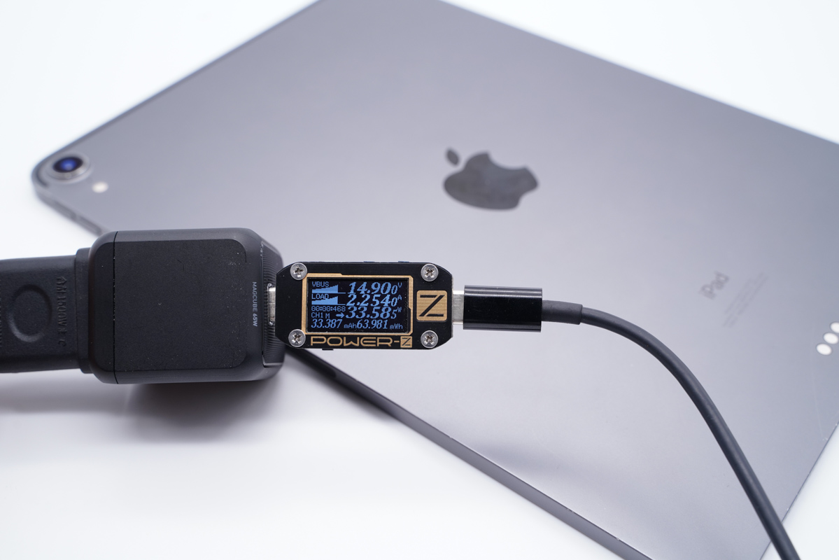

为iPad Pro可以提供33W+的快充功率。

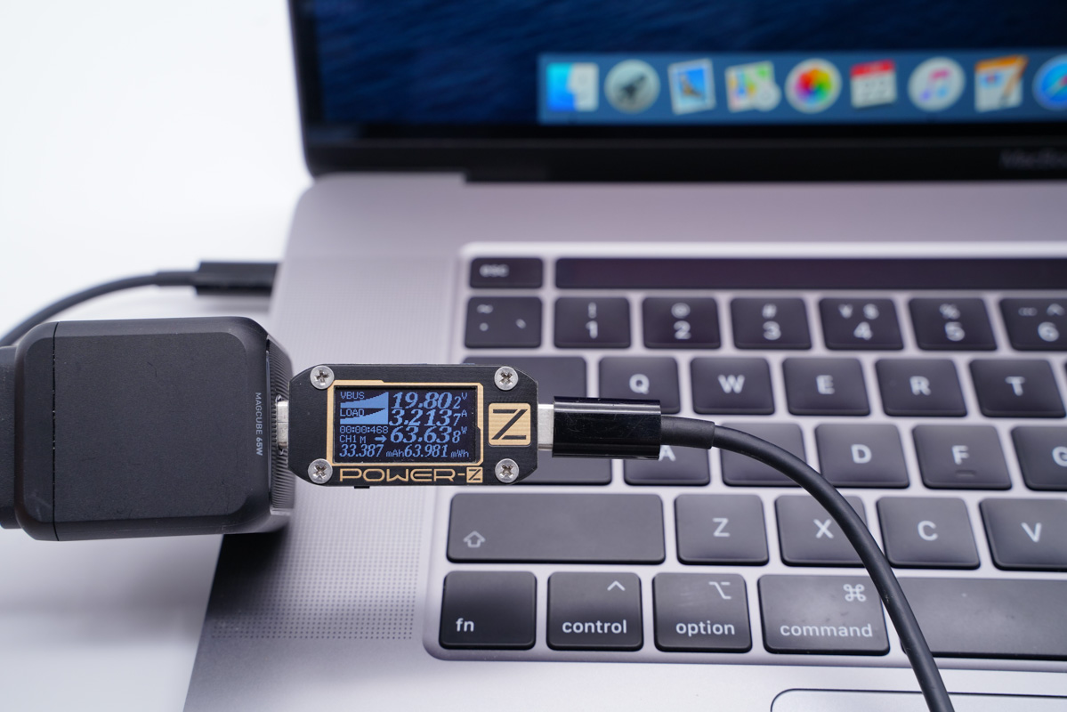

为MacBook Pro 16充电功率为63.64W,已经达到了充电器的最大输出功率。

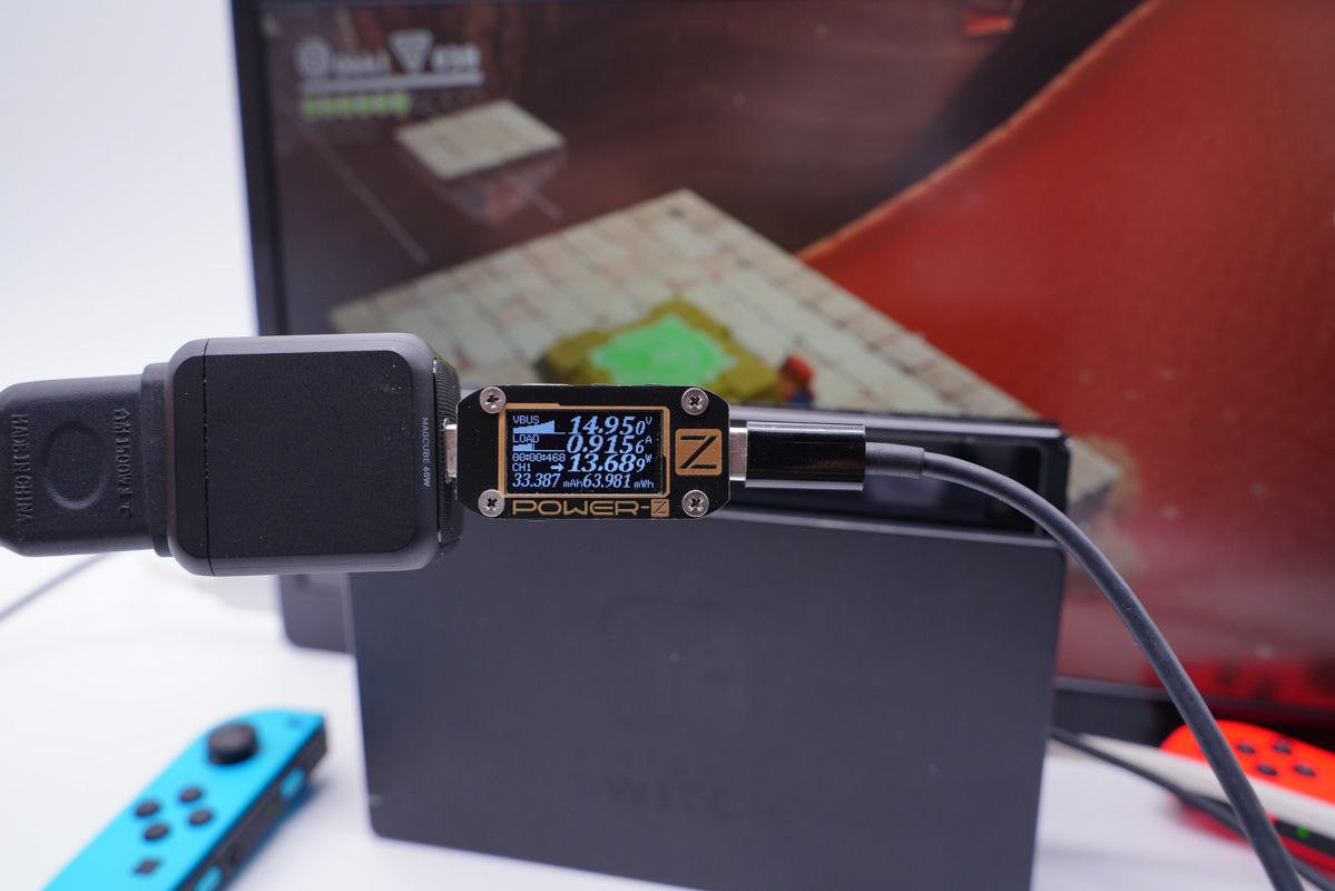

因为充电器支持65W输出功率,支持15V3A输出档位,可以成功激活Switch的底座TV模式。
测试数据汇总,为大部分设备均可以提供快充服务,其中为红魔6 Pro和努比亚Z30 Pro功率可以达到50W左右,表现不错。
充电器支持最高65W快充,几款笔记本电脑的功率自然最高,其他设备均处于正常的快充状态。

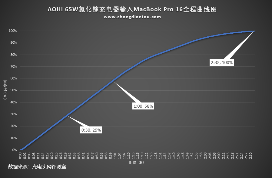

因为65W的功率已经满足笔记本的功率需求,但为了更大程度发挥出充电器的性能,所以此次增设了为MacBook Pro 16充电全程的数据并绘制成曲线图。从曲线图上可以得知,充电器为MacBook Pro 16半小时充电29%,1小时充电58%,完全充满需要2小时33分。

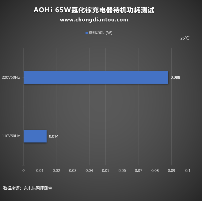

充电器如果经常插在插座上不使用也是会耗电的,只不过非常小而已。经过功率计测试,AOHi Magcube 65W氮化镓充电器在220V 50Hz的空载功耗为0.088W,换算下来一年损耗的电能约为0.77KW·h,若市价电为0.6元/KW·h,则充电器一年的电费约为0.46元左右。
110V 60Hz时的空载功耗为0.014W,换算下来,一年损耗的电能约为0.12KW·h,若市价为0.6元/KW·h,则充电器一年的电费约为0.07元左右。

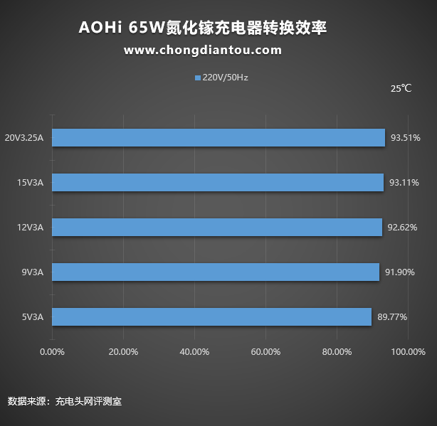

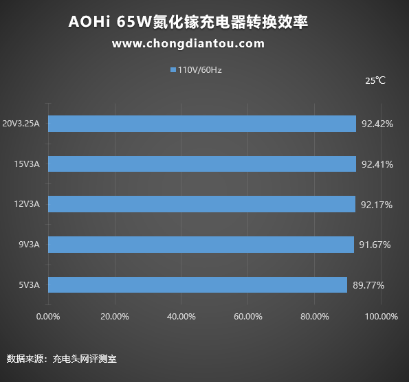

充电器本质上是一种转换设备,过程中会有损耗,以热量的形式散发出来。我们平时看充电器上面的参数输出100W或者65W是充电器可以为设备提供的最大输出功率,但充电器从插座上汲取的功率往往要更大一些,下面是AOHi Magcube 65W氮化镓充电器在220V 50Hz和110V 60Hz交流输入的情况下分别进行了转换效率测试,测试结果如下:
220V 50Hz下,将AOHi Magcube 65W氮化镓充电器在各个电压档位的输出功率拉满进行测试:五个档位测得插线板AC端输入功率和USB端输出功率,通过计算,可得充电器的转换效率从89.77%到93.51%不等。
110V 60Hz下,充电器的转换效率从89.77%到92.42%不等。

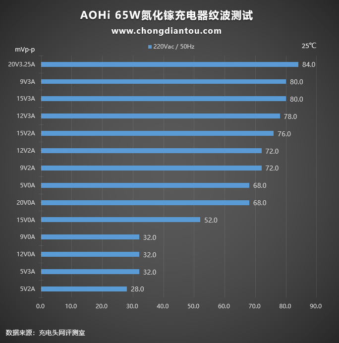

这是使用AOHi Magcube 65W氮化镓充电器在220V 50Hz交流输入下的纹波测试,纹波测试分为空载(柱状图中Y轴电流为0A)和重载(柱状图中Y轴电流为非0A)两种。纹波最高为84mVp-p,充电器处于20V3.25A输出状态;最低为28mVp-p,充电器处于5V2A输出状态。

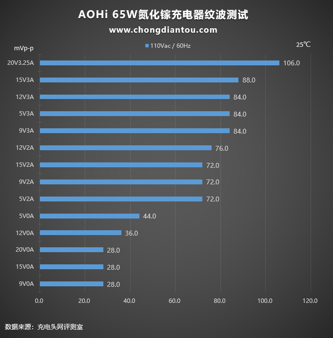

110V 60Hz下,纹波最高为106mVp-p,充电器处于20V3.25A输出状态;最低为28mVp-p,充电器处于9V0A空载状态。

国家标准中充电器纹波要求是不高于200mVp-p,AOHi Magcube 65W氮化镓充电器在110V 60Hz、220V 50Hz输入电压下,所有输出功率纹波峰峰值均低于200mVp-p这个标准,表现不错。

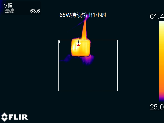

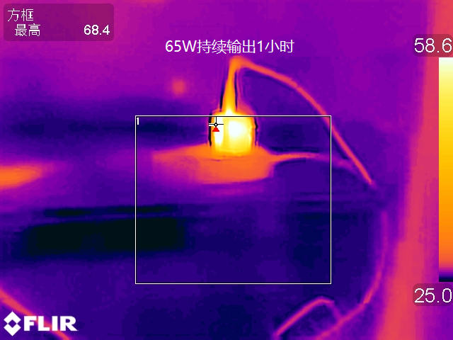

最后还对充电器的温控方面进行了测试,测试在25℃的恒温箱内进行,测试条件为以20V3.25A 65W的功率持续满载输出1小时后使用热成像仪对充电器表面的温度进行采集。
让充电器以20V3.25A 65W的功率持续输出1小时后采集到充电器表面的最高温度为68.4℃。
另一侧充电器表面的最高温度为63.6℃。
