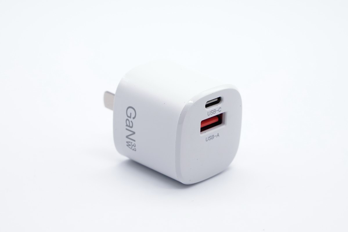

1A1C万金油双接口
创富源33W 1A1C氮化镓迷你充采用了十分实用的USB-C + USB-A双接口配置,USB-C支持33W PD快充输出,主要为主流的数码设备提供PD快速充电,USB-A支持多协议快充,适用于新老设备使用。

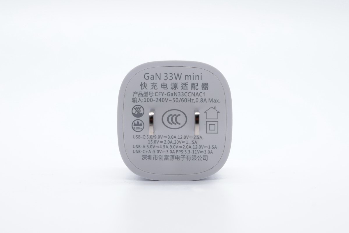

铭牌参数
铭牌参数如下。
产品型号:CFY-GaN33CCNAC1
输入:100-240V~50/60Hz 0.8A
USB-C:5V3A / 9V3A / 12V2.5A / 15V2A / 20V1.5A
USB-A:5V4.5A / 9V2A / 12V1.5A
USB-C+A:5V3A
PPS:3.3-11V3A
深圳市创富源电子有限公司制造

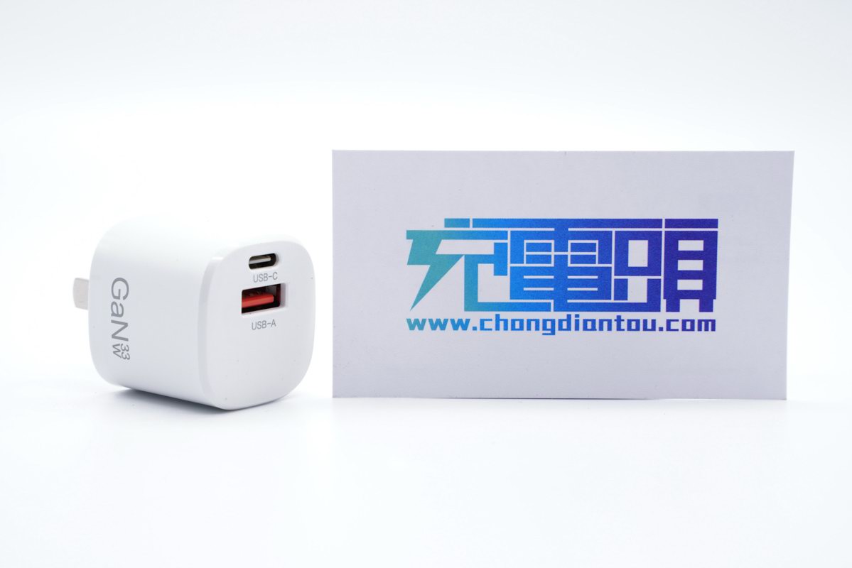

大功率小型化

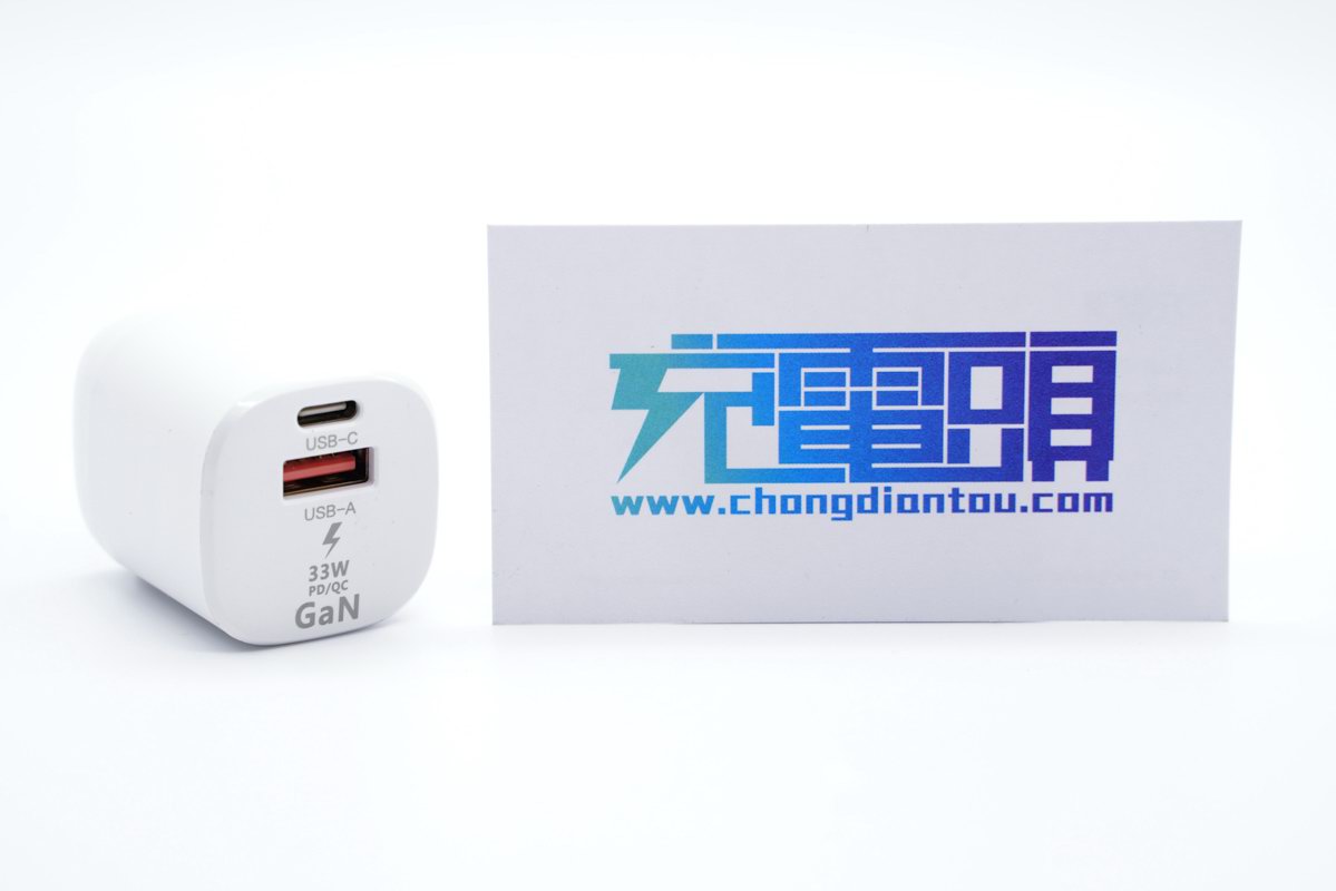

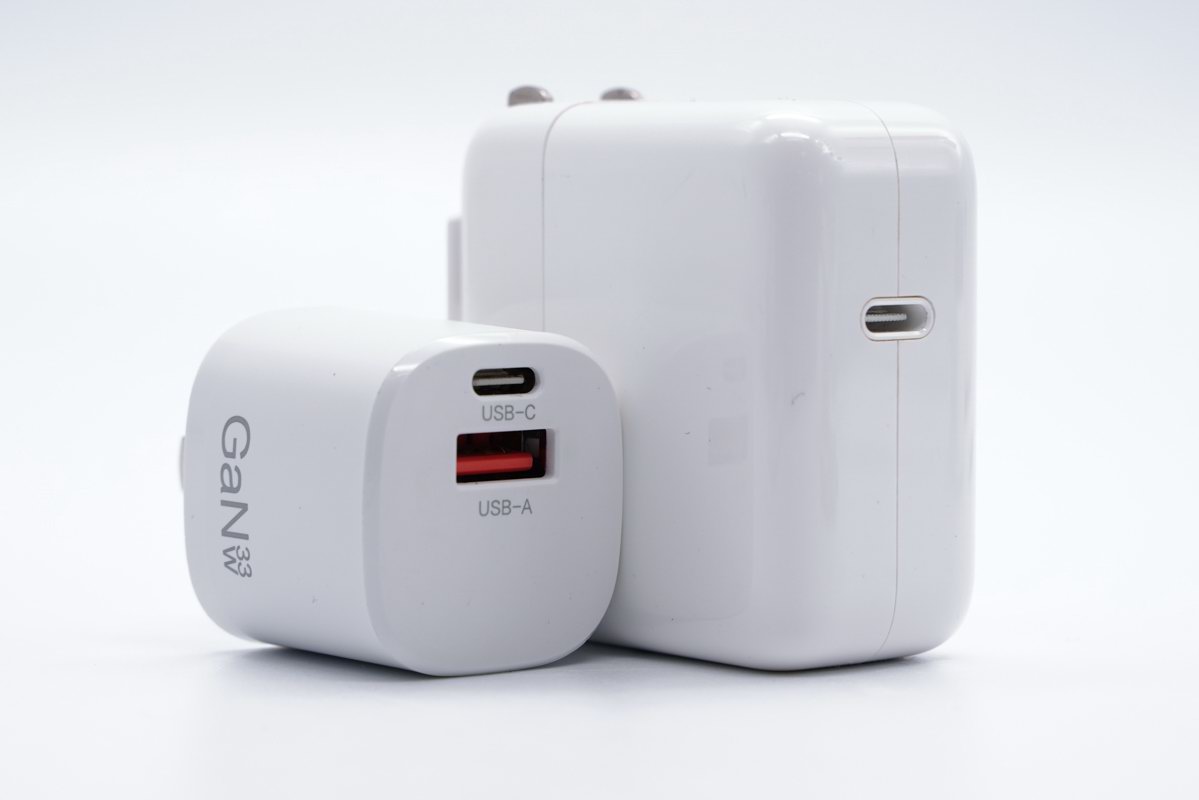

内部采用了高频高效的氮化镓方案配合高密度堆叠设计,让33W多口快充可以浓缩到娇小的体积中。使用千分尺测量充电器三围尺寸,创富源33W 1A1C氮化镓充电器三围分别是32.82mm X 34.38mm X 31.57mm,重量41.3g。按照33W额定输出功率计算,其功率密度为0.92W/cm³,与苹果30W充电器并排对比,体积优势明显,并且创富源功率还更加高,1A1C还能兼顾更多不同设备使用。

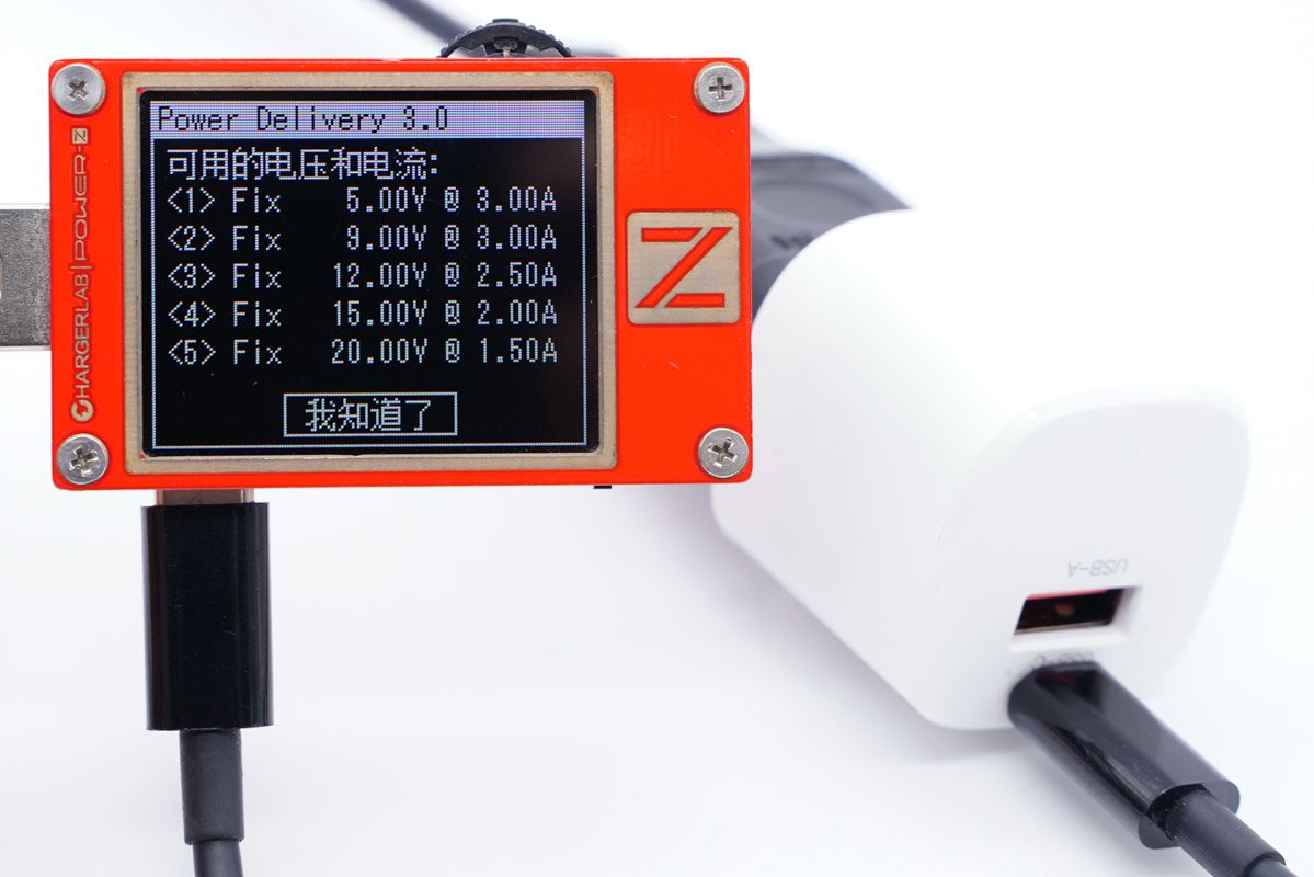

PDO支持高压输出
使用POWER-Z KT002 USB测试仪读取PDO报文,可以看到充电器基于PD3.0快速充电标准开发,支持5V3A / 9V3A / 12V2.5A / 15V2A / 20V1.5A五个固定电压输出,特别是其带有15V、20V两个高压档位,对笔记本、平板、Switch游戏机可提供更友好的支持度。

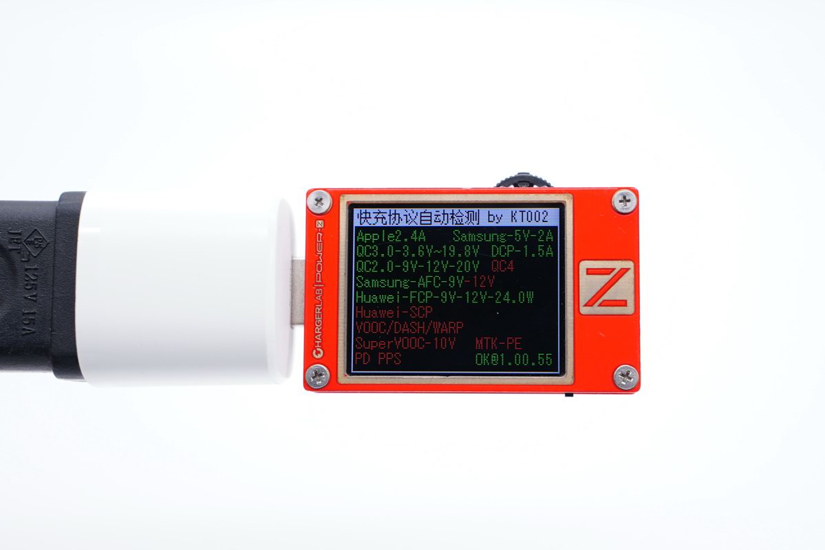

带有常见的快充协议
除USB PD快速充电标准外,通过快充协议轮询发现,USB-C、USB-A接口均支持多种常见的快充协议,如APPLE2.4A、Samsung5V2A、DCP、QC3.0、QC2.0、AFC、FCP等,可以为不同新老设备提供快速充电服务。

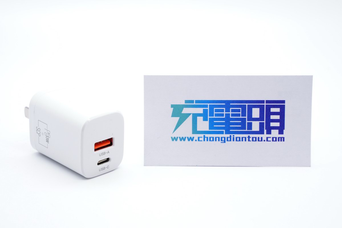

创富源GC033001W氮化镓充电器,与上面那款33W 1A1C迷你充几乎完全一样,也采用了氮化镓功率器件制作,区别在于这款产品插脚使用了可折叠插脚,对差旅外带更加友好。1A1C万金油接口,33W最大输出功率,三围尺寸32.55mm X 34.03mm X 39.65mm,功率密度为0.75W/cm³。

创富源CFY-33CCNAC采用白色珠光面壳体设计,侧面印有PD33W + SCP 字眼,固定插脚设计,三围尺寸29.13mm X 35.39mm X 47.38mm,功率密度为0.67W/cm³。具备两个输出接口,1A1C万金油配置,支持不同新老设备使用,最大输出功率33W。

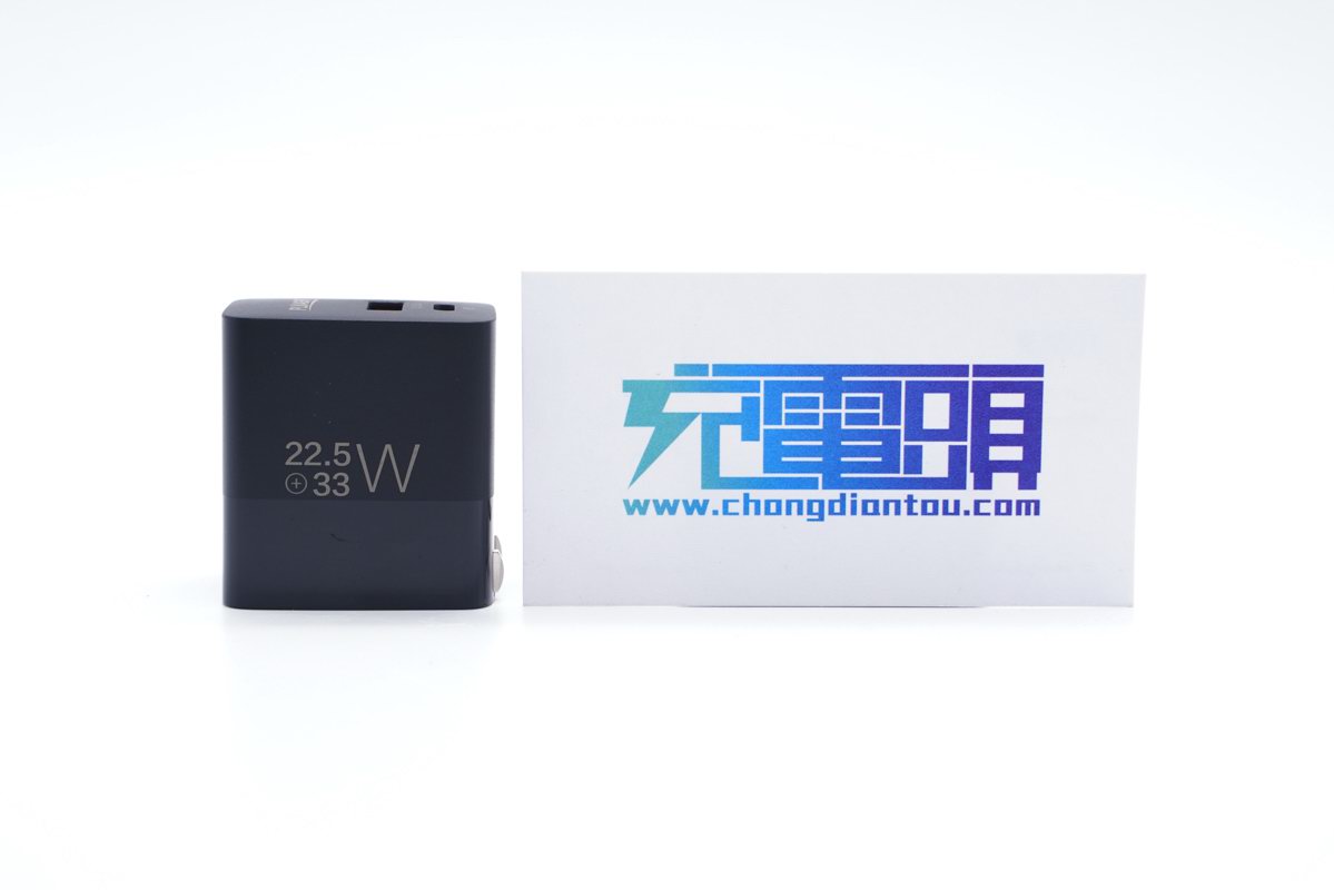

创富源CFY-33CCNACF采用两段式黑色壳体设计,亮面与磨砂营造出不同观感,壳体侧面印有22.5+33W字眼,最大输出功率33W。接口采用了非常实用的1A1C万金油接口搭配,适用于新老设备使用。三围尺寸27.72mm X 39.54mm X 42.98mm,率密度为0.7W/cm³。采用了可折叠插脚设计,便于差旅携带。
