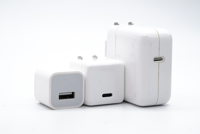

使用英诺赛科氮化镓器件的30W氮化镓充电器与使用硅器件的充电器对比,左侧为大家熟悉的五福一安,右侧同样为30W功率的USB PD充电器,中间使用氮化镓的充电器,同等功率的体积可以做到常规硅器件大概1/4的体积,并且还是折叠插脚,性能优势非常明显。
