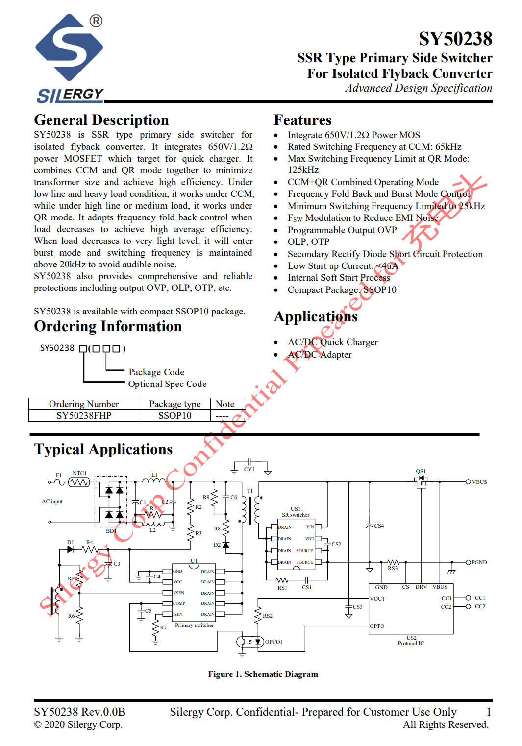

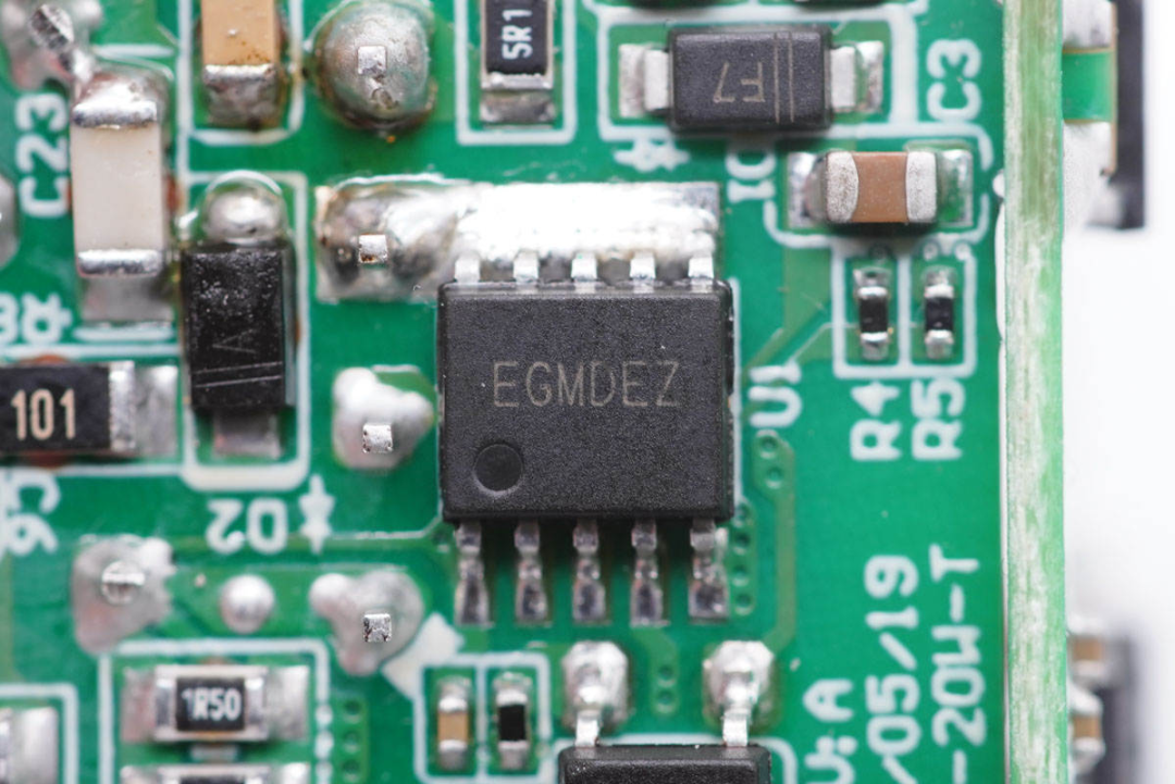

矽力杰SY50238是一颗控制器和开关管二合一的初级反激转换器,内置650V1.2Ω开关管,支持CCM和QR准谐振模式,反激模式最高工作频率为125KHz,可减小变压器体积及提高效率。最低工作频率为25KHz,确保运行过程中无音频噪声。支持过热保护、过功率保护、次级侧整流管短路保护等完善的保护功能。
矽力杰SY50238采用紧凑的SSOP10封装,外围元件非常精简。

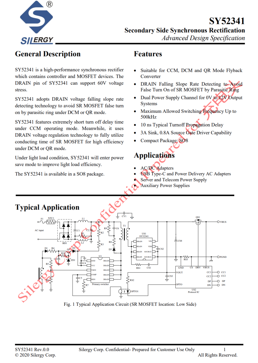

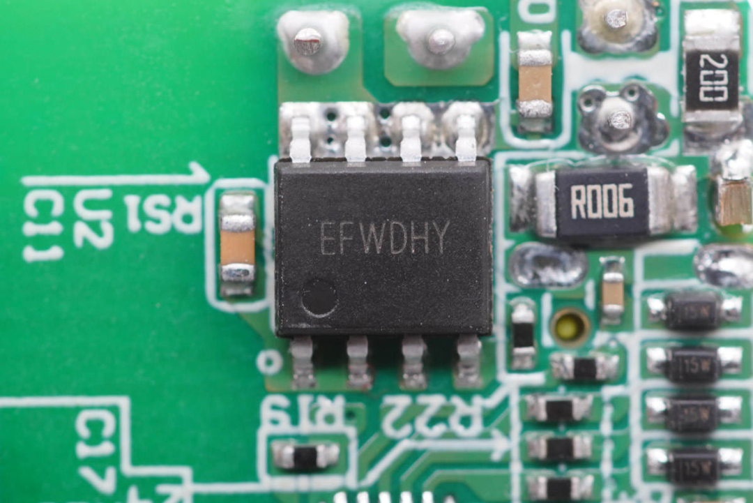

矽力杰SY52341是一颗集成同步整流管和同步整流控制器的高性能同步整流芯片,支持CCM/DCM/QR多模式。内置60V耐压,9mΩ同步整流管,支持500KHz工作频率。适用于开关电源,USB PD应用,辅助电源等应用。
矽力杰SY52341采用SO8封装,支持高侧和低侧应用,外围元件仅需一颗电容为芯片供电。
