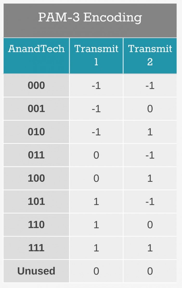

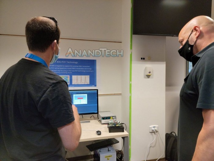

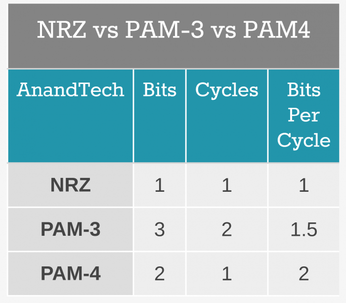

英特尔执行副总裁兼计算部总经理格雷戈里·布莱恩特(Gregory Bryant)本周访问了公司的以色列研发机构,这是他今年首次访问海外英特尔机构。在本周日早上他发布的推文中,意外展示了关于下一代Thunderbolt技术的相关信息。随后这条推文被立即删除。 在这张图片中,我们可以看到墙上的海报展示了“80G PHY 技术”,这意味着英特尔正在研究 80Gbps 连接的物理层(PHY)。这是 Thunderbolt 4 带宽的两倍,Thunderbolt 4 的带宽是 40Gbps。 第二行写道:“USB 80G的目标是支持现有的USB-C生态系统”,这表明英特尔的目标是保持 USB-C 连接器,但将有效带宽提高一倍。 第三行实际上是它在技术上变得有趣的地方。PHY 将基于新颖的 PAM-3 调制技术。这是关于 0 和 1 的传输方式--传统上我们谈论的是 NRZ 编码,它只允许传输 0 或 1,或一个单一的比特。自然的发展是一个允许传输两个比特的方案,这被称为 PAM-4(脉冲振幅调制),4 是两个比特可以被看到的不同变体的分界线(可以是00,01,10,或11)。在相同的频率下,PAM-4 的带宽是 NRZ 连接的两倍。 那么 PAM-3 技术是什么?数据线可以携带-1、0或+1。该系统所做的实际上是将两个PAM-3传输合并为一个3位数据信号,例如000是一个-1,后面是一个-1。这变得很复杂,所以这里有一个表格。 当我们将 NRZ 与 PAM-3 和 PAM-4 进行比较时,我们可以看到 PAM-3 的数据传输率处于NRZ和PAM-4的中间。在这种情况下使用 PAM-3 的原因是为了实现更高的带宽,而没有 PAM-4 需要启用的额外限制。 这张图片的最后一行是“专注于新PHY技术的N6测试芯片正在[实验室]工作,并显示出令人鼓舞的结果”。第一个词我认为是台积电,但它必须与上面一行的 "The "宽度相同。所以看起来我没有说对,但 N6 是台积电的节点。
