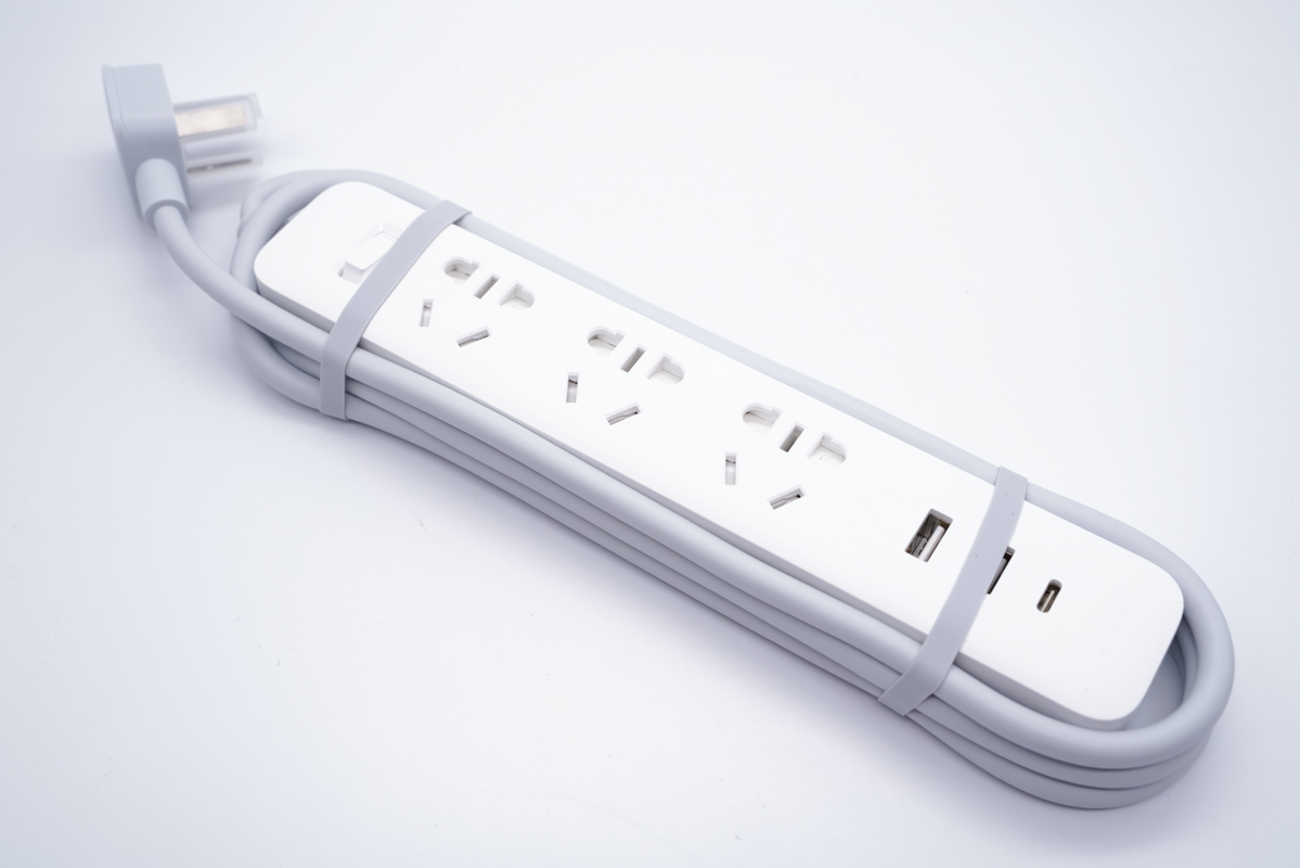

内部仅有插线板主体,配备扎带固定,这样在包装内延长线也不会松散,为用户带来更好的拆箱体验。

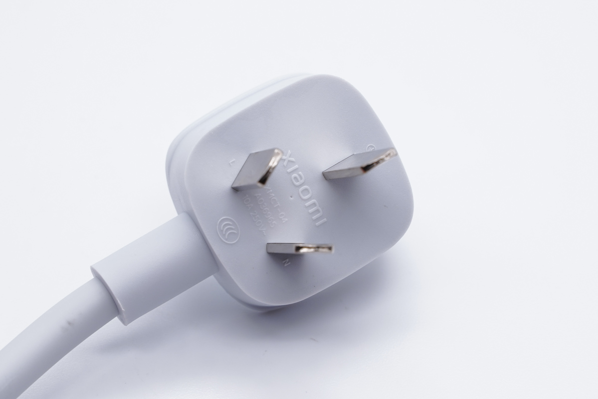

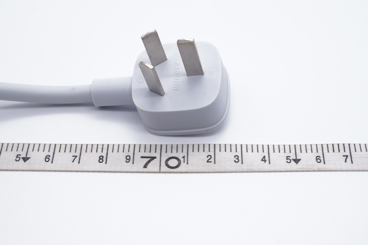

AC输入端特写,常见的10A规格插头,上面带有XIAOMI的Logo。

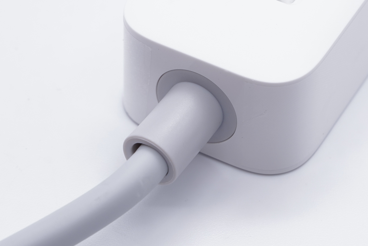

延长线与插线板连接处自带加长保护,可以避免长时间的弯折使用损坏产品。

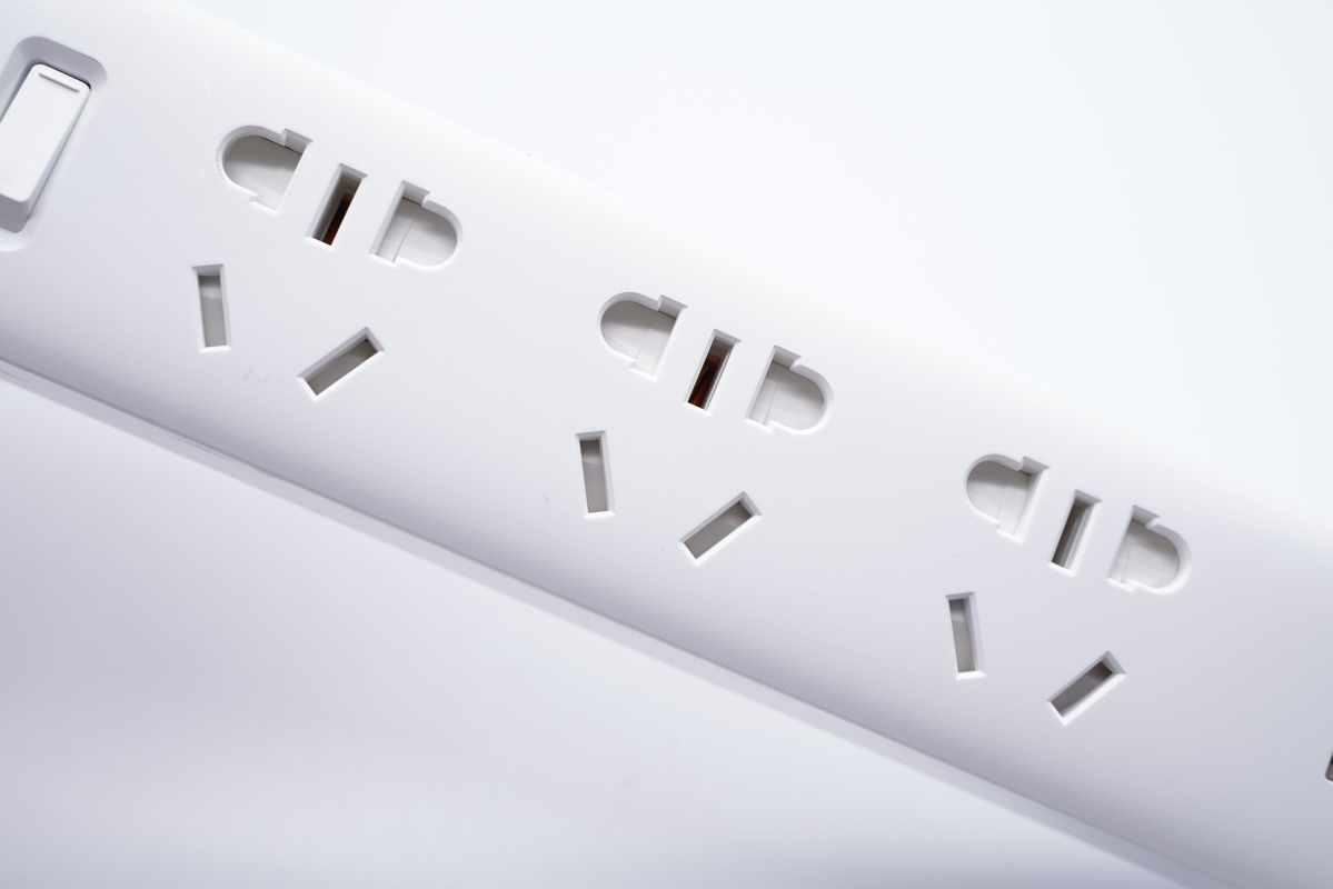

插线板采用三个新国标组合插孔排成一列,右侧为USB充电接口区域。

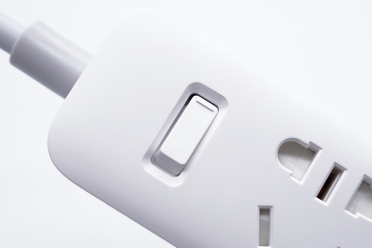

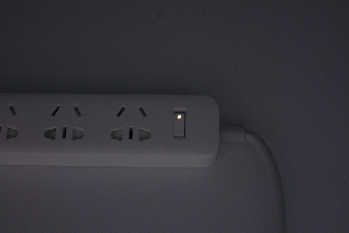

插线板自带拨动按键开关控制插线板通电。
而且在插线板通电的情况下指示灯不散光,暗光状态的指示灯在晚上也不会影响休息。
新国标插孔内部自带安全门,可以从根源处杜绝危险发生的可能性,双插孔还兼容欧版的插头。

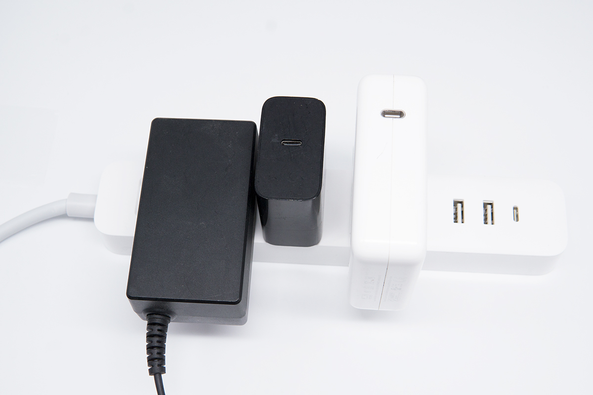

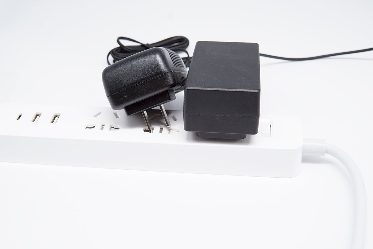

对于日常使用的充电器,插在插线板上也不会出现霸插座的情况。而且此次还找来了一些特殊的体积较大的充电器,实测也不会出现霸插座的情况。
但如果是很极端的条件下,确实会出现霸插座插不进去的情况,但这也是处于很极端的情况下了。

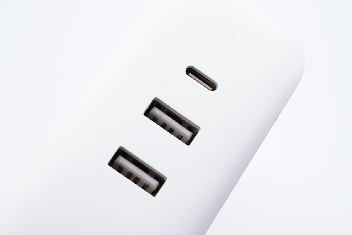

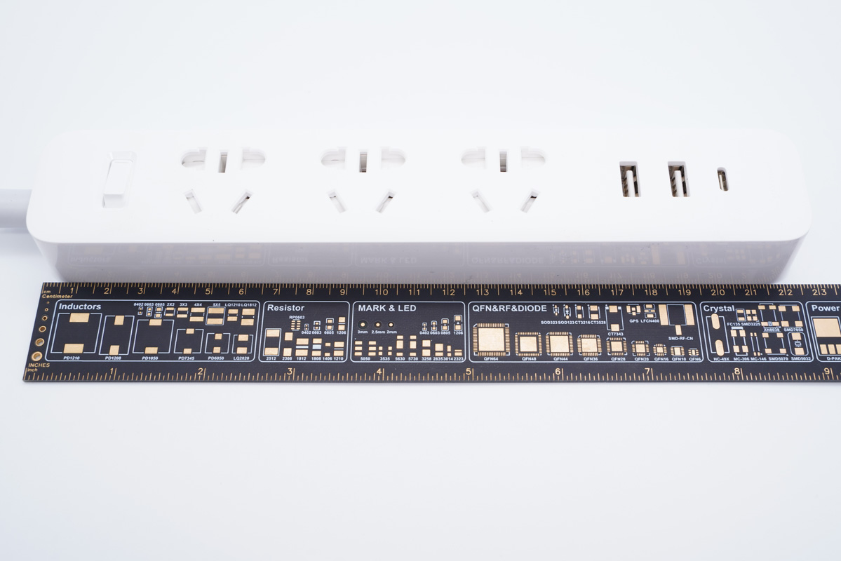

USB充电接口特写,1C2A配置。

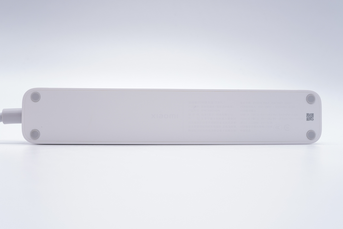

插线板背面的四角均带有防滑胶垫,放在桌面上可以起到一定的固定作用。

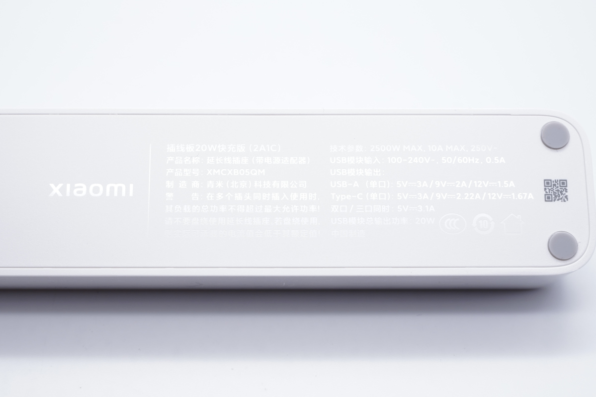

具体的参数被镭雕在了插线板的背面。

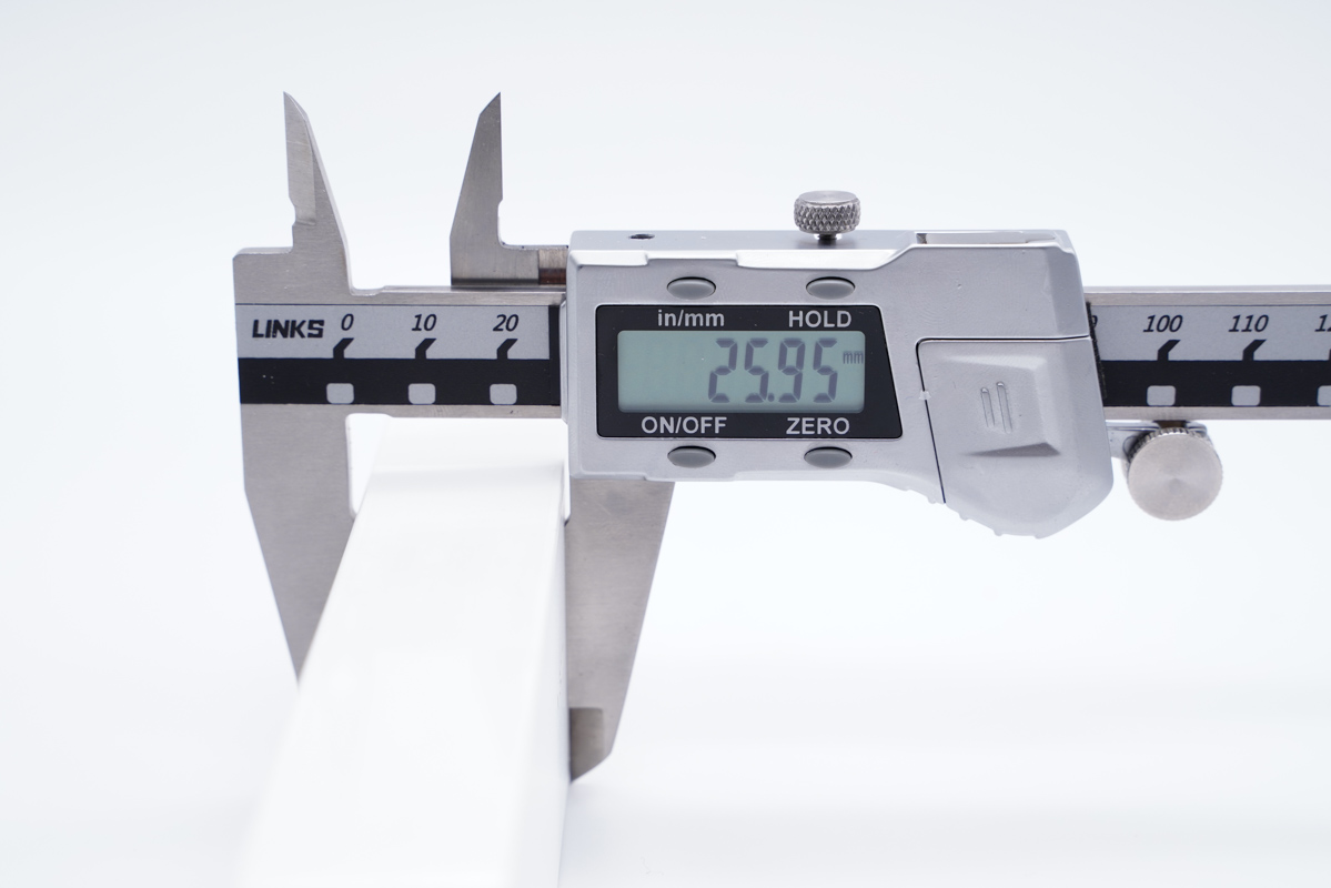

使用充电头网定制版尺子测得插线板本体的长度约为22cm。
宽度约为41.62mm。
厚度约为25.95mm。
延长线的长度约为72cm,作为日常使用已经足够。

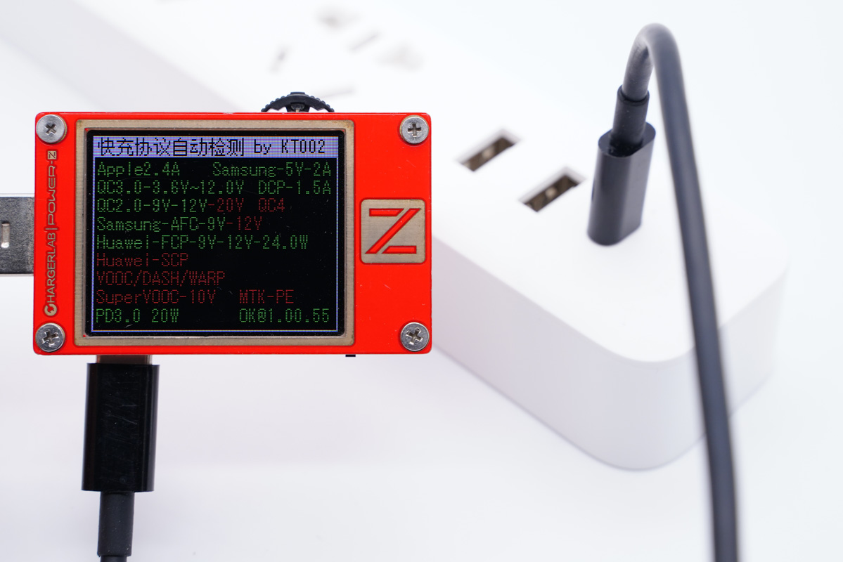

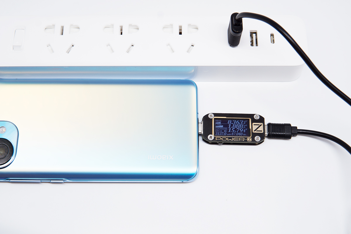

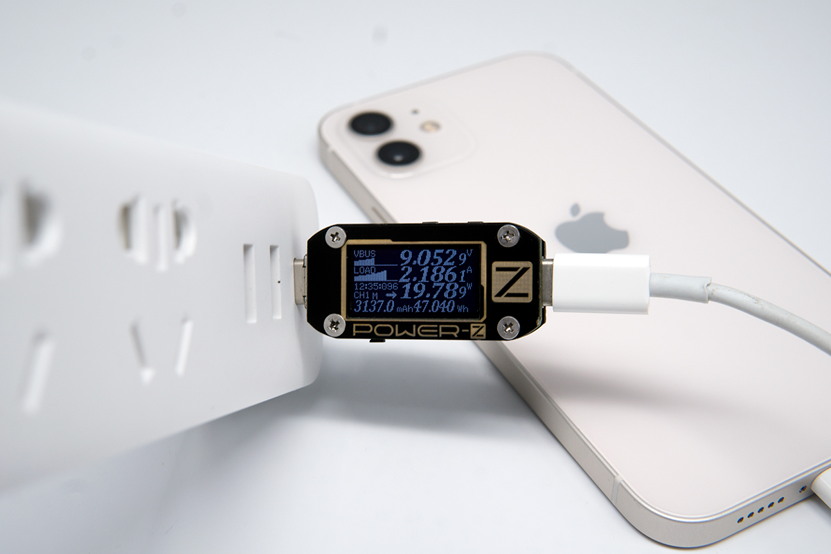

按照惯例,使用POWER-Z KT002读取USB-C接口的快充协议,支持PD、Apple2.4A、QC2.0、QC3.0、AFC、FCP快充协议。
当触发PD快充输出时USB-C支持5V3A、9V2.22A、12V1.67A三个固定电压档位,支持最高20W输出功率。
USB-A则支持Apple2.4A、QC2.0、QC3.0、AFC、FCP快充协议。
USB-C支持9V2.22A快充档位,自然是为iPhone手机准备的20W快充,iPhone用户可以直接使用C to Lightning快充线材为iPhone快充。
这里还测试了使用USB-C为iPhone 12的充电全程,测试于1小时51分结束。
将USB-C、苹果20W充电器、苹果5W充电器为iPhone 12充电全程的曲线图放在一起,小米插线板20W快充版(2A1C)的USB-C充电曲线和苹果20W几乎重合,考虑到环境温度、手机电池循环次数等因素可以认定为相同。
使用插线板的USB-C为iPhone 12充电可以获得和苹果20W相同的快充体验,并且相较于苹果5W充电器的快充体验则更加明显。
也可以为小米11等安卓机型提供9V PD快充服务。
USB-A支持QC等多快充协议,为小米11可以提供QC快充服务。
