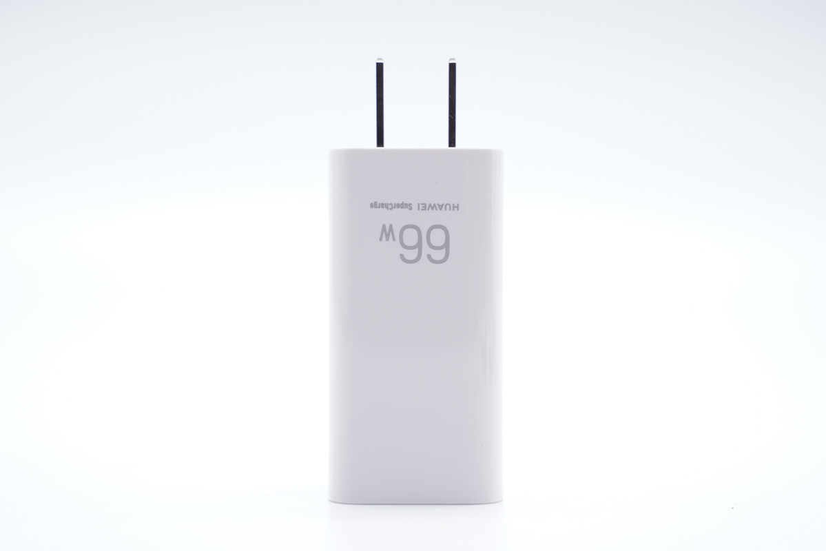

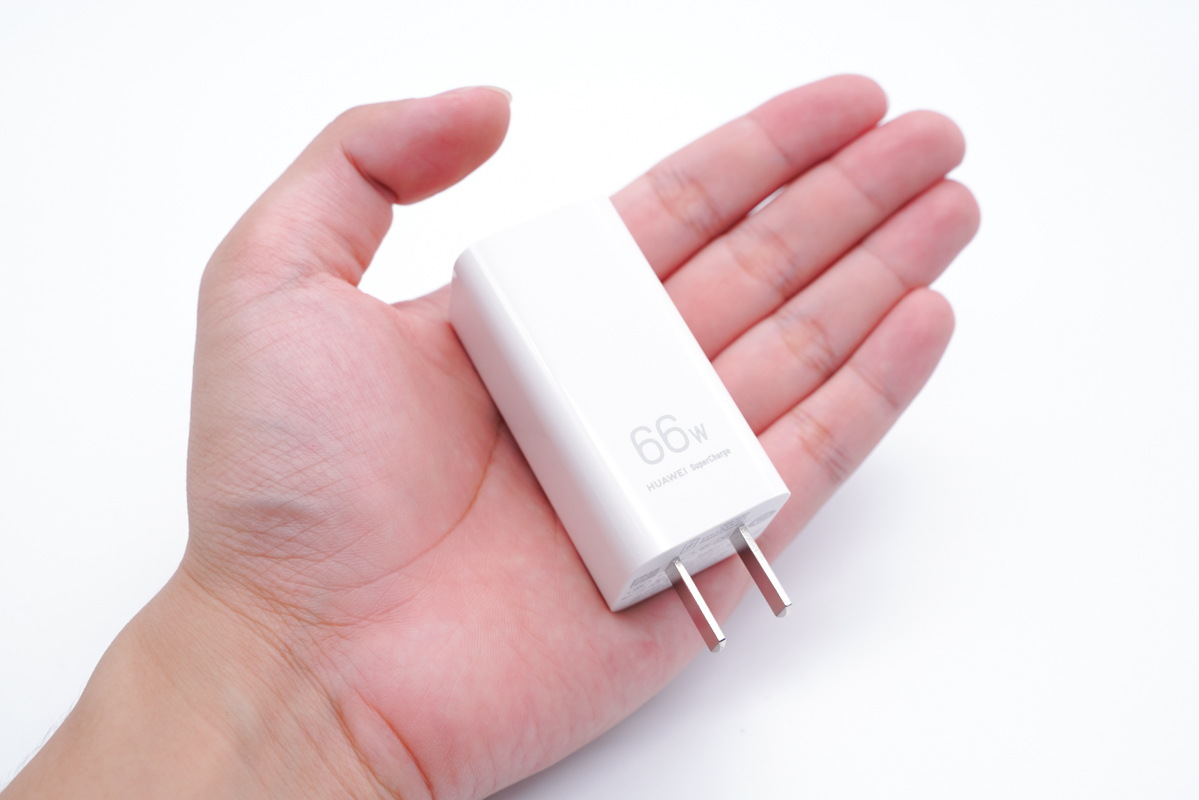

华为超级快充GaN多口充电器外壳为白色,采用目前常见的长条状风格设计。
充电器插脚不可折叠。
拿在手上还是十分小巧的,毕竟这是支持华为66W快充的氮化镓充电器,壳体上面的66W标识也证明了这一点。

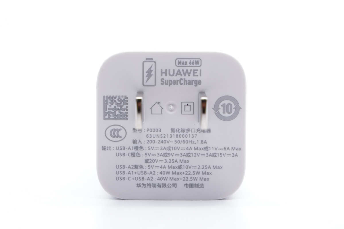

具体的参数部分详情如下。
型号:P0003
输入:200-240V 50/60Hz 1.8A
USB-A1橙色输出:5V3A、10V4A、11V6A
USB-C橙色输出:5V3A、9V3A、12V3A、15V3A、20V3.25A
USB-A2紫色输出:5V4A、10V2.25A
USB-A1+USB-A2:40W+22.5W
USB-C+USB-A2:40W+22.5W
华为终端有限公司
中国制造

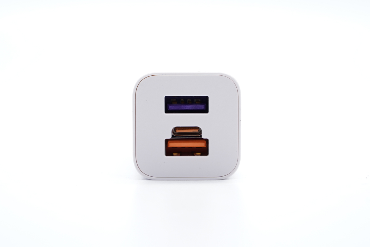

接口配置上,此次华为超级快充GaN多口充电器采用了不一样的接口配置,也是首款如此接口配置的氮化镓充电器。
华为超级快充GaN多口充电器配备1C2A共3个USB充电接口,但由于接口位置的特殊性,所以在多口同时输出时仅支持同时为2台设备充电。

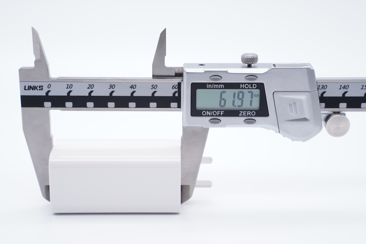

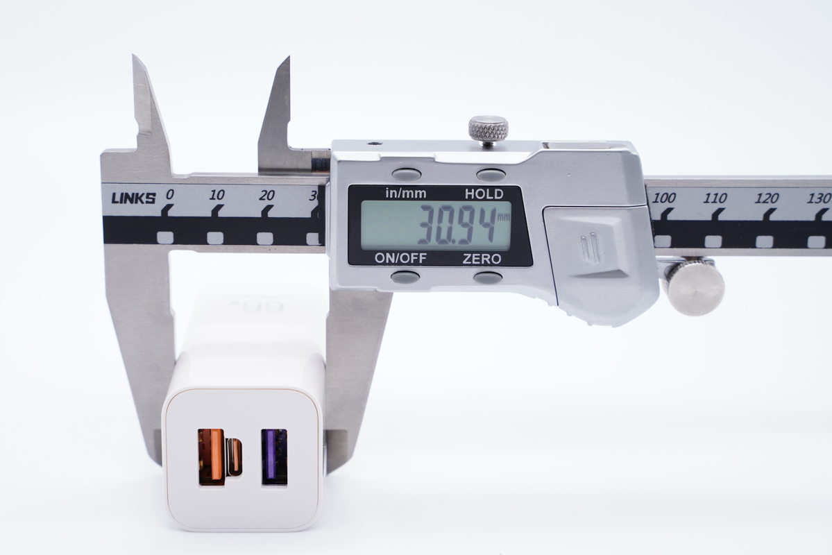

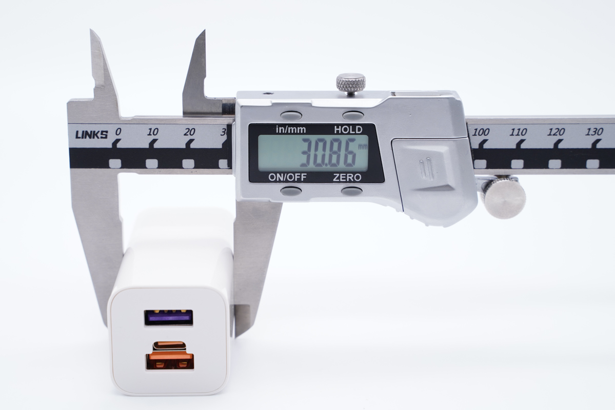

体积方面,使用卡尺实测华为超级快充GaN多口充电器的长度约为61.97mm(不含插脚)。
宽度约为30.86mm。
厚度约为30.94mm。
可以得出充电器的三维参数约为61.97x30.86x30.94mm,充电器的体积约为59.16cm³,以最高输出66W计算,功率密度约为1.11W/cm³。
这个功率密度已经超过了华为第一款氮化镓充电器1W/cm³的成绩,如果按照接口数量来比较的话,也是目前65W功率段功率密度最高的三口氮化镓充电器了。

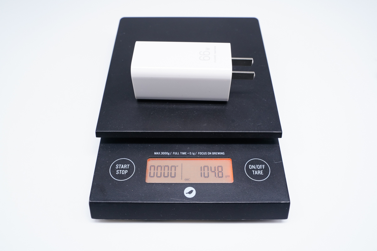

重量约为104.8g。

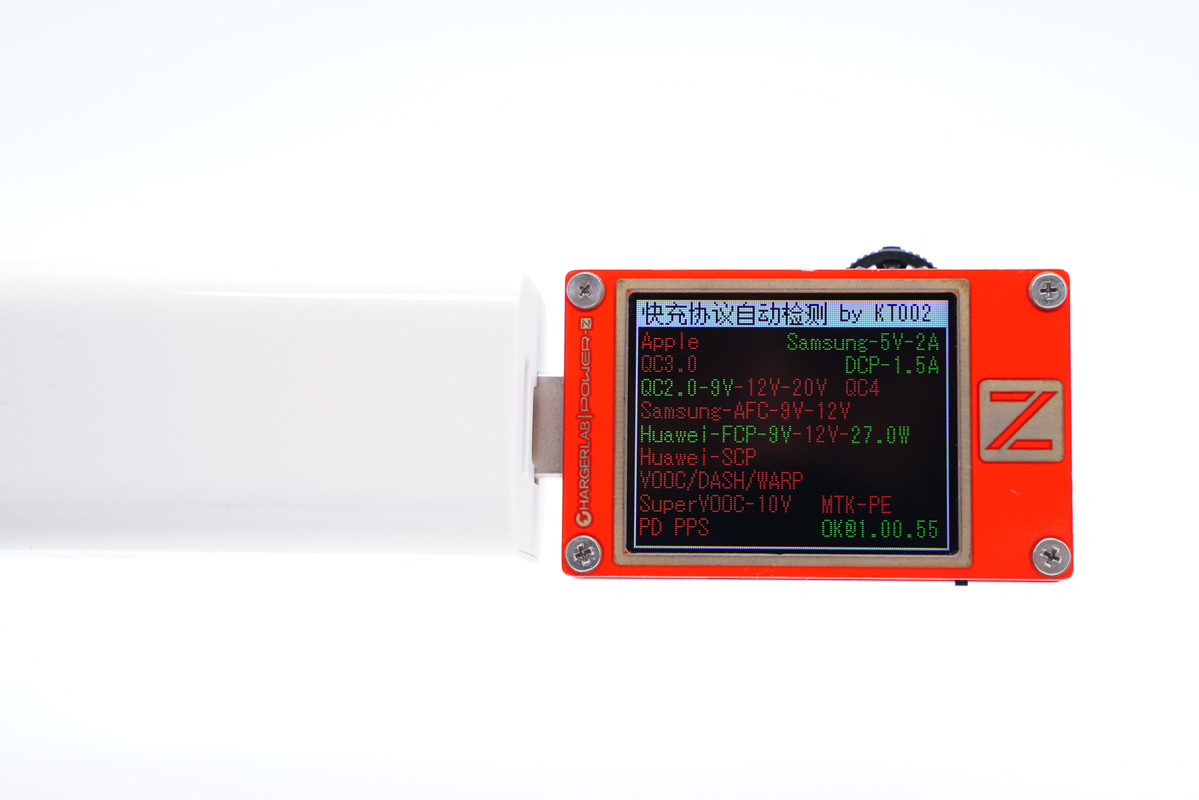

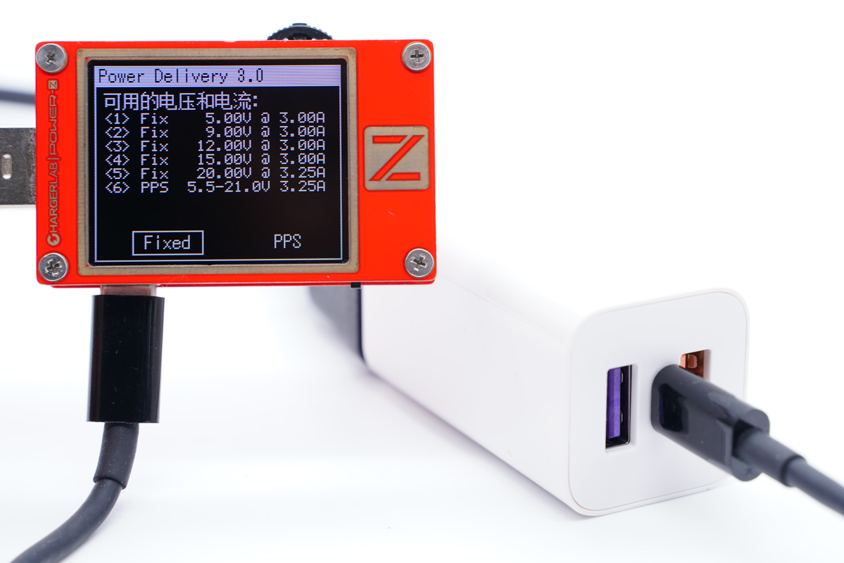

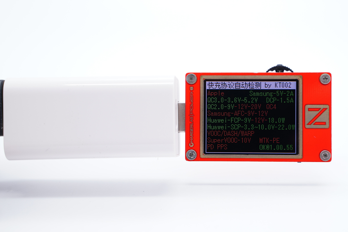

使用POWER-Z KT002读取USB-C接口的快充协议,除了支持私有SCP快充协议外还支持PD、PPS、QC2.0、QC4、FCP快充协议。
读取USB-C接口的PDO报文,支持5V3A、9V3A、12V3A、15V3A、20V3.25A五个固定输出档位,以及5.5-21V 3.25A一组PPS档位。

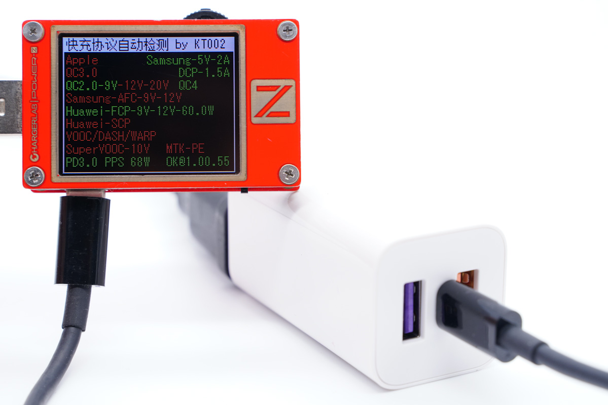

读取USB-A紫色接口的快充协议,除了私有大功率SCP快充外还支持QC2.0、QC3.0、FCP、SCP快充协议。
最后读取USB-A橙色内舌接口的快充协议,除华为SCP快充外还支持QC2.0和FCP快充协议。

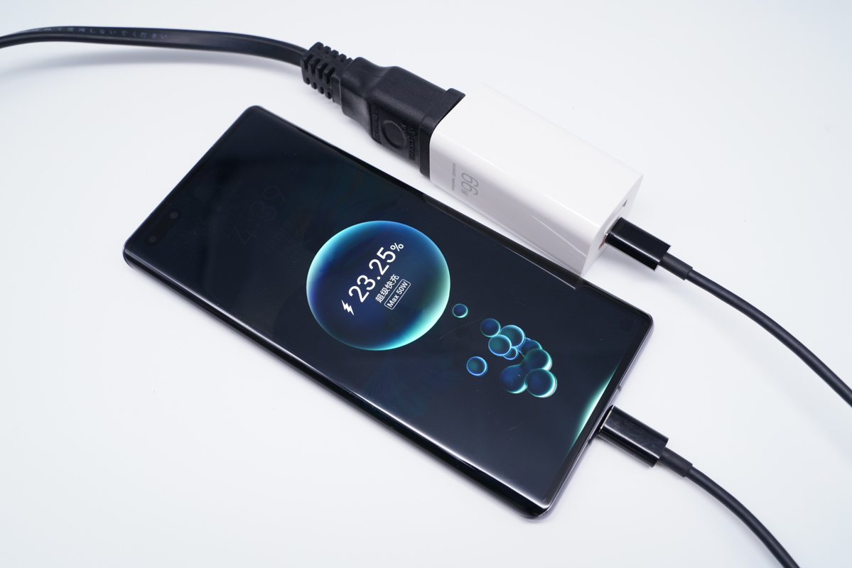

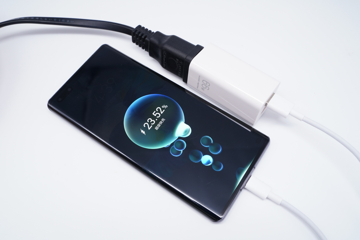

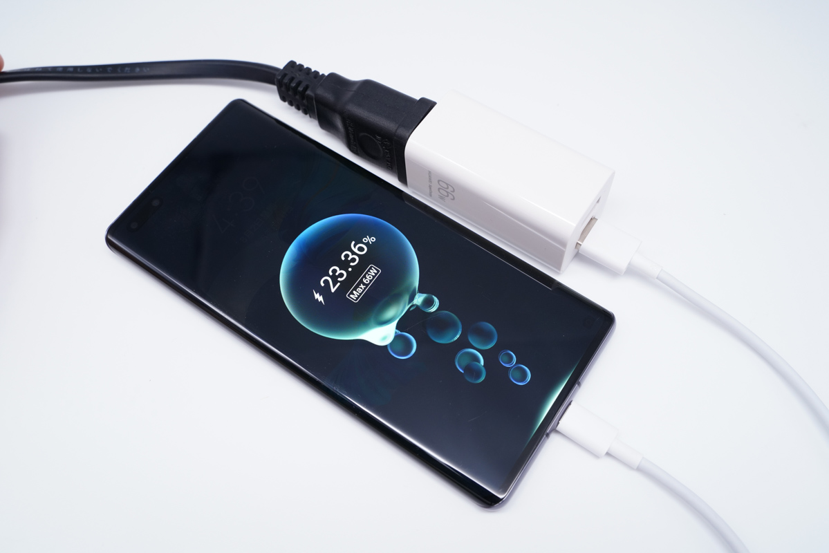

在做兼容性测试之前使用充电器的各个接口为华为Mate40 Pro充电测试了一下,紫色内舌的USB-A接口可以激活快充,并且手机充电UI显示超级快充字样。
将充电接口换成USB-C,同样可以激活快充,并且手机充电UI显示MAX 50W超级快充字样。
最后将充电器的接口换成橙色内舌的USB-A,同样可以触发快充,并且手机充电UI显示MAX 66W超级快充字样。

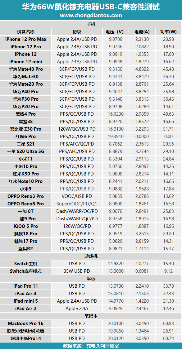

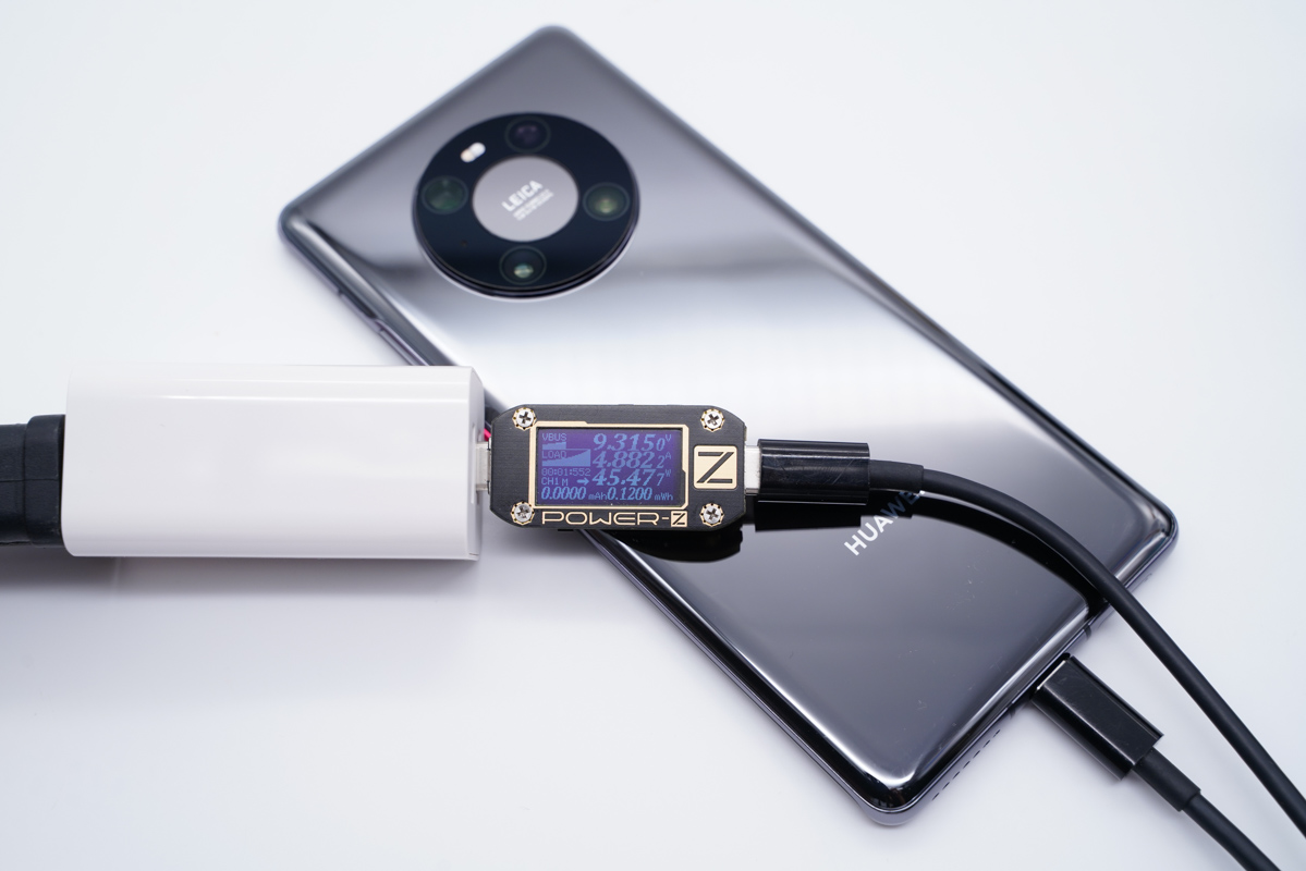

USB-C支持PD快充,使用USB-C为华为Mate40 Pro充电,功率为9.31V 4.88A 45.47W,USB-C同样支持华为私有大功率快充。

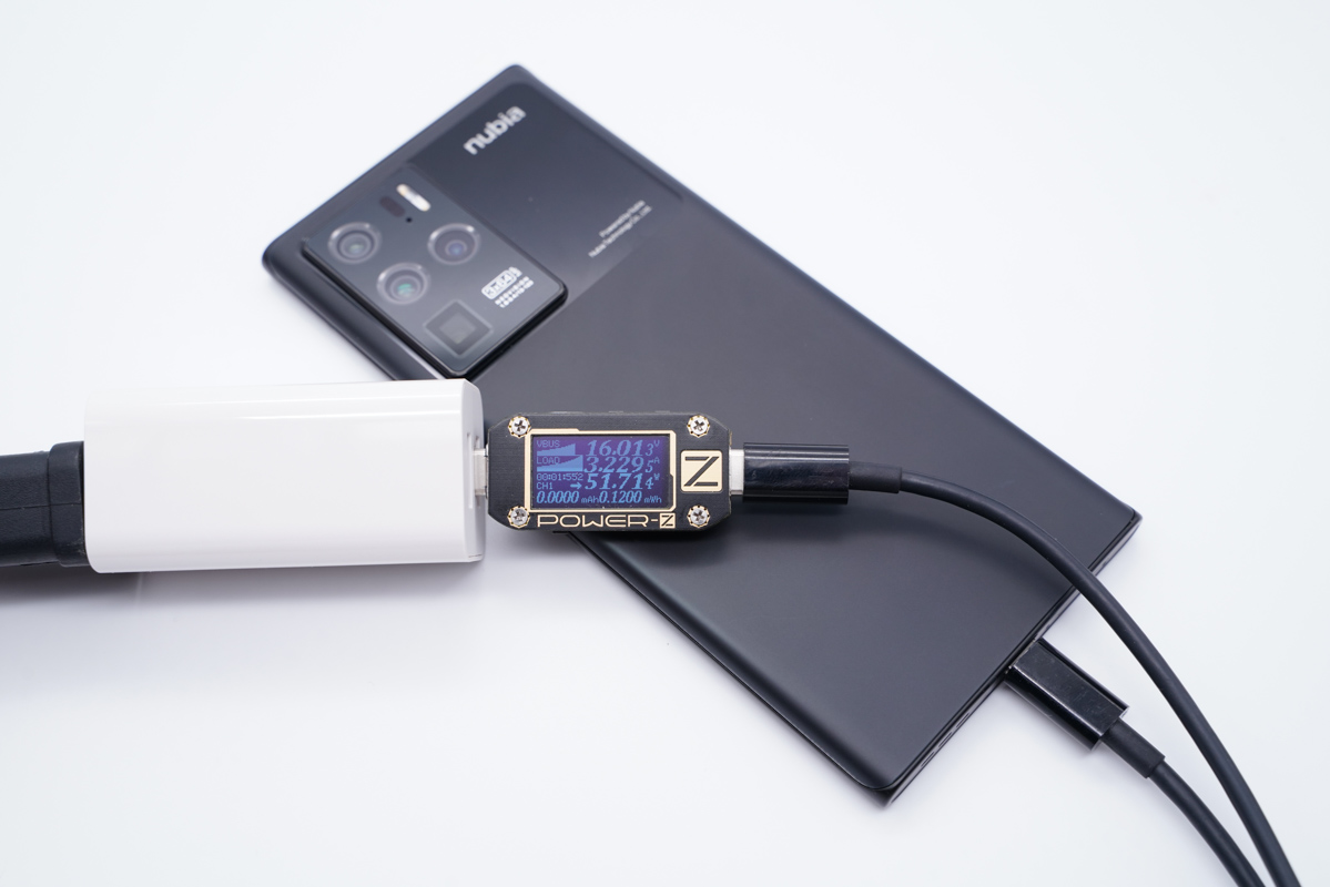

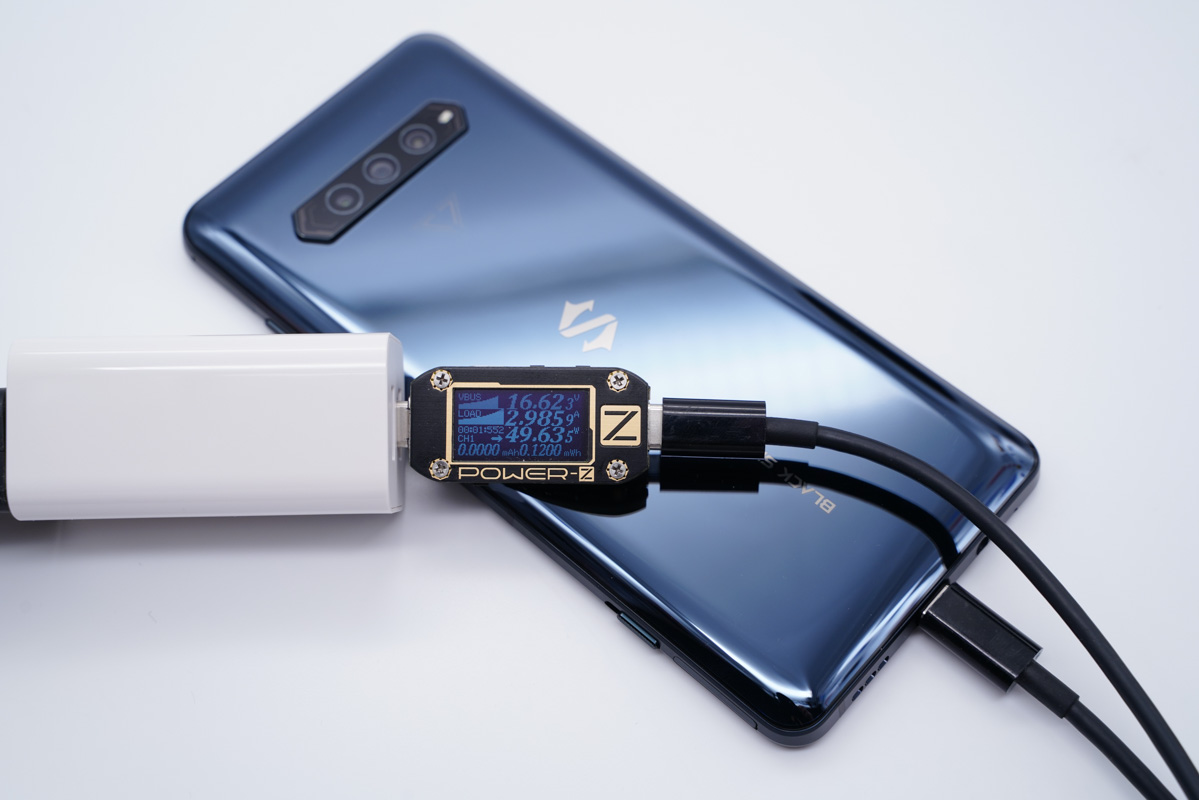

为黑鲨4 Pro充电可以触发16V高压快充,功率为16.62V 2.98A 49.63W。
为努比亚Z30 Pro充电功率为51.71W,表现不错。

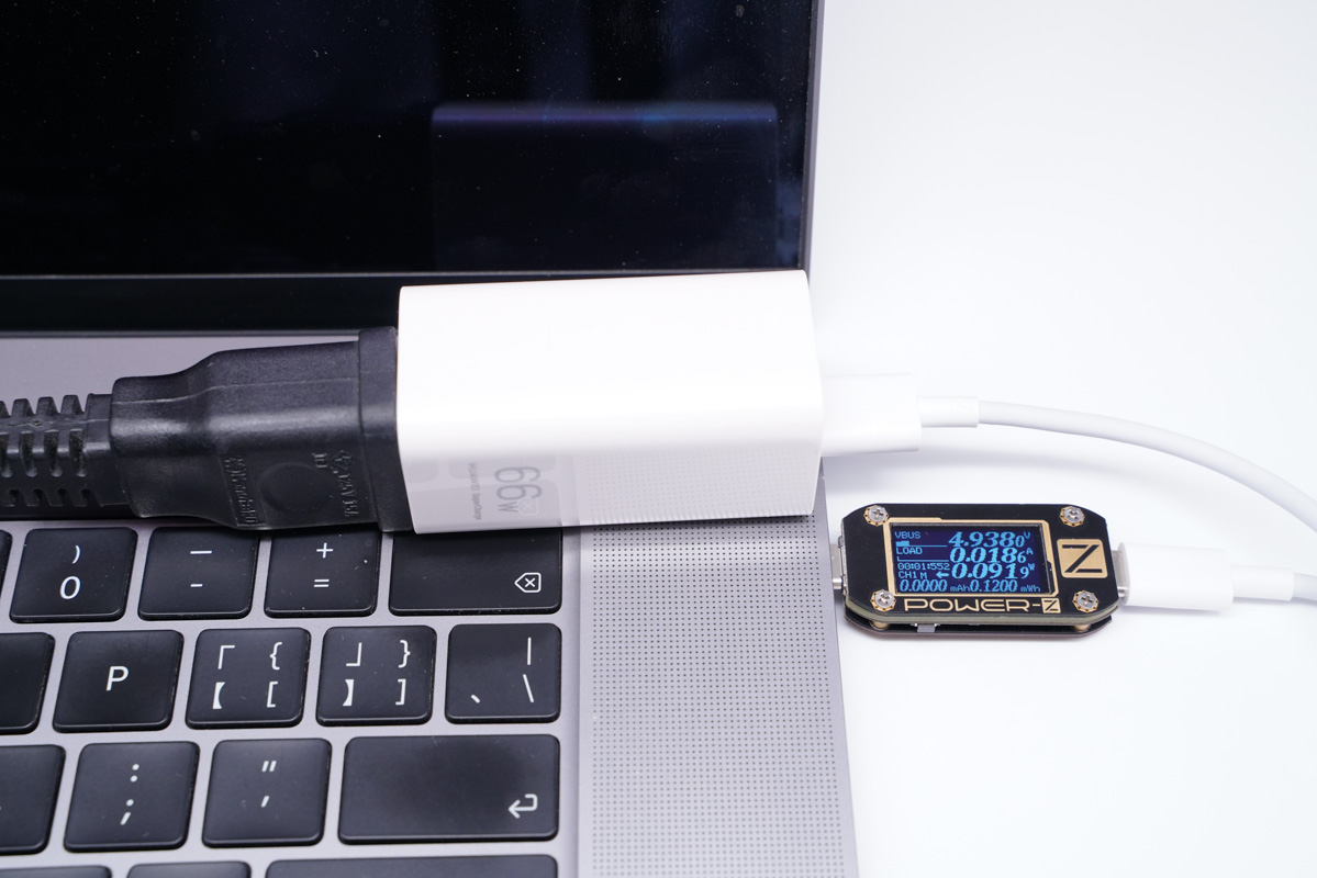

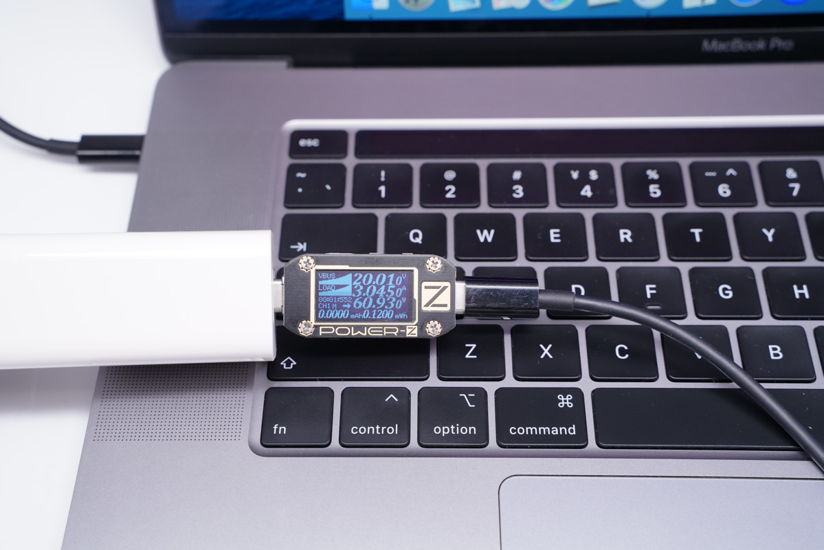

当然,对于支持USB PD快充的MacBook Pro 16也可以提供60W+的快充功率,已经达到了USB-C最大输出功率段。

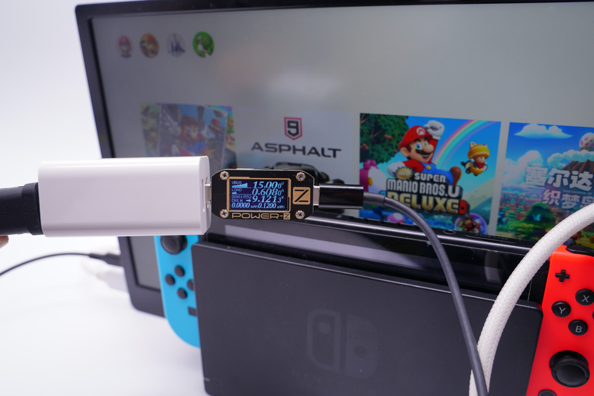

USB-C支持15V3A快充档位,实测可以成功激活Switch的底座TV模式,充电器输出15V电压。
USB-C的测试数据汇总,为大部分设备充电均可以实现快充,特别针对一些机型可以提供50W大功率快充,而且还支持65W PD快充,只是针对红魔6 Pro的快充兼容性一般。
柱状图这里,MacBook Pro 16的功率自然最高,为60.93W,其他大部分设备处于正常的快充状态,柱状图之间走向较为平缓。

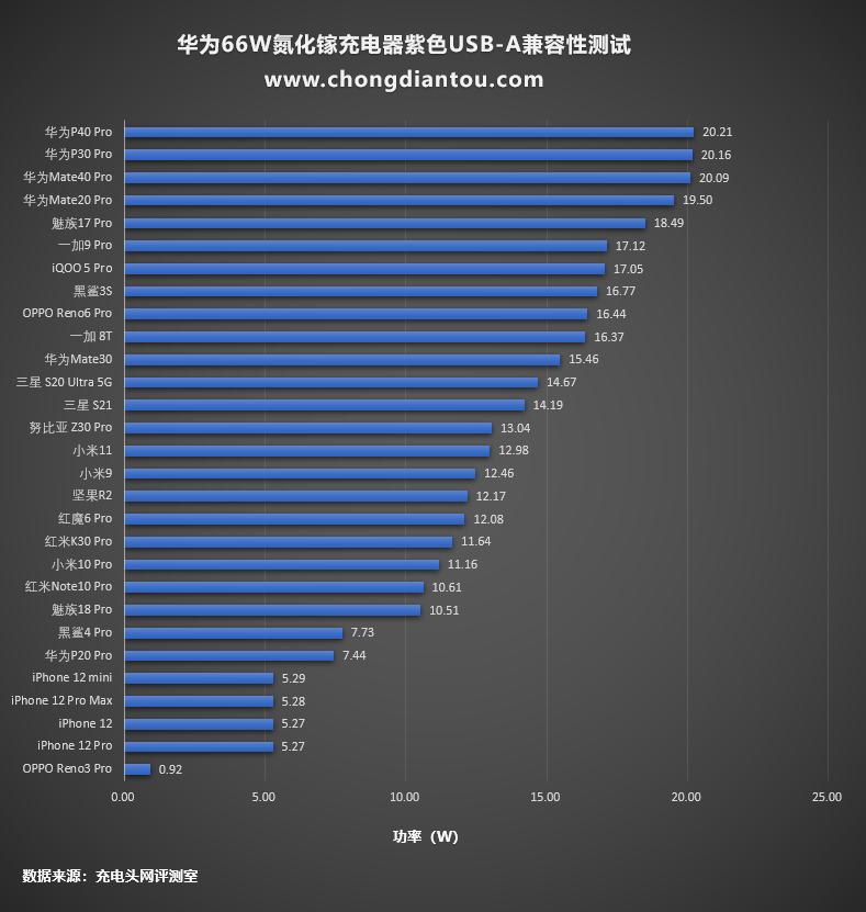

参数中介绍到紫色内舌的USB-A接口支持22.5W快充,实测为华为Mate40 Pro充电功率为8.16V 2.46A 20.09W,可以成功触发10V2.25A快充档位。
紫色内舌的USB-A接口充电测试数据汇总,为部分华为机型可以提供22.5W快充,为其他大部分安卓手机可以提供QC快充服务。
柱状图这里,华为机型的功率自然最高,其他设备处于正常的充电状态。

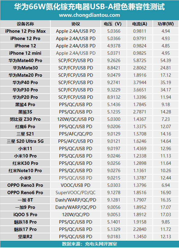

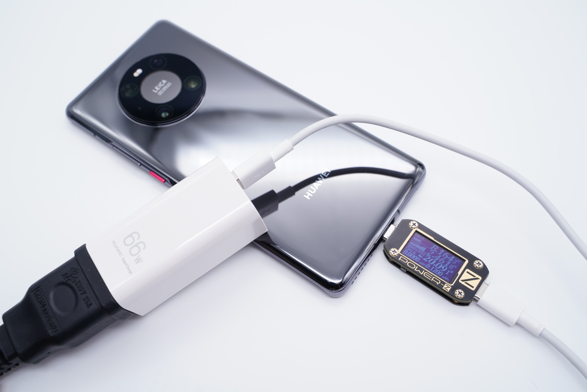

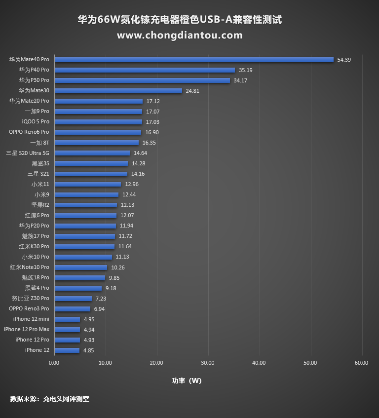

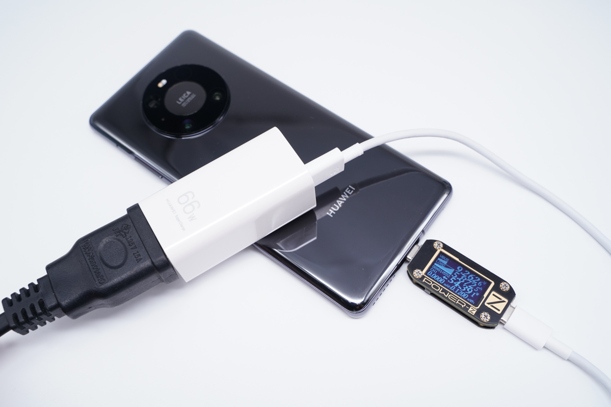

橙色内舌的USB-A接口支持66W快充,为华为Mate40 Pro充电功率为9.26V 5.87A 54.37W。
橙色内舌的USB-A接口的测试数据汇总,为部分华为机型可以提供高压SCP快充,对其他大部分安卓设备可以提供QC快充服务。
橙色内舌的USB-A支持66W快充,为华为Mate40 Pro充电功率达到了54.39W,为柱状图中功率最高的位置,其他华为机型也可以触发快充,剩余其他安卓机型的功率处于正常状态。

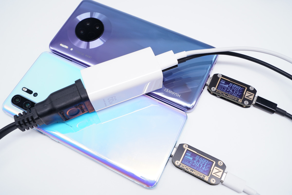

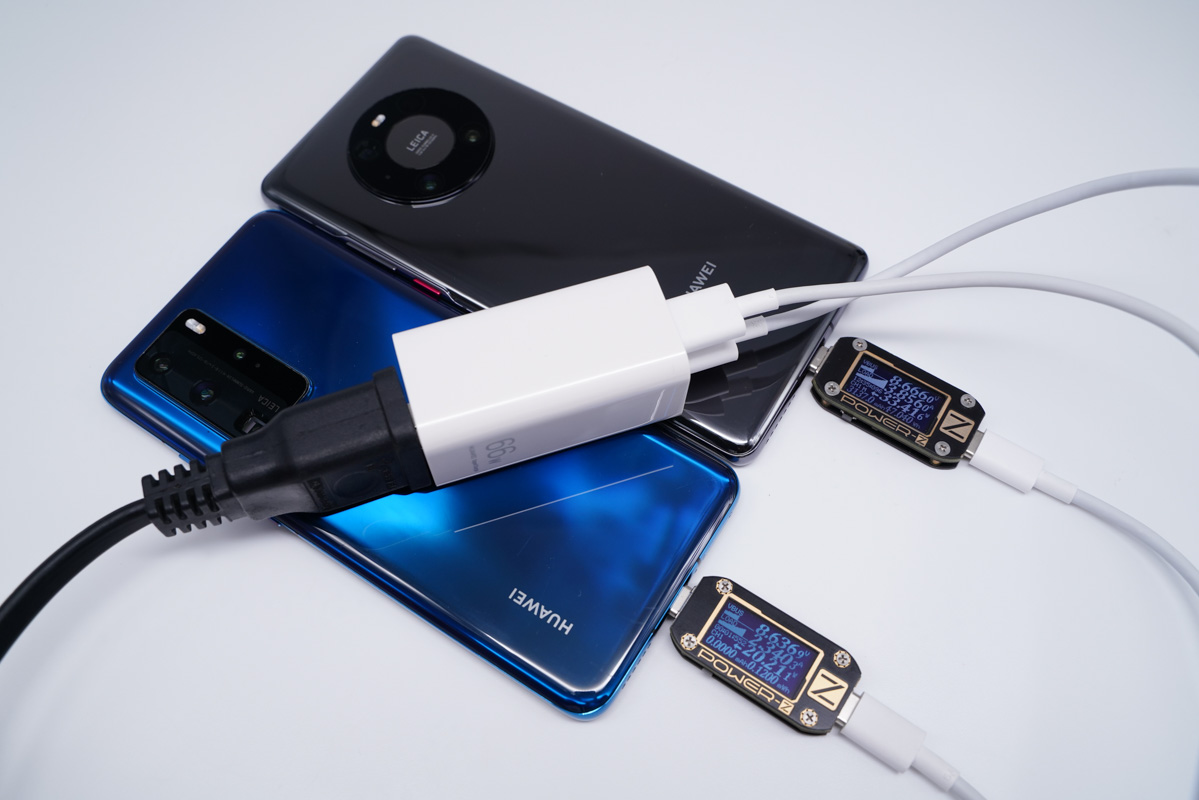

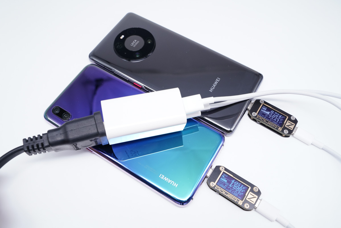

多口同时输出这里以华为机型为主测试了多种不同的使用情况,参数中仅介绍了多口同时输出时的功率分配为40W+22.5W,下面就用华为的几款不同的机型来实测是否可以触发快充。

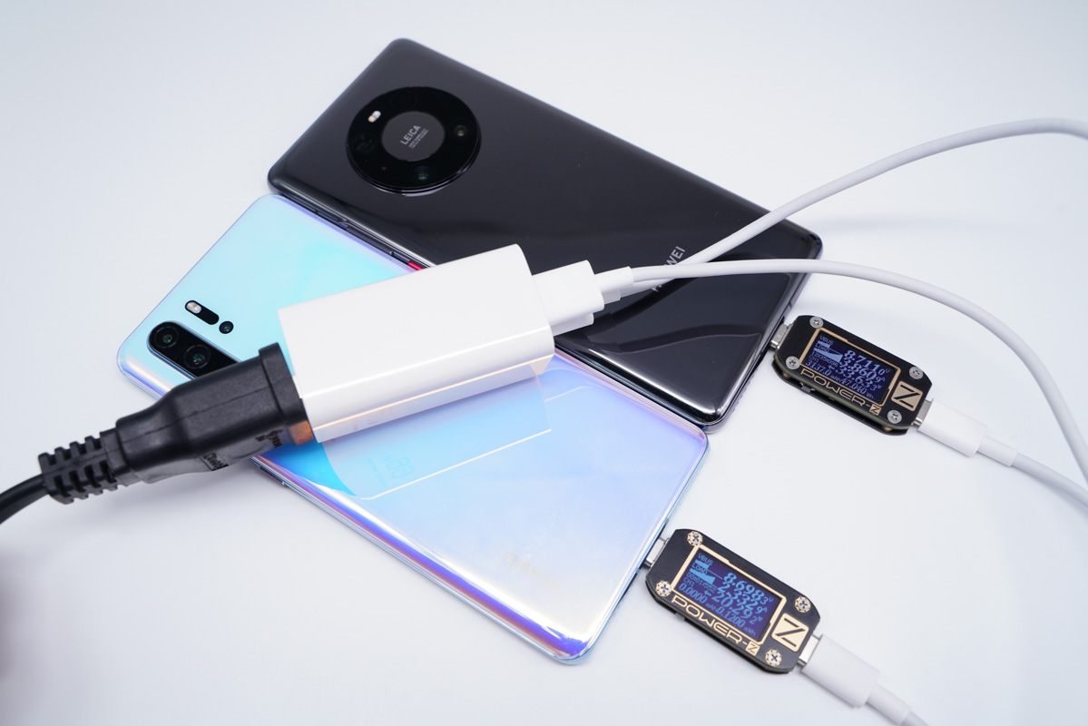

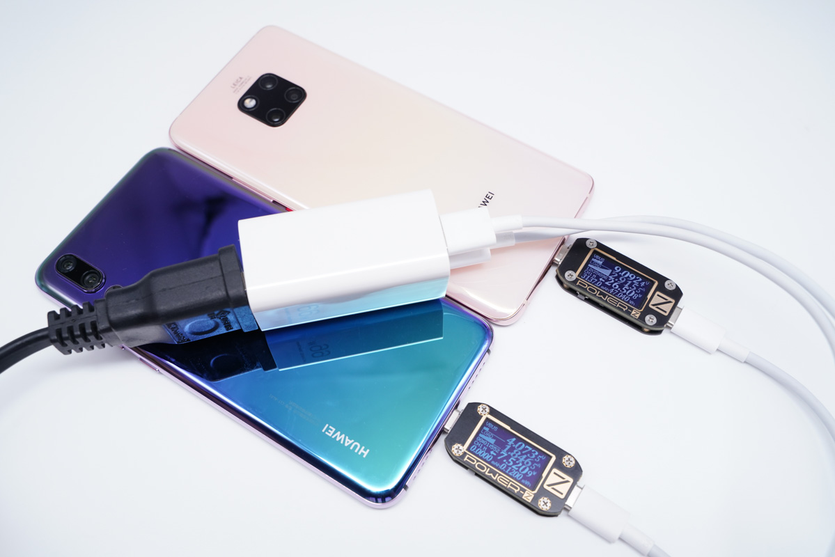

华为Mate40 Pro和华为P40 Pro均支持华为私有大功率SCP快充,使用USB-A橙色为华为Mate40 Pro充电,功率为33.41W;同时使用USB-A紫色为华为P40 Pro充电,功率为20.21W,双口同时输出均处于快充状态。
使用USB-A橙色为华为Mate40 Pro充电,功率为33.63W;同时使用USB-A紫色为华为P30 Pro充电,功率为20.29W,双口同时输出均处于快充状态。

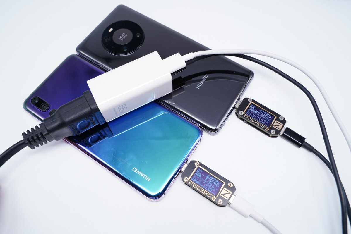

使用USB-A橙色为华为Mate40 Pro充电,功率为33.61W;同时使用USB-A紫色为华为P20 Pro充电,功率为7.73W。
当两个USB-A接口同时输出时,为华为P20 Pro充电无法触发快充,这是因为华为P20 Pro仅支持4.5V5A、5V4.5A的SCP快充档位,并不支持华为10V SCP快充档位。

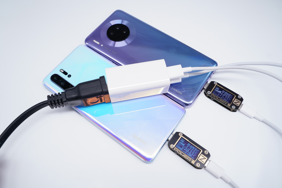

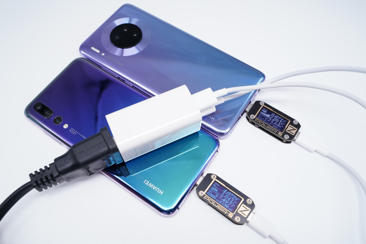

使用USB-A橙色为华为Mate30充电,功率为25.35W;同时使用USB-A紫色为华为P30 Pro充电,功率为20.13W,双口同时输出均处于快充状态。
使用USB-A橙色为华为Mate30充电,功率为25.64W;同时使用USB-A紫色为华为P20 Pro充电,功率为7.49W,同样华为P20 Pro无法触发快充。
使用USB-A橙色为华为Mate20 Pro充电,功率为26.50W;同时使用USB-A紫色为华为P20 Pro充电,功率为7.52W,同样华为P20 Pro无法触发快充。

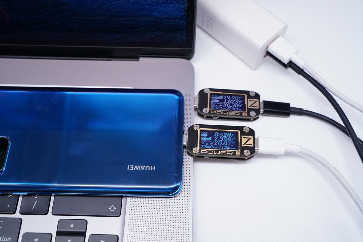

使用USB-C为MacBook Pro 16充电,功率为36.30W;同时使用USB-A紫色为华为P40 Pro充电,功率为20.07W,双口均处于快充状态。

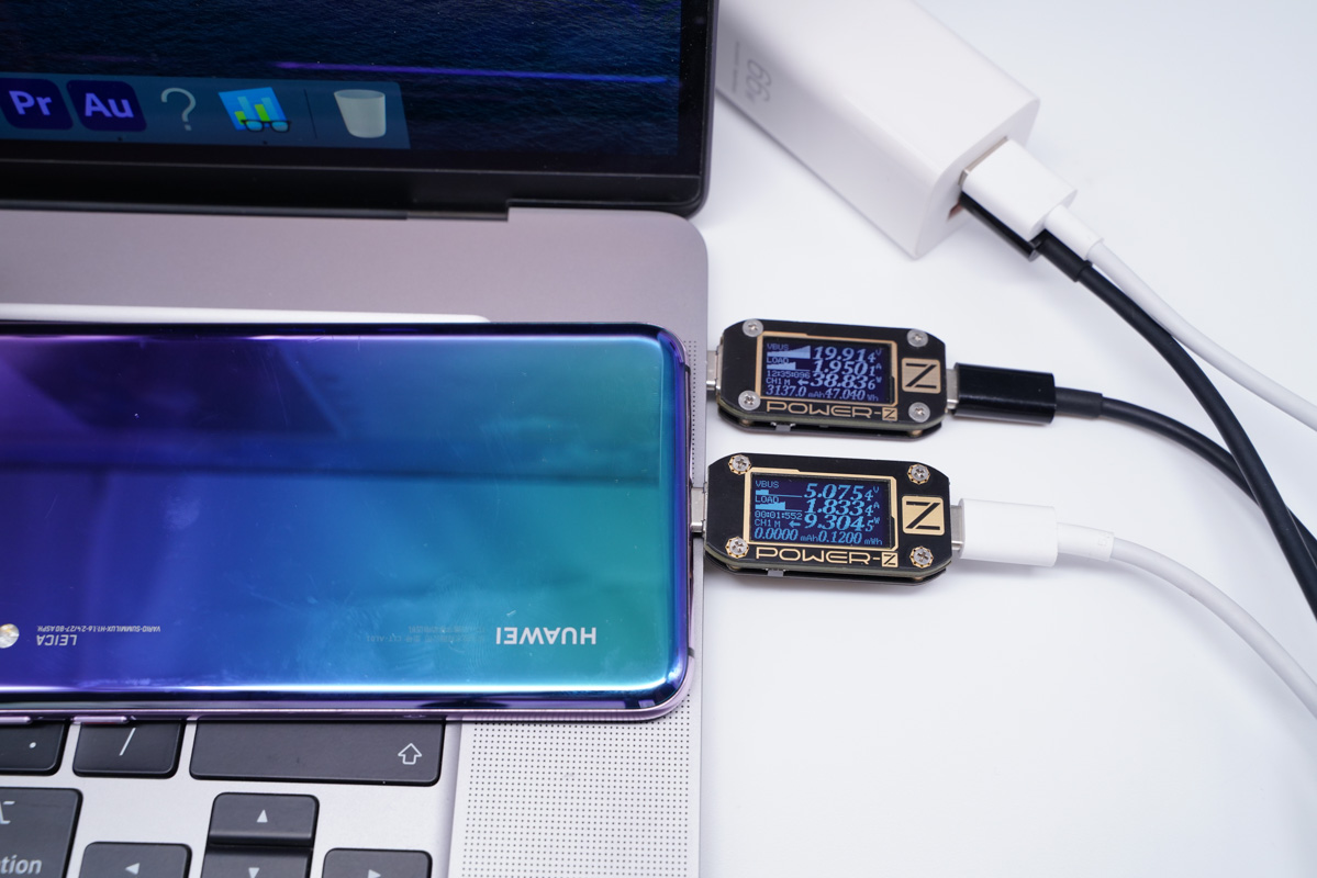

使用USB-C为MacBook Pro 16充电,功率为38.83W;同时使用USB-A紫色为华为P20 Pro充电,功率为9.3W,A+C同时输出时,如果A口为华为P20 Pro充电则无法触发快充。

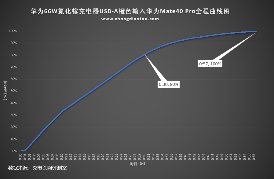

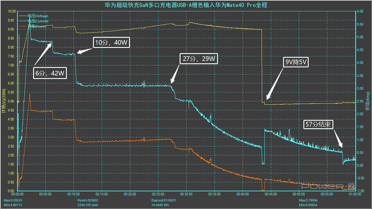

这里采集了使用充电器的橙色USB-A接口为华为Mate40 Pro的充电全程,线材为华为6A A to C快充线,以上是整个测试过程,全程耗时约57分,最高功率为9.38V 5.79A 54.37W。
将充电全程绘制成曲线图,橙色的USB-A接口为华为Mate40 Pro半小时充电80%,完全充满需要57分。

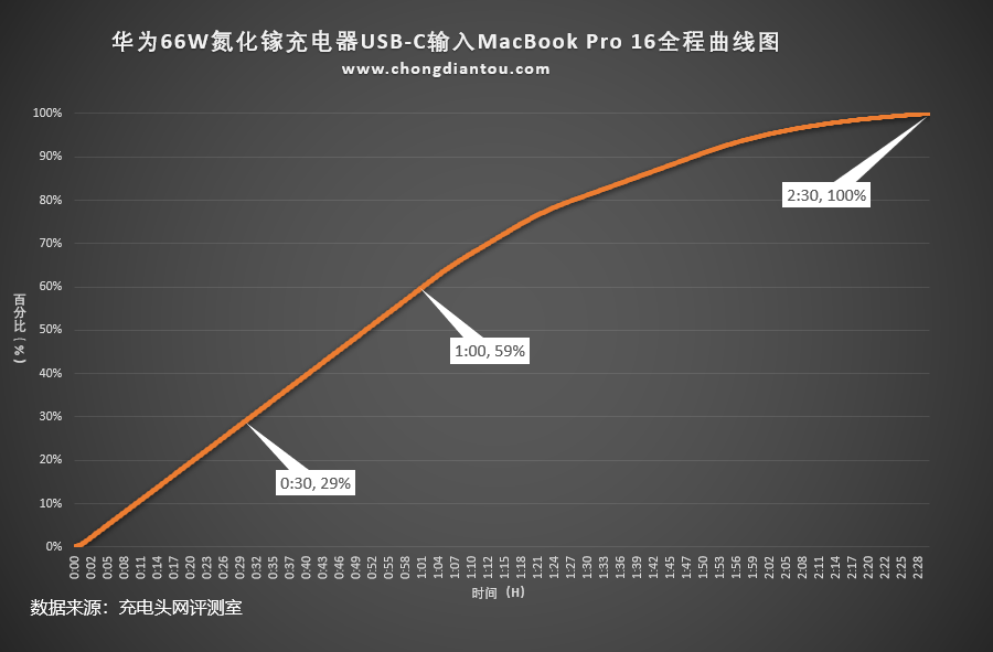

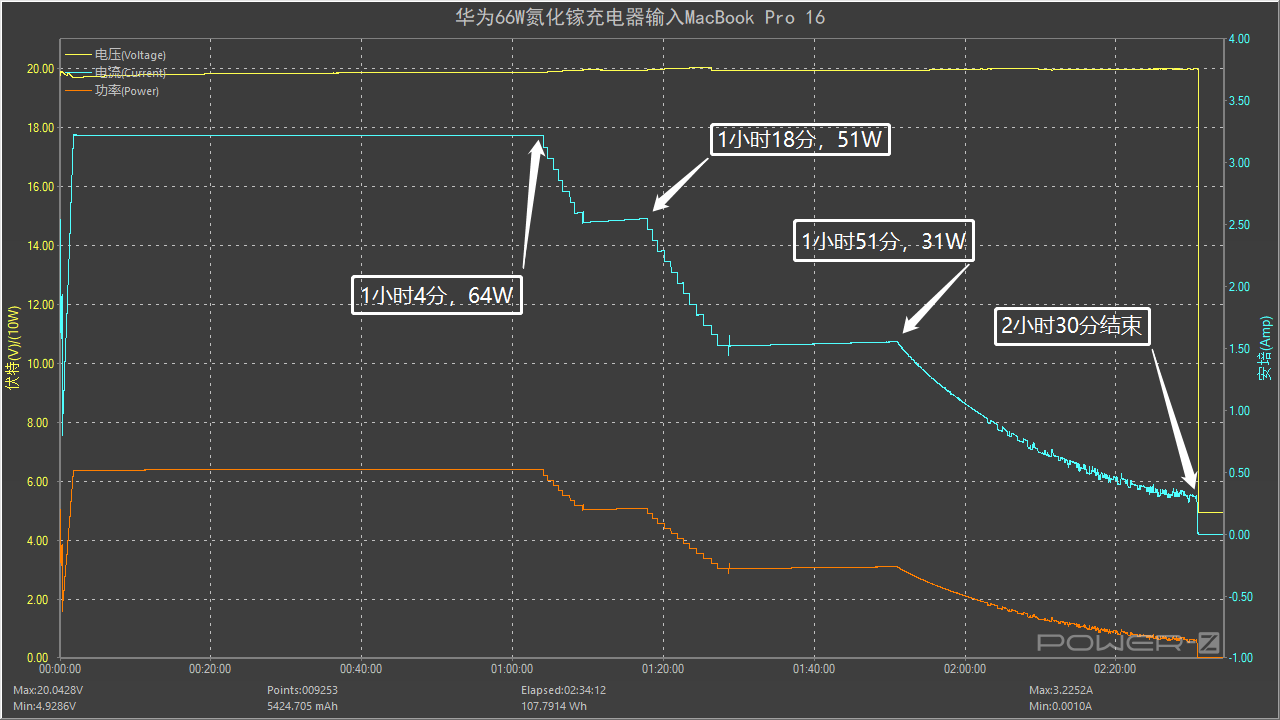

因为USB-C还支持65W PD快充,所以此次也采集了为MacBook Pro 16充电全程的数据。
这是使用充电器的USB-C为MacBook Pro 16充电全程的数据,全程耗时约2小时30分。
将充电全程绘制成曲线图,USB-C为MacBook Pro 16半小时充电29%,1小时充电59%,完全充满需要2小时30分。

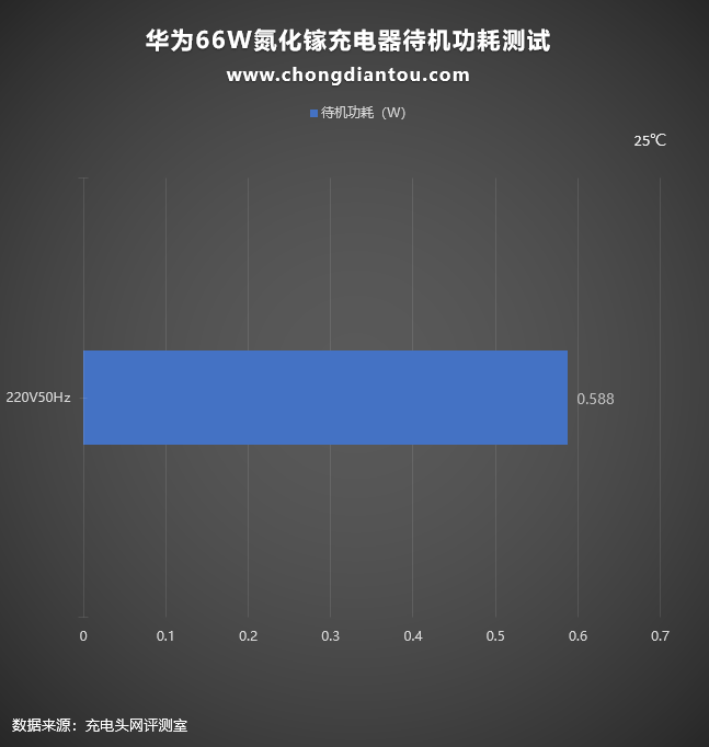

经过功率计测试,华为66W氮化镓充电器在220V 50Hz的空载功耗为0.588W,换算下来一年损耗的电能约为5.15KW·h,若市价电为0.6元/KW·h,则充电器一年的电费约为3.09元左右。

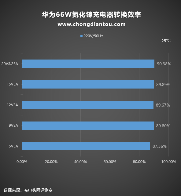

我们平时看充电器上面的参数输出100W或者65W是充电器可以为设备提供的最大输出功率,但充电器从插座上汲取的功率往往要更大一些,下面是华为66W氮化镓充电器在220V 50Hz交流输入的情况下进行了转换效率测试,测试结果如下:
220V 50Hz下,将华为66W氮化镓充电器在各个电压档位的输出功率拉满进行测试:五个档位测得插线板AC端输入功率和USB端输出功率,通过计算,可得充电器的转换效率从87.36%到90.38%不等。

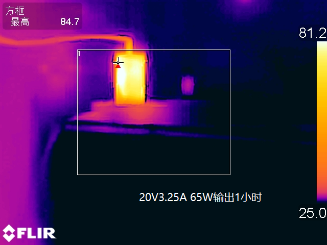

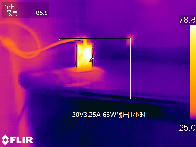

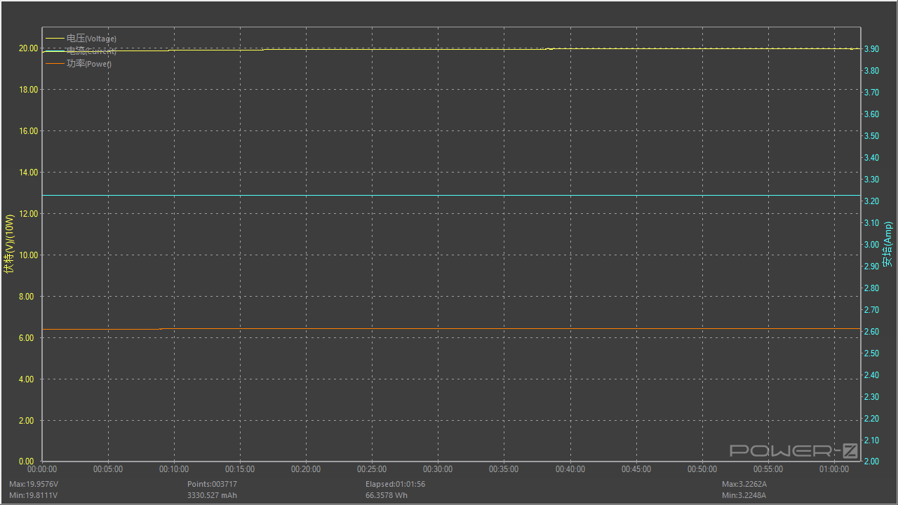

上面提到了充电器的转换效率的问题,损耗的部分以热量的形式散发,所以此次也采集了充电器温度方面的情况。测试依旧是基于25℃的恒温箱内进行,测试条件为让充电器以20V3.25A 65W的功率持续输出1小时后采集温度。
让充电器以20V3.25A 65W的功率持续满载输出1小时后采集到充电器表面的最高温度为84.7℃。
另一侧的充电器表面的最高温度为85.8℃。
在测试温度时同时也测试了充电器是否可以稳定输出,按照额定功率20V 3.25A 65W满载对充电器进行稳定性测试,测试时间为一小时,测试过程中电压值呈水平直线,无明显波动情况,长时间满载比较稳定。
