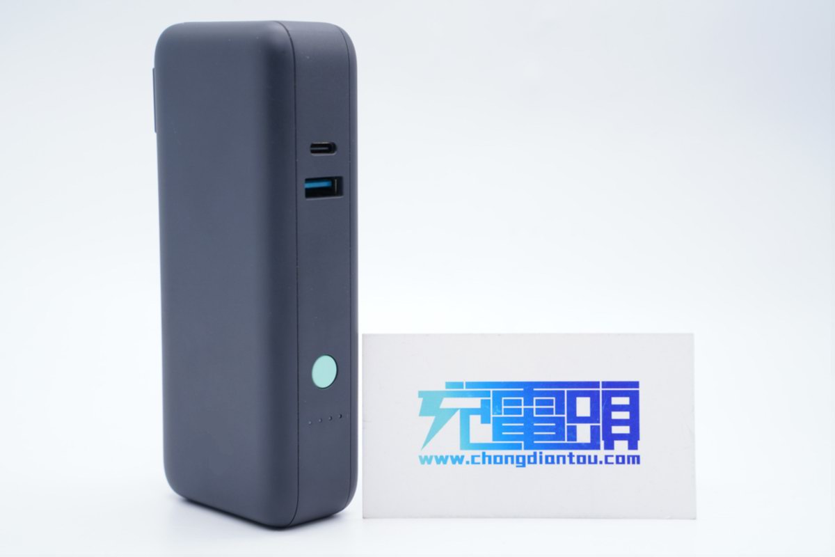

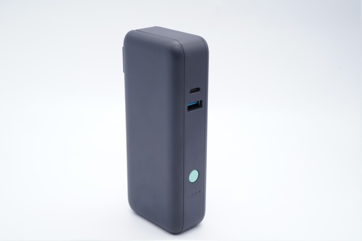

泰克威60W双模充电宝壳体采用蓝黑色消光工艺制作,三围尺寸56.28mm X 31.56mm X 132.22mm,重量285.3g,带有1A1C万金油输出接口。最大特色在于它内置了锂电池与电源适配器,既是充电宝也是充电器。
电量指示灯

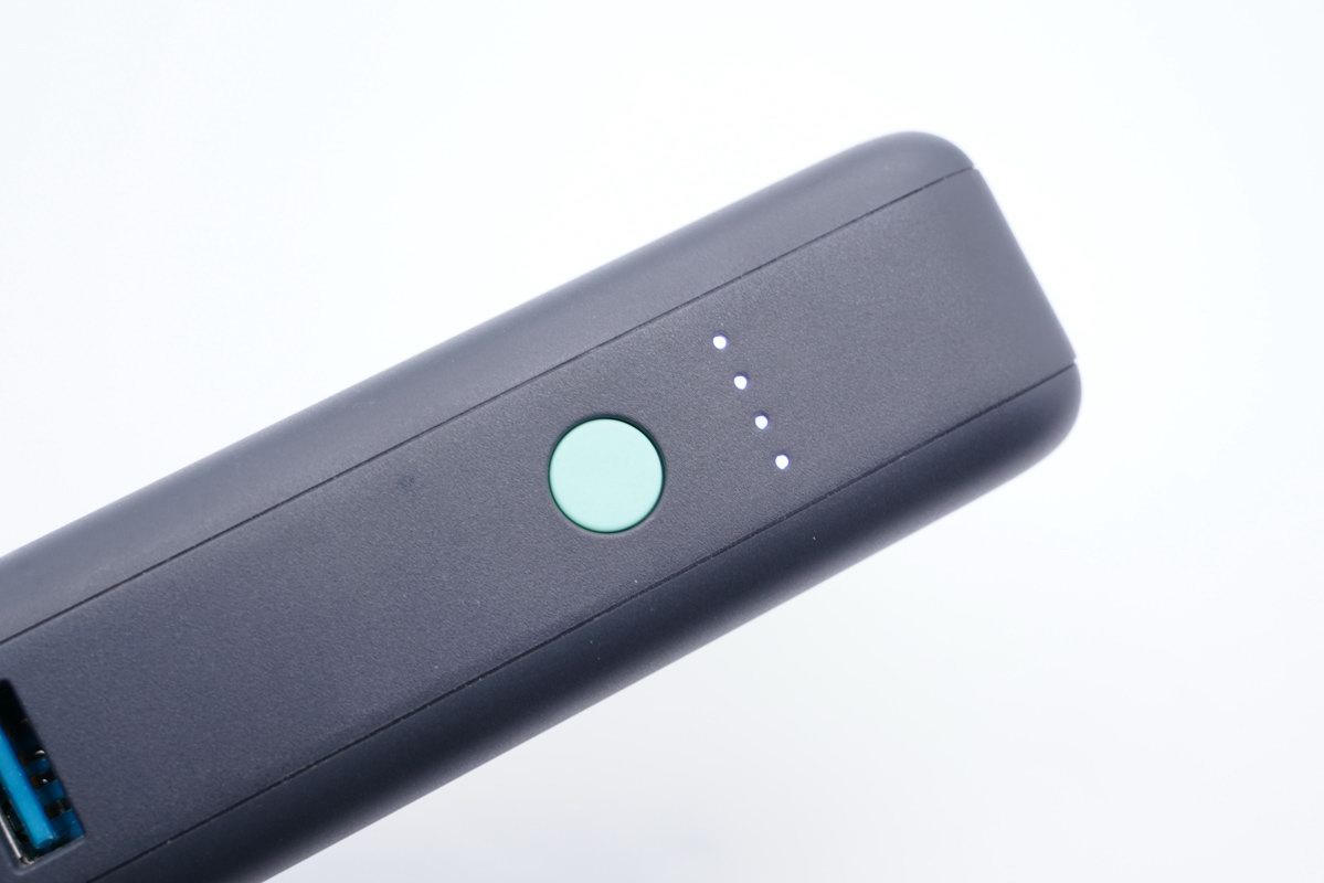

壳体侧面带有绿色开关按钮与电量指示灯,4颗白色LED指示灯提示当前剩余电量,方便用户提前准备充电,做好行程规划。

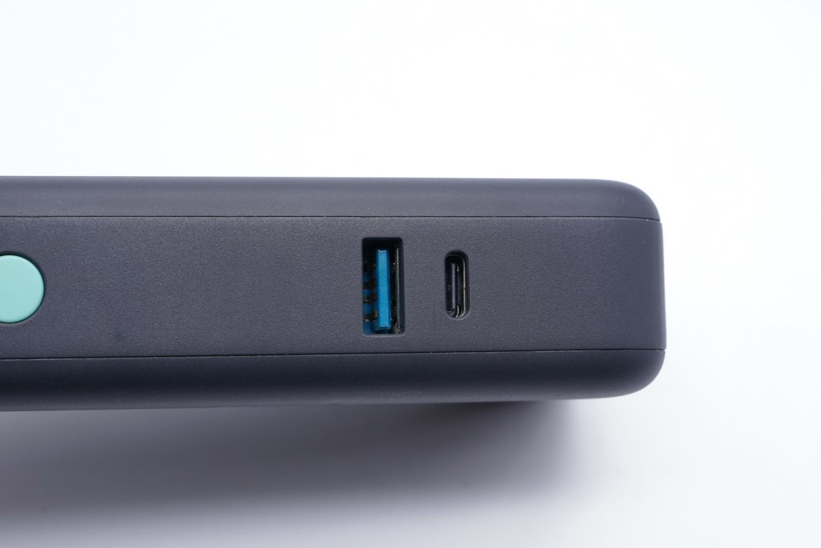

接口配置方面,泰克威60W双模充电宝采用了USB-C + USB-A这种万金油搭配,也就是常说的1A1C接口配置方案。两个接口采用独立电路设计,均支持快充输出,在不同模式下输出功率会略有区别。

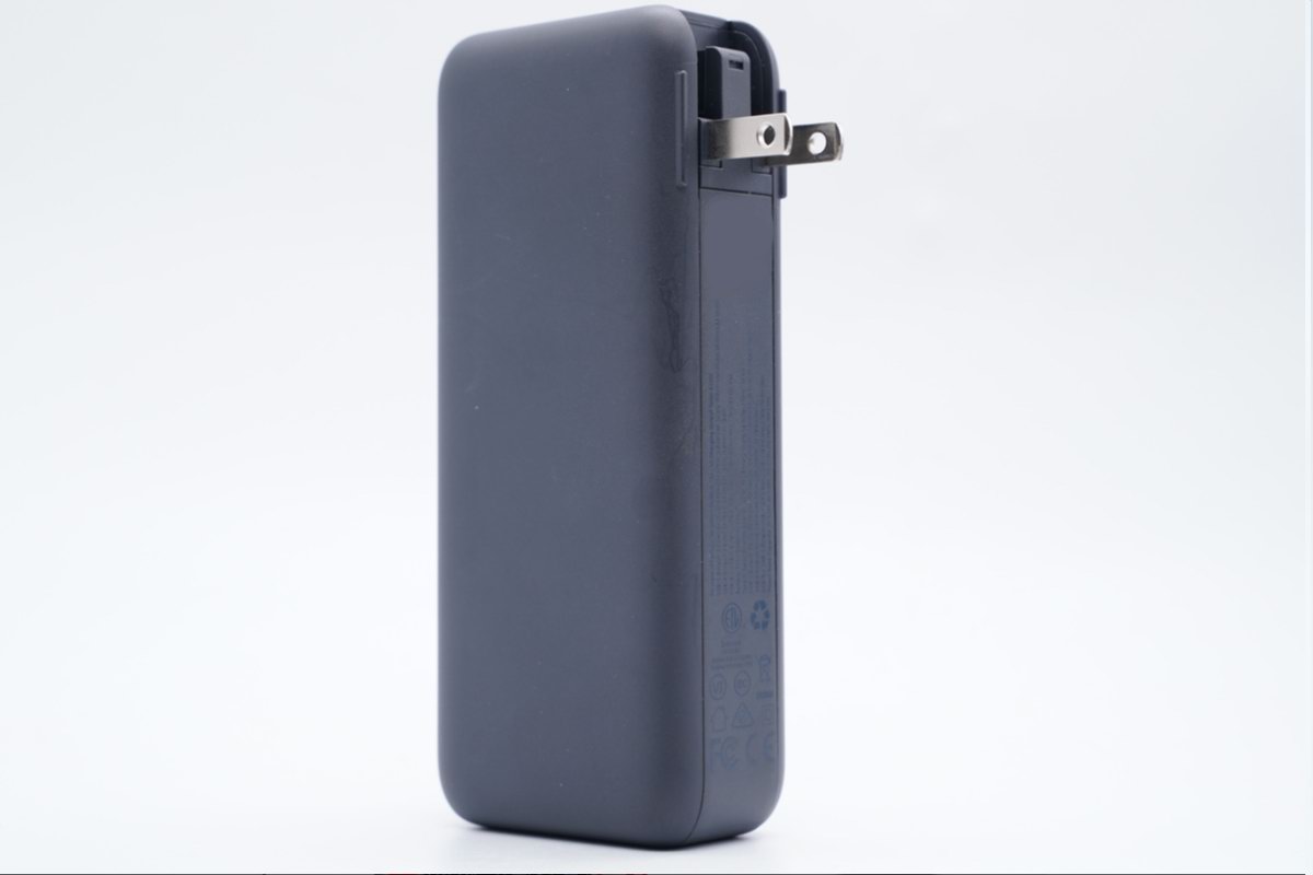

拔出背部的两脚插头后连接插座,泰克威60W双模充电宝摇身一变成为大功率1A1C充电器,USB-C输出功率提升至60W PD快充输出,USB-A支持18W多协议快充输出,双口可同时使用,功率通过智能分配调整为45W+18W,合并输出功率63W,支持双设备同时快充。

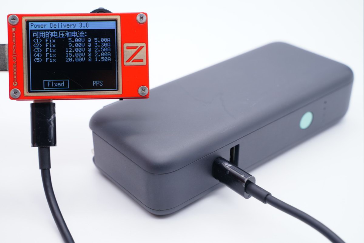

使用POWER-Z KT002 USB测试仪读取PDO报文,移动电源模式下,泰克威60W双模充电宝基于PD3.0快速充电标准开发,带有5V5A / 9V3.3A / 12V2.5A / 15V2A / 20V1.5A五个固定电压输出档。

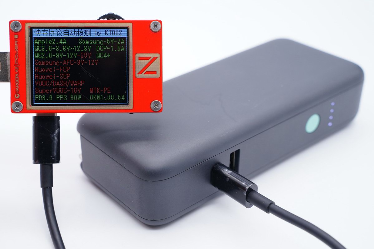

除PD快速充电标准外,USB-C接口还支持APPLE2.4A、Samsung5V2A、QC3.0、QC2.0、QC4+等常见的快充协议。
另一个接口方面,USB-A接口支持APPLE2.4A、Samsung5V2A、QC3.0、QC2.0、AFC等常见的快充协议。
