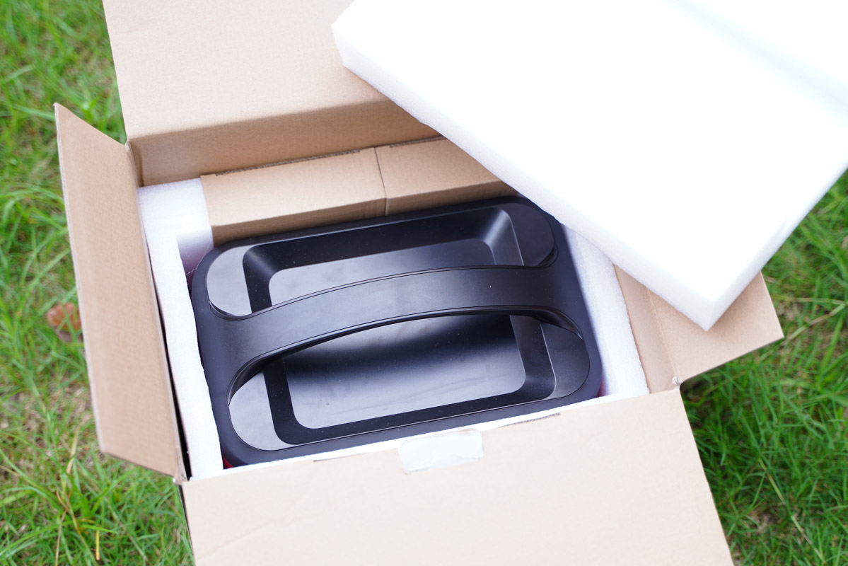

包装箱内部可以看到户外电源的四周被厚厚的泡棉包裹着,可以保证产品在运输中的安全,毕竟是带电池的产品。

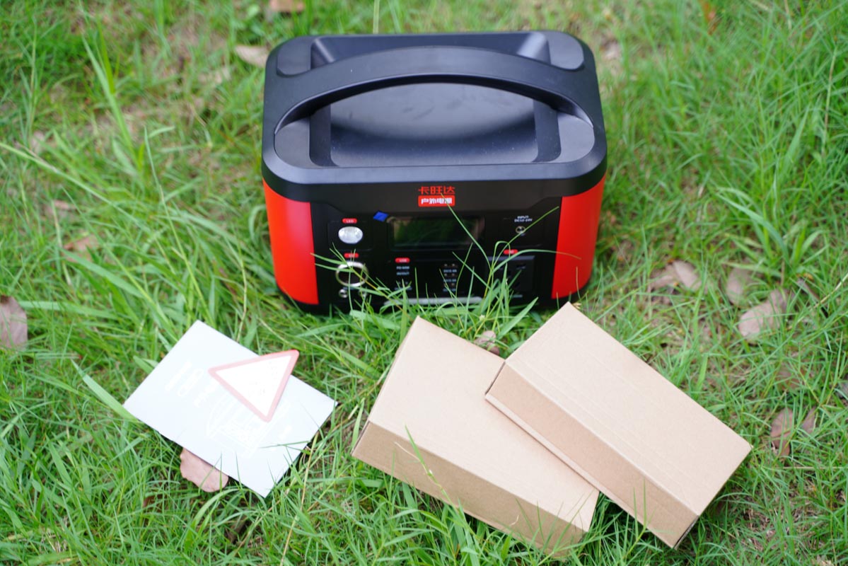

包装箱内部除了产品本体外还有配件包装盒等。

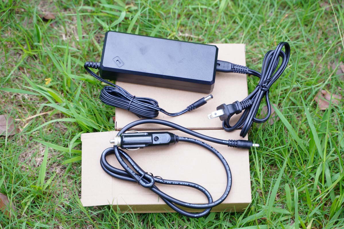

附带用于市电充电的电源线和用于车载充电的电源线。

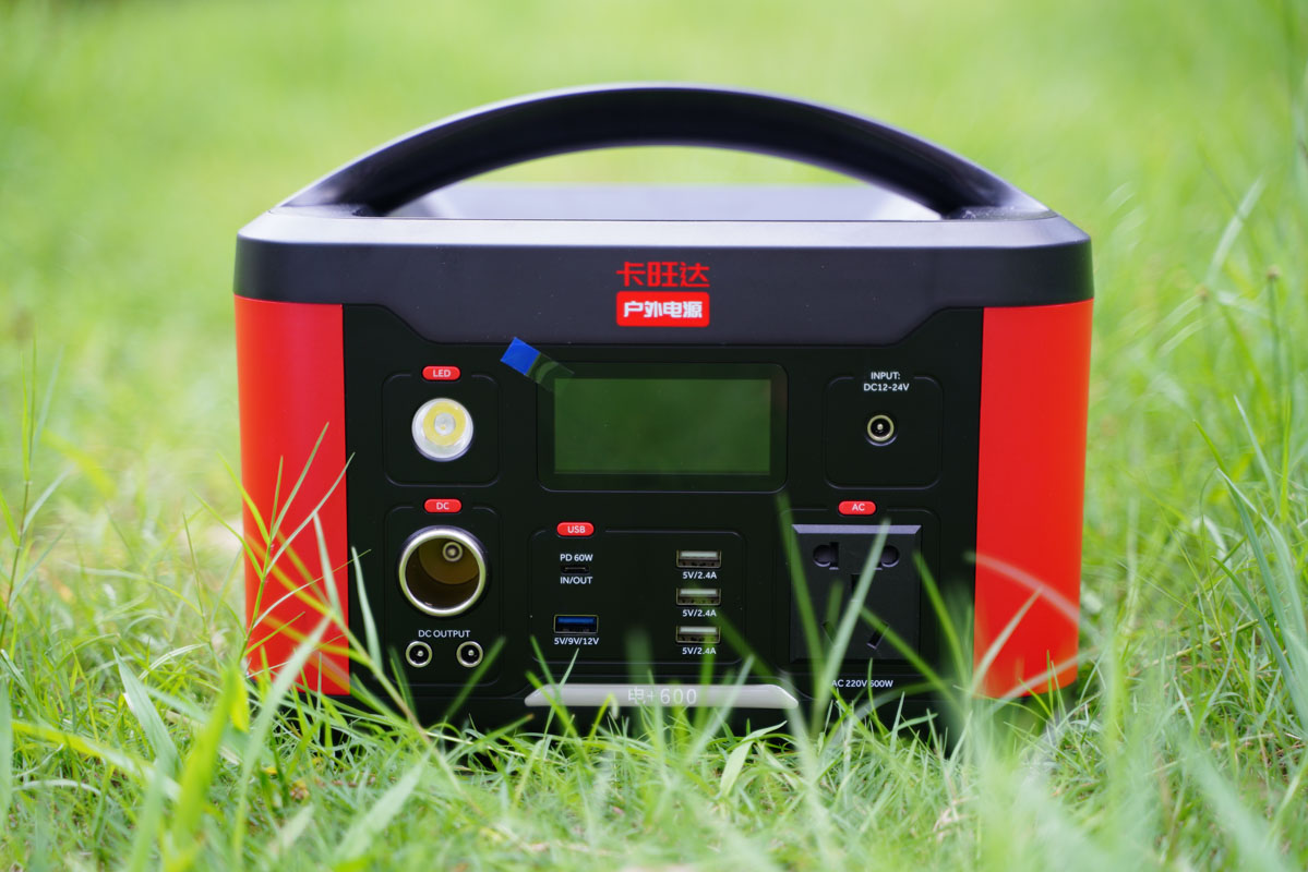

这就是卡旺达户外电源,型号电+600,外观黑色为主,红色为辅,看上去沉稳而不单调。

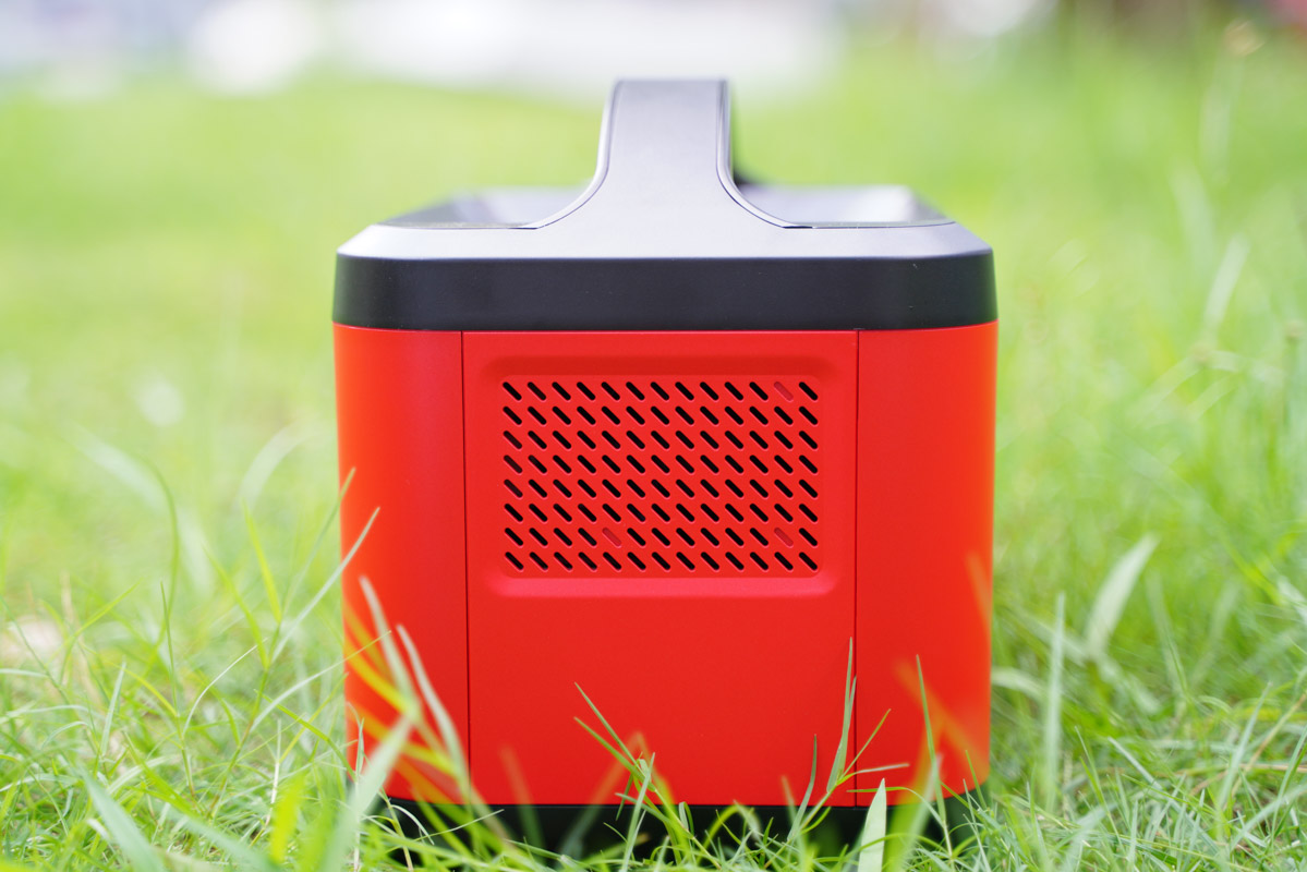

机身两侧均带有散热出风口,可以将使用时产生的热量及时散发出去,并且还可以防止异物进入,保证产品可以更安全的使用。

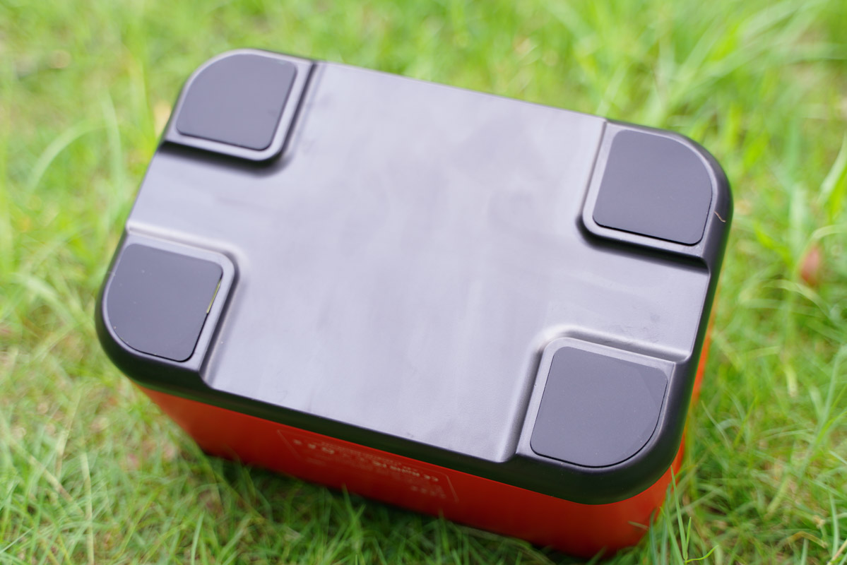

底部四角分别带有大范围的胶垫,可以起到防滑和减震的作用。

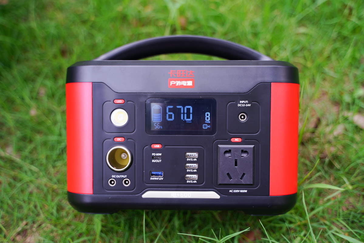

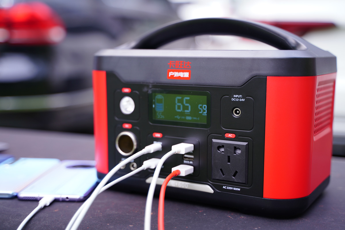

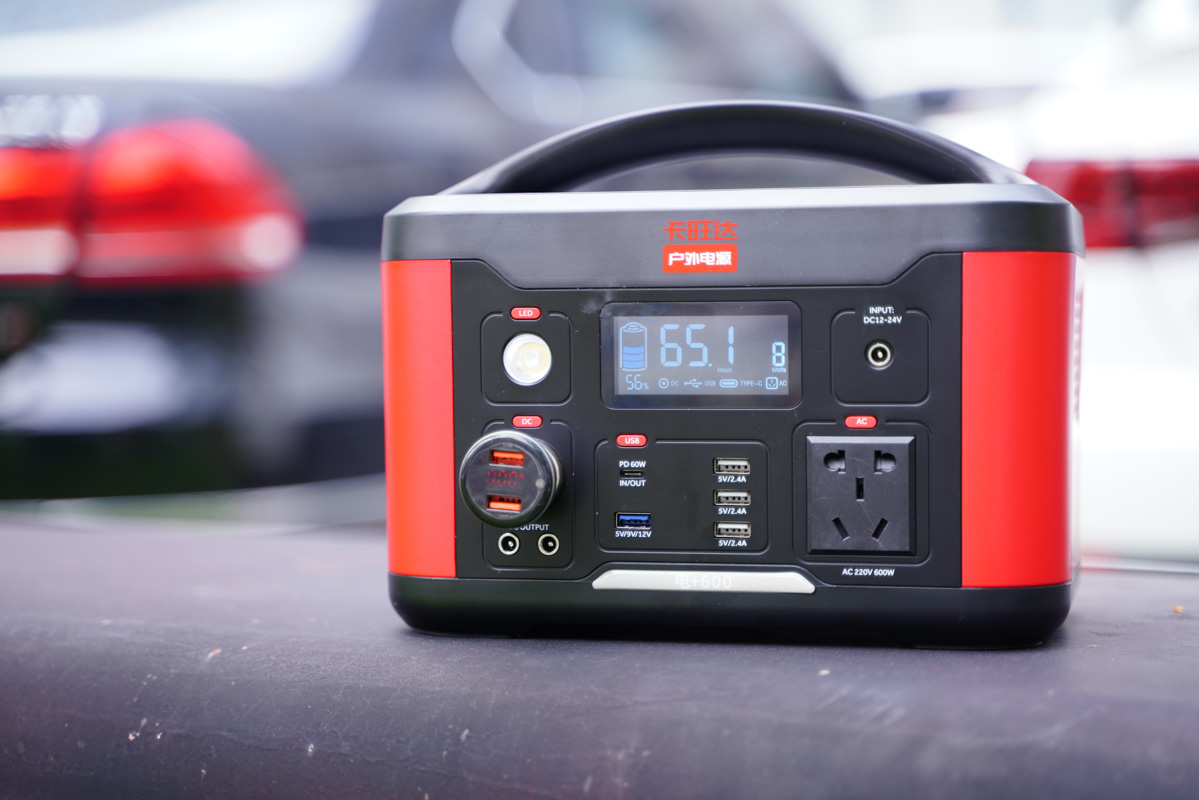

接口配置是整个户外电源的核心,也是很重要的功能区。每个接口区域划分明显,并且输出接口均自带开关控制。在使用时可以自主选择是否需要通电,无需频繁插拔充电器。

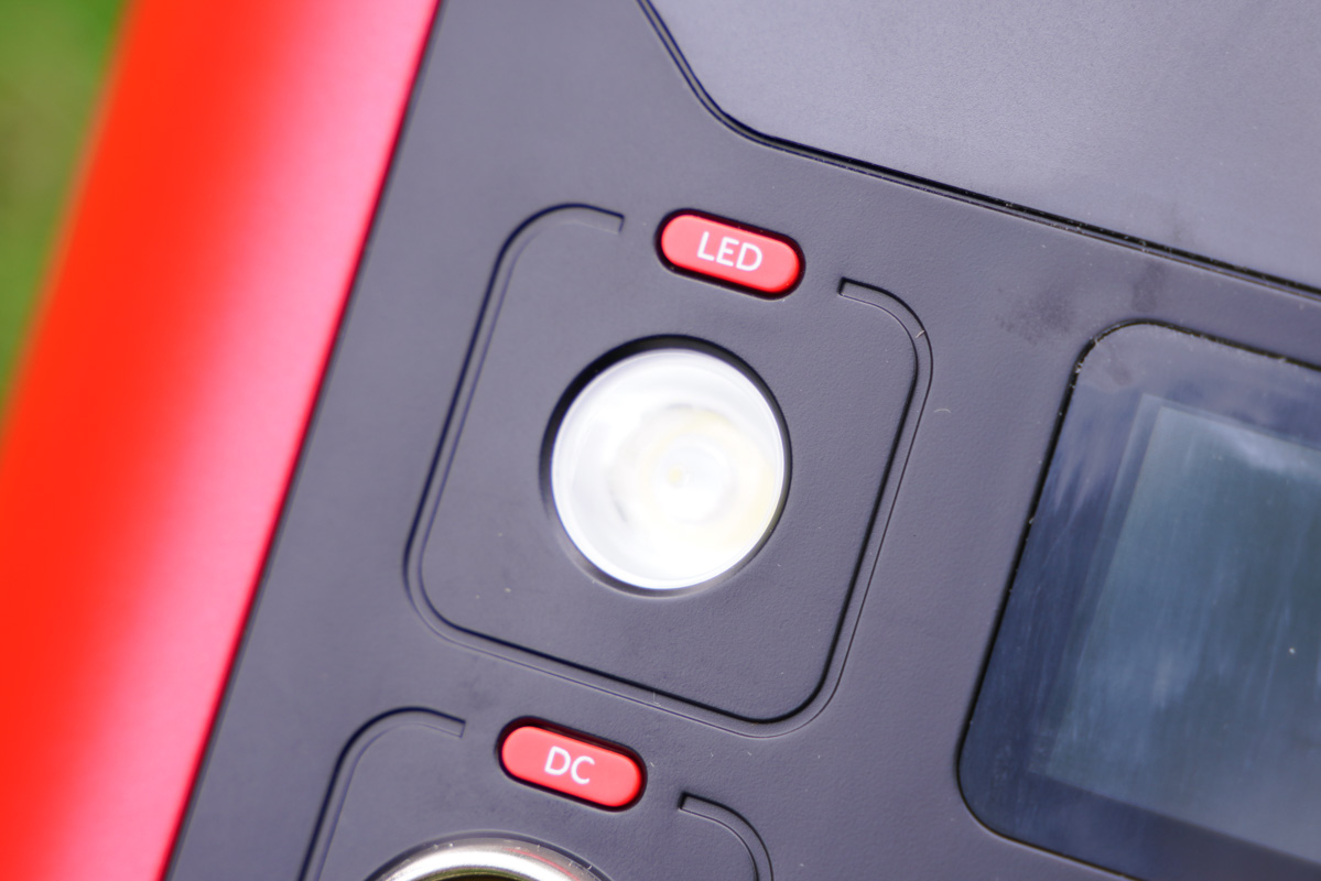

首先来看机身接口面板的左上角,这是一颗LED指示灯,支持三档调节。在户外无需另外携带照明灯即可实现照明。

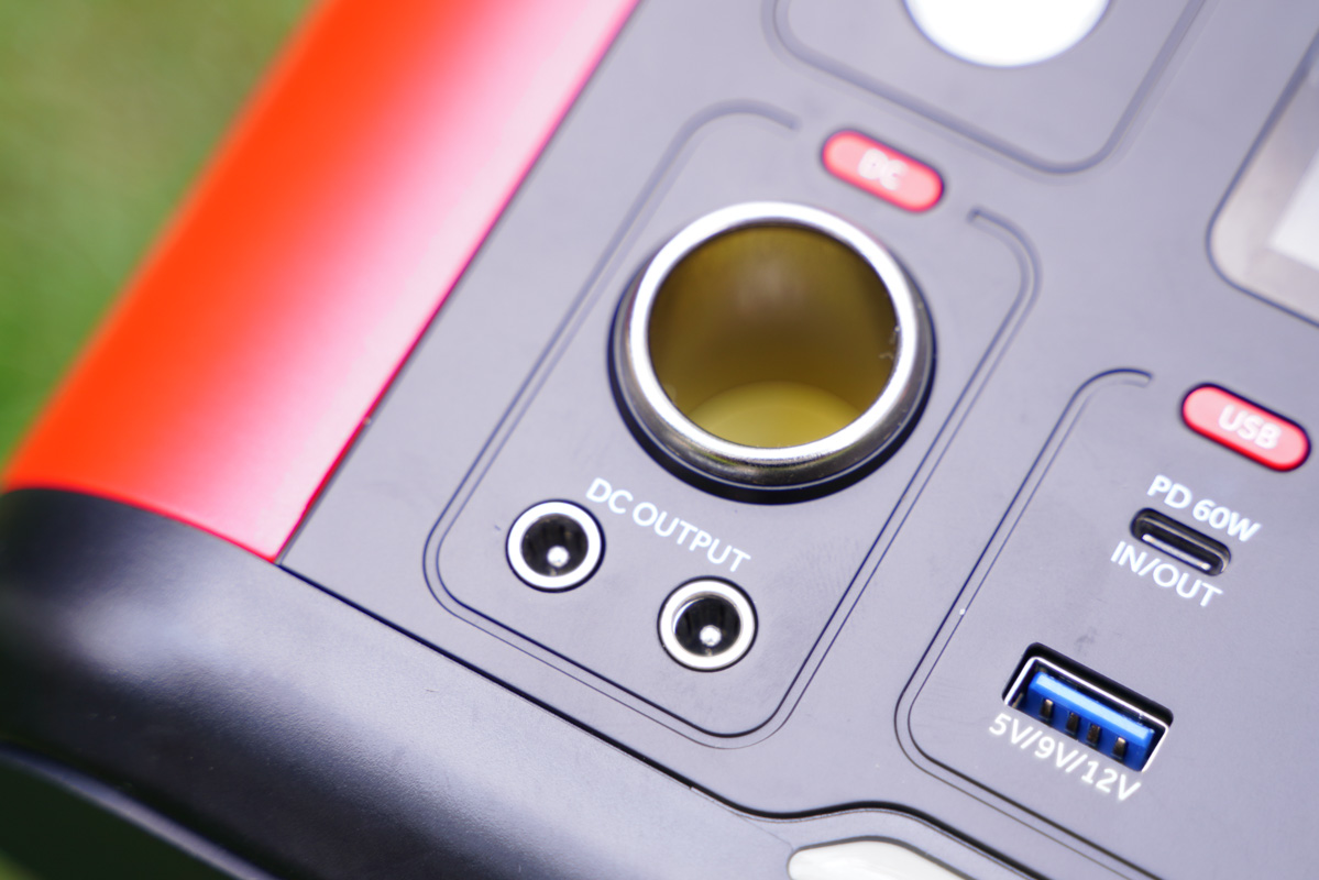

LED指示灯的下方是DC接口所在区域,其中包括一个车充输出接口,以及两个支持双向充电的DC充电接口。

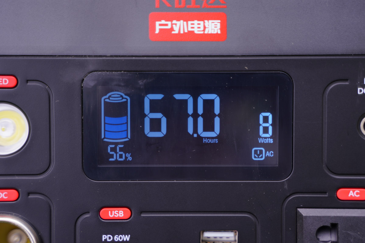

中间偏上的区域是自带的数显屏,在数显屏中可以清楚的了解到户外电源此时的剩余电量、AC或USB或DC接口是否已经通电,以及充电的功率等等,并且还可以了解到在不同的使用状态下预计可用的时长,方便用户随时判断电量状态。

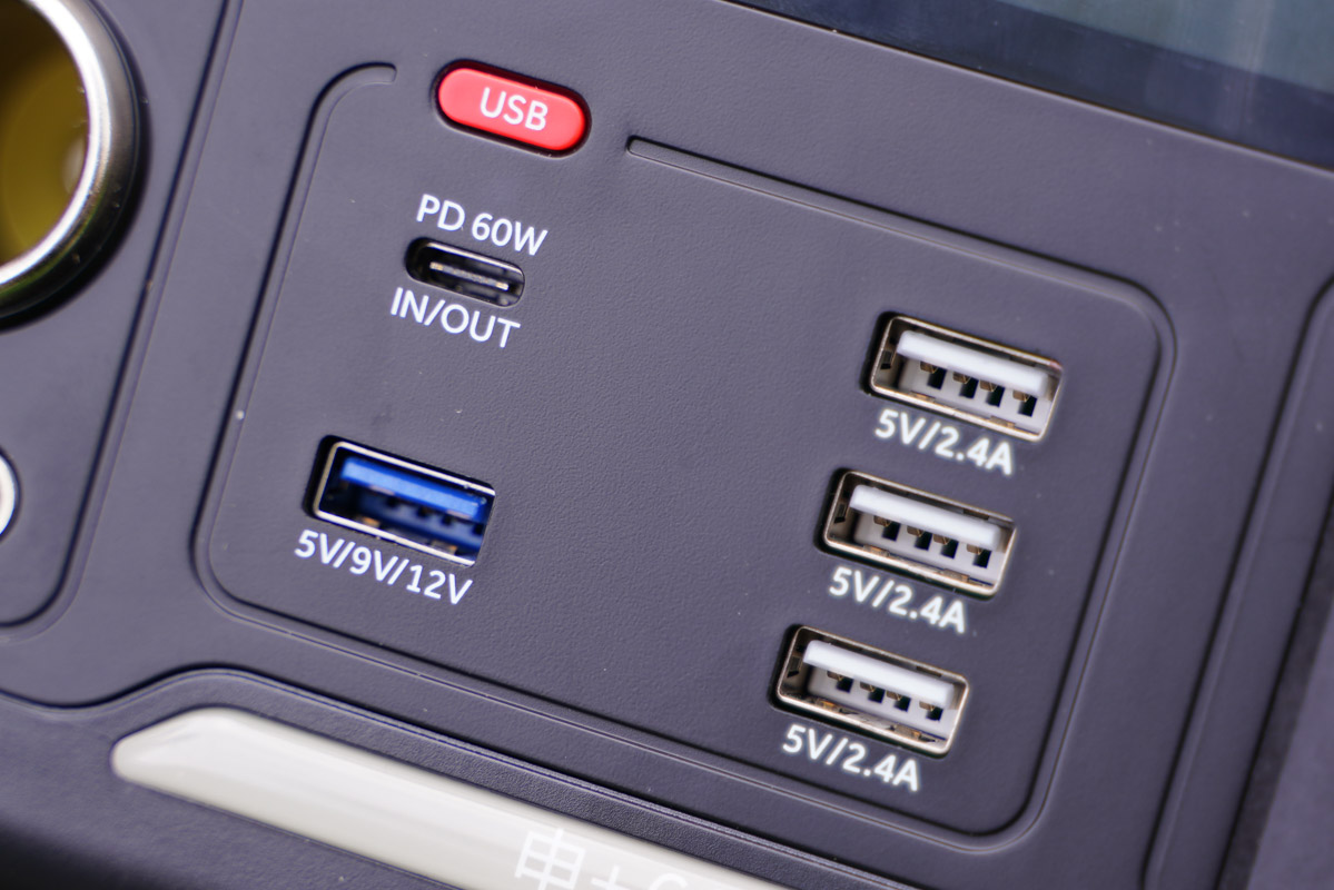

AC输出接口是户外电源的标配,不过由于近几年用户手里的电子设备越来越多,USB快充接口也开始出现在户外电源上面。卡旺达电+600户外电源机身配备USB-C和USB-A共5个USB充电接口,可以充分满足电子设备的充电需求。

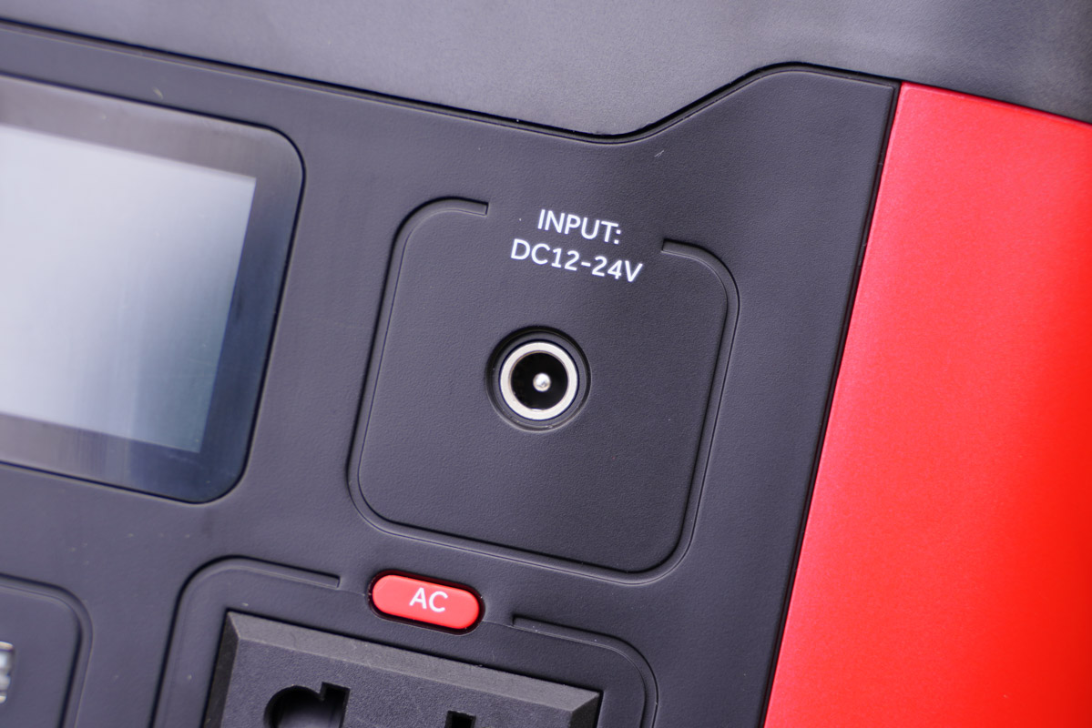

接口面板的右上角是DC输入接口,支持12-24V的输入电压。

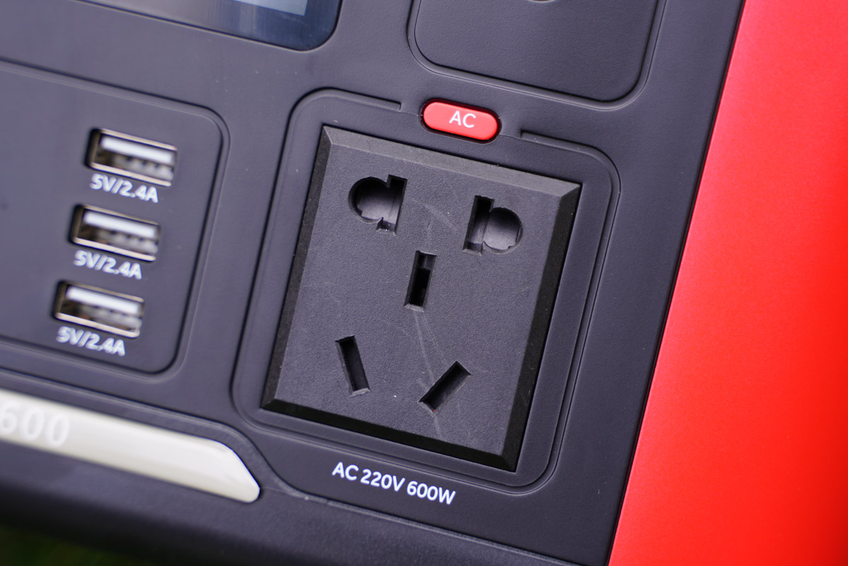

下方是户外电源的标配,220Vac新国标组合插孔,内置安全门设计,可以从根源处杜绝发生危险的可能性,双插口还兼容欧版的插头。

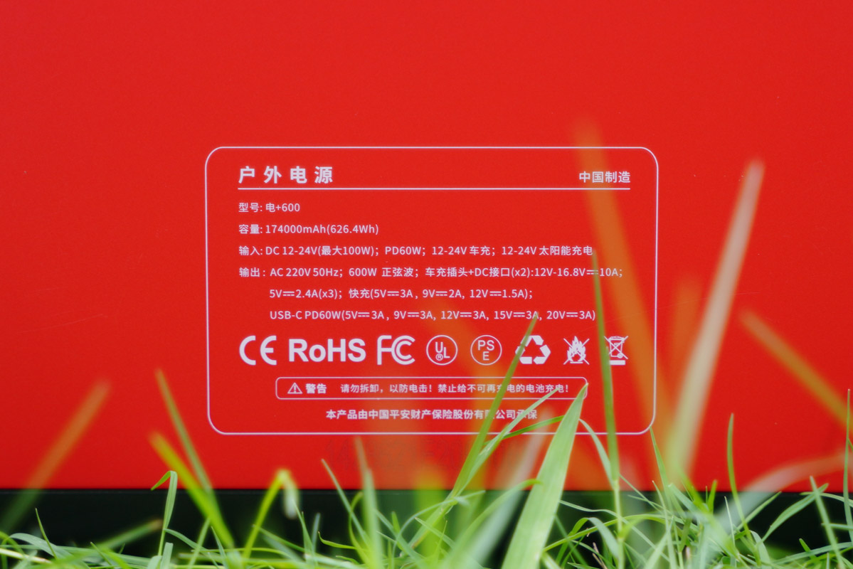

最后来看一下参数,这款户外电源的具体型号为电+600,电池能量为626.4Wh,174000mAh。自充方面支持100W的DC输入、60W的PD输入,12-24V的车充输入和太阳能充电。
输出方面,220Vac支持600W正弦波输出,车充和DC输出接口支持12-16.8V 10A输出,USB-A(白色)支持5V2.4A快充,蓝色支持18W快充,USB-C则支持60W双向PD快充。

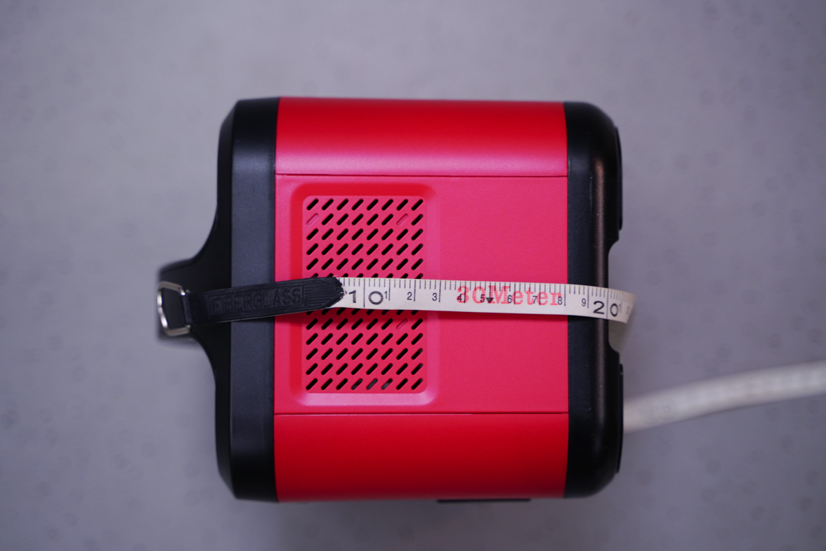

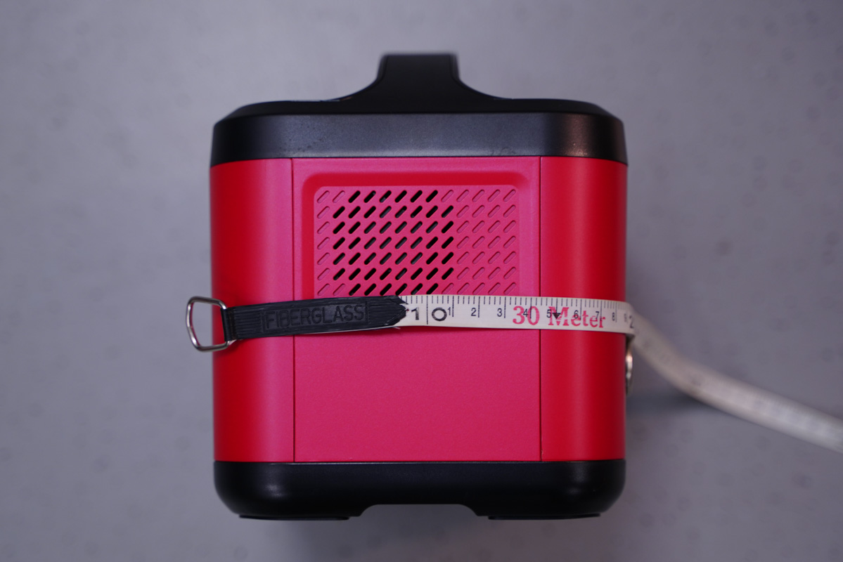

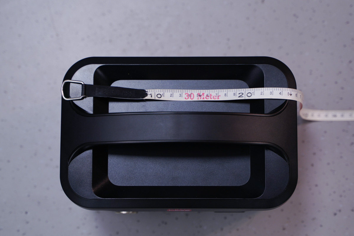

这里使用卷尺简单的测量了一下户外电源的机身长度约为25cm。
机身宽度约为18cm。
高度约为20cm。

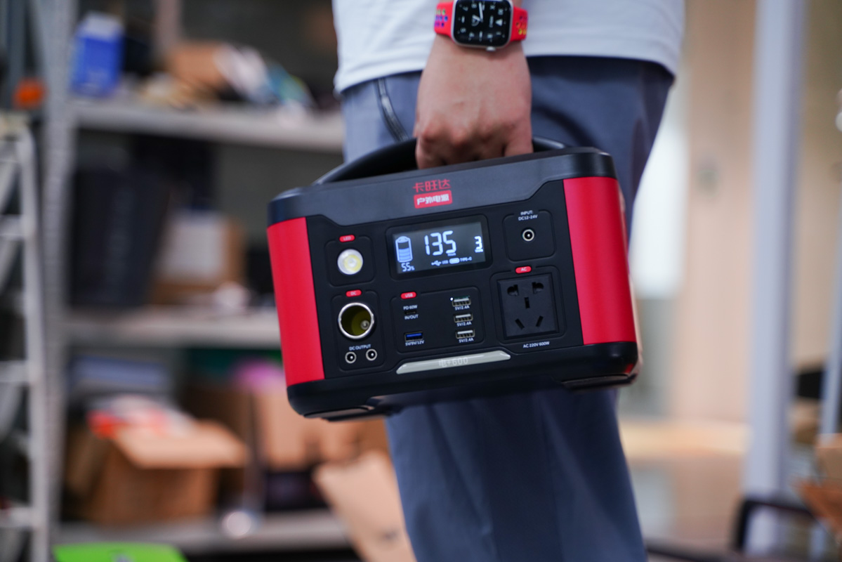

重量约为5.7Kg,大约11.4斤左右。
内置626.4Wh的电池能量,一个成年男子可以轻松提起。

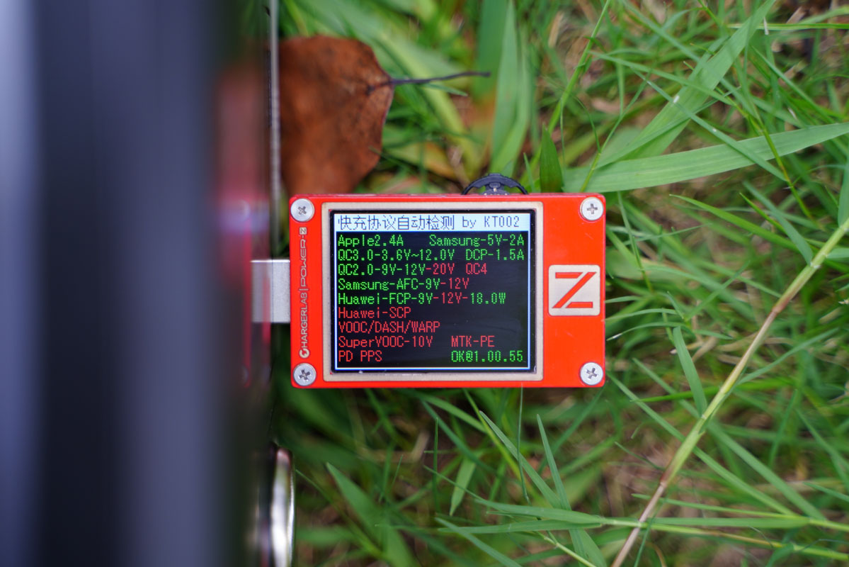

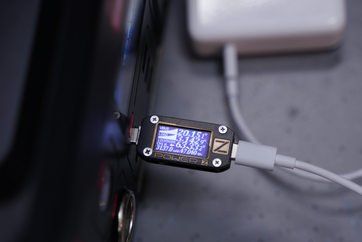

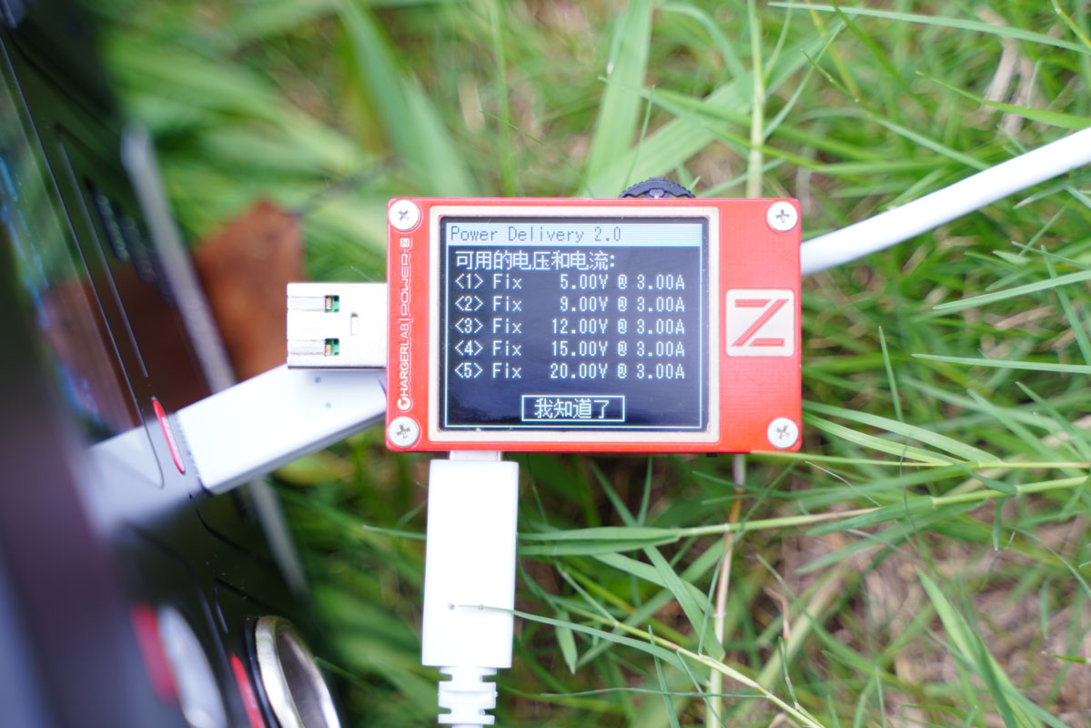

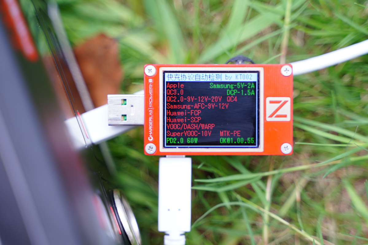

有USB接口自然要读取一下协议方面的参数了,使用ChargerLAB的POWER-Z KT002读取USB-C接口的快充协议,USB-C走的是纯PD快充的通道。
PDO方面支持5-20V的全电压档位,支持60W快充。
蓝色USB-A支持Apple2.4A、QC2.0、QC3.0、AFC、FCP快充协议。

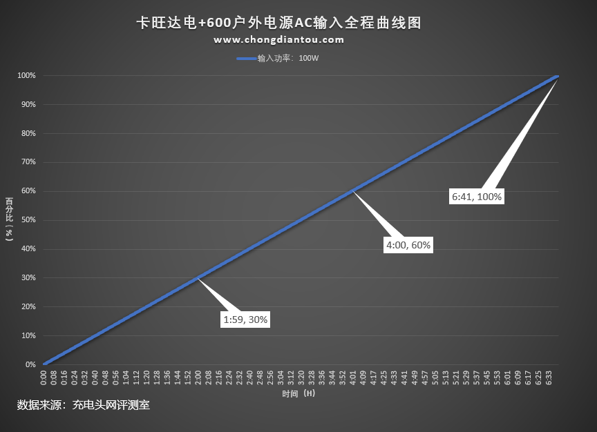

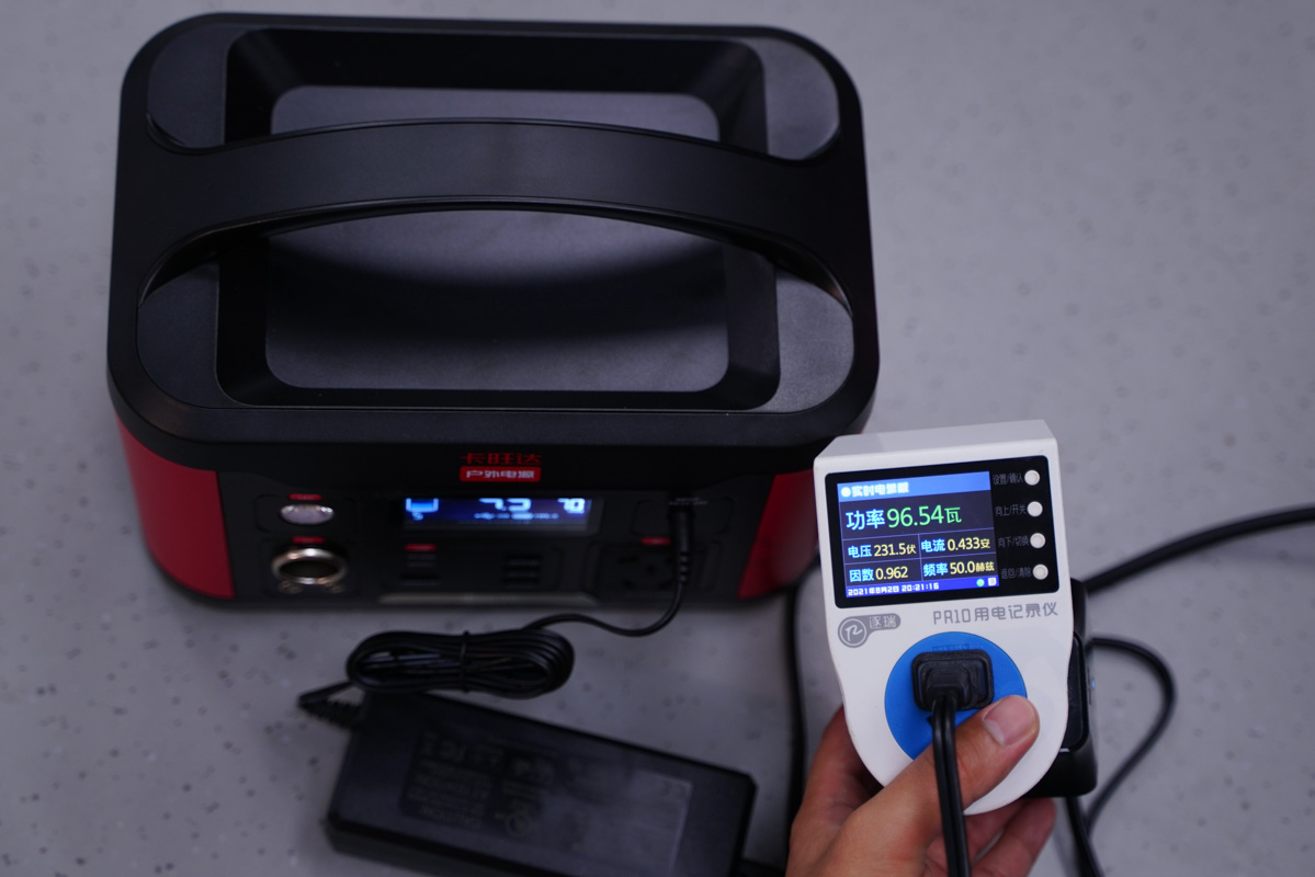

自充电方面,卡旺达电+600户外电源配备DC输入接口,支持最高100W的输入功率。
此次还使用功率计采集了使用原装充电器输入的全程,从曲线图中可以得知,原装充电器为卡旺达电+600户外电源1小时59分充电30%,4小时充电60%,完全充满需要6小时41分左右。

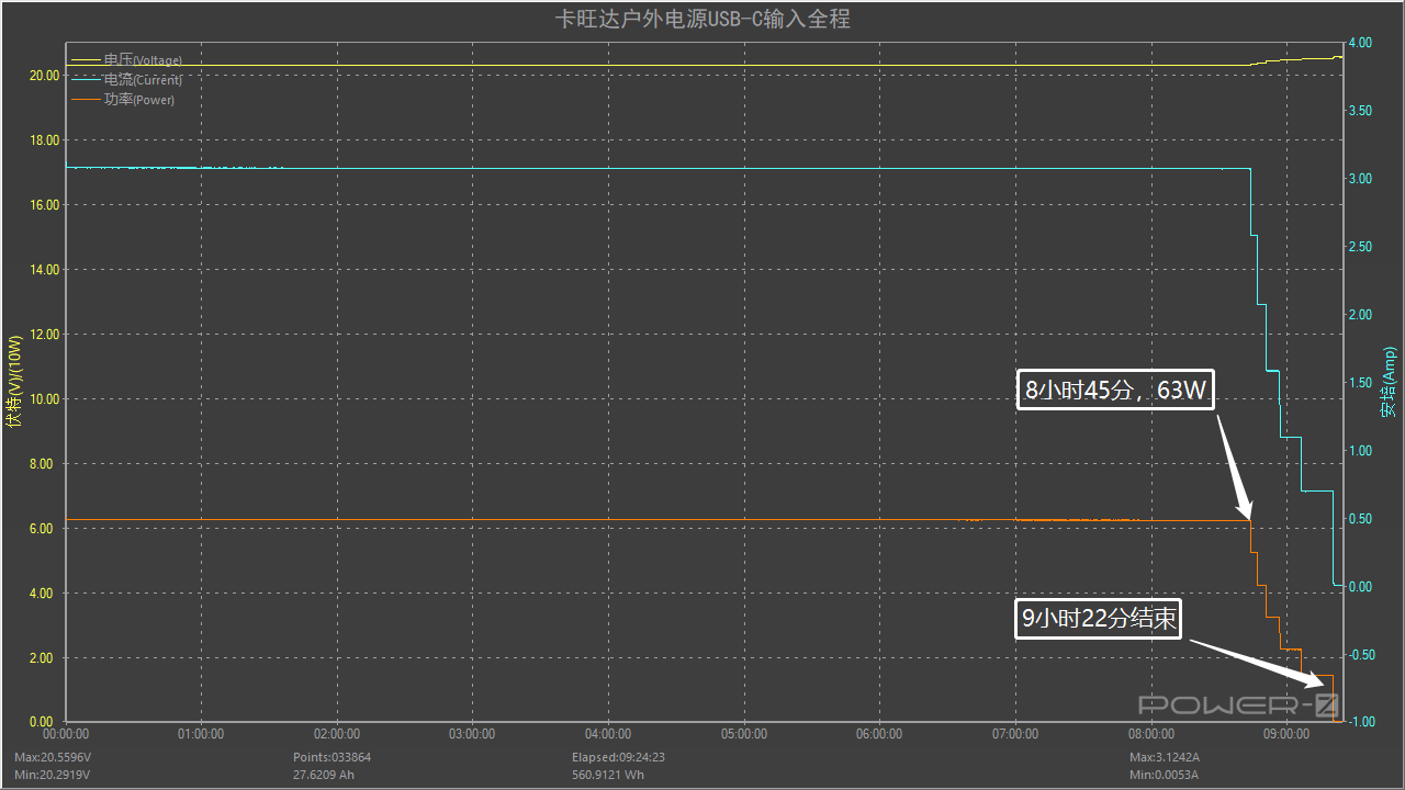

此外还可以通过USB-C为自身充电,功率在63W左右。
这是通过USB-C输入的全程,整个测试于9小时22分结束。

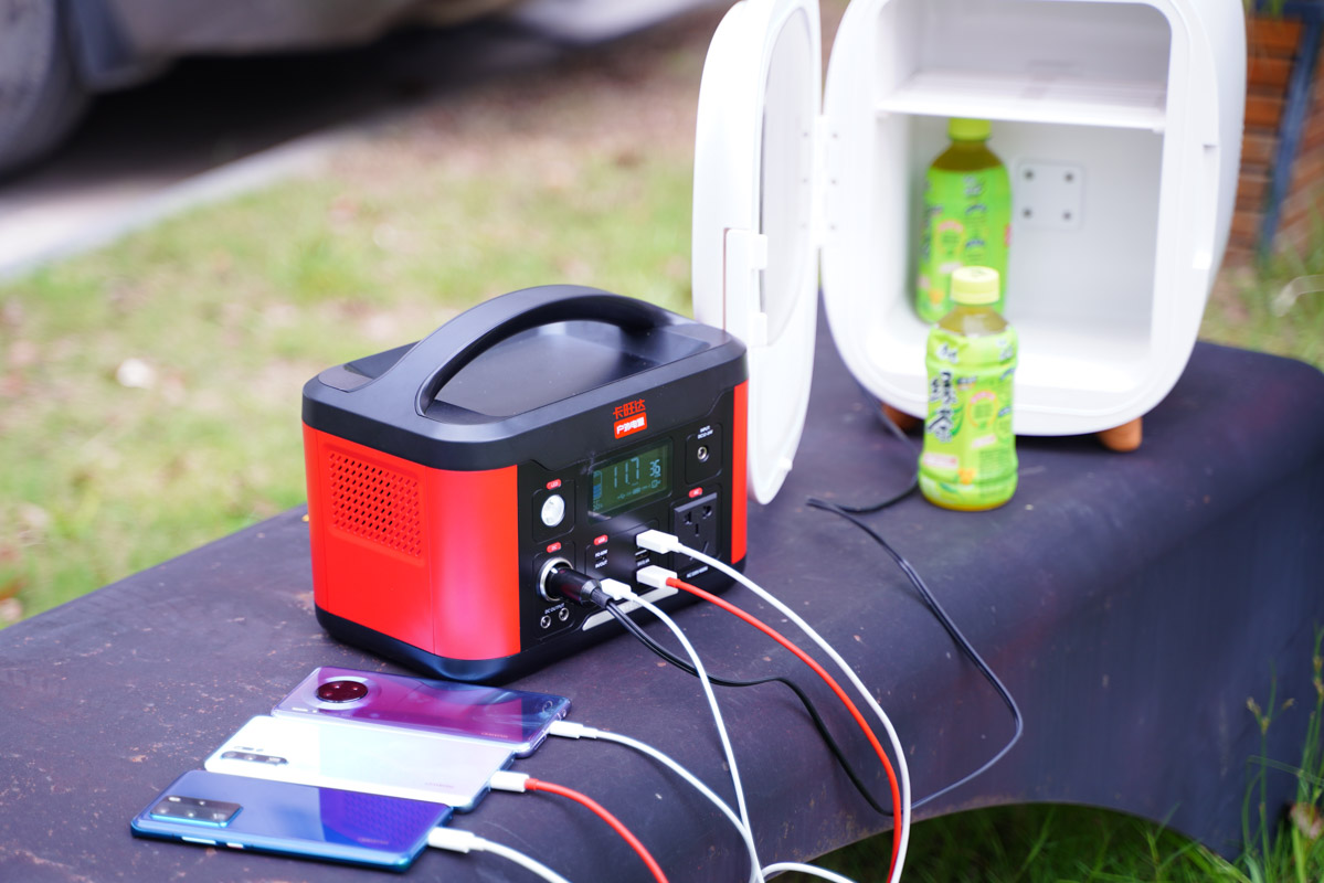

而卡旺达户外电源上不仅有USB-A快充接口,还有USB-C快充接口,这样服务的电子设备就可以上升到笔记本电脑了,而不仅仅限于手机。

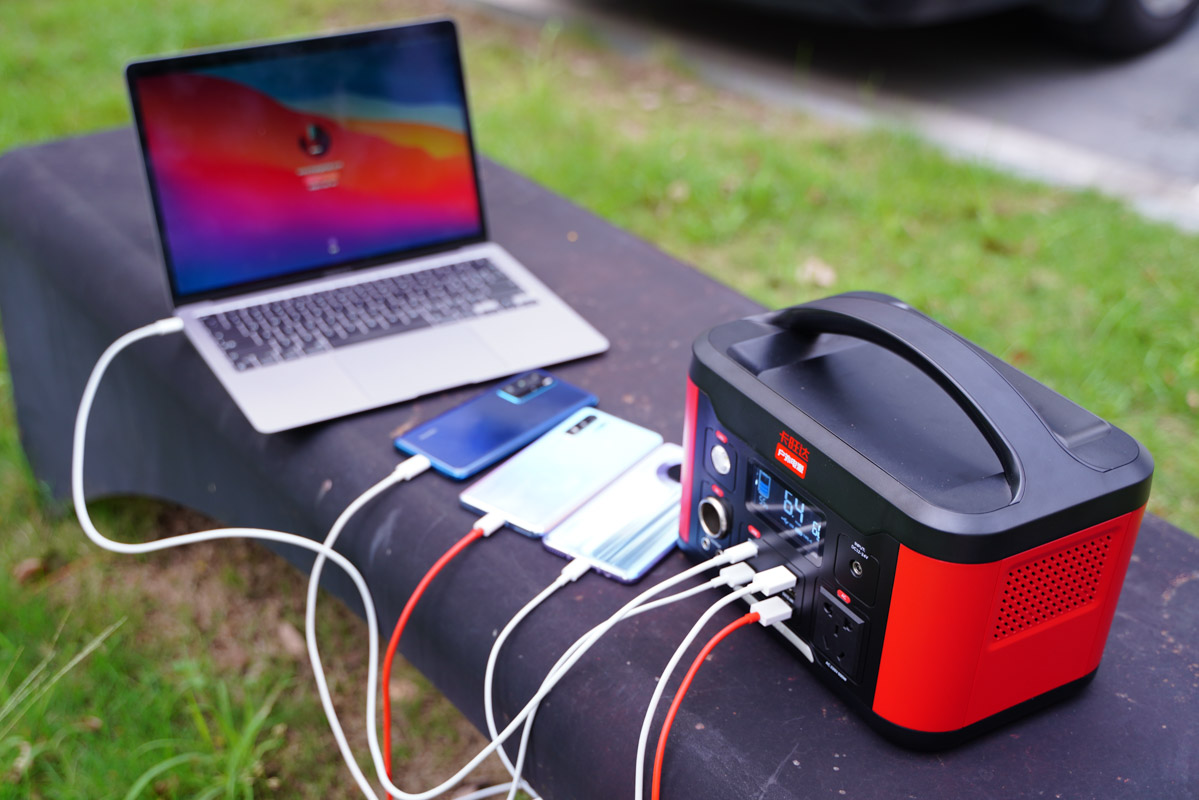

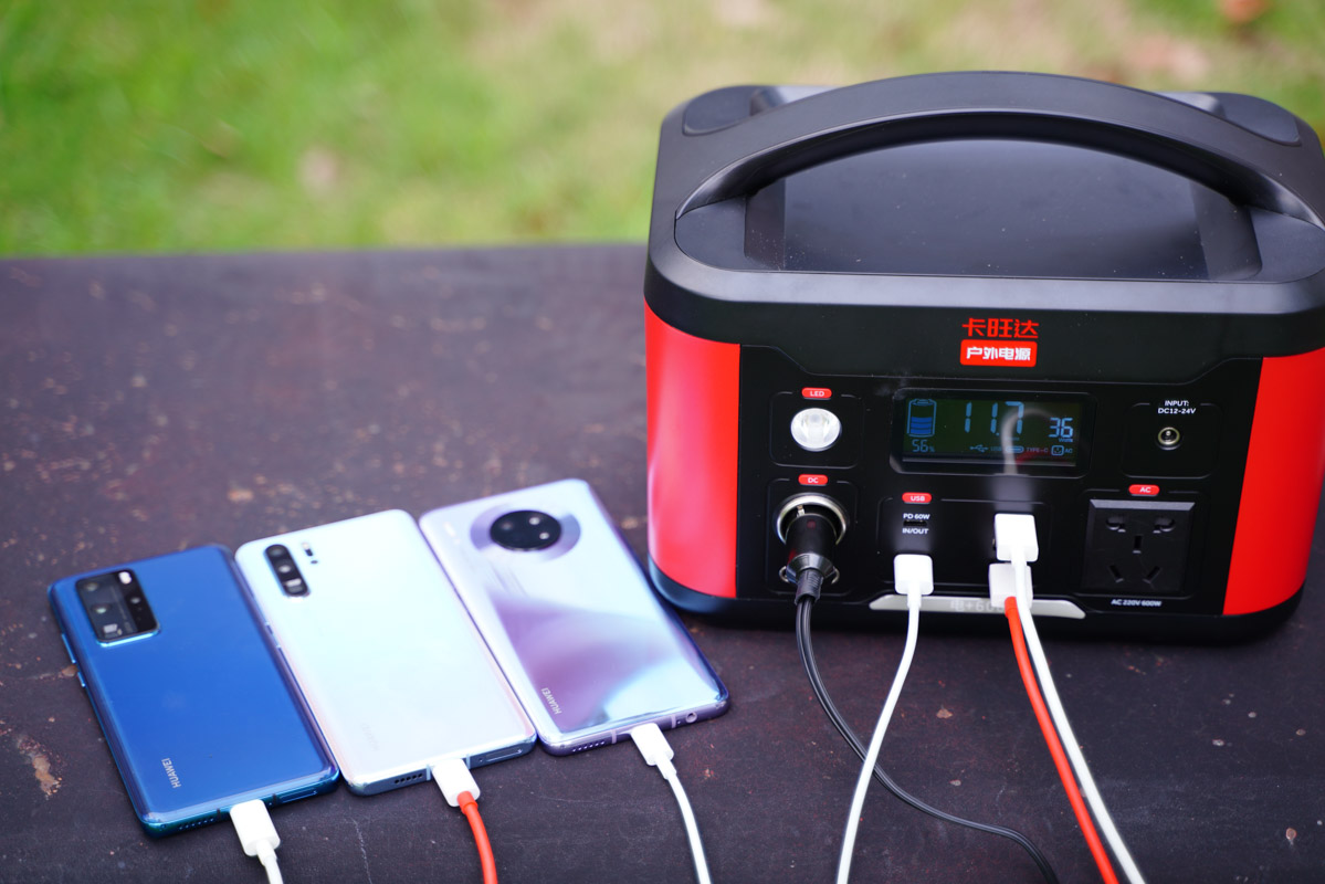

卡旺达户外电源机身共配备了5个USB快充接口,如果搭配车充的话还可以拓展出更多的USB快充接口,出行游玩也可以满足全家人电子设备的充电需求了。

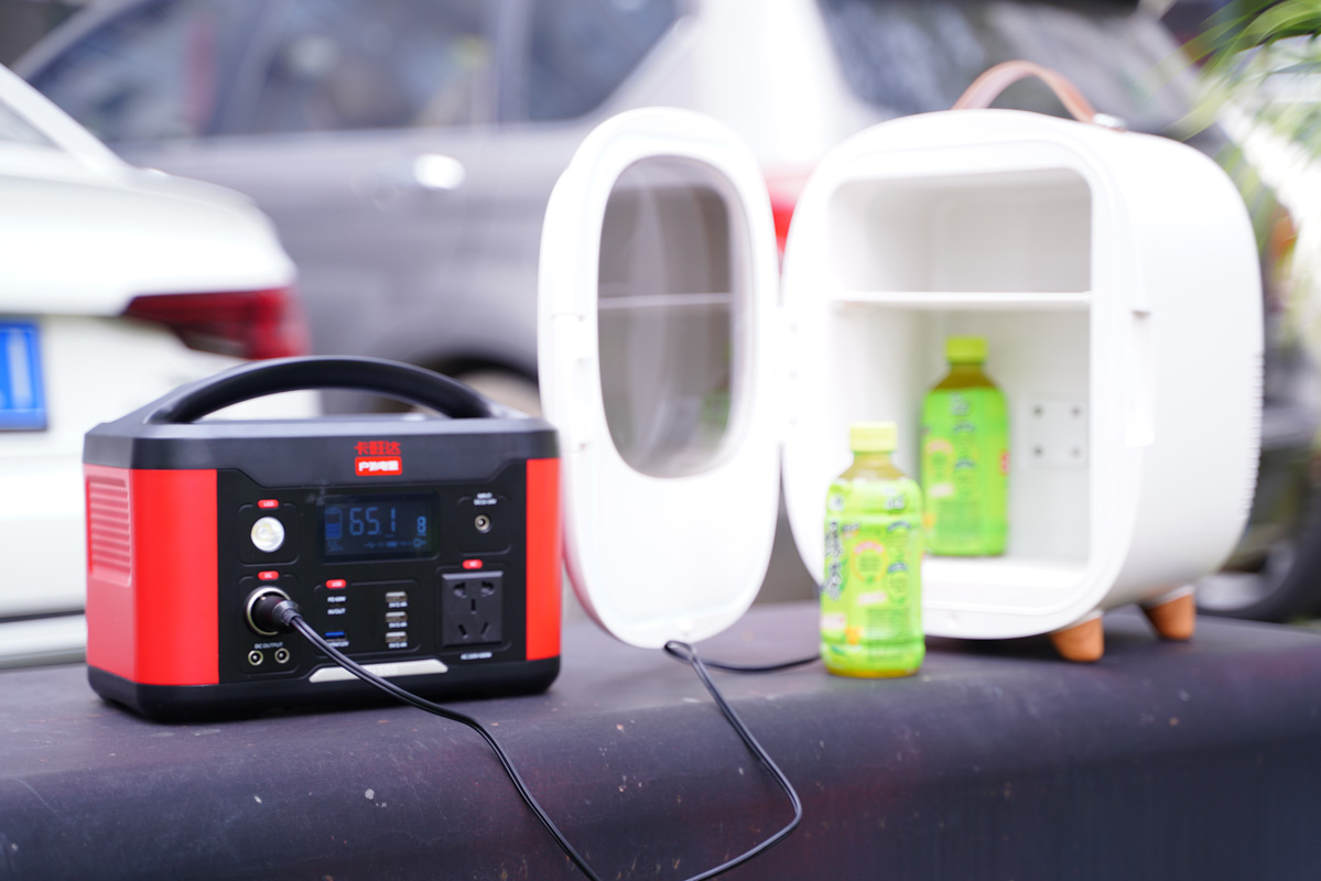

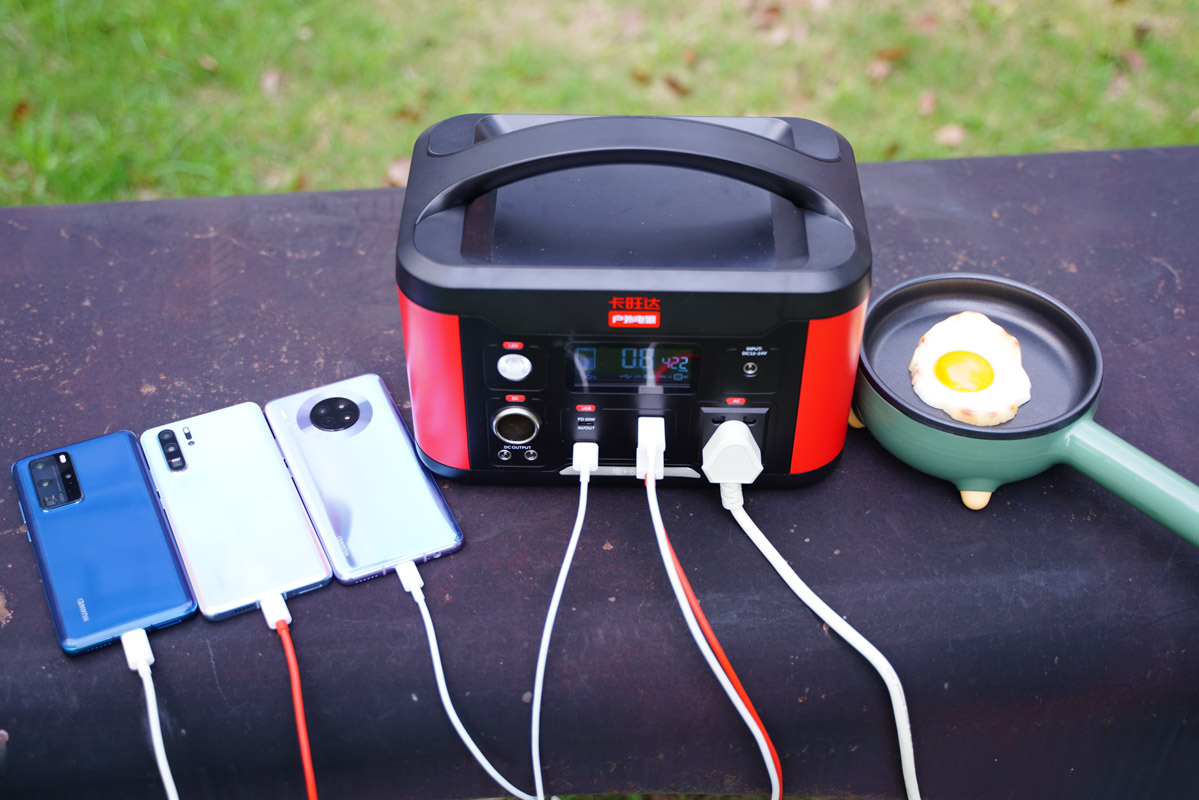

220Vac输出接口是户外电源上面的标配,可以为一些大型的家用电器供电,比如煎蛋器,需要350W的功率支持,而卡旺达户外电源配备的220Vac接口支持600W的输出功率,可以轻松满足煎蛋器的用电需求。
夏日户外出行怎么少得了冷饮,有了车载冰箱,即使在户外也可以喝到清凉可口的饮品,但除了车载冰箱外还需要一个很重要的硬件,卡旺达户外电源可以为车载冰箱提供长时间的用电保障。露营来一杯冷饮,这个想法可以有。
卡旺达户外电源机身配备车充、DC、USB以及220Vac充电接口,可以满足不同设备的用电需求,同时也可以满足多设备同时充电的场景。对于短途出行游玩、周末家庭出行露营都是一个十分不错的用电选择。

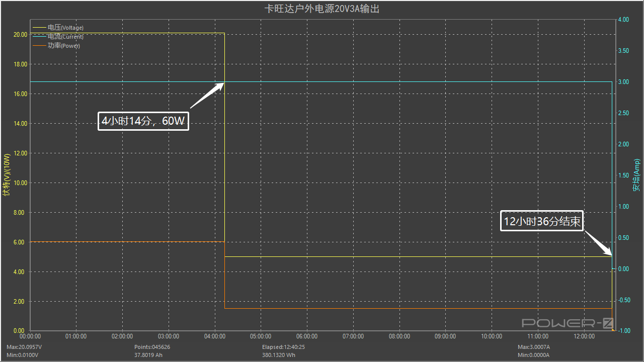

这里还测试了让卡旺达户外电源的USB-C接口以20V3A持续输出,在4小时14分时降至5V3A输出,于12小时36分结束。
