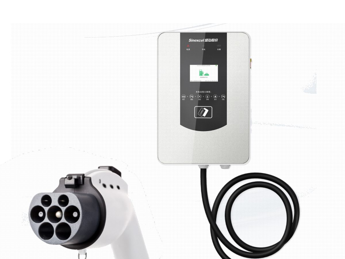

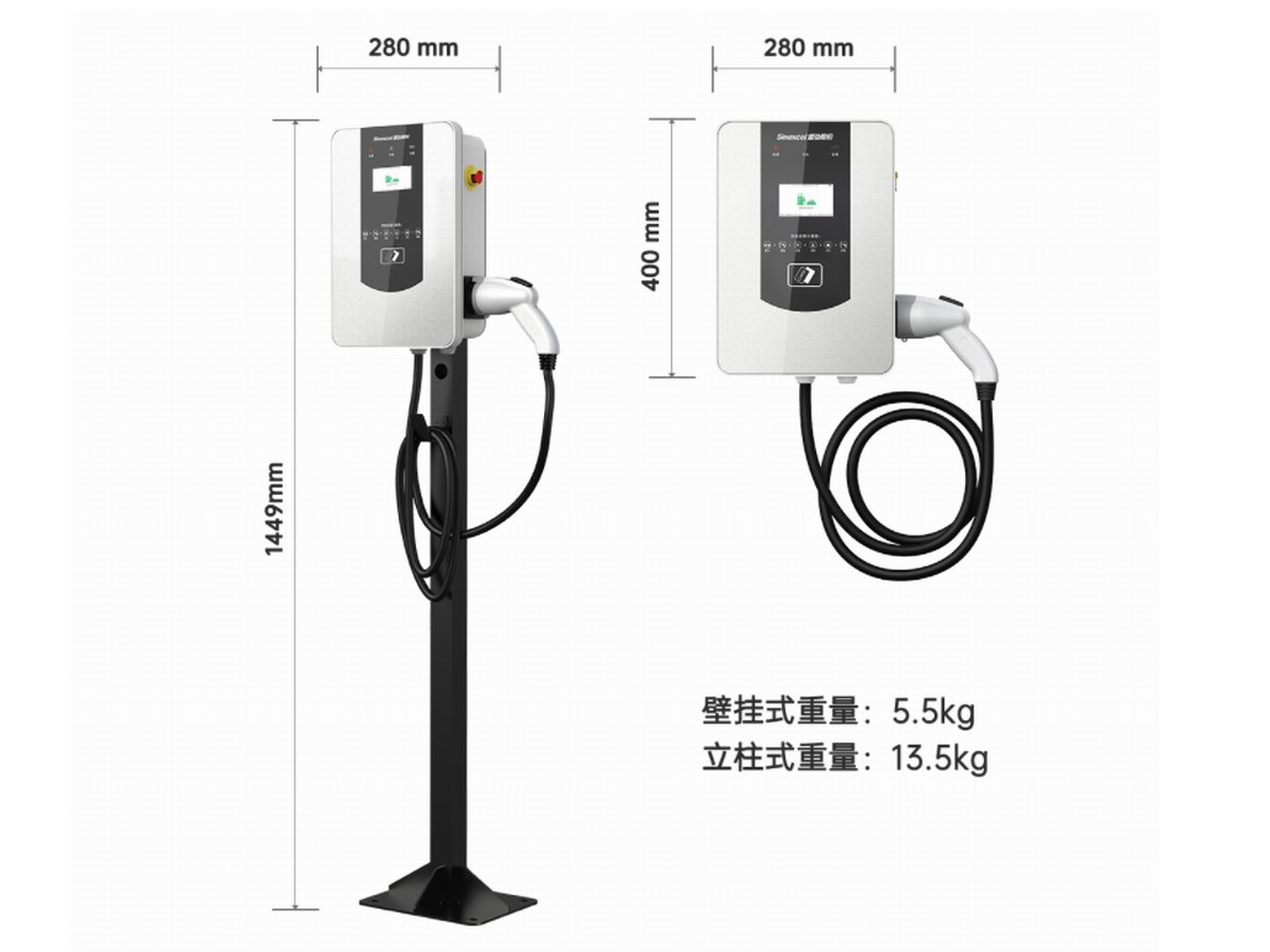

交流慢充产品:7kW交流充电桩

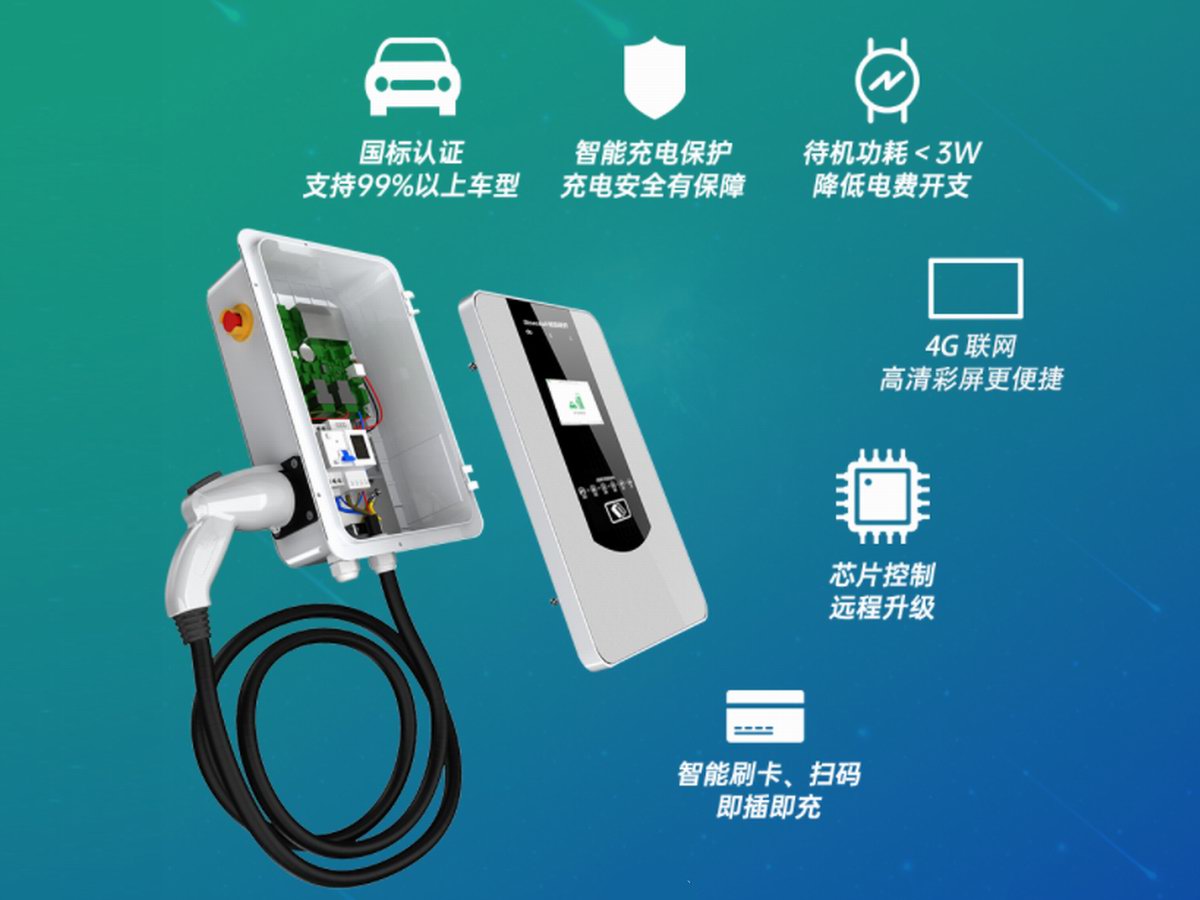

针对小区、商业地产、私人专用等使用场景,盛弘推出了新一代运营版和家庭版7kW交流充电桩。最大充电功率7kW,最大电流32A,待机功耗低于3W低静态电量消耗,采用国标认证插头,支持99%以上车型使用。根据不同需求提供了三款型号可供选择,分别是即插即用标配版、带刷卡高配版、4G智能彩屏版。
盛弘7kW交流充电桩集家用、运营二合一功能于一身,通过4G联网功能可以远程查看参数并进行控制,并支持扫码、刷卡启动。内置过压保护、欠压保护、过流保护、雷击保护、漏电保护、输出短路保护、接触器粘连保护、接地保护等八重安全保护功能,让用户充电更放心。
盛弘7kW交流充电桩主体模块高400mm,宽280mm,重量5.5kg,支持壁挂式安装与立柱式安装,可以靠墙或者独立装设在地面上,可以灵活布置在不同区域。为方便用户使用,盛弘7kW交流充电桩采用了易维护设计,开盖即可维护无需进行拆卸,另外联网机型还支持远程OTA升级,显示屏、刷卡器、电表柔性配置,根据使用场景提供最优的选择。

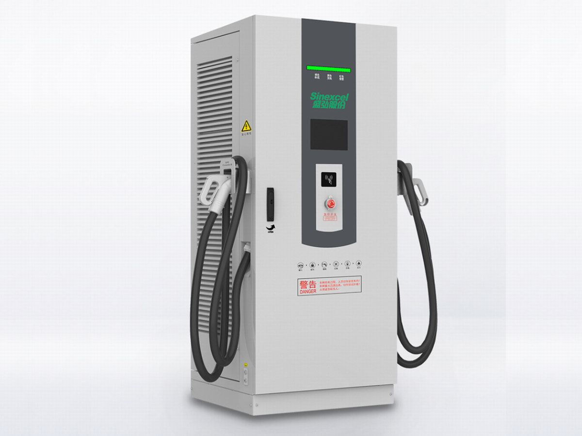

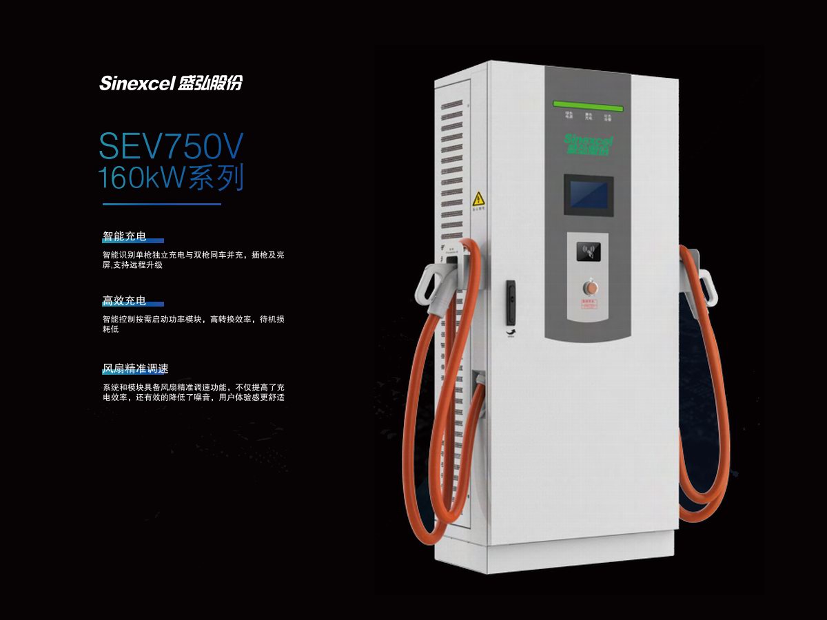

盛弘V6 商用直流充电系列
盛弘站在运营商和用户的角度思考,根据不同的场景需求提供专业的解决方案,推出V6商用直流充电桩系列,包含了V6 160KW直流充电桩、V6 240KW直流充电桩、V6 480KW直流充电堆等,它们都基于国网三统一标准模块开发,并搭配盛弘新一代V6系统。新旧国标通用适配99%国标车型,自主研发的效率自动寻优功能,保证充电桩时刻处于高效状态运作,温感智能精准调速,消音器设计让运行更低噪。

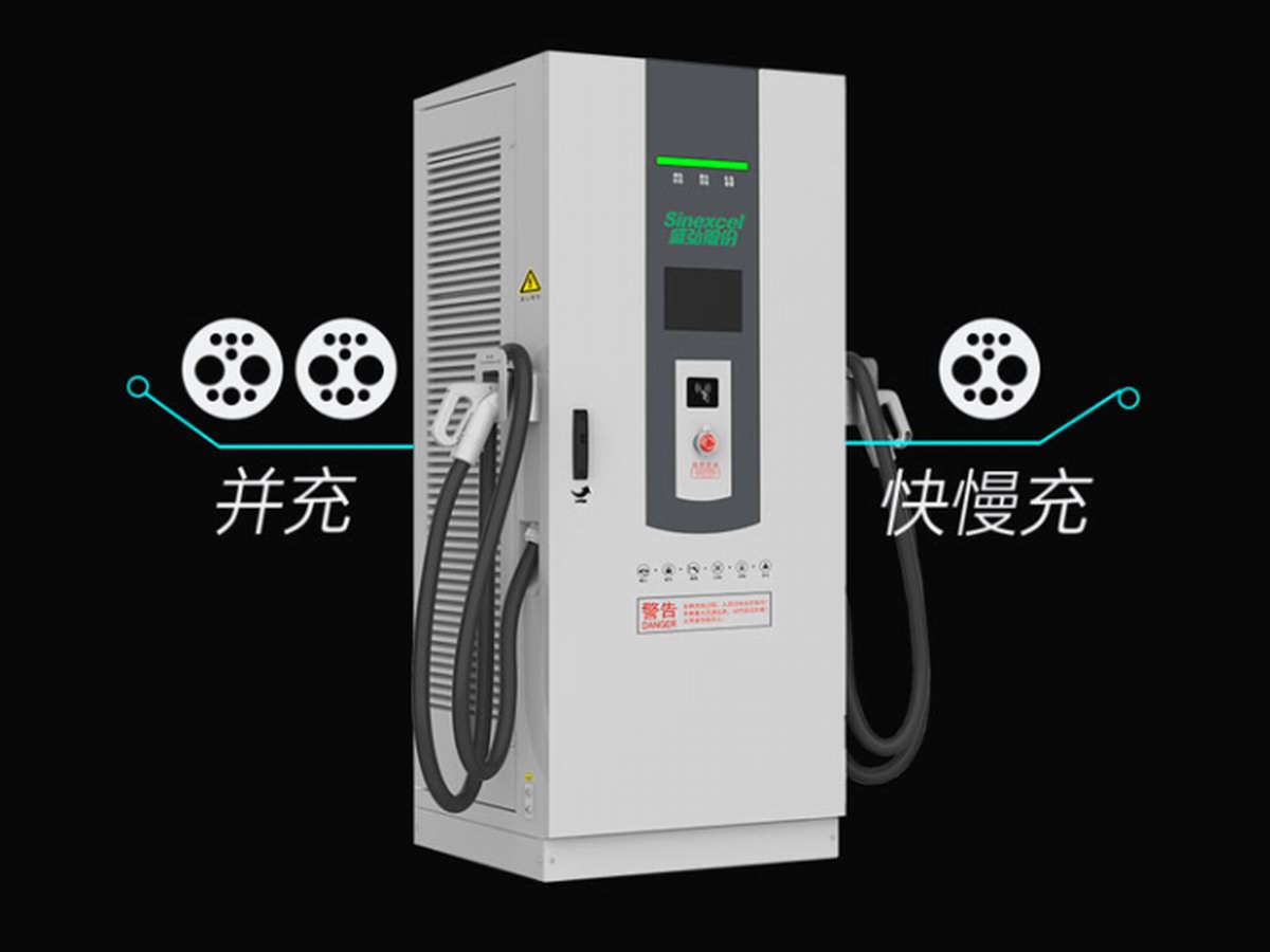

除了支持快充慢充模式外,盛弘商用直流充电桩还专门针对大功率重型车的充电场景开发了并充模式,对于大型车辆可启动并充模式加快充电速度,易上手操作设计,并解决重卡充电因温升导致降速问题,便于司机迅速充满继续上路。
盛弘商用直流充电桩采用方便维护的设计,无需额外工具可直接拆卸防尘网清洁,支持运维平台和远程OTA升级,支持扫码充电、刷卡充电、密码充电、VIN码即插即充等功能,适用于不同需求场景投放。
V6系列产品①: 160KW直流充电桩
V6 160KW直流充电桩主要针对普通运营场景设计,适用于住宅小区、办公区、大型商场、娱乐场所等。采用盛弘自主研发的20kW国网标准模块,灵活配置单双枪,功率智能分配,人机交互界面更舒适,满足大容量、高续航电动汽车的快速充电需求。输入电压304~456Vac,输入频率45-65Hz,最大输入电流320A,输出电压范围200~750Vdc,输出电流0-532.8A。

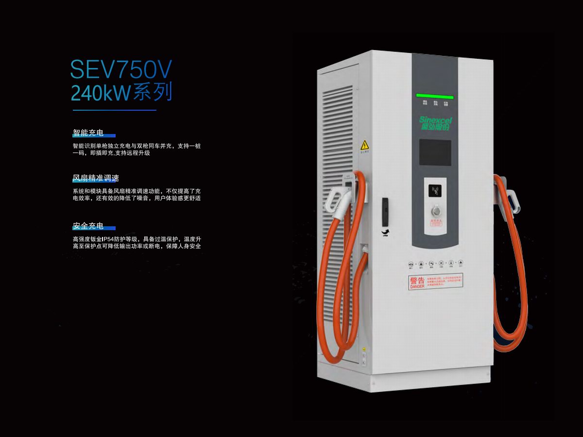

V6系列产品②: 240KW直流充电桩
V6 240KW直流充电桩是根据大功率充电场景设计的,采用盛弘20kW直流充电模块,灵活配置单双枪,模块化设计,按需布局,易生产,易维护,满足大容量、高续航电动汽车的快速充电需求。输入电压304~456Vac,输入频率45-65Hz,最大输入电流480A,输出电压范围200~750Vdc,输出电流0-799.2A。

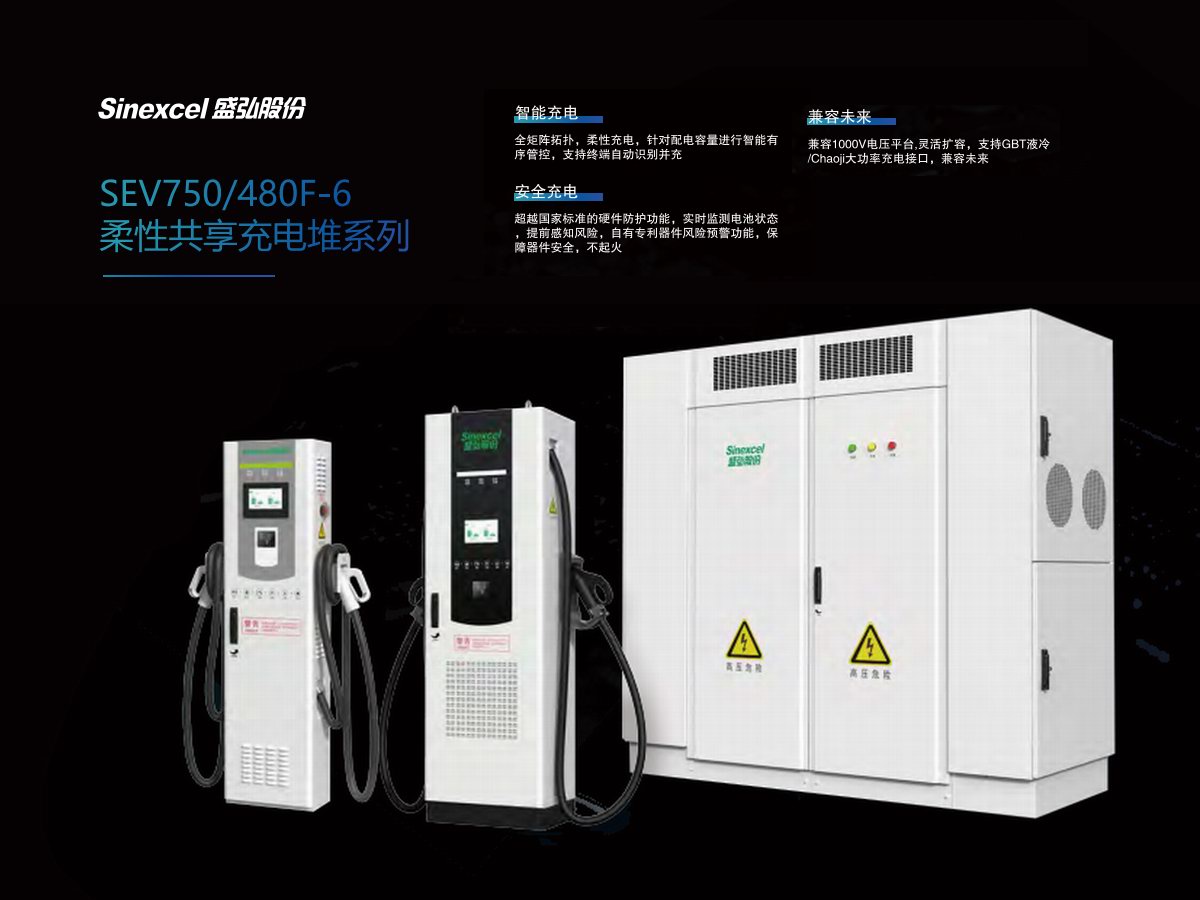

V6系列产品③: 480KW直流充电堆
V6 480KW直流充电堆针对车型功率复杂的运营场景设计,功率分配更智能,充电效率更高。采用全矩阵拓扑结构,功率按需分配,自动分配功率不大于200kW,兼容1000V,支持480kW 6-12枪需求,支持运维平台,远程诊断故障,支持远程OTA和USB-OTA支持多平台接入,根据应用场景供客户选择,满足各种运营需求。输入电压304~456Vac,输入频率45-65Hz,输出电压范围200~750Vdc / 200~1000Vdc,输出电流0-1454A。
