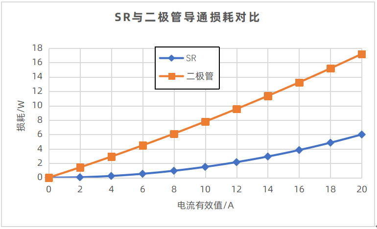

同步整流电路最大的优势在于它能够显著提高系统工作效率,特别是针对低压大电流应用,更是早已成为标配。以下以15mΩ的SR MOSFET和二极管对比损耗差异,其中二极管的导通压降拟合为VF=0.008*IF(A)+0.7V。
根据上图的损耗对比, SR的优势明显。对于100W以内的Fly-back电路而言,SR的价值不言而喻。

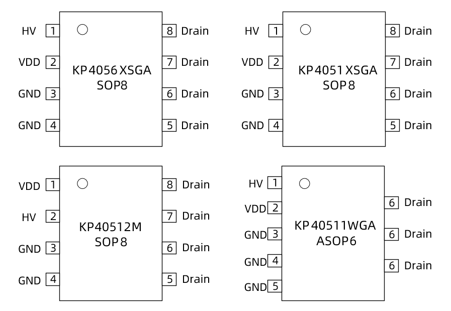

脚位齐全,独特创新

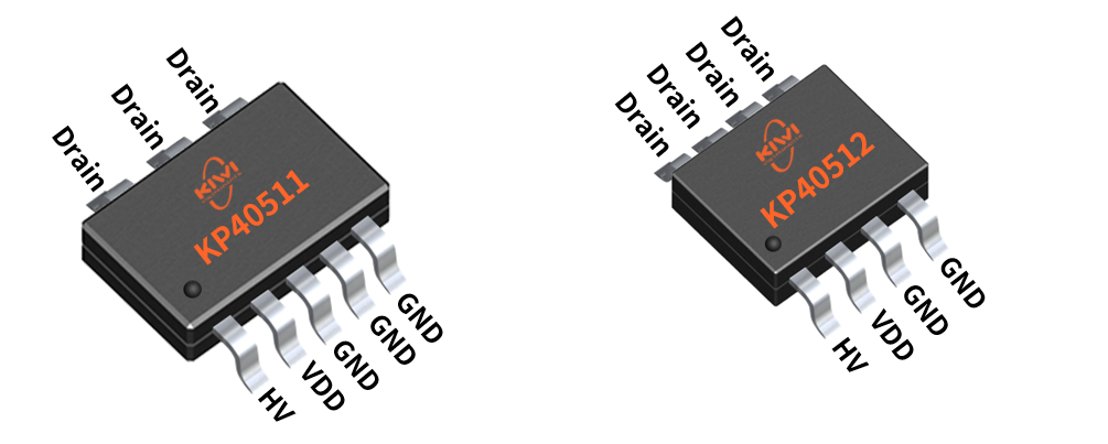

KP4050系列产品共有三类封装脚位,其中KP40561SGA、KP40562SGA、KP40511SGA、KP40512SGA共享同一类脚位,KP40512MSGA和KP40511WGA分别独自占用一种脚位,更多的脚位意味着更大的设计灵活度。

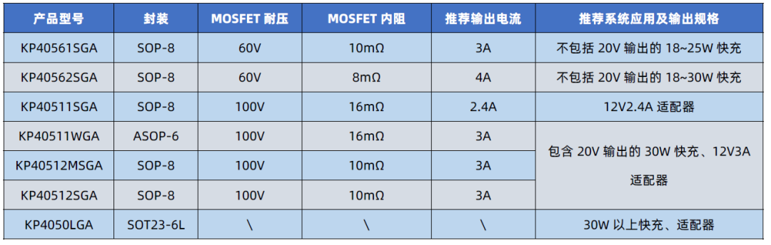

KP4050系列产品参数信息如下表所示,可以满足不同功率段快充应用的需求。

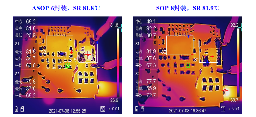

KP40511WGA采用的ASOP-6封装,比传统SOP-8封装散热尺寸更大,相同损耗情况下散热效果更好,温升更低。同样,为了满足同样的温升要求,便可采用Rds_on更大,成本更低的MOSFET,可以实现系统成本的最优化。
实测结果显示在30W PD系统上,即便在效率偏低0.5%~0.6%的情况下,采用ASOP-6封装的SR和采用SOP-8封装的SR温度也基本持平。

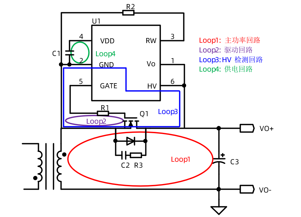

PCB设计对同步整流的性能会产生显著影响,以KP4050LGA控制器为例,设计PCB时可参考如下建议。
■ 副边主功率回路 Loop1 的面积尽可能小。
■ HV 脚电压检测回路 Loop3 的走线尽可能短,面积尽可能小。
■ Loop1 和 Loop3 建议不要有交叠,以免干扰电压采样。
■ 驱动回路 Loop2 面积尽可能小。
■ VDD 电容推荐使用贴片电容,尽量紧靠 IC,Loop4 面积尽可能小。
■ 芯片GND跟MOS SOURCE单点连接。
下图为 PCB 布局设计参考,包含同步整流控制器,PDFN 封装的 MOSFET 及变压器副边引脚和输出滤波电容等。其中R3和C2构成同步整流 MOSFET 的吸收电路,RC吸收电路尽可能小。
