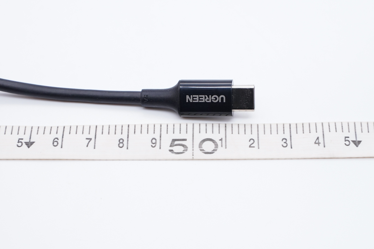

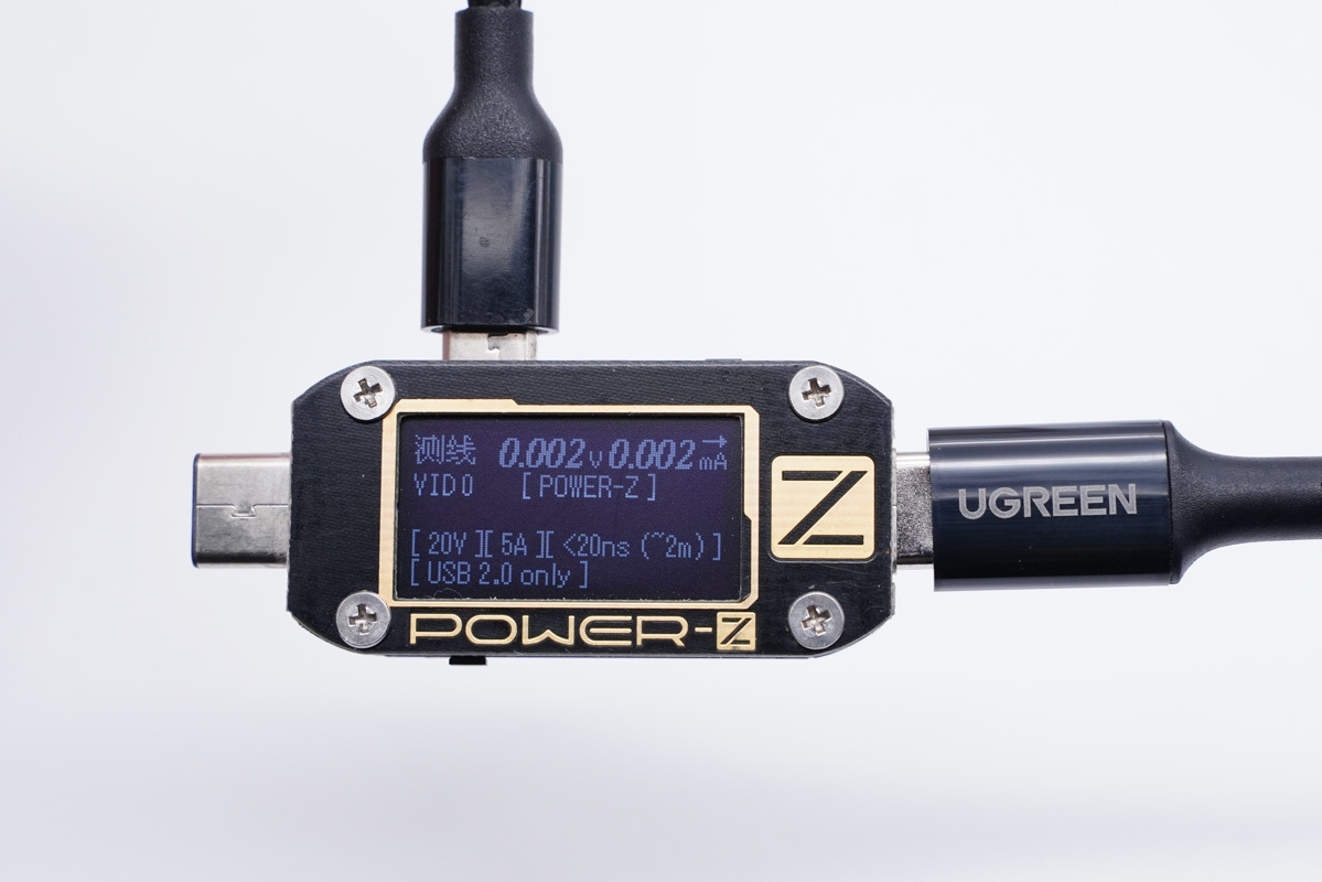

使用POWER-Z KM001C实测线材支持20V5A 100W的充电功率,此外线材还支持USB2.0的数据传输。
线材端到端的长度约为152cm,比常见的1m线材长了一半,可以更好的搭配充电器使用。

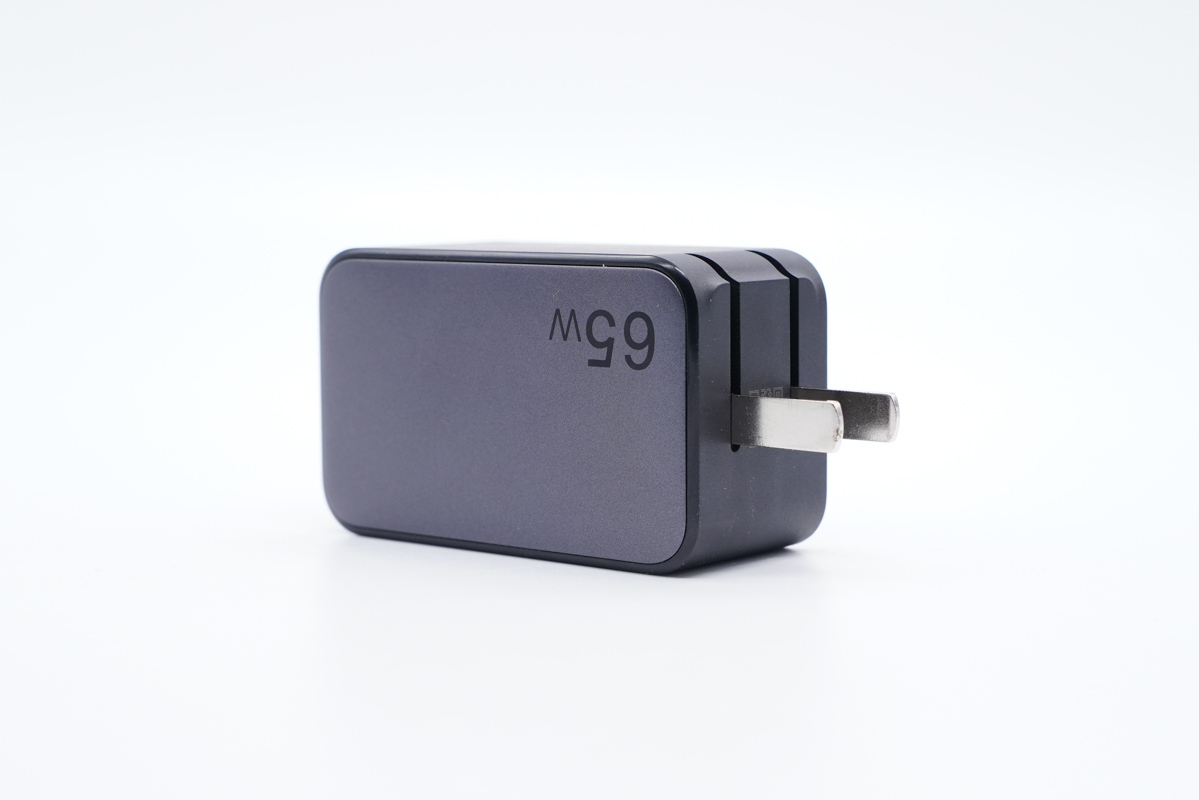

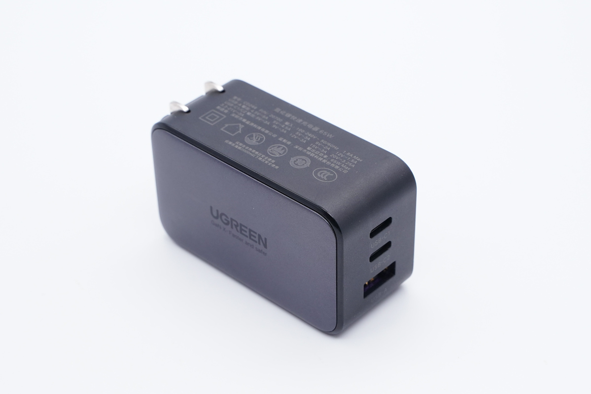

来看今天的主角,充电器外形并没有采用常规的设计,常见的长条状的充电器均以四周面与面的交界处过渡圆润为主体,插脚和接口面板削平的设计。而UGREEN绿联的这款充电器则恰恰相反,给人一种耳目一新的感觉。

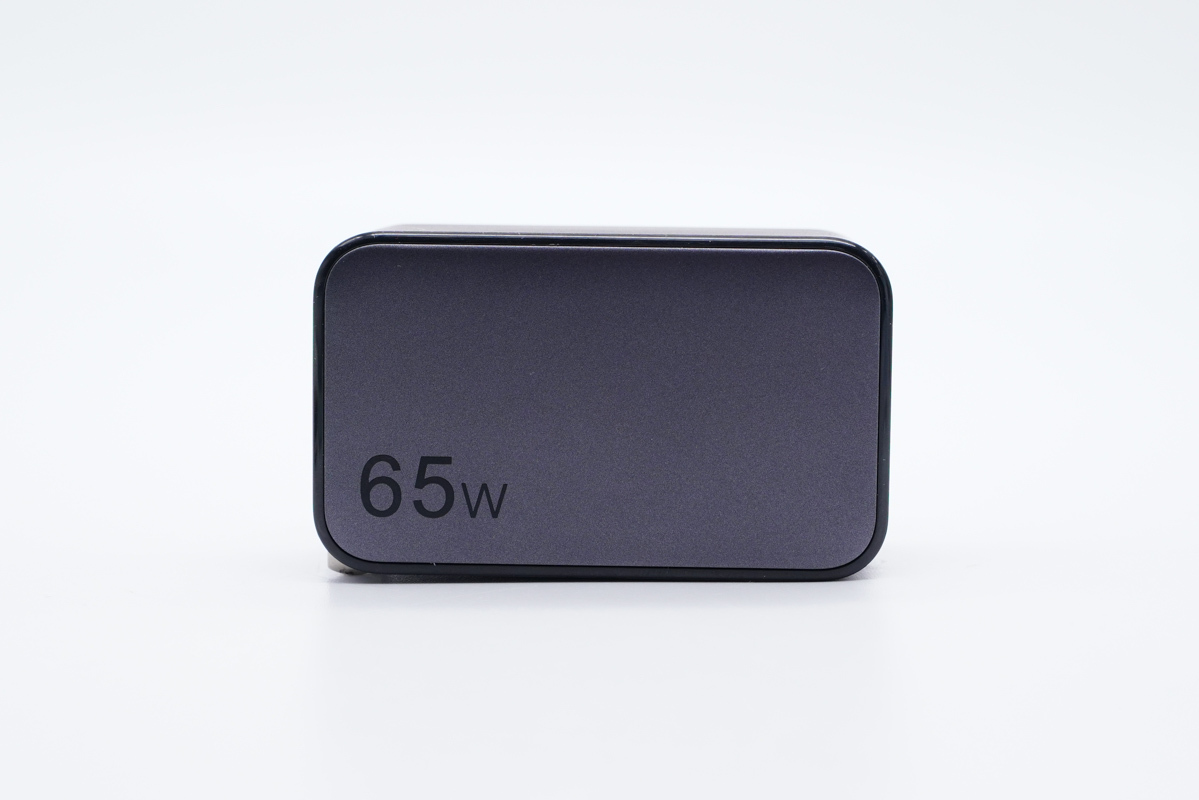

壳体上的65W标识说明了充电器的性能表现。
插脚可以折叠,并且在插脚所在面的壳体上做了特殊的处理,这样可以让充电器更稳定的插在插座上。

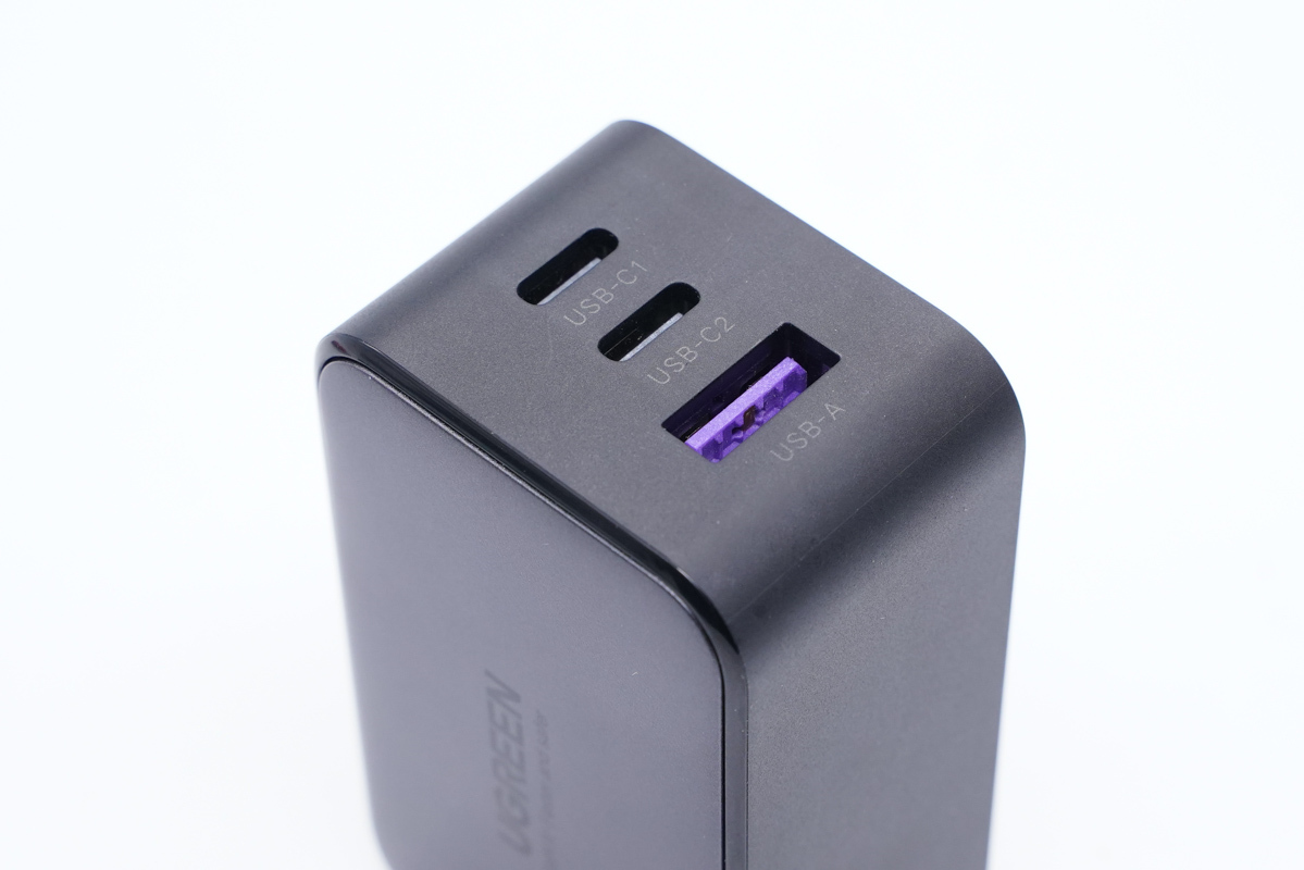

接口配置也是常见的2C1A三充电接口的配置了,每个接口下面还有对应的文字标识。

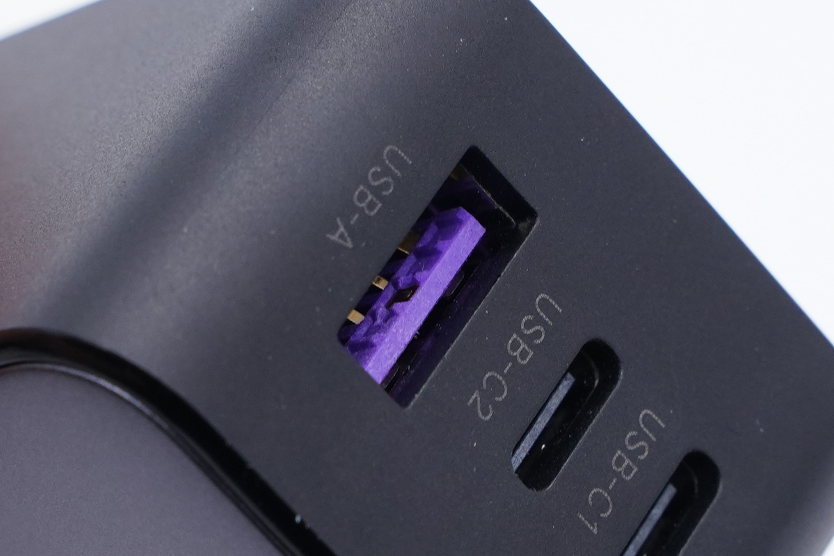

USB-A接口内部为紫色的内舌,符合华为快充的特征,并且除了内部弹片加宽之外,在内舌的外侧还可以看到一个触点,想必是支持其他的快充。

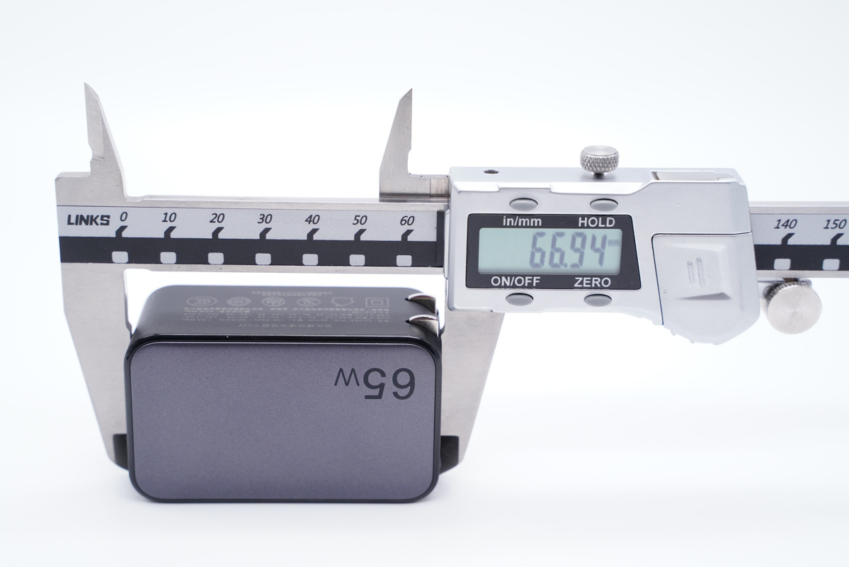

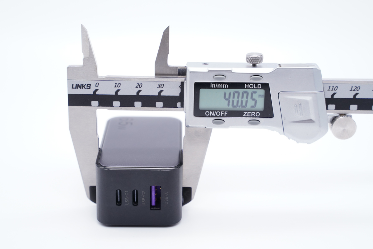

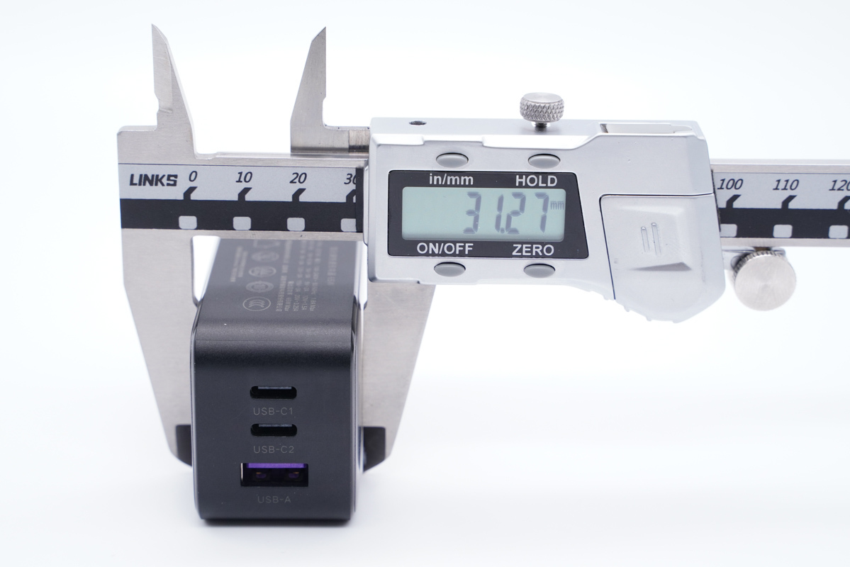

使用卡尺实测充电器的长度约为66.94mm(不含插脚)。
宽度约为40.05mm。
厚度约为31.27mm。
可以得知充电器的三围参数为66.94x40.05x31.27mm,体积约为83.87cm³,以最高输出65W计算,功率密度约为0.77W/cm³。

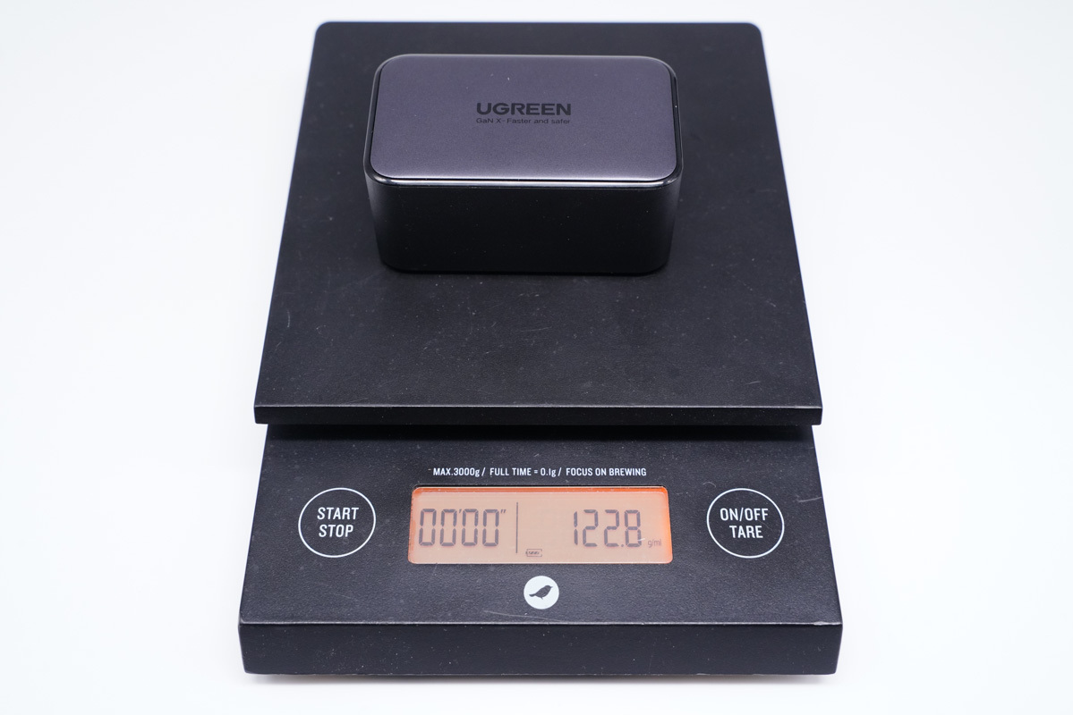

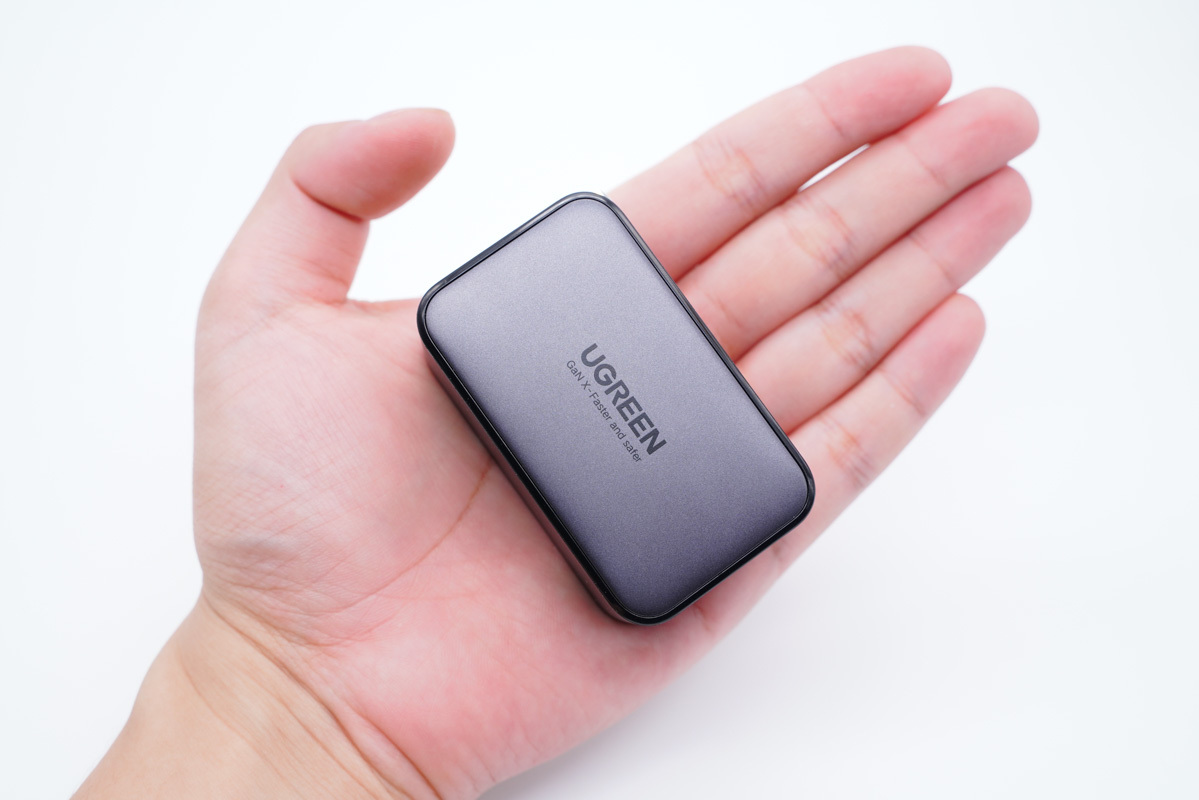

净重约为122.8g。
拿在手上还是很小巧的。

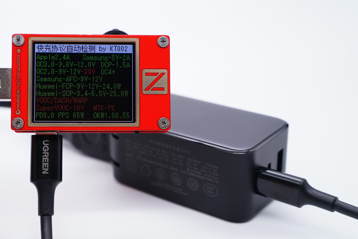

经实测协议方面USB-C1和C2均支持PD3.0、PPS、Apple2.4A、QC2.0、QC3.0、QC4+、AFC、FCP、SCP快充协议。

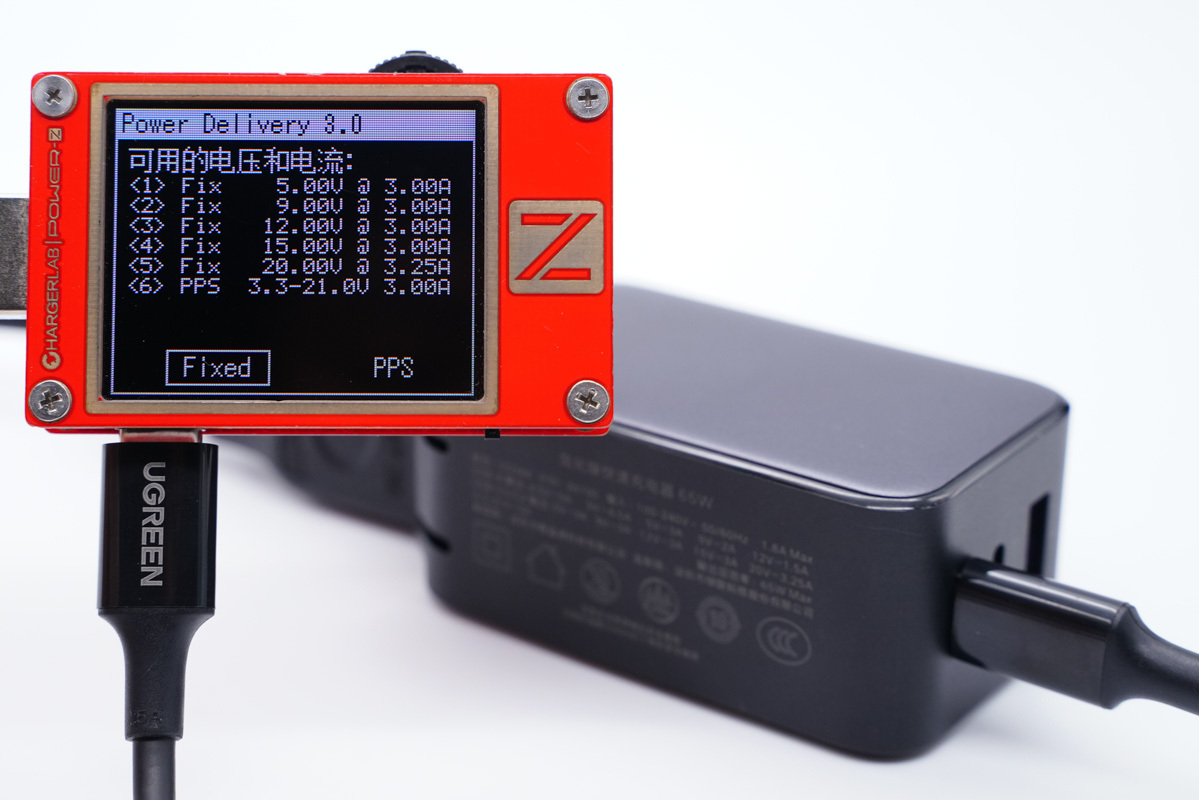

PDO方面均支持5-20V全电压档位,最高65W的输出功率,以及3.3-21V 3A的PPS快充。

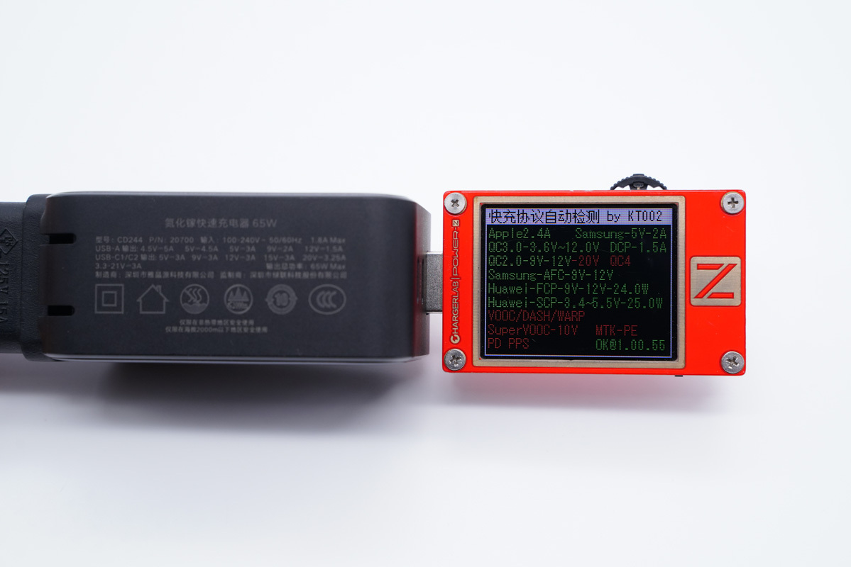

读取USB-A接口的快充协议,支持SCP、FCP、QC3.0、QC2.0、AFC、Apple2.4A快充协议。

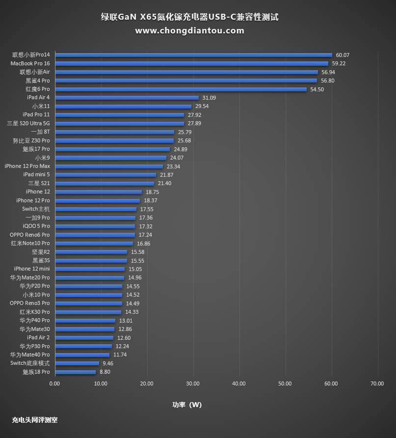

因为充电器的C1和C2有着相同的性能支持,所以此次兼容性测试部分仅测试一个USB-C接口,下面进入实测环节。

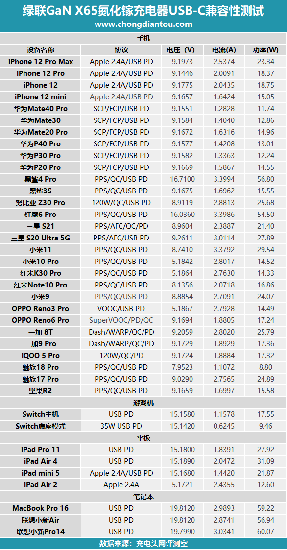

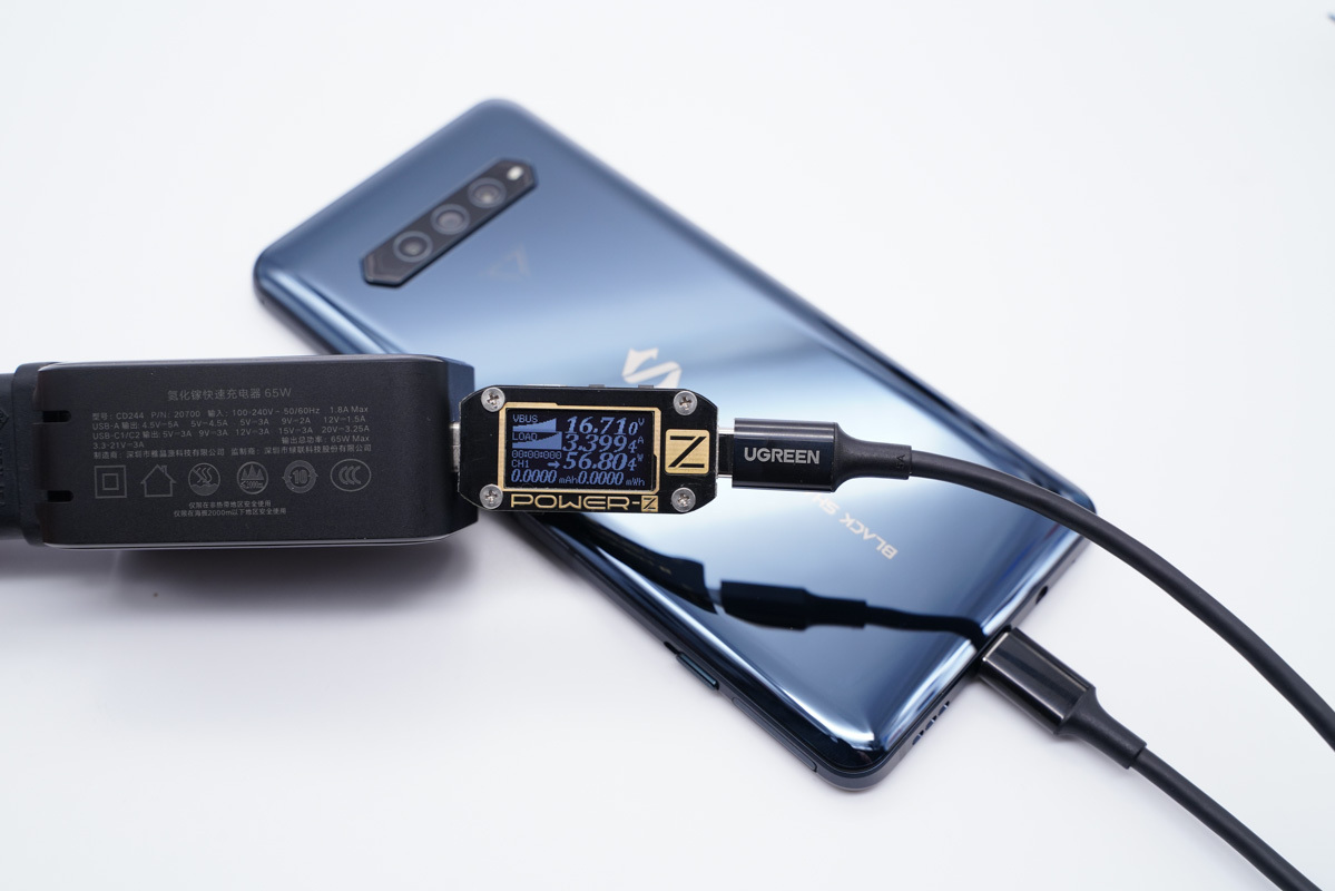

黑鲨4 Pro支持120W快充,使用USB-C为黑鲨4 Pro充电,功率为16.71V 3.39A 56.80W,此时握手PPS快充,几乎已经达到了充电器的最大输出功率。

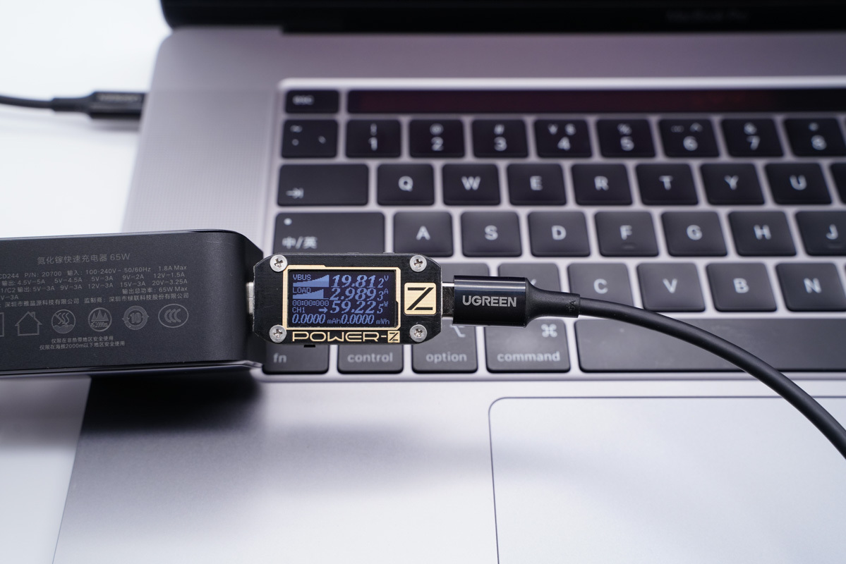

USB-C支持65W PD快充,为MacBook Pro 16充电可以提供60W左右的快充功率,同样几乎达到了充电器的最大输出功率。

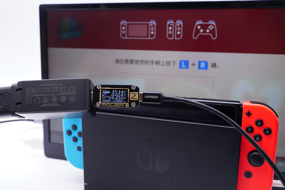

因为支持15V3A快充档位,实测可以成功激活Switch的底座TV模式,充电器输出15V电压。
USB-C的测试数据汇总,USB-C支持PPS快充,在为一些支持PPS快充的手机可以提供大功率快充表现不错,其他大部分设备都可以握手PD快充,并且还可以为笔记本电脑充电。
柱状图这里可以直接看出哪款设备的功率最高,笔记本电脑的功率自然排在前面,而且黑鲨4 Pro和红魔6 Pro的功率也在50W以上,表现不错。

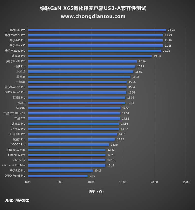

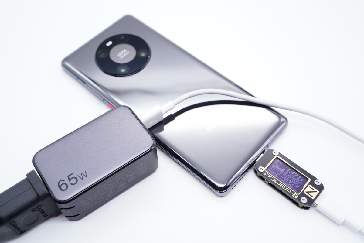

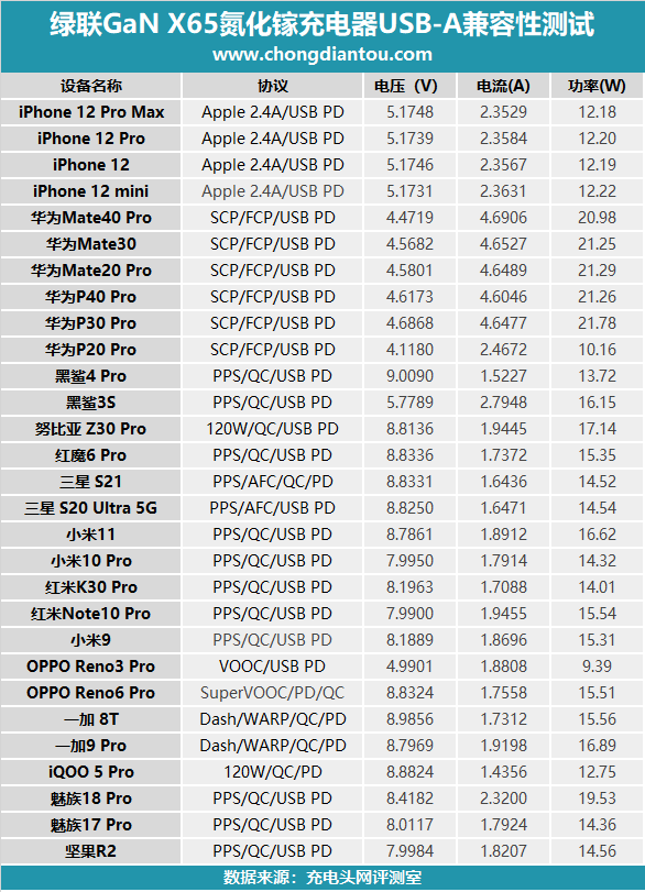

USB-A支持华为SCP快充,为华为手机可以提供SCP快充,功率在21W左右。
USB-A的测试数据汇总,iPhone稳定在12W左右,大部分华为机型功率在21W左右,其他安卓机型握手QC快充。
USB-A支持22.5W SCP快充与18W快充,所以整体来看柱状图的走向较为平缓,部分机型由于没有握手快充,所以功率在10W左右。

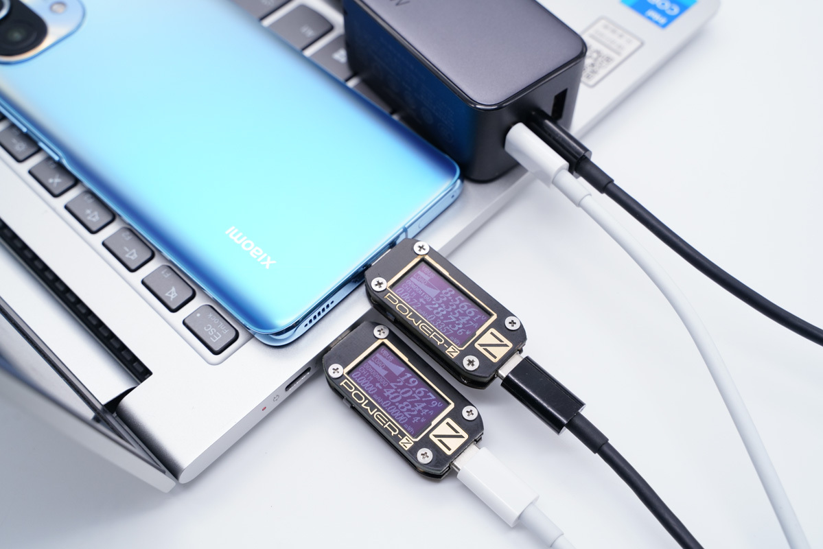

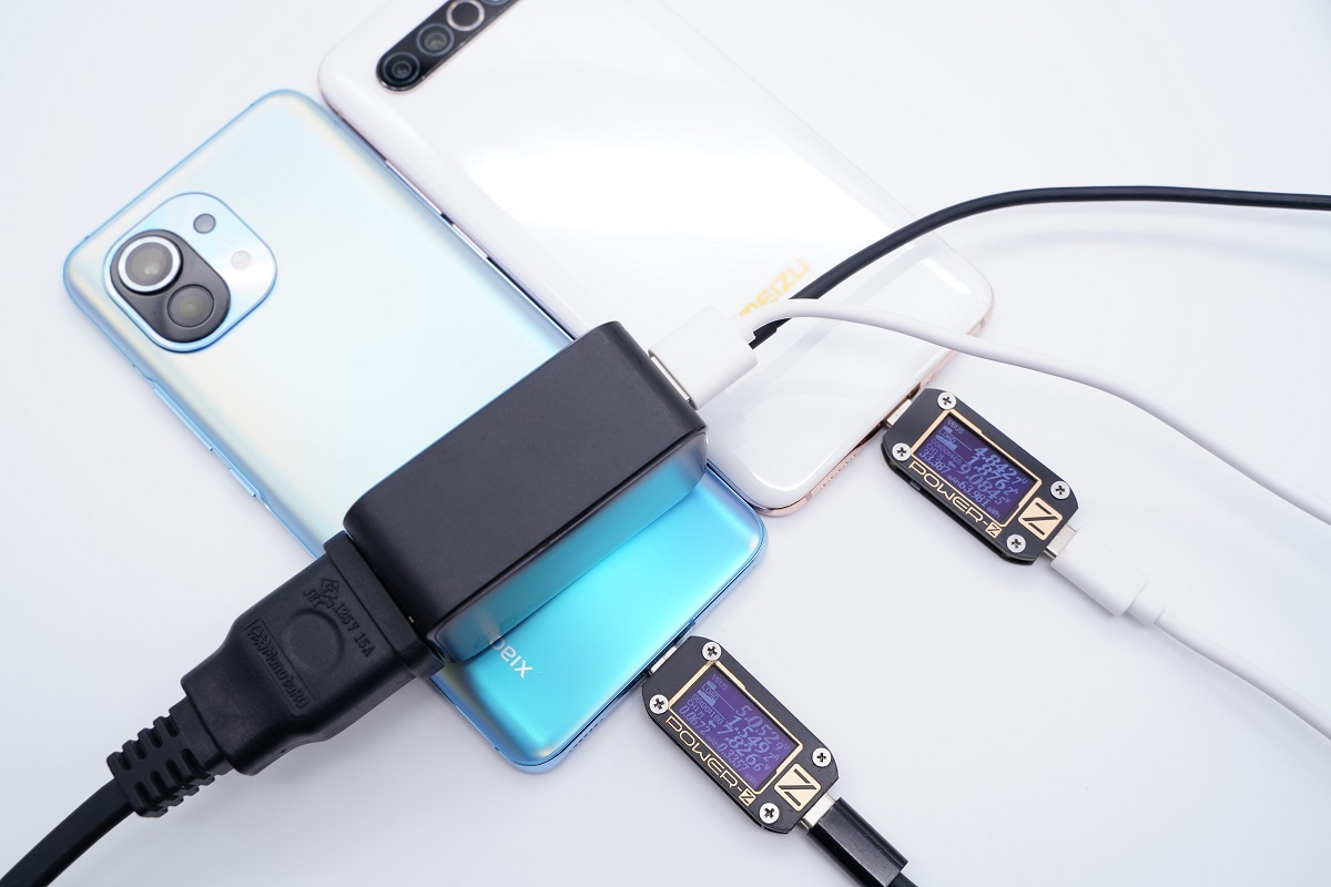

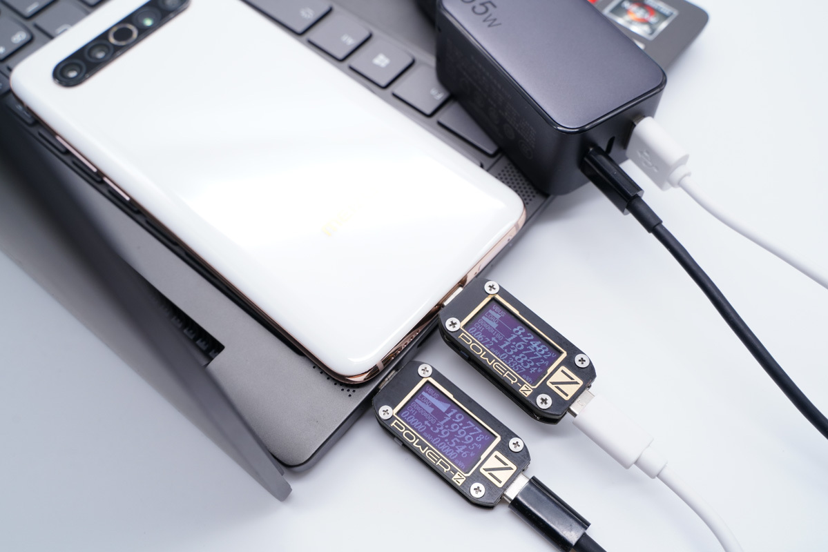

多口同时输出这里使用C1为笔记本电脑充电,功率为40.82W,同时使用C2为手机充电,功率为28.73W,充电器支持双C口同时输出且均处于快充状态。
充电器的C2和A口为同一路输出,为2台手机同时充电时会执行5V4A输出。
使用C1为笔记本电脑充电,功率为39.54W,同时使用A口为手机充电,功率为13.83W,双口均支持快充输出。
最后同时使用三个接口为三台设备充电,实测可以正常充电,具体的功率分配为45W+5V4A。

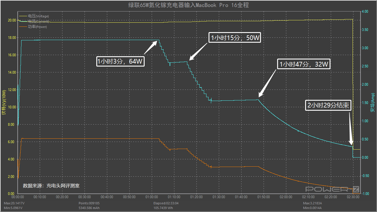

因为充电器支持65W快充,已经可以为笔记本电脑快充,但为了更好的发挥出充电器的性能,所以此次增设了为MacBook Pro 16充电全程的测试。
以上是使用充电器为MacBook Pro 16充电的实测全程,可以看到电压、电流以及功率的变化,全程耗时2小时29分。
将测试全程绘制成曲线图,可见半小时充电30%,1小时充电60%,完全充满需要2小时29分。

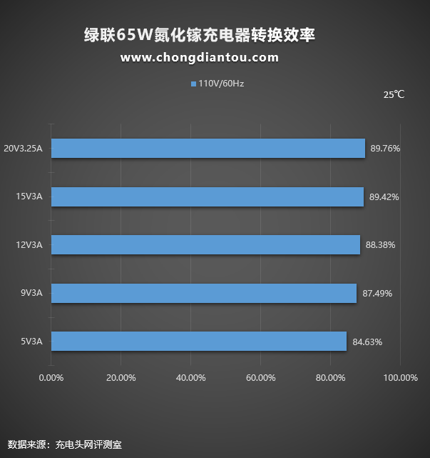

充电器本质上是一种转换设备,过程中会有损耗,以热量的形式散发出来。我们平时看充电器上面的参数输出100W或者65W是充电器可以为设备提供的最大输出功率,但充电器从插座上汲取的功率往往要更大一些,下面是UGREEN绿联65W氮化镓充电器在220V 50Hz和110V 60Hz交流输入的情况下分别进行了转换效率测试,测试结果如下:
220V 50Hz下,将UGREEN绿联65W氮化镓充电器在各个电压档位的输出功率拉满进行测试:五个档位测得插线板AC端输入功率和USB端输出功率,通过计算,可得充电器的转换效率从83.61%到91.16%不等。
110V 60Hz下,充电器的转换效率从84.63%到89.76%不等。

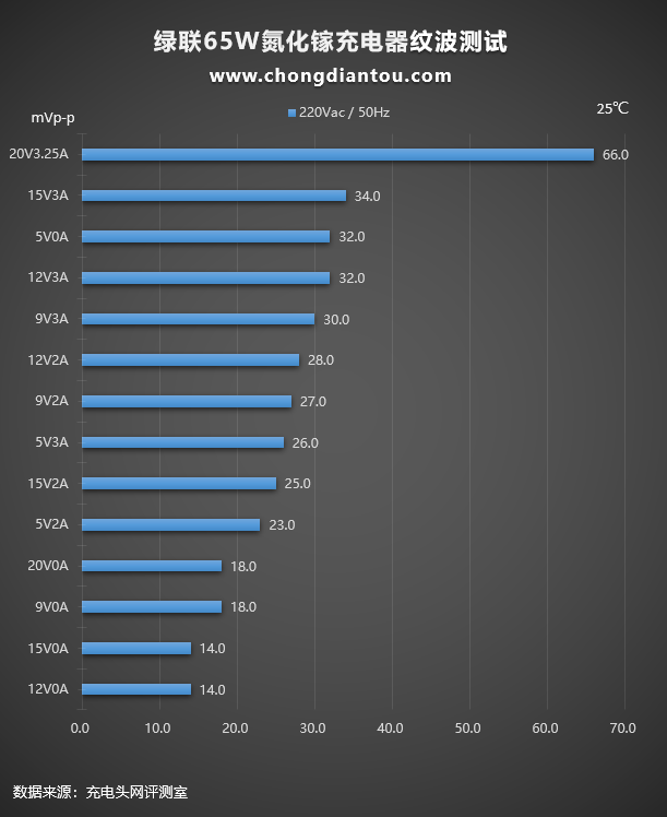

这是使用UGREEN绿联65W氮化镓充电器在220V 50Hz交流输入下的纹波测试,纹波测试分为空载(柱状图中Y轴电流为0A)和重载(柱状图中Y轴电流为非0A)两种。纹波最高为66mVp-p,充电器处于20V3.25A输出状态;最低为14mVp-p,充电器处于12V0A空载状态。
110V 60Hz下,纹波最高为78mVp-p,充电器处于20V3.25A输出状态;最低为16mVp-p,充电器处于12V0A空载状态。
纹波测试小结
国家标准中充电器纹波要求是不高于200mVp-p,UGREEN绿联65W氮化镓充电器在110V 60Hz、220V 50Hz输入电压下,所有输出功率纹波峰峰值均低于200mVp-p这个标准,表现不错。

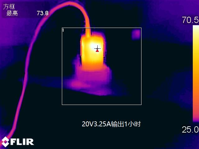

充电器实际是一种转换设备,把电网中的交流电转换为直流电输入到设备中,这一过程会存在损耗,损耗的部分以热量的形式散发出去,所以此次也增设了充电器温度方面的测试。让充电器以20V3.25A 65W的功率输出1小时后采集温度,测试环境基于25℃的恒温箱内进行。
在让充电器以20V3.25A 65W的功率持续满载输出1小时后,采集到充电器表面的最高温度为74.5℃。
另一侧的充电器表面最高温度为73.8℃。
