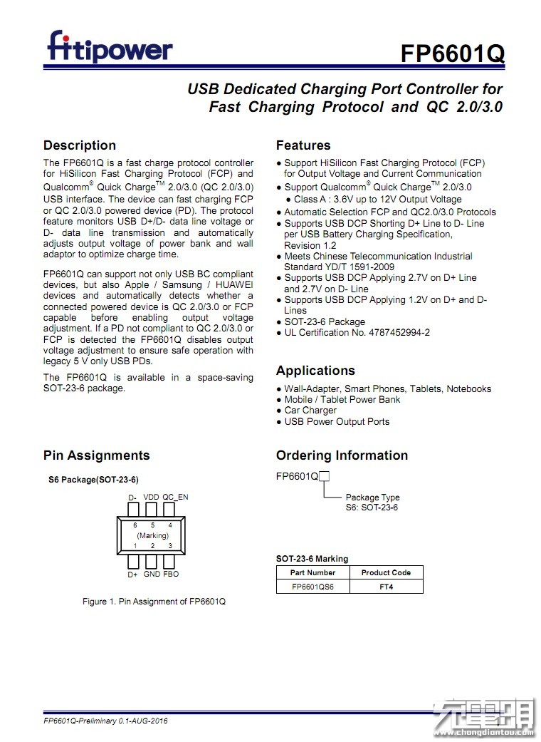

一、产品介绍

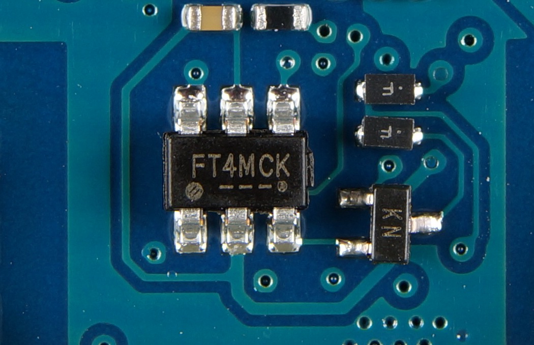

Fitipower FP6601Q 是一款快速充电协议芯片,支持高通 QC2.0 / 3.0 与华为海思 FCP,通过监控 USB D+ / D- 上的电压数据自动调整供电设备上的输出电压,互相握手识别后设备提升充电功率缩短充电时间。 FP6601Q 不仅支持快速充电协议,在连接非快充设备时会以 USB BC1.2去识别兼容设备,能良好的支持 apple / sumsang 设备。在启用输出电压调整前自动检测所连接的设备是否支持 QC2.0 / QC3.0 or FCP,如果不能握手快速充电设备时,FP6601Q 将禁用输出电压调整。 FP6601Q 采用 6 引脚 2.80mm × 1.50mm SOT-23-6 封装,丝印代号为:FT4***。二、购买与样品申请
